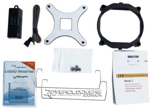

Комплектация следующая:
  • пластина-бэкплейт;
  • крепежная пластина;
  • набор винтов;
  • ручной регулятор оборотов;
  • две скобы для установки вентилятора;
  • термоинтерфейс liquid metal pad;
  • инструкция.
Кулер Alpenfoehn GroB Clockner
К кулеру сразу же прикручена рамка с защелками и для установки на материнские платы AMD никаких дополнительных приспособлений не нужно. Поэтому в комплекте идет лишь крепеж под Socket LGA 775. Если вы планируете установку этого кулера на Core i7, то вам стоит обратить внимание на вариант поставки с дополнительным креплением под Socket LGA1366, который отличается чуть более высокой ценой. Также стоит отметить наличие в комплекте высокоэффективного интерфейса liquid metal, аналога «жидкого» металла, только в данном случае он представляет из себя тонкую пластинку наподобие фольги.

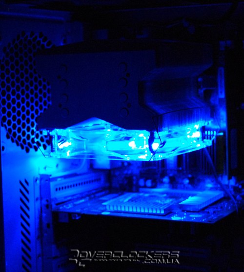

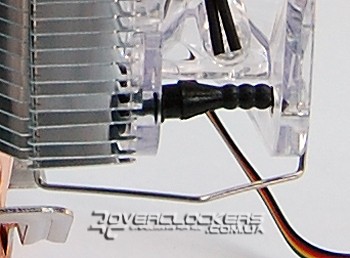

Вентилятор выполнен из прозрачного пластика и имеет голубую подсветку. Крепится он к радиатору проволочками-скобами, которые цепляются за специальную выемку в пластинах радиатора и концами за отверстия вентилятора. На вентилятор надеты четыре силиконовые шпильки на ту сторону, которая контактирует с радиатором — они гасят вибрацию от него.
Вентилятор, диаметром 120 мм, имеет четырехконтактный разъем подключения. Его можно либо напрямую подключить к материнской плате, или через ручной регулятор оборотов, напоминающий Zalman Fan mate. Обороты вентилятора изменяются в широком диапазоне от 800 до 1500 об/мин при уровне шума от 16 до 25 дБ и максимальном потоке 80,91 m3/h. Максимальные обороты действительно равны 1500 оборотам, а что до минимальных, то даже на 5 В вентилятор работал примерно на 280 об/мин. Работа вентилятора в таком режиме будет бесшумной даже для самого ревностного почитателя тишины. Конечно, какова будет эффективность кулера с такими оборотами, это уже другой вопрос.

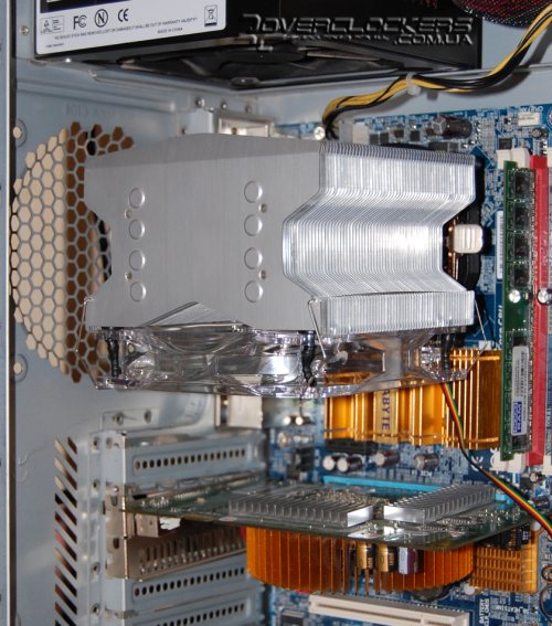

Установка кулера оказалась довольно сложным процессом. Из-за его габаритов установить его на плату Gigabyte P35-S3 в положении параллельно задней стенке не удалось. Лапка защелки на рамке кулера попала как раз между ребрами радиатора на чипсете и до конца дожать ее просто не было возможности. Пришлось устанавливать кулер «лицом» к видеокарте. Для башенного кулера такое расположение в типичном корпусе не лучшее, ведь он будет обдуваться горячим воздухом от видеокарты, а современные видеокарты греются очень сильно. Также вполне естественно, что при таком ориентировании нарушается воздушный поток, который создается вытяжным вентилятором на задней стенке корпуса и вентилятором на кулере, что нарушает общую циркуляцию воздуха в корпусе. Правда вверху есть еще блок питания, который тоже вытягивает воздух, но расположен он не так близко как вытяжной вентилятор, да и от горячего воздуха  видеокарты он не спасет.
На сайте производителя для этого кулера есть список совместимых материнских плат, так что лучше с ним предварительно ознакомиться перед покупкой. Но, скорее всего, проблема, с которой мы столкнулись, не такая частая и присуща лишь платам Socket 775. На платах под процессоры AMD подобная вероятность почти исключена изначально. Также стоит учитывать, что не самое удачное расположение кулера повлияет и на его результаты, которые будут хуже, чем они были бы при правильном ориентировании относительно корпусного вентилятора.
