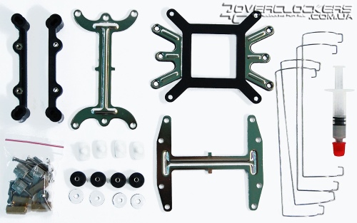

Набор аксессуаров у этого кулера следующий:
  • универсальная пластина-бэкплейт;
  • две прижимные крепежные пластины;
  • стойки для установки крепления на LGA 1366;
  • набор фиксирующих винтов, втулок и шайб;
  • ключ-шестигранник;
  • четыре силиконовые шпильки для вентилятора;
  • четыре скобы для установки вентилятора;
  • тюбик термопасты;
  • инструкция.

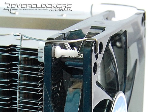

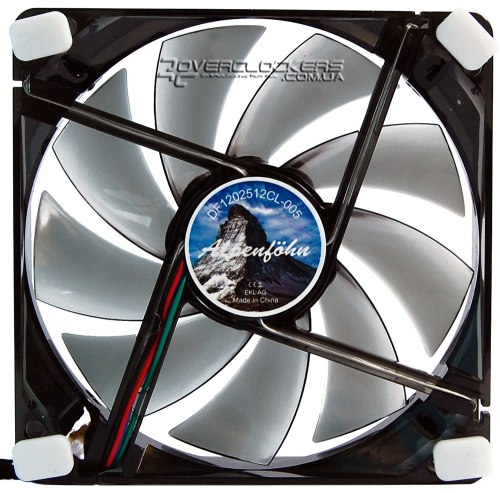

В комплекте с кулером идет PWM-управляемый вентилятор 120 мм с черной полупрозрачной крыльчаткой. На него уже надеты четыре силиконовые втулки-компенсаторы, гасящие вибрацию (еще четыре в комплекте для дополнительного вентилятора). Если вентиляторы остальных кулеров нашего тестирования имели почти идентичную конструкцию крыльчатки с 7 лопастями, то у данного вентилятора уже 9 изогнутых лопастей. Четыре провода вентилятора стянуты оплеткой, что хоть и мелочь, но свидетельствует о высоком статусе данной модели, если производитель позаботился даже о такой незначительной, вроде бы, детали.
Кулер Alpenfoehn Brocken
Вентилятор имеет заявленный диапазон рабочих частот от 850 до 1500 об/мин при уровне шума до 21,4 дБ и максимально создаваемом воздушном потоке в 102,43 m3/h. К кулеру крепится он металлическими скобами, которые цепляются за зубчики на радиаторе.

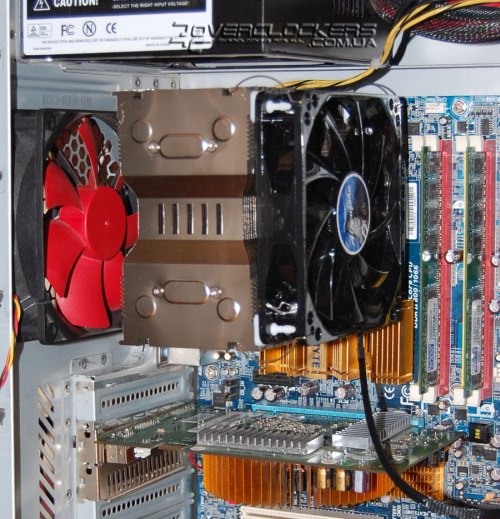

С вентилятором кулер имеет следующий вид:
Кулер Alpenfoehn Brocken Кулер Alpenfoehn Brocken
А внутри корпуса смотрится так:

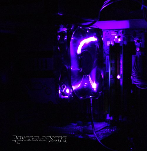

Вентилятор обладает мягкой сиреневой подсветкой. Она не режет глаз в темное время и придется по душе тем, кого отвлекают даже подсветка кнопок на мониторе и всякие подобные вещи.
