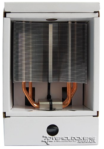

Сам кулер располагается в еще одной картонной коробке, трубки его зафиксированы в специальных отверстиях, а основание закреплено в картонном каркасе с помощью стяжки.

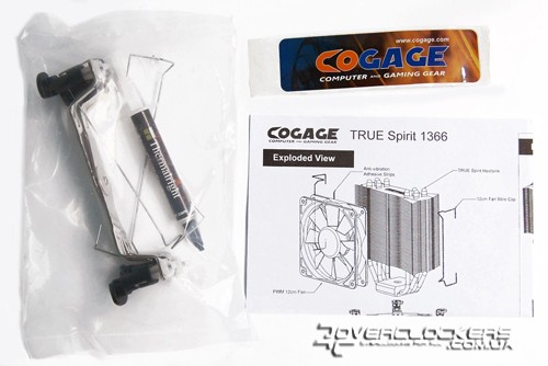

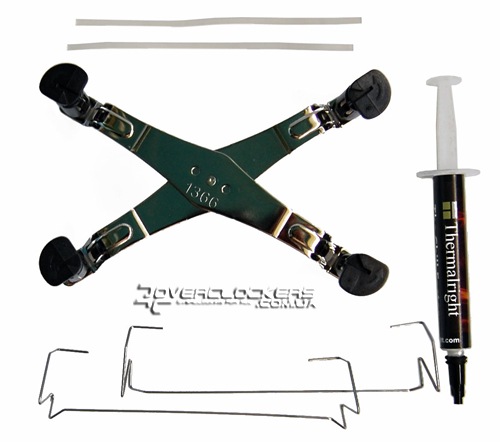

В нижнем отсеке этой упаковки сложен весь небогатый комплект, аксессуары для крепления упакованы в запаянный пакетик.
Комплектация следующая:
- кретсовина с защелками для установки кулера на Socket LGA 1366;
- две скобы для крепления вентилятора;
- виброгасящие резиновые прокладки под вентилятор;
- термопаста Thermalright;
- наклейка с логотипом Cogage;
- инструкция.

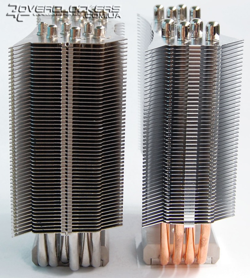

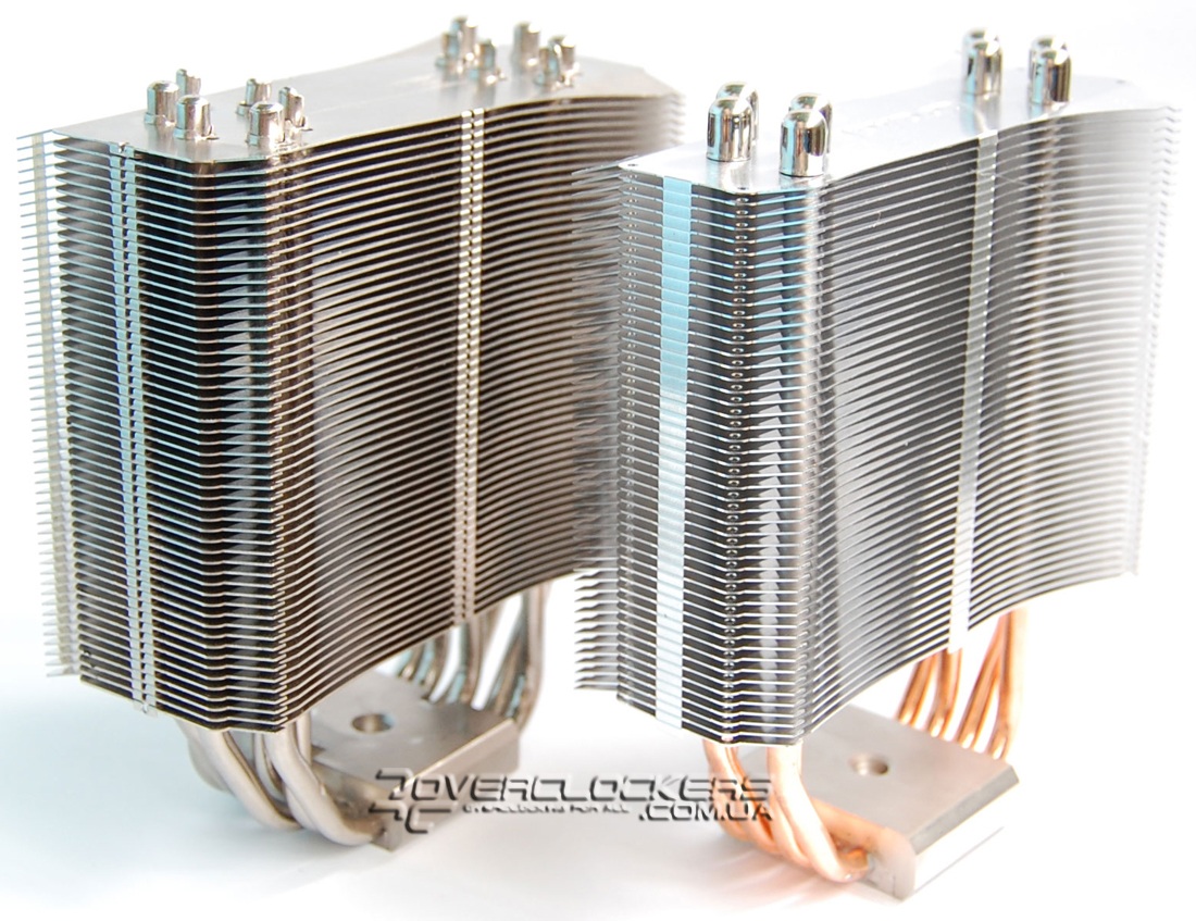

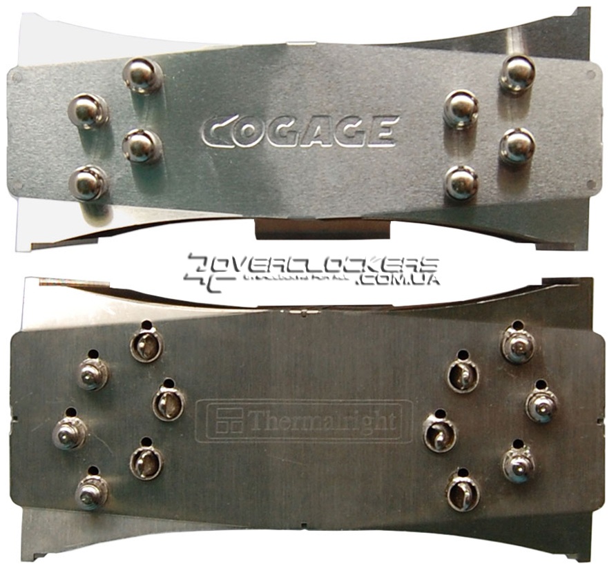

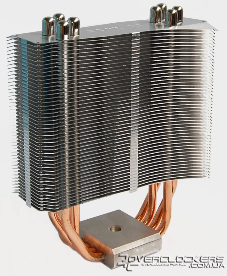

С первого взгляда сразу же видно сходство Cogage TRUE Spirit с Thermalright Ultra-120 eXtreme. Такая же башенная конструкция с загнутыми уголками пластин радиатора, вот только тепловых трубок уже не шесть, а четыре.
Если же поставить рядом с TRUE Spirit и своего прототипа, то видно, что новичок кроме двух трубок немного уменьшился в размерах. Толщина радиатора стала меньше, а количество пластин сокращено с 52 у Ultra-120 eXtreme до 48 у TRUE Spirit. В итоге размеры кулера уменьшились с 132 х 156 х 63 мм до 133 х 156 х 38 мм. Соответственно уменьшился и вес, с 790 грамм у Ultra-120 eXtreme до 670 грамм у TRUE Spirit.
На верхней пластине по традиции красуется логотип компании, только уже другой. Перфорированных отверстий в пластинах нет. Тепловые трубки, как и в прототипе, пронизывают пластины радиаторы с небольшим смещением, чтобы более равномерно распределить по ним тепловую нагрузку.

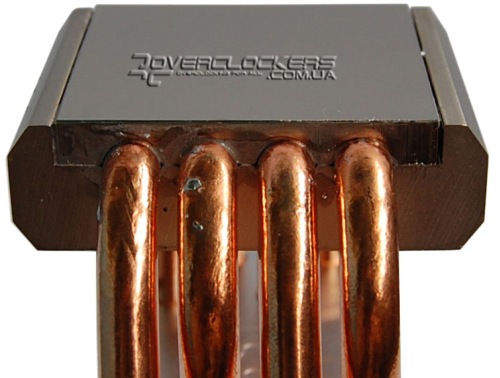

Основание состоит из двух половин, в желобках которых и лежат тепловые трубки. Желобки тщательно подогнаны под размер трубок, место соединения пропаяно (на трубках видны капли припоя).
Основание достаточно ровное без характерных выпуклостей, что порою присуще кулерам Thermalright. Обработано оно тщательно и только под определенным углом можно заметить едва различимые концентрические окружности, напоминающие след фрезы. Подобный след обработки основания заметен и у Ultra-120 eXtreme, где он более выражен.

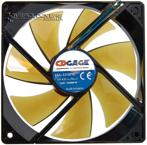

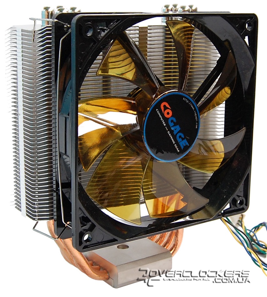

Вентилятор CGG 1212PSL подключается четырехштырьковым разъемом и рассчитан на 1800 оборотов в минуту. Кстати, в характеристиках кулера указано, что рабочий диапазон от 1000 до 1500 об/мин (создавая воздушный поток от 33 до 65,5 CFM) с погрешностью 15%. Так что производитель, возможно, немного лукавит, оставляя небольшой не задекларированный запас. Согласно же мониторингу максимальные обороты составляли примерно 1680 об/мин. Согласно спецификациям уровень шума на минимальных оборотах равен примерно 19,6 дБ, а на максимальных — 37,4 дБ. Крыльчатка вентилятора выполнена из прозрачного пластика желтого цвета, без подсветки.

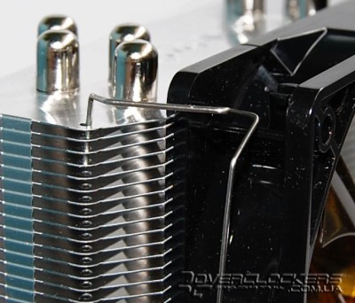

Крепится вентилятор к радиатору скобами, которые, как было сказано выше, концами продеваются в отверстия пластин, а острым изгибом вставляются в крепежные отверстия вентилятора. По сравнению с креплением у Ultra-120 eXtreme (первых ревизий) скобы TRUE Spirit фиксируют вентилятор надежнее, благодаря и более острому углу изгиба скобы, и более надежному креплению за радиатор. Для борьбы с вибрацией предназначены две тонкие резиновые полоски, которые наклеиваются на радиатор на то место, где с ним контактируют ребра каркаса вентилятора.

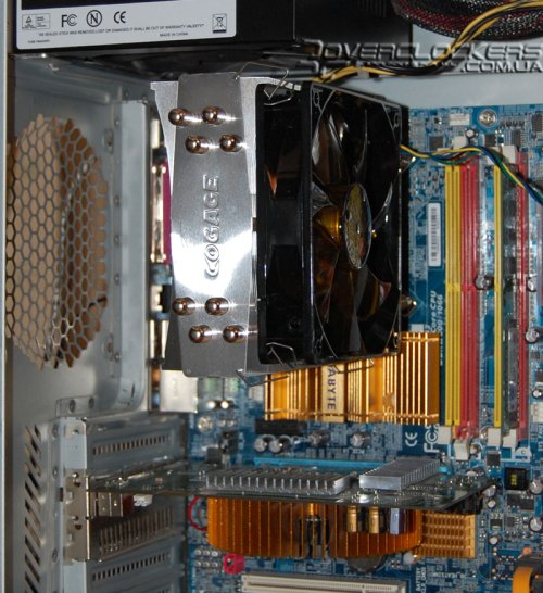

С установленным вентилятором кулер выглядит следующим образом:
Как вы наверное заметили на фото, к материнской плате кулер крепится крестовиной с традиционными защелками, такое же крепление предусмотрено и для Socket LGA 775. На фоне более дорогого Ultra-120 eXtreme, который крепится к бэкплейту винтами с пружинами, такая простая и не самая удобная система крепления является минусом. Хотя с другой стороны, у защелок есть одно преимущество — при достаточной сноровке кулер можно установить на материнскую плату, не вынимая ее из корпуса. Поскольку мы тестировали кулеры на Core 2 Quad, то для крепления воспользовались комплектом от Thermalright.
