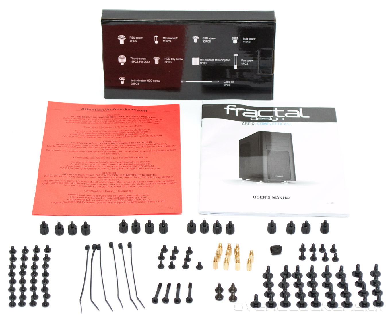

Комплект аксессуаров упакован в раздельные пакетики и черную глянцевую коробку, на борту которой указано назначение и количество деталей. В содержимом обнаружилось легкое несоответствие комплектности деталей заявленному на коробке:
  • гарантийный лист и инструкция по эксплуатации;
  • 16 винтов с накатанной головкой для устройств 5,25″;
  • 32 маленьких винта для накопителей формата 2,5″;
  • шесть кабельных стяжек;
  • 10 винтов для материнской платы (должно быть 11);
  • четыре длинных винта для дополнительного переднего 140-мм вентилятора;
  • четыре винта для блока питания;
  • 11 стоек для материнской платы и переходник для их установки с помощью крестовой отвертки;
  • восемь винтов для фиксации салазок в корзинах жестких дисков;
  • 33 винта с большой шляпкой для жестких дисков формата 3,5″ (должно быть 32).

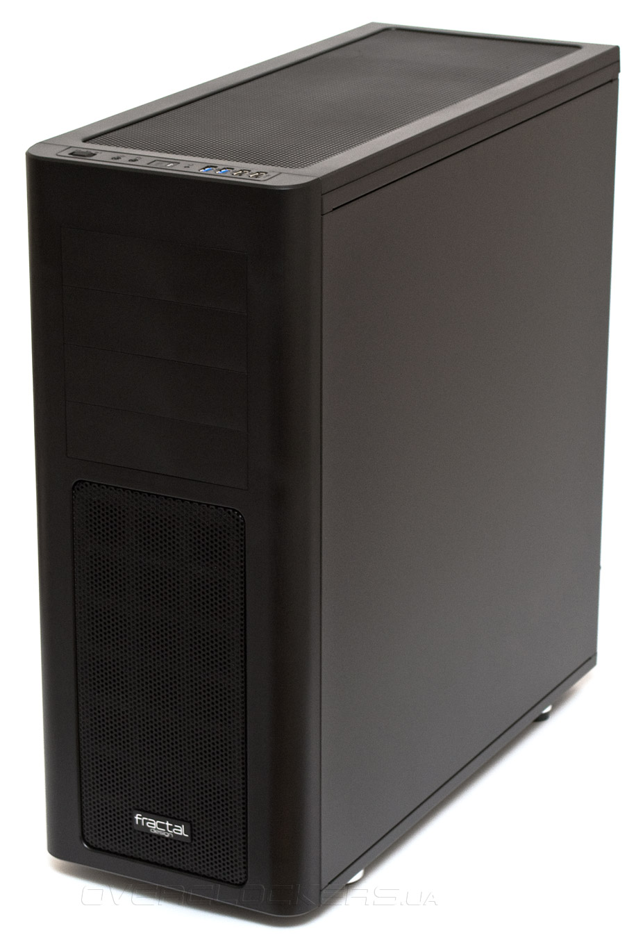

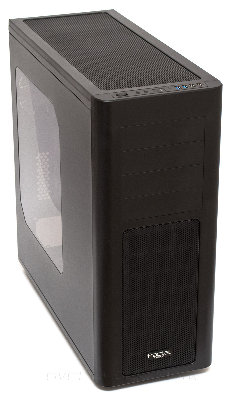

На сегодня Arc XL существует исключительно в черном цвете с окном на боковой дверце.
Внешний вид
Внешний дизайн Fractal Design Arc XL можно считать чуть более выразительным чем у Define XL R2, но назвать его иначе как строгим все еще не получается. Все тот же черный цвет и пластик, напоминающий шлифованный алюминий. Из новинок — скругленные углы передней панели и множество решеток с мелкой перфорацией — вот, пожалуй, и все отличия.

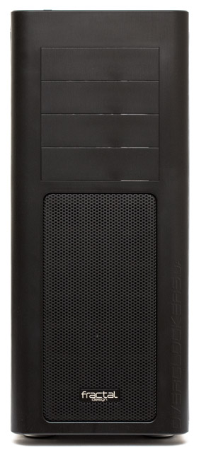

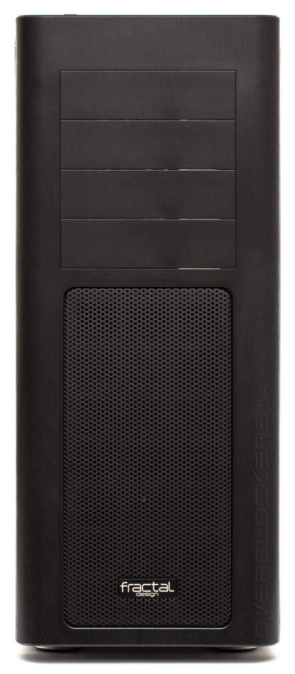

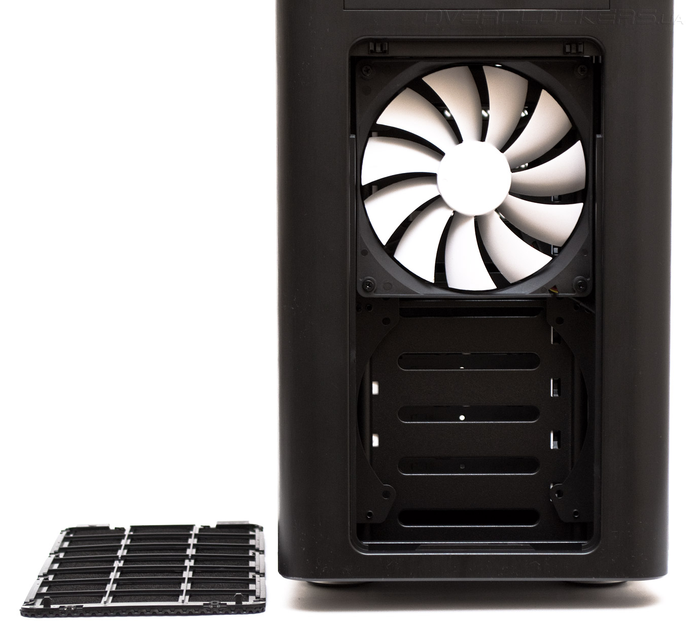

Верхняя половина пластиковой фронтальной панели Arc XL занята четырьмя заглушками отсеков 5,25″. Нижняя половина фронта — это вентиляционная решетка с логотипом компании. Чтобы снять ее, нужно одновременно нажать пальцами в левом и правом верхних углах перфорации, отпустив таким образом, защелки.
За решеткой, являющейся по совместительству пылевым фильтром, находится место для установки двух 120- или 140-мм вентиляторов.
К сожалению, в качестве фильтрующего материала применена не любимая всеми нами сетка, а обычный поролон, заметно снижающий силу воздушного потока.

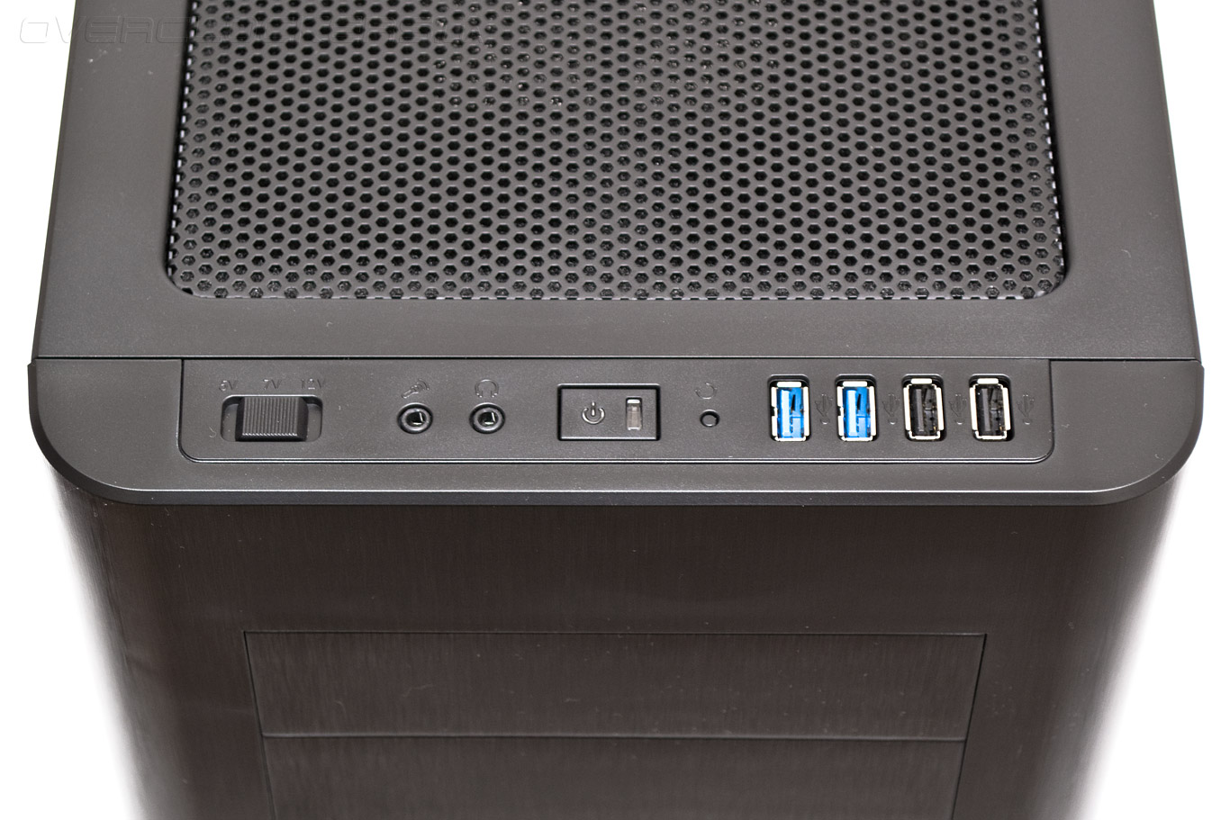

Органы управления вынесены на верхнюю грань передней панели. Маленький тумблер слева отвечает за изменение скорости вращения вентиляторов путем понижения их напряжения с 12 В до 7 или 5 В. За тумблером расположены два 3,5-мм аудиовхода, клавиша запуска ПК, очень маленькая кнопка перезагрузки, два порта USB 3.0 и два порта USB 2.0, которые нужно будет хоть иногда чистить от пыли.

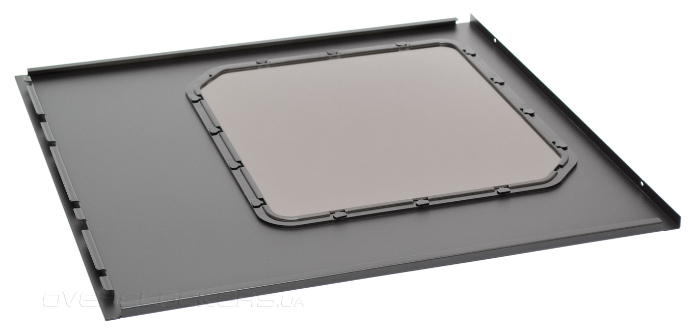

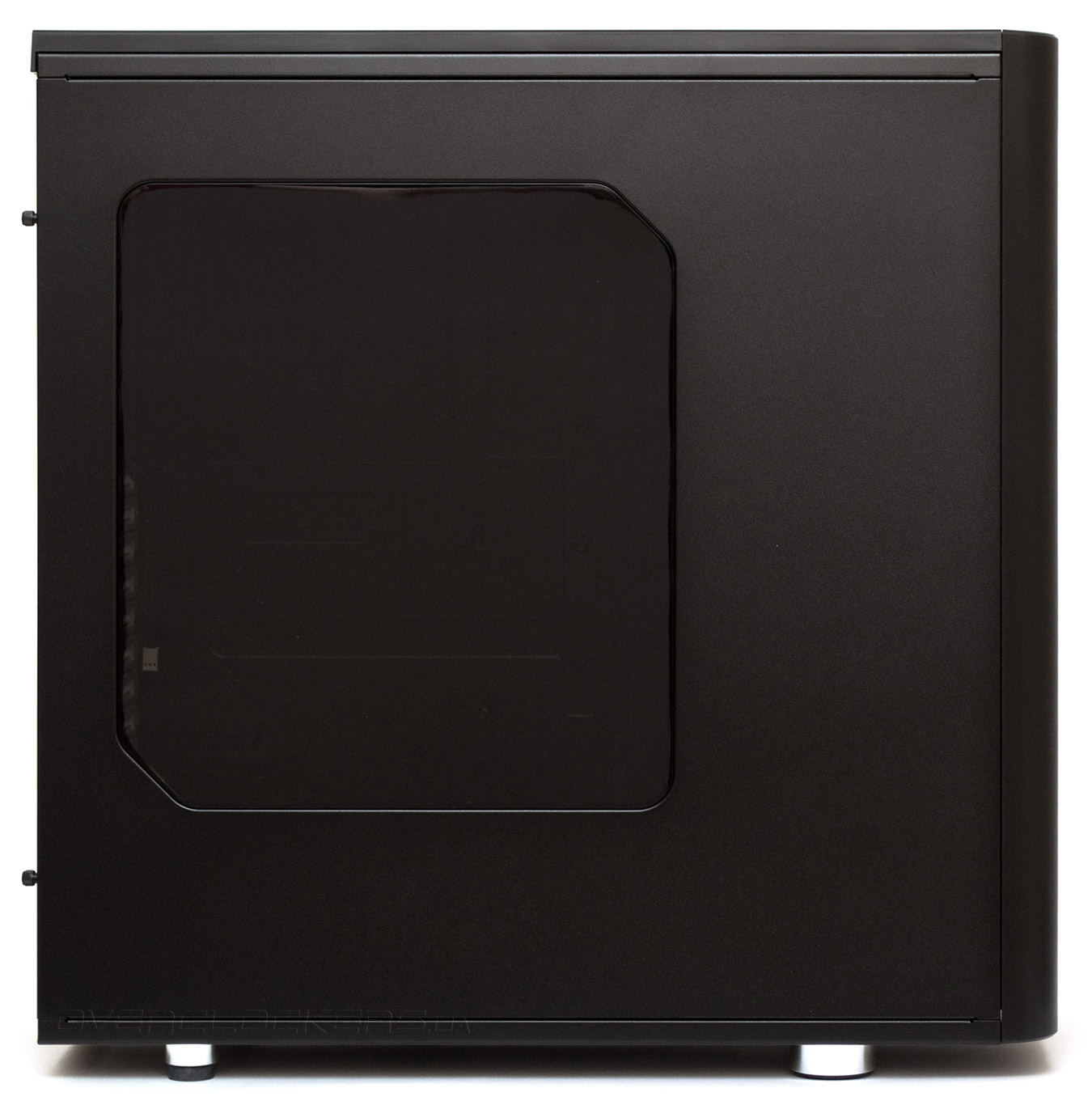

Большую часть левой дверцы занимает крупное акриловое окно.
Окно сделано заподлицо с панелью, а за счет дымчатой тонировки практически сливается с металлом, поэтому выглядит очень красиво. Боковая панель имеет механизм открытия гильотинного типа и крепится двумя винтами с накатанной головкой. Ручек здесь нет, как, впрочем, и необходимости в них.
Благодаря хорошим ребрам жесткости и удачно подобранной толщине стекла, дверца практически не гнется в диагональной проекции и не вызывает опасений относительно возможных трещин в акриле.

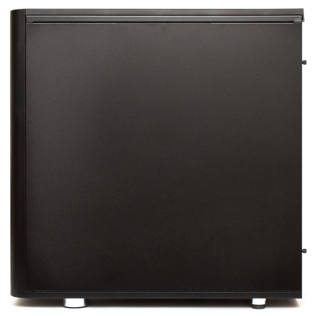

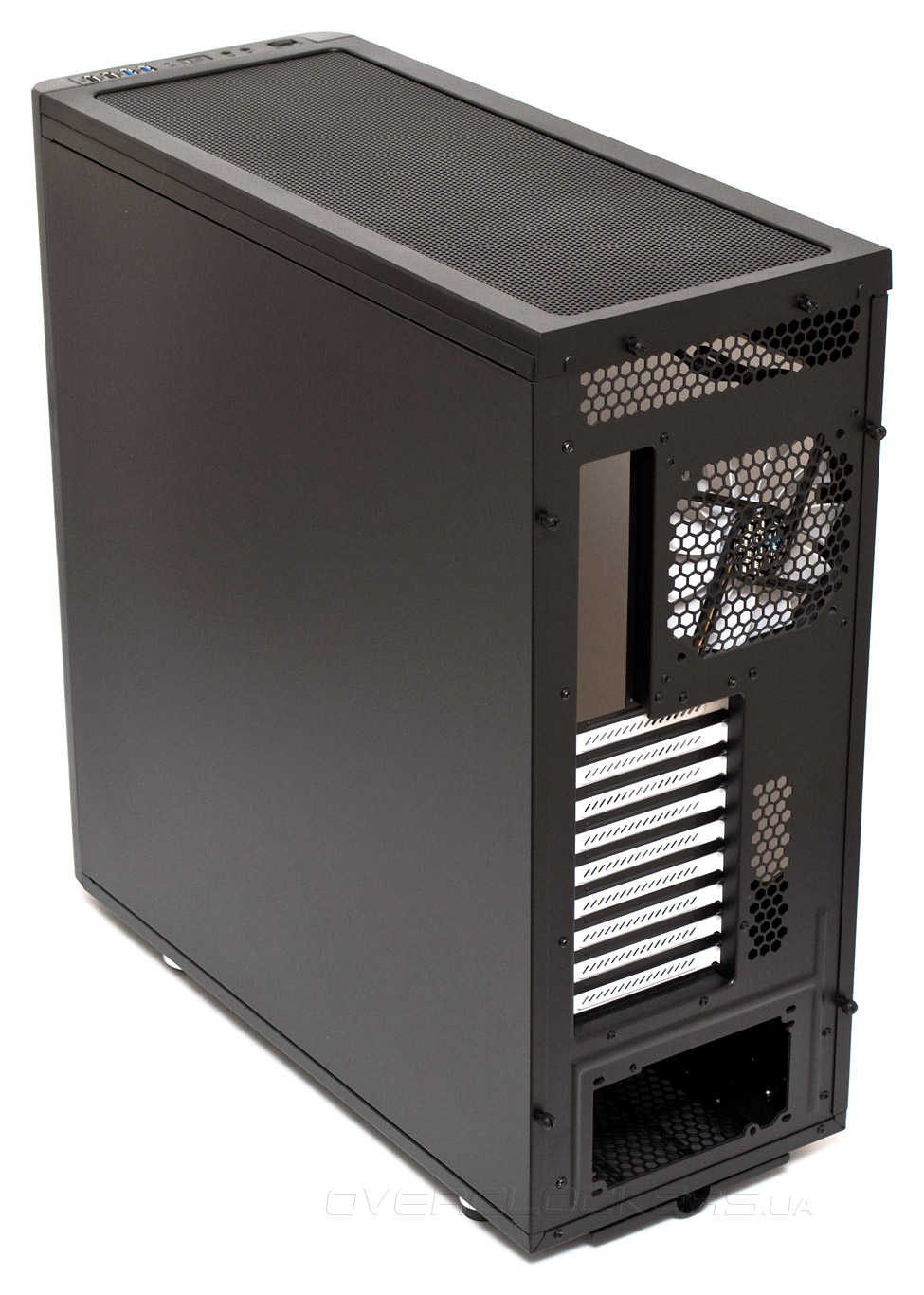

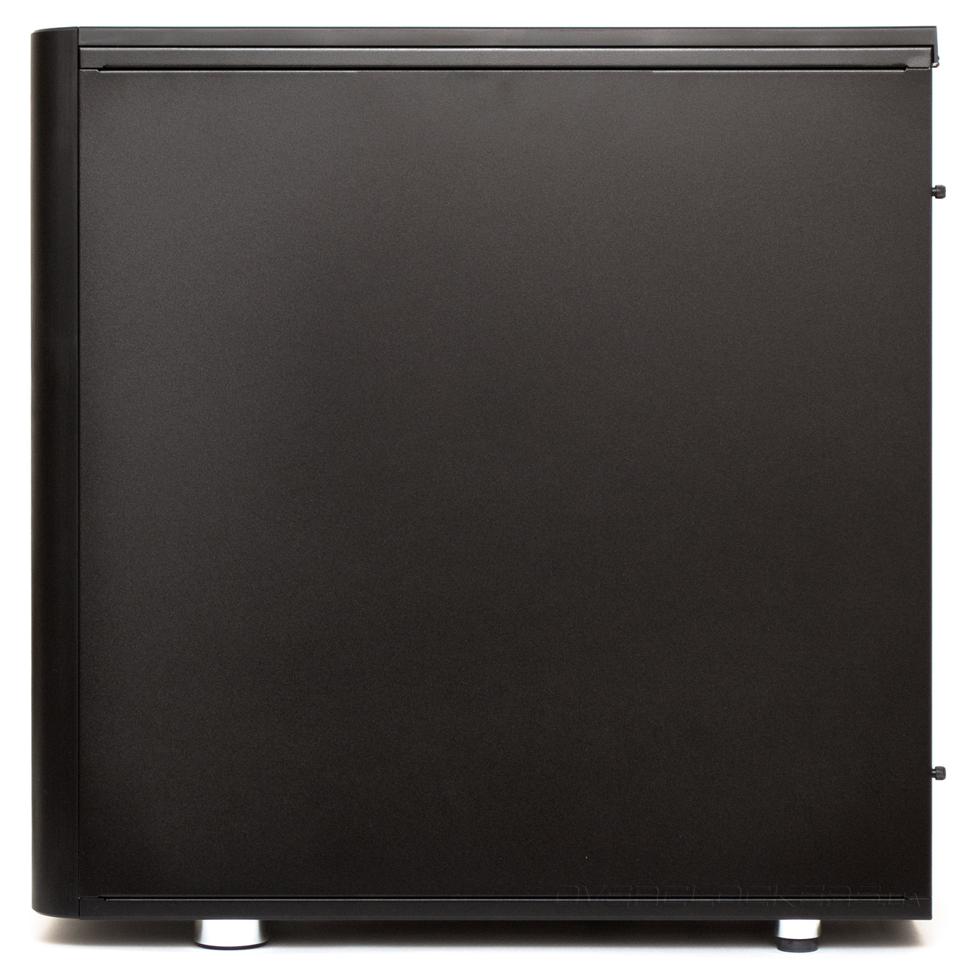

Правая боковая панель сплошная. Ничего особенного на ней нет. Arc XL не имеет шумоизолирующего материала на боковых дверцах изнутри.

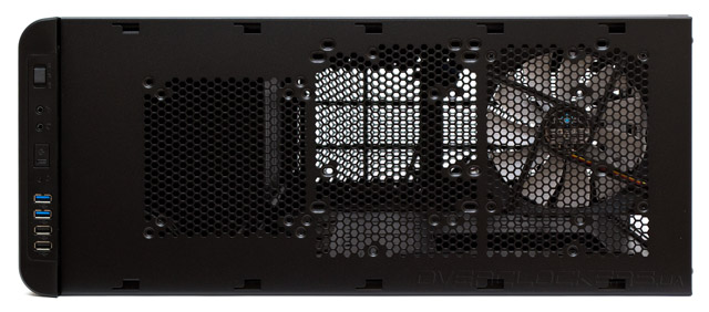

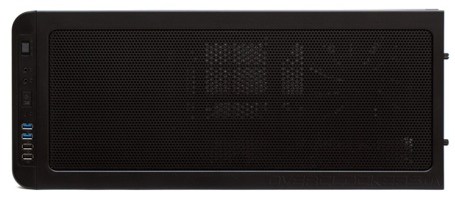

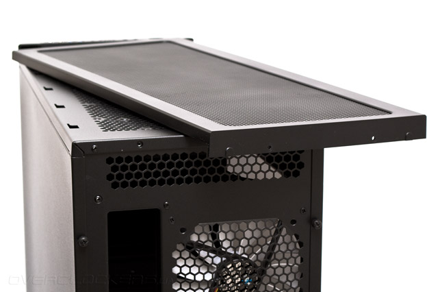

Перейдем к верхней панели. Если в Define XL R2 она была металлической, то в Arc XL на металлическое основание надета декоративная решетка с пластиковым ободом. Сделано это, вероятно, из соображений общей эстетики, поскольку с инженерной точки зрения деталь кажется лишней.
Отверстия фальш-решетки достаточно большие, чтобы пропускать воздух, и, одновременно, достаточно мелкие, чтобы на верхнюю панель можно было что-то положить. После демонтажа декоративной части верхней панели, перед нами предстает более крупная перфорация со множеством вариантов посадочных отверстий. Постараемся описать их вкратце. Можно установить три 120-мм вентилятора сплошным рядом посередине, либо два подряд, со значительным смещением в сторону левой дверцы. Можно установить два 140-мм вентилятора в ряд, тоже со смещением к левой дверце, и еще один отдельно, в передней части корпуса. Кроме того, если присмотреться, ровно посередине можно увидеть посадочные отверстия в виде квадрата, со стороной 154 мм. Данный размер указывает на возможность установки сюда 200-мм вентилятора или радиатора.
Fractal Design Arc XLFractal Design Arc XL
Снимается верхняя декоративная панель очень легко, просто откручиваем сзади два винта с накатанной головкой и слегка тянем ее на себя. Подгонка детали идеальная.

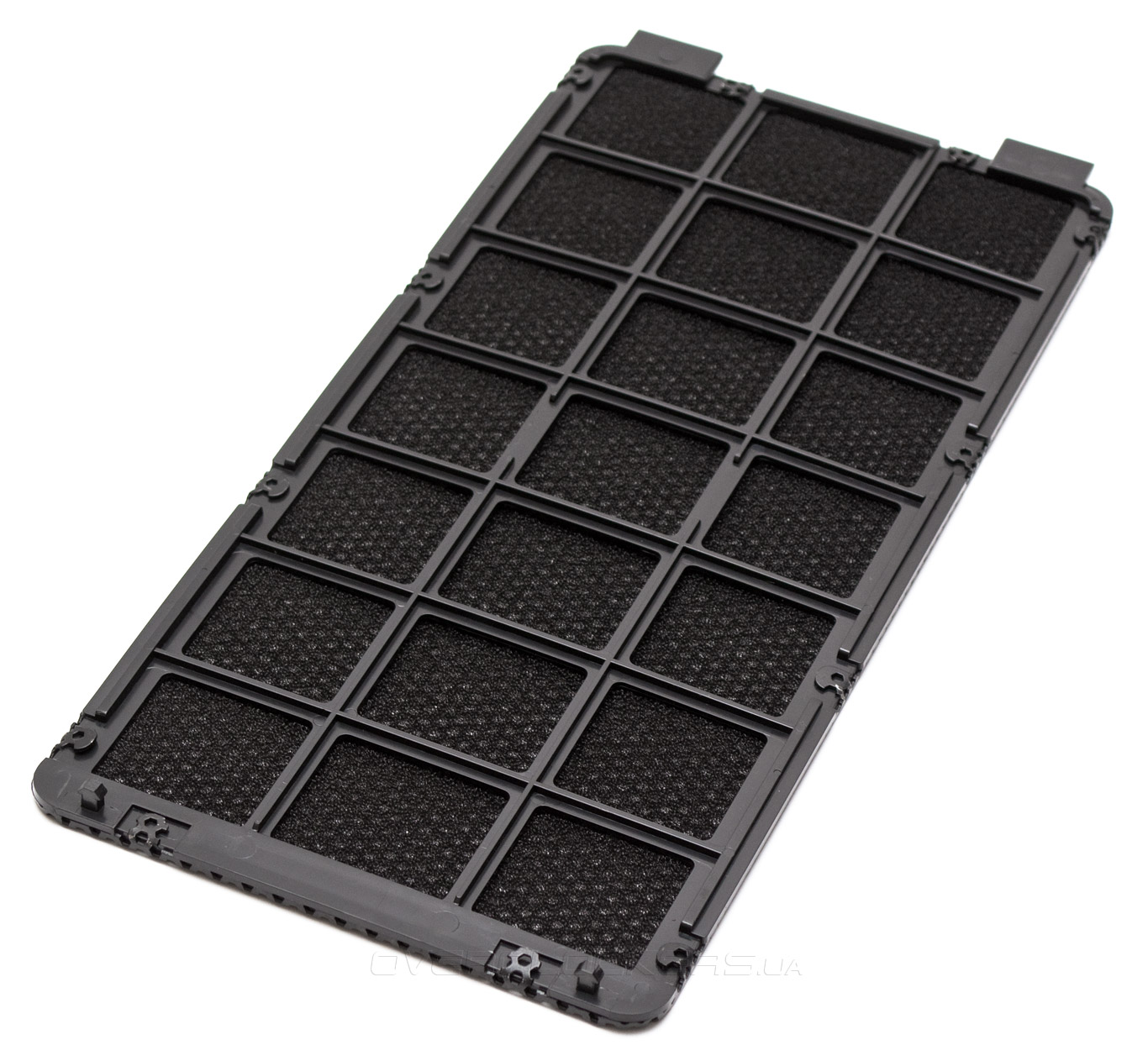

Пластиковая часть верхней панели зачем-то дополнительно подбита поролоном. Не знаю, препятствует ли это попаданию пыли внутрь, когда ПК выключен, но во время работы поролон способен значительно снижать скорость воздушного потока.

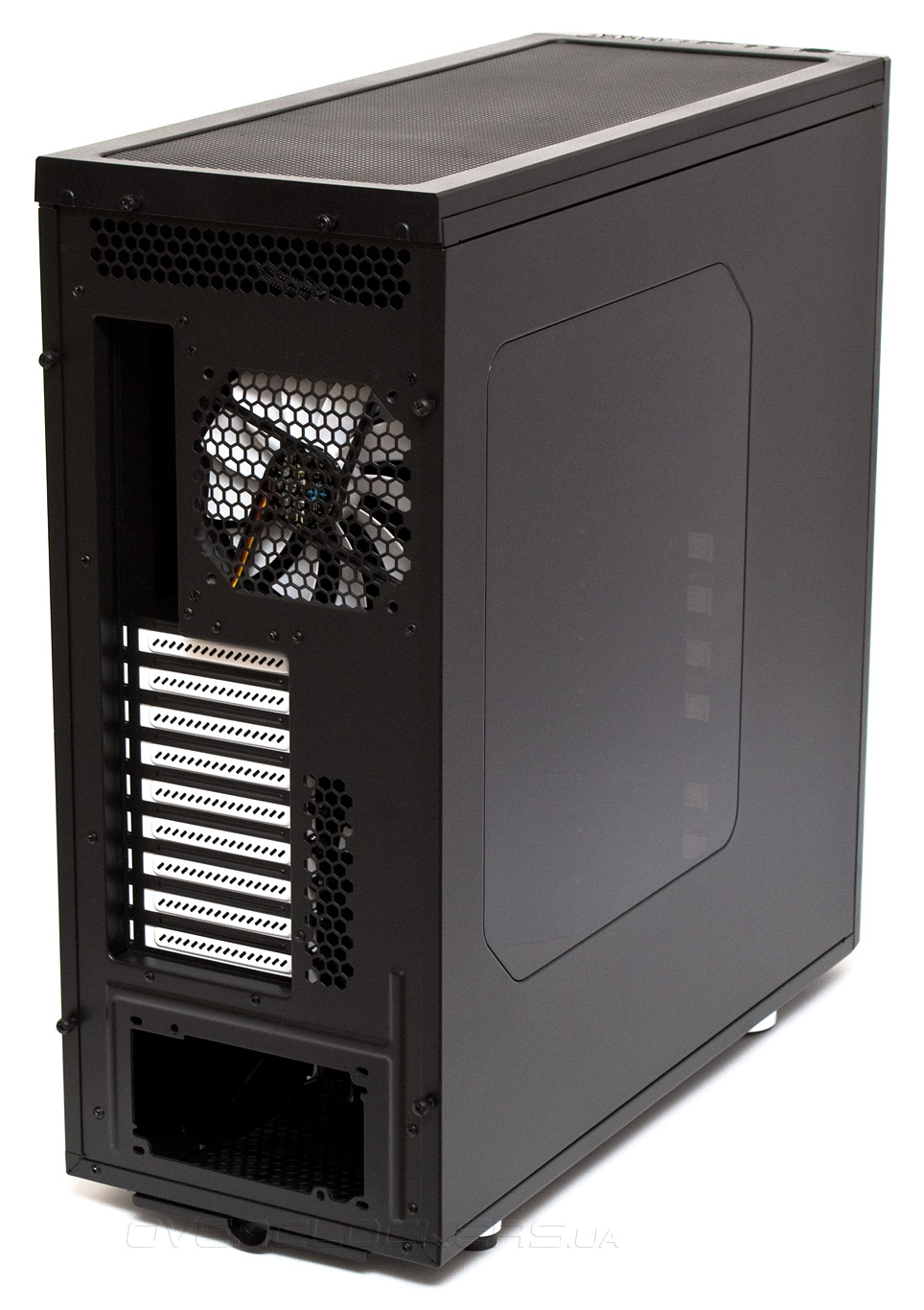

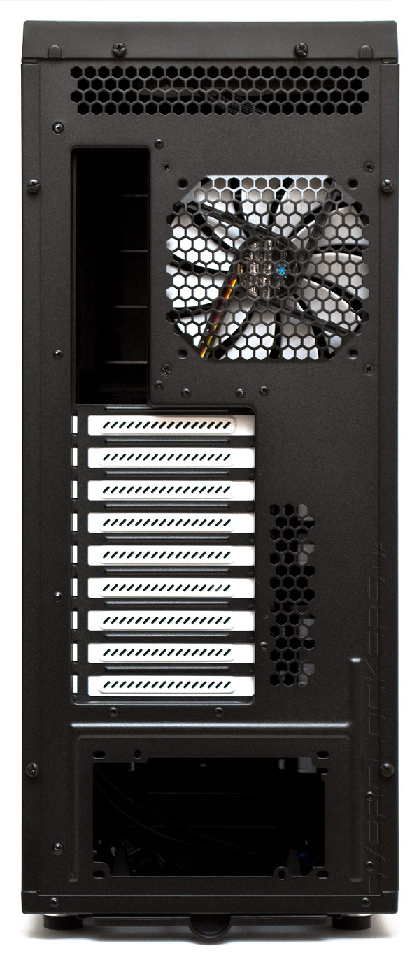

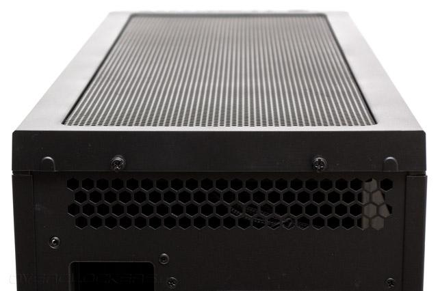

Задняя панель корпуса имеет крупные вентиляционные отверстия в верхней части, посадочное место для одного 120- или 140-мм вентилятора, закрытое крупной, легко проницаемой для воздушного потока решеткой и девять слотов расширения PCI c заглушками белого цвета.

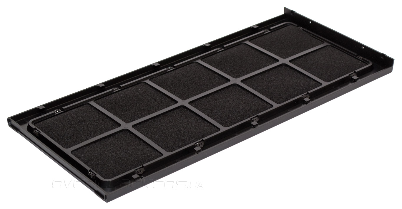

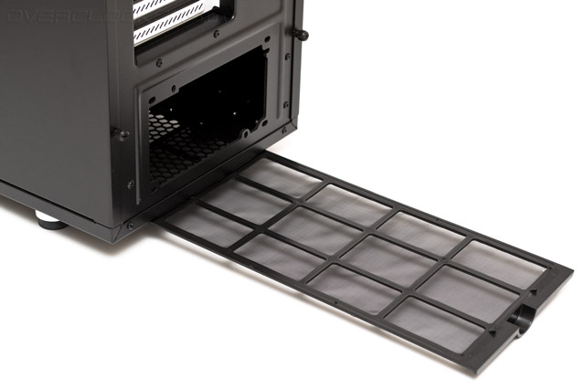

Посадочное место блока питания позволяет ориентировать его вентилятором как вверх, так и вниз. От попадания пыли он защищен пылевым фильтром длиной 357 мм. Именно на такой дистанции от стенки нужно будет держать корпус, чтобы иметь возможность регулярно очищать его, не передвигая каждый раз.

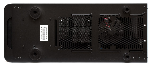

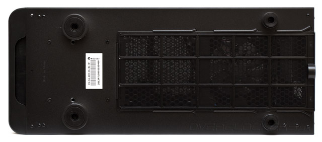

Нижняя панель, более чем на половину, закрыта длинным съемным пылевым фильтром, за которым находится решетка с крупной перфорацией. По центру днища предусмотрено посадочное место для одного 120- или 140-мм вентилятора, предназначенного для обдува видеоадапатеров.

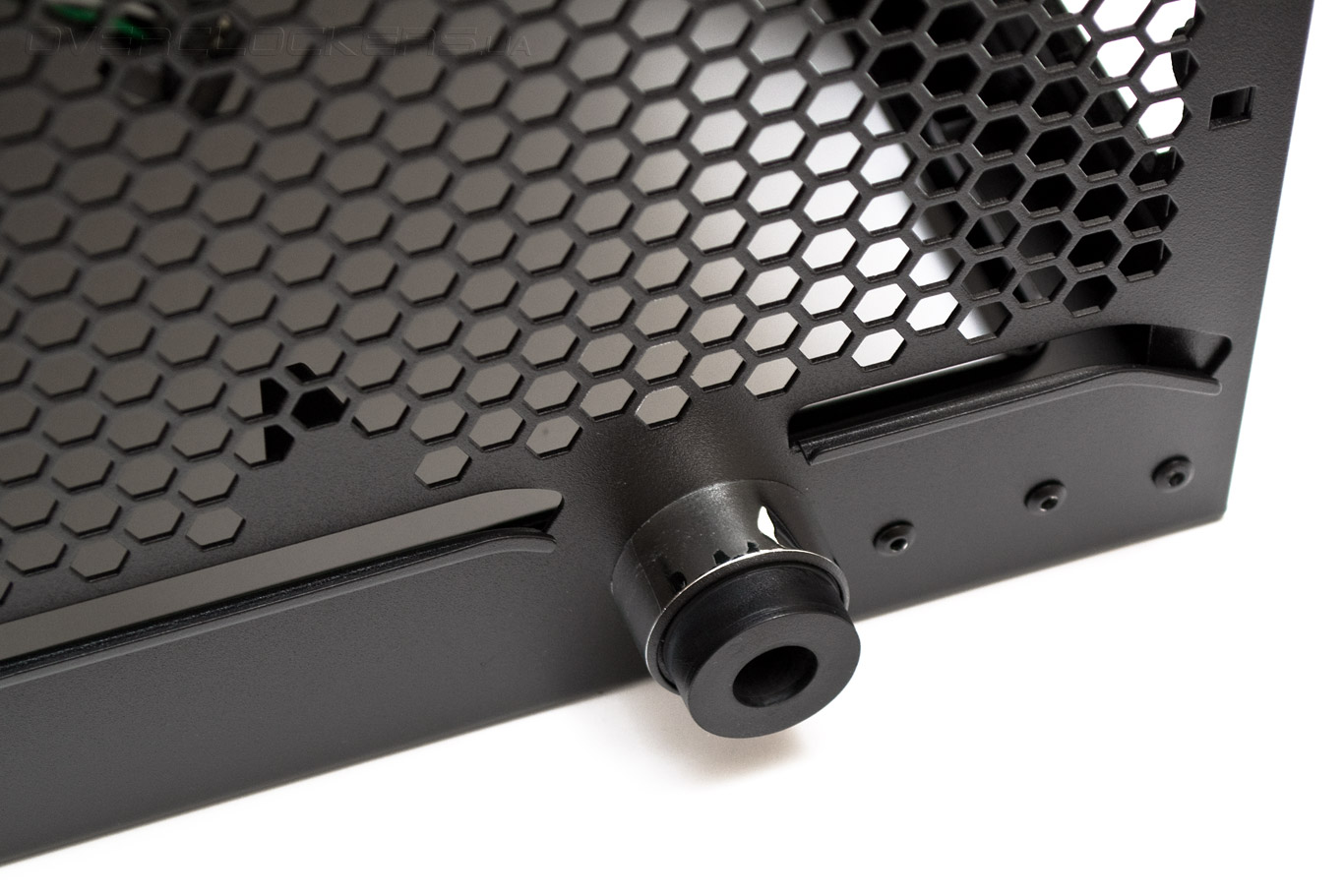

Корпус имеет крупные ножки спереди и более мелкие по диаметру сзади, высотой 22 мм. Ножки представляют собой резину, одетую в пластиковую обойму и обернутую слоем зеркального пластика, внешне напоминающего металл. Обеспечивают хорошую виброизоляцию и сцепление с поверхностью.
