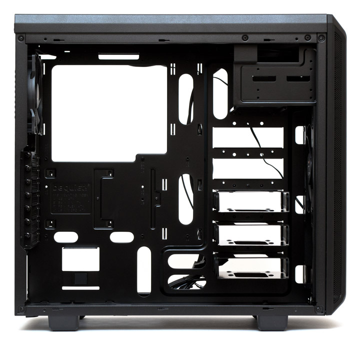

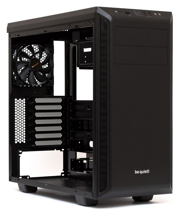

Корпус be quiet! Pure Base 600 поддерживает установку в вертикальном положении материнских плат формата ATX, MicroATX и Mini-ITX. Заявленная производителем допустимая высота процессорного кулера составляет 165 мм, хотя по факту сюда поместятся все системы охлаждения высотой до 170 мм включительно. Возможная длина плат расширения во всех слотах достигает 425 мм, либо 280 мм, если плата попадает в плоскость напротив съемной корзины. Длина стандартного блока питания не должна превышать 210 мм.

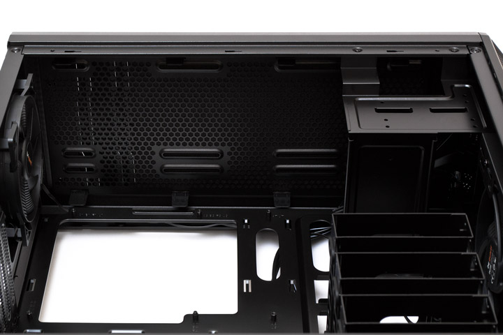

Под верхней панелью есть запас пространства в 40 мм до кромки материнской платы. Это позволяет без проблем установить сюда любые по толщине вентиляторы и комфортно подключать все разъемы.

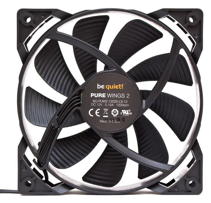

Вентилятор относится к серии Pure Wings 2 и построен на базе подшипника Rifle (нарезной втулки). Способен стартовать с 5 В при 600 об/мин и неразличимых на слух 34 дБ (А) шума. При 7 В, обороты вырастают до 800 в минуту, но уровень шума в 36 дБ (А) по прежнему не достигает порога слышимости. Максимальная скорость — 1200 об/мин при 44 дБ (А) и среднем уровне шумности. Из паразитных призвуков присутствует легкое потрескивание двигателя, которые в целом не напрягает слух. Длина трехконтактного шнура питания без оплетки — 550 мм. Электрические характеристики, и точное название модели видны на фотографии.

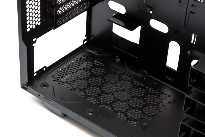

На месте блока питания снизу есть четыре резиновые вставки, призванные подавлять вибрации от его вентилятора. Вентиляционная решетка сделана достаточно длинной, чтобы подойти к любому источнику питания.

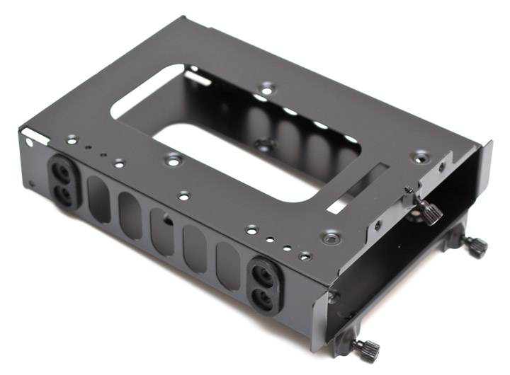

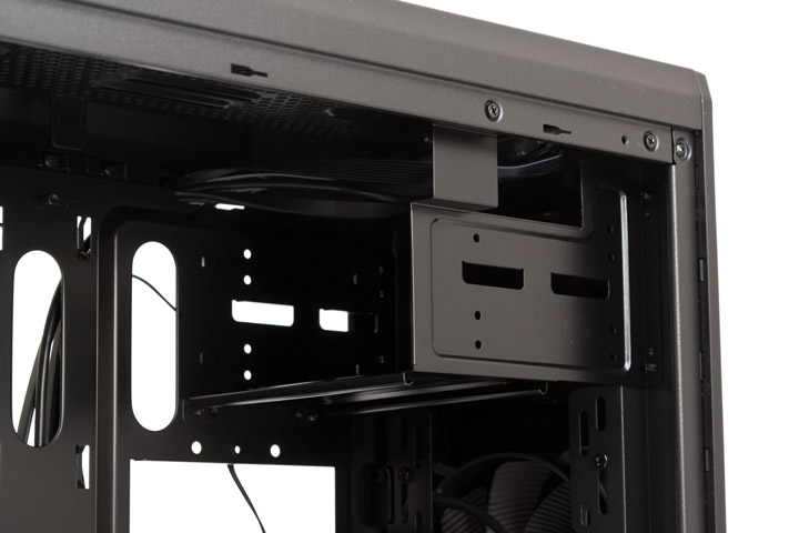

В верхней передней части есть съемная корзина для двух 5,25″ устройств. Их можно удобно закрепить здесь с помощью комплектных винтов с накатанной головкой. Сама корзина снимается, путем выкручивания нескольких винтов, оставляя место для установки дополнительных вентиляторов или радиаторов СВО под верхней или за передней панелью.

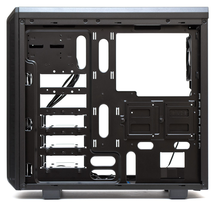

Поддон материнской платы имеет множество отверстий для укладки проводов, огромный вырез для установки усилительной пластины процессорного кулера и десяток проушин для крепления кабельных стяжек. Запас пространства за поддоном составляет 25 мм, чего более чем достаточно для нормального распределения кабелей даже в несколько слоев.

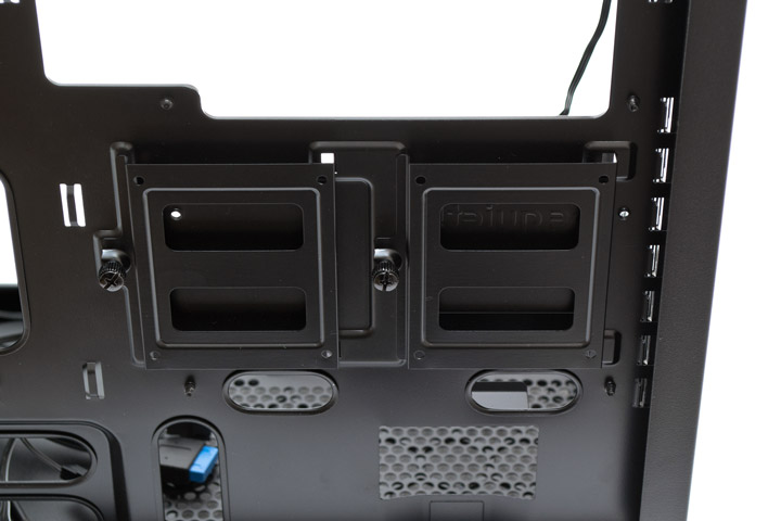

Для 2,5″ накопителей предусмотрено два съемных лотка, которые держатся на винтах с накатанной головкой. Диски крепятся к лоткам с внешней стороны с помощью винтов.

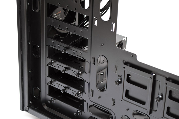

Корзины с 3,5″ накопителями вставляются в прямоугольные отверстия в передней части поддона и крепятся тремя винтами с накатанной головкой. Винты не мешают подключению сигнальных и силовых кабелей.

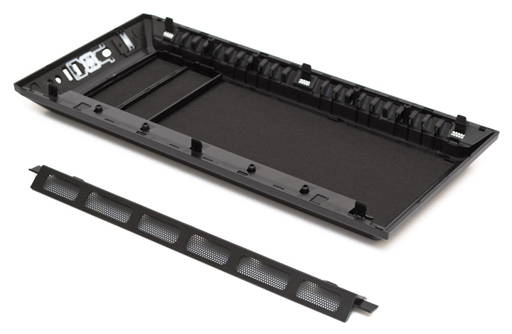

Фронтальная панель корпуса держится на шести защелках, которые нужно отодвинуть изнутри корпуса, чтобы ее демонтировать. Никакие провода к ней не привязаны, снимать ее можно без опаски. С обратной стороны есть 1-мм слой шумоизоляции. Две заглушки 5,25″ снимаются легко. По обеим боковым граням есть длинные Г-образные вставки, с металлической сеточкой, выполняющие (не самым лучшим образом) роль пылевых фильтров. Для очистки они снимаются по направлению в сторону. Размер вентиляционных отверстий на гранях маленький и у меня есть определенные сомнения, что забортный воздух проходит через них свободно.

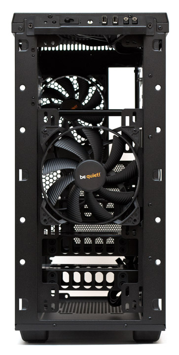

Крепежные отверстия на передней панели позволяют установить сюда два 140-мм вентилятора, либо три 120-мм пропеллера. Один 140-мм вентилятор закреплен здесь по умолчанию.

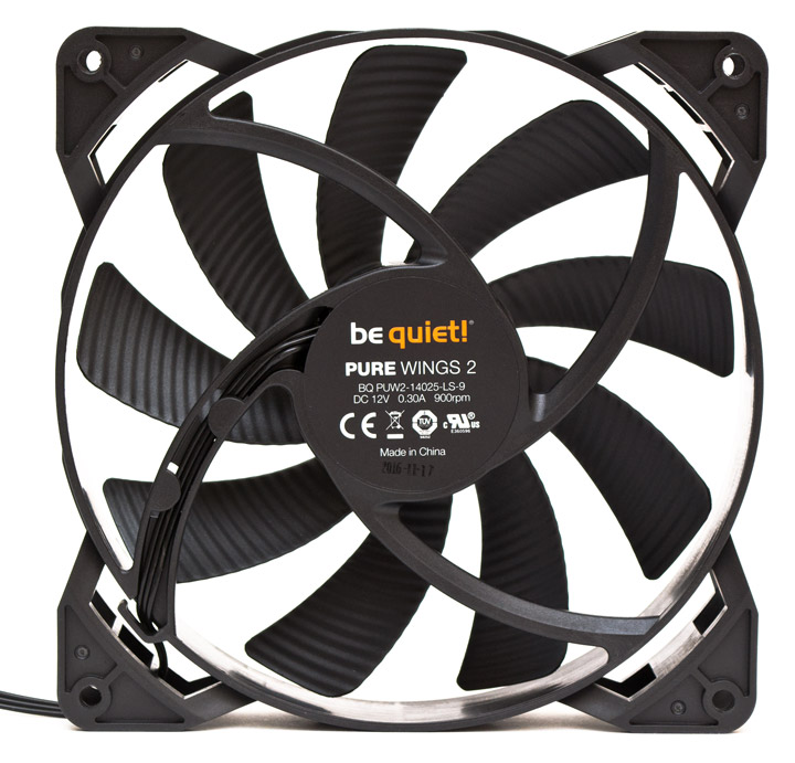

Вентилятор относится к серии Pure Wings 2 и построен на базе подшипника Rifle (нарезной втулки). Способен стартовать с 3 В и 300 об/мин. При 5 В получим 500 об/мин, при 7 В — 700 об/мин и 37 дБ (А). После этого пропеллер становится слышимым. Максимальная скорость составляет 900 об/мин при 43 дБ (А). По уровню шума и паразитным призвукам этот пропеллер полностью напоминает рассмотренную выше 120-мм модель. Длина трехконтактного шнура питания без оплетки — 550 мм. Электрические характеристики, и точное название модели видны на фотографии.

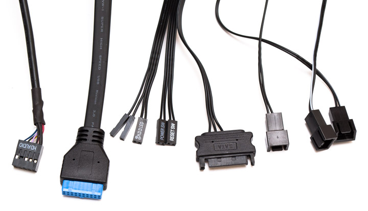

В набор проводов входит колодка HD-Audio, разъем USB 3.0, провода старта и перезагрузки системы, индикатора активности накопителей и питания системы, разъем Power-SATA для питания встроенного контроллера вентиляторов и три трехконтактных разъема для подключения пропеллеров к контроллеру. Длина всех кабелей достаточна для подключения, цвет изоляции — черный.

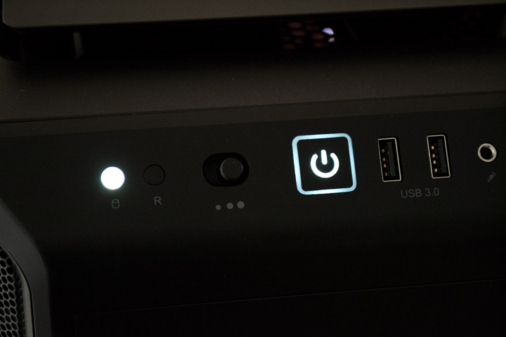

Индикатор активности накопителей и кнопка включения светятся красивым не слепящим глаза белым цветом.
