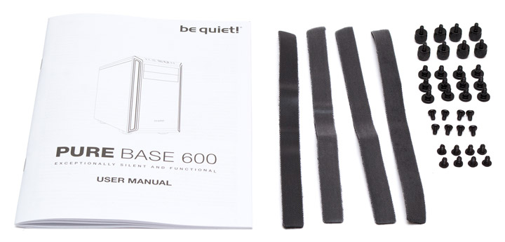

Комплект крепежей содержится в небольшой картонной коробочке и выглядит скромно. Тут есть:
  • инструкция по сборке;
  • четыре многоразовые липучки Velcro длиной 200 мм;
  • восемь винтов с накатанной головкой для монтажа 5,25″ приводов;
  • 12 винтов с крупной шляпой для крепления 3,5″ дисков;
  • восемь винтиков для 2,5″ накопителей;
  • восемь винтов для крепления материнской платы.
К сожалению, в комплекте нет крепежа для блока питания и переходников для монтажа стоек материнской платы. А жаль, иногда эти вещи бывают полезными.

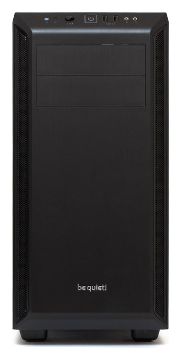

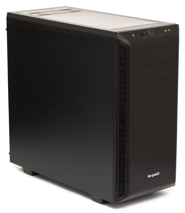

Корпуса be quiet! Pure Base 600 существуют, на момент написания данного обзора, в четырех вариантах — Black, Silver, Black Window, Orange Window. Базовым цветом для всех них является матовый черный оттенок, однако отличается цвет декоративных вставок и внутренних резиновых элементов. А у Window-версии левая боковая панель представляет собой цельный элемент, выполненный полностью из закаленного стекла. Фронтальная панель корпуса сделана из пластика, внешне напоминающего шлифованный металл. Все ее грани имеют 45-градусный скос. В боковых гранях находятся металлические вентиляционные решетки. Внешние порты и кнопки вынесены на верхнюю грань. Еще вверху расположены два прикрытых сплошными заглушками отсека для 5,25″ устройств. А серебристый логотип be quiet! наклеен по центру в нижней части передней панели.

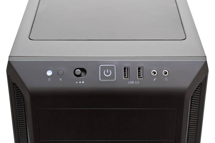

Среди элементов передней панели есть круглый белый индикатор активности накопителей, рядом с ним — такая же по размеру клавиша перезагрузки системы. Далее следует трехпозиционный ползунок контроллера скорости трех вентиляторов. Он изменяет скорость вращения крыльчатки путем подачи ее двигателю напряжения в 5, 7 или 12 вольт. Аккуратная квадратная с закругленными углами клавиша старта системы имеет встроенный индикатор питания, белого цвета. Далее следуют два порта USB 3.0 и два 3,5-мм аудиоразъема.

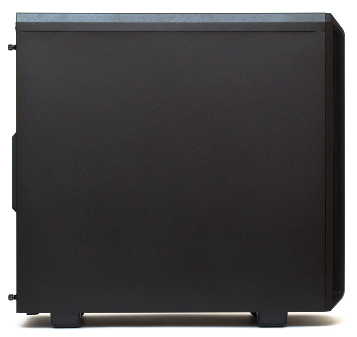

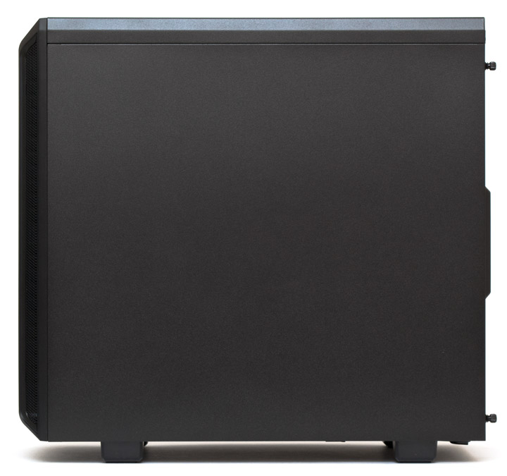

Левая боковая панель корпуса сплошная. Снимается путем сдвигания назад. Держится на двух винтах с накатанной головкой, закрепленных прямо на дверце. Штампованная ручка для облегчения демонтажа тоже присутствует.
Правая панель полностью аналогична и взаимозаменяема с левой дверцей.

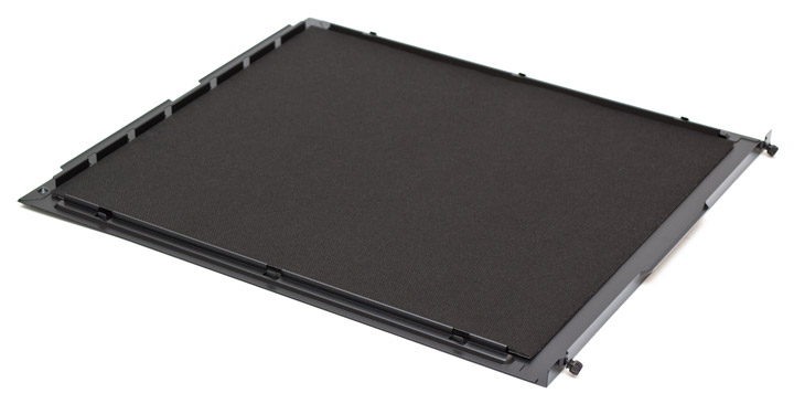

Обе боковые панели имеют достаточную прочность благодаря ребрам жесткости. Изнутри они проклеены 3-мм слоем шумоизолирующего материала.

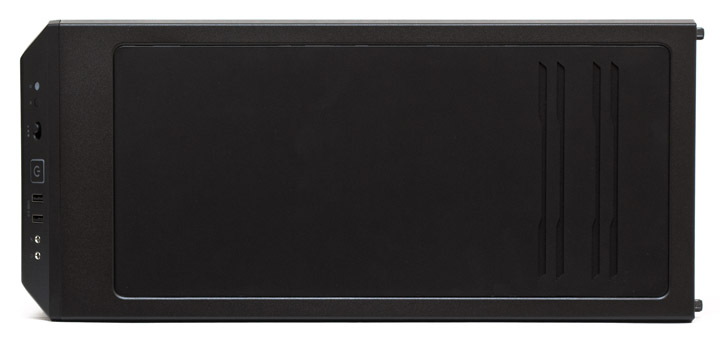

Вентиляционная решетка на верхней панели прикрыта пластмассовой заглушкой. Она пригодится на случай, если пользователь планирует собрать не очень горячую систему и ему хватит вытяжки через заднюю панель. Взамен он получит снижение уровня шума.
В случае, если вентиляции не хватает, пластиковую заглушку можно приподнять, открыв доступ воздуха наружу. Есть две позиции фиксации — на 6,3 мм либо на 11,4 мм по высоте. Для подъема потребуется нажать поочередно на восемь пластиковых зацепов изнутри корпуса. Не самое удобное решение.

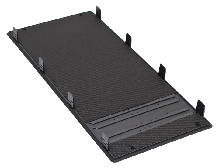

С обратной стороны заглушка проклеена слоем шумоизоляции толщиной в 1 мм. В ее задней части есть четыре вентиляционные прорези, которые вряд ли могут кардинально повлиять на скорость отвода тепла из корпуса.

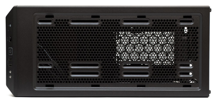

Если снять заглушку полностью, мы увидим, что большая часть верхней панели представляет собой вентиляционную решетку с ячейками среднего размера, выполненными в форме сот. Продолговатые крепежные отверстия смещены в сторону левой панели, подальше от места расположения материнской платы. На них можно закрепить три 120-мм либо два 140-мм вентилятора, или радиаторы СВО соответствующего размера.

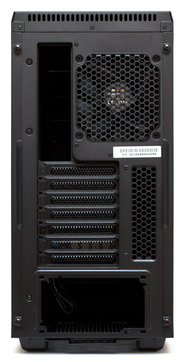

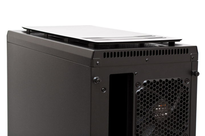

Задняя панель выглядит вполне типично для корпуса с нижним расположением блока питания. Сверху есть небольшие вентиляционные отверстия. Чуть ниже находится вентиляционная решетка, на которой предустановлен на вытяжку 120-мм вентилятор. Все семь слотов расширения PCI закрыты многоразовыми вентилируемыми заглушками, а сбоку от слотов есть еще одна вертикальная вентиляционная решетка.

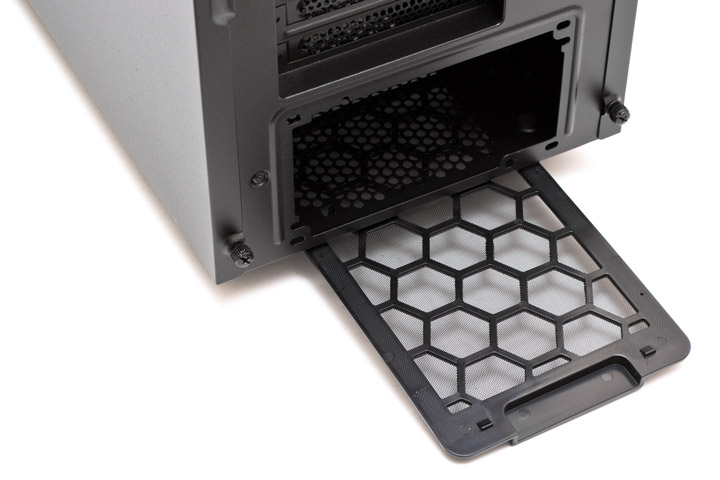

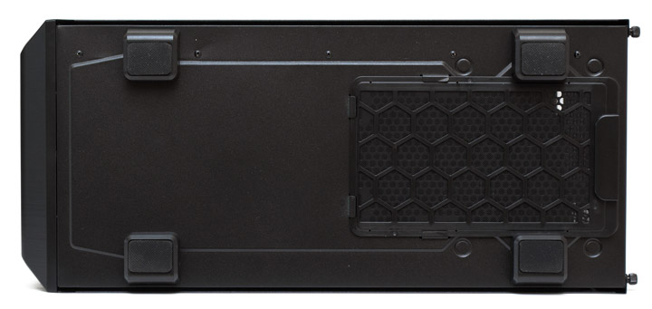

Блок питания можно расположить в данном шасси как вентилятором вверх, так и вниз, посадочные отверстия тут предусмотрены для обоих вариантов ориентации. Снизу БП защищен от попадания пыли качественным съемным фильтром.
На дне корпуса нет ничего интересного помимо вентиляции блока питания и четырех пластиковых ножек.

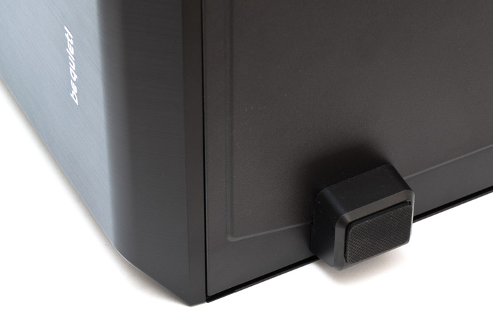

Ножки поднимают корпус на высоту в 25 мм и имеют снизу резиновые нашлепки, позволяющие шасси не ерзать по столу и частично компенсирующие исходящие от него вибрации.
