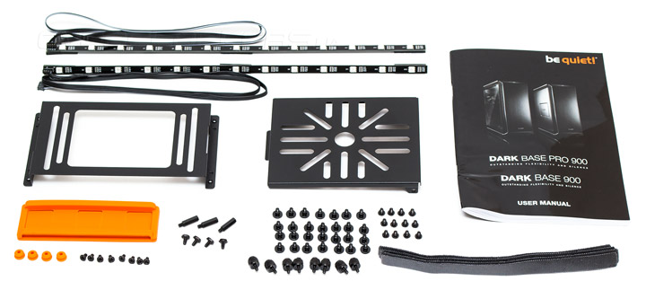

Комплект поставки собран в двух небольших картонных коробках. В него входят:
  • инструкция по сборке;
  • две планки с цветными светодиодами длиной в 355 мм;
  • переходник для крепления вентиляторов на переднюю панель;
  • переходник для крепления помпы СВО на корзины накопителей;
  • резиновая шторка для укладки проводов (устанавливается вместо корзины дисков);
  • четыре резиновые прокладки (запасные, для поддона материнской платы);
  • восемь маленьких винтиков для 2,5″ накопителей;
  • три стойки материнской платы формата E-ATX;
  • четыре винта для блока питания;
  • 28 винтов для монтажа 3,5″ накопителей;
  • восемь винтов с накатанной головкой для фиксации 5,25″ устройств;
  • 12 винтов для материнской платы;
  • шесть липучих стяжек Velcro для укладки проводов (размером 6 х 200 мм).

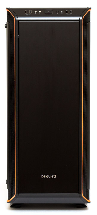

Фронтальная панель шасси представляет собой пластмассовое основание, на которое надет лист шлифованного алюминия. Если случайно на него не нажать, то сложно даже догадаться, что на самом деле это дверца. По бокам, возле оранжевых вставок протянулись вентиляционные отверстия, сделанные в виде металлической сетки с крупноячеистой перфорацией. Серебристый логотип компании наклеен внизу.

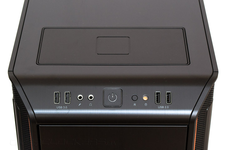

Внешние порты расположены на верхней грани передней панели. Среди них — два USB 3.0, два 3,5-мм аудио-порта, квадратная кнопка включения с оранжевой подсветкой, маленькая круглая клавиша перезагрузки системы, круглый индикатор активности накопителей (тоже оранжевый) и два порта USB 2.0. Все порты вынесены на достаточное расстояние друг от друга, распределены эргономично и симметрично, пользоваться ими будет удобно из любого положения. Кроме того, сверху есть пластиковая панель, под которой скрывается беспроводная индукционная зарядка для мобильных устройств Qi стандарта.

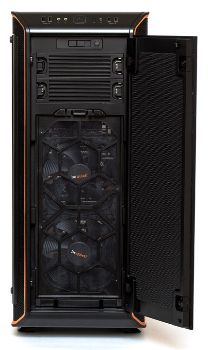

Передняя дверца подбита 3-мм слоем шумоизоляции, держится на не очень сильном магните и открывается по умолчанию в правую сторону на угол до 130 градусов. При желании петли и замки можно перевесить так, чтобы она открывалась влево. Для открытия нужно нажать на верхний левый уголок двери, тогда подпружиненный штырек отожмет ее от панели, давая возможность ухватиться за грань. По факту, магниты настолько слабые, что фронтальная панель может открываться даже самопроизвольно при небольшом наклоне шасси. За дверью, в верхней части находится ползунок регулировки скорости вентиляторов и переключатель светодиодной подсветки. Чуть ниже — два слота для 5,25″ устройств, закрытые легкосъемными заглушками. А вся нижняя половина закрыта сеткой пылевого фильтра. Он тоже легко демонтируется для очистки.
be quiet! Dark Base Pro 900

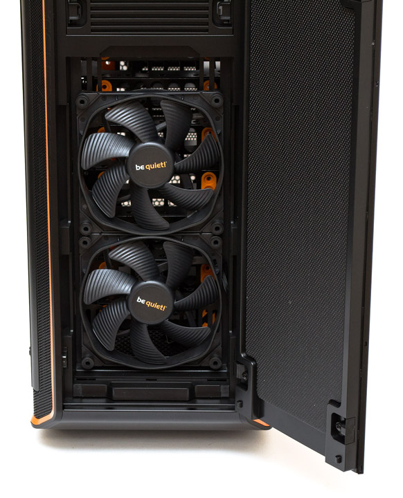

За фильтром предустановленно два качественных 140-мм нагнетательных вентилятора из обновленной серии Silent Wings 3 (которые еще даже не поступали в розничную продажу). Детальнее с их характеристиками мы познакомимся в следующем разделе.

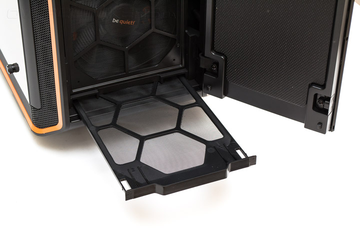

Из-под переднего фильтра за специальную ручку легко извлекается и нижний пылевой фильтр, закрывающий собой все днище корпуса, включительно с местом расположения блока питания. Это очень удобно в сравнении с прошлыми моделями корпусов, ведь теперь данное шасси не нужно сдвигать от стенки или приподнимать для очистки фильтра.

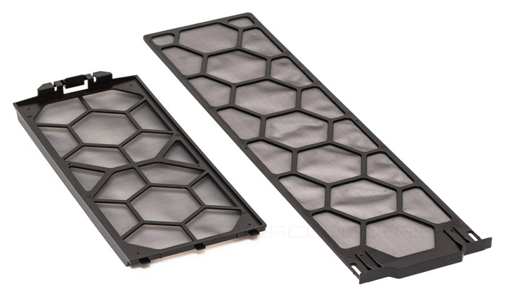

А так выглядят передний и нижний палевой фильтры в сравнении. Оба сделаны из хорошей сетки с мелкими ячейками, наклеенной на пластиковую рамку.

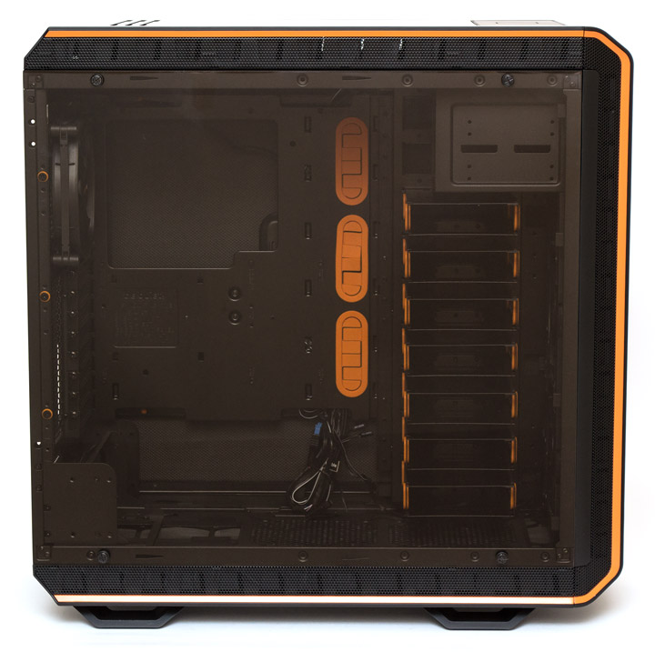

Настоящий шик можно увидеть, если посмотреть на Dark Base Pro 900 с левой стороны. Вместо привычной боковой дверцы с небольшим окошком тут находится панель, полностью состоящая из тонированного закаленного стекла, через которое просматривается весь интерьер. Преимущества такого решения очевидны — стекло аккумулирует намного меньше пыли и царапин, чем акрил и выглядит гораздо солиднее. Его сложнее повредить поперечными нагрузками. Что же до транспортировки, то и акрил, и стекло легко сломаются от сильного удара. По периметру боковины сверху, снизу и спереди проходят металлические решетки вентиляционных отверстий, украшенные кантиком оранжевого цвета.

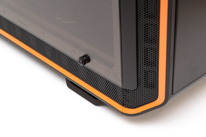

Держится стекло на четырех шпильках с резиновыми вкладками, к которым его прижимают винты с накатанной головкой. Снимать эту панель следует осторожно, выкрутив винты, а затем отодвинуть верхнюю часть, придерживая нижнюю, чтобы не уронить и не разбить хрупкую вещь.

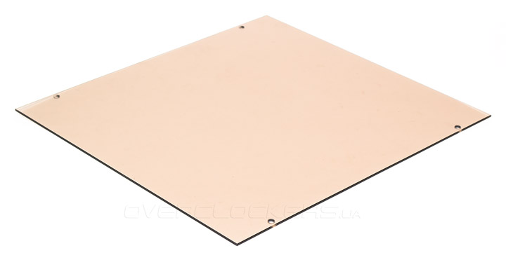

Боковая панель, состоящая из закаленного тонированного стекла имеет толщину 4 мм и весьма увесиста. Крепления стекла можно снять и переставить на другую сторону корпуса, установив сюда обычную металлическую дверцу.

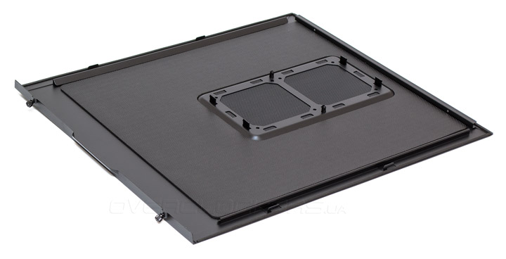

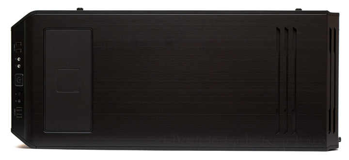

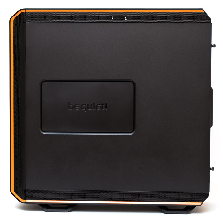

Справа у корпуса есть привычная металлическая панель, снабженная ручкой для облегчения демонтажа и удерживаемая двумя несъемными винтами с накатанной головкой. Сдвигается дверь по направлению назад. Посередине есть пластиковая вставка с логотипом компании — она закрывает собой посадочные отверстия для вентиляторов.
Боковая стальная панель достаточно прочная на изгиб благодаря толщине металла и ребрам поперечной жесткости. Изнутри на ней наклеен 2-мм слой шумоизоляции. Пластмассовая заглушка тоже имеет слой шумки и ее можно не снимать полностью, а приподнять над поверхностью двери на высоту до 8 мм. Тогда она будет приглушать шум от двух 120-мм вентиляторов, которые можно сюда установить. На случай, если пропеллеры будут работать на вдув, тут предусмотрена металлическая сетка пылевого фильтра. Данную дверцу можно вешать как на левую, так и на правую сторону шасси. В версии корпуса без окна, такие идентичные панели есть с обеих сторон.

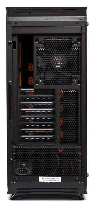

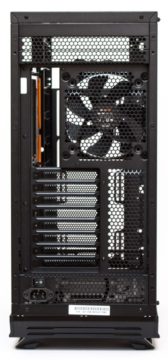

На тыльной стороне все выглядит привычно на первый взгляд. Посадочная решетка для одного 120- или 140-мм вентилятора, восемь слотов расширения, закрытые многоразовыми вентилируемым заглушками, еще одна вентиляционная решетка справа от них. Однако вырез под посадку блока питания отсутствует, вместо него сделана модульная металлическая решетка, состоящая из трех частей. На нижней из них есть разъем для силового кабеля питания, снабженный собственным переключателем. Очевидно, что БП монтируется где-то внутри и подключается посредством удлинителя к этому разъему. Зачем используется именно такой вариант размещения компонентов — мы разберемся чуть позже.

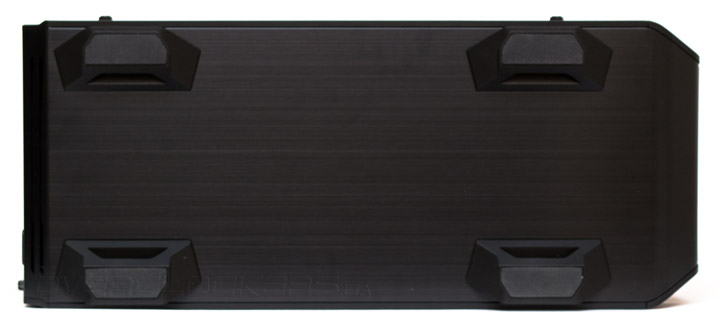

Нижняя пластиковая панель тоже покрыта листом алюминия. На ней нет ничего кроме пары щелевых отверстий сзади и ножек. С моей точки зрения использование тут алюминия конечно красиво, но довольно расточительно для конечного пользователя. Ведь эту часть шасси все равно никто никогда не увидит, и можно было бы вполне обойтись пластиком и не тратить лишние деньги. Однако дизайнеры решили иначе.

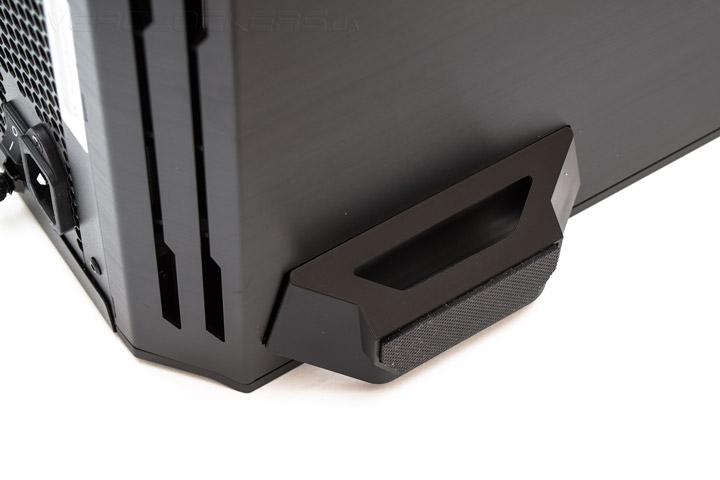

Высота фигурных пластиковых ножек составляет 26 мм. Снизу они проклеены цепкой резиной. Поскольку никаких отверстий на днище корпуса все равно нет, ножки можно было бы сделать и поменьше.

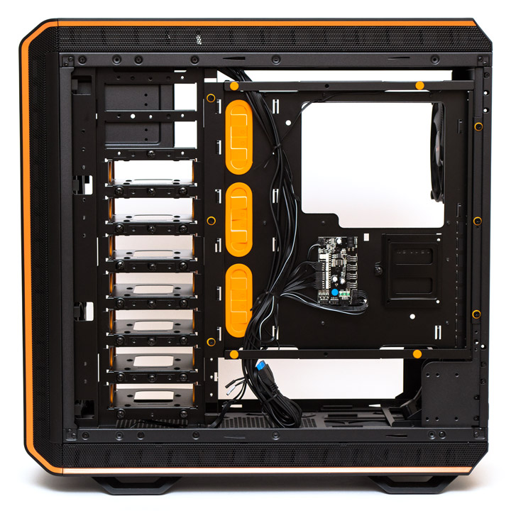

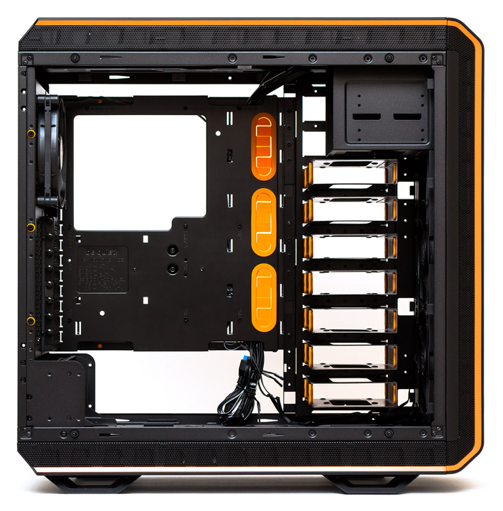

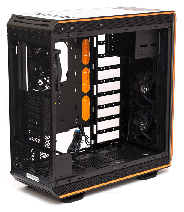

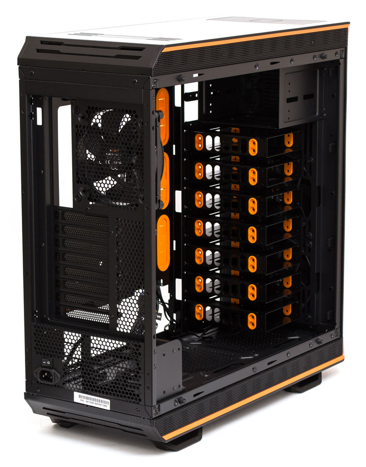

Корпус be quiet! Dark Base Pro 900 поддерживает установку в вертикальном положении материнских плат формата E-ATX, XL-ATX, ATX, MicroATX и Mini-ITX. Пользователь может пересобрать каркас шасси в двух вариантах — ATX (материнская плата на правой стенке, слоты PCI снизу), либо в BTX ориентации (материнская плата на левой стенке, слоты PCI сверху, процессорный разъем внизу).  Максимальная допустимая высота процессорного кулера составляет 190 мм. Возможная длина плат расширения достигает 320 мм с установленными корзинами накопителей, и 470 мм без них. Допустимая длина блока питания — до 180 мм, с учетом возможности установки нижнего  120 мм вентилятора (без пропеллеров снизу его длина ничем особо не ограничена).

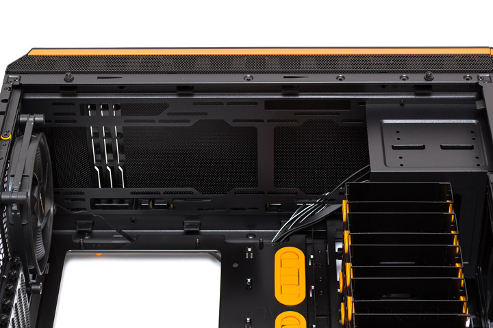

Под верхней панелью можно закрепить весьма разнообразный набор из четырех 120-мм, трех 140-мм или одного 180-мм вентиляторов (с посадочными отверстиями 154 х 154 мм). Либо радиаторы соответствующих размеров. Между верхней панелью и ее верхней крышкой есть приличный зазор, но туда лучше ничего не монтировать, поскольку данное пространство исполняет роль вентиляционной шахты, направляющей потоки воздух в стороны, и уменьшающей шум, исходящий от внутренних компонентов. По умолчанию сверху имеется запас пространства в 30 мм до поддона и 40 мм до кромки материнской платы, однако эти параметры можно менять, регулируя высоту поддона платы. Звучит уже интригующе, не правда ли?

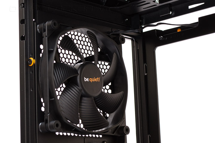

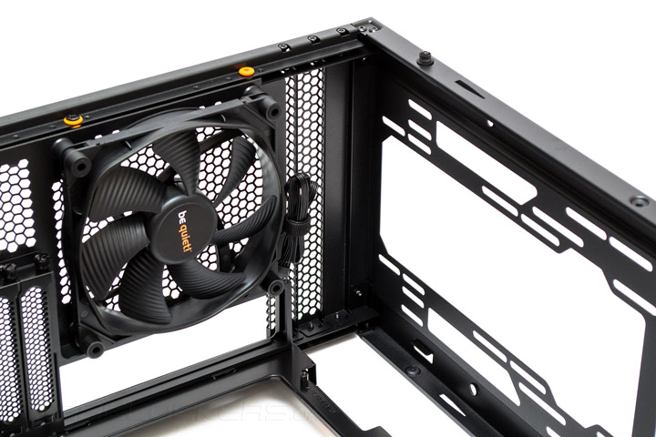

На задней панели предустановлен на вытяжку 140-мм черный вентилятор Silent Wing 3 с максимальной скоростью 1000 об/мин.

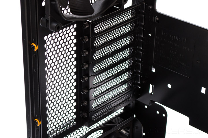

Восемь вентилируемых заглушек слотов PCI удерживаются винтами с накатанной головкой, их можно снимать и ставить без использования отвертки.

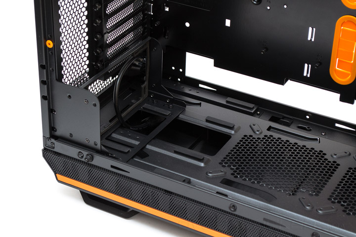

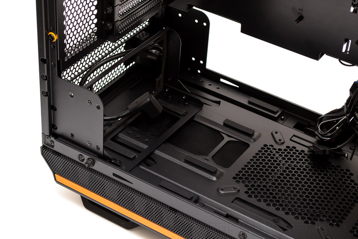

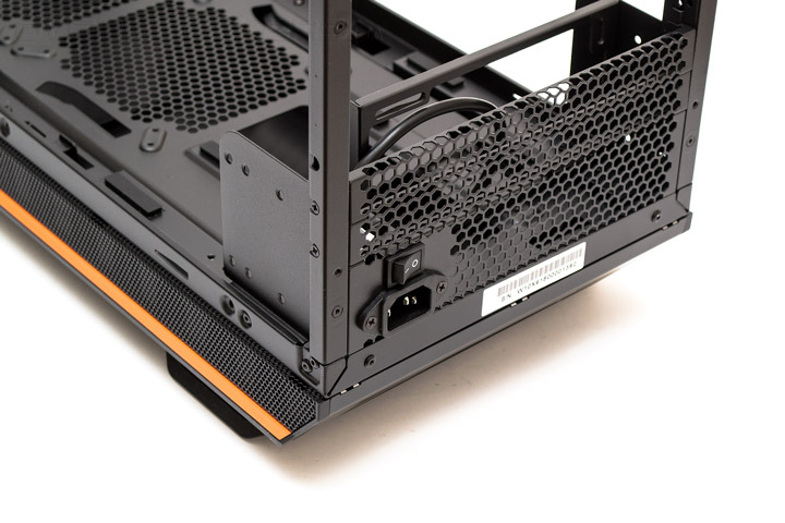

А вот так выглядит посадочное место блока питания. БП крепится на отдельную съемную рамку, проложенную мягким демпфером по ободу, ориентация возможна как вентилятором вниз, так и вверх. Рамка держится за четыре винта снизу (с них она снимается без откручивания) и двух винтиках сбоку. Располагать рамку можно в трех положениях по длине, и в двух — по ширине (ближе к правой или левой стенке корпуса). Если сдвинуть ее в самое ближнее к задней стенке положение, то в шасси можно будет поставить 170-мм блок питания и 140-мм вентилятор посередине, либо 180-мм БП и 120-мм вентилятор. В других положениях и с более длинными блоками установка вентиляторов и радиаторов на центр нижней панели будет невозможной. По два резиновых демпфера есть на основании рамки и на корпусе. Как и ожидалось, с внутренней стороны есть небольшой силовой кабель, позволяющий подключить БП к внешнему разъему на корпусе. Зачем нужна вся эта акробатика со смещаемым блоком питания? Ответ прост ­— этого требует модульная конструкция данного корпуса, чтобы пользователь мог регулировать положение поддона материнской платы. Единственное что меня тут смущает — размер вентиляционного выреза под блок питания, он не покрывает даже половины площади стандартного вентилятора БП.

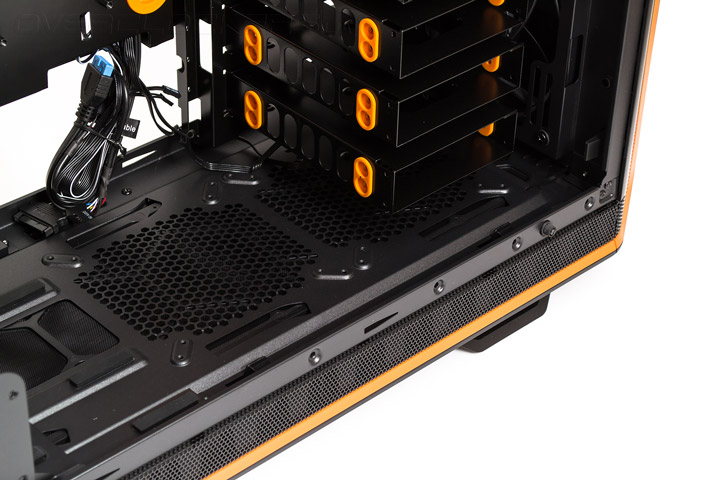

В передней части снизу находится два посадочных места для 120- или 140-мм вентиляторов. Крепежные отверстия рассчитаны не на шурупы, а на длинные винты, коих в комплекте обнаружено не было. Самая нижняя корзина  накопителей, нависающая впереди сверху, оставляет под собой достаточно пространства для стандартных пропеллеров, но если сюда будет монтироваться еще и радиатор, то одну или даже две корзины придется снять. Как уже упоминалось ранее, все днище корпуса закрыто пылевым фильтром, а забор воздуха производится через нижние боковые вентиляционные отверстия.

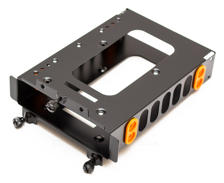

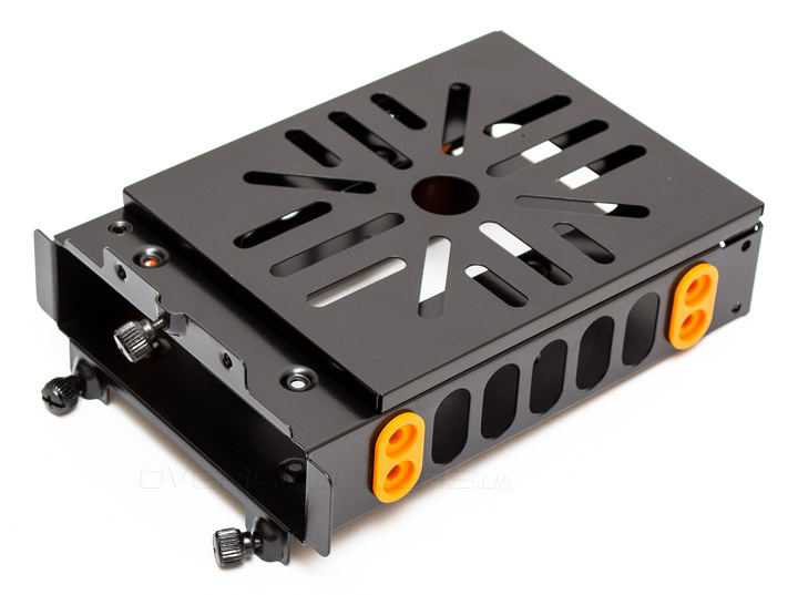

Стойка накопителей состоит из семи индивидуальных корзин, каждую из которых можно демонтировать по отдельности. Между ними и передней панелью есть запас пространства в 35 мм. Сверху есть корзина еще и на два 5,25″ устройства, которые крепятся туда старым проверенным методом — с помощью винтов с накатанной головкой. Никаких хилых автоматических защелок тут нет!
Держится каждая такая корзинка на трех винтах с накатанной головкой и легко снимается с обратной стороны поддона материнской платы. В одни салазки помещается один 3,5″ жесткий диск, который крепится специальными винтами через оранжевые резиновые демпферы. Либо сюда можно привинтить сразу два 2,5″ накопителя — сверху и снизу внутри. Кроме того, корзина приспособлена для установки дополнительных аксессуаров, например вот такого переходника под помпу СВО.

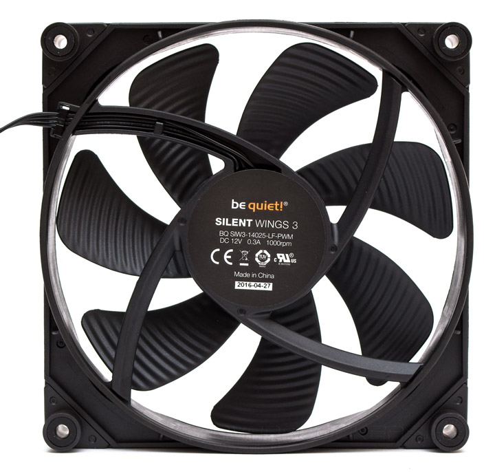

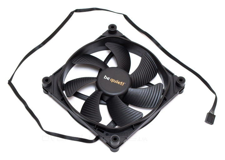

В качестве корпусных вентиляторов в Dark Base Pro 900 установлены три 140-мм пропеллера серии be quite! Silent Wings 3, которые сегодня не продаются отдельно в розницу. От прошлых серий их можно легко отличить визуально по видоизмененной рамке — она имеет теперь форму восьмиугольника, с вывернутыми наружу гранями. На углах надеты съемные крепежные уголки с шахтами цилиндрической формы. Внутри каждой такой трубки проложена резиновая вставка, то есть любой шуруп или винт всегда будет контактировать с вентилятором через демпфер. Крыльчатка принципиальных изменений не претерпела. Длина четырехконтактного шнура питания составляет 600 мм. В качестве подшипника используется очень хороший гидродинамик с в сочетании с шестью катушками статора. Скорость регулируется с помощью ШИМ  в диапазоне от 300 до 1000 об/мин. При ШИМ регулировке на некоторых контроллерах вентилятор издавал высокочастотный писк (усиливающийся по мере снижения оборотов), на других — никаких посторонних призвуков от него не было вообще. В плане шума, крыльчатка полностью бесшумна до 800 об/мин (9В при управлении напряжением), а на 1000 об/мин слышен лишь аэродинамический шум лопастей и то, если поднести ухо достаточно близко к ротору. Стартовать пропеллер способен при подаче 4 В напряжения на 300 об/мин.

Поддон материнской платы в данном корпусе является съемным и крепится шестью винтами (через резиновые прокладки) к задней панели корпуса и еще тремя винтами — к стойке накопителей. В поддоне есть три прорезиненных отверстия для протяжки проводов, 15 проушин для кабельных стяжек, огромный вырез для усилительной пластины процессорного кулера и даже четыре резиновые ножки, на которые поддон удобно ставить в демонтированном положении. Запас пространства по ширине для укладки кабелей здесь не очень большой — всего 20 мм с учетом толщины шумоизоляции, но и этого вполне хватает. Для проводов найдется место еще и в районе БП (до 70 мм), при условии, что он закреплен с противоположной стороны. Провода можно прокладывать над и под поддоном, а можно дополнительно протянуть их через вертикальные прорези в ребрах жесткости (по две сверху и снизу).

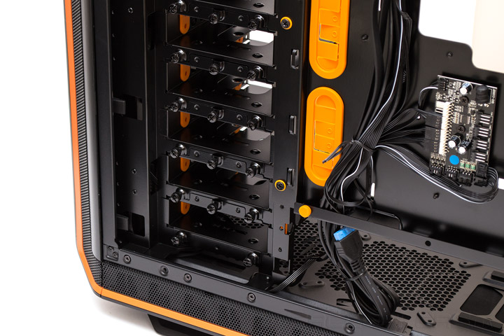

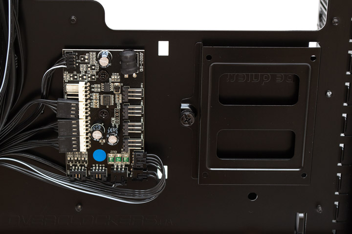

Под вырезом усилительной пластины есть две примечательных вещи. Это плата контроллера и корзина для одного 2,5″ накопителя (держащаяся на винте с накатанной головкой). Данная плата позволяет подключить и одновременно контролировать скорость четырех вентиляторов с ШИМ регулировкой и трех обычных пропеллеров. Кроме того в нее включается две светодиодные ленты.

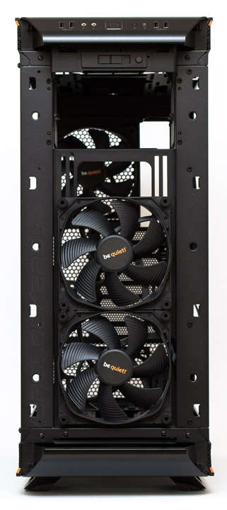

На передок можно поставить три 120- или 140-мм вентилятора. Правда, прикручиваются они с внутренней стороны, что не очень удобно — нужно будет еще и корзины накопителей снять, чтобы добраться до винтов. Чтобы поставить третий вентилятор — снимите корзину 5,25″ устройств и привинтите на ее место комплектную крепежную рамку.

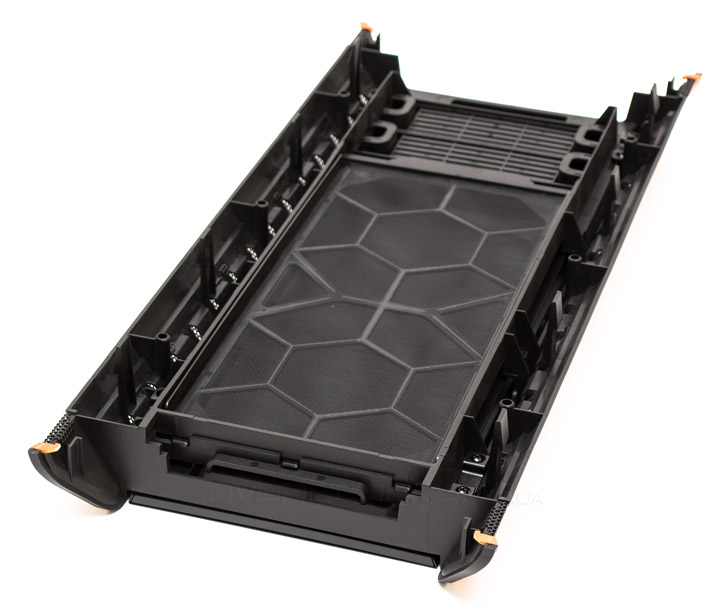

Верхняя панель снимается по тому же принципу, что и передняя — отжимается по четыре пластиковых лепестка с каждой стороны. Демонтаж можно проводить без опаски — провода не присоединены и сюда. С обратной стороны тоже обнаруживается слой шумоизоляции.

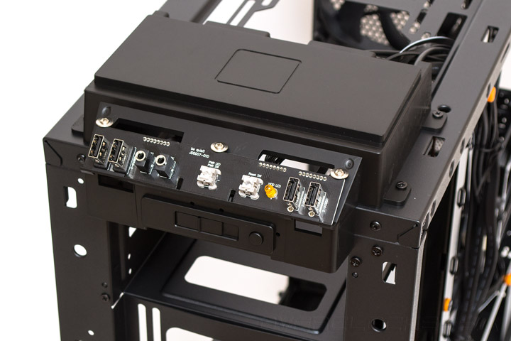

Блок внешних портов представляет собой отдельный модуль, который держится на каркасе шасси на четырех винтах. Вот к нему то и тянутся все провода.

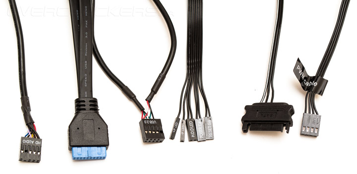

В набор проводов входит кабель HD Audio, колодка USB 3.0 (с плоским шнуром, что очень приятно при укладке), колодка USB 2.0, набор стандартных проводов от кнопок старта и перезагрузки системы, индикаторов активности накопителей и подачи питания. От управляющей платы, расположенной за поддоном, тянется кабель питания с силовым SATA разъемом (долой устаревшие Molex!) и шнур управления ШИМ, который потребуется включить в материнскую плату. Все провода имеют черный цвет и достаточную длину для подключения куда угодно.

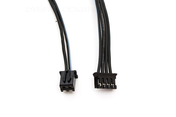

А вот два провода, которые выходят из основного блока портов и требуют подключения к управляющей плате. Двухжильный отвечает за LED подсветку, а четырехжильный — за регулировку скорости вентиляторов.

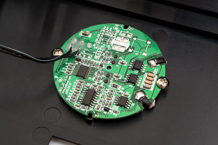

А так выглядит плата индукционного зарядного устройства Qi стандарта, закрепленная внутри блока, в районе выделенного пластиковой каемкой квадратика.

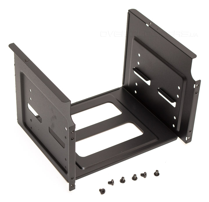

Вот так выглядит демонтированная корзина 5,25″ устройств. Ее держит шесть винтиков.

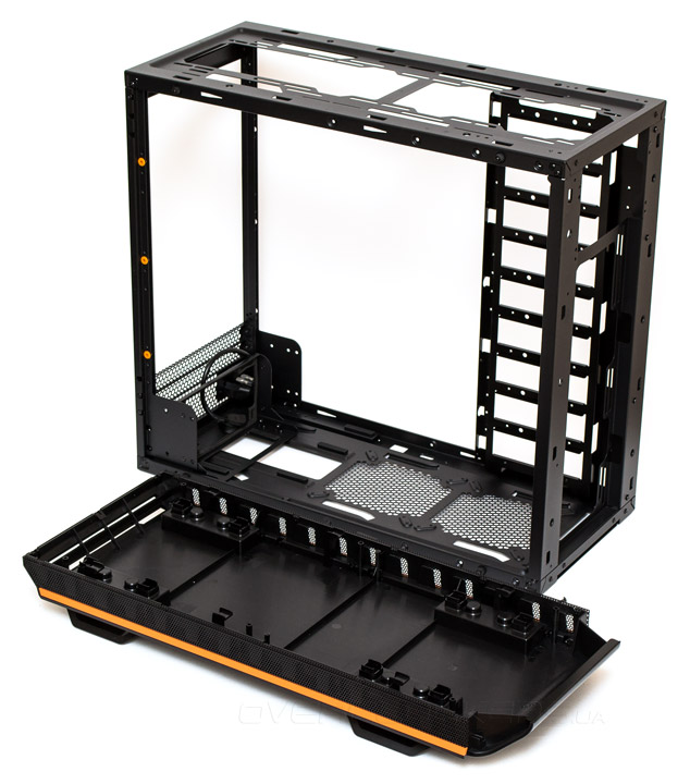

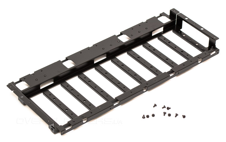

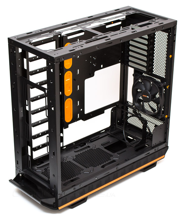

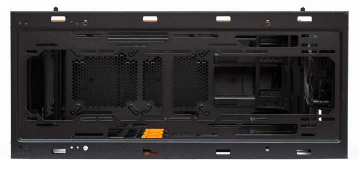

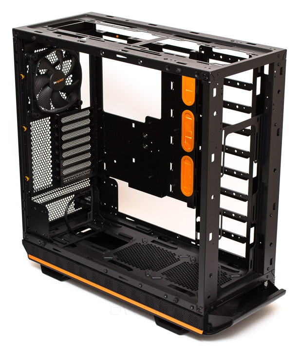

Вы думаете, что это все и корпус разобран до голого каркаса? Вовсе нет! Выкручиваем девять винтов, отмеченных оранжевыми резиновыми прокладками, и извлекаем поддон материнской платы.

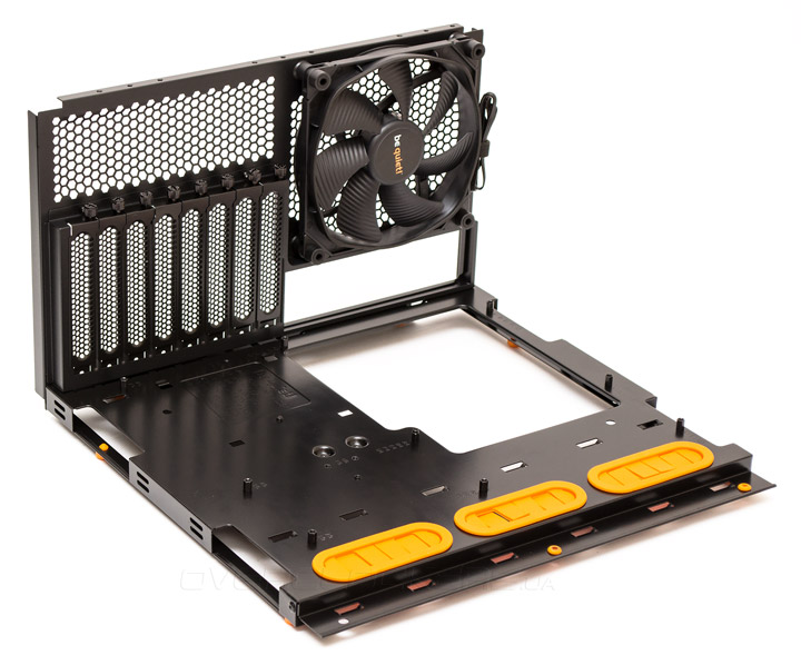

Из поддона материнской платы сам по себе получился бы отличный открытый стенд. Именно о таком я мечтал, когда тестировал системы охлаждения.

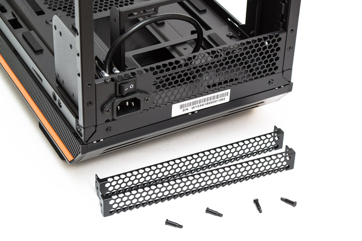

Затем прикручиваем поддон материнской платы в крайнее нижнее положение, а заглушки поднимаем вверх. Сзади это будет выглядеть следующим образом:
Снизу мы теряем два слота PCI, они уходят за блок питания. Сверху остаются свободными шесть слотов. При этом плата формата ATX сюда по-прежнему становится без проблем.

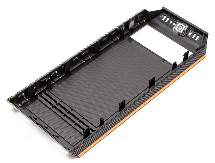

Как может догадаться наблюдательный читатель — пластиковый поддон корпуса является местом для накопления пыли, поскольку отделен от основного объема пылевым фильтром. Как можно его почистить? Очень легко. Посередине корпуса выкручивается два шурупа, каркас сдвигается на сантиметр вперед и снимается с поддона. Для этого даже не обязательно разбирать шасси — достаточно снять боковую дверцу, чтобы получить доступ внутрь.

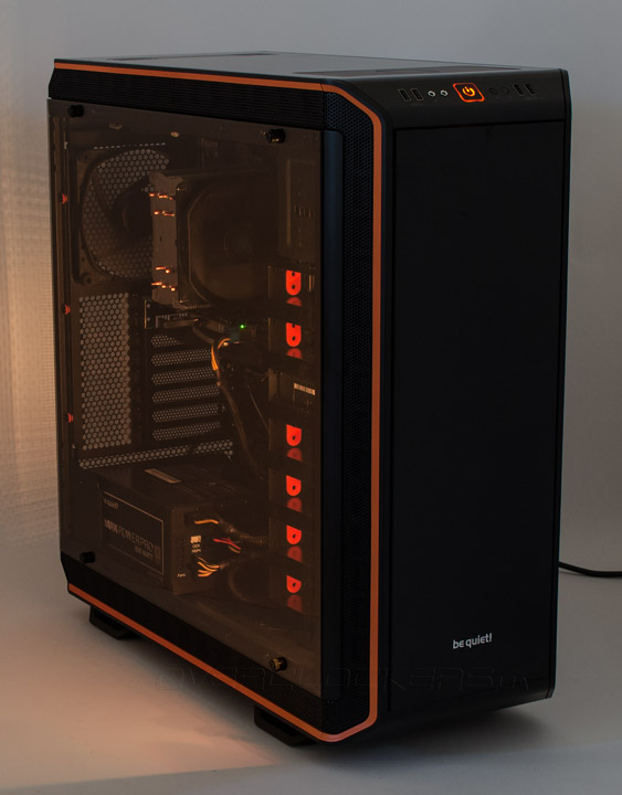

Подсветка в корпусе смотрится замечательно. В данном случае светодиодная планка была закреплена за передней гранью. Она регулируется переключателем, расположенным справа от ползунка контроллера вентиляторов. Нажимая на эту кнопку можно выключить подсветку или задать ей путем циклического перебора белый, красный, зеленый, синий или желтый цвета. При установке ленты могу дать одну единственную рекомендацию — крепите ее так, чтобы она не била светом в глаза, а рабочей ориентации корпуса. Индикатор активности накопителей и клавиша включения подсвечены нерезким оранжевым цветом.
