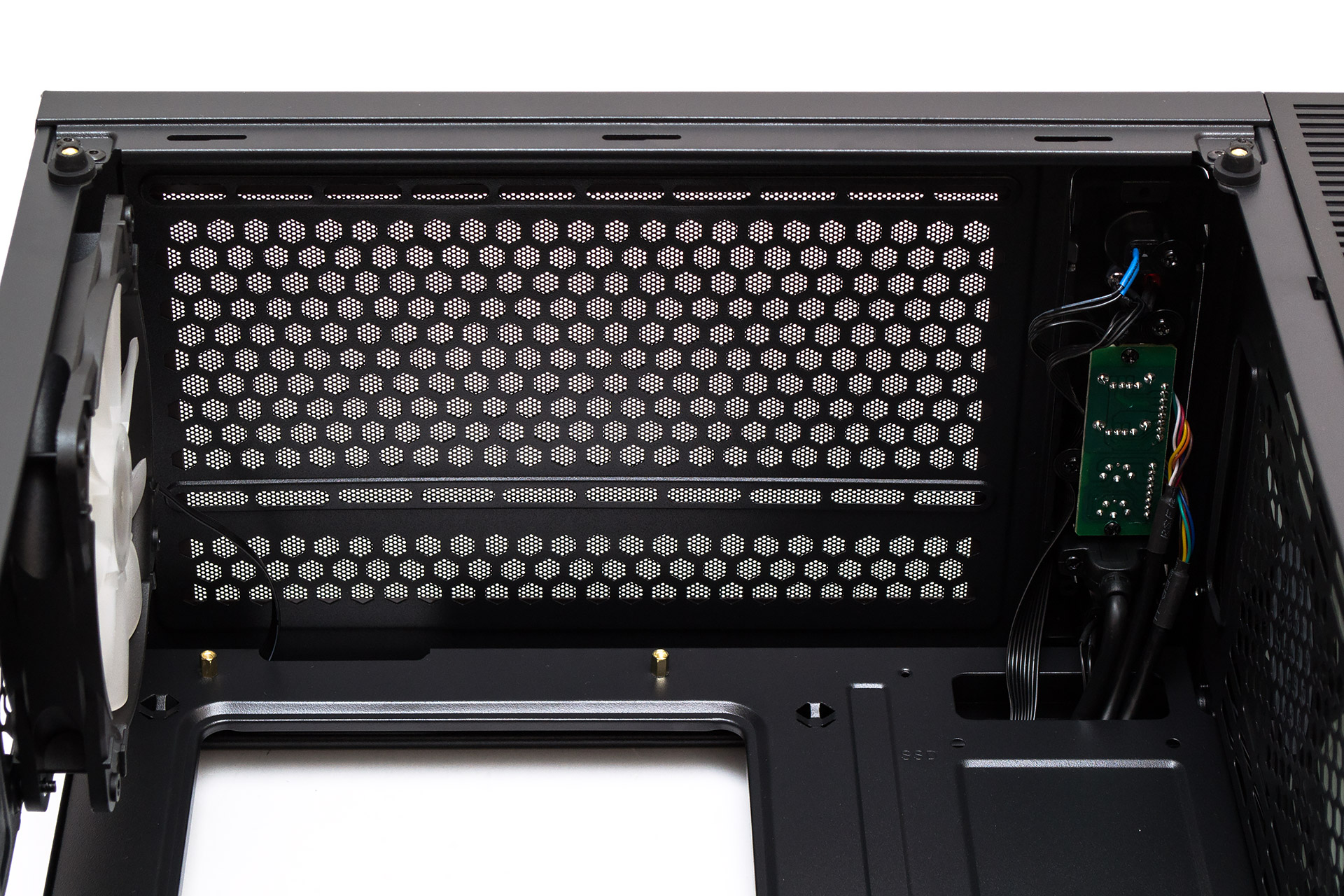

Верхняя панель металлическая и большая её часть занята сотовой вентиляционной решеткой, прикрытой съемным магнитным фильтром. Продолговатые посадочные отверстия смещены в левую сторону и позволяют повесить сюда два 120-мм вентилятора.

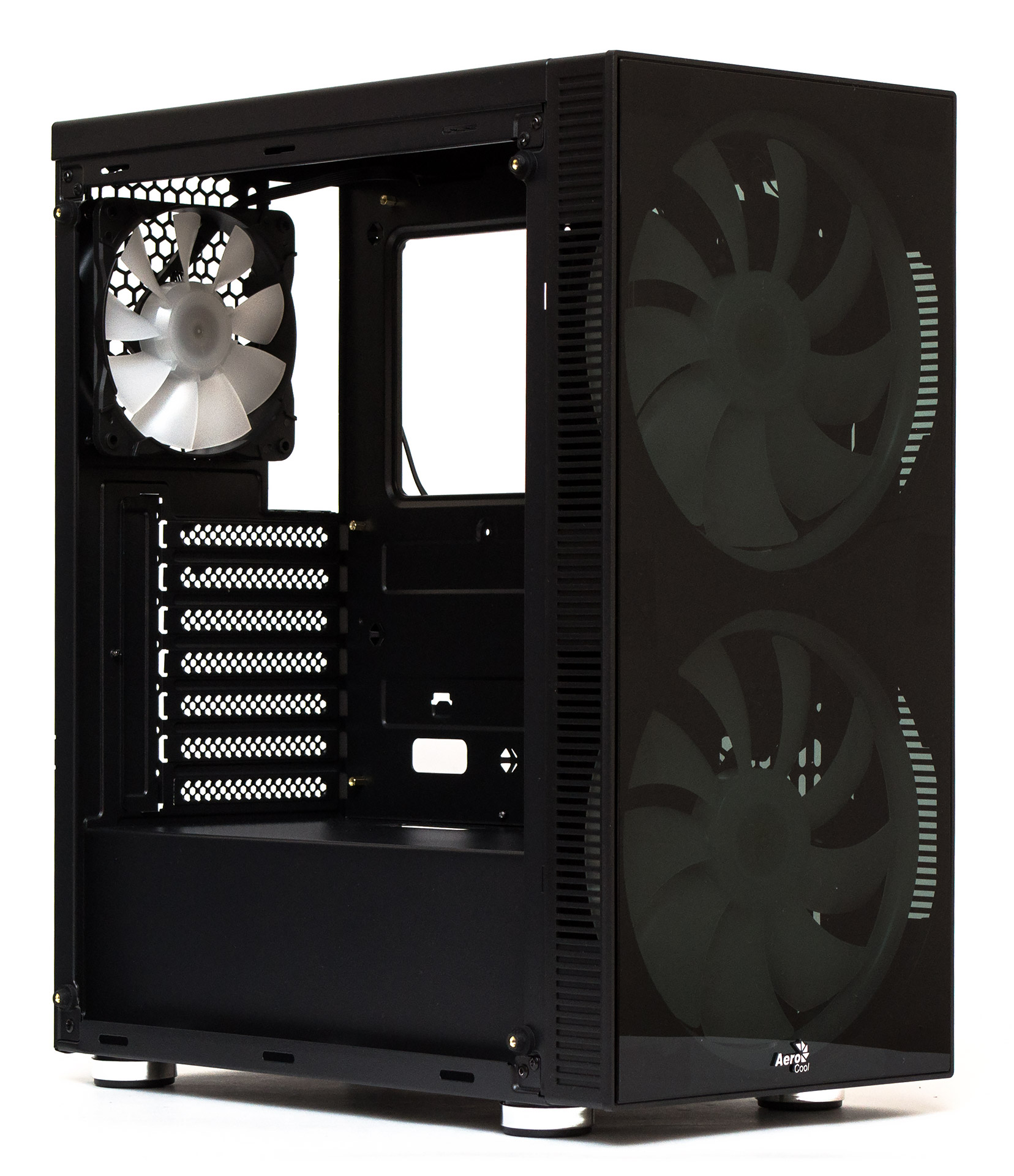

Задняя панель устроена стандартно. В правом верхнем углу есть вентиляционная решетка с крупными ячейкам. На неё можно закрепить 120-мм вентилятор и отрегулировать высоту его посадки в пределах 20 мм. Ниже есть семь слотов расширения, закрытых одноразовыми вентилируемыми заглушками. Отверстие возле слотов зарыто декоративной пластиной, удерживаемой одним винтом. Блок питания можно ориентировать исключительно вентилятором вниз.

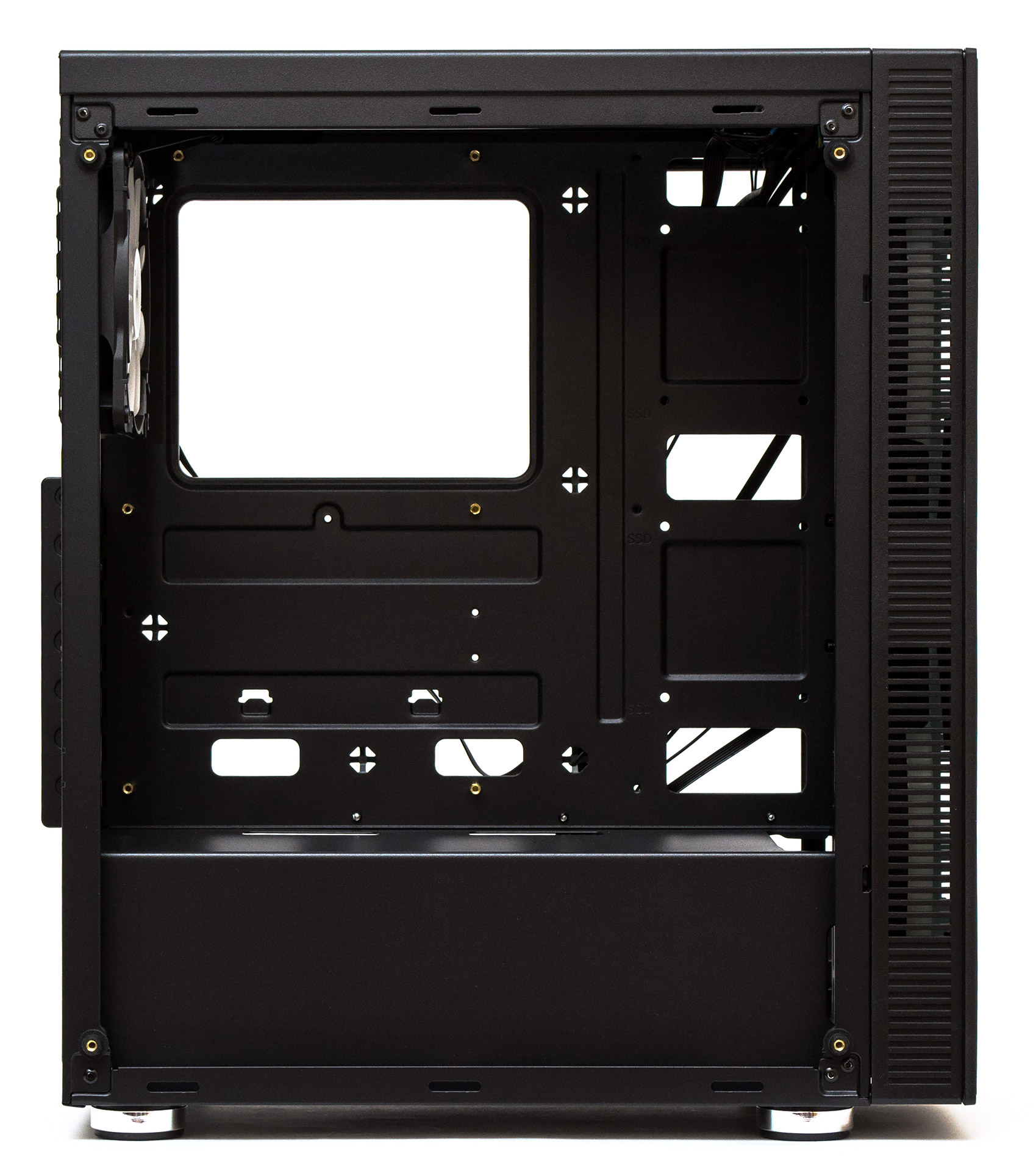

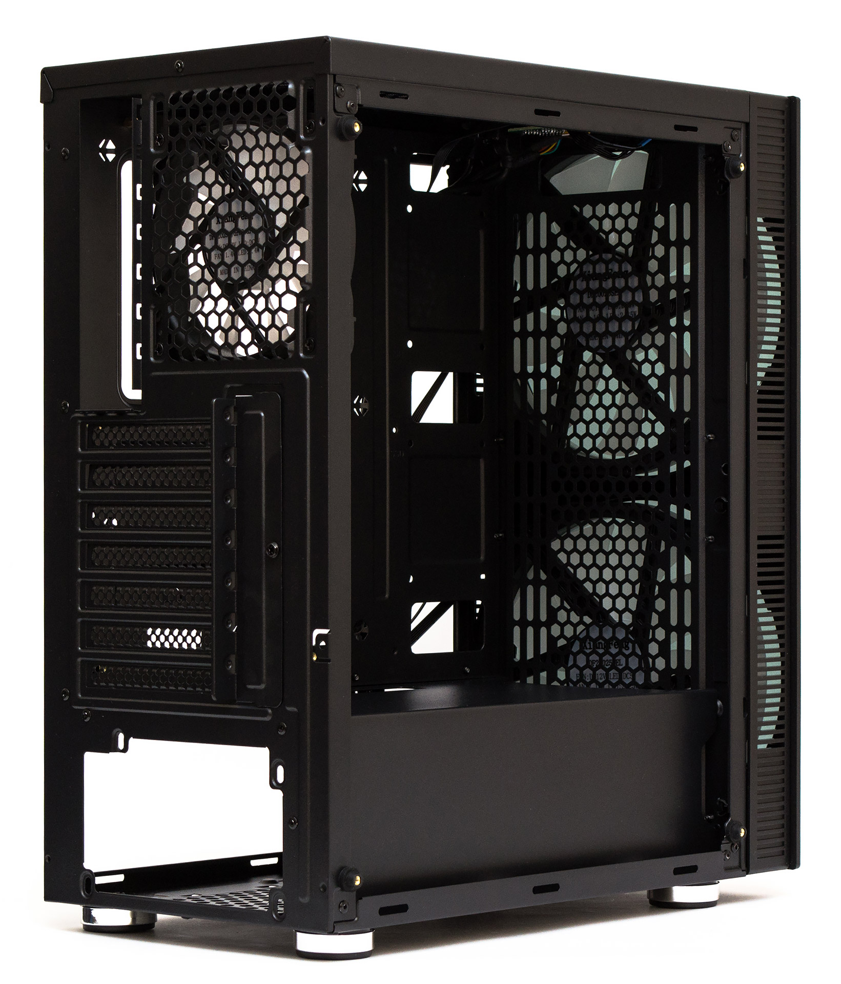

Корпус Aerocool Python поддерживает установку в вертикальном положении материнских плат формата ATX, MicroATX и Mini-ITX. Максимальная высота процессорного кулера равна 170 мм по нашим измерениям (официально заявлено 164 мм). Оптимальная длина плат расширения во всех слотах составляет 300 мм. Максимум может быть до 325 мм. Предельная длина блока питания равна 160 мм вместе с корзиной накопителей.
Aerocool Python
Запас пространства под верхней панелью равен всего 20 мм до кромки материнской платы. Вентиляторы помещаются впритык к стандартной оперативной памяти, но радиаторы СВО уже никак.
Aerocool Python
На задней панели предустановлен на вытяжку 120-мм вентилятор. Все семь слотов расширения крепятся обычными винтами.
Aerocool Python

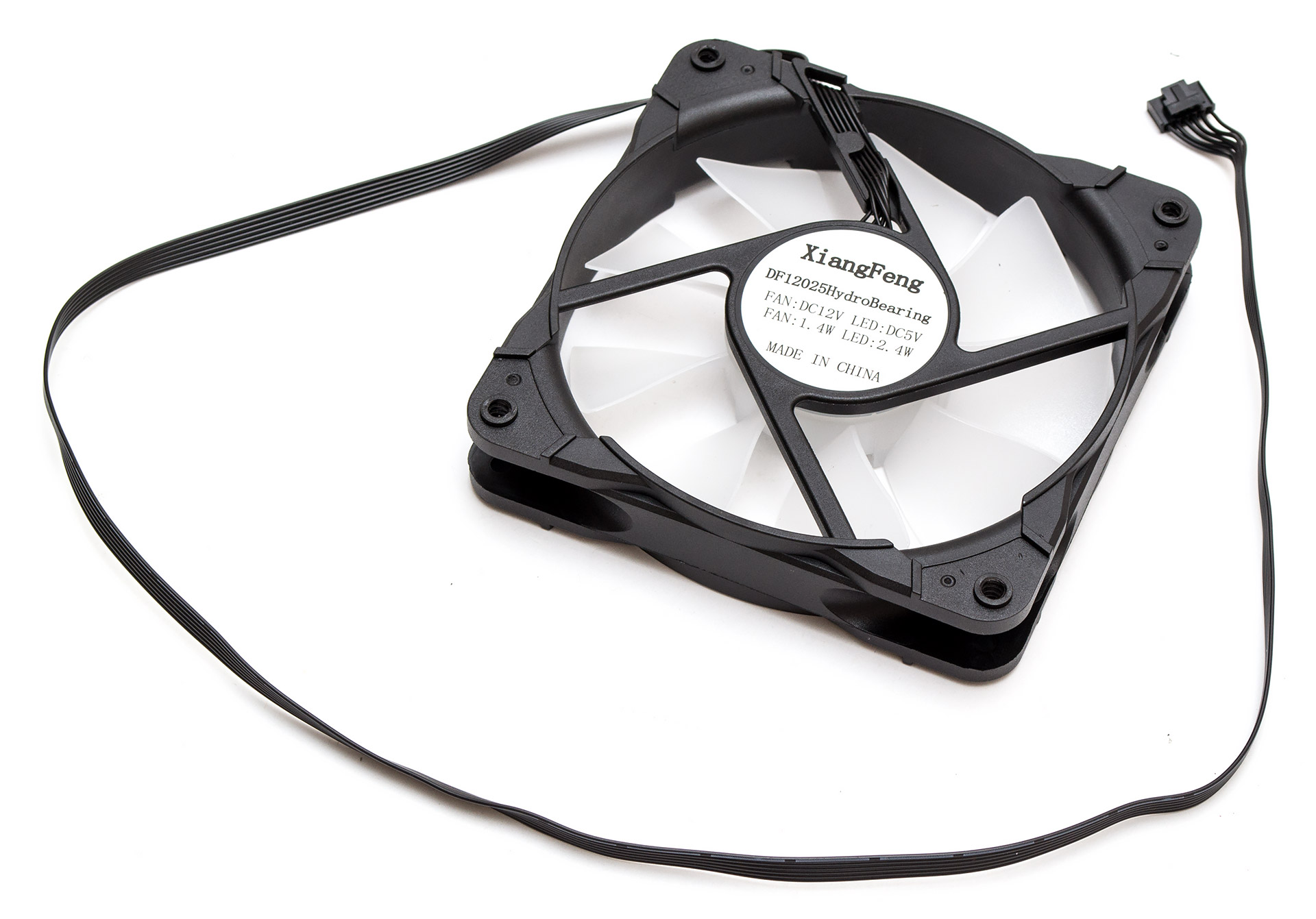

Вентилятор имеет белую полупрозрачную крыльчатку на девять лопастей. Маркирован как Xiang Feng DF12025HydroBearing, из чего можно предположить наличие тут гидравлического подшипника. Из-за специфического разъема на шесть контактов возможности точно измерить скорость пропеллера у нас не было. Длина провода составляет 680 мм. ARGB-светодиоды расположены внутри, по периметру статора.

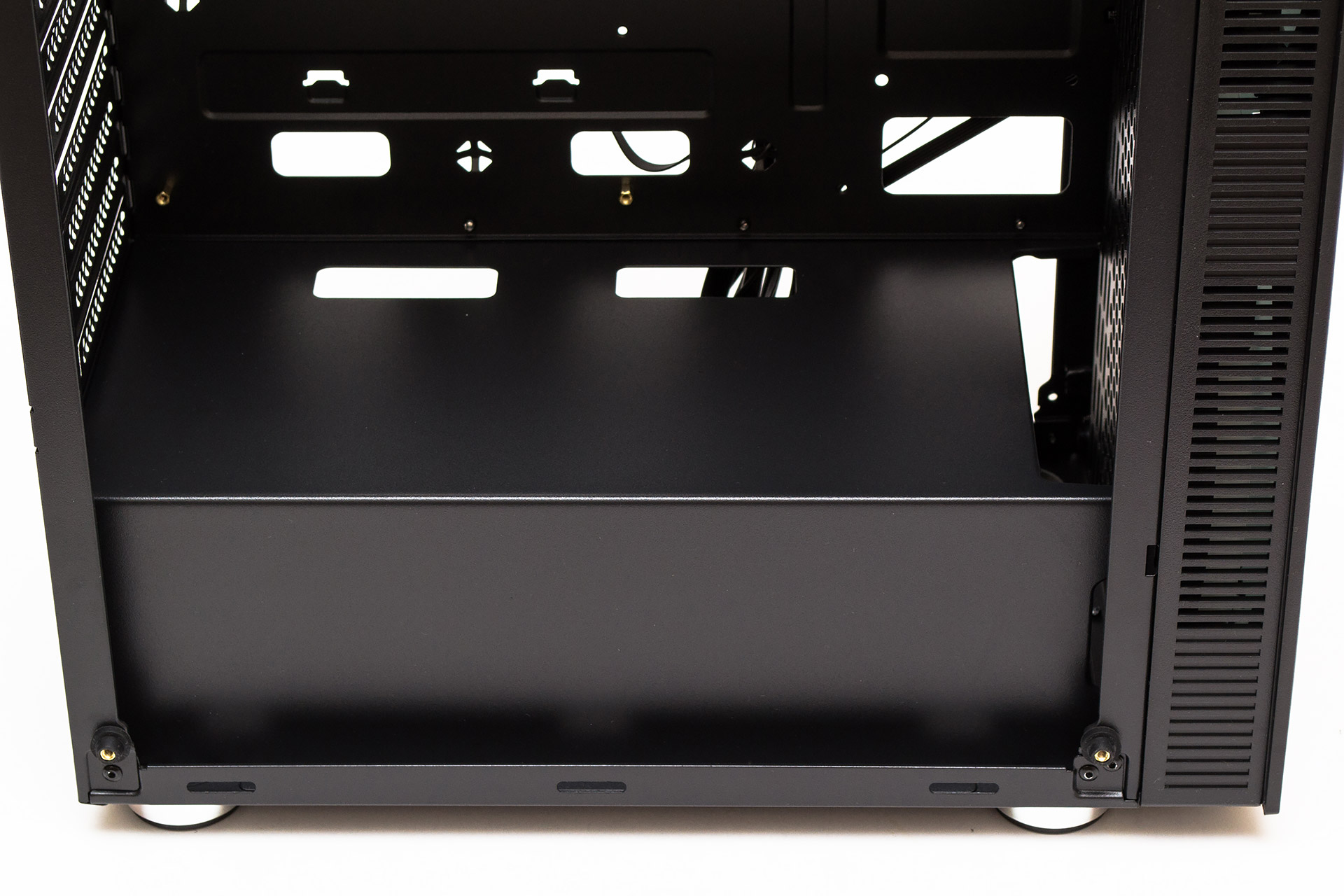

В нижней часть корпуса есть несъемный металлический кожух. Ближе к поддону в нем есть два отверстия для укладки кабелей, а со стороны передней панели находится вырез глубиной в 30 мм.

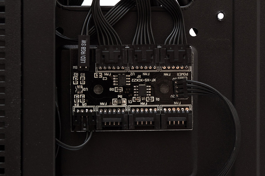

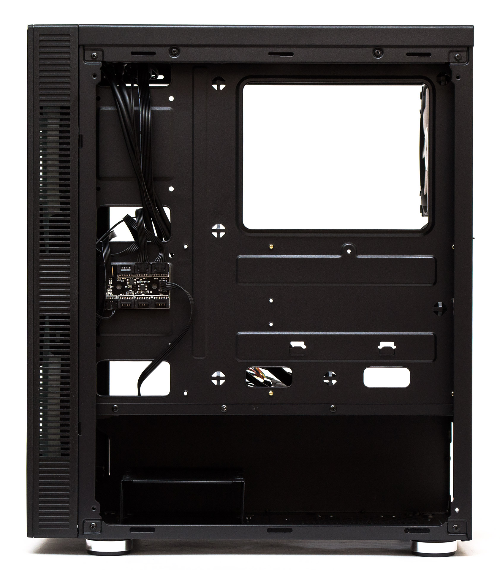

За поддоном материнской есть 25 мм запаса для укладки проводов по ширине до боковой дверцы. Вверху находится крупный вырез под усилительную пластину процессорного кулера, есть отверстия для протяжки кабелей и проушины для их фиксации. В передней части поддона закреплен ARGB-контроллер.
Aerocool Python

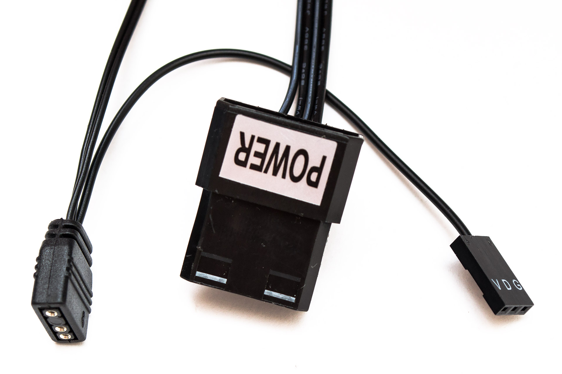

Контроллер держится на двухсторонней клейкой ленте. В нем есть шесть разъемов на шесть контактов для подключения специальных вентиляторов с подсветкой. Справа расположен вход питания. Слева внизу есть выход для синхронизации подсветки с материнской платой. Вверху слева сделан двухконтактный разъем, куда подключается кнопка от передней панели для переключения режимов подсветки.
Aerocool Python
Питание контроллера осуществляется через сквозной разъем «молекс». Для синхронизации с материнской платой есть стандартный разъем +5VDG и его укороченный вариант для материнских плат Gigabyte.

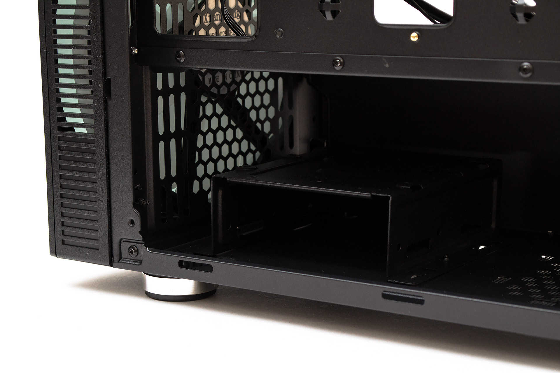

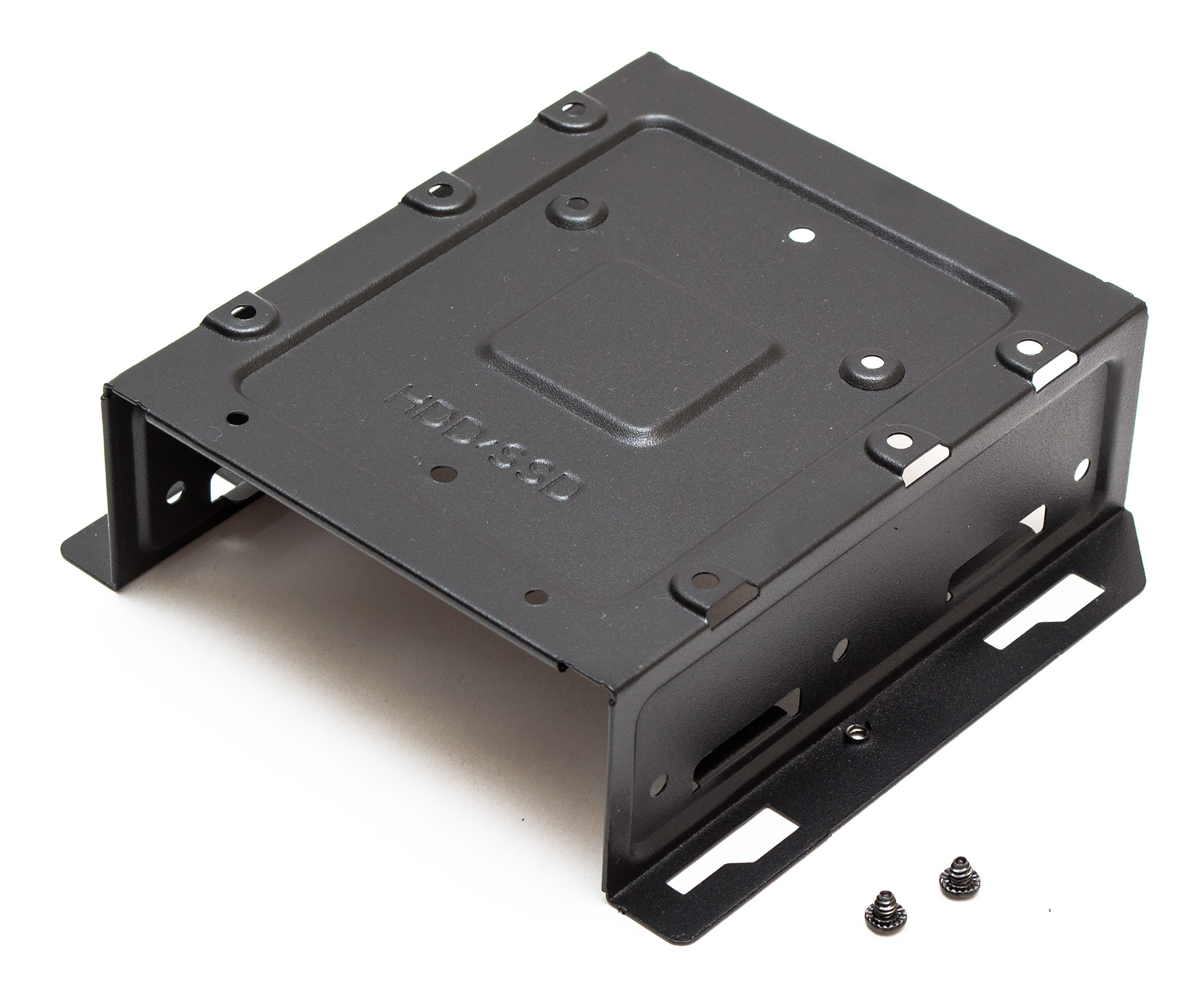

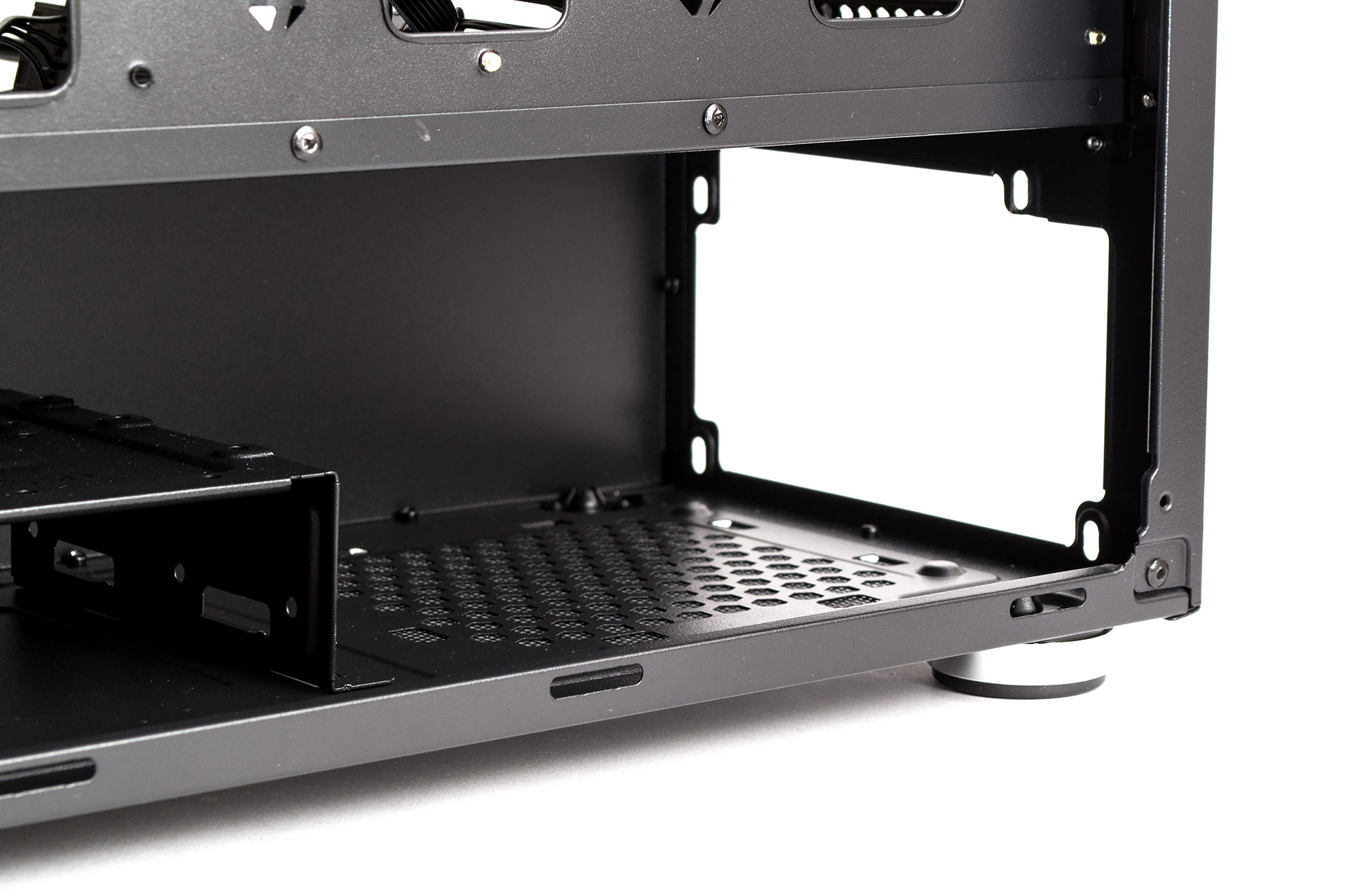

Для накопителей впереди есть съемная корзина, удерживаемая двумя винтами снаружи дна корпуса. В неё привинчивается два 3,5″ диска или один 3,5″ и один 2,5″ накопитель. Демпферов вибрации нет.
Aerocool Python
Так выглядит лоток, извлеченный из корпуса. Не очень удобно.
Aerocool Python
На посадочное место блока питания поместится БП длиною до 160 мм включительно с запасом в 30 мм для поворота проводов. Если корзину снять, то можно поставить и нечто большее. Демпферов вибрации, естественно, нет.

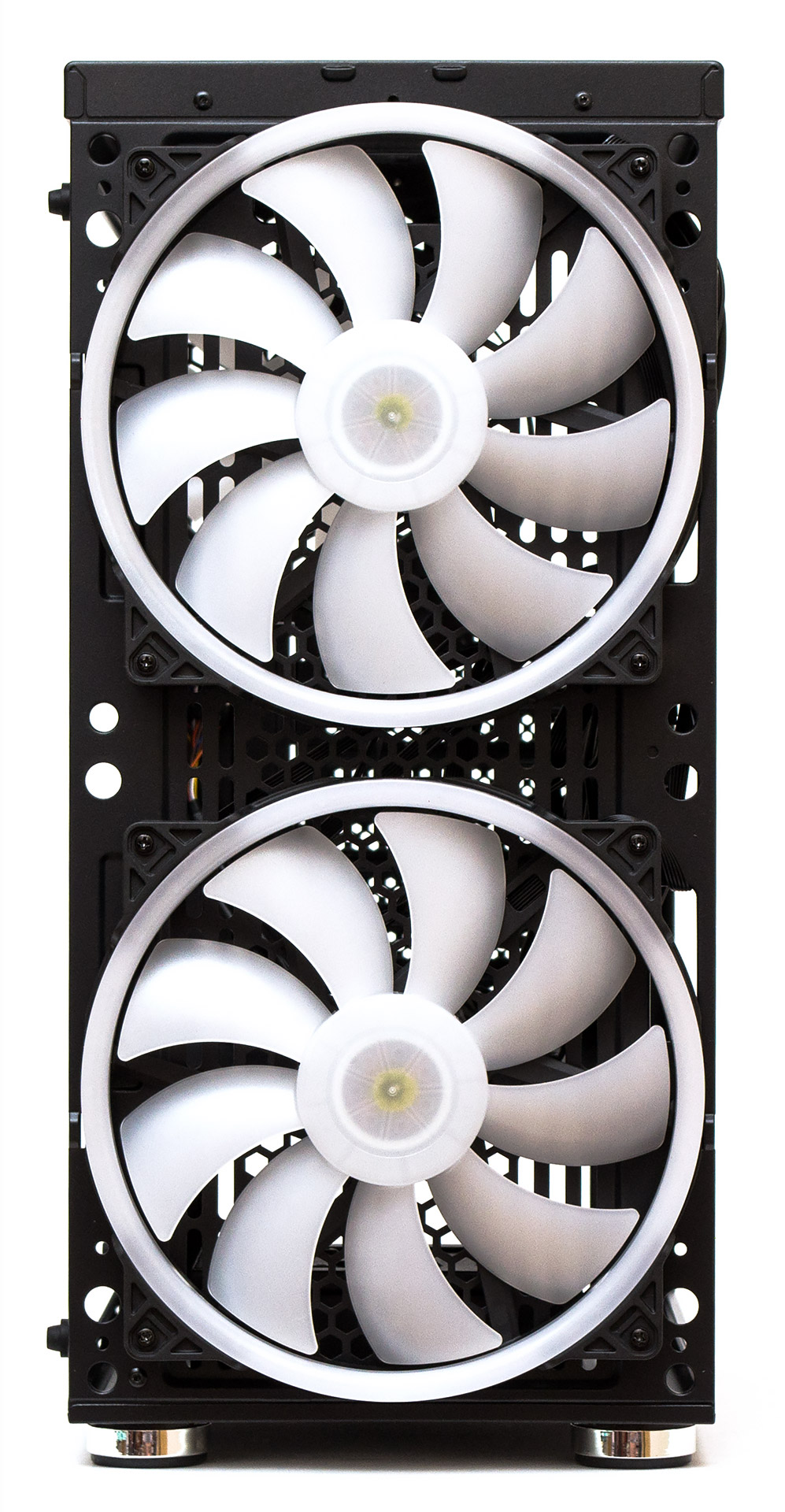

Передняя панель отделяется от корпуса очень легко, если потянуть её снизу. К счастью, вентиляторы не прилегают к стеклу вплотную, и, хотя бы, с одной стороны, есть зазор в 14 мм для забора воздуха.
Aerocool Python

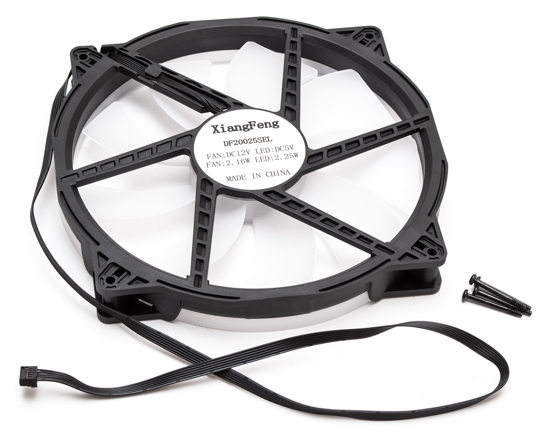

Два пропеллера имеют формат 195х195х26 мм со стандартными посадочными отверстиями 154х154 мм, в которых они закреплены длинными винтами.
Aerocool Python
Вентилятор промаркирован как XiangFeng DF20025SEL, информации о скорости вращения крыльчатки и типе подшипника нет. Подключается к питанию шестиконтактным шнуром длиною в 680 мм. Субъективно работает данное устройство довольно тихо.
Aerocool Python

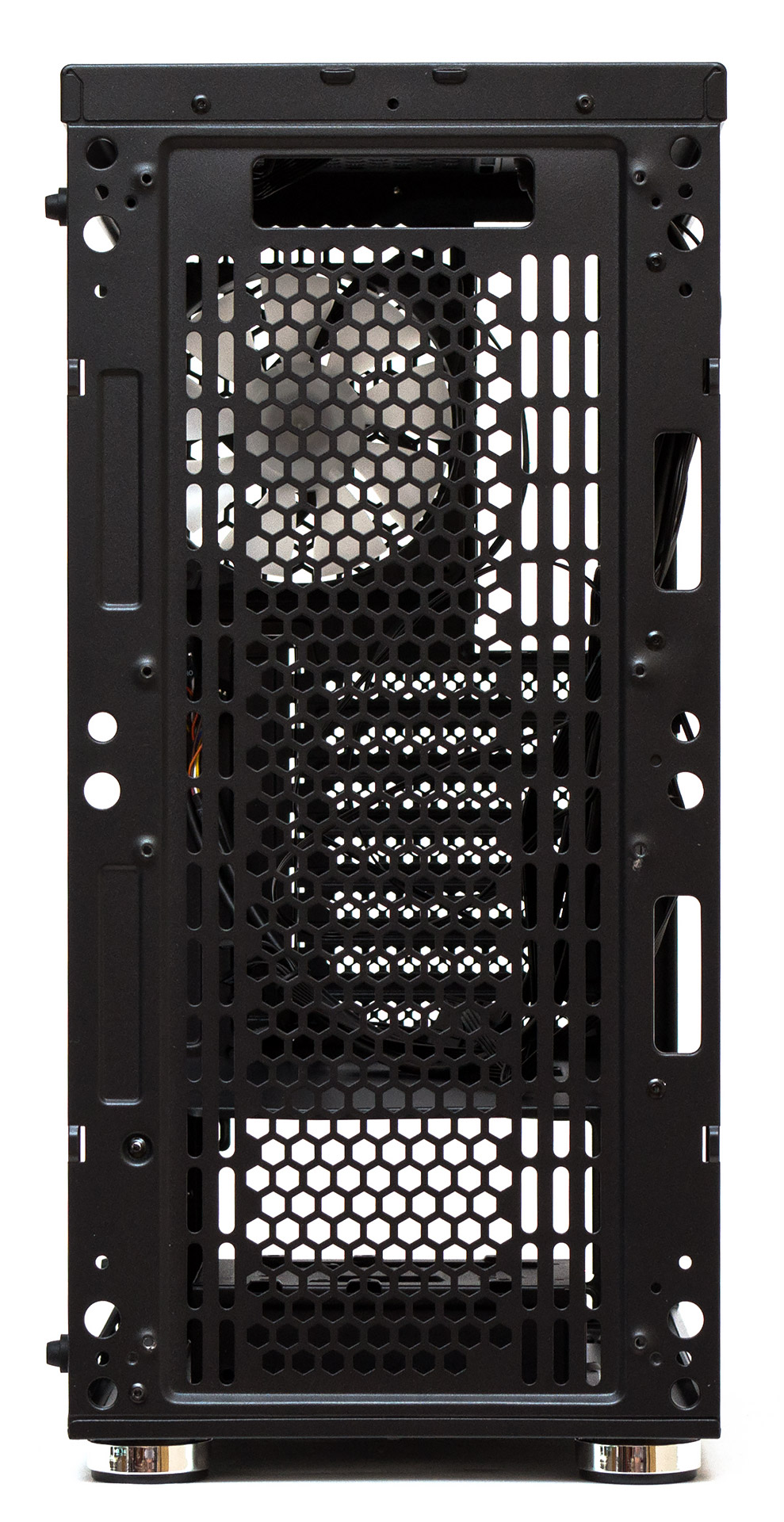

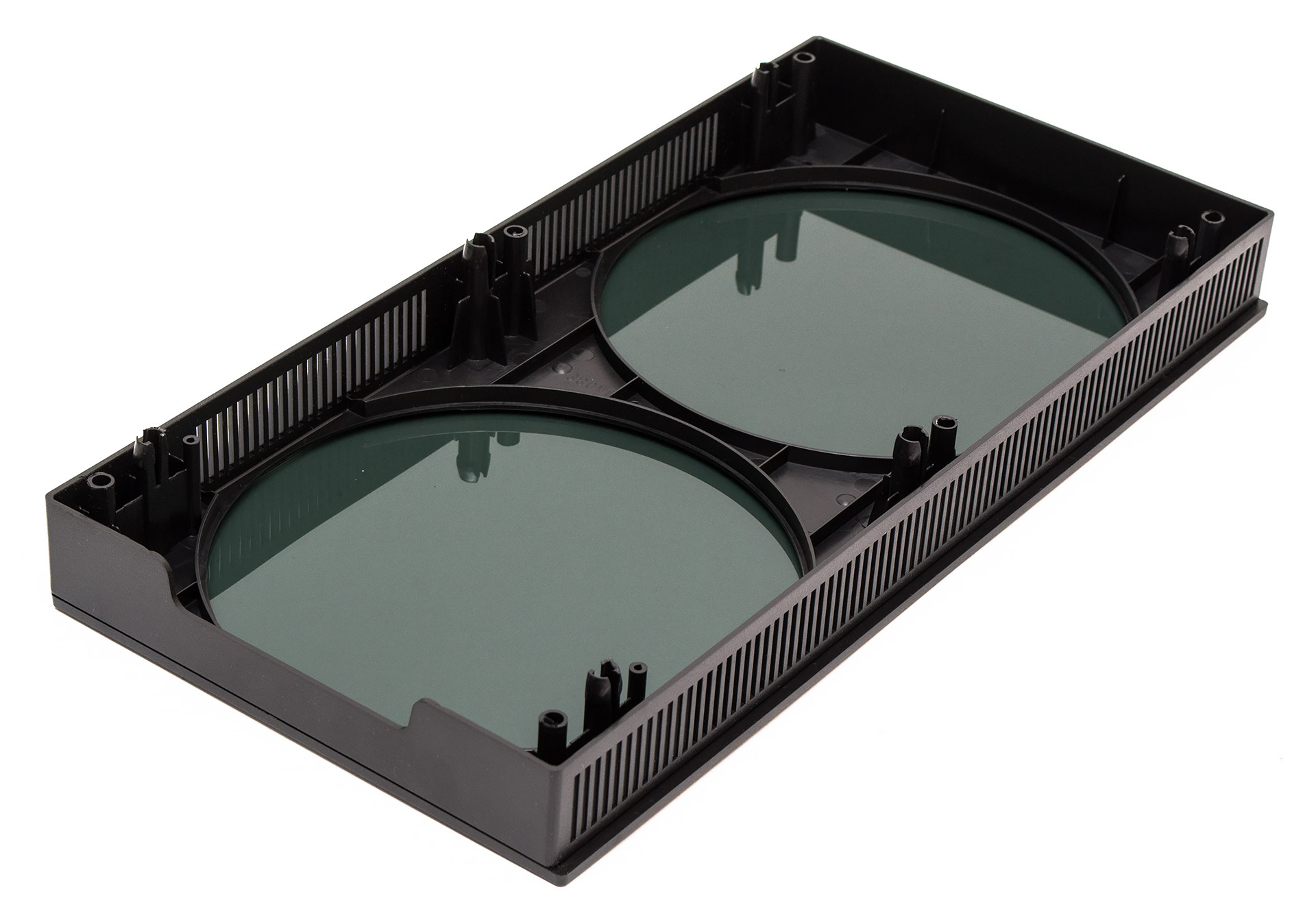

Так выглядит передняя панель без пластикового обвеса. Посадочные отверстия позволяют прикрепить здесь два 140-мм или три 120-мм вентилятора в качестве альтернативы для двух 200-мм гигантов. И кстати, только когда я увидел корпус в данном ракурсе, то припомнил, где он мне встречался ранее. Это шасси от Aerocool Sentinel.
Aerocool Python

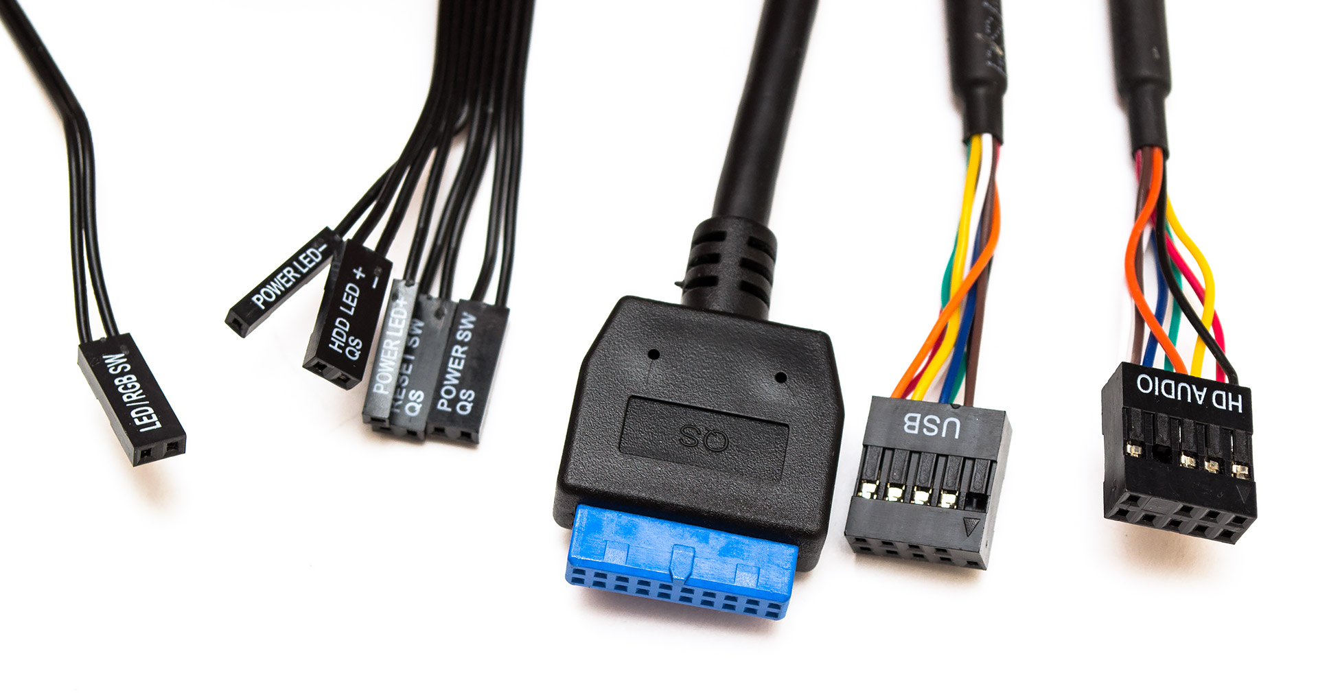

В набор кабелей от корпуса входит провод от разъема переключения подсветки, четыре пары проводов от кнопок запуска и перезагрузки системы, индикатора питания и активности накопителей, колодка USB 3.0, колодка USB 2.0, шнур HD Audio. Все провода окрашены в черный цвет и имеют достаточную для подключения длину.
