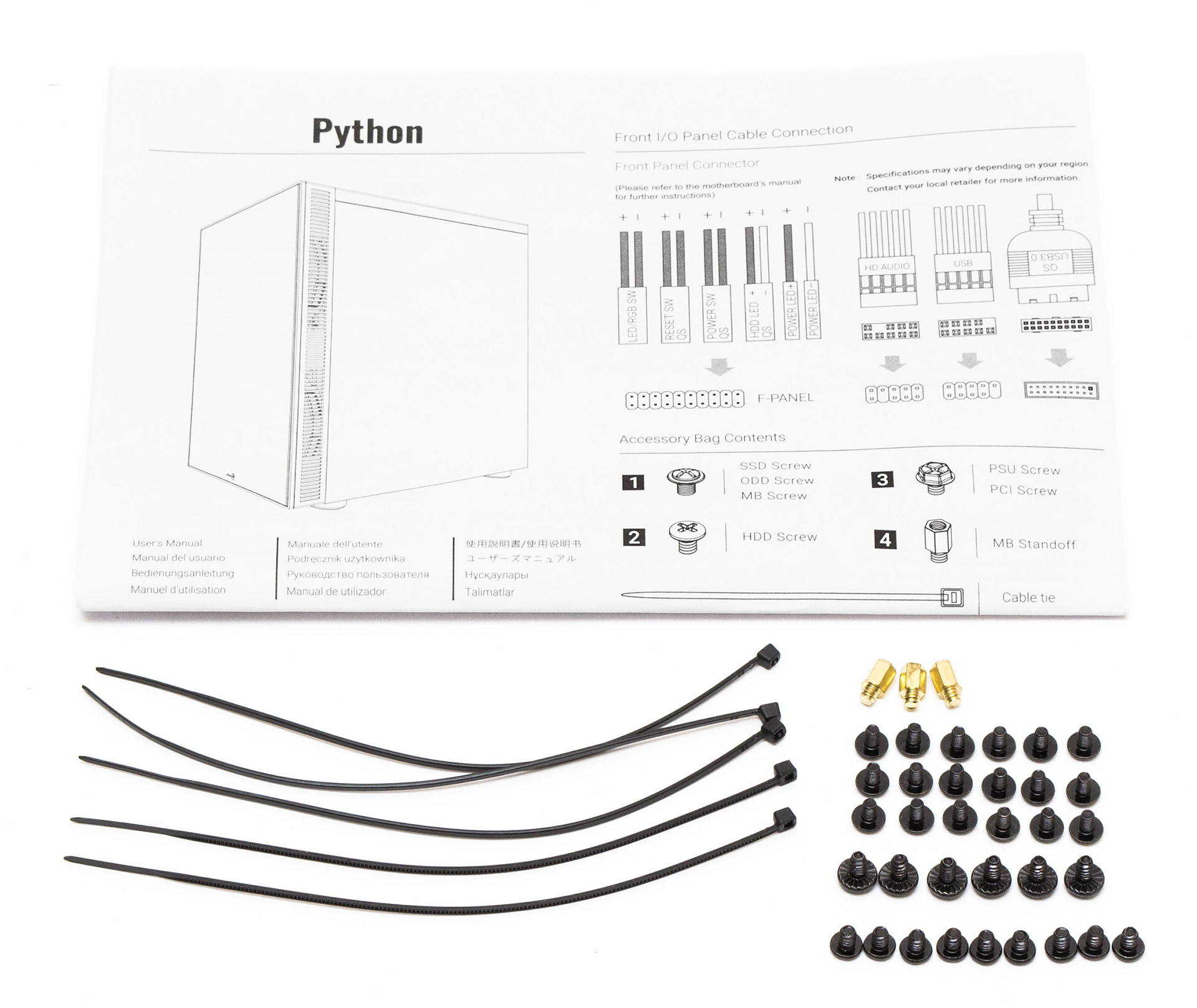

Комплект деталей не особо насыщенный. В нем есть лишь базовый набор, необходимый для монтажа компонентов системы. В том числе:
- инструкция по сборке;
- пять одноразовых пластиковых кабельных стяжек;
- три латунные стойки материнской платы (остальные шесть предустановлены в поддоне);
- 18 мелких винтиков для 2,5″ накопителей и материнской платы;
- шесть корпусных шестиугольных винтов;
- девять винтов для 3,5″ жестких дисков.

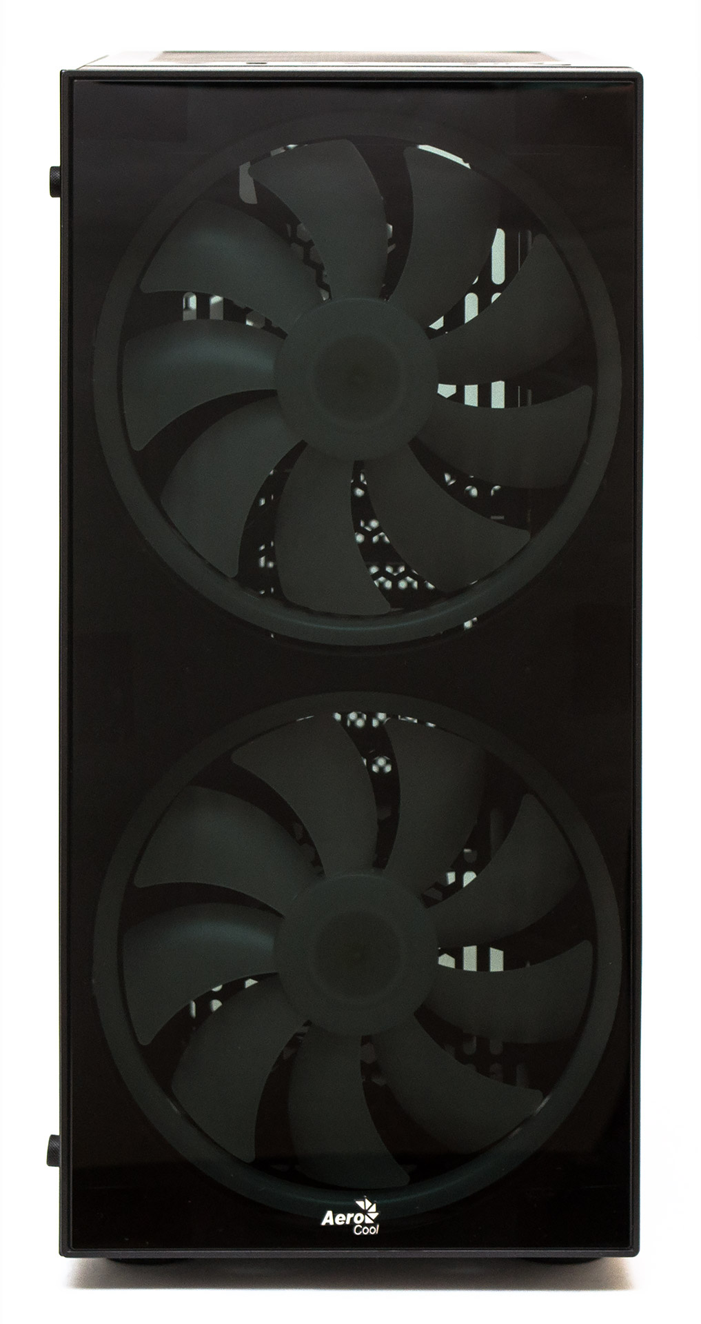

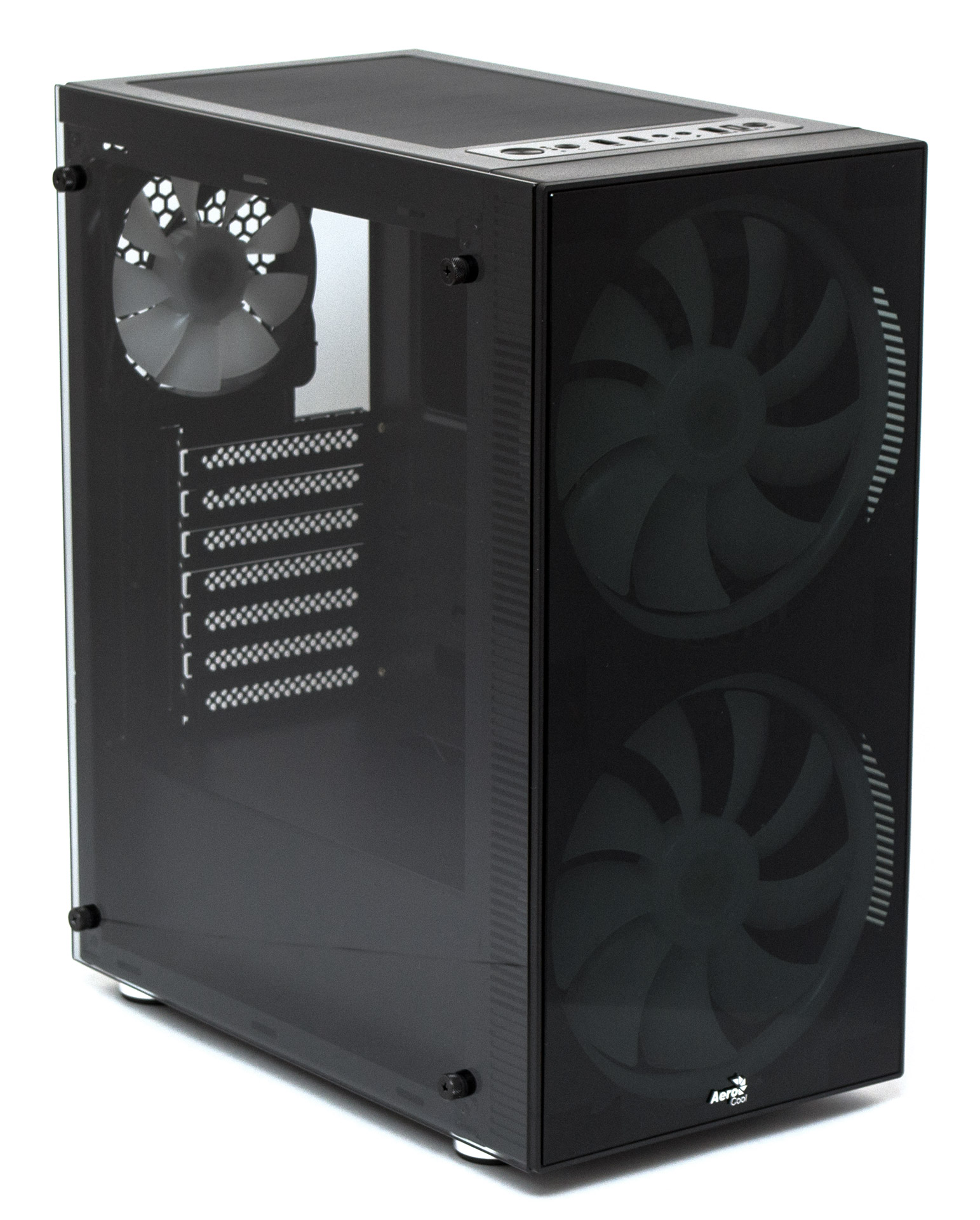

Aerocool Python имеет подчеркнуто прямоугольный дизайн, не в последнюю очередь благодаря полноразмерным стеклам впереди и сбоку. Фронтальная панель полностью стеклянная, причем если присмотреться, то можно увидеть, что переднее окно приклеено к пластиковой рамке с помощью шести кусочков двухстороннего скотча по углам и по середине. За ним виднеется два крупных 200-мм вентилятора (они конечно же с подсветкой). Фирменный логотип наклеен снизу. Сразу возникает закономерный вопрос — откуда к вентиляторам поступает воздух?

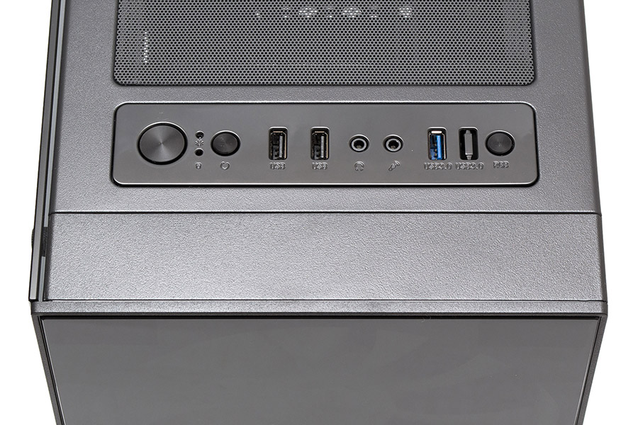

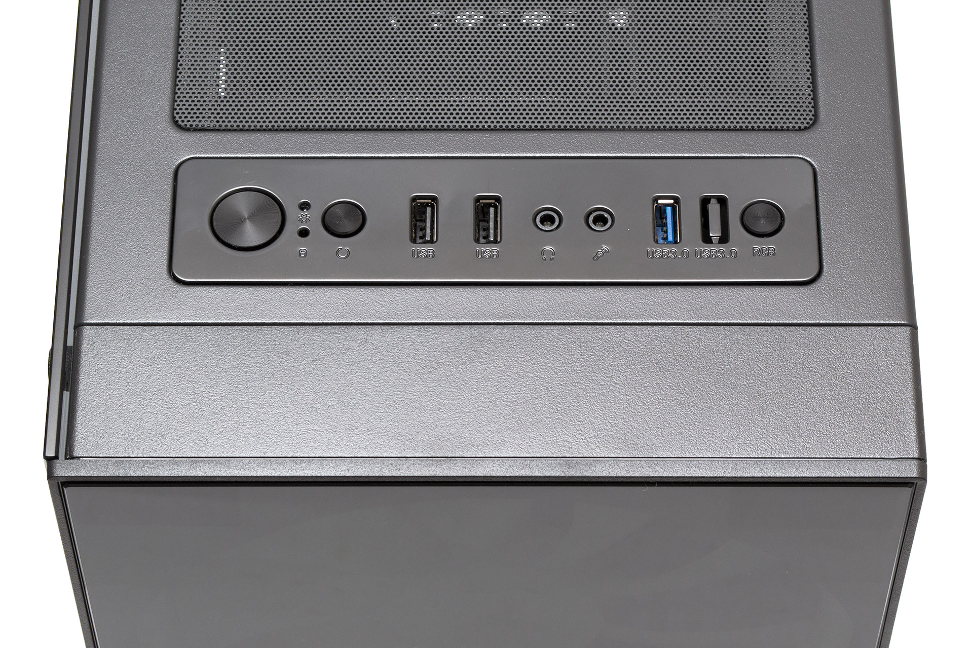

Органы управления находятся в передней части верхней панели, на глянцевой подложке. Если смотреть слева направо, то здесь есть большая круглая клавиша запуска ПК, два точечных индикатора питания системы и активности накопителей, кнопка сброса, два порта USB 2.0, два 3,5-мм аудио-разъема, один порт USB 3.0, заглушка вместо еще одного USB и кнопка переключения подсветки.

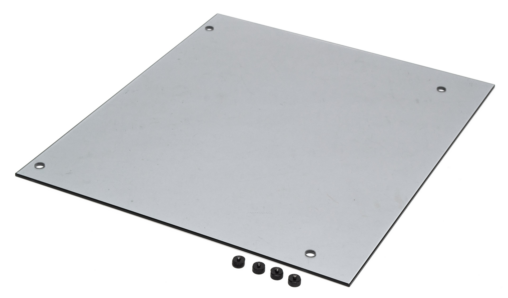

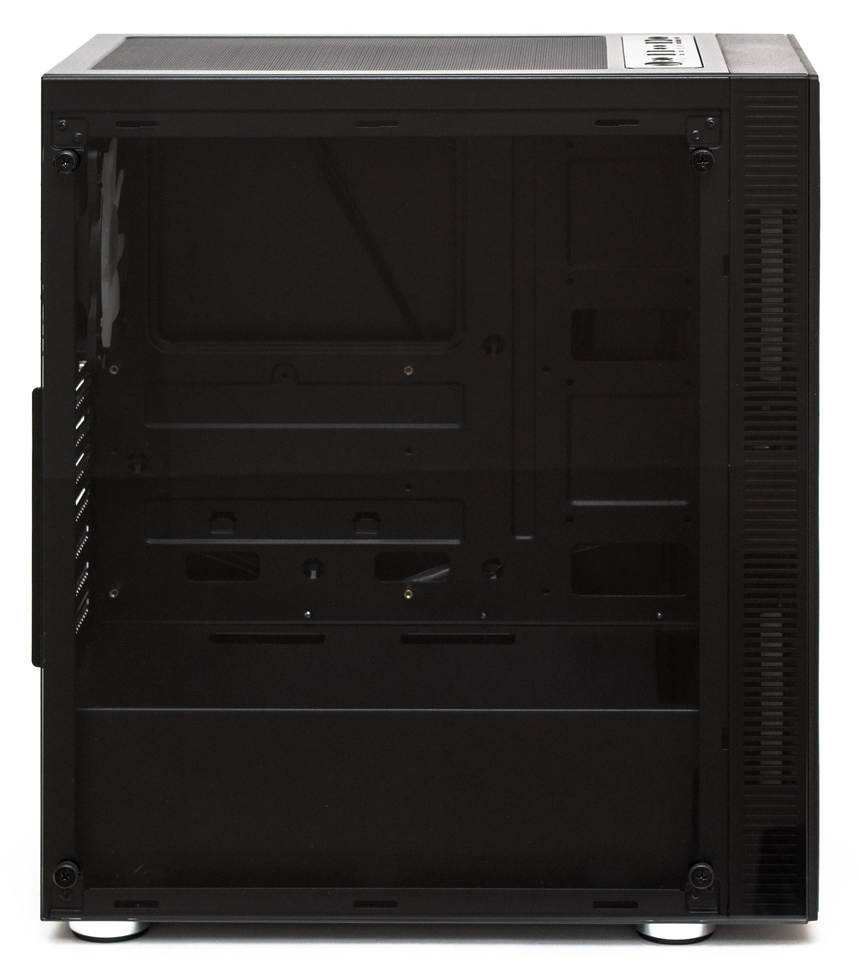

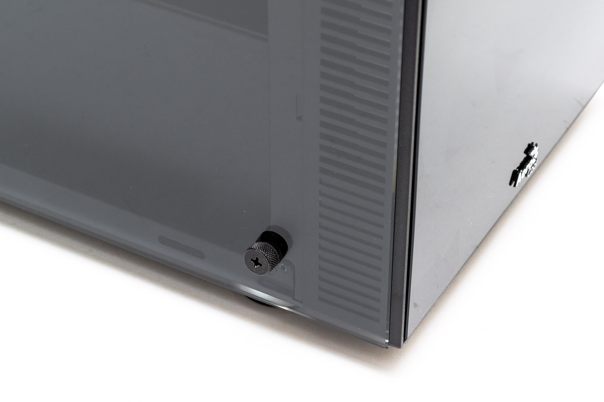

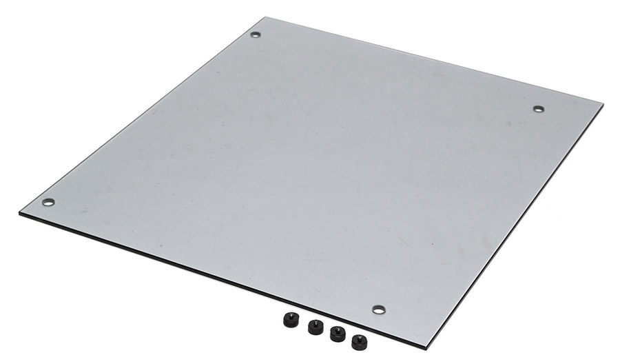

Левая боковая панель из закаленного 4-мм стекла держится на четырех металлических винтах с накатанной головкой, расположенных по углам.
В боковине фронтальной панели есть вентиляционные отверстия. Но они предусмотрительно закрываются стеклом внахлёст. Единственное здравое объяснение этому — попытка уменьшить уровень шума для сидящих с этой стороны пользователей. Вот только поток воздуха тоже урезается на половину. Спорное решение.
Стекло имеет легкую степень тонировки. На винтах и корпусных креплениях предусмотрены резиновые прокладки.

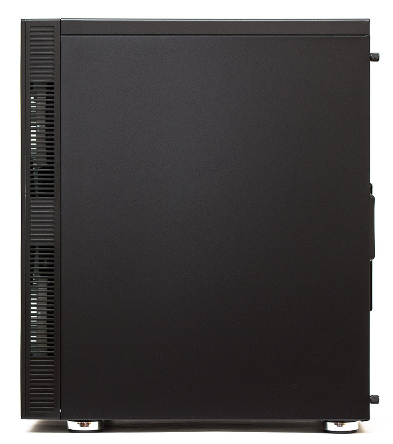

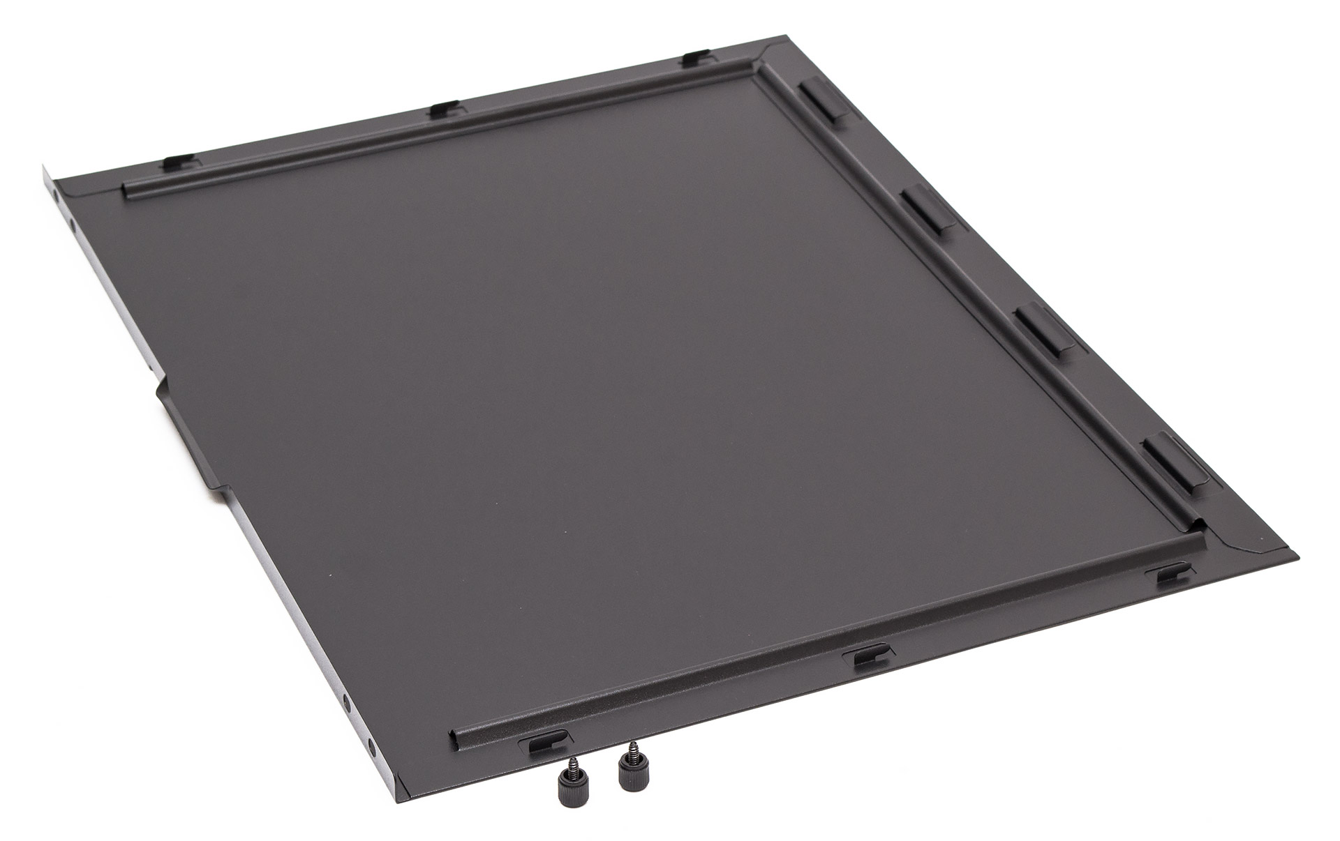

Правая боковая дверца сплошная и металлическая. Держится на двух винтах с пластиковой накатанной головкой. Сзади имеется небольшая штампованная ручка. С этой стороны в боковой грани передней панели уже есть функциональные прорези для вентиляции, пусть даже не по всей её длине.
С внутренней стороны у дверцы есть полукруглые ребра жесткости и крепежные зацепы, которые придают её достаточную жесткость.

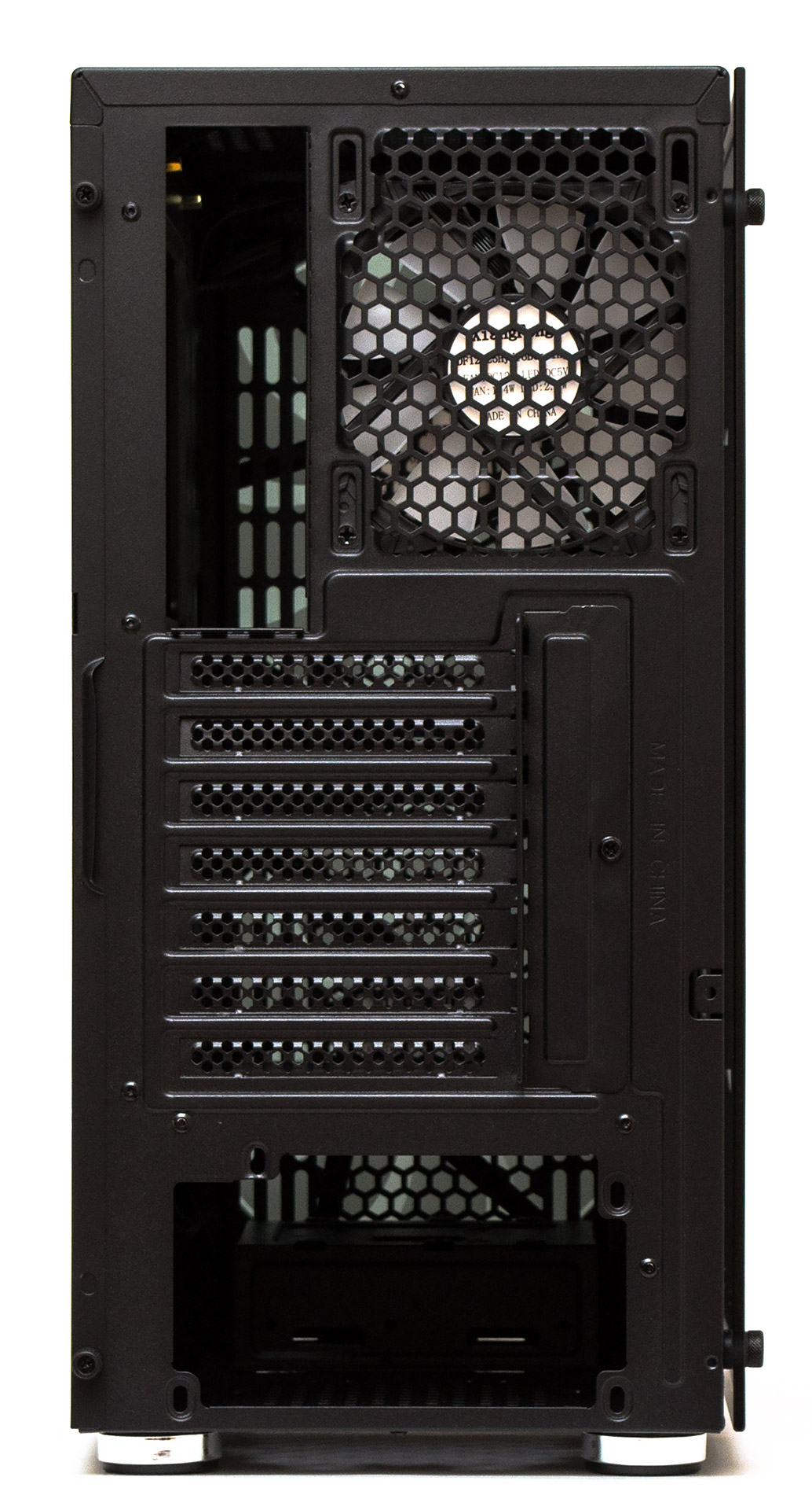

Задняя панель устроена стандартно. В правом верхнем углу есть вентиляционная решетка с крупными ячейкам. На неё можно закрепить 120-мм вентилятор и отрегулировать высоту его посадки в пределах 20 мм. Ниже есть семь слотов расширения, закрытых одноразовыми вентилируемыми заглушками. Отверстие возле слотов зарыто декоративной пластиной, удерживаемой одним винтом. Блок питания можно ориентировать исключительно вентилятором вниз.

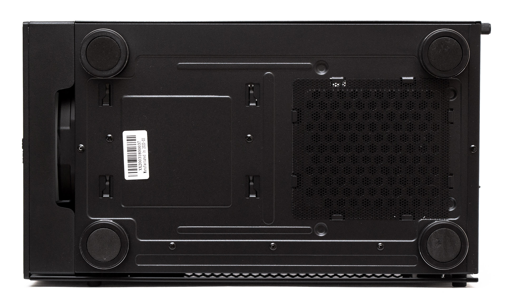

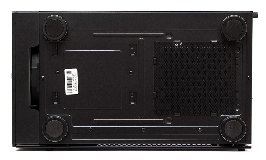

На основании корпуса есть вентиляционная решетка блока питания, прикрытая мелкоячеистой металлической сеточкой пылевого фильтра. Спереди можно открутить два винта, удерживающих корзину накопителей. В передней части фронтальной панели есть прорезь для её демонтажа.

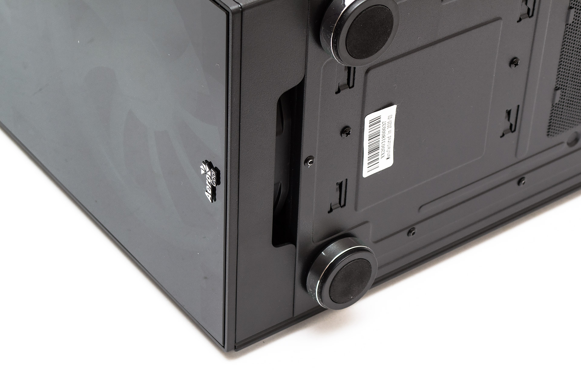

Четыре круглые пластиковые ножки расположены по углам и имеют высоту в 16 мм. Снизу на них есть мягкие наклейки.
