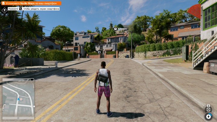

Недавно компания Ubisoft представила новую игру в большом открытом мире. Watch Dogs 2 продолжает тематику первой части, но переносит действие в новый город и предлагает в качестве героя абсолютно нового персонажа. Хмурые осенние улочки виртуального Чикаго сменились на яркие виды солнечного Сан-Франциско, а центральное место в повествовании отведено чернокожему хакеру.
Наше мнение об игре будет высказано в отдельной статье. Пока поговорим о производительности видеокарт и о некоторых особенностях максимальных параметров качества — сглаживании, дополнительной детализации и временной фильтрации.
Графический движок Watch Dogs 2 обновили относительно первой части. Игра демонстрирует высокий уровень проработки окружения, детализированные текстуры и лучше работает с освещением. В новых декорациях Watch Dogs выглядит ярко и сочно. По-прежнему поддерживается рендеринг в DirectX 11.
На данный момент игра является самым красивым проектом с открытым миром из GTA-подобных игр.

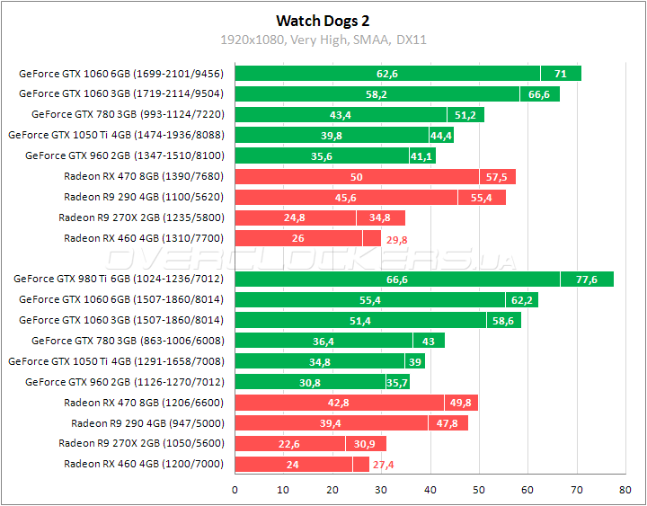

Основным режимом для тестирование станет профиль очень высокого качества Very High в разрешении 1920x1080. С такими предустановками протестированы все участники сравнения.
В бюджетном сегменте GeForce GTX 960 уверенно берет вверх над Radeon R9 270X и Radeon RX 460. Примечательно, что с настройками Very High загрузка видеопамяти в тестовой сцене немного превышала 3 Гбайта, но Radeon RX 460 с 4 ГБ все равно не имеет существенных преимуществ относительно товарища AMD и младшего участника из зеленого лагеря с 2 ГБ. GeForce GTX 1050 Ti быстрее GeForce GTX 960 на 9–12% и лишь несколько процентов уступает GeForce GTX 780. GeForce GTX 1060 3GB демонстрирует большой отрыв от Radeon R9 290 и Radeon RX 470. Представители AMD даже после разгона слабее младшего видеоадаптера на GP106. Разница между двумя вариантами GeForce GTX 1060 менее 8%. GeForce GTX 980 Ti демонстрирует великолепные показатели более 70 fps.

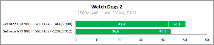

Из предыдущих результатов видно, что претендовать на разрешения свыше Full HD можно только с GeForce GTX 980 Ti или с более новыми моделями NVIDIA GeForce GTX 1070/1080. Эта возможность вполне актуальна, ведь игра поддерживает масштабирование, что позволяет задействовать разрешения выше возможностей матрицы вашего монитора. Для наглядности проведено тестирование GeForce GTX 980 Ti в 2560x1440 при Ultra-качестве.
Как видим, старый флагман достойно справляется с таким высоким разрешением.

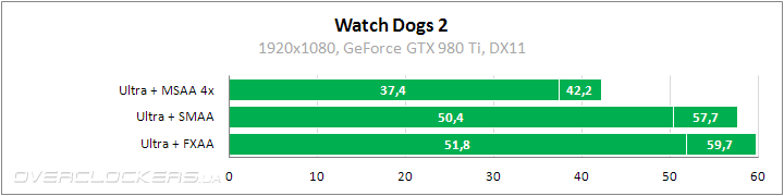

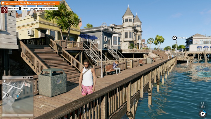

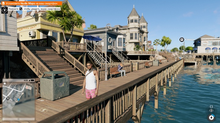

При выборе стандартного Ultra-профиля Watch Dogs 2 предлагает сглаживание SMAA. Но игра поддерживает еще FXAA и несколько вариантов MSAA, на графических ускорителях NVIDIA дополнительно доступно TXAA. Мы решили выяснить, какие из основных вариантов сглаживания дают лучший результат или приводят к минимальному падению производительности. Такое сравнение потребует небольшой наглядной демонстрации. Ниже представлены скриншоты в разных режимах.
Anti-Aliasing Off
FXAA
SMAA
MSAA 4x
Без сглаживания картинка страдает от повсеместных лесенок на краях объектах. Простое FXAA неплохо с этим борется, но снижает четкость изображения, что лучше всего видно по фактуре урны или по поверхностям удаленных объектов. SMAA сохраняет четкость мелких деталей, а ступенчатые контуры не так видны. Но еще лучше четкость деталей с MSAA 4x. Обратите внимание, как просматриваются карнизы на домах, при этом их контуры становятся и мягче. Лучше просматриваются элементы изогнутого фонарного столба, четче текстуры на деревянных элементах. Иначе выглядит ограждение пирса и лестницы — ровные просветы и более плавные контуры.
Наилучшее качество картинки обеспечивает MSAA, но и падение производительности в таком режиме критическое. SMAA и FXAA на производительность влияют слабее, и между ними разница тоже небольшая. В итоге оптимальным вариантом можно смело назвать SMAA, который и предлагает игра — работает быстро, хорошо сглаживает ступенчатые края, снижение четкости минимальное.
В настройках графики есть интересный пункт «Временная фильтрация». Это альтернативный метод рендеринга, который сочетается с черезкадровым MSAA 2x. По умолчанию данный пункт отключен, и не случайно. Ниже пример изображения с включенной временной фильтрацией. Если сравните его с верхними изображениями, то увидите изображение максимальное близкое к варианту без сглаживания. Плюс отражения на воде (правая часть кадра) начинают рассыпаться на точки. При движениях нечто подобное проявляется по контурам отдельных объектов, т.е. ступенчатые края заметны еще сильнее.
Temporal Filtering (MSAA 2x)
Такая фильтрация примечательна только тем, что повышает производительность. Дополнительно можно включить любое сглаживание по методу постобработки, но сочетание Temporal Filtering и SMAA все равно дает картинку хуже, чем с настройками по умолчанию при том же SMAA.

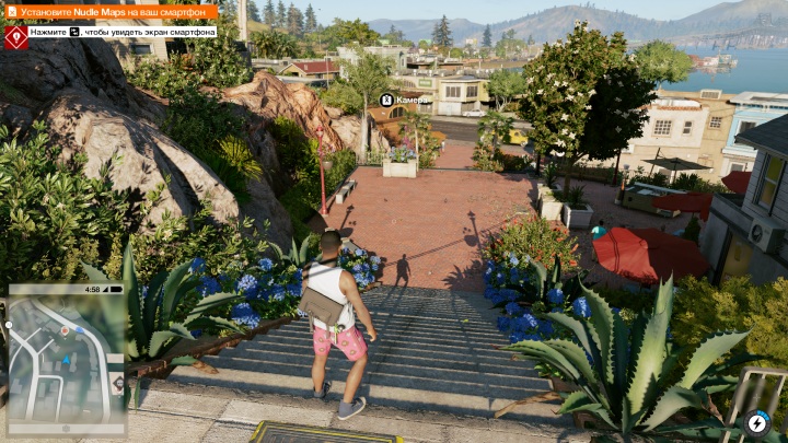

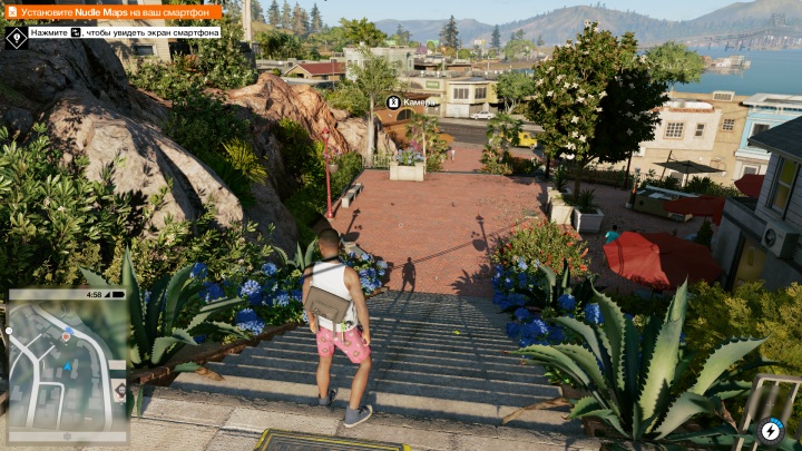

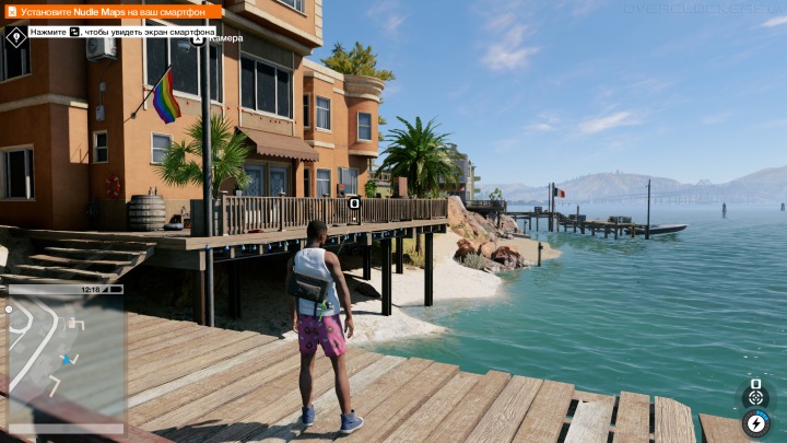

Среди настроек присутствует еще пункт дополнительной детализации (в меню называется «Дополнительно»), который изначально установлен в нулевое значение. Этот параметр улучшает геометрию объектов, влияет на LOD. Небольшое сравнение ниже.
Extra Details 0%
Extra Details 100%
Появляется больше мелких деталей на дальнем плане, новые объекты, тени, отражения и элементы. При этом даже начальный вариант демонстрирует высокую дальность видимости и хорошую проработку всей панорамы.

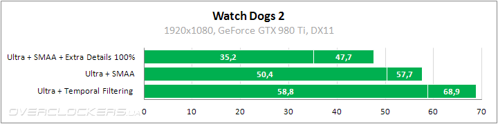

Посмотрим, каково влияние временной фильтрации и дополнительной детализации на производительность.
Временная фильтрация повышает частоту кадров на 17–19%, что весьма неплохо. Повышение детализации до максимума просаживает производительность на 20–40%.
