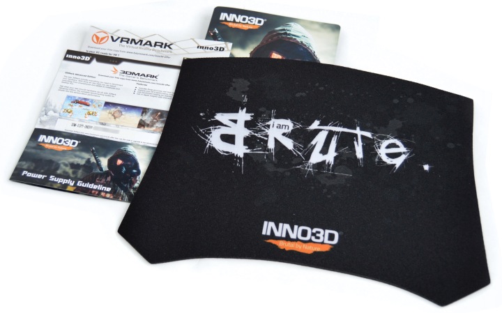

Времена, когда производители комплектовали свои продукты дополнительными аксессуарами, постепенно ушли в прошлое. Но Inno3D не скупится на приятные бонусы для покупателя. Внутри коробки есть фирменный коврик и коды тестовых программ 3DMark и VRMark, плюс диск с программным обеспечением и краткая инструкция.
