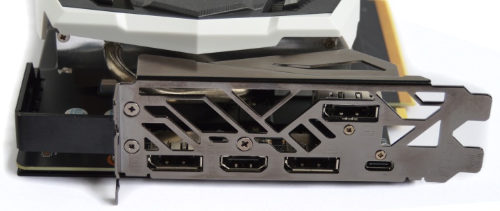

У MSI стандартный набор разъемов на задней панели: три DisplayPort, один HDMI и один VirtualLink (USB Type-C).

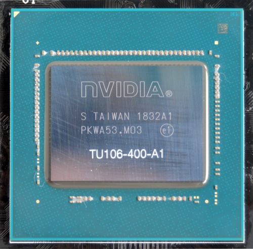

Полная маркировка процессора — TU106-400-A1.

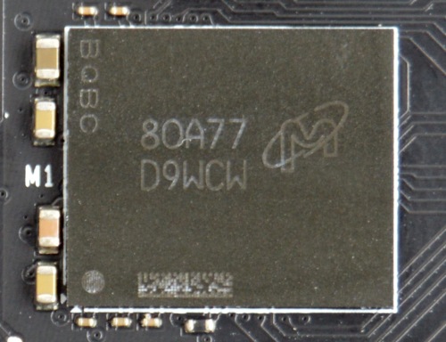

Распаяно восемь микросхем памяти Micron 8OA77 D9WCW общим объемом восемь гигабайт.

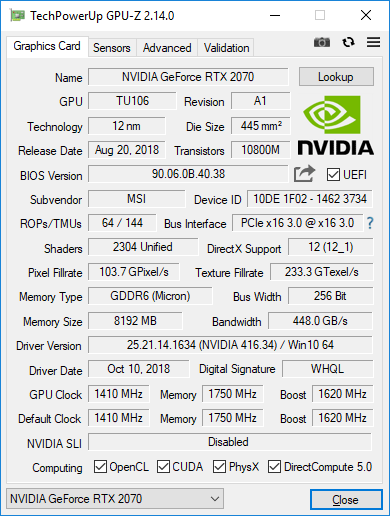

MSI GeForce RTX 2070 Armor 8G работает на минимальных для серии частотах. Это базовое значение 1410 МГц и средний Boost Clock 1620 МГц, эффективная частота памяти составляет 14000 МГц.

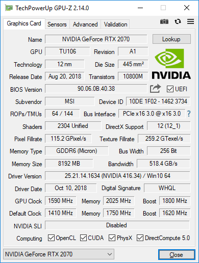

Лимит мощности можно поднять лишь на 14%, и этого маловато для разгона. Поэтому при ускорении видеокарты вы не получили стабилизацию Boost, а увидите привычную кривую частот, но с более высокими значениями. Напомним также, что определить разгон новых видеокарт помогает встроенный Scanner в утилите EVGA Precision X1. В данном случае он показал +160 МГц для ядра, но мы остановились на большем значении. Для разгона базовая частота устанавливалась на 1590 МГц при среднем Boost Clock 1800 МГц. Память была разогнана до результирующего эффективного значения в 16,2 ГГц.
