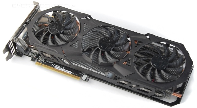

Поставляется в крупной коробке.
![Gigabyte GV-N970G1 Gaming-4GD Gigabyte GV-N970G1 Gaming-4GD](/video/gigabyte-gv-n970g1-gaming-4gd/01-gigabyte-gv-n970g1-gaming-4gd.jpg)
Комплект поставки такой:
- два переходника с Molex на PCI-E;
- диск с программным обеспечением;
- инструкция.

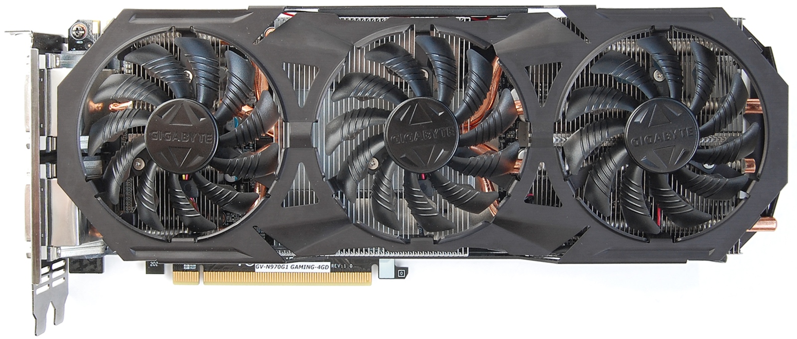

Кожух особой изогнутой формы с множеством прорезей. На боковой грани находится большая подсвечиваемая надпись WindForce. Обращает на себя внимание то, что сбоку платы вместо двух шестиконтактных разъемов питания реализовано сочетание разъемов на 6 и 8 контактов.

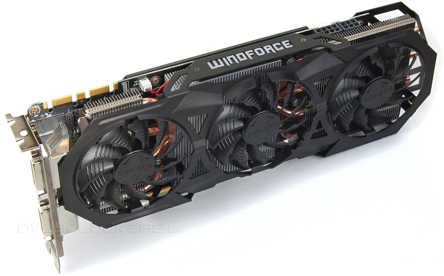

Нестандартный внешний вид подчеркивает необычный дизайн вентиляторов, лопасти которых покрыты бороздками.

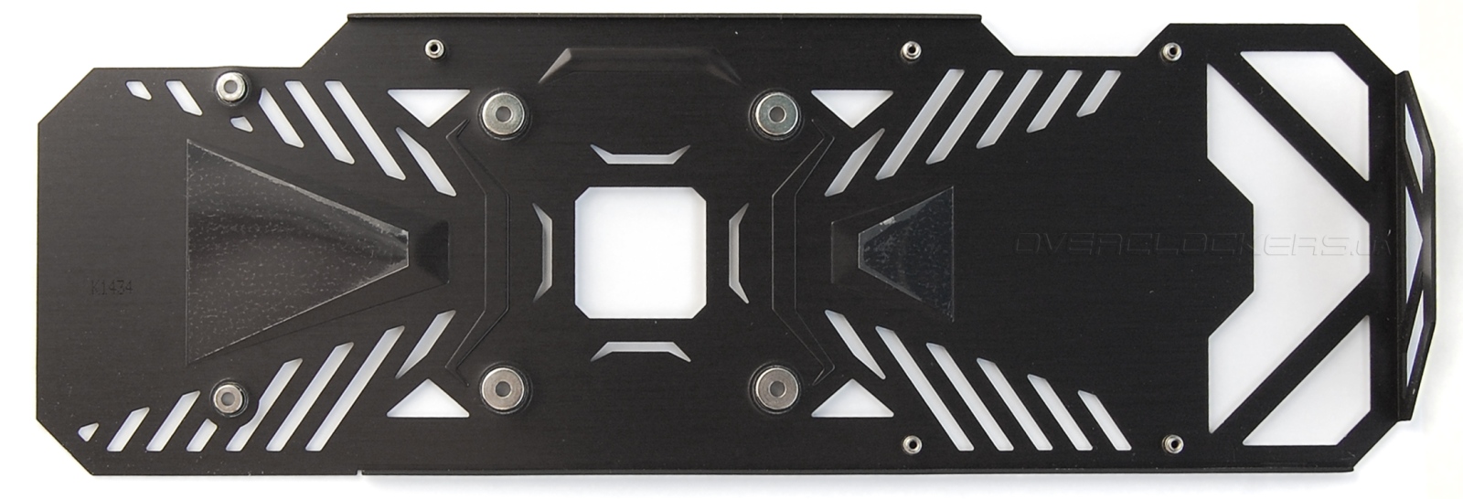

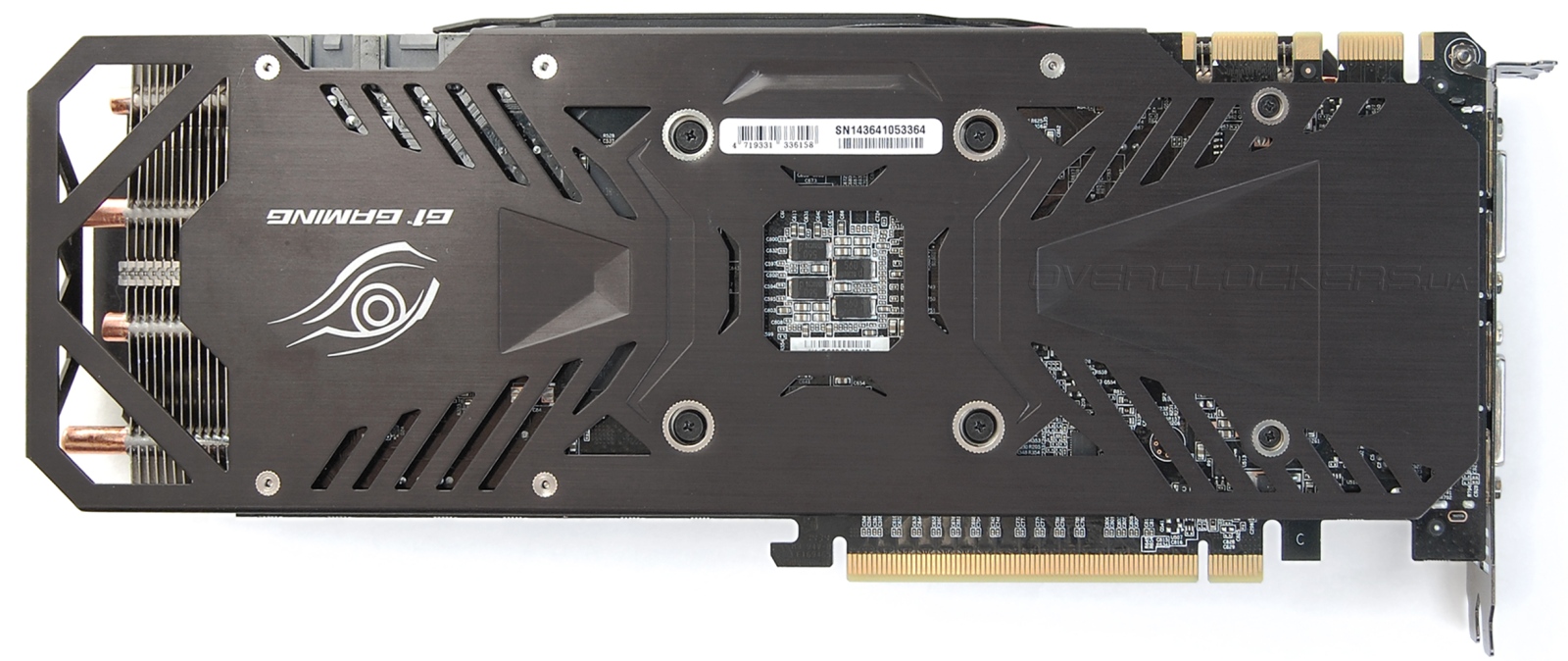

Обратная сторона закрыта металлическим «панцирем» с крупными фигурными прорезями и логотипом G1 Gaming. Видно, что кулер заметно крупнее платы и частично нависает над пустотой.
Задняя панель практически лишена вентиляционных отверстий. Разъемов для подключения мониторов шесть: два DVI, три DisplayPort и один HDMI. Один DVI поддерживает возможность аналогового вывода изображения через переходник на D-Sub.

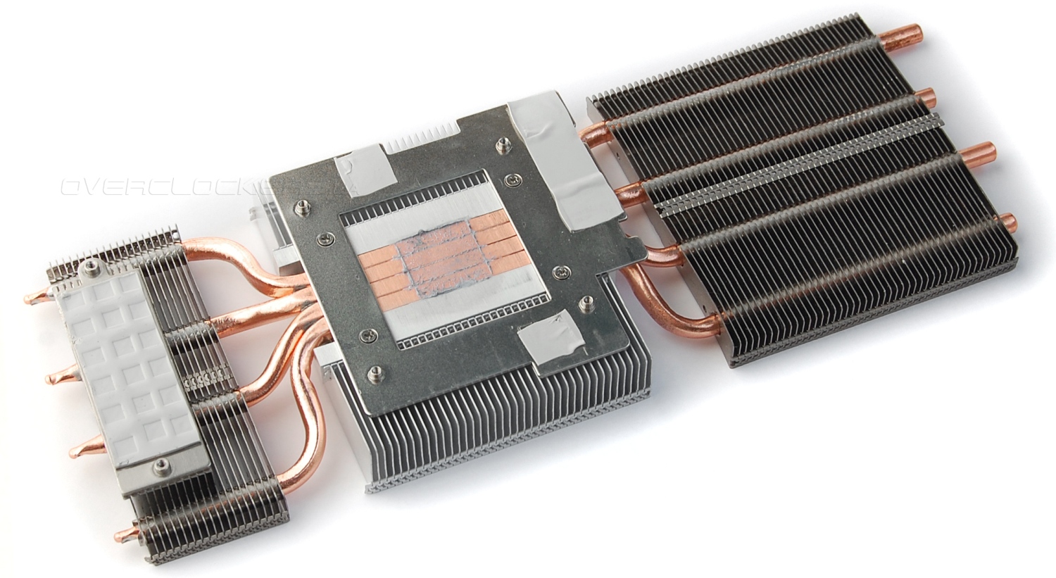

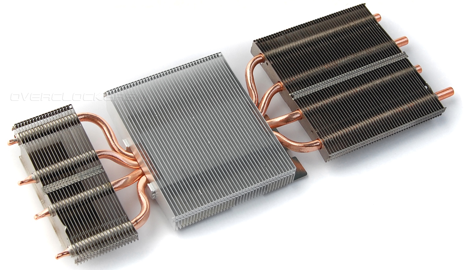

Перед детальным изучением системы охлаждения взглянем на слайд, демонстрирующий общее устройство WindForce 3X. Основными особенностями этой системы охлаждения в новом поколении видеокарт является использование конструкции, спроектированной так, чтобы избежать турбулентных завихрений от вентиляторов, совершенно новый дизайн самих вентиляторов и использование четырех медных тепловых трубок диаметром 6 мм. Последнее, кстати, для продукта столь высокого уровня даже маловато. У Gigabyte GV-N780OC-3GD было аж шесть тепловых трубок, но и старый GPU сам по себе горячее.

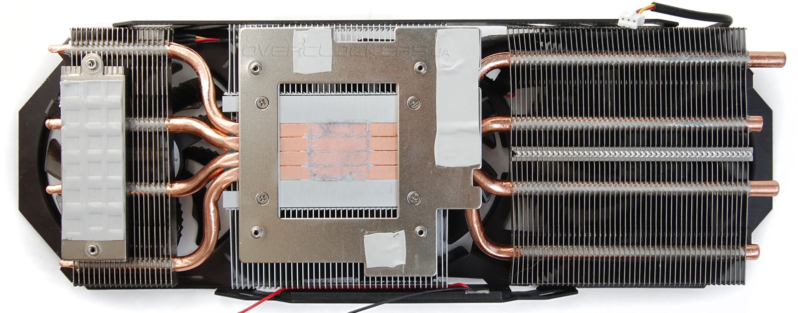

У G1 Gaming реализована единая система охлаждения для графического процессора и узла питания. При взгляде на нижнюю часть кулера мы сразу видим контактную площадку для силовых элементов, размещенную на дне одной из секций радиатора. Для охлаждения этих компонентов такая конструкция безусловно лучше отдельного радиатора небольших размеров, но при этом увеличивается и общая тепловая нагрузка на единый радиатор.
Четыре тепловые трубки подогнаны друг к другу в центральной части и окружены массивным алюминиевым «сердечником». Поверхность трубок напрямую контактирует с поверхностью графического кристалла, при этом общая ширина зоны контакта как раз соответствует размерам GPU, что хорошо видно по отпечатку термопасты. Нет трубок, которые контактируют с кристаллом не полностью или частично. Вокруг зоны контакта с ядром расположена пластина, которая соприкасается с микросхемами памяти.
Тепло рассеивается через три секции тонких пластин. Центральная секция зажата в «сердечнике» и напаяна на нижнюю пластину. Боковые секции нанизаны на тепловые трубки.

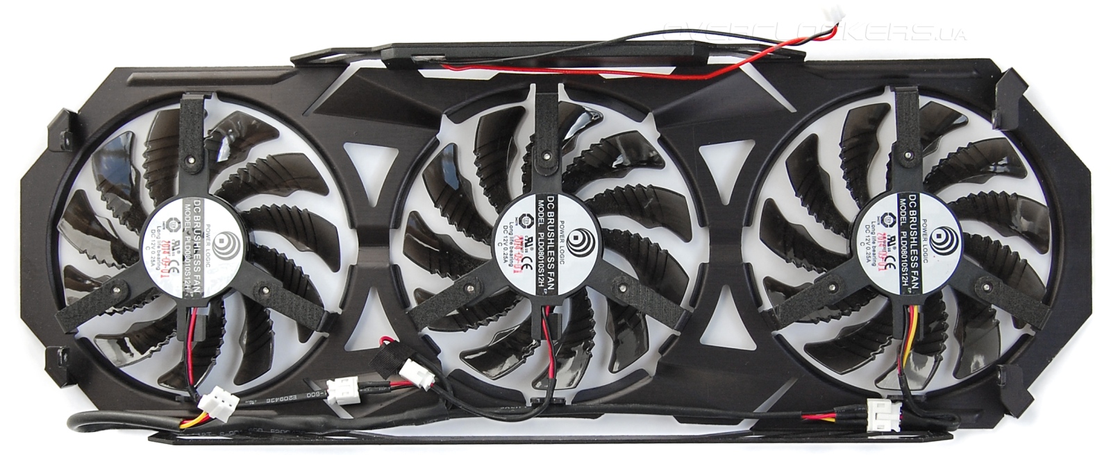

Кожух с вентиляторами прикручивается к крайним пластинам радиатора. Используется три вентилятора Power Logic PLD 8010S12H типоразмера 80 мм (крыльчатка 75 мм). Внешняя поверхность лопастей имеет выпуклые борозды и зубец. Этот особый Unique Fan Blade дизайн (сразу вспоминается MSI Propeller Blade) позволяет повысить мощность воздушного потока в сравнении с обычной формой лопастей.
Пластина, закрывающая тыльную сторону платы, не контактирует ни с какими компонентами, выступая только в роли усилительного элемента, предотвращающего деформацию текстолита под весом охлаждения.
Сбоку эта пластина изгибается буквой Г и нависает над платой.

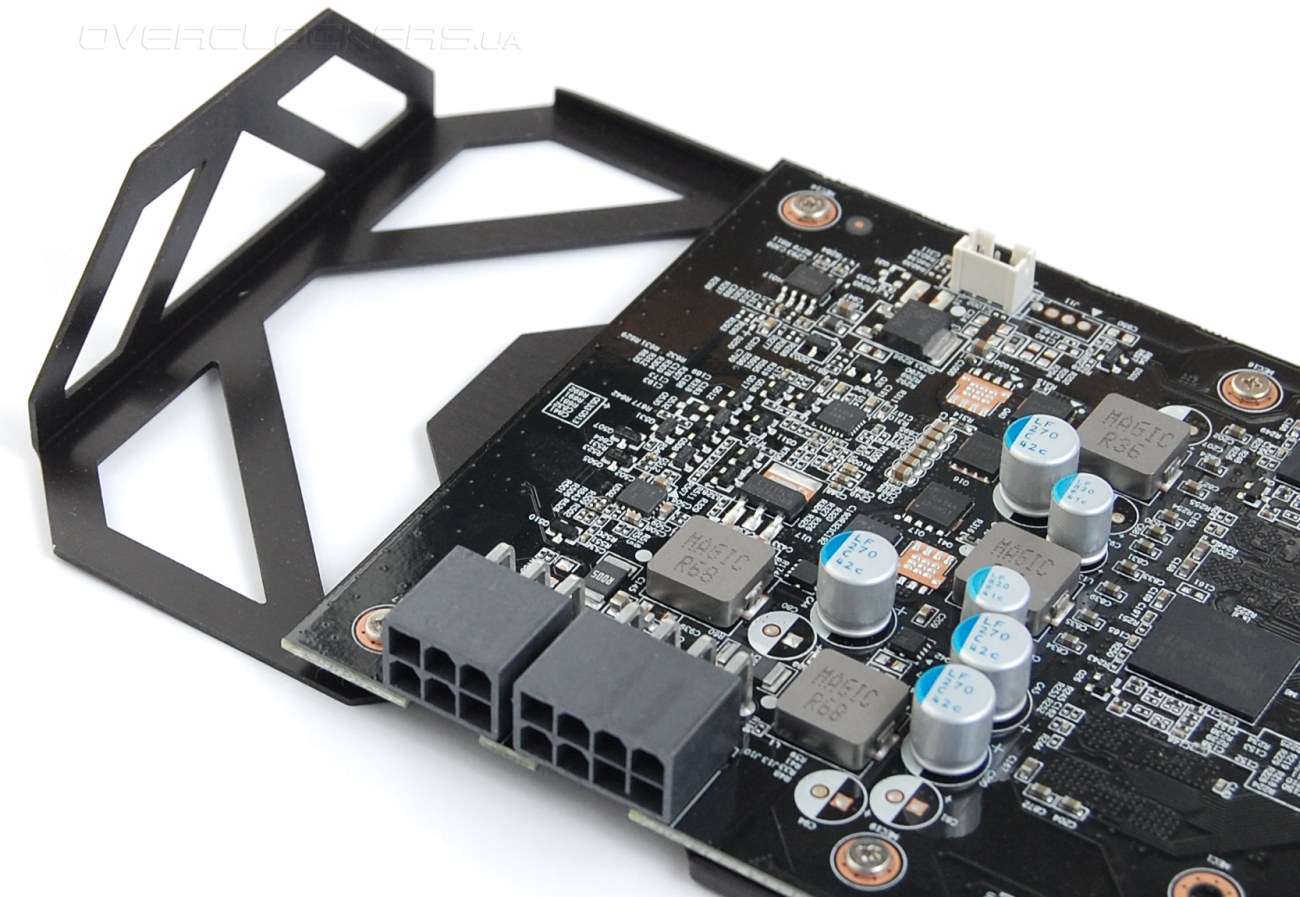

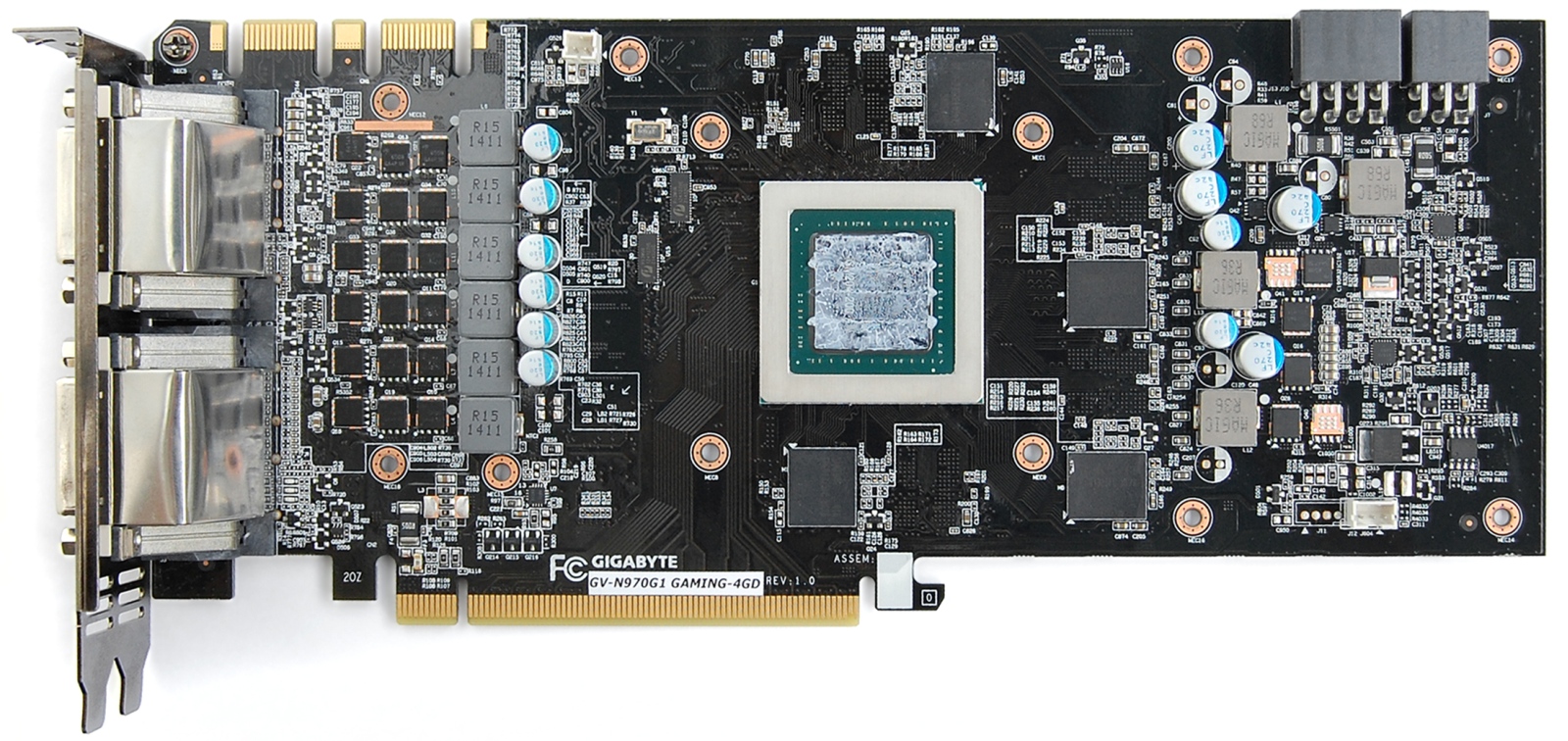

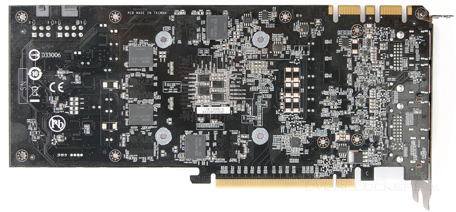

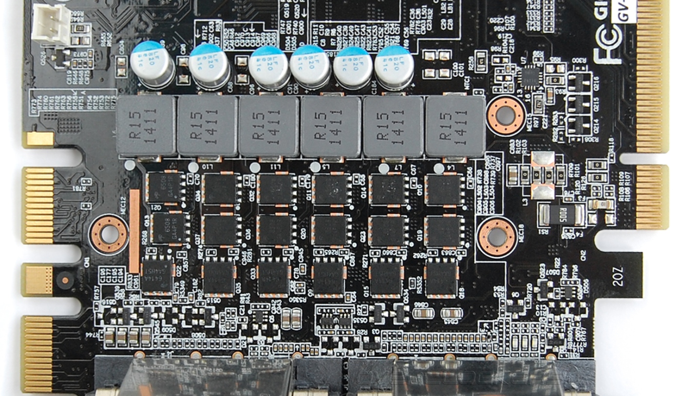

Дизайн PCB нереференсный. Микросхемы памяти распаяны с обоих сторон. Узел питания GPU расположен в левой части.
Преобразователь напряжения GPU насчитывает шесть фаз вместо четырех у референса.
Процессор GM204-200-A1 оперирует 1664 потоковыми процессорами при 104 текстурных блоках.
