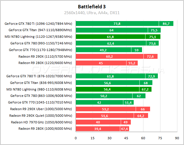

Battlefield 3
В Battlefield 3 мы наблюдаем мизерное отставание MSI Lightning от GeForce GTX Titan в номинале и в разгоне. При заводских частотах преимущество относительно референсного GeForce GTX 780 на уровне 9–12%. Radeon R9 290X слабее на 2–6%.

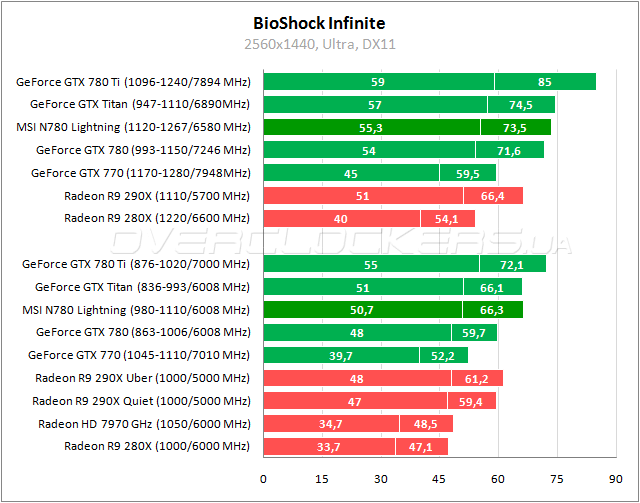

BioShock Infinite
Ситуация с равенством N780 Lightning и GeForce GTX Titan повторяется и в BioShock Infinite. Преимущество над флагманом AMD в этот раз 6–8%.

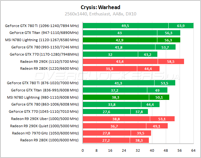

Crysis: Warhead
Результаты MSI на 13% лучше стандартной версии GeForce GTX 780 в Warhead, что обеспечивает небольшое преимущество над Titan. Radeon R9 290X удается вырвать победу у Lightning с разницей 1–6%. Нагнать и обойти соперника помогает разгон.

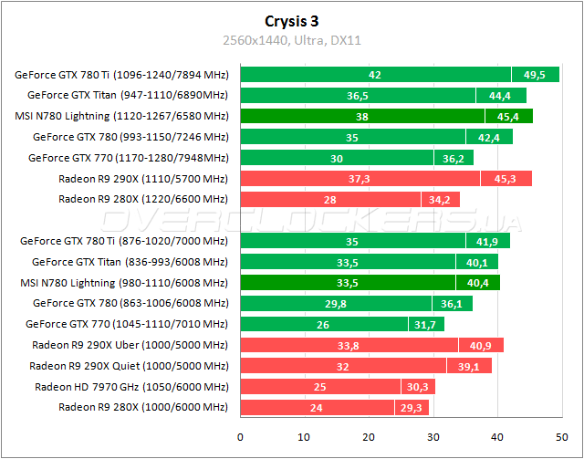

Crysis 3
В Crysis 3 у Lightning наблюдается небольшое преимущество над Titan в номинале и в разгоне. Производительность Radeon R9 290X почти на таком же уровне с минимальным преимуществом. Разгон MSI легко позволяет обойти работающий в номинале GeForce GTX 780 Ti.

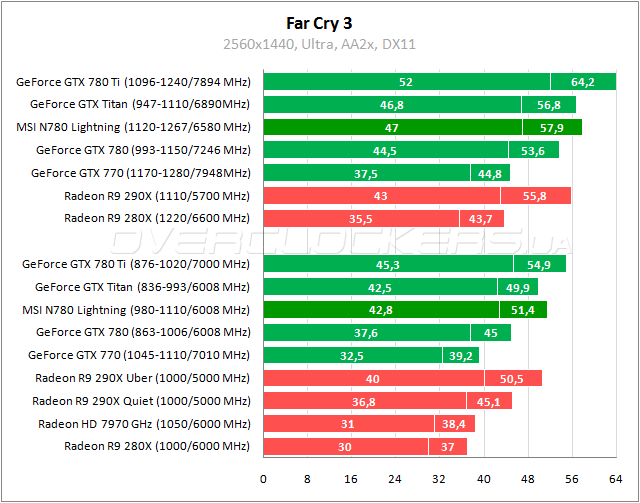

Far Cry 3
Еще одна победа Lightning над Titan, но с очень скромным перевесом. В Far Cry 3 флагман AMD оказывается слабее рассматриваемого видеоадаптера в номинале и при разгоне.

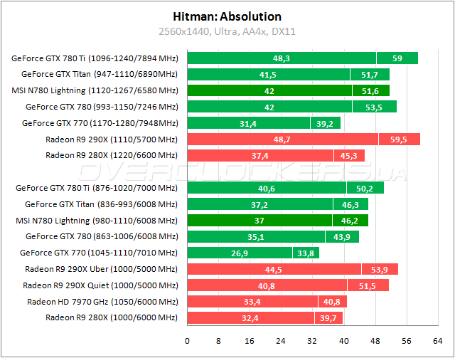

Hitman: Absolution
Последняя часть Hitman симпатизирует AMD. Теперь Lightning не только уступает Radeon R9 290X в режиме Uber, но даже при разгоне не дотягивает до его уровня производительности. Стоит обратить внимание и на небольшое преимущество форсированного GeForce GTX 780 стандартного дизайна относительно ускоренного MSI. Память в данном случае явно сдерживает потенциал карты.

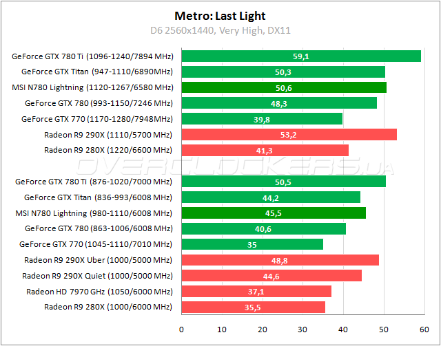

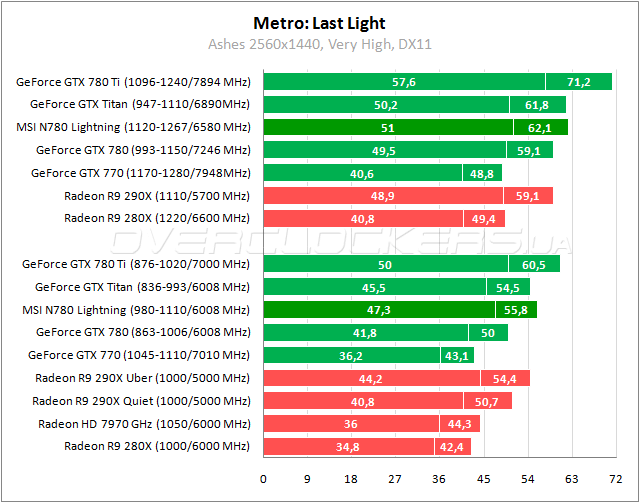

Metro: Last Light
Вначале приводим сравнение производительности на уровне «Пепелище».
В Metro: Last Light разница 2–4% между Lightning и Titan в пользу героя обзора. Radeon R9 290X слабее его на 3–7%.
Во встроенном тесте на уровне D6 флагман AMD уже выигрывает у Lightning. Преимущество последнего над Titan сохраняется.

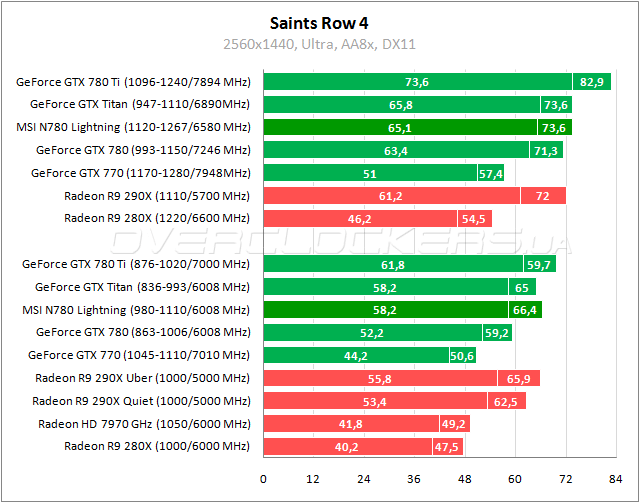

Saints Row 4
В Saints Row ситуация вполне стандартная: Lightning чуть лучше Titan и Radeon R9 290X. В разгоне представители NVIDIA демонстрируют равные результаты.

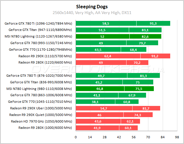

Sleeping Dogs
Lightning в Sleeping Dogs сопоставим с Radeon R9 290X в режиме Quiet, но перевод последнего в нормальный режим оставляет MSI позади. Нагнать и немного обогнать старшие видеоадаптеры помогает разгон. Прирост от повышения частот составил 9–11%.

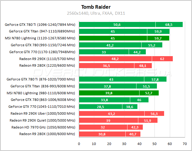

Tomb Raider
При заводских частотах в Tomb Raider Titan уступает Lightning, при разгоне они равны. У старшего Radeon небольшое преимущество над видеоадаптером MSI во всех режимах.

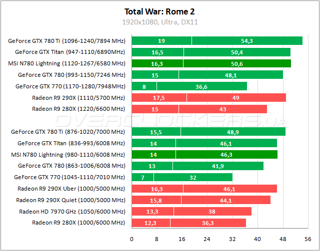

Total War: Rome 2
По среднему fps равенство между Lightning и Radeon R9 290X. По минимальному представитель AMD чуть лучше, но он не обеспечивает приемлемых показателей по этому критерию.

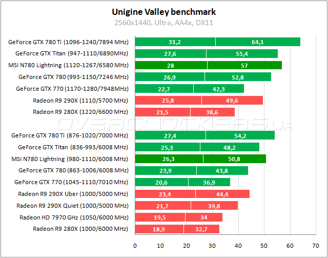

Unigine Valley benchmark
Тут Radeon R9 290X может составить конкуренцию только простой версии GeForce GTX 780. Lightning быстрее конкурента AMD на 13–14% и лучше Titan на 4–5%. В разгоне преимущество над этими соперниками сохраняется.

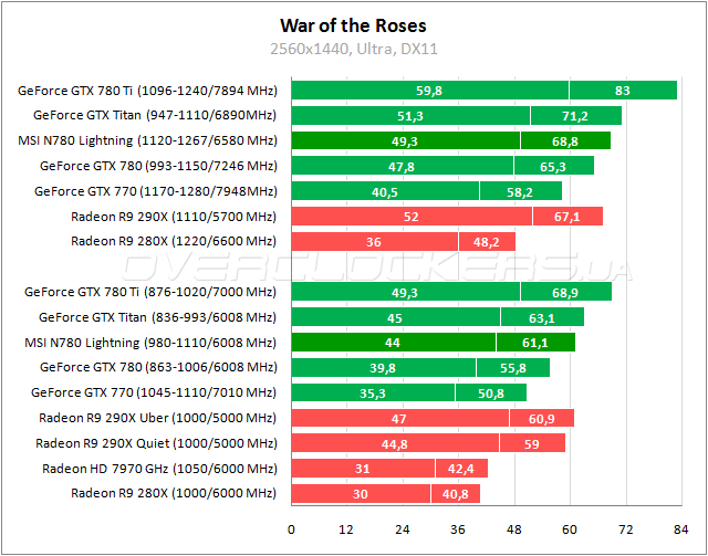

War of the Roses: Kingmaker
В War of the Roses преимущество MSI Lightning над референсом не превышает 11%. Старший Radeon лучше по минимальному fps. Разгон ускоряет Lightning еще на 12–13%, что позволяет выйти на уровень производительности GeForce GTX 780 Ti.

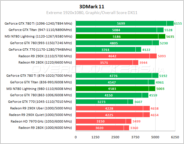

3DMark 11
Выигрыш менее 1% относительно Titan. Преимущество в 8% над Radeon R9 290X. При разгоне всех участников у MSI второе место после форсированного GeForce GTX 780 Ti.

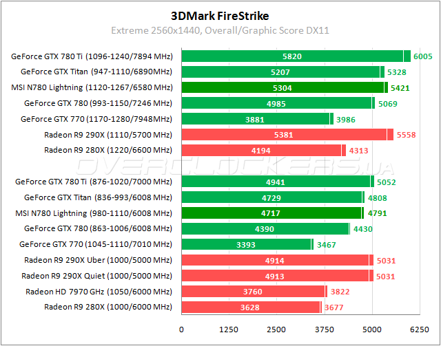

3DMark Fire Strike
Расставка сил меняется, и рассматриваемый видеоадаптер оказывается слабее старшего Radeon.

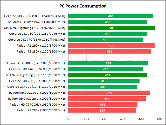

Энергопотребление
Внушительный заводской разгон приводит к тому, что показатели энергопотребления у N780 Lightning заметно выше стандартных. Минимальная разница с GeForce GTX 780 Ti. Более ощутимый выигрыш относительного старшего Radeon. Но при разгоне с софтвольтмодом самым прожорливым оказывается именно MSI.
