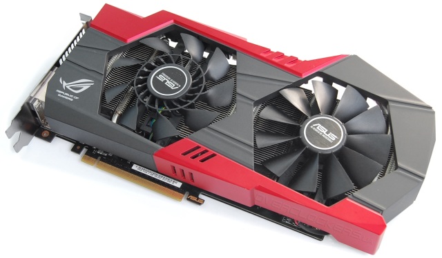

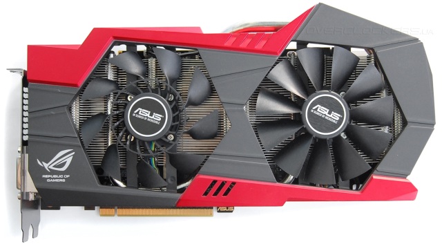

Зато сразу узнаются фирменные вентиляторы, которые применяются во всех топовых видеоускорителях ASUS.

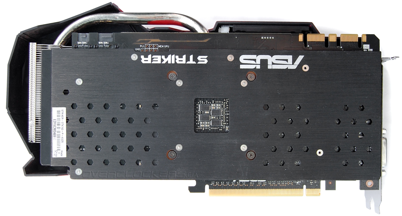

Задняя сторона закрыта перфорированной пластиной — еще одна отличительная черта топовых видеоадаптеров компании. Заметно, что плата меньше системы охлаждения. Не только крупный кожух нависает над ней, но и радиатор выдается над текстолитом.

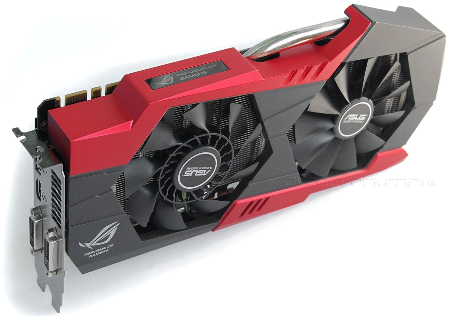

Сбоку есть окошко с логотипом и надписью Republic of Gamers, которое подсвечивается светодиодами разного света в зависимости от степени нагрузки. Такой элемент вы могли видеть на Matrix GTX 780 Ti Platinum.

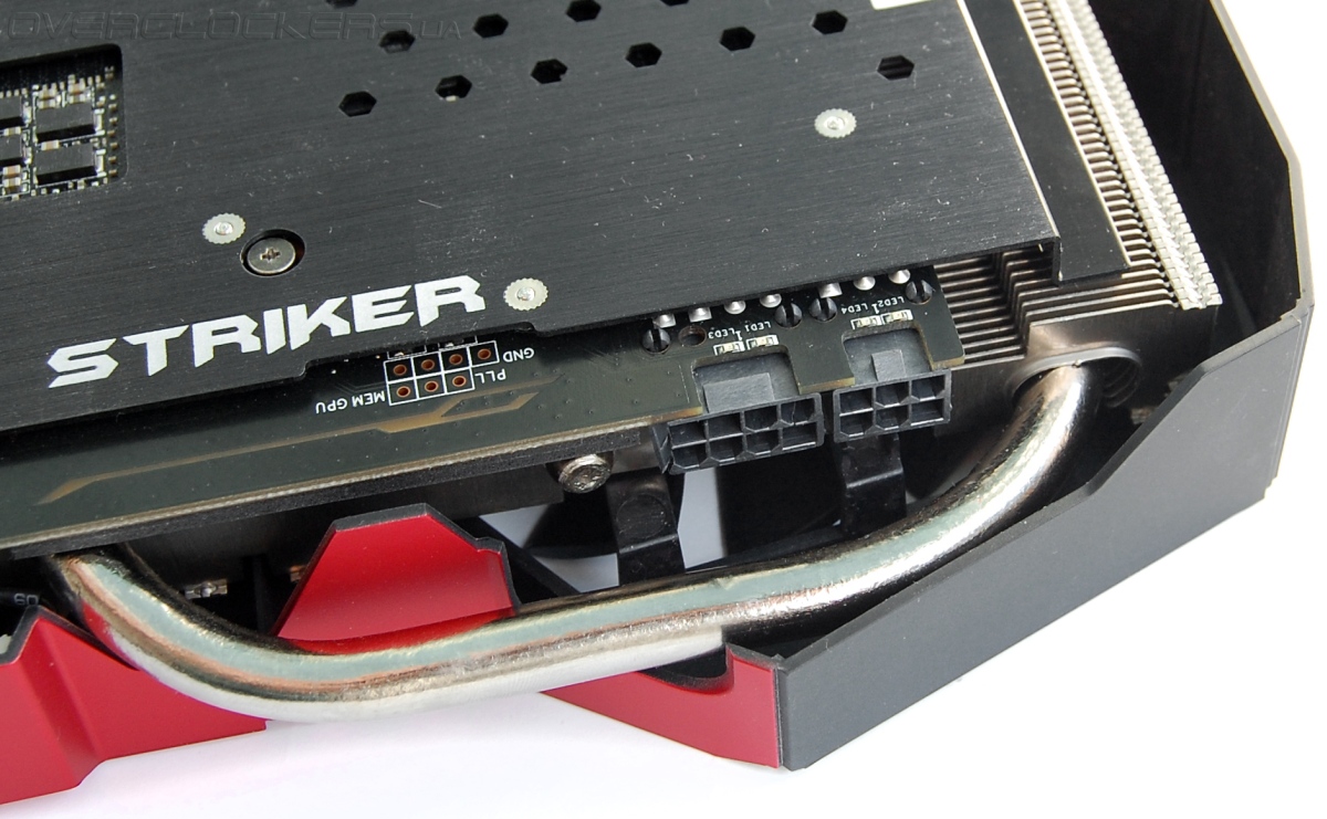

Разъемы питания развернуты защелками вверх для простоты подключения. Вместо стандартной конфигурации из двух шестиконтактных разъемов используется комбинация разъемов 8+6. В центре, в районе надписи Striker, на текстолите есть прозрачная подсвечиваемая красными светодиодами дорожка. Исключительно декоративный элемент, который присутствует и в некоторых системных платах ASUS.
На верхней фотографии видно, как усилительная пластина изгибается ступенькой и подпирает радиатор.

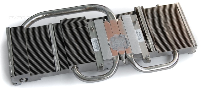

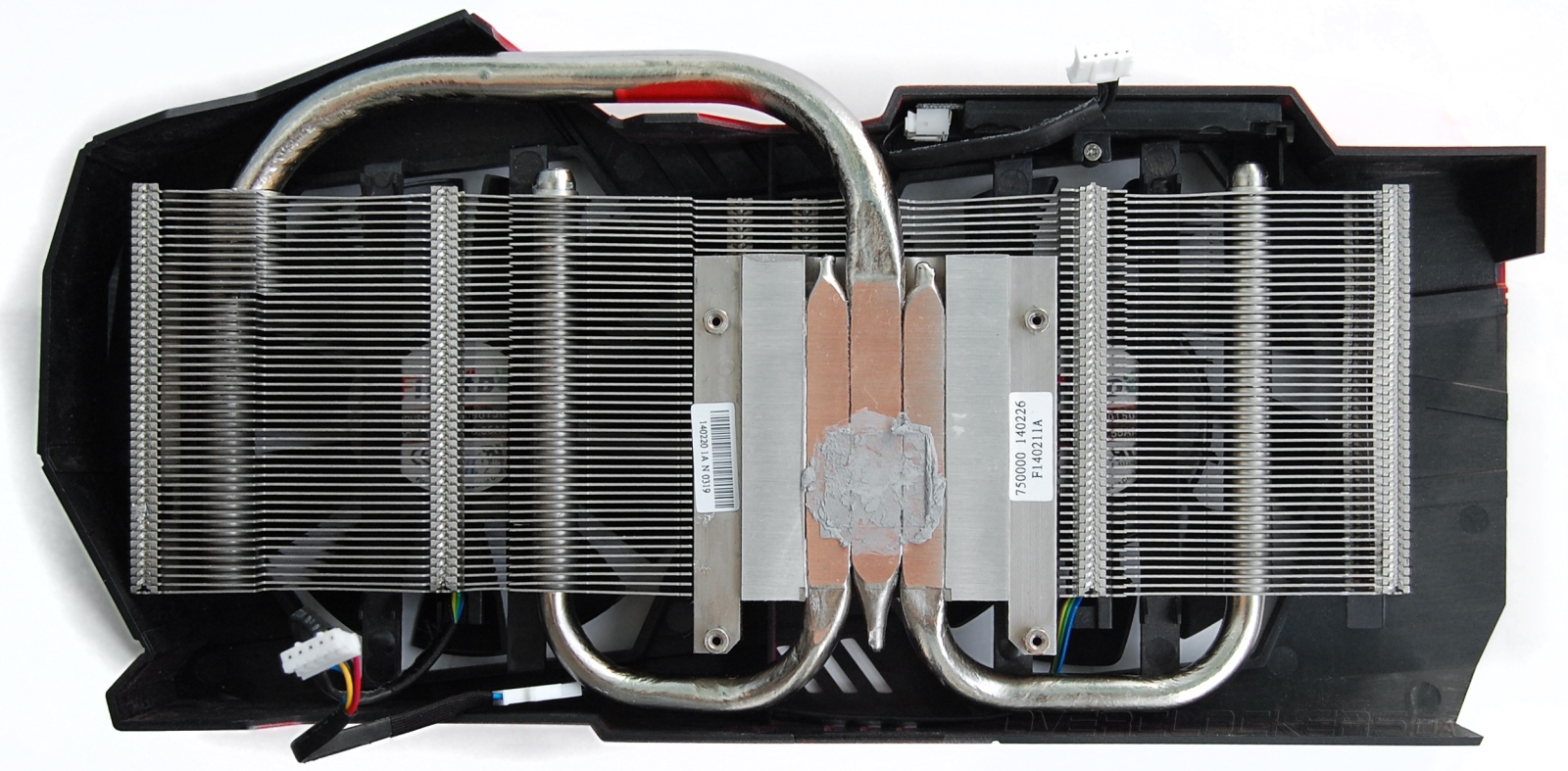

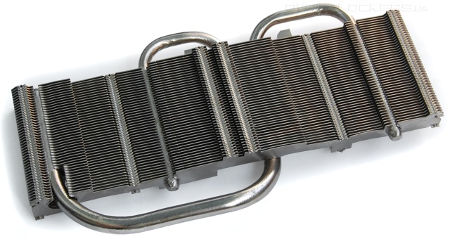

Система охлаждения напоминает DirectCU II с GeForce GTX 780 или Radeon R9 290X, но все же выглядит немного скромнее — радиатор компактнее, тепловых трубок меньше.
В основание уложено три тепловые трубки, которые напрямую контактируют с поверхностью кристалла GPU. Сами трубки очень крупные — центральная диаметром 10 мм, боковые по 8 мм.
Трубки равномерно пронизывают радиатор по всей длине.

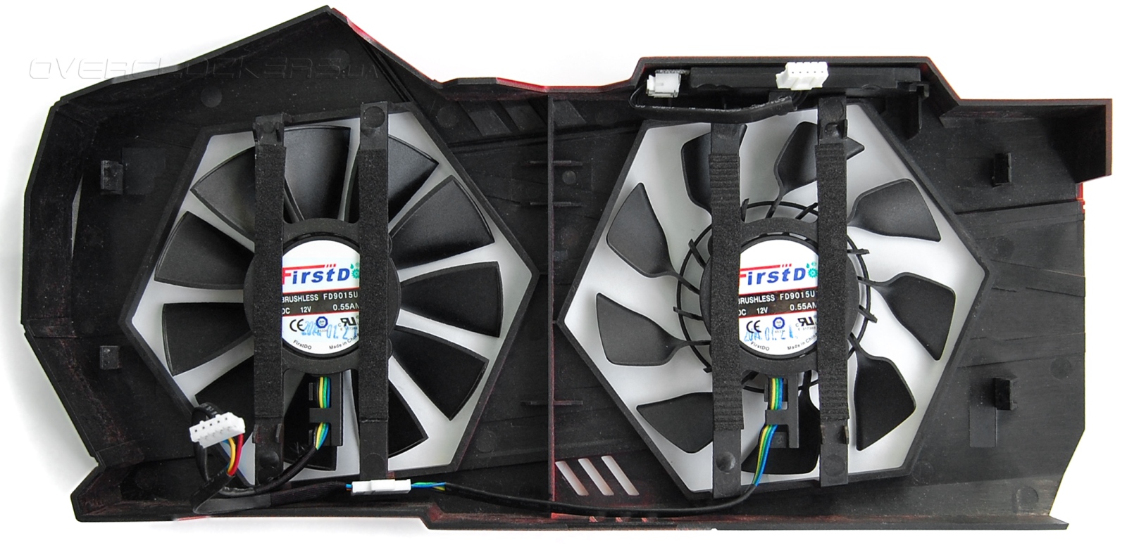

Вентиляторы крепятся прямо на кожух, который цепляется за ребра при помощи защелок. Под пластиковыми рамками вентиляторов есть мягкие прокладки, которые должны компенсировать возможную вибрацию.

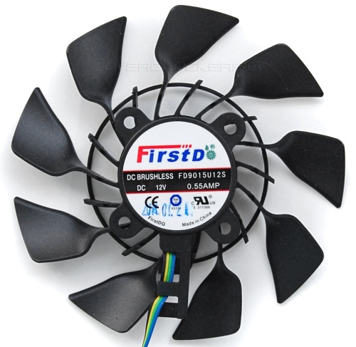

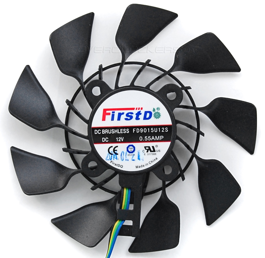

Оба вентилятора несут маркировку FirstD FD9015U12S. Но если электрическая часть у них идентичная, то конструкция крыльчатки абсолютно разная. В наших обзорах уже не раз писалось об этом, но повторю еще раз. Самый необычный вентилятор расположен ближе к задней панели. Он сочетается конструктивные элементы осевых и радиальных моделей. Это позволяет улучшить обдув боковых секций (которых, правда, в данном случае нет) и частично выдувать отработанный воздух через вентиляционные отверстия задней панели за пределы корпуса.

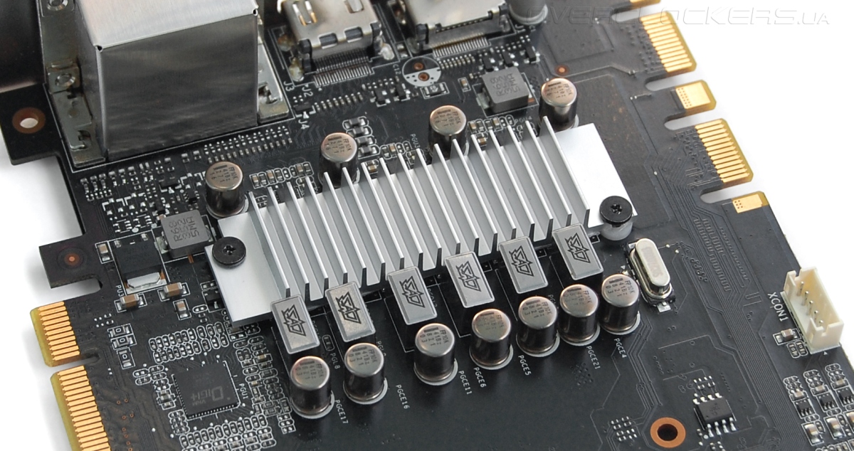

Есть свой радиатор у силовых компонентов узла питания.

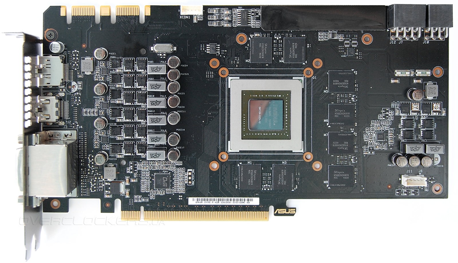

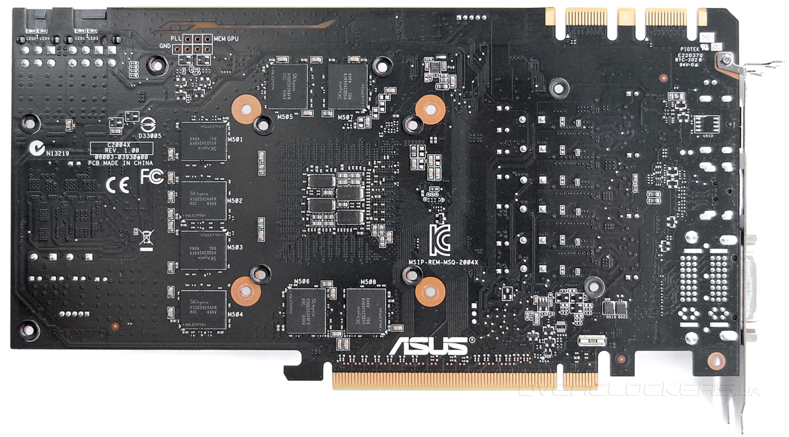

Взглянем теперь на печатную плату.

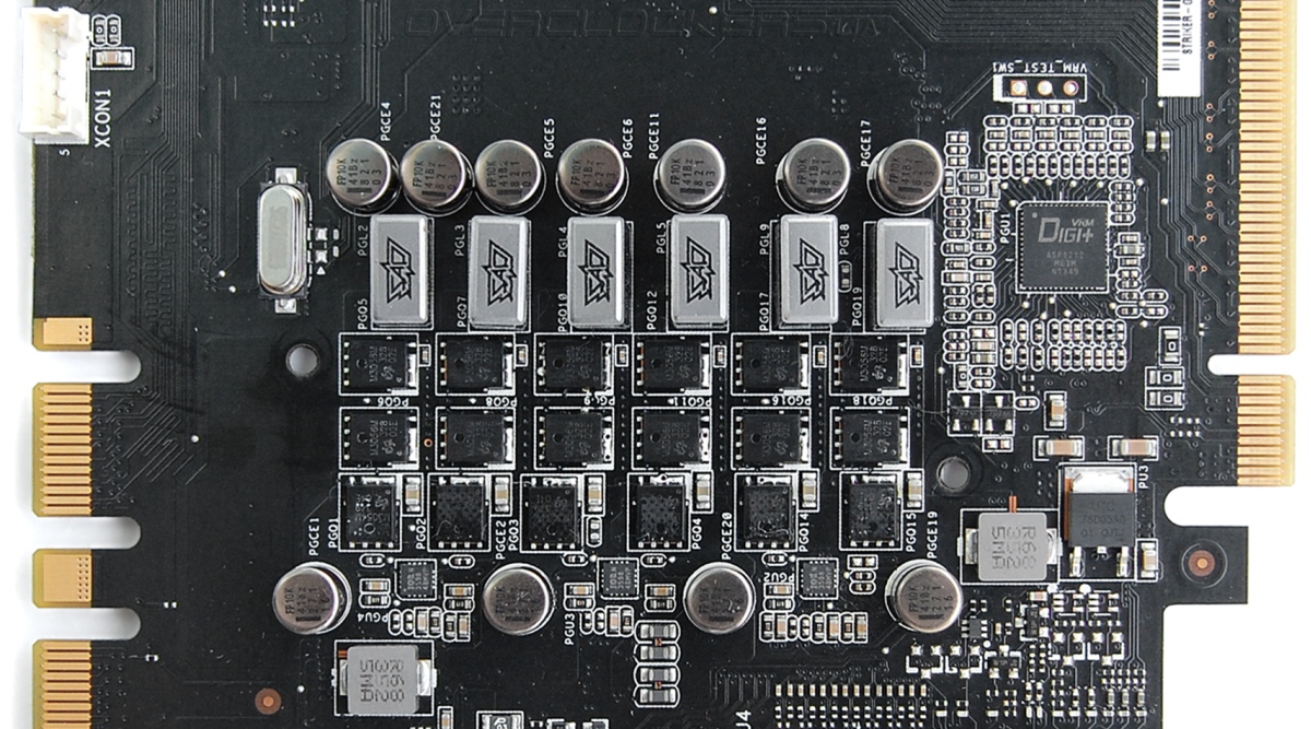

Она длиннее референсных версий, да и элементов больше. Сразу обращает на себя внимание большое количество микросхем памяти, что связано с увеличенным до четырех гигабайт объемом буфера. Очень напоминает ASUS GTX670-DC2T-2GD5.
Преобразователь напряжения графического процессора включает шесть фаз под управлением контроллера Digi+ ASP1212. Память запитана от двух фаз. В ASUS GTX760-DC2OC-2GD5 была реализована схема 4+1.
Используются высококачественные компоненты, которые задействуются в самых лучших продуктах ASUS. В частности, конденсаторы с твердотельным электролитом в темном металлическом корпусе мы ранее видели только у Matrix.

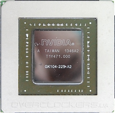

Сердцем Striker является процессор GK104-225-A2.

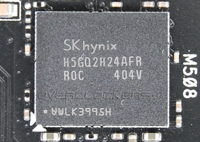

Распаяно 16 чипов памяти SKhynix H5GQ2H24AFR R0C.

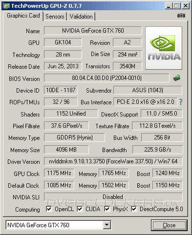

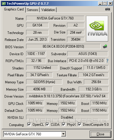

Базовая частота ядра повышена с 980 МГц до 1085 МГц при Boost Clock 1150 МГц. А вот память обошлась без ускорения и работает на эффективной частоте обмена данных в 6008 МГц, что соответствует стандартным спецификациям для GeForce GTX 760.

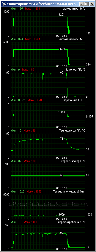

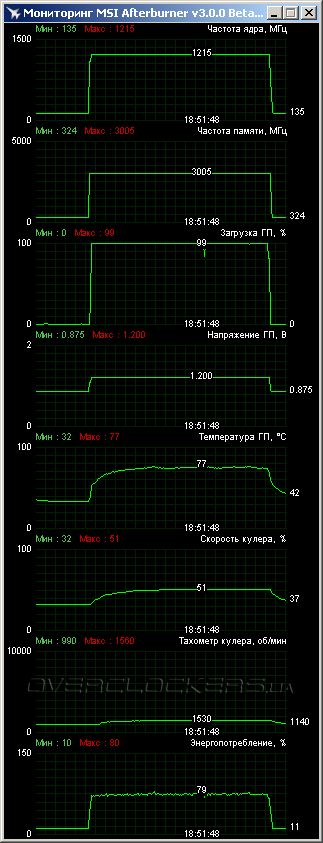

Для прогрева видеоадаптера использовался Unigine Valley benchmark на Ultra-качестве в разрешении 2560x1440. По итогам 12-минутного непрерывного прогона этого теста пиковая температура GPU не превысила 77 °C при 23–24 °C в помещении. Реальная частота процессора держалась на уровне пикового значения Boost в 1215 МГц. Это больше, чем у многих GeForce GTX 760 с заводским разгоном, но не рекордное значение. MSI N760 Hawk в номинале еще быстрее.
Шум низкий по причине очень низкой скорости вентиляторов на уровне 1530 об/мин.
Результаты разгона хорошие. По базовой частоте карта одолела 1175 МГц при пиковом Boost в 1293 МГц. Память заработала на 7048 МГц.
Во всех приложениях реальная частота ядра держалась на пиковом значении в 1293 МГц. Результат на уровне лучших представителей серии. Более высокую частоту ядра при обычном программном разгоне демонстрировал только Inno3D iChill GeForce GTX 760 HerculeZ 3000. Зато по частоте памяти этот конкурент слабее ASUS.
Стабильность в разгоне легко поддерживается при минимальном повышении скорости вентиляторов и столь же небольшом росте нагрева. Характеристики тестируемых видеокарт

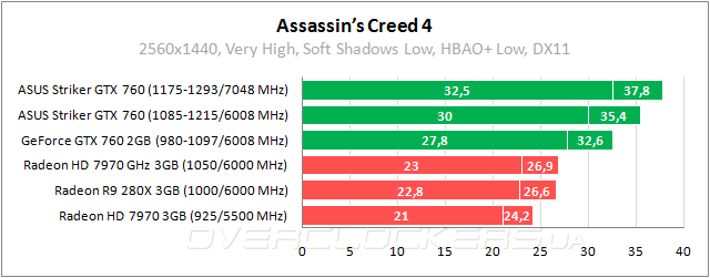

Assassin’s Creed IV: Black Flag
Совершалась небольшая пробежка на самом первом острове после первой контрольной точки во время сюжетного пролога. Четыре повтора, порядок действий повторялся. Игровой маршрут пролегает через зону с обильной растительностью, что наиболее критично для видеокарт. Самое высокое качество детализации. Не на максимуме только два параметра: освещение HBAO+ и мягкие тени в режиме Low. Сглаживание не активно.

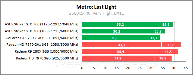

Metro: Last Light
Тестирование проводилось в ручном режиме без использования встроенного бенчмарка. Совершалась пробежка по локации «Пепелище» с очень сложной геометрией уровня и множественными эффектами искажения, активными благодаря использованию противогаза. Ultra-качество при разрешении 2560x1440.

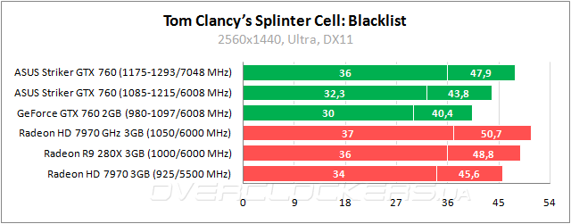

Начало миссии «Убежище» в Бенгази. Измерялась частота кадров во время вступительной сцены и во время небольшой прогулке по улочке. Четыре повтора. Максимальное качество графики без сглаживания.

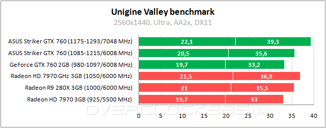

Три прогона при Ultra-качестве и сглаживании MSAA 2x.
В Assassin’s Creed 4 традиционно всегда сильны позиции NVIDIA, но в этот раз Radeon HD 7970 и все его более новые вариации уж совсем слабо выглядят на фоне середнячка NVIDIA. При этом даже загрузка GPU на этих картах не максимальная. Вне зависимости от причин тут нужно констатировать полную и уверенную победу GeForce GTX 760.

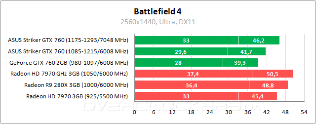

Преимущество ASUS над референсом на уровне 6% в Battlefield 4. Разгон дает прирост в 11% и позволяет добиться крошечного преимущества над Radeon HD 7970. Нагнать Radeon R9 280X не удается.

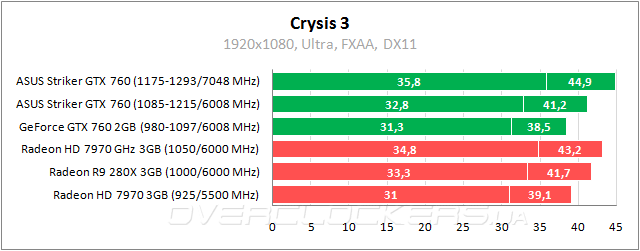

Очень близкие результаты у GeForce GTX 760 и Radeon HD 7970 в Crysis 3. Разогнанный ASUS производительнее Radeon HD 7970 GHz Edition.
Metro: Last Light
В Metro: Last Light герой обзора при заводских частотах уступает Radeon HD 7970 примерно 3–9%. При разгоне удается вплотную приблизиться к уровню производительности Radeon R9 280X.

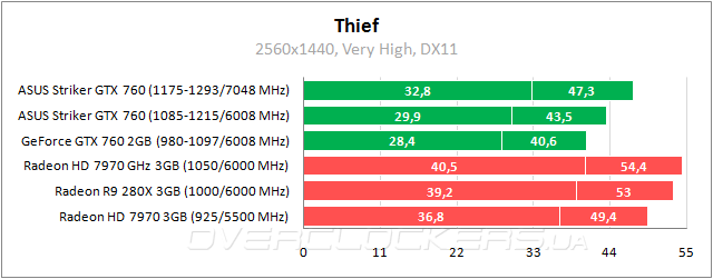

В Thief наш подопечный заметно уступает красной «команде». Даже разгон не позволяет сравняться с самым простым Radeon HD 7970.

В Blacklist у ASUS преимущество над референсным GeForce GTX 760 на уровне 8% и отставание 4–5% от Radeon HD 7970. Повышение частот до 1175–1293/7048 МГц позволяет добиться мизерной разницы с Radeon R9 280X.
Примерно на одном уровне идут простые версии GeForce GTX 760 и Radeon HD 7970. ASUS в номинале близок к Radeon R9 280X, а при разгоне быстрее Radeon HD 7970 GHz Edition.

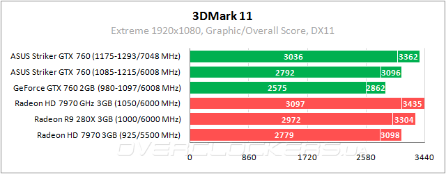

В номинале показатели ASUS близки к Radeon HD 7970. Разгон ускоряет на 9%, что позволяет чуть обогнать Radeon R9 280X.
