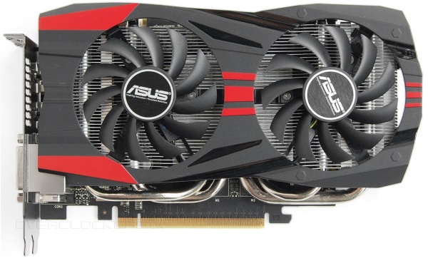

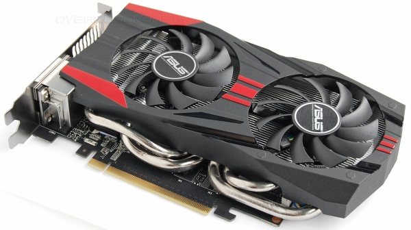

Изменилась форма кожуха, но сохранились характерные узнаваемые черты, свойственные всем видеокартам ASUS.

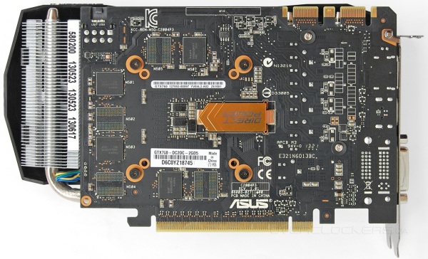

При взгляде с обратной стороны становится ясно, что реальные размеры платы еще меньше. Кулер выпирает над платой в виде небольшой ступеньки, верхняя грань которой находится на одном уровне с поверхностью платы. То есть под радиатор задействован весь свободный объем в рамках выбранного формата. В центре расположена большая металлическая пластина Direct Power, которая обеспечивает защиту от электромагнитных помех и позволяет более равномерно распределить тепло, обеспечивая меньший нагрев текстолита в зоне горячего чипа.

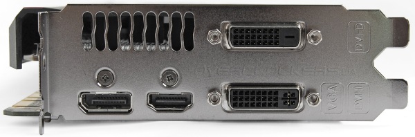

Набор разъемов на задней панели стандартный: DisplayPort, HDMI и два DVI.

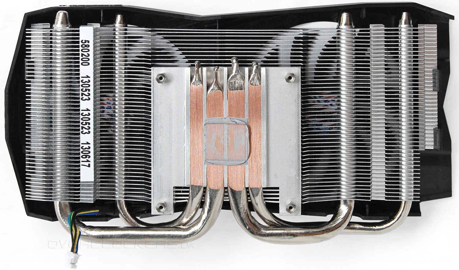

Тепловые трубки системы охлаждения в основании обеспечивают прямой контакт с поверхностью кристалла процессора. Но по отпечатку отлично видно, что чип на самом деле соприкасается лишь с двумя центральными трубками. Зато эти трубки большого диаметра, равного 8 мм. Крайние трубки стандартные — по 6 мм.

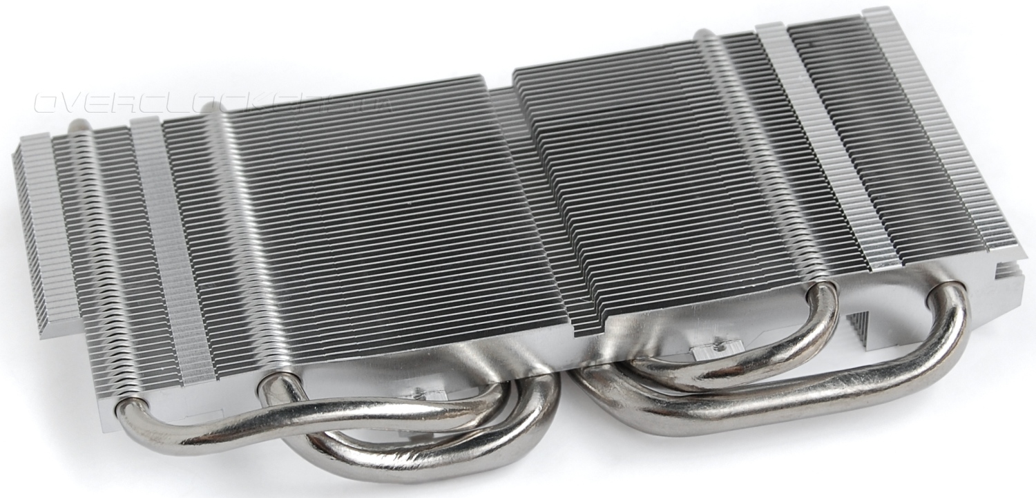

Радиатор набран из тонких алюминиевых пластин, плотно подогнанных друг к другу.

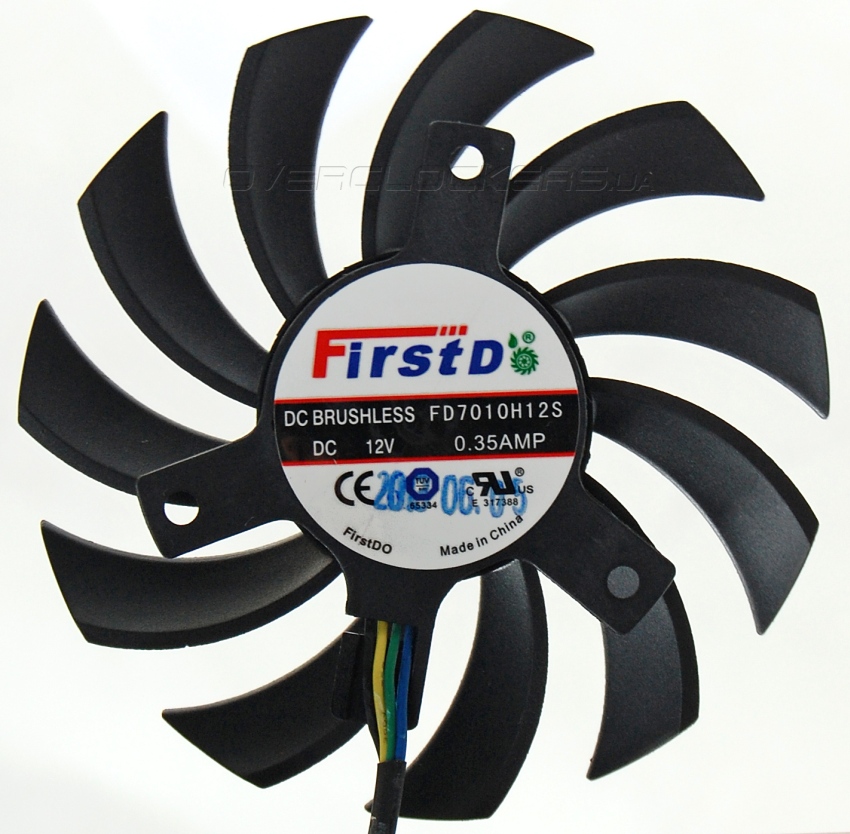

Обдув осуществляется парой вентиляторов FirstD 7010H12S типоразмера 80 мм. Реальный размер лопастей — 75 мм.

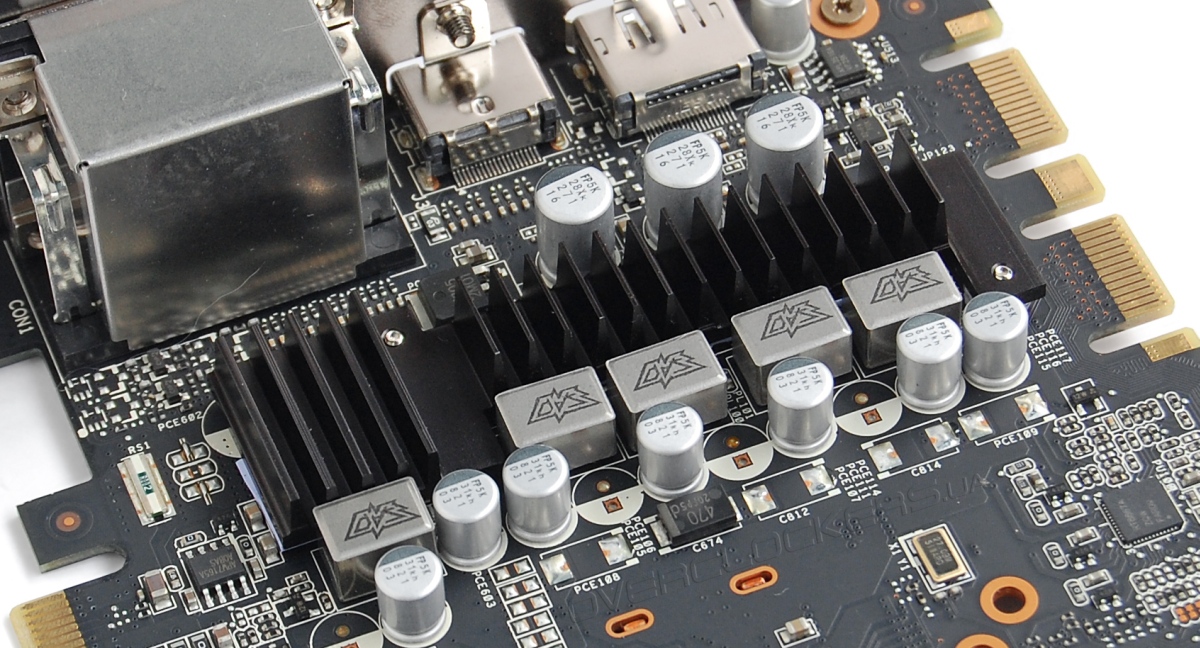

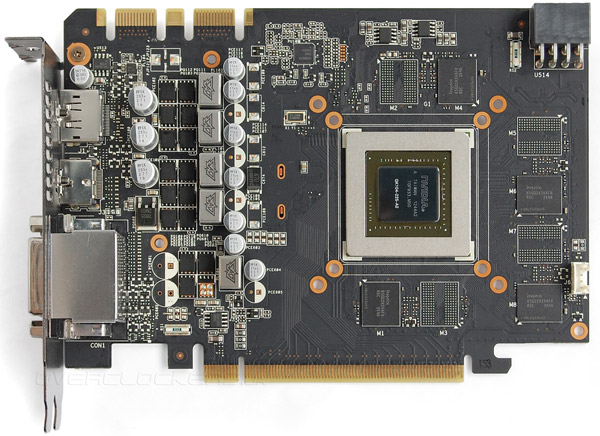

Силовые компоненты узла питания накрыты небольшим ребристым радиатором.
Плата короткая, всего 17 сантиметров. В таком формате выпускается миниатюрная видеокарта GTX670-DCMOC-2GD5. Недавно была анонсирована и миниатюрная версия GeForce GTX 760. Не трудно догадаться, что она построена на точно такой же плате. В питании GPU задействовано четыре фазы, как у референсных моделей. Система питания памяти однофазная, хотя у стандартных GeForce память запитана от двухфазного преобразователя. Приятным моментом является использованием высококачественной элементной базы. Но не все компоненты распаяны, на что явно указывают пустые места.

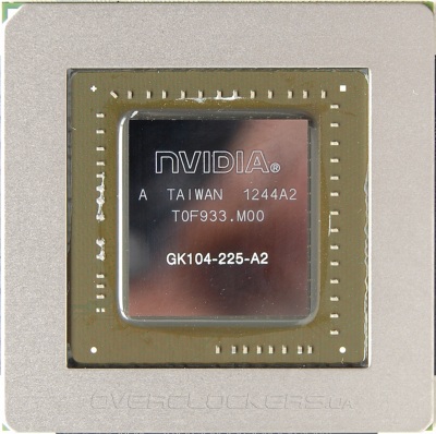

Графический процессор GK104-225-A2 окружен защитной рамкой.

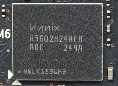

Два гигабайта видеопамяти набраны восемью микросхемами Hynix H5GQ2H24AFR R0C.

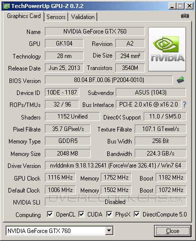

Заводской разгон ASUS GTX760-DC2OC-2GD5 скромный. Базовая частота ядра повышена с 980 МГц до 1006 МГц, официальный Boost Clock составляет 1072 МГц. Память и вовсе обходится без повышенных частот, она функционирует на эффективном значении в 6008 МГц.
Согласно GPU-Z у данного экземпляра ASIC Quality равен 81,5%.

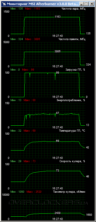

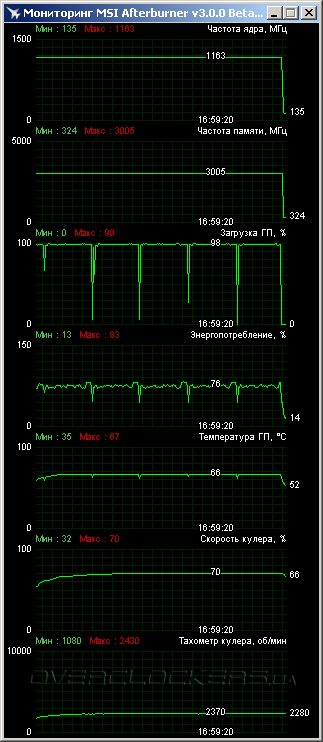

Реальная частота ядра держалась строго на отметке 1163 МГц. Немного. Особенно, если вспомнить, что даже у референса частоты в Boost могут достигать значений 1097–1137 МГц. Температура ядра по итогам 12-минутного прогрева тестом Unigine Valley benchmark не превысила 69 °C при 25 °C в помещении. ASUS оказался на несколько градусов холоднее MSI N760 TF 2GD5/OC и Palit GTX 760 JetStream.
Такие хорошие температурные показатели обеспечиваются благодаря высоким оборотам вентиляторов, которые раскручивались вплоть до 2500 об/мин. При столь значительной скорости стоило бы ожидать высокого уровня шума, но это не совсем так. Мы не раз отмечали низкий шум у вентиляторов FirstD видеокарт ASUS . И даже при такой высокой скорости они не создают заметного дискомфорта. Характер шума напоминает шелест, что приятнее гула Palit JetStream, хотя обороты у последнего якобы ниже.
В обычных играх видеокарта оказалась еще тише. Например, игра GRID 2 прогрела ядро лишь до 67 °C при максимальной скорости вращения вентиляторов 2400 об/мин.

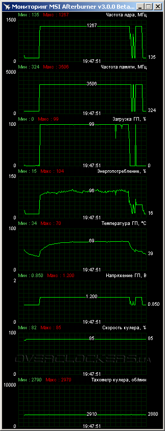

При разгоне базовую частоту GPU удалось поднять на 110 МГц при стандартном напряжении в 1,2 В. Доступный софтвольтмод в 0,012 В практической пользы не принес.
Реальная частота в Boost достигла значения 1267 МГц. Это больше скромного разгона Palit, но немного меньше частоты, которой мы достигали на MSI. Память стабильно работала на 7012 МГц. Это лучше разгона памяти все у того же Palit, который базируется на референсной PCB с двухфазным питанием GDDR5.
Во избежание перегрева обороты вентиляторов были повышены почти до 3000 об/мин. Характеристики тестируемых видеокарт
