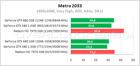

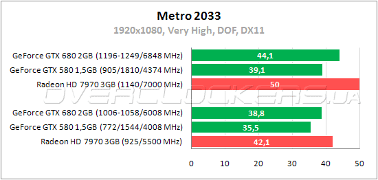

В Metro 2033 новичок NVIDIA выглядит не очень убедительно. В обоих тестовых режимах он незначительно обгоняет GeForce GTX 580 на 5—9% и уступает Radeon HD 7970 от 8,5% в более простом режиме до 15% при активации сглаживания. Разогнанный GeForce GTX 680 обгоняет работающий в номинале Radeon только в более простом режиме.

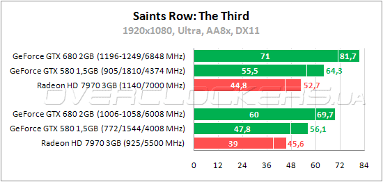

Saints Row: The Third
Уже не раз мы отмечали преимущество решений NVIDIA в игре Saints Row: The Third. Новые драйвера не сильно изменили ситуацию. Radeon HD 7970 проигрывает даже GeForce GTX 580, ну а у GeForce GTX 680 и вовсе огромный отрыв в 53%. И разгон Radeon по-прежнему дает небольшой прирост, не соответствующий приросту по частотам.

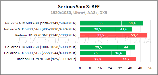

Serious Sam 3: BFE
При максимальных настройках качества «Серьезный Сэм 3» создает весьма серьезную нагрузку на топовые видеокарты. GeForce GTX 680 чуть лучше Radeon HD 7970 по минимальному fps, но чуть слабее по среднему показателю. Так что можно констатировать примерное равенство соперников в номинальном режиме. При разгоне флагман AMD все же выходит вперед, но и разгон относительно начальных частот у него немного больше, чем у GeForce GTX 680.

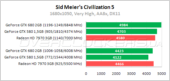

Sid Meier's Civilization 5
В номинале у Radeon HD 7970 крошечное преимущество над GeForce GTX 680. В разгоне лидирует новичок NVIDIA. Прирост от разгона небольшой. Явно все упирается в мощность процессора, но почему-то прирост у карты AMD все равно меньше, чем у представителей NVIDIA. И крошечное увеличение результата абсолютно не соответствует разгону на 23% по частоте GPU и 27% по частоте памяти.

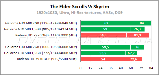

The Elder Scrolls V: Skyrim
В Skyrim лидирует GeForce GTX 680. Небольшая разница в результатах (особенно по минимальному fps) снова говорит о недостаточной мощности CPU. Однако это не мешает GeForce GTX 680 немного улучшить минимальный fps при разгоне, в то время как у Radeon HD 7970 он остается прежним.

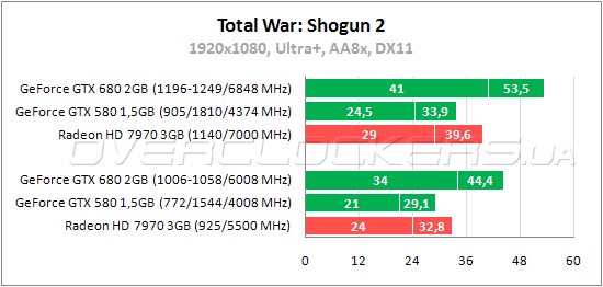

Total War: Shogun 2
Одна из немногих игр под DirectX 11, где сильны были позиции видеокарт AMD. Теперь же тут новый лидер — GeForce GTX 680. Radeon HD 7970 слабее на 16/20% по минимальному/среднему fps. Разница между новым и старым GeForce огромная — 63/57%.
В самом тяжелом режиме сглаживания ситуация немного меняется. Резко падает производительность у топового Radeon, что даже позволяет разогнанному GeForce GTX 580 обогнать его. Преимущество GeForce GTX 680 над конкурентом AMD возрастает до 42/35%. И такое отставание Radeon HD 7970 уже не может компенсировать разгоном.

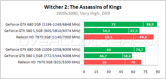

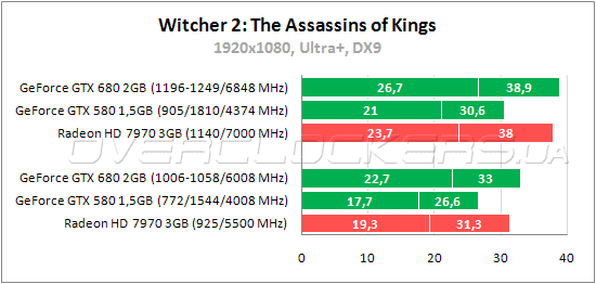

Witcher 2: The Assassins of Kings
Во втором «Ведьмаке» новичок уверенно лидирует, демонстрируя максимальный отрыв от флагмана AMD по минимальному fps (20—22%). По среднеигровому показателю разница между ними 5—7%. Прирост от разгона достигает 18—19%, что как раз соответствует приросту по частоте GPU. В этой игре пропускная способность памяти не ограничивает потенциал GeForce GTX 680. Режим «запредельного качества» все еще остается очень тяжелым для рассматриваемых видеокарт, но с разгоном Kepler выдает вполне приемлемый fps.

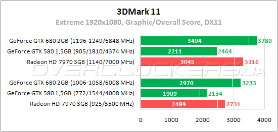

3DMark 11
В этом тесте преимущество GeForce GTX 680 над GeForce GTX 580 достигает почти 56%, преимущество над Radeon HD 7970 равно 19%. Повышение частот помогает поднять результат почти на 18%. Разогнанный Radeon HD 7970 лишь на пару процентов обгоняет работающий в номинале GeForce GTX 680.
