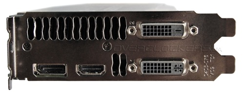

На задней панели расположены разъемы Display Port, HDMI и два DVI. Они занимают значительную площадь, поэтому отверстий для выхлопа воздуха не так уж и много. Частично он реализован и вовнутрь корпуса через прорези сбоку карты возле разъемов SLI.

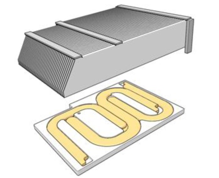

Но основной радиатор стал поменьше. И теперь в основании нет испарительной камеры, как у GeForce GTX 580. Но с учетом меньшего тепловыделения нового графического процесса такая небольшая экономия и упрощения со стороны NVIDIA вполне понятны.

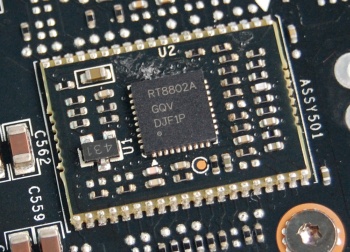

Питанием графического процессора управляет контроллер Richtek RT8802A, который распаян на небольшой дочерней плате.

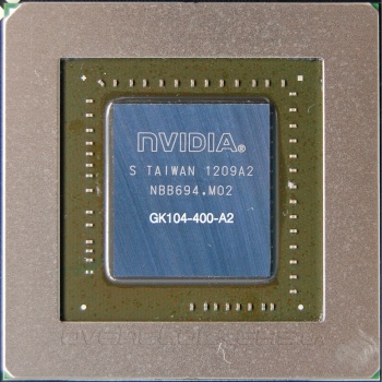

Впервые старший GPU от NVIDIA не имеет теплораспределительной крышки. Во избежание повреждения оголенного кристалла его окружили большой защитной рамкой. Судя по маркировке GK104-400-A2, это не первая ревизия данного графического процессора. Возможно, GPU A1 планировались для более слабых видеоадаптеров, а после перепрофилирования предполагаемого GeForce GTX 660 в GeForce GTX 680 процессор был доработан и переведен на большие частоты, получив ревизию A2.

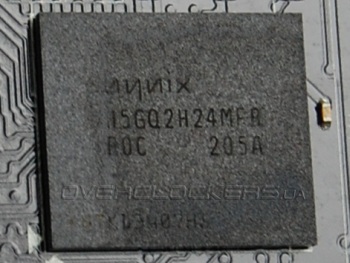

Два гигабайта видеопамяти набраны восемью микросхемами Hynix H5GQ2H24MFR R0C. Микросхемы рассчитаны на рабочую частоту 6 ГГц, что как раз соответствует стандартным характеристикам GeForce GTX 680. И запас для разгона, предположительно, будет небольшой.

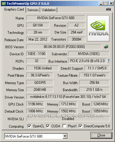

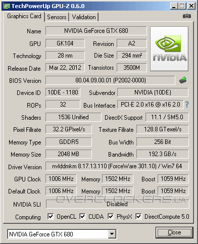

Утилита GPU-Z версии 6.0.0 правильно определяет все параметры видеокарты. Кроме базовой частоты в 1006 МГц указывается и Boost Clock. Память функционирует на эффективной частоте в 6008 МГц.

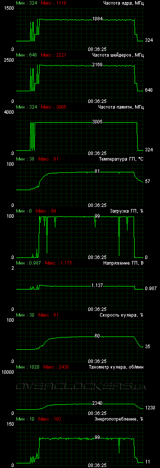

Для мониторинга параметров и разгона видеокарты мы использовали MSI Afterburner 2.2.0 beta 15. Программа по старой памяти демонстрирует удвоенную частоту шейдернго домена, но в реальности все блоки у Kepler работают на одной частоте. Наш стандартный 12-минутный тест Crysis: Warhead на максимальных настройках качества со сглаживанием 8x прогрел карту лишь до 81 °C при 24 градусах внутри помещения. При этом энергопотребление почти все время было ниже 100%, что позволяло ядру большую часть времени работать на 1084 МГц, иногда поднимаясь и до 1110 МГц. Вместе с частотой динамически изменяется и рабочее напряжение.

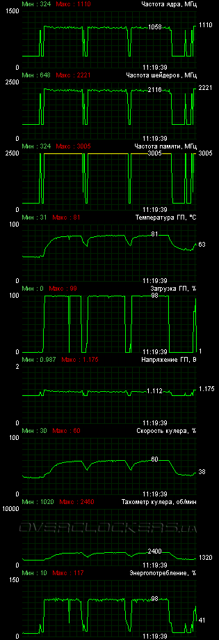

В более ресурсоемких новых играх разгон будет меньше. К примеру, в демо Central Park из Adrenaline Crysis 2 Benchmark Tool частоты графического процессора большую часть времени держались на уровне Boost Clock 1058 МГц.

Вентилятор раскручивался до 2400 об/мин. Шум умеренный. Напрямую сравнить GeForce GTX 680 с референсным Radeon HD 7970 у нас не было возможности. Но то, что новинка тише и холоднее GeForce GTX 580, можем сказать уверенно.

Мы установили максимальный предел энергопотребления в 132%, но все равно достигнуть полной стабильности при базовой частоте свыше 1200 МГц не удавалось. После длительного подбора частот и прогона разных тестов, остановились на +190 МГц. То есть базовая частота в итоге составила 1196 МГц. Напряжение даже не пришлось повышать, оно само увеличивается с увеличением частоты. Память стабильно заработала на 6848 МГц.

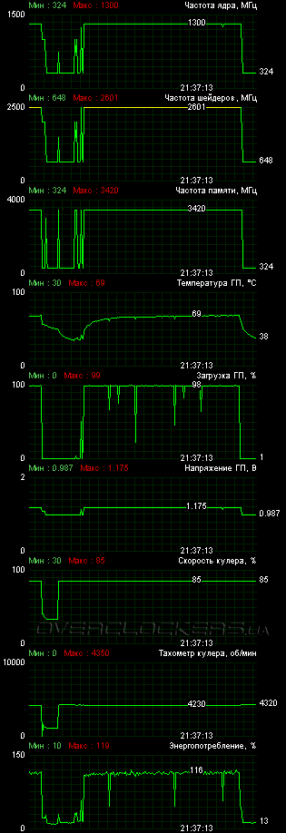

Самое интересное, что с максимальным порогом энергопотребления в большинстве приложений GPU почти всегда работал с максимально возможным ускорением на 104 МГц, т.е. при 1300 МГц. Это наглядно иллюстрирует скриншот загрузки в Crysis: Warhead. При этом энергопотребление не превышало 119%.

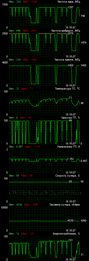

Самой большой «грелкой» для видеокарты оказался Witcher 2, прогревая ядро больше других игр. Но даже в этом приложении при разгоне видеокарта не превышала предел в 132% и работала на частотах близких к 1300 МГц.
