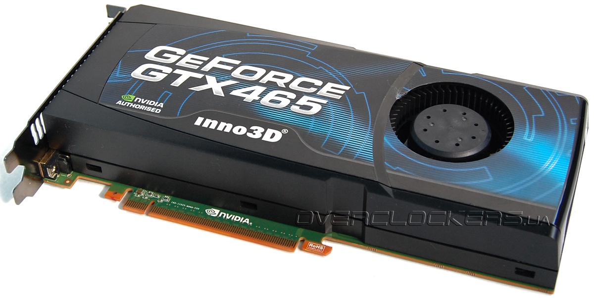

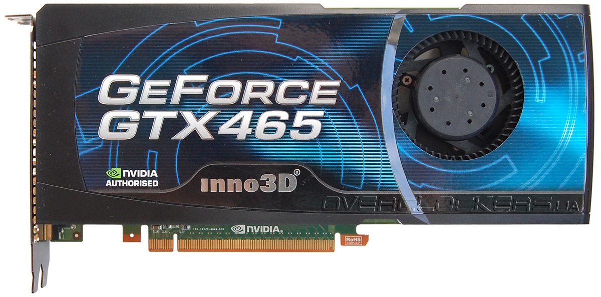

Рассмотрим теперь конкретные графические решения серии GeForce GTX 465 и GeForce GTX 460. Первой будет карта на базе GF100 производства компании InnoVISION.
Комплект поставки скромный:
- переходник DVI/D-Sub;
- переходник питания molex-PCI-E;
- диск с драйверами.

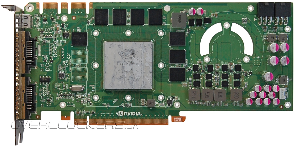

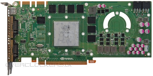

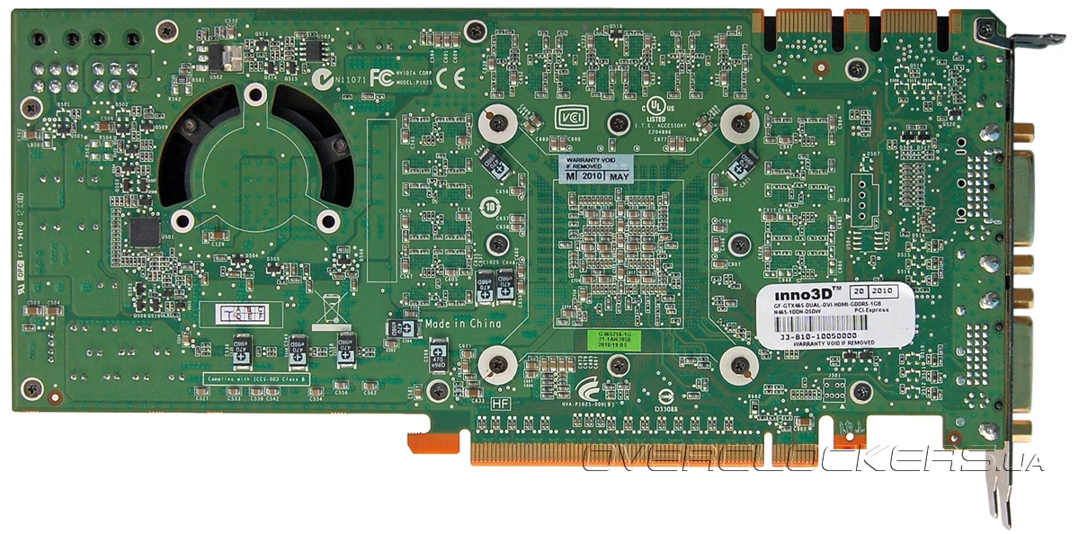

А различий между ними действительно нет, и дизайн младшей модели полностью повторяет GeForce GTX 470. Вот только у GeForce GTX 465 два пустых места вместо микросхем GDDR5, поскольку объем памяти уменьшен с 1280 МБ до 1024 МБ.

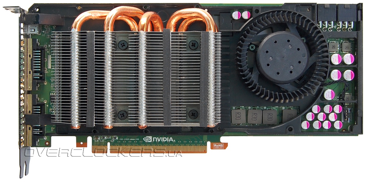

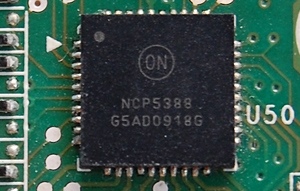

Система питания ядра построена по четырехфазной схеме на базе контроллера NCP5388.

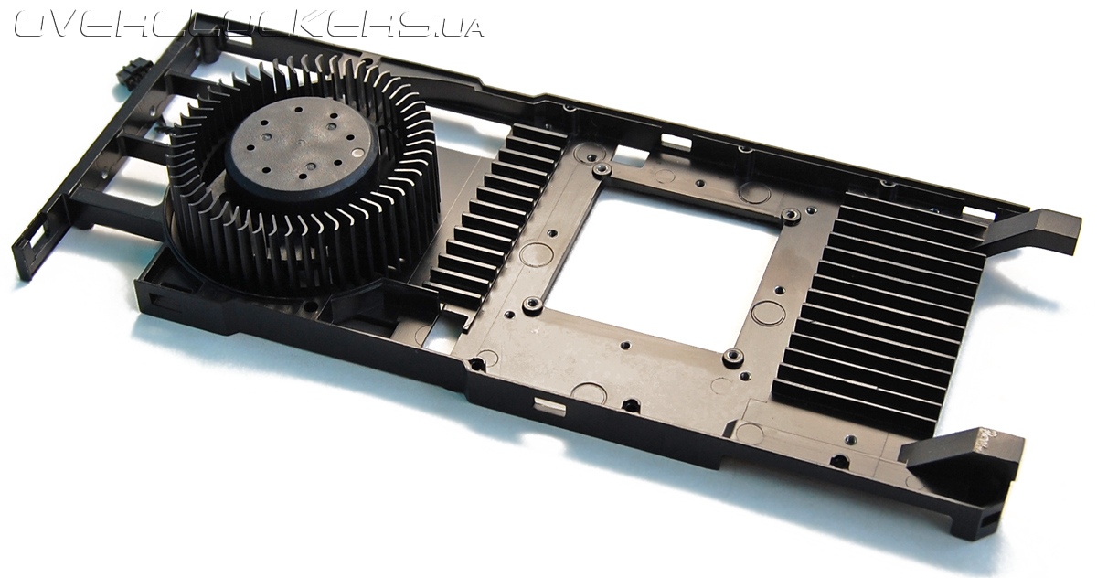

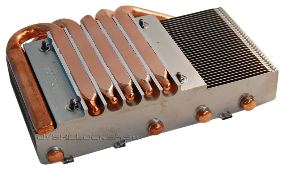

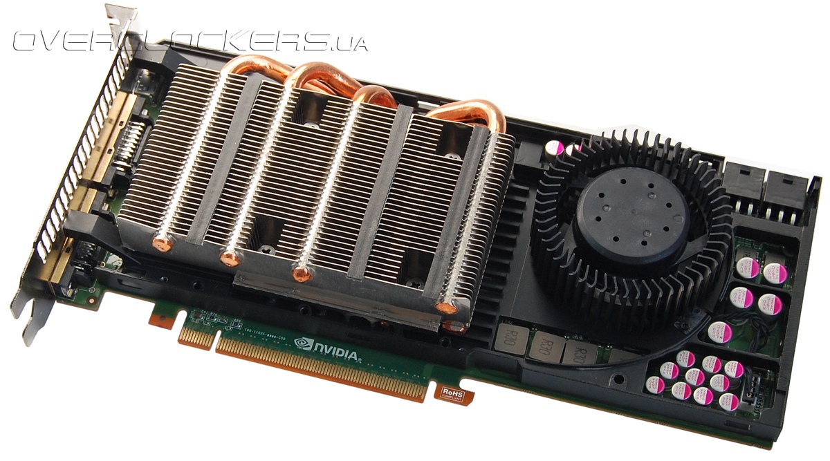

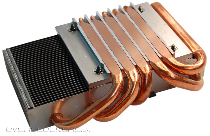

Система охлаждения тоже осталась без изменений. Кулер состоит из радиатора ядра и массивной алюминиевой пластины основания, которая выступает радиатором для микросхем памяти и полевых транзисторов подсистемы питания.
Основной радиатор состоит из 33 тонких пластин и пяти 6-мм тепловых трубок, которые напрямую контактируют с поверхностью теплораспределительной крышки графического процессора.

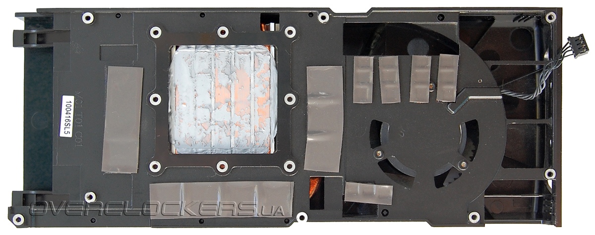

Пластиковый кожух, который закрывает всю конструкцию, имеет безвинтовое крепление и фиксируется защелками. Это позволяет снять его без демонтажа системы охлаждения.
Прицепив снизу радиатора большой корпусной вентилятор можно добиться более низких рабочих температур при меньшем уровне шума. Причем благодаря легкой системе демонтажа кожуха проделать все это можно без потери гарантии. Возможно, визуально это будет смотреться не так красиво, плюс вентилятор займет еще один слот расширения, но это самый дешевый и простой способ улучшить температурный режим данной видеокарты (и GeForce GTX 470 в том числе) без дополнительных финансовых вложений.

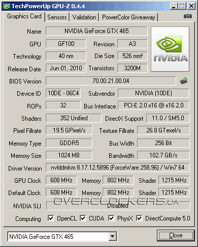

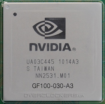

А вот и сам графический процессор GF100-030-A3, которому досталось лишь 352 потоковых процессора из 512.

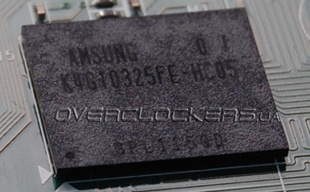

Микросхемы памяти производства компании Samsung с маркировкой K4G10325FE-HC05. Согласно их спецификациям они рассчитаны на рабочую частоту 4 ГГц.

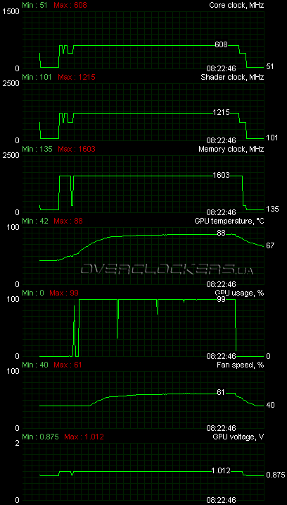

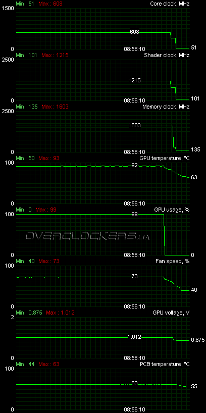

Но изначально память GDDR5 работает на заметно более низкой частоте — 3206 МГц. Ядро функционирует на 607,5 МГц, шейдерные блоки на удвоенной частоте — 1215 МГц.
В простое рабочие частоты ядра могут снижаться вплоть до 50/101 МГц, а памяти — до 270 МГц. Рабочее напряжение GPU в 3D — 1,012 В, в 2D — 0,875 В. Что касается температурного режима, то при 12-минутной нагрузке Crysis Warhead (демо Ambush на 1920х1200, Very High, DX10, AA4x) температура ядра держалась в пределах 88 °С (при 28 °С в помещении). Кстати, побывавший у нас референсный GeForce GTX 470 грелся до 90 °С при более низкой температуре в помещении и при более высоких оборотах кулера.
При 12-минутном прогоне «теста стабильности» FurMark 1.8.2. в разрешении 1680х1050 с включенными displacement mapping и пост-эффектами температура поднялась до 93 °С. Вентилятор системы охлаждения при этом работал на 73% от максимума. Согласно датчику PCB нагрев платы достигал 63 градусов в таком нестандартном «экстремальном» режиме.

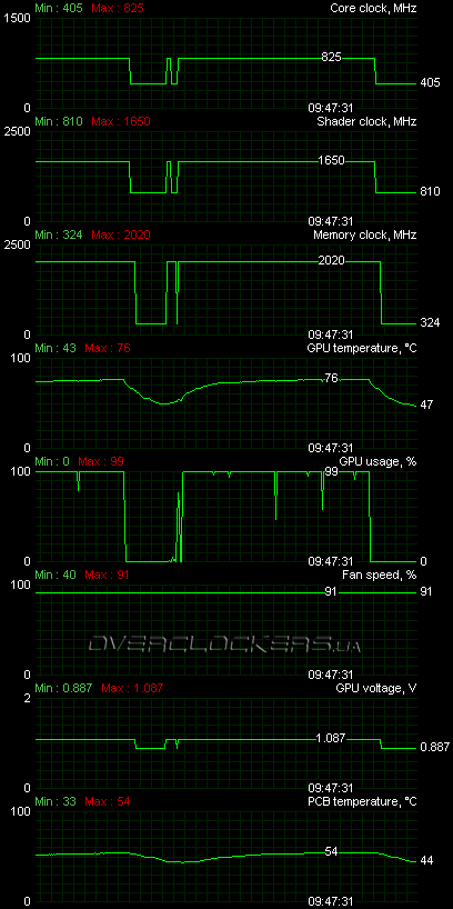

Разгонный потенциал видеоадаптера нас порадовал. Повышая в MSI Afterburner рабочее напряжение, мы достигли полной стабильности на частоте ядра 825/1650 МГц, что почти на 36% выше номинала! Хотя, надо признать, при стандартном напряжении выше 650 МГц карта работала крайне нестабильно. А при условии поднятия напряжения и с таким значительным разгоном понадобится довольно мощная система охлаждения. Для наших тестов мы зафиксировали обороты родного вентилятора на 90%, этого вполне было достаточно для полной стабильности даже в FurMark, но из-за очень высокого уровня шума такой режим для повседневного использования не подойдет. Придется или обойтись более скромными частотами или позаботиться о более качественном охлаждении (как вариант, можно попробовать описанный выше метод с установкой вентилятора прямо на радиатор вместо кожуха). Также порадовала своим разгоном и память GDDR5, преодолев наконец-то рубеж в 4 ГГц — она стабильно работала на 4040 МГц. Протестированные нами ранее старшие видеокарты GeForce GTX 470 и GeForce GTX 480 в этом отношении оказались не очень удачными, и память у них никак не хотела работать на частотах выше 3,8 ГГц, да и разгон GPU тоже был заметно скромнее. Но это скорее неудачные экземпляры «первой волны». По опыту общения с некоторыми другими картами на базе GF100 (обзоры которых в ближайшее время появятся на страницах нашего сайта), можно сказать, что достигнуть 800 МГц на ядре или 4000 МГц на памяти не является проблемой.
Температура ядра при разгоне до 825/1650/4040 МГц даже в стресс-тесте FurMark не превышала 76 °С при работе кулера-турбины в максимальном режиме.
