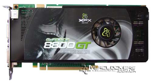

Сама видеокарта является полной копией референсных образцов. Единственное, чем карта отличается от других плат - наклейка с эмблемой на системе охлаждения.

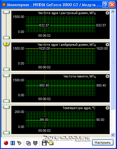

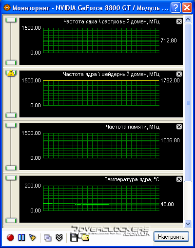

С помощью программы RivaTuner 2.06 осуществлялся мониторинг и разгон данной видеокарты. Оказалось, что рабочая частота чипа немного ниже заявленной и составляет 633 МГц, при этом шейдерный домен работает на частоте 1620 МГц.

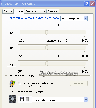

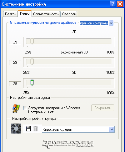

Скорость оборотов вентилятора турбины системы охлаждения регулируется автоматически. В референсной видеокарте обороты обычно не поднимаются выше 30% даже под максимальной нагрузкой. Данная модель не стала исключением. Слегка завышенная рабочая частота не сказалась на температурном режиме. Чип не разогрелся выше 90 °С, а максимальные обороты не превысили 30%. При желании обороты можно увеличить в программе RivaTuner, что позволит значительно снизить температуру.
Карта проверялась на разгон только с помощью программных средств и со штатной системой охлаждения. Как оказалось, увеличение оборотов и уменьшение общей температуры платы благотворно сказывается на разгоне. Общий радиатор закрывает графический чип и радиаторы памяти. Поддержание высокой температуры приводит к появлению артефактов при "прогреве" видеопамяти. Обороты вентилятора были увеличены до 60%, при этом его шум стал довольно громким. Вначале данный экземпляр заработал лишь на частоте 2 ГГц по памяти, но, снизив температуру, удалось избавиться от артефактов и на более высоких значениях и выиграть еще 70 МГц. Разница минимальная, но эта ситуация лишь подтверждает необходимость замены родной системы охлаждения на более эффективную при разгоне. Чип стабильно работал на 713 МГц (потоковые процессоры на 1782МГц), память на 2074 МГц (2х1037).
При таких частотах и оборотах на 60% температура не поднималась выше 70 °С. Однако шум турбины довольно громкий и уже доставляет ощутимый дискомфорт.

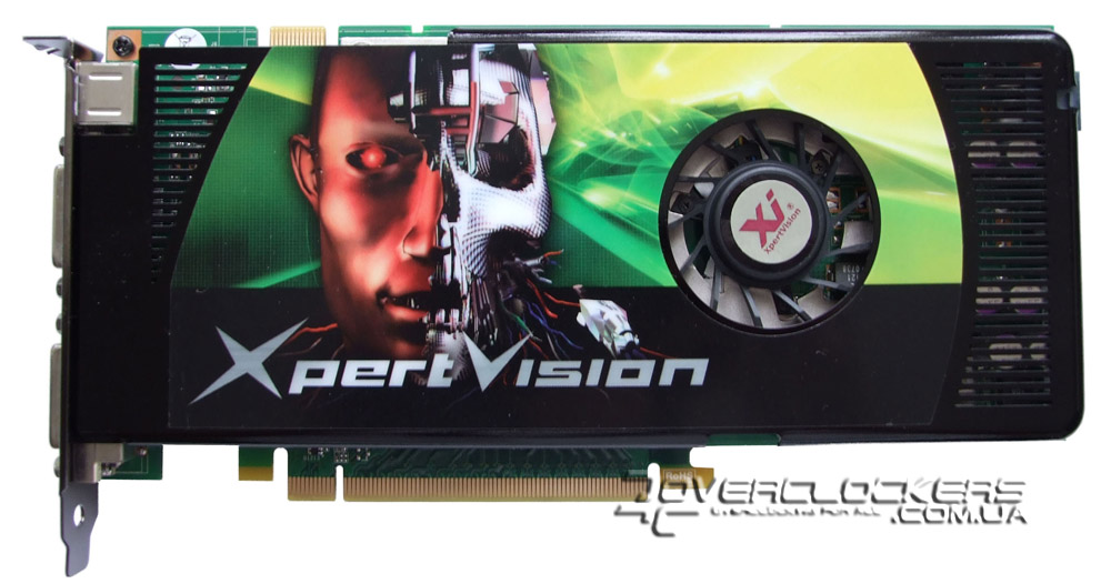

XpertVision GeForce 8800GT 512MB
Компания XpertVision старается не отставать от более известных производителей, поставляя на рынок новые видеокарты под своим брендом.
Карта поставляется в большой коробке в традиционном оформлении для данной компании.

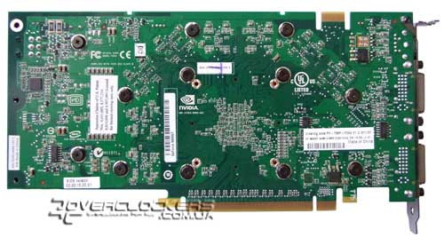

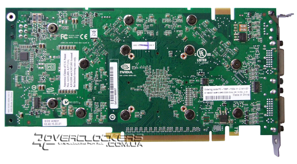

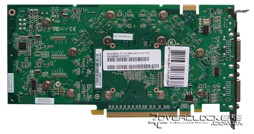

Сама плата, как и предыдущая модель, является копией референсной платы и полностью идентична варианту от XFX. Не только дизайн платы, но и элементная база полностью аналогична тому, что стоит на референсе. Это и неудивительно, поскольку большинство карт GeForce 8800GT производятся NVIDIA на одном заводе, а потом распродаются партнерам.
Эта модель работает на рекомендованных частотах - 600 МГц ядро, память 1800МГц. Данные мониторинга RivaTuner приведены ниже
Аналогично предшественнику, максимальная температура чипа под нагрузкой не превысила 90 °С.
С разгоном данной модели дела обстояли немного похуже. Чип не хотел стабильно работать на частоте свыше 680 МГц. А вот память при повышении скорости оборотов системы охлаждения разогналась немного лучше чем на карте XFX. Итоговая частота чипа составила 679 МГц (шейдерный домен на 1674 МГц), памяти - 2106 МГц (2х1053)/

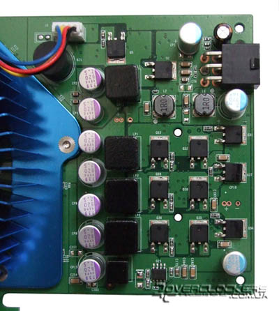

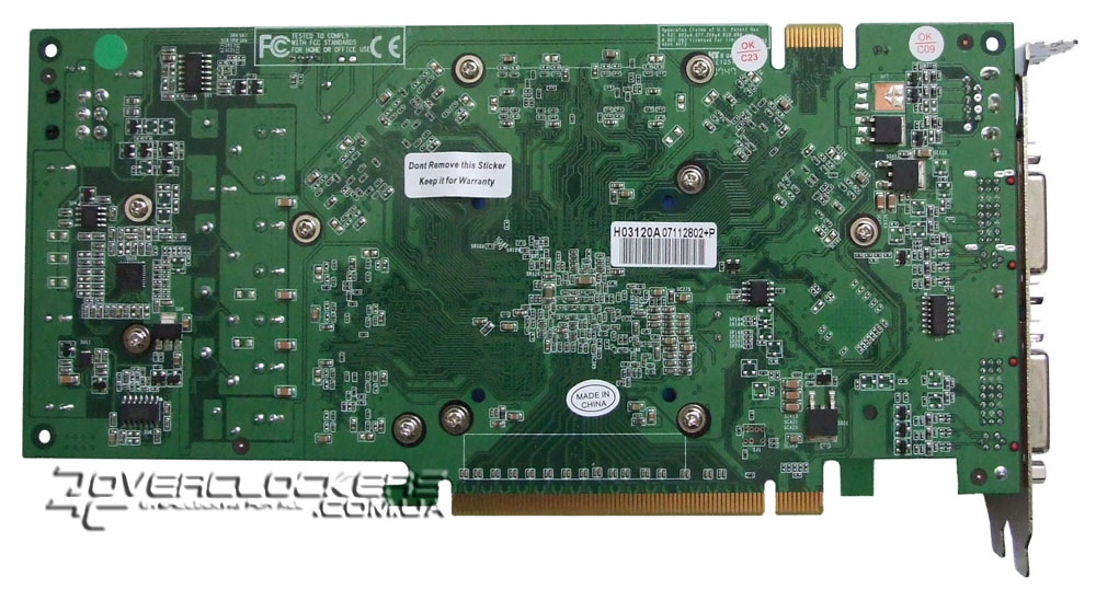

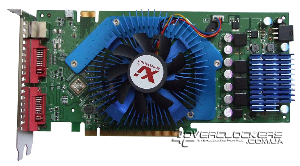

Модель Sonic выполнена по собственному дизайну
На графическом ядре установлен простой по конструкции, но массивный радиатор, занимающий соседний слот расширения. Чипы памяти закрыты радиатором в виде тоненькой пластинки. Силовые элементы схемы питания охлаждаются отдельным радиатором. Радиатор на памяти небольшой, но зато он не нагревается от чипа и даже дополнительно обдувается потоком воздуха, который вентилятор прогоняет сквозь ребра.
У данной модели стоит гарантийная наклейка, препятствующая снятию системы охлаждения. Но как мы увидим ниже, родная система охлаждения отлично справляется со своими задачами. Единственное что немного расстроит - из-за кулера не снять и радиатор памяти, если вам захочется его заменить.
Видеокарты для XpertVision производит известная компания Palit, так что рассматриваемая модель является точной копией Palit GeForce 8800GT Sonic. В сравнении с референсной PCB на Sonic полностью идентичная обвязка ядра и чипов памяти, но схема питания значительно сложнее. Что не удивительно, ведь одним из основных отличий модели Sonic является трехфазная схема питания вместо двухфазной на референсных картах.

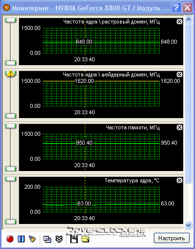

Частоты данной модели - 650 МГц на графическом ядре и 1900 МГц память. По данным мониторинга ядро работает на 648 МГц (потоковые процессоры на 1620 МГц).
При максимальной нагрузке температура графического ядра так и не поднялась выше 63 °С ! Огромнейшее преимущество в 27 °С по сравнению со стандартной системой охлаждения. В 2D температура не превышает 50%. Все гениальное просто, несмотря на тепловые трубки, референсная система охлаждения уступила простому алюминиевому радиатору Sonic. Но стоит отметить, что на Sonic и скорость вращения вентилятора выше.
Вентилятор способен раскрутиться до 55%, при этом шум его, в отличие от турбины, слабо слышен. На меньших оборотах его работа уже практически бесшумна. Правда, при старте системного блока придется первые пару секунд мириться с гулом кулера на максимальных оборотах, но это присуще и всем GeForce 8800GT с референсным дизайном.
Данная модель немного опередила соперников и в плане разгона. Ядро заработало на частоте 748 МГц, а память заработала стабильно на частоте 2160 МГц (2х1080).

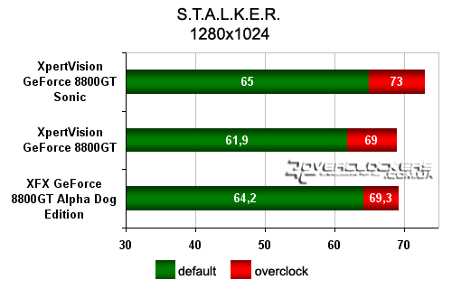

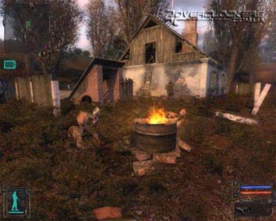

S.T.A.L.K.E.R.
Первым игровым тестом выступает популярная отечественная игра.
Вне настройки установлены в максимальное значение при полном динамическом освещении. Результаты получены с помощью измерения программой Fraps.
В игре разрыв видеокарт немного больше чем в синтетическом тесте. Разогнанные версии GeForce 8800GT имеют преимущество в 5% над стандартной версией. Разгон карты GeForce 8800GT Sonic позволяет выиграть еще 12% производительности. У двух других карт увеличение производительности с разгоном немного меньше. Интересно, что с разгоном GeForce 8800GT Sonic уже на 18% быстрее обычной GeForce 8800GT на стандартных частотах.

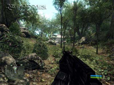

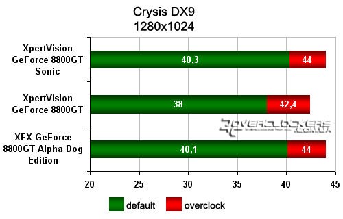

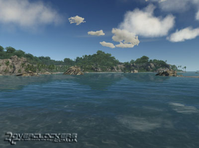

Crysis DX9
Тест в игре Crysis проводился с помощью встроенного бенчмарка. При работе в DirectX 9 все настройки в положении High
В этой игре видеокарты Sonic и Alpha Dog показывают практически равные результаты. Даже при разгоне, несмотря на более высокие частоты, разница была лишь в нескольких сотых долях. Карта XpertVision со стандартными частотами, естественно, немного уступает соперникам (4-6 %).

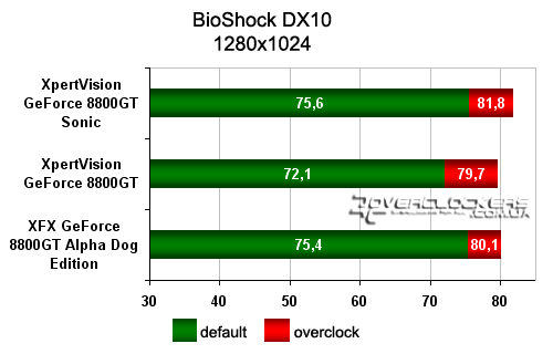

BioShock DX10

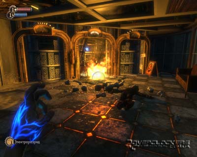

Первым тестом под DirectX 10 выступает игра BioShock. Изначально игра сделана под DirectX 9, и в новом API добавляется не так много улучшений, однако разница заметна в более реалистичном дыме, воде и четких тенях. Все настройки в игре выставлены на максимум.
Данная игра отличается невысокими системными требованиями при высоком качестве картинки, поэтому любая GeForce 8800GT может похвастать очень высокой производительностью. Результаты расположились в соответствии с предыдущими тестами. Разница между соперниками невелика, однако GeForce 8800GT Sonic удерживает минимальное преимущество.

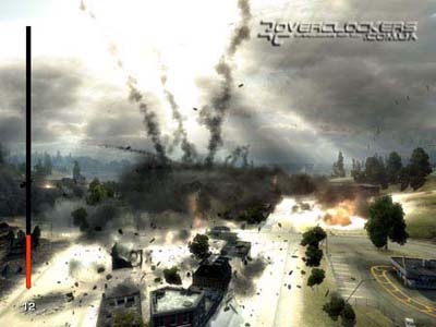

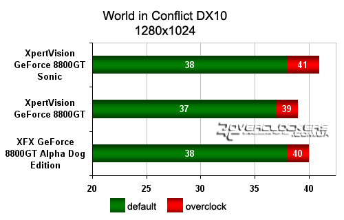

World in Conflict DX10
Популярная стратегия. Графика отличается высокой детализацией, однако использование DirectX 10 тоже кардинально не меняет визуальный ряд, хотя более красивые эффекты в игре вам все же обеспечены. Максимальные настройки графики, сглаживание отключено. Использовался встроенный в игру тест производительности.
Поскольку игровой тест округляет результаты до целых чисел, то при минимальной разнице в частоте карты GeForce 8800GT Sonic и GeForce 8800GT Alpha Dog показывают одинаковый результат. С разгоном Sonic выигрывает один кадр у карты Alpha Dog и 2 кадра у своего товарища.

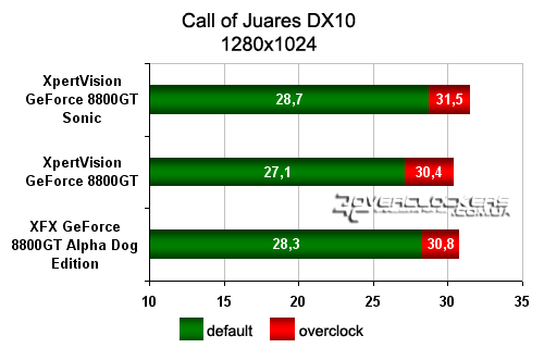

Call of Juares DX10
Для тестов использовался специальный тестовый бенчмарк, настройки графики на максимуме.
Разница между двумя картами с повышенными частотами около 1%, с разгоном это число увеличивается лишь до 2%. Карта со стандартными частотами проигрывает около 5%. Данная игра довольно тяжелый тест для карт Nvidia, поэтому производительность здесь уже на грани комфортного уровня производительности, а требовательных игроков не устроит и подавно.

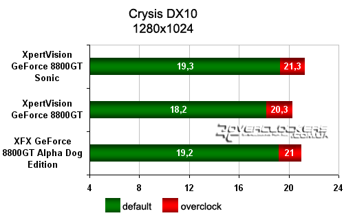

Crysis DX10
Последний тест самый тяжелый. Мы уже привыкли к низким результатам в игре Crysis на настройках Ultra High, поэтому ожидать приемлемой производительности в разрешении 1280х1024 и не стоит.
В этой XpertVision GeForce 8800GT стабильно уступает 5%, а разница между XFX GeForce 8800GT и XpertVision GeForce 8800GT Sonic меньше 1%, с разгоном чуть больше 1%. Разгон позволяет выиграть всем картам в этой игре 10%, но этого очень мало, чтобы обеспечить нормальный fps с такими настройками графики.

Среди рассмотренных видеокарт, без сомнения, наибольшего внимания заслуживает XpertVision GeForce 8800GT 512Mb Sonic. Улучшенная схема питания, более совершенная система охлаждения - и все это по умеренной цене. Стоимость данного экземпляра не выше чем, например, видеокарты XFX GeForce 8800GT 512MB Alpha Dog Edition. Разгонный потенциал у карты Sonic так же немного выше. Вердикт однозначен - рекомендуется к покупке.
