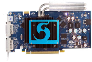

Сама видеокарта выглядит так:

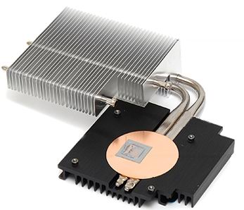

Система охлаждения состоит из радиаторов и двух тепловых трубок, пропущенных через медное основание, которое контактирует с чипом.

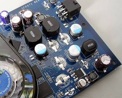

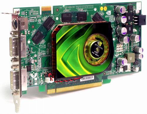

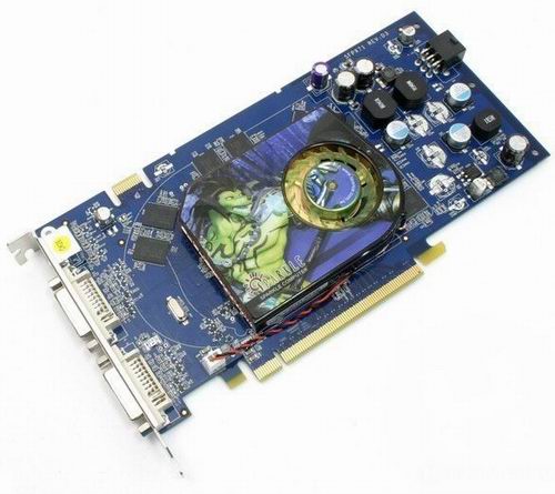

При взгляде на видеокарту можно заметить, что используется нестандартный дизайн платы. При этом система питания у тестируемой видеокарты упрощена по сравнению с видеокартой, которая была приведена на фото выше. В нашем случае видеокарта выглядела точно так же, как изображенная на следующей фотографии, за исключением кулера, естественно.
Сравните дизайн этой 7900GS от Sparkle с дизайном стандартных 7900GS:

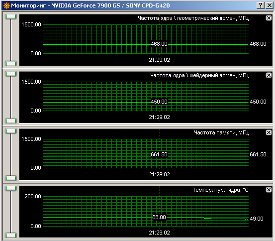

Проверим, как покажет себя система охлаждения этой видеокарты. Тестирование проводилось в закрытом системном блоке (корпус Chieftec DX-01SLD), где на вдув установлены два тихих 8-см вентилятора, работающих на 1900 об/мин, и два таких же – на выдув. Кроме этого, на боковой стенке корпуса установлен еще один такой вентилятор, который был отключен. Температура воздуха возле корпуса составляла 31 градус.
Для "нагрева" видеокарты использовался 10-кратный прогон теста Firefly forest из 3DMark05, в разрешении 1280х1024, с включенными сглаживанием 4х и анизотропной фильтрацией 16х.

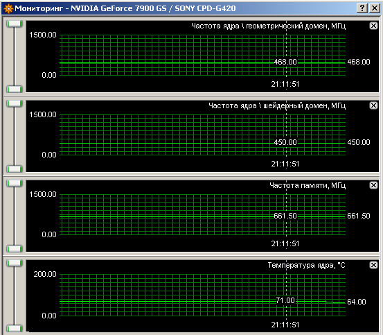

Итак, в процессе тестирования видеокарта нагрелась до 71 градуса. Достаточно хороший результат, и данную карту вполне можно использовать без дополнительного обдува в корпусах с хорошей вентиляцией. Но если поставить тихий вентилятор для обдува, то можно добиться гораздо более низкой температуры чипа. После включения вентилятора на боковой стенке, в процессе аналогичного 10-кратного прогона теста температура чипа не превысила 58 градусов. Отличный результат!

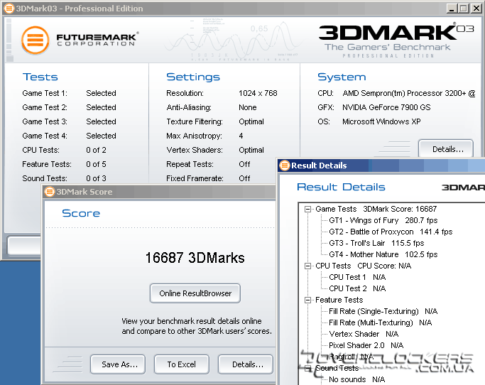

Максимальные частоты составили 561(583)/1404 МГц, чип (блок геометрии) и память соответственно. Относительно других GeForce 7900GS разгон очень слабый, особенно для 1,4 нс памяти, чей номинал составляет 1400 МГц.
В заключение, приведу два результата в 3DMark03, чтобы показать, как даже такой слабый разгон сказывается на скорости видеокарты. Тестирование производительности не было целью этого мини-обзора, поэтому использовалась слабая тестовая система:

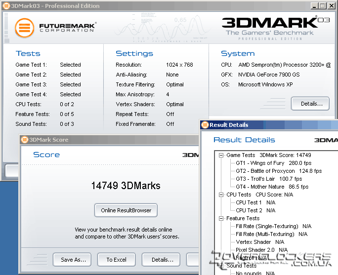

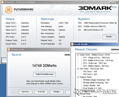

Но, тем не менее, даже на такой слабой системе прирост скорости очевиден. Так, без разгона удалось набрать 14749 баллов.
А разгон видеокарты до частот 561(583)/1404 позволил набрать почти на 2000 баллов больше – 16687.
Так что, даже не очень большой разгон видеокарты дает неплохой прирост в тестах.
