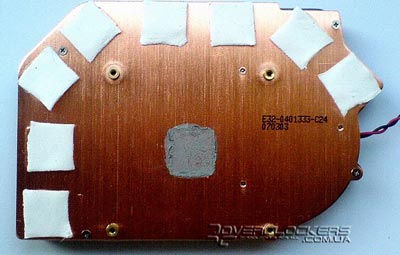

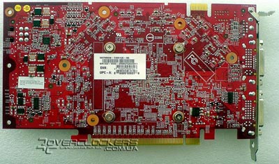

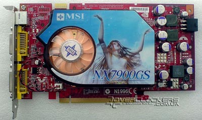

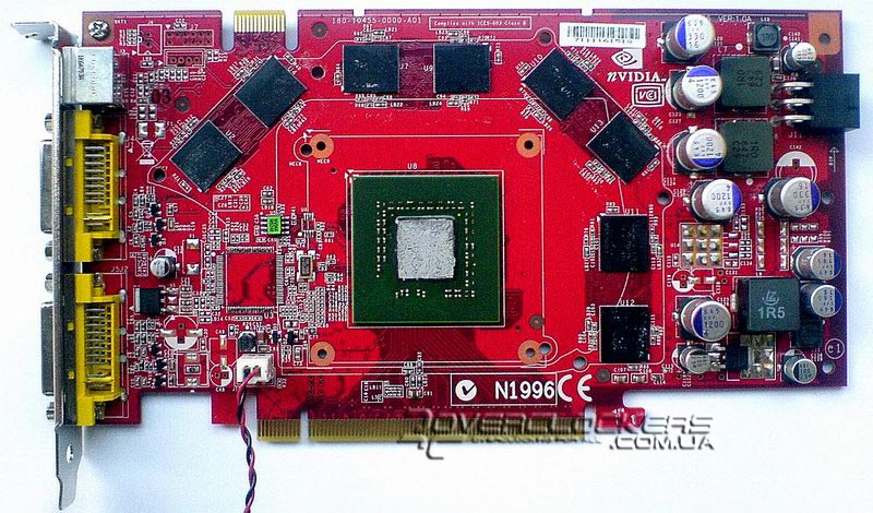

И, конечно же, в коробке лежит сама видеокарта, выполненная на стандартной PCB красного цвета. Кулер напоминает референсный, но он шире, и кроме ядра, охлаждает чипы памяти Hynix номиналом 1,4 нс.
Вентилятор огорчил относительно высоким уровнем шума в 3D-режиме, причем с помощью RivaTuner его обороты отрегулировать не получилось. Как мы увидим чуть позже, если планируется разгон, то понижать обороты этого вентилятора не рекомендуется - более правильным решением будет замена кулера на более мощный и производительный, так как частотный потенциал у этой GeForce 7900GS от MSI очень хорош.

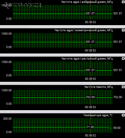

По умолчанию, видеокарта работает на частотах 550(550)/1400 МГц, заметим, что блок геометрии ядра работает на той же частоте, что и два других блока, в то время как у стандартных GeForce 7900GS его частота на 20 МГц выше, чем у остальных блоков (470 и 450 МГц соответственно). Из-за этого не получилось провести прямое сравнение двух GeForce 7900GS, c 256 и 512 Мб памяти, поэтому ниже мы просто посмотрим, какую скорость показывает эта видеокарта относительно стандартных GeForce 7900GS и Radeon X1950Pro.
Частоты, до которых удалось разогнать эту MSI NX7900GS, составили 675(675)/1620 МГц. По ядру просто отличный результат! Память разогналась также достаточно хорошо, учитывая ее объем. Как и прежде, проверка проводилась в открытом корпусе Chieftec DX-01SLD, для обдува видеокарты был установлен мощный 12-см вентилятор Sunon DP200A.
Как видите, частоты удалось ощутимо повысить, и поэтому, замена стандартного кулера будет не лишней, несмотря на то, что он справляется со своими задачами. Так, без разгона, в закрытом системном блоке, с двумя тихими 8-см вентиляторами на вдув, двумя такими же - на выдув, и одним на боковой стенке, после 10-кратного прогона теста Firefly forest из 3DMark05, в разрешении 1280х1024, с включенными АА 4х и AF 16х, температура ядра не превысила 71 градуса.

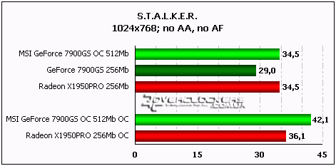

Скриншоты настроек каждой из игр в режиме без АА и AF (при активации AA и AF, в настройках просто менялись соответствующие пункты), а также скриншоты из тестовых демо-роликов всех игр, вы можете увидеть в обзоре, на который была дана ссылка чуть выше. Игра S.T.A.L.K.E.R. тестировалась только в одном режиме - без сглаживания и анизотропной фильтрации, так как при их активации игра вела себя нестабильно - количество fps в игре сильно менялось от запуска к запуску. Причина такого поведения так и не была найдена, поэтому было решено не включать в обзор график с AA и AF, так как было бы невозможно гарантировать достоверность полученных результатов.

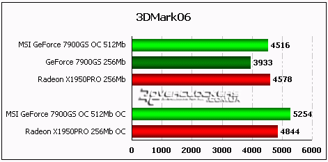

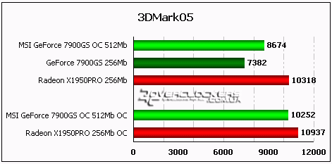

Без разгона, в 3DMark2001 и 3DMark06 MSI NX7900GS OC показала примерно одинаковую скорость с Radeon X1950Pro, при этом сильно опередив конкурента в 3DMark03 и так же сильно проиграв в 3DMark05. Поэтому можно сказать, что в номинальном режиме наблюдается равенство между этими картами. А когда речь идет о разгоне, то предпочтительнее выглядит рассматриваемая модель на базе GeForce 7900GS - она быстрее в 3DMark2001, ощутимо быстрее в 3DMark03 и 06, и только в 05 она медленнее, чем Radeon X1950Pro.

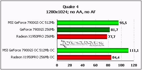

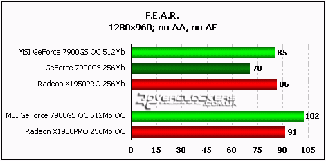

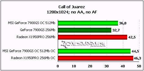

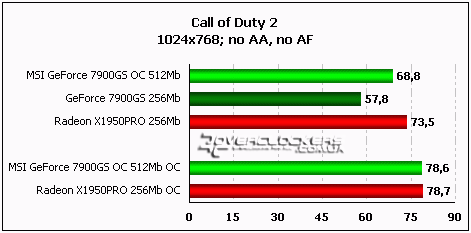

В номинальном режиме MSI NX7900GS OC смотрится немного слабее, чем Radeon X1950Pro. Эта GeForce 7900GS добилась успеха только в Quake4, где традиционно сильны модели от NVidia. В игре S.T.A.L.K.E.R. конкуренты показали одинаковую скорость, а в остальных играх быстрее была Radeon X1950Pro.
Зато с разгоном ситуация поменялась - в Call of Duty2 и Call of Juarez видеокарты показали примерно одинаковую скорость, а в остальных играх ощутимо быстрее была GeForce 7900GS.
У нас уже вырисовывается определенная картина - в номинале MSI NX7900GS OC показывает примерно одинаковую скорость с Radeon X1950Pro, в играх даже немного уступая карте от ATI. А с разгоном предпочтительнее начинает выглядеть GeForce 7900GS. Интересно, сохранится ли такая расстановка сил при тестировании игр в тяжелых режимах?

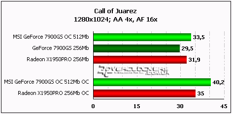

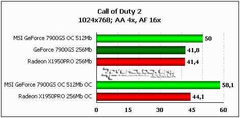

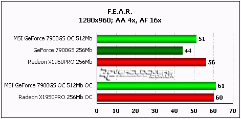

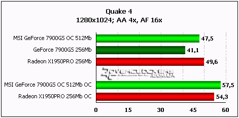

В Call of Duty 2 и Call of Juarez хорошо видна польза от 512 Мб памяти, установленных на тестируемой GeForce 7900GS - если без АА и АF она проиграла Radeon X1950Pro в этих играх, то при включении AA и AF оказалась быстрее модели от ATI, даже в номинальном режиме, а при разгоне отрыв только увеличился. В более старых играх - F.E.A.R. и Quake 4, объем памяти на видеокарте не так важен, и в номинале оказалась быстрее Radeon X1950Pro. Но и в этот раз, разгон помог GeForce 7900GS обойти конкурента. Так что, в тяжелых режимах победу можно отдать MSI NX7900GS OC.
