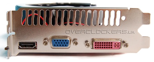

Что касается коммуникационных возможностей, то карта оснащена разъемами HDMI, D-Sub и DVI.

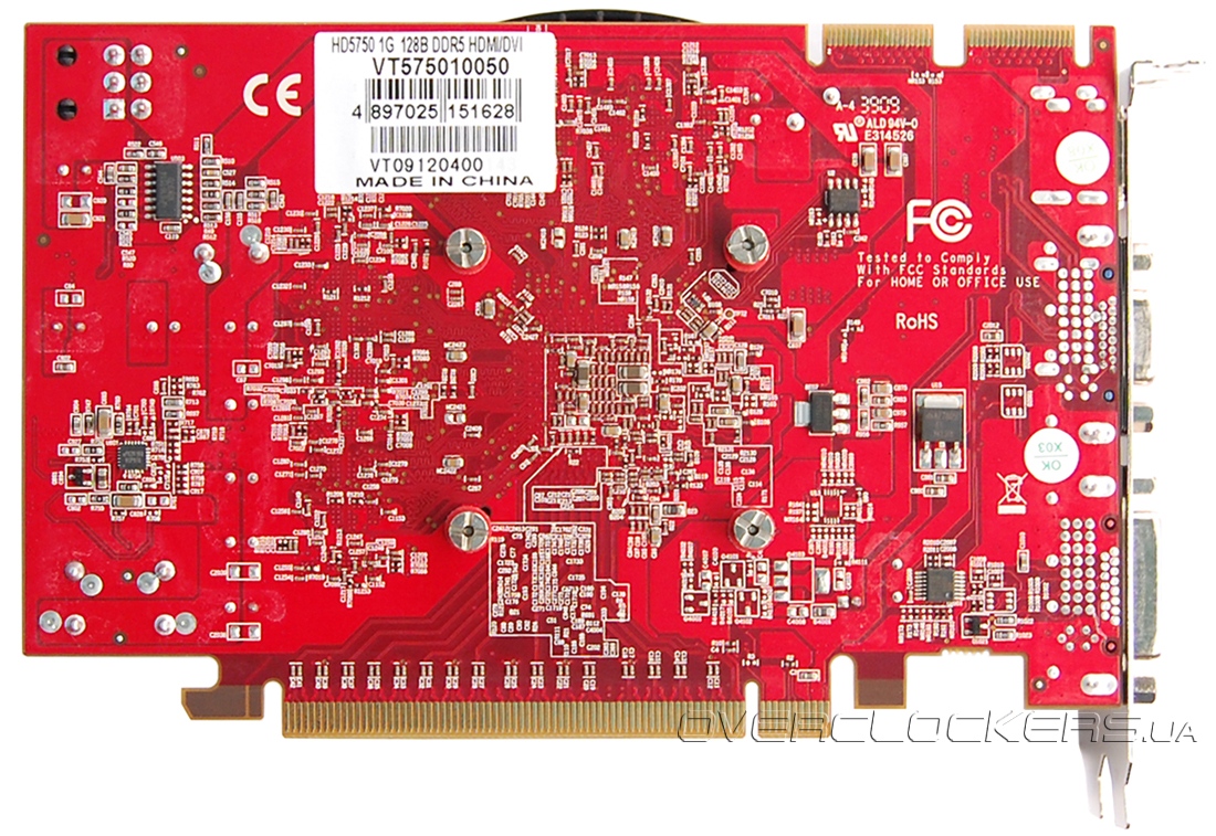

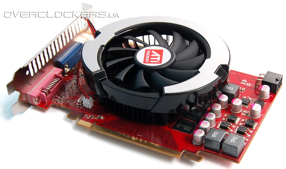

Сама видеокарта сразу же навевает воспоминания о продукции Palit — использование аналогичных компонентов, текстолит характерного красного цвета и специфичный нереференсный дизайн PCB.
Vero HD5750 1G 128B DDR5 (VT575010050)
Кстати данная модель самая компактная среди всех Radeon HD 5750, плата примерно на сантиметр короче стандартной.

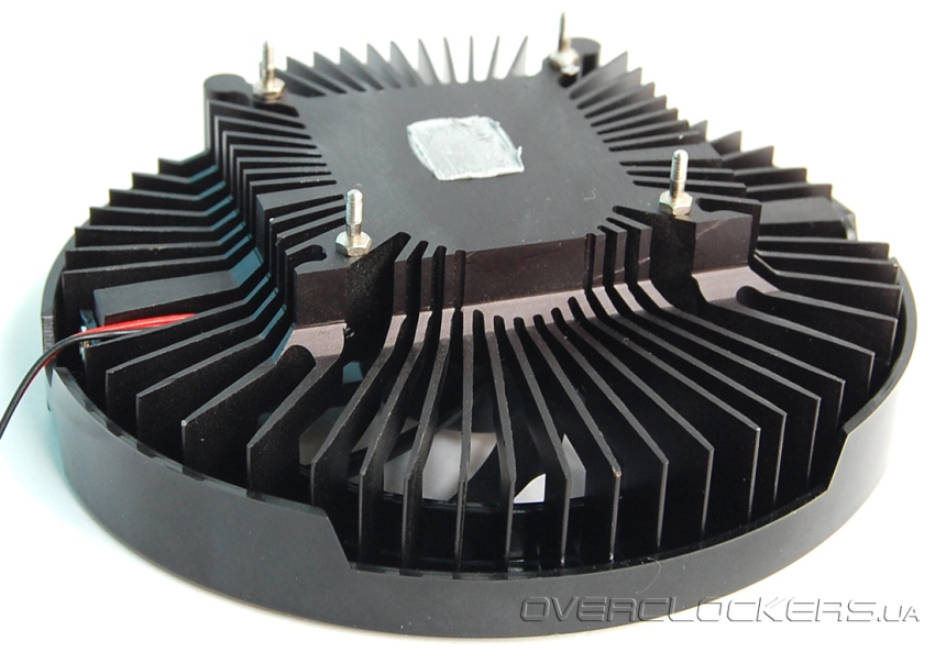

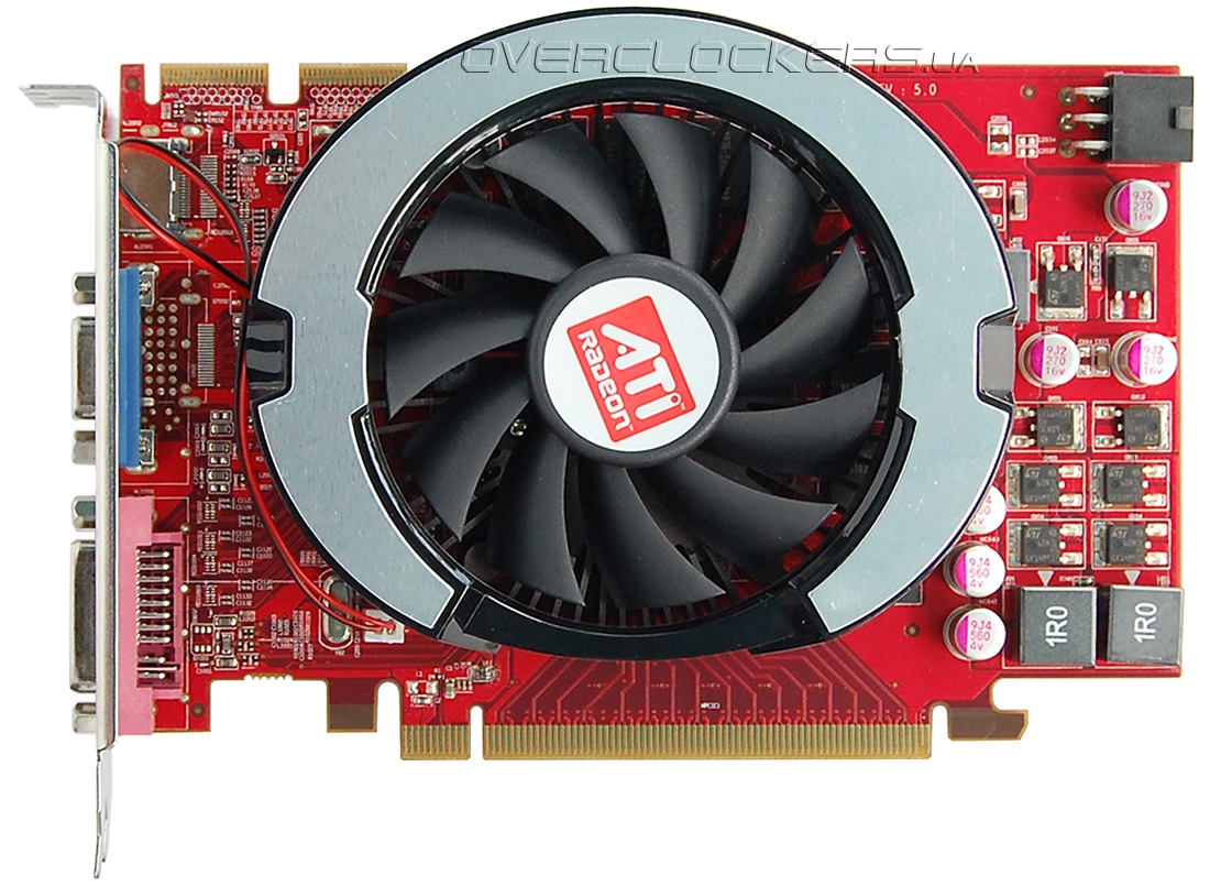

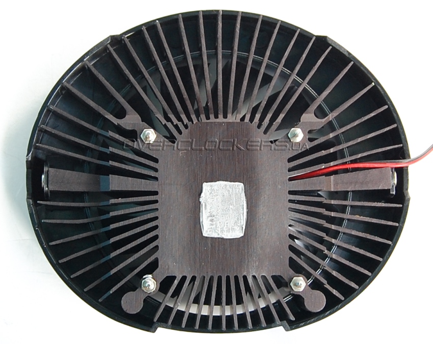

Кулер при ближайшем рассмотрении тоже напоминает системы охлаждения Palit. Разве что вместо овальной формы основание радиатора прямоугольное. Сверху надет кожух, придающий конструкции некое подобие с картами ASUS Glasiator.
Радиатор не имеет медных вставок и, судя по весу, это просто анодированный алюминий.

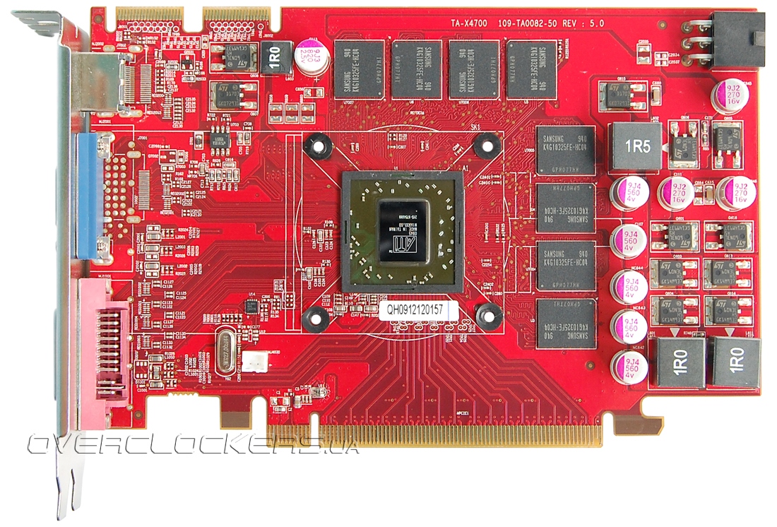

При объеме памяти в один гигабайт микросхемы обычно располагаются с двух сторон платы, но у Vero они распаяны на одной стороне. Подсистема питания, несмотря на изменившийся дизайн PCB, осталась практически такая же как и у эталонных Radeon HD 5750.

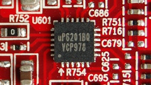

Двухфазный конвертер питания GPU реализован на стандартном контроллере uP6201BQ.

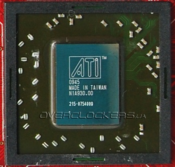

Вокруг чипа RV840 имеется небольшая пластиковая рамочка для предотвращения перекоса кулера и скола ядра.
RV840

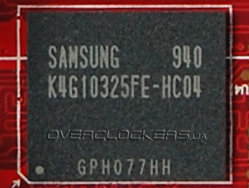

Распаяны микросхемы памяти Samsung K4G10325FE-HC04.

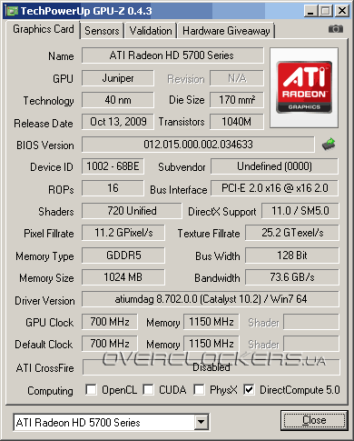

С рабочими частотами все стандартно — ядро функционирует на 700 МГц, память на 4600 МГц. В простое частоты у этой видеокарты не снижаются.

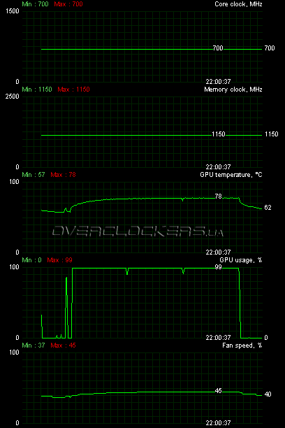

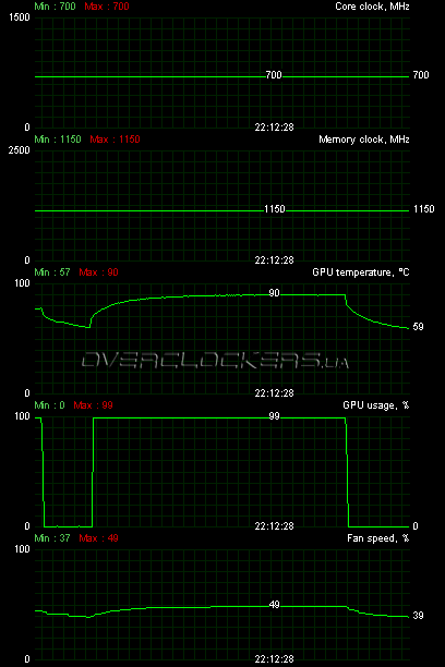

Обороты вентилятора системы охлаждения фиксированные, он никак не управляется. Уровень шума высокий, что свидетельствует о высокой скорости вращения крыльчатки, но нагрев карты все равно большой. При прогоне демо-записи Ambush из Crysis Warhead Benchmarking Tool была зафиксирована пиковая температура в 78 градусов Цельсия.
В стресс-тесте Fur Rendering Benchmark ядро и вовсе прогрелось до 90 °C.

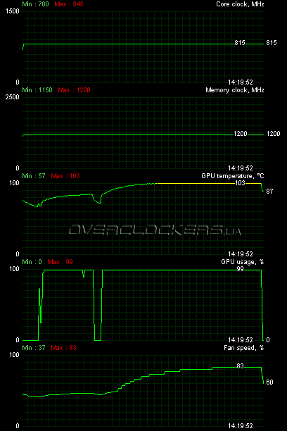

Разгон данной видеокарты тоже не порадовал. Максимум что удалось выжать из ядра — 815 МГц, а память смогла заработать лишь на 4800 МГц. Мы даже не достигли номинальных 5 ГГц для микросхем Samsung, не говоря уже о том, что на других видеокартах эта же память без проблем работала и на более высоких частотах.
В таком режиме при прогоне стресс-теста была зафиксирована ужасающая температура в 103 °C. В реальных играх температура естественно ниже, но производительности стандартного кулера все равно хватит разве что для работы в номинале. Для разгона придется заменить его на что-то более эффективное.
