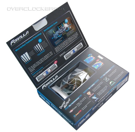

Следующая модель от ASUS тоже относится к серии Formula и поставляется в такой же красочной коробке с откидывающейся боковой крышкой.
ASUS EAH5750 FORMULA/2DI/1GD5
Комплектация следующая:
  • переходник HDMI/DVI;
  • переходник питания molex/PCI-E;
  • мостик CrossFire;
  • диск с драйверами;
  • инструкции.
Отличие данной видеокарты от предшественника в увеличенном до 1024 мегабайт объеме видеопамяти. В остальном же это полные близнецы.

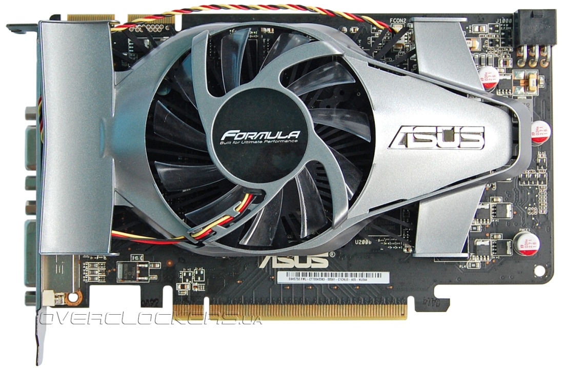

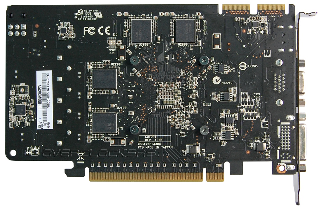

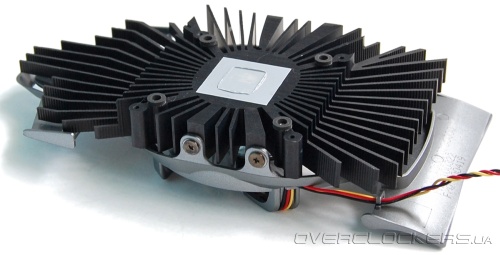

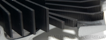

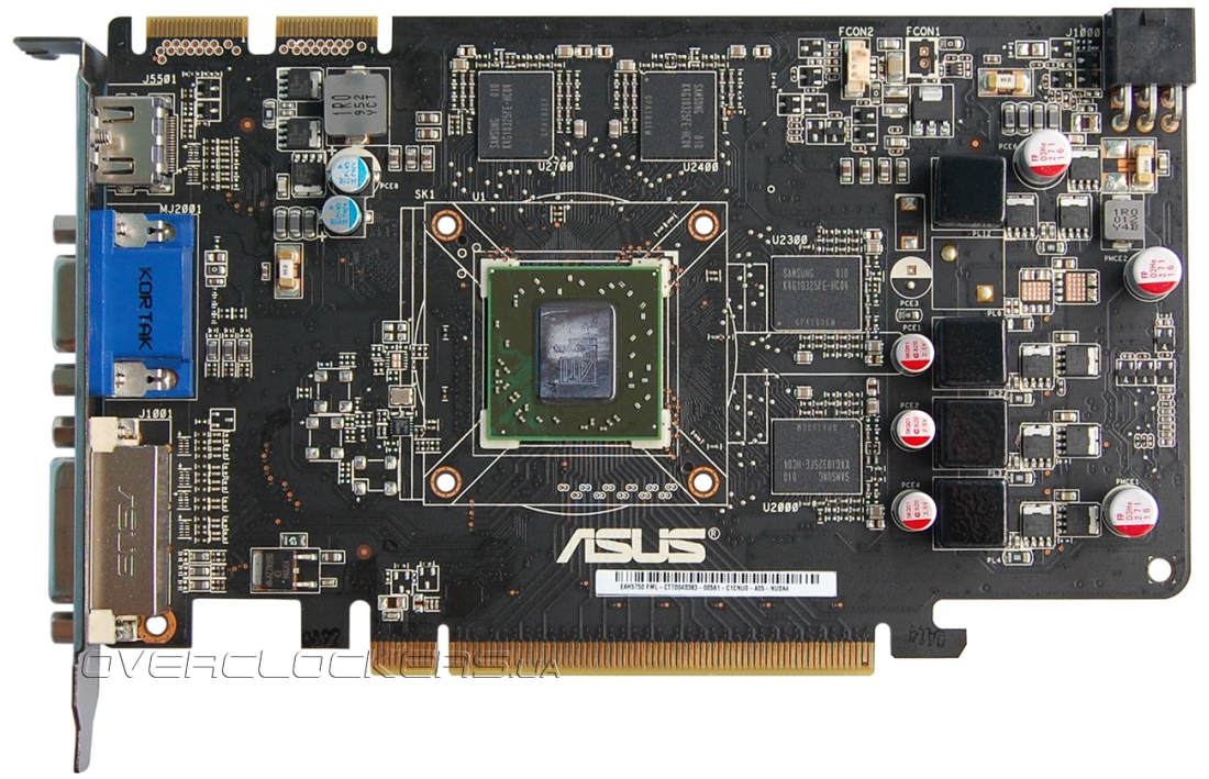

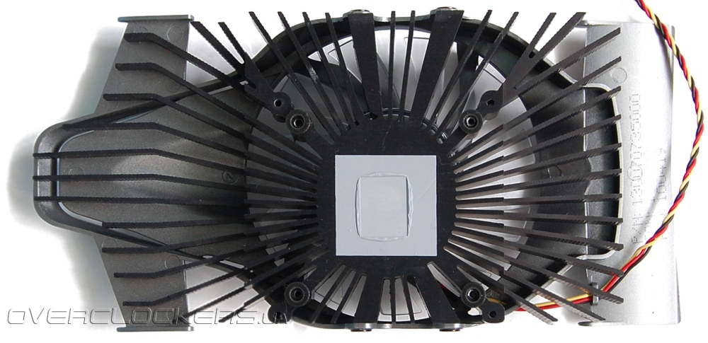

На заднюю панель вынесены разъемы HDMI, DVI и D-Sub. Из-за увеличенного числа микросхем GDDR5 половина из них находится на обратной стороне платы и никак не обдувается. Сама система охлаждения не отличается особой сложностью. Алюминиевый радиатор с расходящимися от центра пластинами (наподобие звезды) выделяется разве что особой рифленой поверхностью граней. Это помогает немного увеличить площадь рассеивания. Несмотря на то, что кулер обходится без тепловых трубок или медных вставок, производитель заявляет о 13% преимуществе над эталонной системой охлаждения. Реализуется оно конечно не только благодаря конструкции самого радиатора, но и за счет повышенных оборотов вентилятора с диаметром крыльчатки 75 мм.

Плата выполнена на текстолите черного цвета.

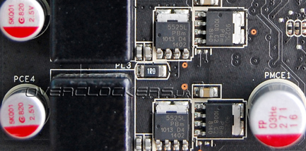

Разводка PCB немного отличается от референсных карт — схема питания GPU реализована по трехфазной схеме под управлением контроллера EPU ASP0905. Используются полевые транзисторы 5525L и 9025L с малым сопротивлением в открытом состоянии.
ASUS EPU ASP0905 5525L и 9025L

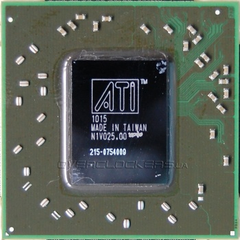

Чип RV840 собственной персоной:
RV840

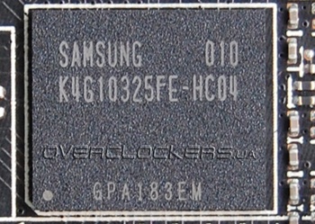

Распаяно четыре микросхемы памяти Samsung K4G10325FE-HC04, которые могут работать на частоте до 5 ГГц.

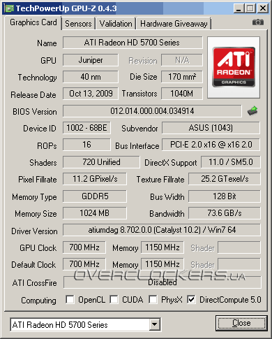

Видеокарта ASUS полностью отвечает стандартным спецификациям и работает на частотах 700 и 4600 МГц (ядро/память). В простое частоты снижаются до 157/4000 МГц.

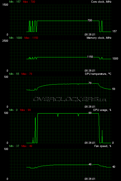

Сразу оговоримся, что сравнивать данные по рабочей температуре EAH5750 FORMULA/2DI/1GD5 и EAH5750 FORMULA/DI/512MD5 не стоит, потому как тестировались они в разных условиях. В старом обзоре 512-мегабайтной версии Formula температура в помещении была всего лишь 20 градусов Цельсия, а вот все нынешние тесты проводились при 29-30 градусах в помещении. Так что, нагрев видеокарт оказался значительно выше. При 12-минутном прогоне «демки» Ambush из Crysis Warhead Benchmarking Tool в разрешении 1920х1200 на максимальных настройках с AA4x пиковая температура GPU была 78 °С. Вентилятор системы охлаждения при этом раскрутился до 49% от максимума, и уровень шума уже был весьма заметным.

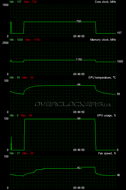

В Fur Rendering Benchmark (1680x1050) после 12 минут стресс-теста в 1680х1050 температура и вовсе достигла 86 °С.

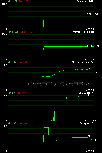

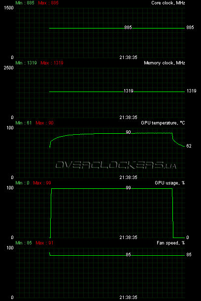

Разгонный потенциал оказался очень неплохим. Ядро стабильно заработало на 885 МГц, память на 1319 МГц (5276 МГц) и это один из лучших результатов среди протестированных нами видеокарт. Для полной стабильности в стресс-тесте пришлось зафиксировать обороты вентилятора на 85%, а вот испытание Crysis видеокарта выдержала и в автоматическом режиме управления оборотами, не давая GPU прогреться выше 82 °С.
В Fur Rendering Benchmark пиковая температура составила 90 °С.
