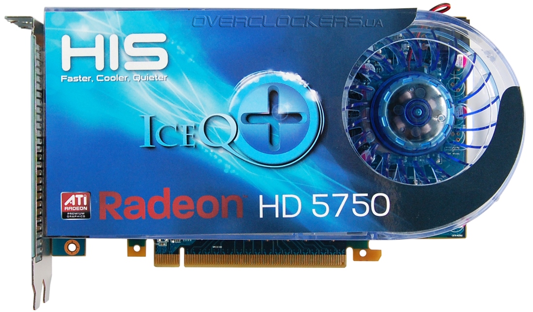

Компания HIS представлена у нас одной моделью.
Видеокарта поставляется со следующим набором аксессуаров:

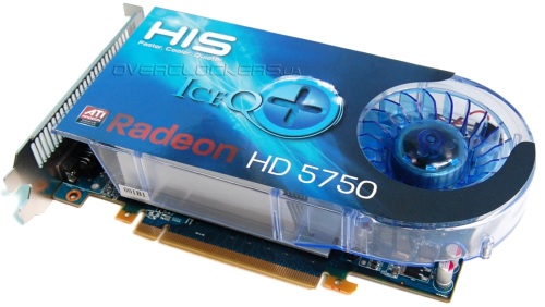

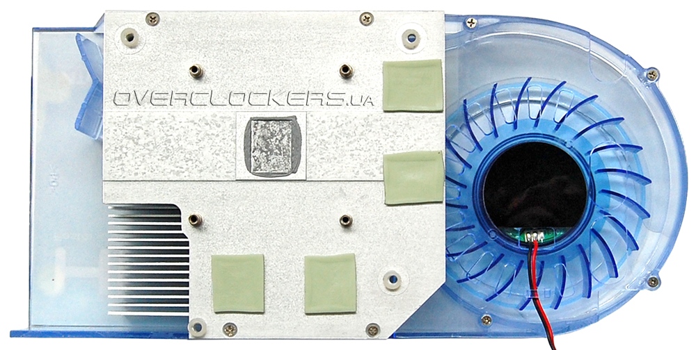

Всю лицевую сторону ускорителя закрывает двухслотовый кулер-турбина.

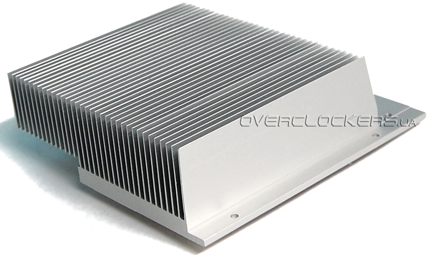

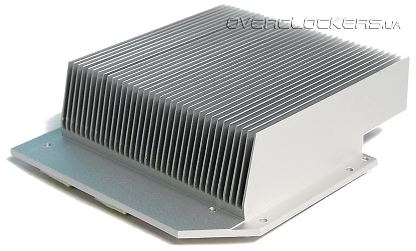

Система охлаждения имеет простую конструкцию. Радиатор алюминиевый с толстым основанием, контактирует не только с ядром, но и с микросхемами памяти на лицевой стороне. Обдувается радиальным вентилятором с диаметром крыльчатки 70 мм.

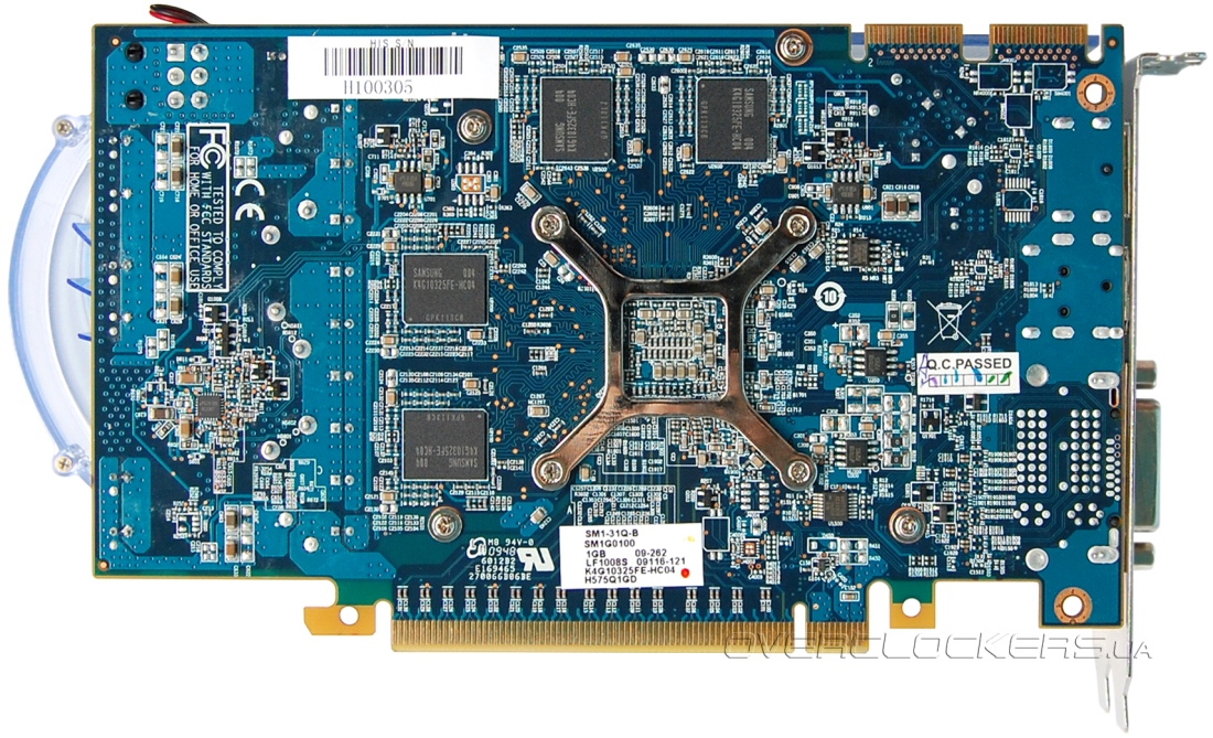

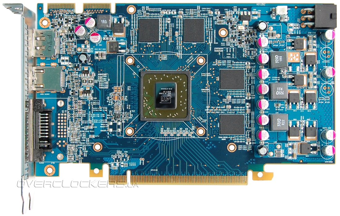

Дизайн платы повторяет референс, но кое-где не распаяны дроссели.

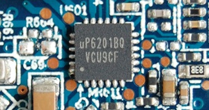

Двухфазная система питания GPU осталась без каких-либо модификаций, управление осуществляется ШИМ-контроллером uP6201BQ.
![uP6201BQ uP6201BQ](/video/ati-radeon-hd5750/57-up6201bq.jpg)

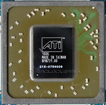

Графический процессора RV840:
![RV840 RV840](/video/ati-radeon-hd5750/58-rv840.jpg)

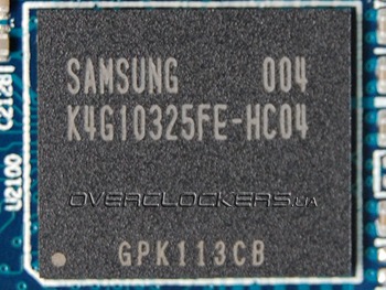

Распаяны уже привычные микросхемы памяти Samsung K4G10325FE-HC04, общим объемом в 1 ГБ.
![Samsung K4G10325FE-HC04 Samsung K4G10325FE-HC04](/video/ati-radeon-hd5750/59-samsung-k4g10325fe-hc04.jpg)

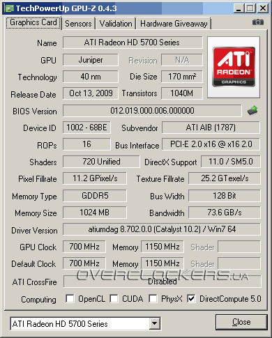

Рабочие частоты не отличаются от стандартных — ядро работает на 700 МГц, память на эффективных 4600 МГц. При отсутствии нагрузки частоты снижаются до 157/1200 МГц.
![HIS HD 5750 IceQ+ 1GB (H575Q1GD) HIS HD 5750 IceQ+ 1GB (H575Q1GD)](/video/ati-radeon-hd5750/60-his-h575q1gd.png)

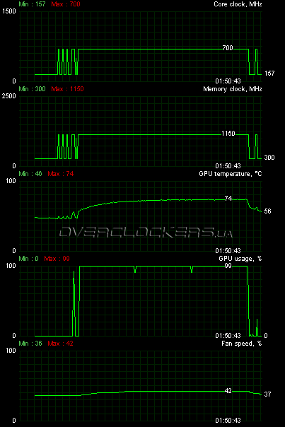

При прогоне демо-записи Ambush из Crysis Warhead Benchmarking Tool в разрешении 1920х1200 на максимальных настройках с AA4x температура ядра не превысила 74 °С, а обороты вентилятора составляли 42% от максимума. По уровню акустического комфорта видеокарта одна из лучших — не бесшумная, но вряд ли вы ее услышите на фоне стандартного боксового кулера процессора. Кроме того, горячий воздух не застаивается в системном блоке и выдувается за пределы корпуса. В общем, удачная во всех отношениях система охлаждения.

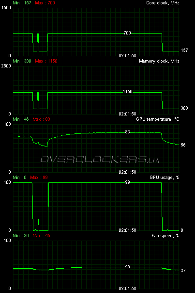

В стресс-тесте Fur Rendering Benchmark пиковая температура немного больше — 83 градуса. Кулер при этом работал на 45%.

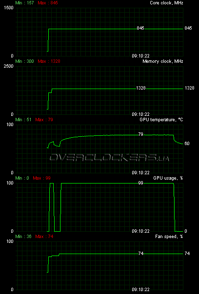

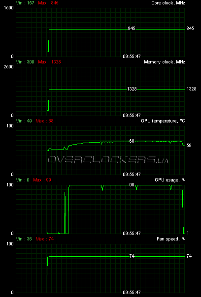

Разгон данной модели составил 845/5312 МГц. С учетом отличной эффективности родного кулера, мы решили проверить работоспособность на таких частотах в автоматическом режиме управления оборотами, но карта не выдержала полностью даже испытание игрой Crysis, хотя ядро не успело прогреться выше 76 °С. Причиной может быть перегрев силовых элементов цепи питания — они напрямую хоть и не обдуваются, но повышенные обороты помогут снизить не только температуру GPU, но и нагрев платы со всеми компонентами на ней. «Разогнав» вентилятор турбины до 75% мы достигли полной стабильности во всех тестах. При этом температура GPU в игровом тесте не превысила 68 °С, а в Fur Rendering Benchmark — 79 °С.
