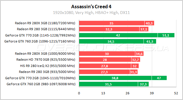

Assassin’s Creed IV: Black Flag
Тестирование HIS R9 280 IceQ X2 OC
Последняя игра серии Assassin’s Creed демонстрирует более высокие показатели на решениях NVIDIA. Все представители AMD без разгона уступают даже GeForce GTX 760. Разница между Radeon R9 280 и Radeon R9 280X на уровне 10%. Сравняться с GeForce GTX 760 видеоадаптеру HIS удается при разгоне.

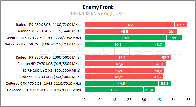

Enemy Front
Еще одна игра на движке Cry Engine, но тут уже герой обзора оставляет позади GeForce GTX 760. И даже GeForce GTX 770 сдает позиции относительно Radeon R9 280X при разгоне. Различия между младшим и старшим представителем линейки R9 280 менее 11%.

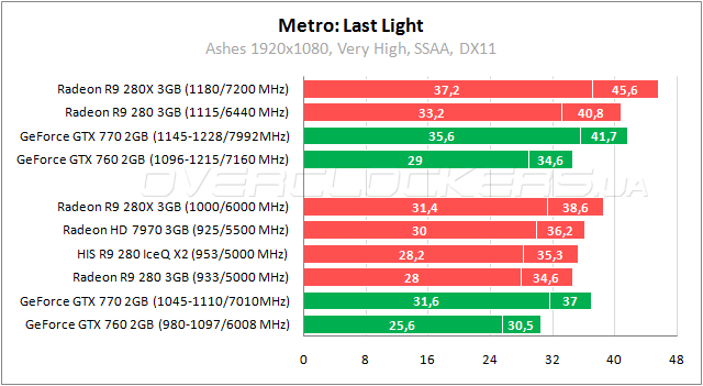

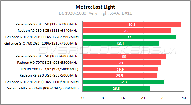

Metro: Last Light
По итогам ручного тестирования в Metro на уровне «Пепелище» можно констатировать отставание от старшего собрата в 12%. Примерно такая же разница и с GeForce GTX 770, разве что по средней частоте кадров конкурент от NVIDIA демонстрирует меньший отрыв. GeForce GTX 760 является аутсайдером. При разгоне всех участников HIS буквально наступает на пятки форсированному GeForce GTX 770.
Во встроенном бенчмарке результаты ниже, но соотношение между участниками аналогичное.

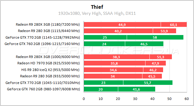

Thief
Thief образца 2014 года не отличается особо жесткими системными требованиями. Но после активации сглаживания SSAA игра способна поставить на колени многие видеокарты, что наглядно демонстрируют наши результаты. В таком режиме резко возрастает загрузка памяти, и двухгигабайтные GeForce при высоком среднем показателе fps демонстрируют довольно сильные просадки в некоторых игровых моментах. Все это легко лечится снижением качества SSAA или его полным отключением. В данном же случае можно констатировать, что самая простая версия Radeon R9 280 3GB даст более плавную картинку в сравнении с GeForce GTX 770 2GB. Разгон позволит обойти по производительности Radeon R9 280X.

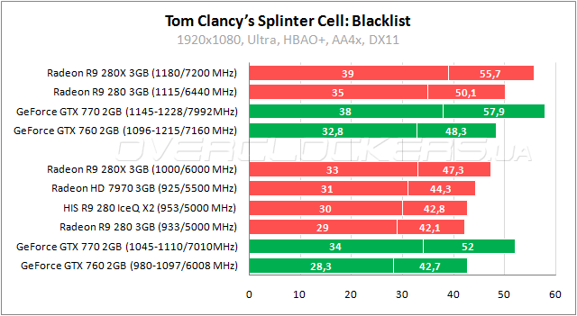

Tom Clancy’s Splinter Cell: Blacklist
В Splinter Cell можно говорить о паритете между Radeon R9 280 и GeForce GTX 760 в номинале, в разгоне представитель AMD чуть быстрее благодаря лучшему оверклокерскому потенциалу. Отставание Radeon R9 280 от Radeon R9 280X на уровне 12–14%. GeForce GTX 770 быстрее на 17–24%. Разгон HIS позволяет добиться преимущества в 19–21% относительно рекомендованной частотной конфигурации в 933/5000 МГц.

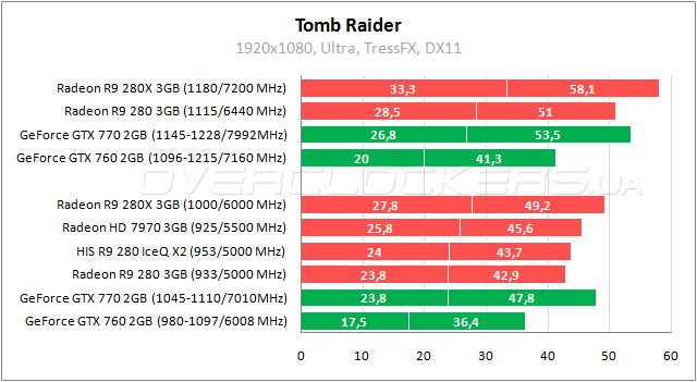

Tomb Raider
С TressFX все видеокарты в Tomb Raider демонстрируют сильные просадки fps даже при высоком среднем показателе. По минимальной частоте кадров Radeon R9 280 не уступает GeForce GTX 770 при заметном отставании по среднему fps. Наблюдается самый существенный разрыв между Radeon R9 280 и Radeon R9 280X на уровне 15–17%.

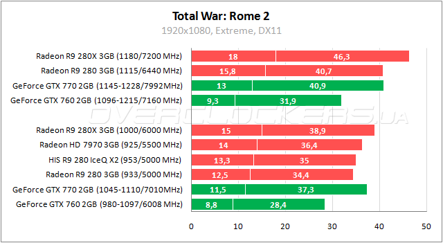

Total War: Rome 2
Radeon R9 280 с заметным отрывом обгоняет GeForce GTX 760. По средней частоте кадров отставание от GeForce GTX 770 лишь 8%, при этом минимальный показатель у Radeon лучше. Хотя в данном случае этот показатель столь низкий у всех, что для полного комфорта все равно придется немного сбавлять качество графики даже на старших видеокартах.

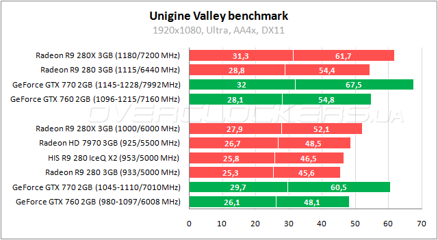

Unigine Valley benchmark
В номинале Radeon R9 280 немного проигрывает GeForce GTX 760, зато при разгоне удерживает равенство с этим конкурентом. Отставание от Radeon R9 280X примерно 10–14%. Преимущество HIS над референсом менее 2%.

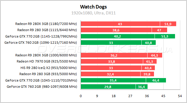

Watch Dogs
Игра Watch Dogs тоже известна высокими требованиями к объему видеобуфера. Уже при разрешении Full HD в настройках нас предупреждают о необходимости трех гигабайт под Ultra-текстуры. Впрочем, это не мешает GeForce GTX 770 удерживать лидерство. В тестовой сцене не было никаких серьезных просадок и «фризов», но, как известно игрокам, такие проблемы случаются при быстром передвижении на транспорте. В нашем случае можно констатировать победу над GeForce GTX 760 и возможность чуть обогнать GeForce GTX 770 за счет разгона Radeon R9 280 до 1115/6440 МГц.

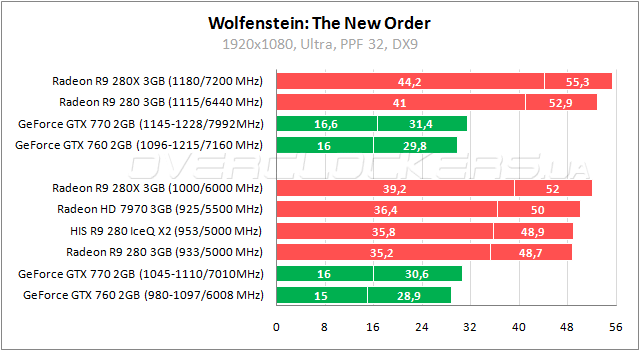

Wolfenstein: The New Order
Wolfenstein, не блистающий сверхсовременной графикой, ставит на колени видеокарты NVIDIA по причине своих диких аппетитов к загрузке видеопамяти. И тут никакой разгон уже не поможет, что явно видно по минимальному приросту производительности от повышения частот у GeForce. Исправить ситуацию помогает снижение параметров Max. PPS и разрешения теней, хотя и это не обеспечит абсолютно плавной картинки на 2 ГБ.

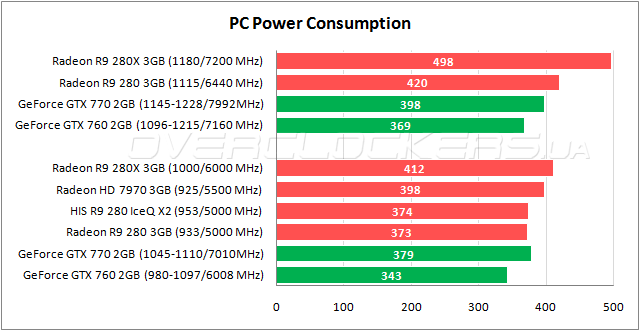

Энергопотребление
Самым экономичным решением является GeForce GTX 770. Radeon R9 280 потребляет немного меньше относительно GeForce GTX 770. Впереди Radeon HD 7970 с Radeon R9 280X, но тут надо напомнить, что это Lightning с измененными частотами, так что показатели более простых моделей могут оказаться чуть ниже.
