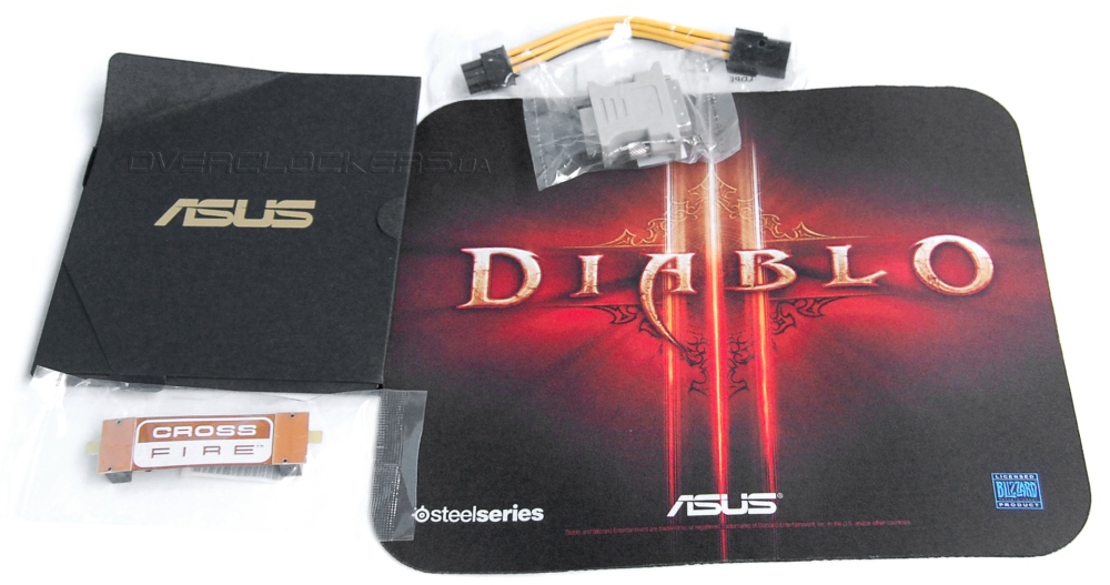

Полный список аксессуаров из комплекта таков:
  • переходник DVI/D-Sub;
  • удлинитель питания PCI-E 6-pin;
  • мостик CrossFire;
  • коврик Diablo III;
  • диск с программным обеспечением;
  • инструкция.
Кроме коврика ничего необычного в комплекте нет. Сам коврик от компании SteelSeries, одного из лучших производителей игровых поверхностей для манипуляторов. Так что качество изготовления и точность позиционирования мыши на такой поверхности должны быть на высоте. Фанатам бешенного закликивания врагов в Diablo III такой подарок будет весьма кстати.

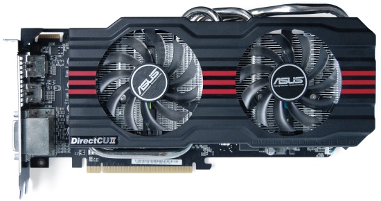

Внешне этот ASUS не отличается от упоминавшихся выше представителей линейки NVIDIA этого же производителя — такой же кулер, ребро жесткости сбоку, текстолит черного цвета.
ASUS HD7870-DC2TG-2GD5-V2
Система охлаждения немного выходит за пределы платы. Общая длина видеокарты составляет 27 сантиметров, платы — 24 см.

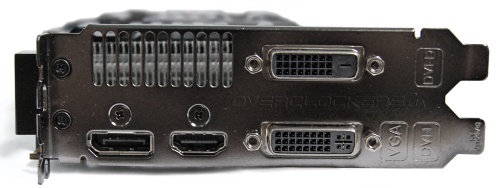

На задней панели расположены два разъема DVI, один HDMI и DisplayPort.

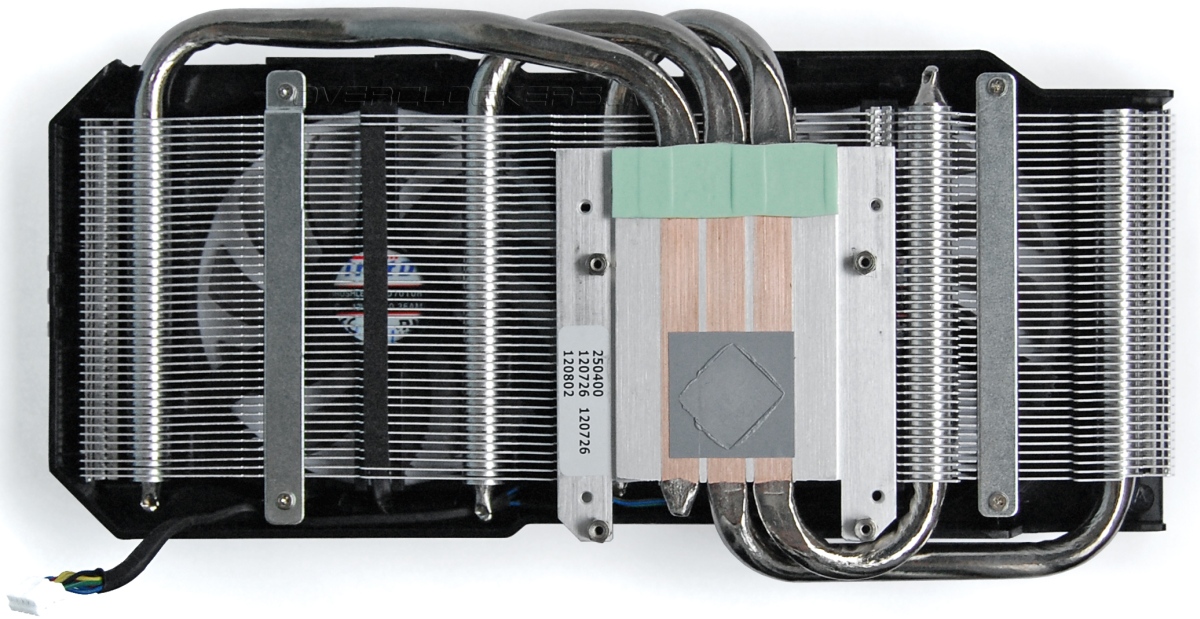

Конструкция кулера полностью идентична системам охлаждения у ASUS GTX660-DC2T-2GD5, GTX660 TI-DC2-2GD5 и GTX670-DC2T-2GD5. Три толстые тепловые трубки пронизывают радиатор и плотно сидят в подогнанных под их размер желобках основания. Благодаря технологии прямого контакта трубки отводят тепло напрямую от поверхности графического кристалла. Но из-за небольшого размера Pitcairn площадь контакта с боковыми трубками небольшая.

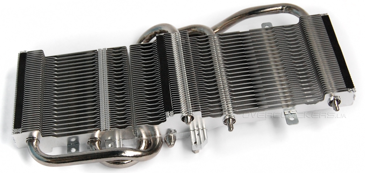

Плотный монтаж пластин сочетается с разной их высотой: часть пластин имеют трапециевидный вырез. Такая конструкция потенциально может немного улучшить продуваемость всей площади радиатора при небольших оборотах вентиляторов.

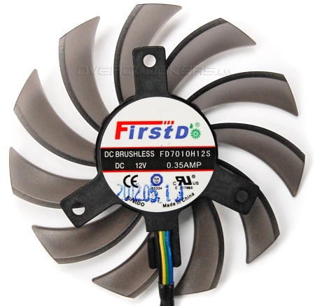

За обдув отвечает пара «вертушек» FirstD FD7010H12S размером 80 мм. Реальный диаметр их лопастей составляет примерно 75 мм. Как мы не раз отмечали в других обзорах видеокарт ASUS, эти вентиляторы очень тихие и даже при скорости вращения 2000 об/мин их едва слышно.

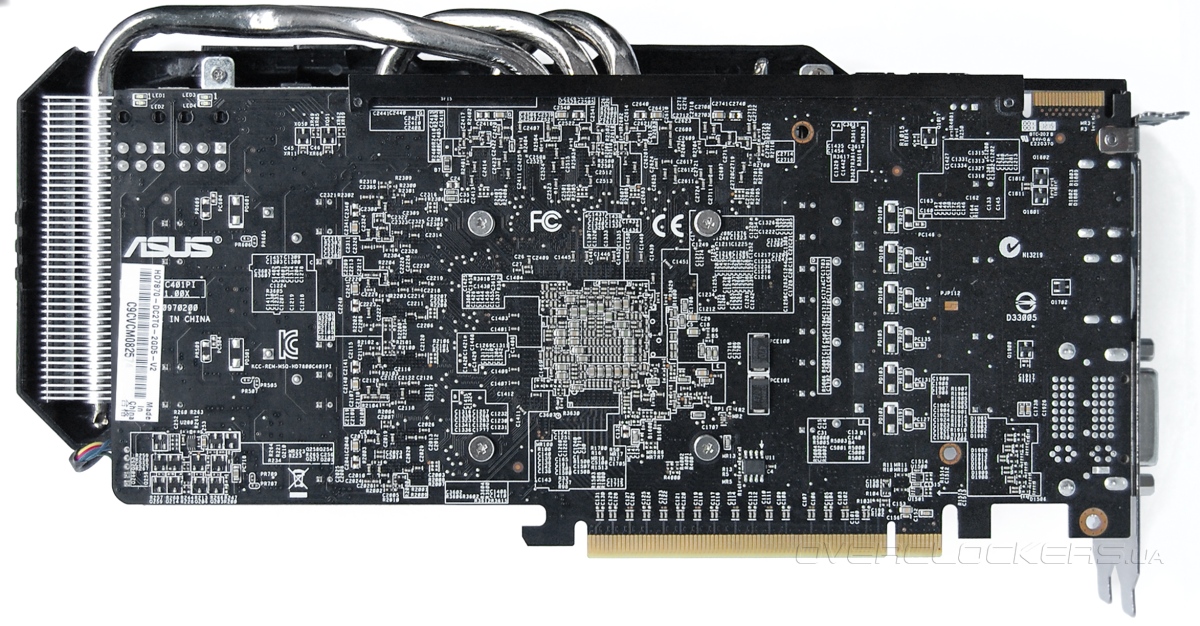

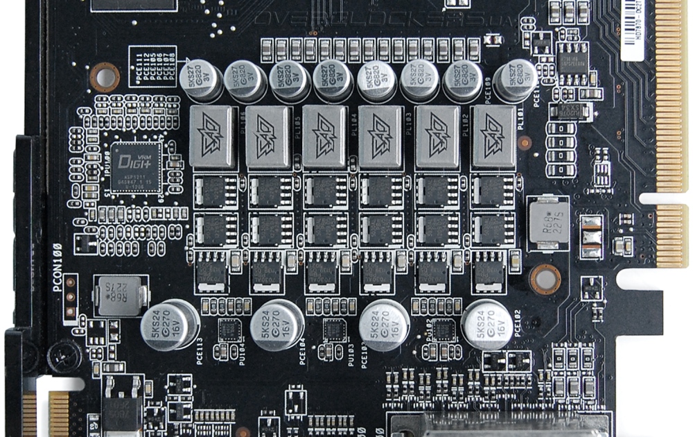

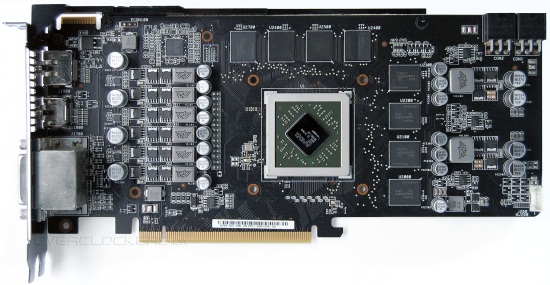

Дизайн PCB отличается от референсного. Плата выполнена по технологии Super Alloy Power, что подразумевает использование высококачественных долговечных компонентов.
Питание GPU усилено до шести фаз (у референса пять) на базе контроллера Digi+ ASP1211.

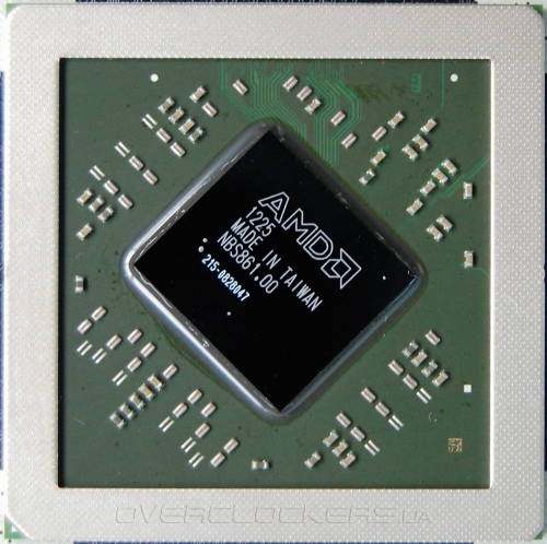

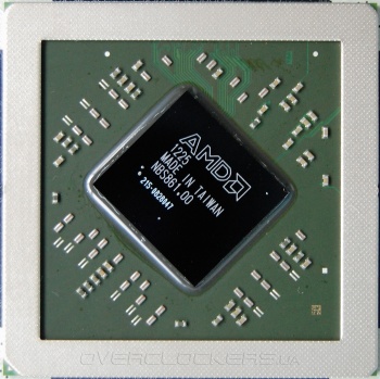

Традиционная фотография графического процессора:
AMD Pitcairn

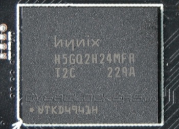

Два гигабайта памяти набрано восемью микросхемами Hynix H5GQ2H24MFR T2C.

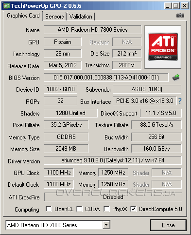

Это TOP-версия Radeon HD 7870, так что рабочие частоты повышены. Графический чип работает на 1100 МГц, память на 5000 МГц. Характеристики соответствуют частотам старой версии ASUS HD7870-DC2T-2GD5.

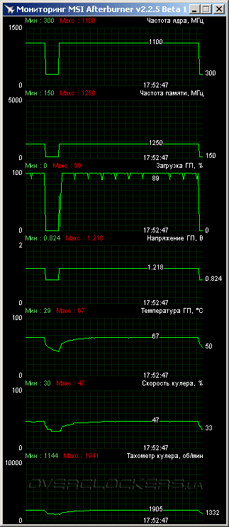

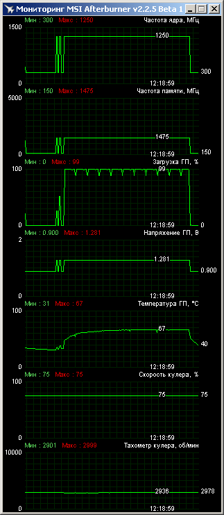

Максимальный стабильный разгон составил 1250/5900 МГц. На больших частотах возникали проблемы при длительной нагрузке. Рабочее напряжение GPU пришлось поднять с 1,218 В до 1,281 В (1,3 В — максимальное доступное значение при софтвольтмоде). В таких условиях видеокарта не могла нормально функционировать на низких оборотах. Пришлось поднять их, хотя на максимум мы их не выкручивали — зафиксировали скорость вентиляторов на 75% (примерно 3000 об/мин). Особенно тяжело дались карте последние 50 МГц. Но если ограничиться значением в 1200 МГц без существенного повышения напряжения, то вполне реально будет добиться работоспособности при более низких оборотах и умеренном уровне шума. В любом случае, даже при 3000 об/мин такой ASUS — не самая мощная «гуделка» среди Radeon HD 7870. Некоторые карты этой серии и в номинале гудят чуть громче.
В Warhead температура не превысила 67 °C, в MSI Kombustor 69 °C.
Такие показатели разгона не самые высокие, но выше того, что можно ожидать от простых Radeon HD 7870. Да и те модели, что сумели у нас продемонстрировать относительную или полную стабильность на частотах 1270—1290 МГц работали при очень высоких оборотах на пределе своих возможностей.
