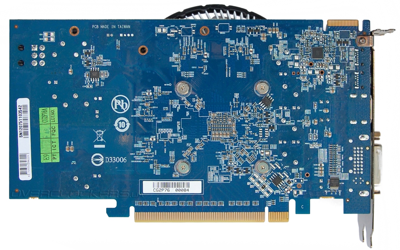

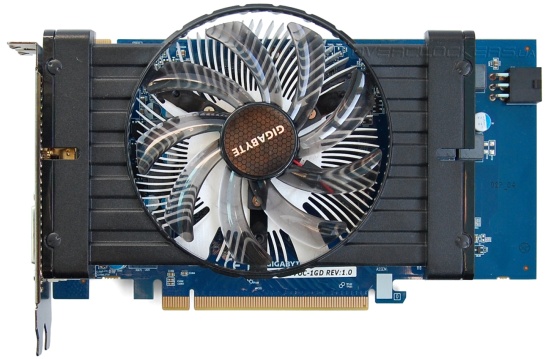

Видеокарта выполнена на текстолите характерного синего цвета, присущего всем продуктам компании.

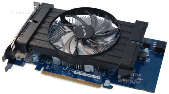

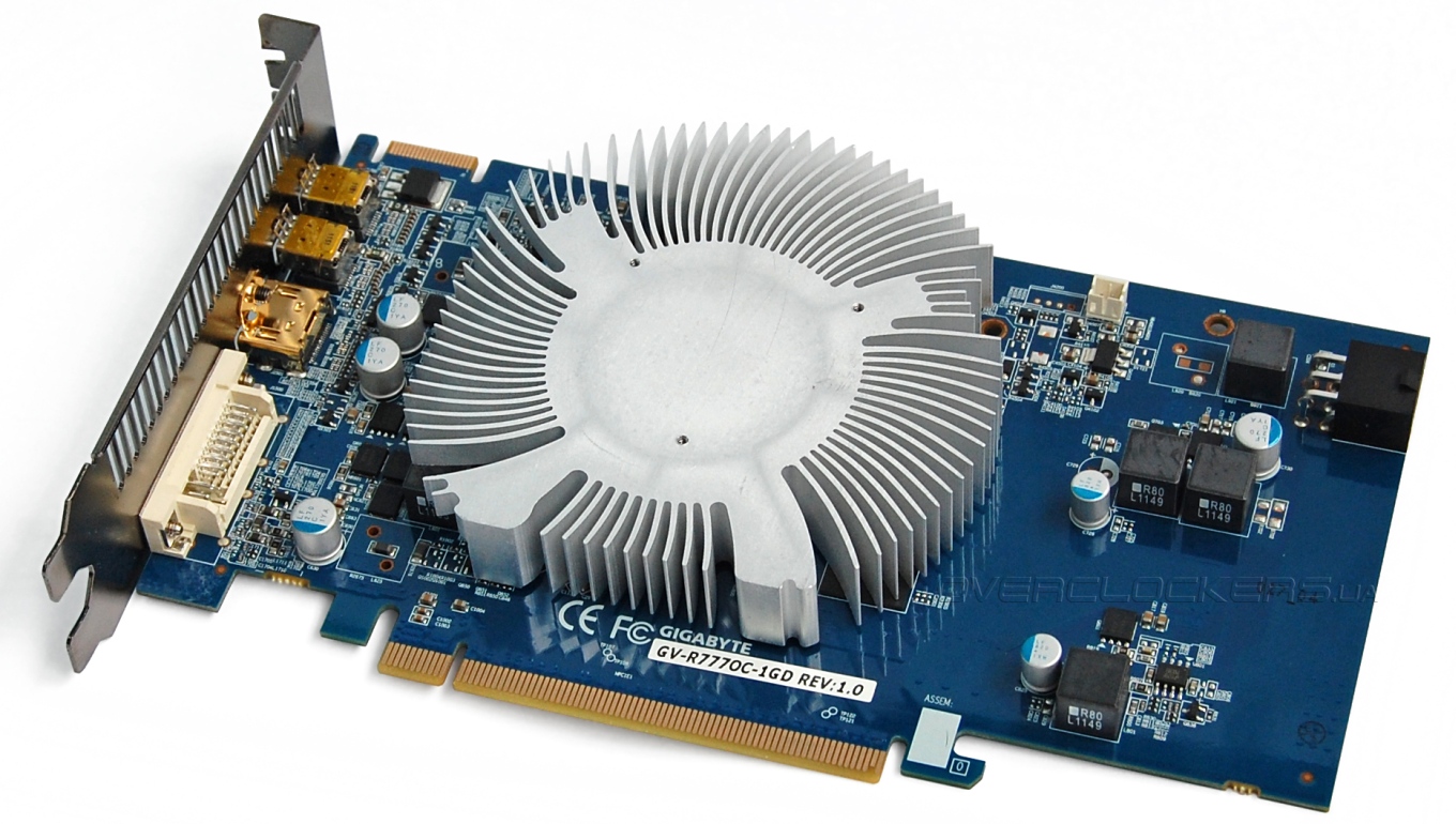

Сразу же бросается в глаза большой кулер, который даже немного выходит за пределы платы сбоку. Видно, что конструкция простая и ставка сделана на большие размеры радиатора и вентилятора.

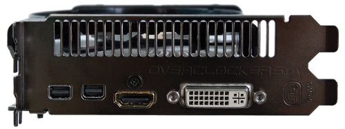

На задней панели расположено два разъема mini DisplayPort, один HDMI с позолоченными контактами и стандартный DVI.

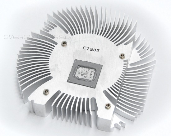

Радиатор системы охлаждения имеет популярную нынче форму с множеством расходящихся лепестков. Напоминает кулера процессоров Intel. Да и многие бюджетные GeForce от совершенно разных производителей оснащаются сейчас подобными радиаторами.

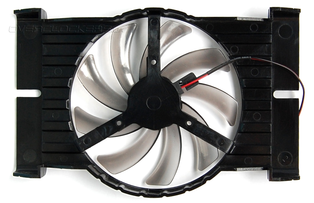

Со снятым пластиковым кожухом смотрится уже не так внушительно. Но все равно, для такой карты радиатор неплохой. Кстати сам кожух прикручен к радиатору лишь на три винта, те самые, которыми зафиксирован и вентилятор. Пластик недостаточно жесткий и может выгибаться. При вибрации возможно дребезжание, напоминающее периодичный стук. Мы столкнулись с этим при небольшом перекосе платы в слоте. Но появлялись такие звуки лишь пару секунд. Так что вероятность возникновения посторонних шумов при нормальной фиксации видеокарты сведена к нулю.
Диаметр вентилятора 100 мм (крыльчатка 95 мм). Таходатчика у него нет, но обороты регулируются. Приклеен к рамке кожуха, поэтому мы его не снимали.

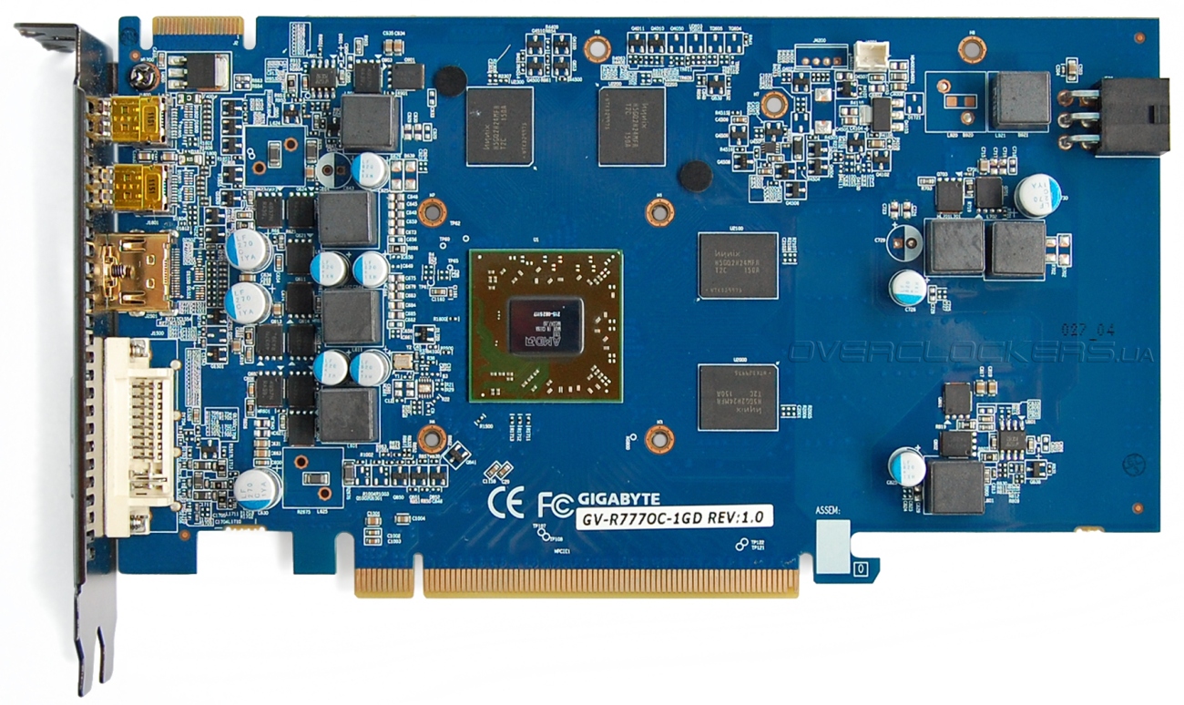

Дизайн PCB напоминает референсный, но имеет небольшие отличия.
Питание графического процессора осуществляется через трехфазный стабилизатор на нестандартном контроллере uP1609, и в отличие от референса софтвольтмод не поддерживается.

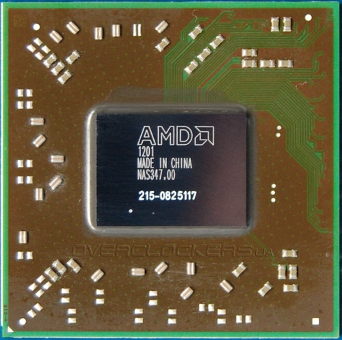

Графический процессор Cape Verde не имеет защитной рамки:

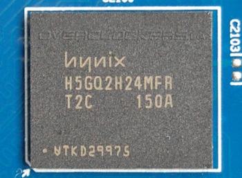

Один гигабайт видеопамяти набран четырьмя микросхемами Hynix H5GQ2H24MFR-T2C.

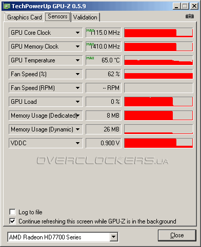

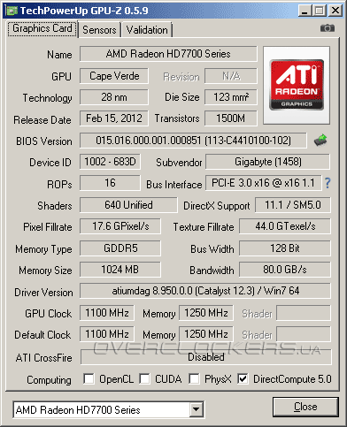

Рабочие частоты видеокарты Gigabyte GV-R777OC-1GD выше рекомендованных. Ядро функционирует на 1100 МГц, а память на 5000 МГц. Такой заводской разгон GPU нельзя назвать рекордным (у ASUS готовится TOP-версия c 1120 МГц), но только у GV-R777OC-1GD такой неплохой прирост по частоте сочетается со значительным заводским разгоном памяти. Так что видеокарта вполне заслуженно претендует на звание самой быстрой среди других моделей Radeon HD 7770. Программа GPU-Z оценила ASIC Quality графического процессора у данного экземпляра в 73,8%.

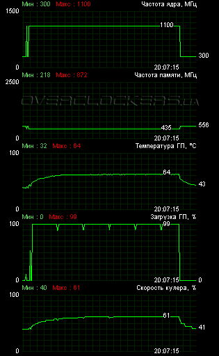

Видеокарта продемонстрировала хорошие температурные и шумовые показатели. 12-минутный тест в Crysis: Warhead на максимальных настройках качества в Full HD прогрел ядро лишь до 64 °C при 24 °C в помещении. Вентилятор раскручивался до 61% от своего максимума и на общем фоне системного блока его шум был едва заметен. Пиковая температура во время всех тестов не превысила 65 °C.
С определением верной частоты памяти Radeon HD 7770 у MSI Afterburner есть некоторые проблемы, поэтому приводим еще скриншот утилиты GPU-Z, который верно определяет все параметры.

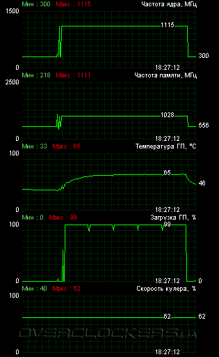

А вот с разгоном не сложилось. Отсутствие поддержки софтвольтмода не дает возможности выжать максимум из GPU. А на стандартном напряжении стабильным пределом стали лишь 1115 МГц. Память одолела отметку в 5640 МГц.
На фоне разгона памяти MSI R7770-2PMD1GD5/OC тоже не выдающийся результат. Зато для таких частот не потребовалось жертвовать акустическим комфортом. Мы зафиксировали обороты вентилятора на 62% и никаких проблем со стабильностью не возникало.
