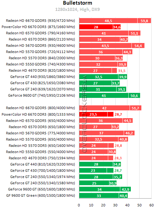

Bulletstorm
Bulletstorm
Результаты тестирования PowerColor HD6670 1GB DDR3 (AX6670 1GBK3-H)
Первая игра и первых крах PowerColor AX6670 1GBK3-H. Видеокарта уступает 80% полноценной версии Radeon HD 6670! Даже HD 6570 DDR3 мощнее модели PowerColor, а Radeon HD 5570 DDR3 выигрывает пару процентов по минимальному fps. Разгон не сильно спасает положение. AX6670 1GBK3-H удается лишь немного обогнать Radeon HD 6570 DDR3, работающий в номинале, и достигнуть уровня GeForce GT 440.

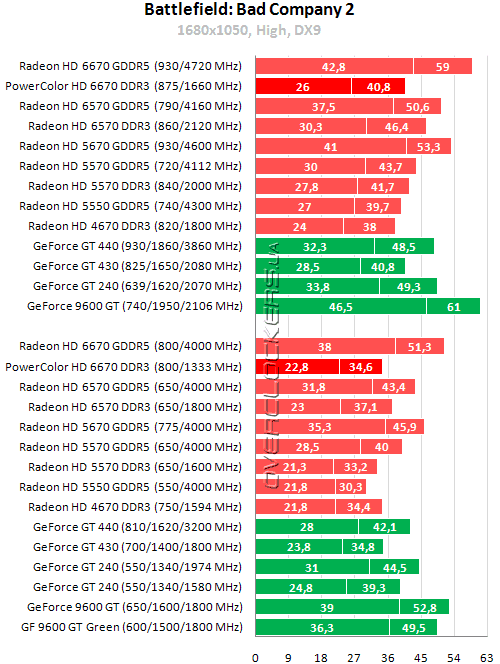

Battlefield: Bad Company 2
Еще одно поражение PowerColor. Отставание от Radeon HD 6670 GDDR5 достигает 67% по минимальному fps и 48% по среднему. Видеокарта лишь на 4–7% мощнее Radeon HD 5570 DDR3. Несколько процентов выигрывает у PowerColor и GeForce GT 430. При разгоне удается приблизиться к результатам Radeon HD 5570 GDDR5 на номинальных частотах.

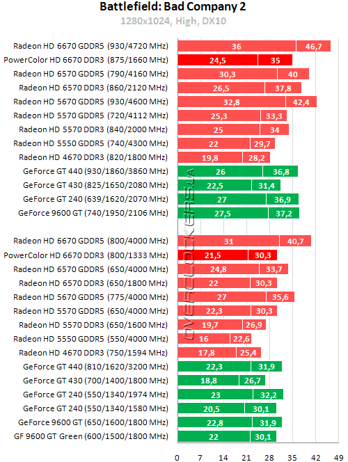

Если Radeon HD 6670 GDDR5 легко справляется с игрой в DirectX 10 при разрешении 1024x768, то для PowerColor это непосильная задача без разгона. Преимущество карты с GDDR5 составляет 34–44%.

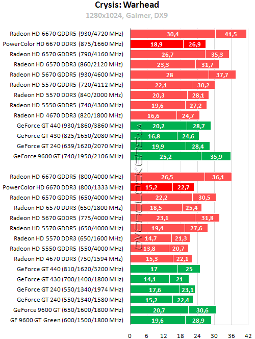

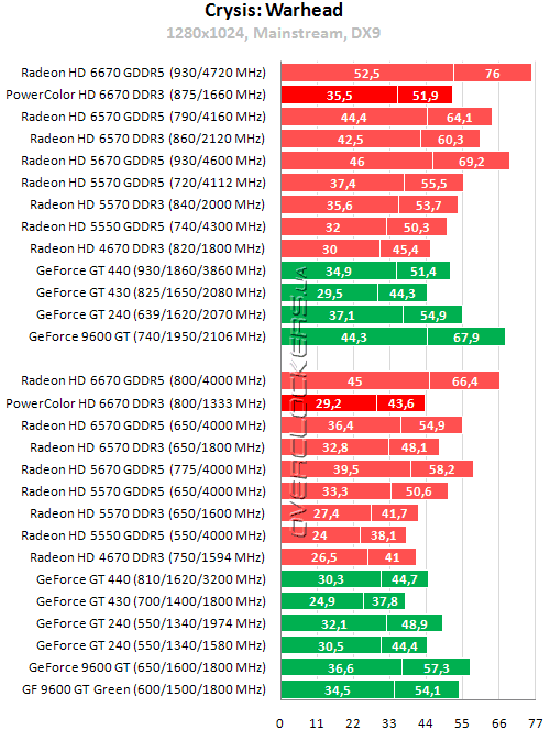

Crysis: Warhead
Crysis: Warhead
В более простом режиме PowerColor отстает от Radeon HD 6670 GDDR5 на 52–54%, в тяжелом — на 59–74%. Карта немного быстрее Radeon HD 5570 DDR3, но медленнее Radeon HD 6570 DDR3. GeForce GT 440 производительнее на 2,5–3% в простом режиме и на 10–11% при профиле настроек Gaimer.

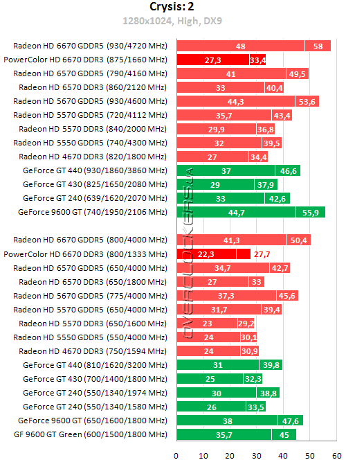

Crysis 2
Crysis 2
Ничего нового. PowerColor HD6670 1GB DDR3 даже немного теряет позиции и уступает Radeon HD 5570 DDR3. GeForce GT 430 оказывается производительнее на 12–16% при настройках High и на 6–9% при Maximum. Ну а со старшим собратом Radeon HD 6670 GDDR5 разница составляет огромные 82–85% и 67–76% в первом и втором режиме.

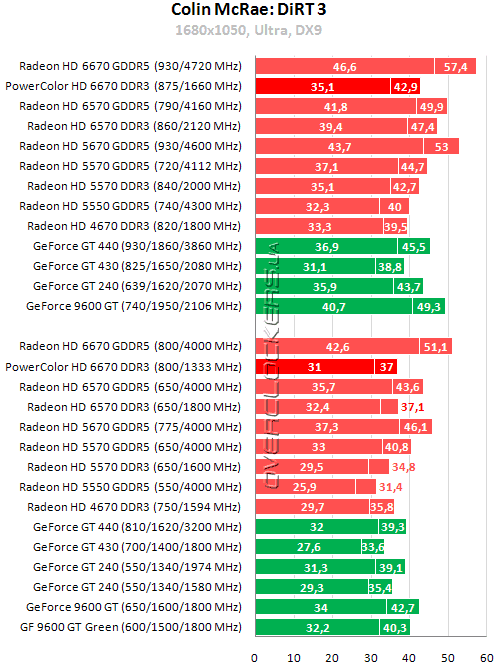

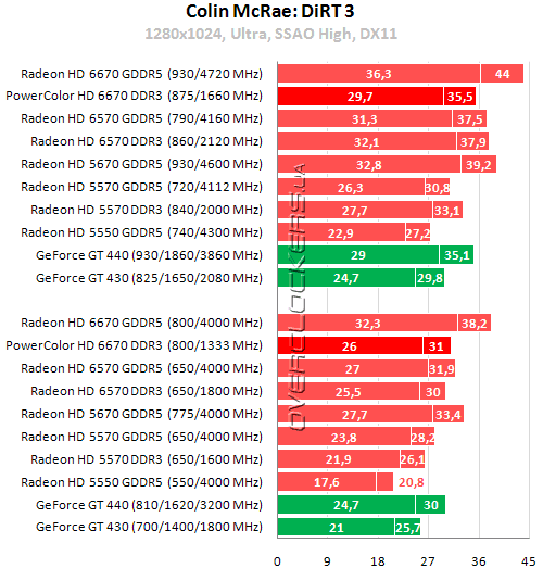

Colin McRae: DiRT 3
Colin McRae: DiRT 3
Все не так плохо, как в предыдущей игре. PowerColor не дотягивает до Radeon HD 6570 DDR3 всего 4,5% по минимальному fps и обходит GeForce GT 430 на 10–13%. Преимущество старшего Radeon HD 6670 не превышает 38%. С разгоном HD 6670 DDR3 удается обойти GeForce GT 440 и Radeon HD 5570 GDDR5, работающие на номинальных частотах.
После ряда провальных результатов PowerColor немного реанимируется в Colin McRae: DiRT 3 при включении DirectX 11. Разрыв со старшим собратом уменьшается до 23–24%, а от HD 6570 GDDR5 отставание уменьшается до 3 процентов.

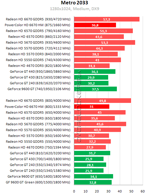

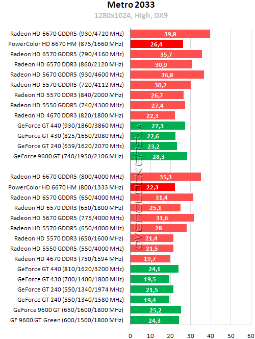

Metro 2033
Metro 2033
Очередного чуда не произошло. PowerColor не радует производительностью. Даже при средних настройках fps едва превышает 30 fps, в то время как стандартный Radeon HD 6670 выдает 35 кадров даже при высоких настройках. В процентном соотношении разница между ними достигает 60 пунктов. PowerColor с трудом вырывает победу у Radeon HD 5570 DDR3 с жалким преимуществом в 1–4%.

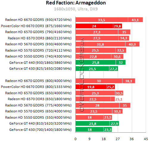

Red Faction: Armageddon
Radeon HD 6670 GDDR5 выдает комфортный fps в номинале, а PowerColor не позволит играть на таких настройках даже при разгоне. Отрыв старшей карты составляет 51%. Radeon HD 6570 DDR3 лучше по минимальному fps на 13%, GeForce GT 440 производительнее на 10–11%.

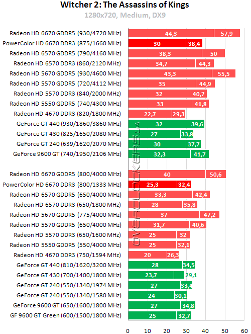

Witcher 2: The Assassins of Kings
Radeon HD 6670 GDDR5 обеспечивает хорошую производительность в самом тяжелом тестовом режиме, а на Radeon HD 6670 DDR3 средний fps лишь немного превышает 30 кадров даже при средних настройках. Видеокарта быстрее младшего Radeon HD 5570 и слабее GeForce GT 440. Разгон помогает поднять результаты на 17–22%.

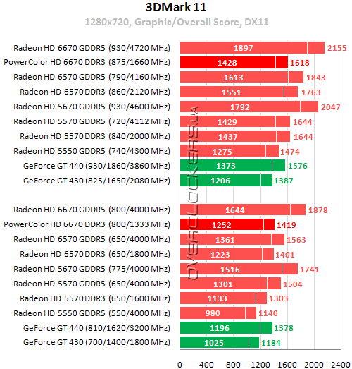

3DMark 11
3DMark 11
В синтетике PowerColor AX6670 1GBK3-H выглядит чуть лучше, чем в реальных приложениях, но не намного. Удается обойти Radeon HD 6570 DDR3 со скромным преимуществом в 2%. Отставание от старшей карты составляет 31%, от Radeon HD 5670 — 21%.
