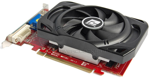

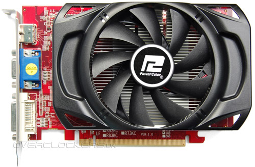

Видеокарта выглядит солидно. Большой кулер с массивным вентилятором внушает уважение.

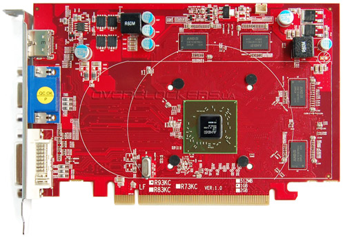

Набор разъемов включает DVI, D-Sub и HDMI.

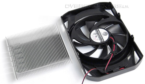

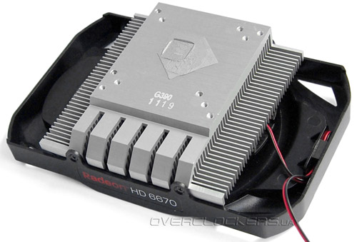

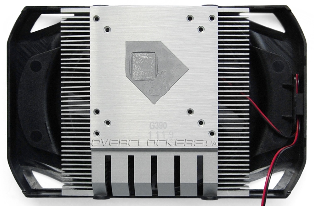

Система охлаждения напоминает хорошо знакомые нам по другим моделям AMD кулеры от Arctic Cooling. Но в данном случае используется более массивный радиатор и огромный (как для такой простой видеокарты) вентилятор. Частично впечатление огромных размеров придается большим пластиковым кожухом. Радиатор по размерам намного скромнее.
Радиатор обдувается 92-мм вентилятором Power Logic PLA09215S12M.
Немного сэкономил производитель при производстве платы, запитав GPU от однофазной системы питания. Это внушает опасения по поводу оверклокерских возможностей рассматриваемой модели.

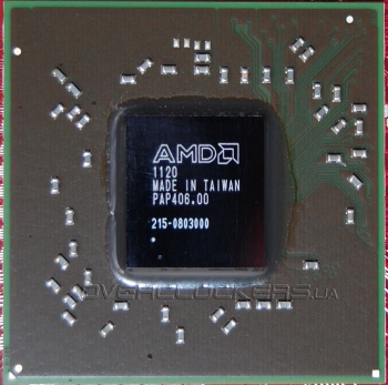

Графический процессор Turks работает на положенных ему 800 МГц.

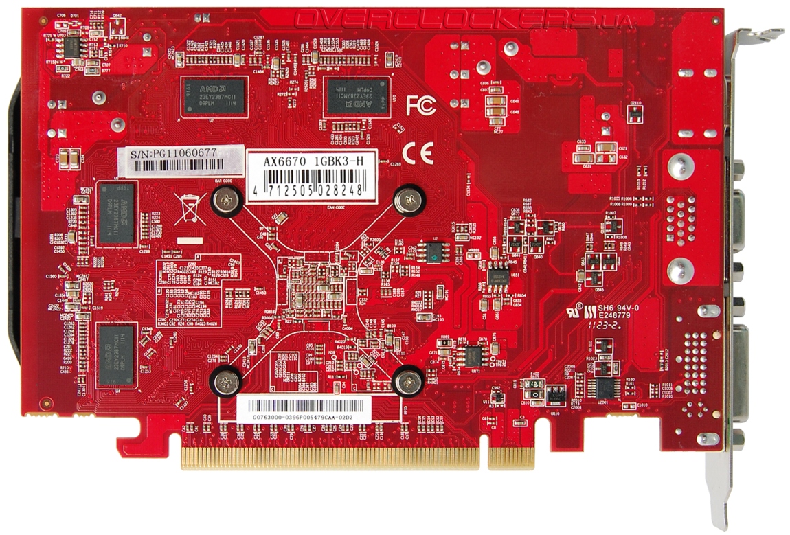

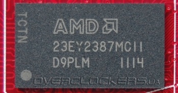

С двух сторон платы распаяно восемь микросхем памяти DDR3 общим объемом в один гигабайт. Память примечательна тем, что это чипы производства AMD. В нашей лаборатории это уже вторая видеокарта с компонентами процессорного гиганта.
Учитывая поддержку HyperMemory, оснащение карты таким объемом памяти вызывает вопросы. Сама технология изначально подразумевает, что карта оснащается небольшим объемом кэш-памяти, резервируя для своих нужд часть ОЗУ. А тут на карте установлен буфер в 1 ГБ, которого для видеокарт этого уровня хватает с головой. Кроме того, эта технология рассчитана на использование быстрой кэш-памяти, но на деле видеокарты с HyperMemory всегда оснащались медленной памятью и никогда не были быстрее полноценных аналогов. PowerColor в этом плане тоже не стала исключением, установив частоту в 1333 МГц. Обращение к ОЗУ идет лишь в случае недостатка родной памяти, и вряд ли AX6670 1GBK3-H не хватит целого гигабайта.

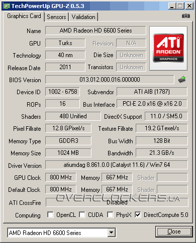

Традиционный скриншот утилиты GPU-Z с характеристиками рассматриваемого видеоадаптера:

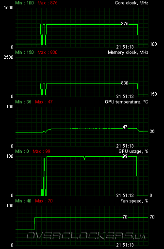

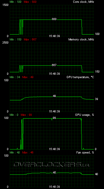

Температура в игровом режиме была очень низкой даже при 29 °C в помещении. В нашем стандартном 12-минутном тесте Crysis: Warhead на высоких настройках качества графики GPU прогрелся всего лишь до 49 градусов. Результат отличный. Уровень шума умеренный, заметен слабый гул.
Карта PowerColor AX6670 1GBK3-H оправдала наши ожидания по поводу низкого разгона ядра. Из нее удалось выжать только 875 МГц. Память тоже не порадовала и выше 1660 МГц ее работа была крайне нестабильной. Но, возможно, адаптер сможет хотя бы работать более-менее тихо при таком разгоне? Оказалось, нет. При работе вентилятора на 50% пройти все тесты не удалось. Накинув обороты сразу до 70%, мы избавились от проблем со стабильностью, но при этом пришлось мириться с заметным шумом. Вентилятор вообще оказался довольно шумным — на максимуме его гул просто невыносим.
