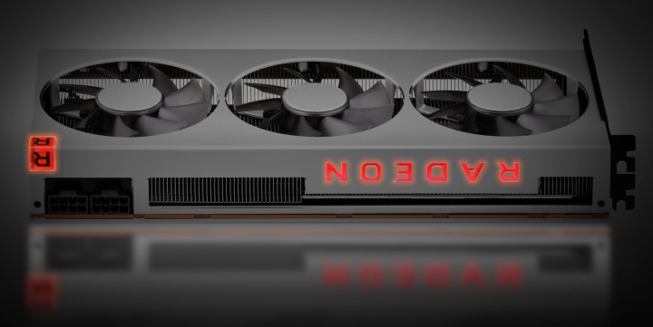

Radeon VII выглядит просто, но очень солидно благодаря серебристому корпусу и трем вентиляторам.

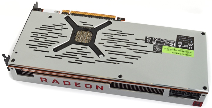

Обратная сторона закрыта металлической пластиной с небольшой перфорацией и открытой зоной под чипом GPU.

В углу есть два восьмиконтактных разъема питания. На боковой грани корпуса большая надпись Radeon.
AMD Radeon VII
Надпись Radeon и куб в углу с буквой R имеют красную подсветку.

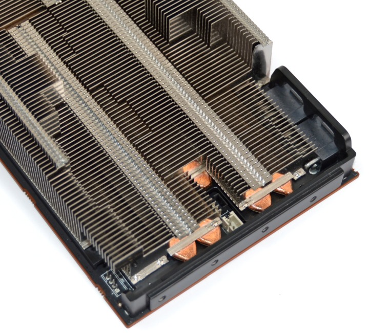

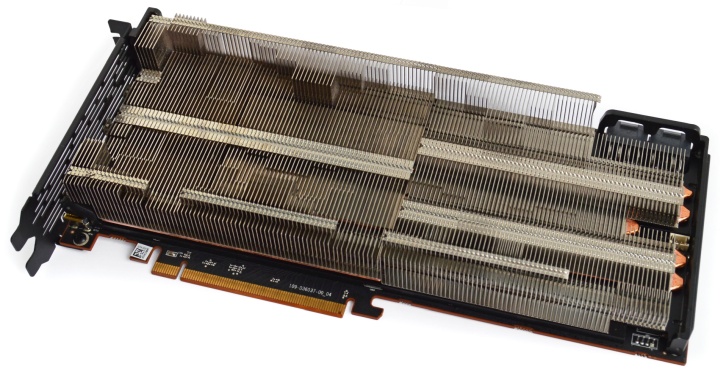

Если демонтировать серебристый корпус, нашему взгляду предстанет радиатор, занимающий все свободное пространство.
AMD Radeon VII
По краям радиатор имеет выступы в виде ступенек. Ниши между этими выступами занимают вентиляторы. То есть весь доступный объем задействован для расширения площади рассеивания.
AMD Radeon VII
Также хорошо видны медные тепловые трубки под пластинами. В районе GPU можно рассмотреть испарительную камеру с большим основанием. И вся эта конструкция утоплена в черное основание.
AMD Radeon VII
Для обдува используется три вентилятора с крыльчаткой диаметра 75 мм. Их маркировка FirstD FD8015H12S.
AMD Radeon VII
Полного разбора, увы, не будет, на это есть определенные ограничения. Но надо отметить наличие специальной графитовой термопрокладки для GPU. Этот термоинтерфейс обеспечивает высокую теплопроводность и хороший контакт в случае, если высота кристалла GPU и кристаллов памяти незначительно отличаются. А поскольку он подвержен разрушению и замену не найти, то видеокарту действительно лучше не разбирать.
Можно взглянуть на заднюю сторону печатной платы, но все основные элементы вынесены на другую поверхность. Пластина тут выполняет только защитную функцию, никаких термопрокладок под ней нет.

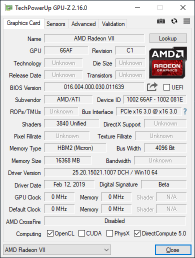

Набор программных средств для работы с Radeon VII пока ограничен. Утилита GPU-Z определяет устройство и некоторые параметры, но полной информации не предоставляет.

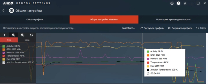

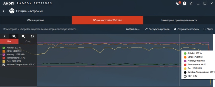

Для оценки температурно-шумовых характеристик мы воспользовались бечнмарком Final Fantasy XV Windows Edition. По итогам непрерывного 12-минутного теста он прогрел видеокарту до 71 °C в разрешении 2560x1440 и до 72 °C в разрешении 3840x2160. Частота ядра варьировалась в диапазоне 1700–1780 МГц при меньшем разрешении и в диапазоне 1650–1770 МГц в режиме 4K. Примечательно, что пиковые значения выше 1800 МГц, заявленных в характеристиках, вплоть до 1893 МГц. У памяти пиковые значения тоже выше заявленной частоты, но в каждой отмеченной точке мы видим предписанные 1000 МГц.

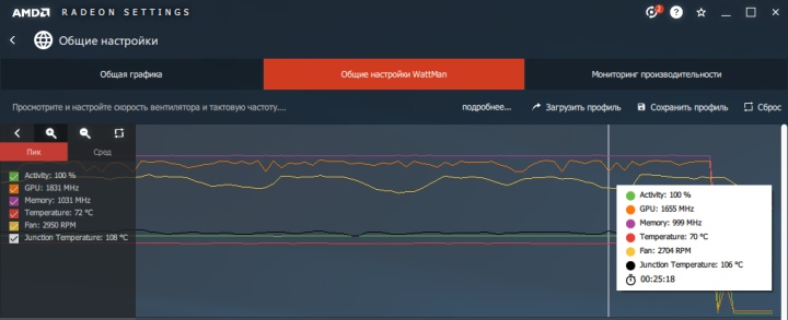

Для наглядности добавим еще скриншот с данными мониторинга во время тестов Shadow of the Tomb Raider в 4K, где видны просадки до 1630 МГц. Но в основном частоты выше 1700 МГц.
AMD Radeon VII
По скриншотам видно, что максимальная скорость вентиляторов приближается к отметке 3000 об/мин, средний уровень 2700–2800 об/мин. Шум в таких условиях высоковат, зато температура для столь мощного GPU чрезвычайно низкая. Эти характеристики получены на открытом стенде при 23 °C внутри помещения. Для сравнения нужно отметить, что наш Radeon RX Vega 64 с воздушным охлаждением в аналогичных условиях легко прогревается до 80–85 °C. GeForce RTX 2080 Ti Founders Edition в таких условиях тоже приближается к 84 °C.

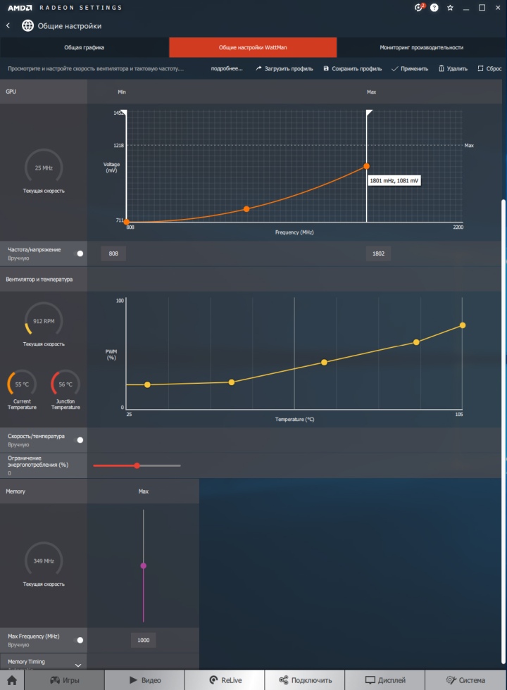

Поговорим подробнее о настройках. Меню Wattman имеет слегка изменившийся интерфейс управления параметрами видеокарт. Изменять частоты и соответствующие напряжения теперь можно через кривую, для которой задаются крайние и промежуточные точки. И это на самом деле очень просто, достаточно изменить крайние значения, чтобы поменять все значения. Сдвинули крайнюю точку по оси X — получили рост частот. Сдвинули точку вверх по очи Y — получили плавный рост напряжений для всех промежуточных значений. Алгоритм управления вентиляторами тоже задается через кривую с регулируемыми точками температур. Лимит мощности можно повысить на 20%. Доступен разгон памяти. Есть режим авторазгона GPU и памяти, оптимизация таймингов и автоматическая настройка Undervolt GPU.

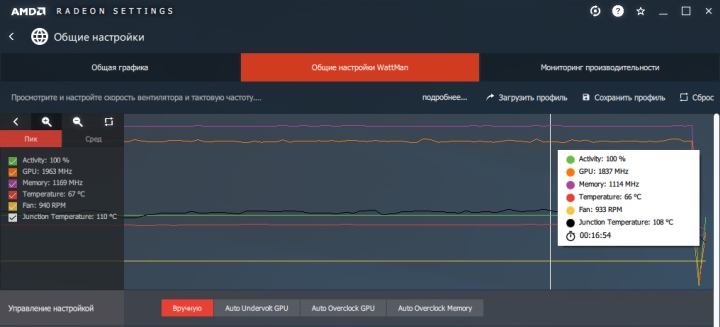

Пора перейти к разгону. После ряда испытаний мы остановились на верхнем значении частоты GPU в 1930 МГц. Дальнейшее повышение максимальной точки Boost приводило к сбоям. Примечательно, что повышение напряжения не улучшало стабильность для тяжелых тестов. Надо напомнить, что у Radeon RX Vega разгон состоял в том, чтобы найти стабильные частоты и по возможности снизить напряжение относительно начальных значений. И мы пошли этим путем для Radeon VII. По умолчанию для 1800 МГц стояло 1,08 В, для 1930 МГц оно было снижено до 1,06 В, далее тоже начинались проблемы со стабильностью. Память удалось разогнать до 1115 МГц (2230 МГц). Повышен лимит мощности и скорость вентиляторов.
AMD Radeon VII
При выбранных настройках в Final Fantasy XV в 4K основной диапазон частот был примерно 1800–1900 МГц с редкими просадками ниже 1800 МГц.
AMD Radeon VII
При изменении настроек вентиляторов появилась ошибка с мониторингом скорости, поэтому не стоит смотреть на низкие цифры на приведенном скриншоте. В реальности разгон сопряжен с высоким шумом. Но это не та печальная ситуация, когда у Radeon RX Vega 64 турбину приходилось выводить на максимум. Тут с разогнанной видеокартой можно работать без риска для ушей. В плане охлаждения прогресс очень серьезный.
