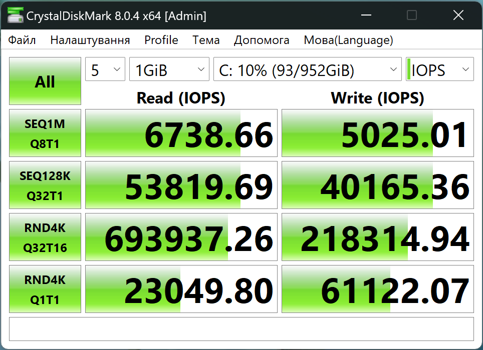

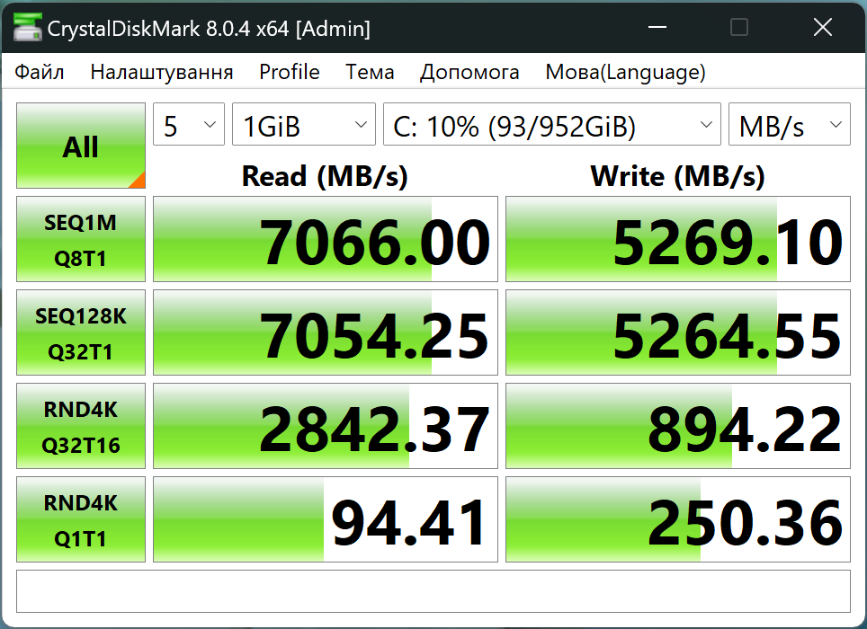

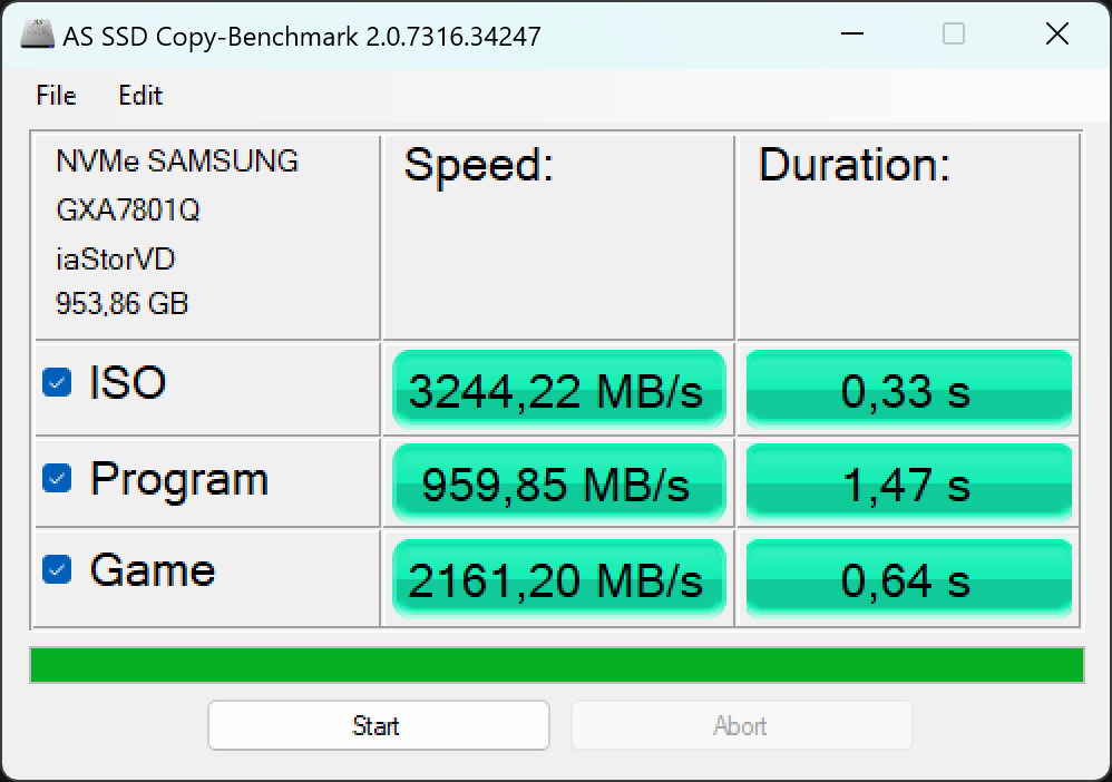

Дискова підсистема
ASUS Zenbook S 13 OLED (UX5304)
