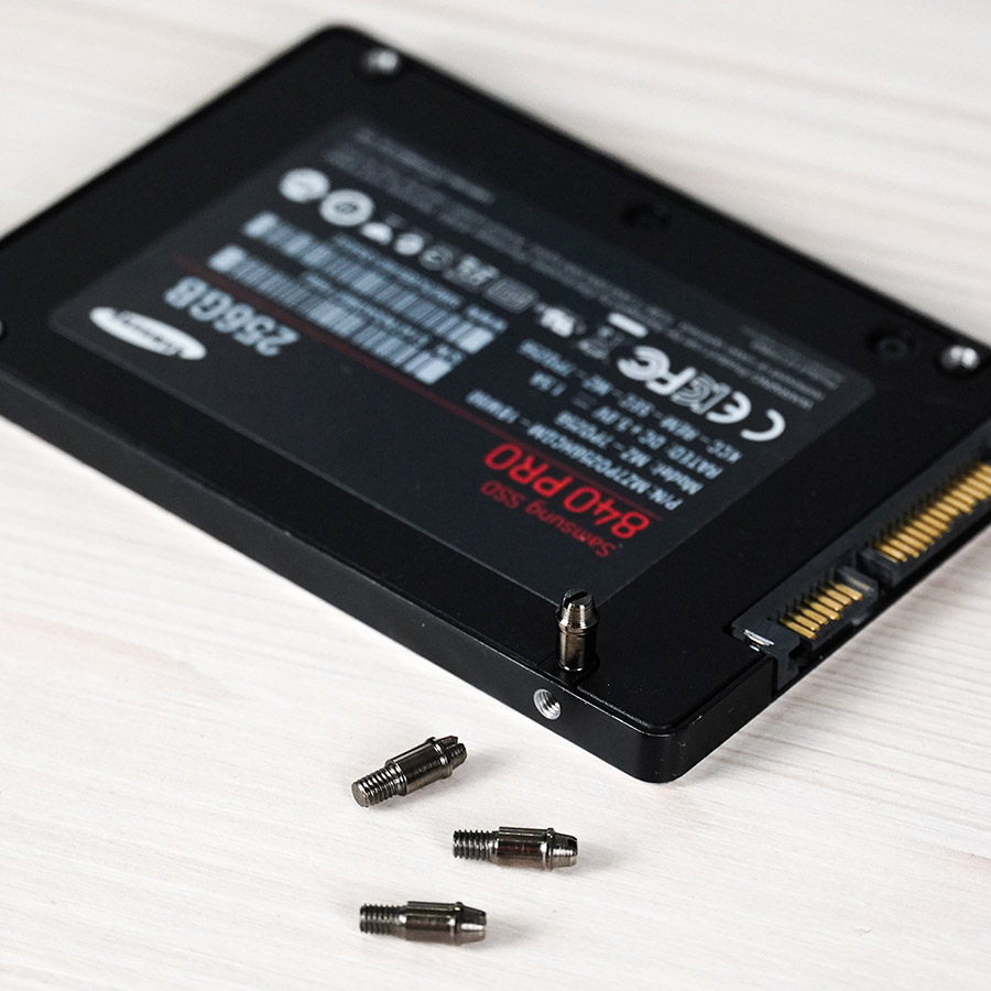

  • вісім спрямовувальних гвинтів для SSD;

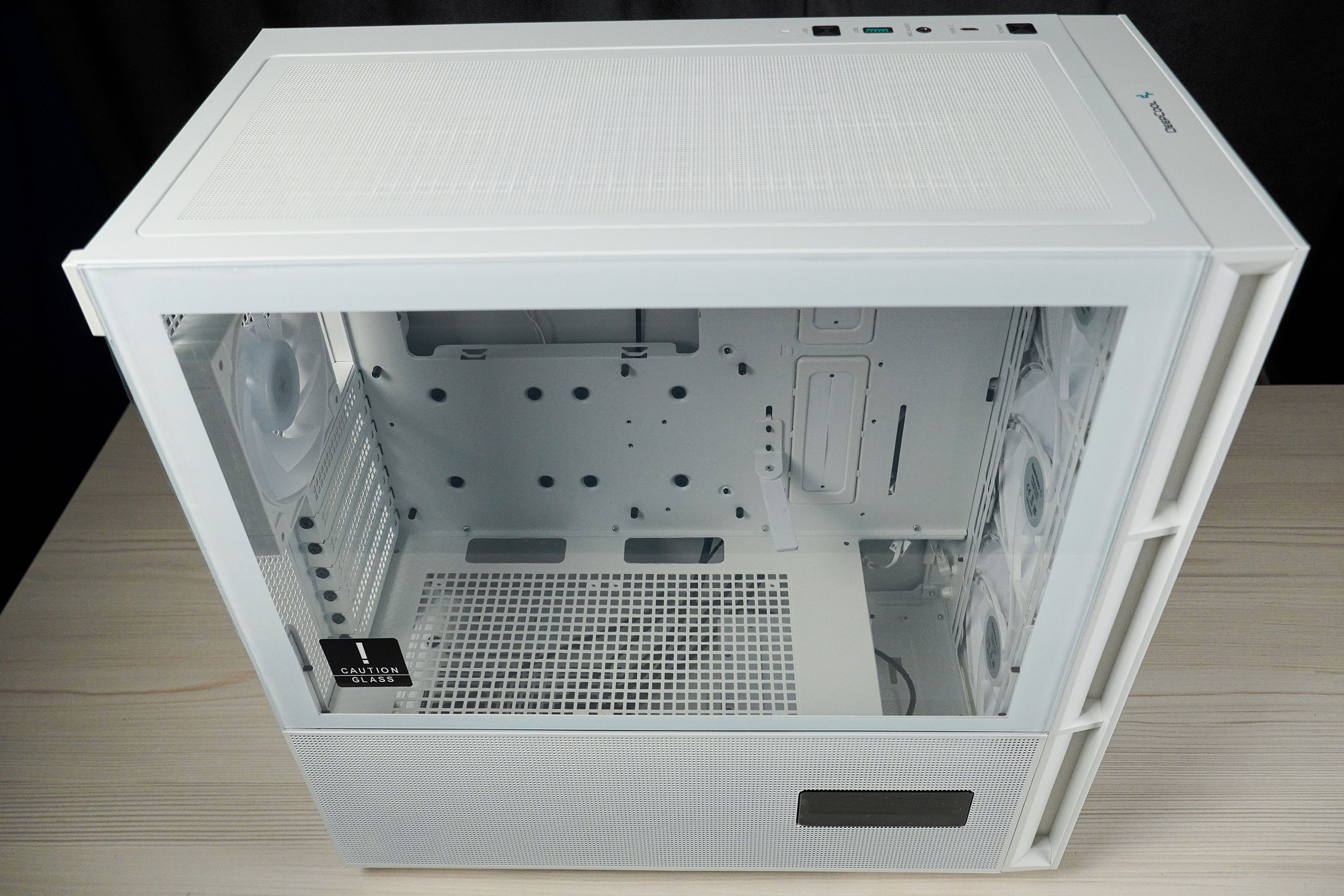

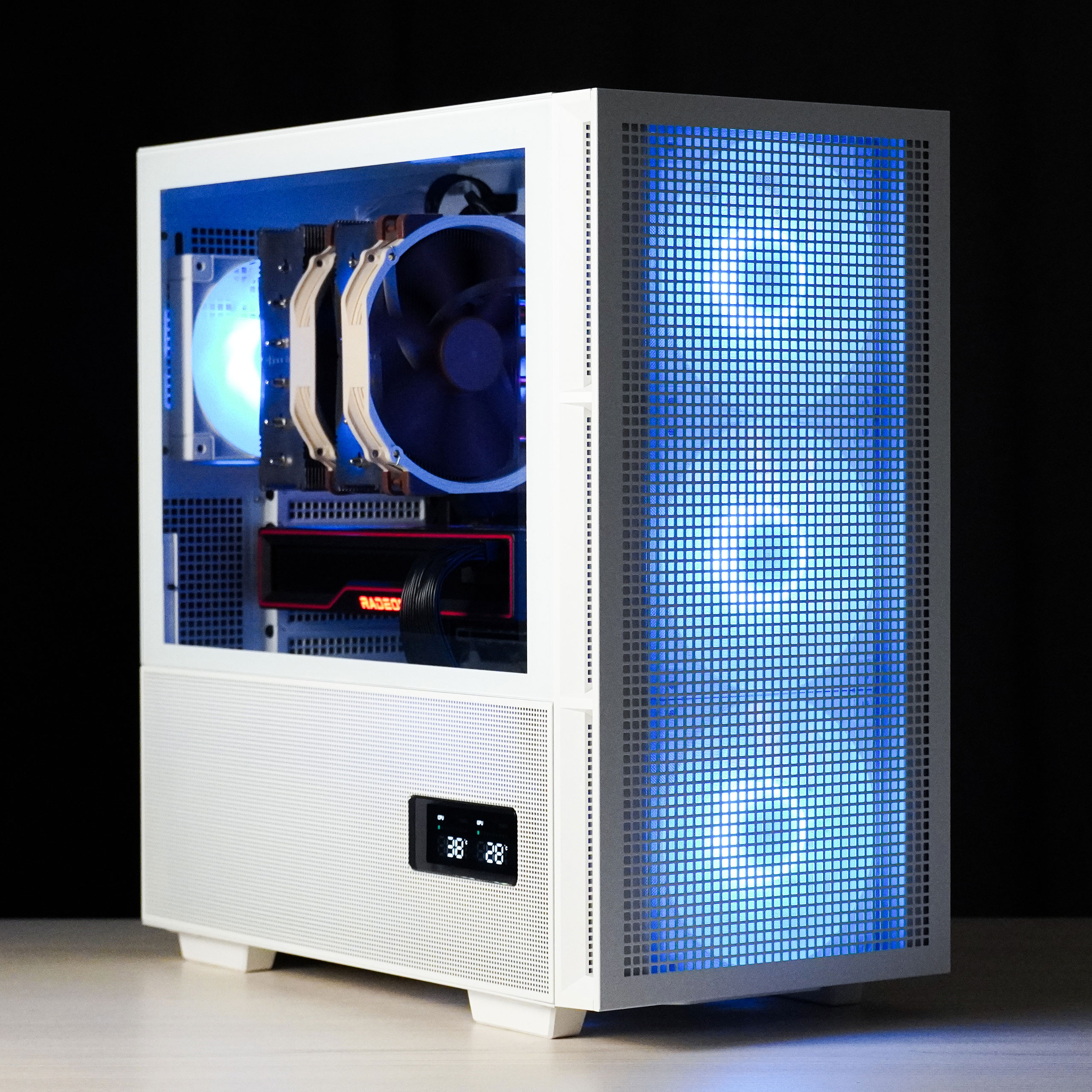

Корпус має перфорації по всій фронтальній частині, збоку під склом, зверху та в задній частині. Панель за материнською платою та частково дно корпусу перфорації не мають, там знаходяться лише отвори для блоку живлення.
DeepCool CH560 Digital WHDeepCool CH560 Digital WHDeepCool CH560 Digital WHDeepCool CH560 Digital WHDeepCool CH560 Digital WH
Передня панель знімна та оснащена пиловим фільтром. За нею на окремій рамі розташовані три 140-мм вентилятори з ARGB-підсвічуванням.

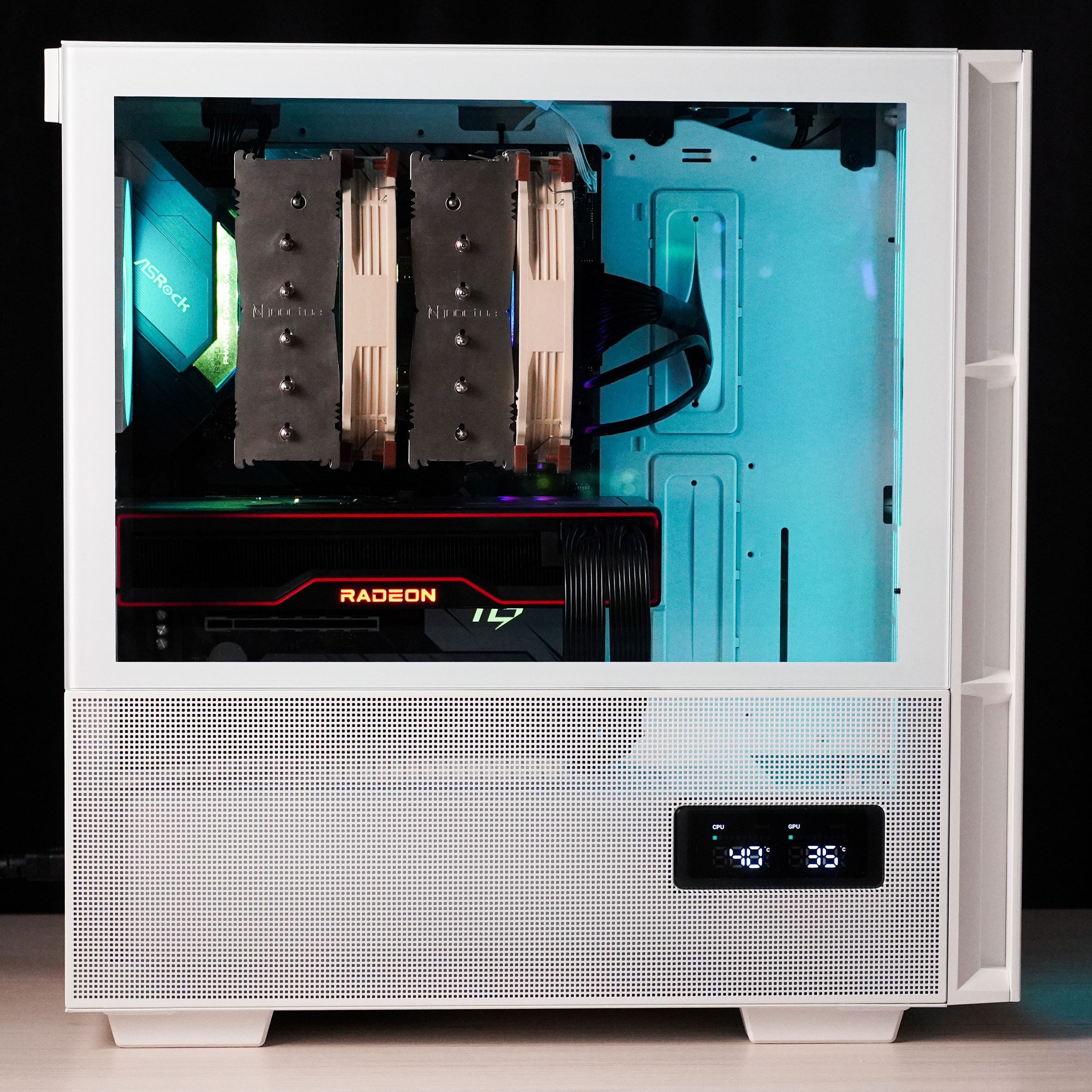

Ліва панель корпусу виготовлена зі скла та перфорованого металу, що надає можливість візуального доступу до компонентів у верхній частині, та сприяє притоку свіжого повітря знизу.
Кріпиться вона за допомогою звичайної нижньої завіси та металевої планки, яка притягується до магнітів у верхній частині корпусу. Сама планка приклеєна до скла товщиною 3 мм, а в місці її кріплення наявний спінений демпфер.
Нижня перфорована частина також приклеєна до скла й конструкція відчувається цілком монолітно.

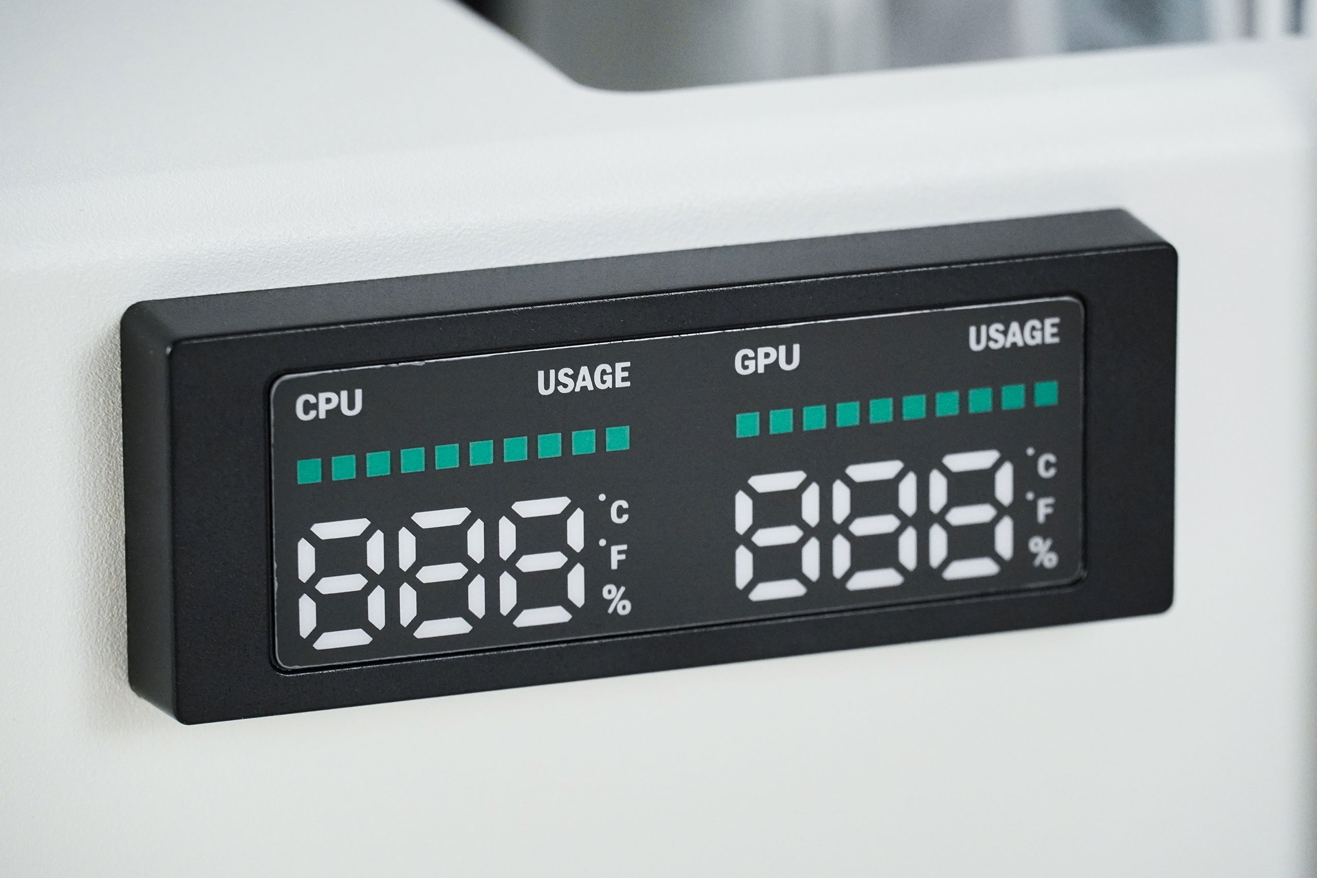

На перфорованому відсіку ми можемо бачити віконце дисплея, що використовується для моніторингу навантаження або температур процесора та відеокарти.

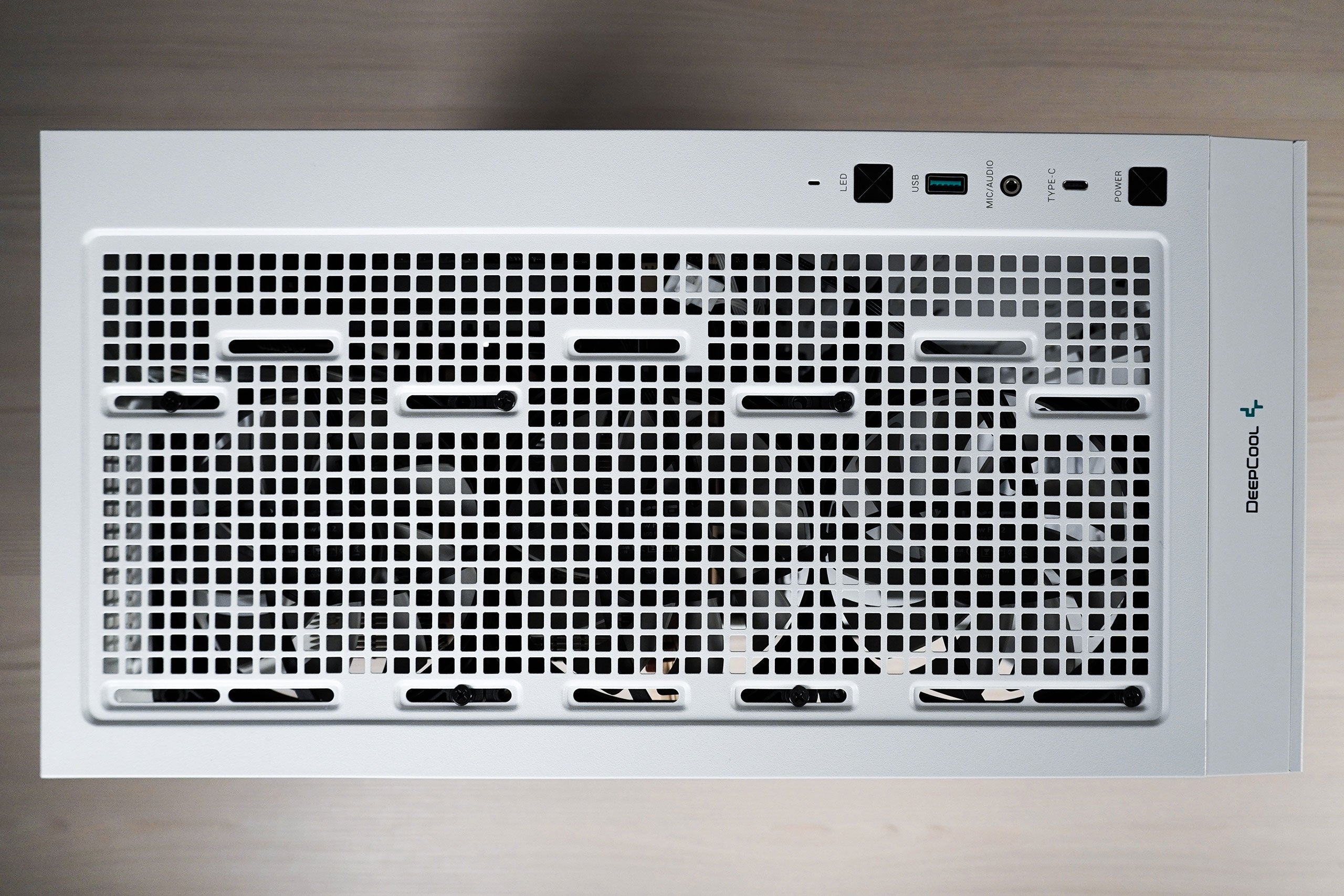

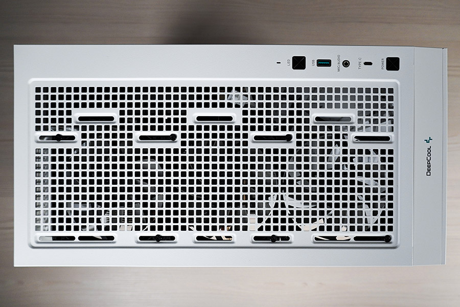

Верхня панель корпусу оснащена гарним пиловим фільтром з магнітним кріпленням. Тут можна встановити вентилятори або систему рідинного охолодження, а фільтр приховає гвинти кріплення.
Також зверху розташовані органи керування та зовнішні порти, а саме кнопка керування підсвіткою внутрішнього ARGB-контролера, комбінований 3,5-мм мініджек, порти USB Type-C та USB 3.0 й нарешті кнопка вмикання ПК.

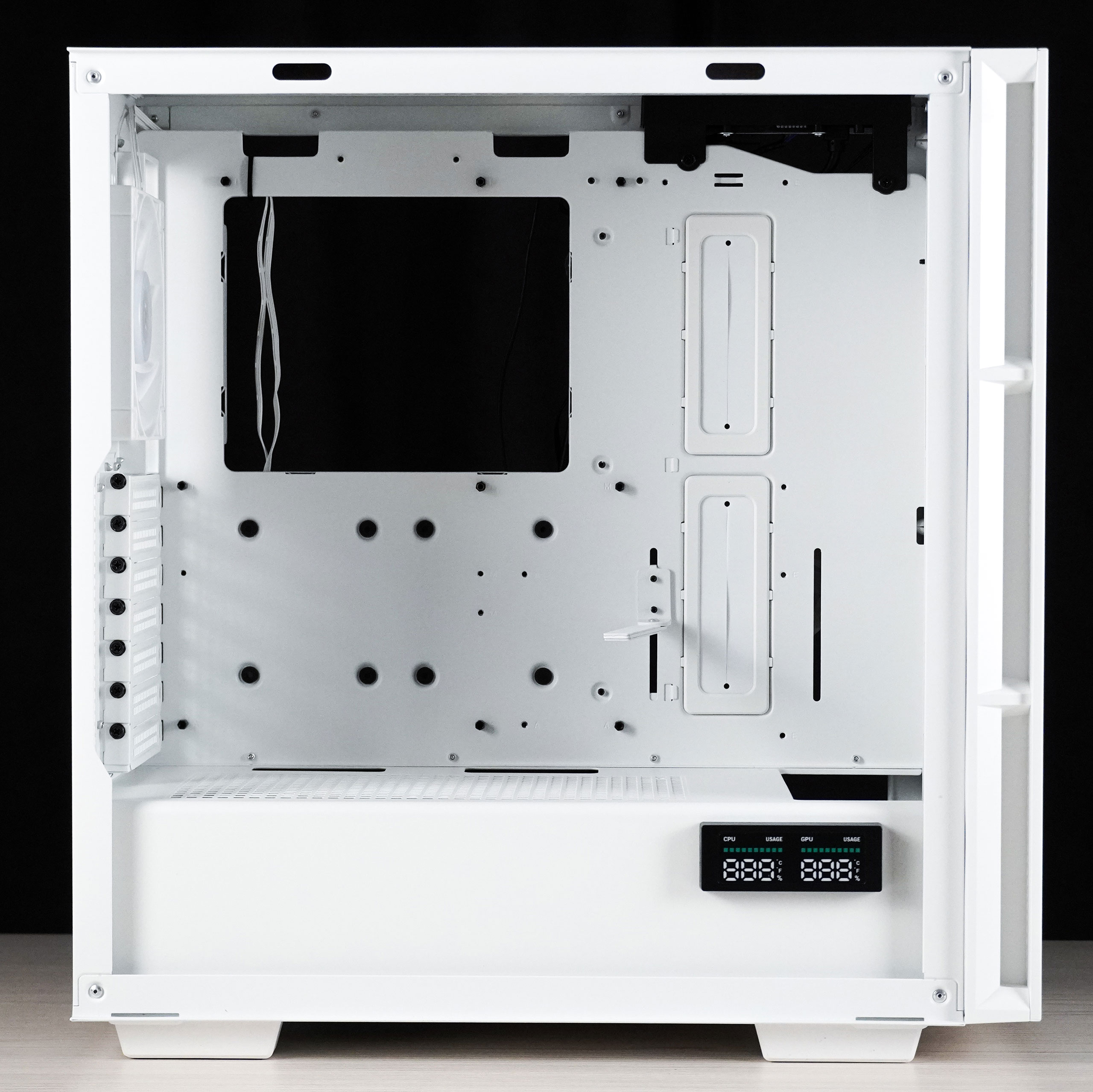

Внутрішня будова
Корпус DeepCool CH560 Digital WH підтримує материнські плати форматів ATX, MicroATX, Mini-ITX та E-ATX. Максимальна висота системи охолодження процесора складає 175 мм. Допустима довжина відеокарти фактично дорівнює 380 мм для будь-якого з усіх сімох слотів.

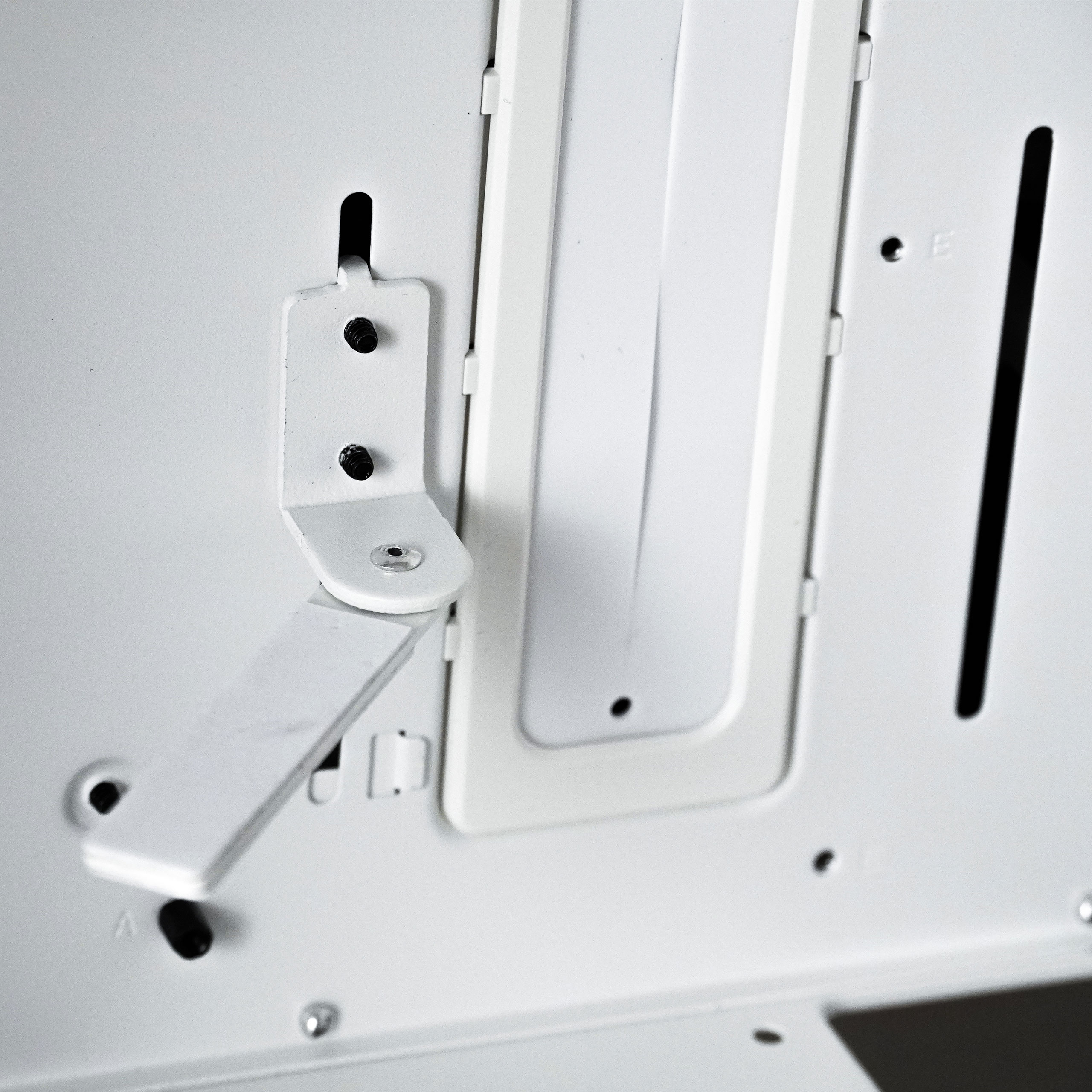

В наявності також маємо підпірку для відеокарти, яка регулюється по висоті та може бути встановлена у двох позиціях залежно від довжини відеокарти, що використовується.

На кожусі блока живлення бачимо встановлений дисплей, під’єднується він до материнської плати внутрішнім USB 2.0 кабелем.

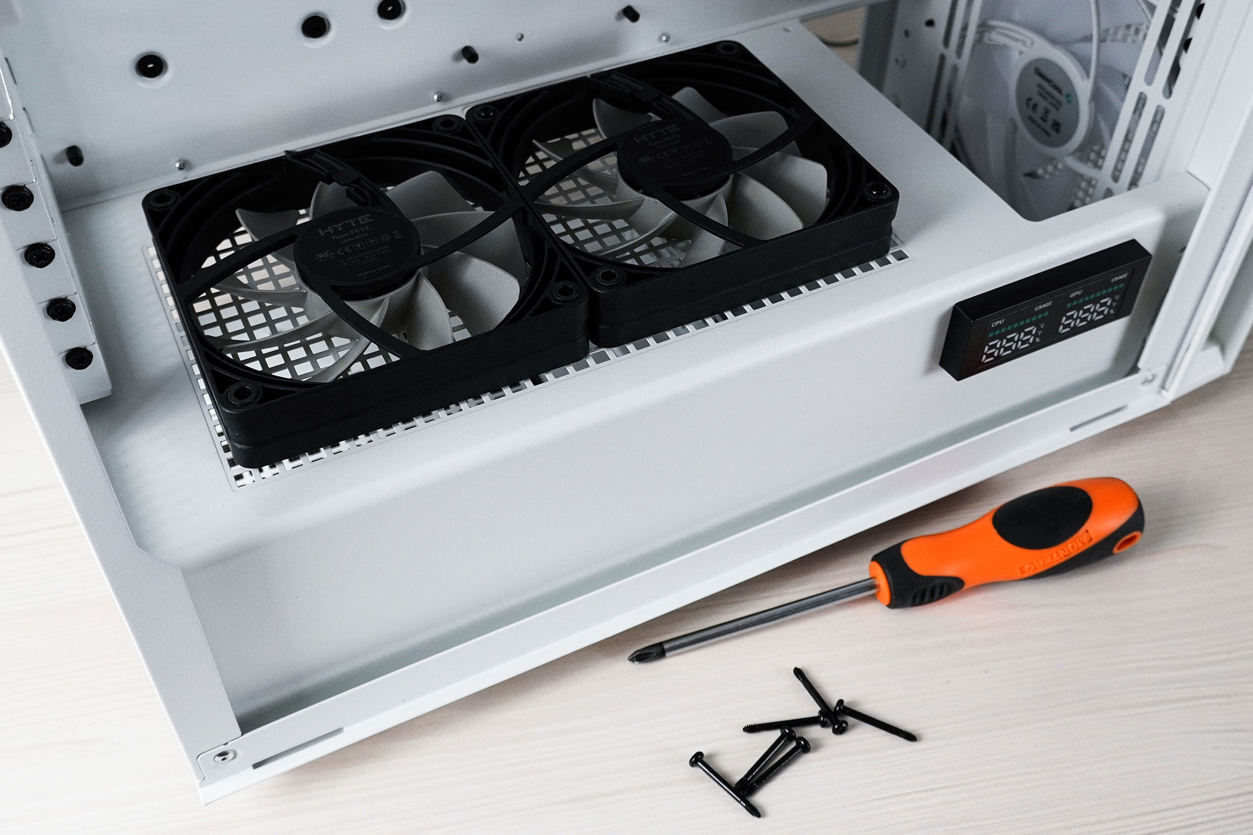

Зверху також присутні посадкові місця додаткових 120-мм вентиляторів, гвинти для їх встановлення є в комплекті постачання.

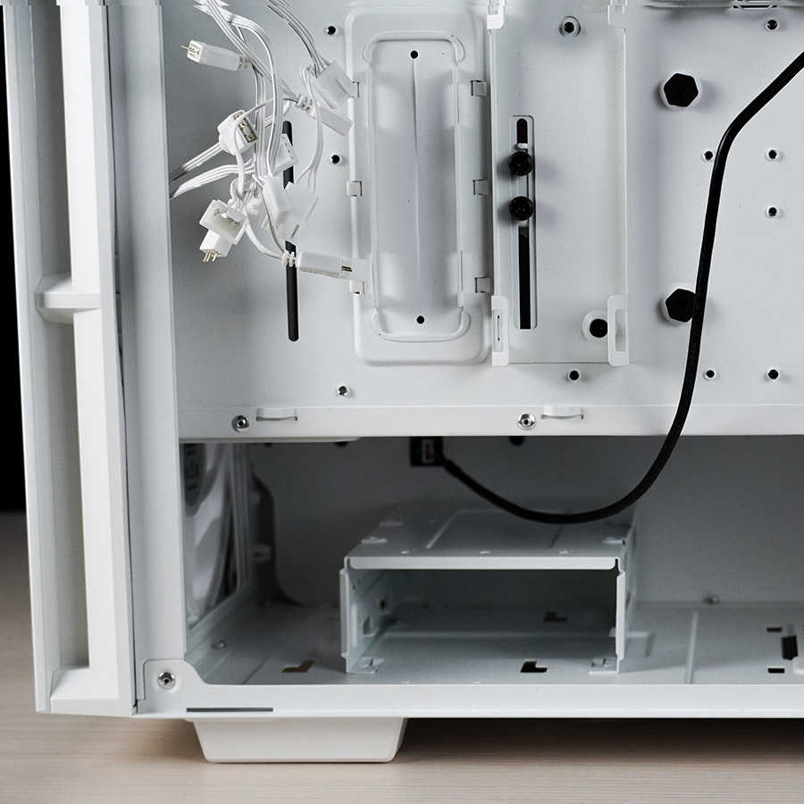

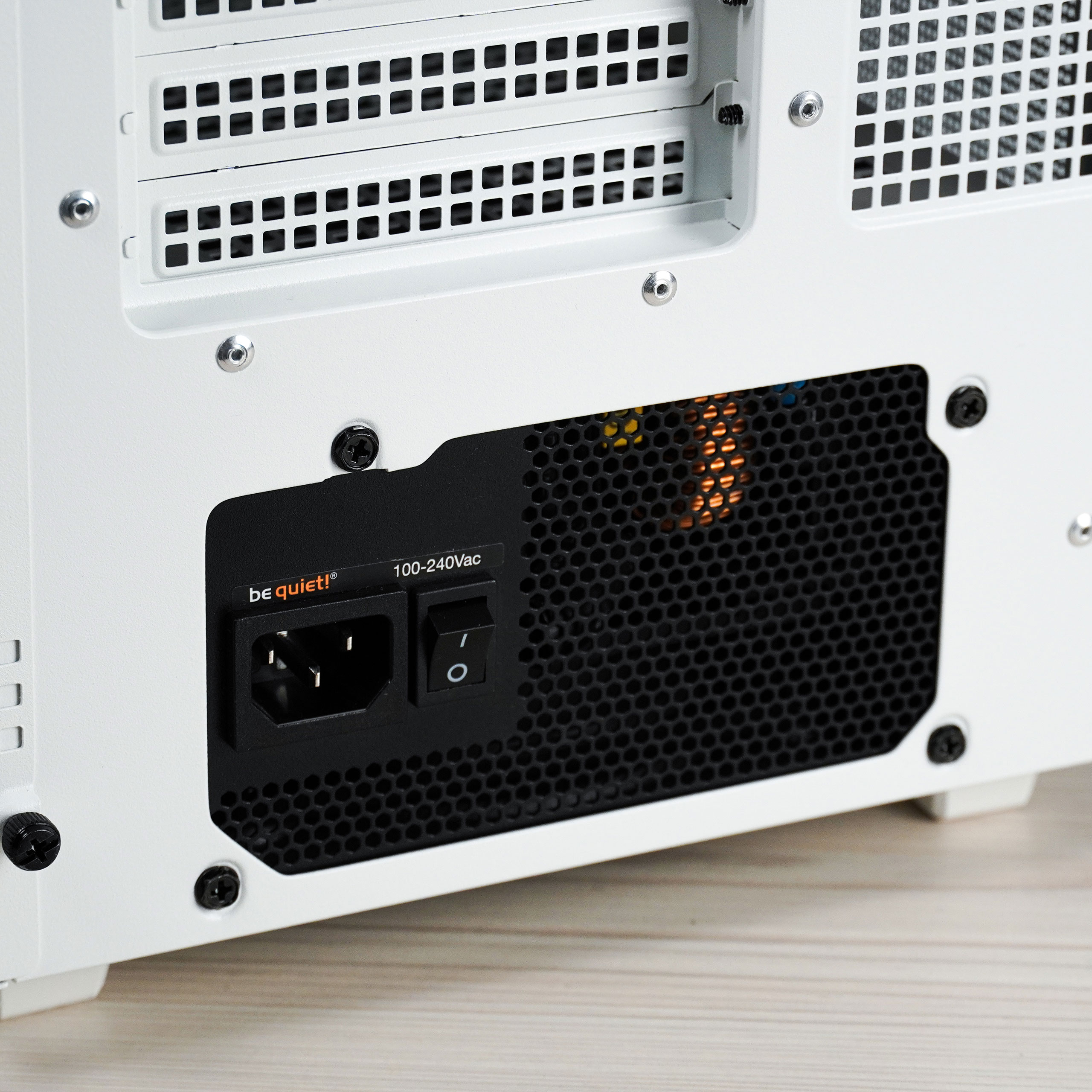

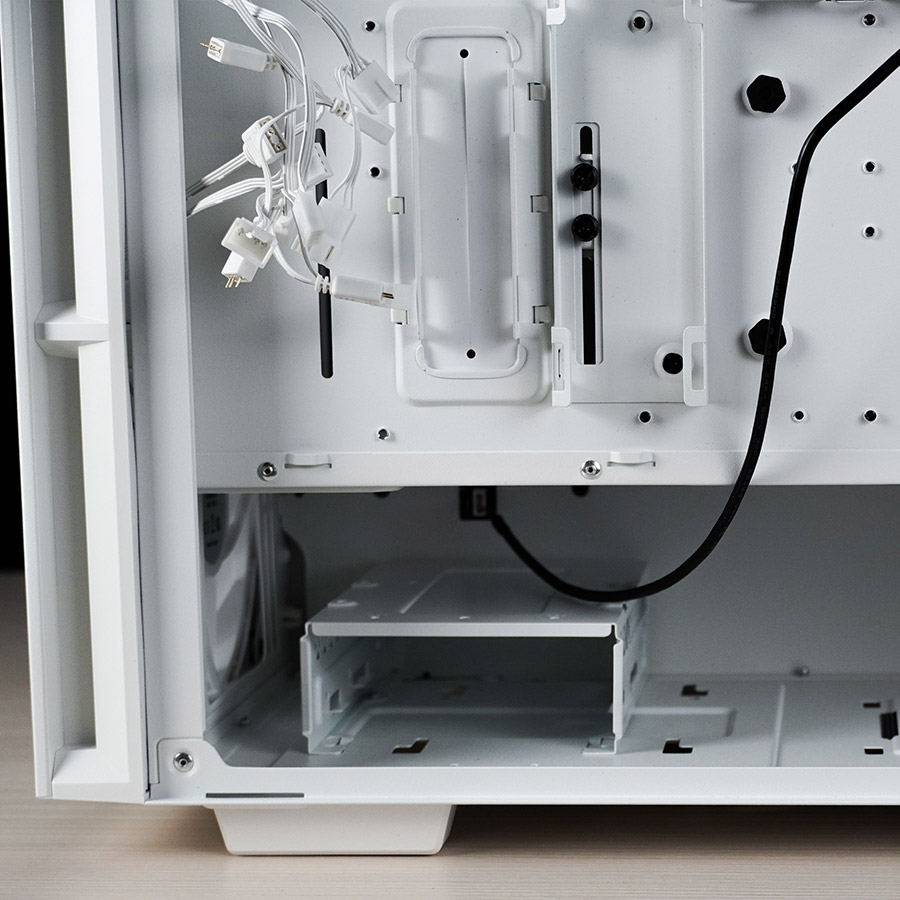

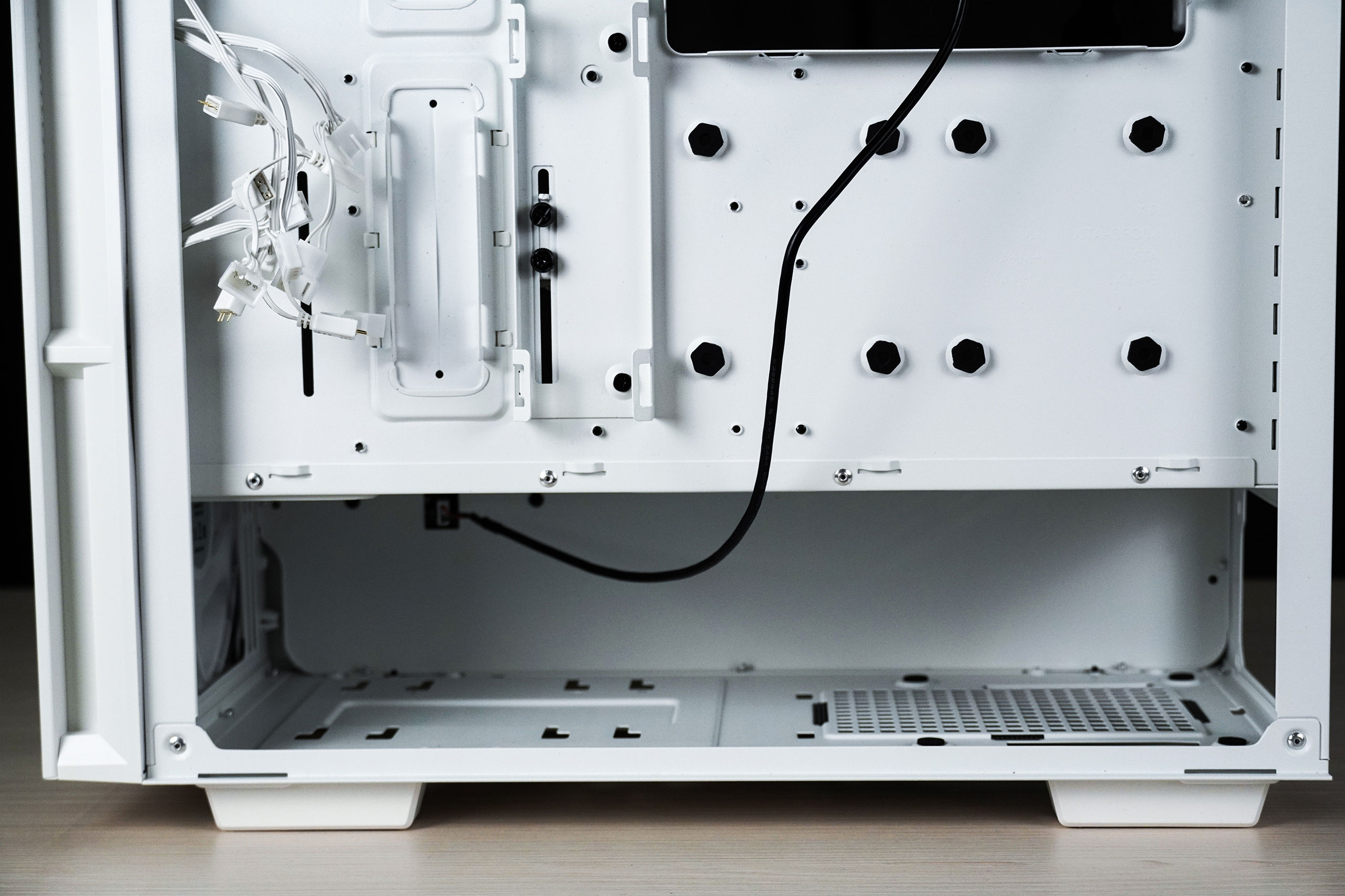

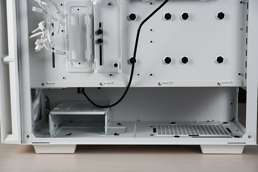

Для розташування блока живлення передбачено чимало місця. Кошик HDD можна переміщувати на 26 мм відносно фронтальної та задньої панелей, тож маємо простір від 346 до 372 мм для блока живлення, а цього також більш ніж достатньо для прокладання кабелів.
А якщо кошик зняти, то взагалі отримаємо простір завдовжки 417 мм.
Блок живлення можна встановлювати тільки в положенні вентилятором униз.

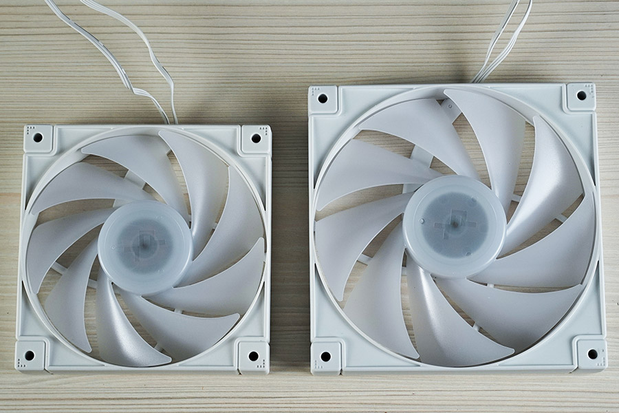

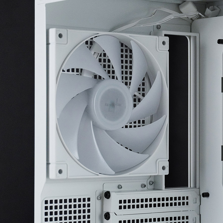

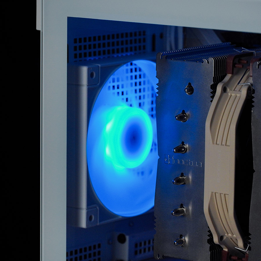

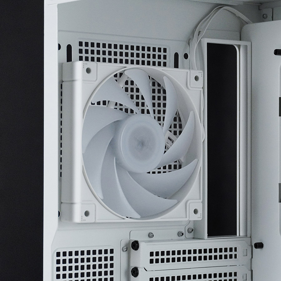

На задній частині з заводу встановлений ARGB-вентилятор розміром 120 мм виробництва DeepCool, що має маркування DF1202512CD та максимальну швидкість у 1200 обертів на хвилину.
Проте є можливість встановити на задню частину й 140 мм вентилятор і він там стане ідеальніше. Тобто на задній стінці може бути розташований 120/140-мм вентилятор, або, наприклад, 120-мм радіатор системи рідинного охолодження.

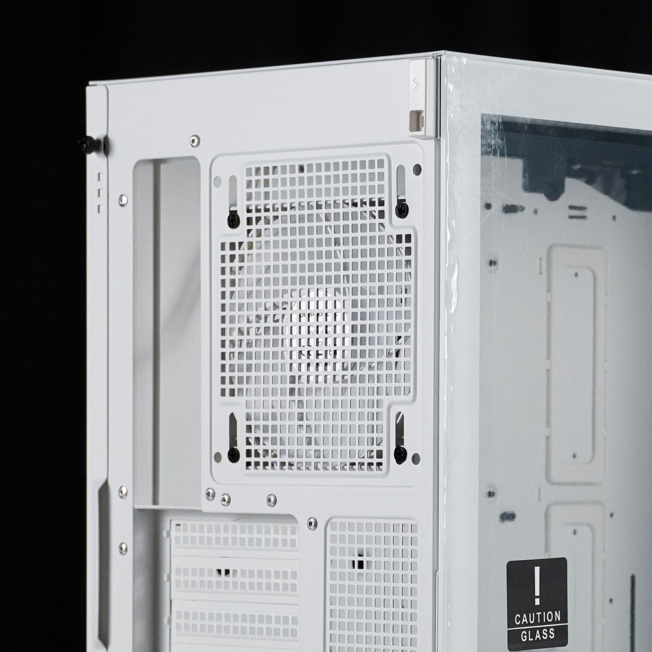

Верхня панель корпусу не має попередньо встановлених вентиляторів, але допускає можливість монтажу трьох 120-мм або ж двох 140-мм «вертушок». Вентилятори встановлюються над материнською платою, та навіть за їх наявністю прокладання кабелів до неї не буде ускладнено.
Від верхньої частини системної плати до вентиляторів простору небагато, проте посадкові місця для розташування вентиляторів зсунуті у бік скла, тому радіатор системи рідинного охолодження типорозміром 120/140/240/280/360 мм стане без жодних проблем.

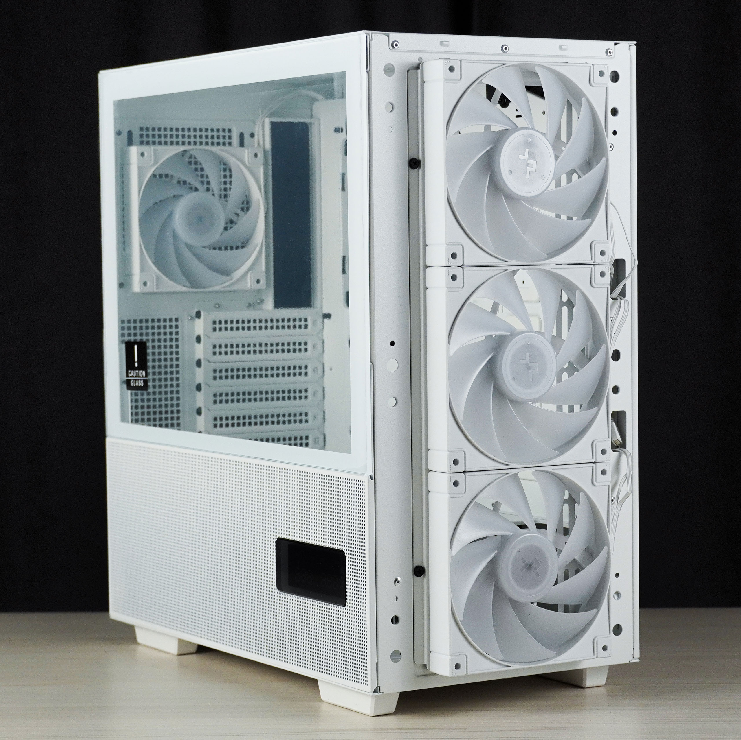

На передній панелі фабрично встановлено три 140-мм вентилятори з ARGB-підсвіткою DeepCool DF01402512CL, що мають максимальну швидкість у 1100 обертів на хвилину.

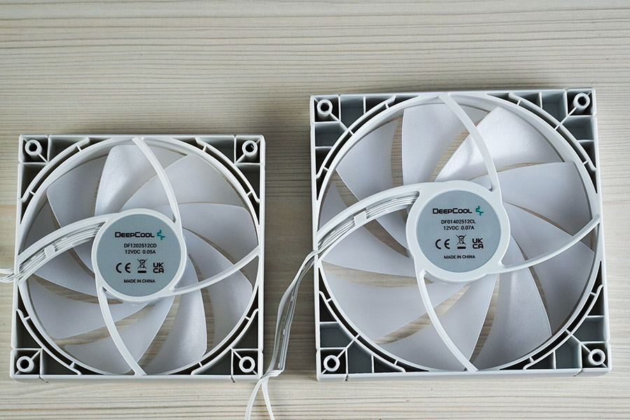

Вентилятори, як 120-мм на задній панелі, так і 140-мм на передній, мають однаковий дизайн, але трохи різні значення максимальних обертів.

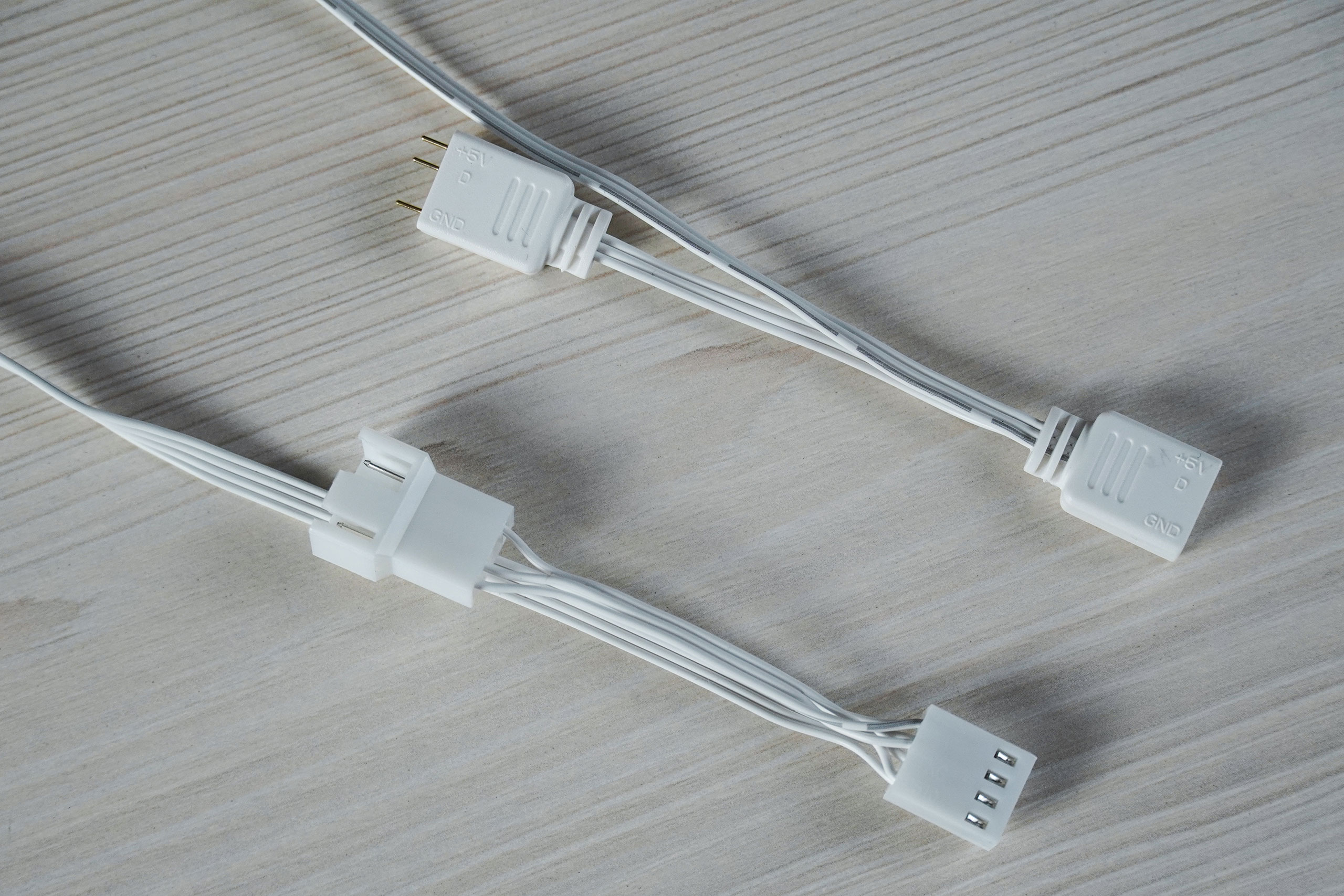

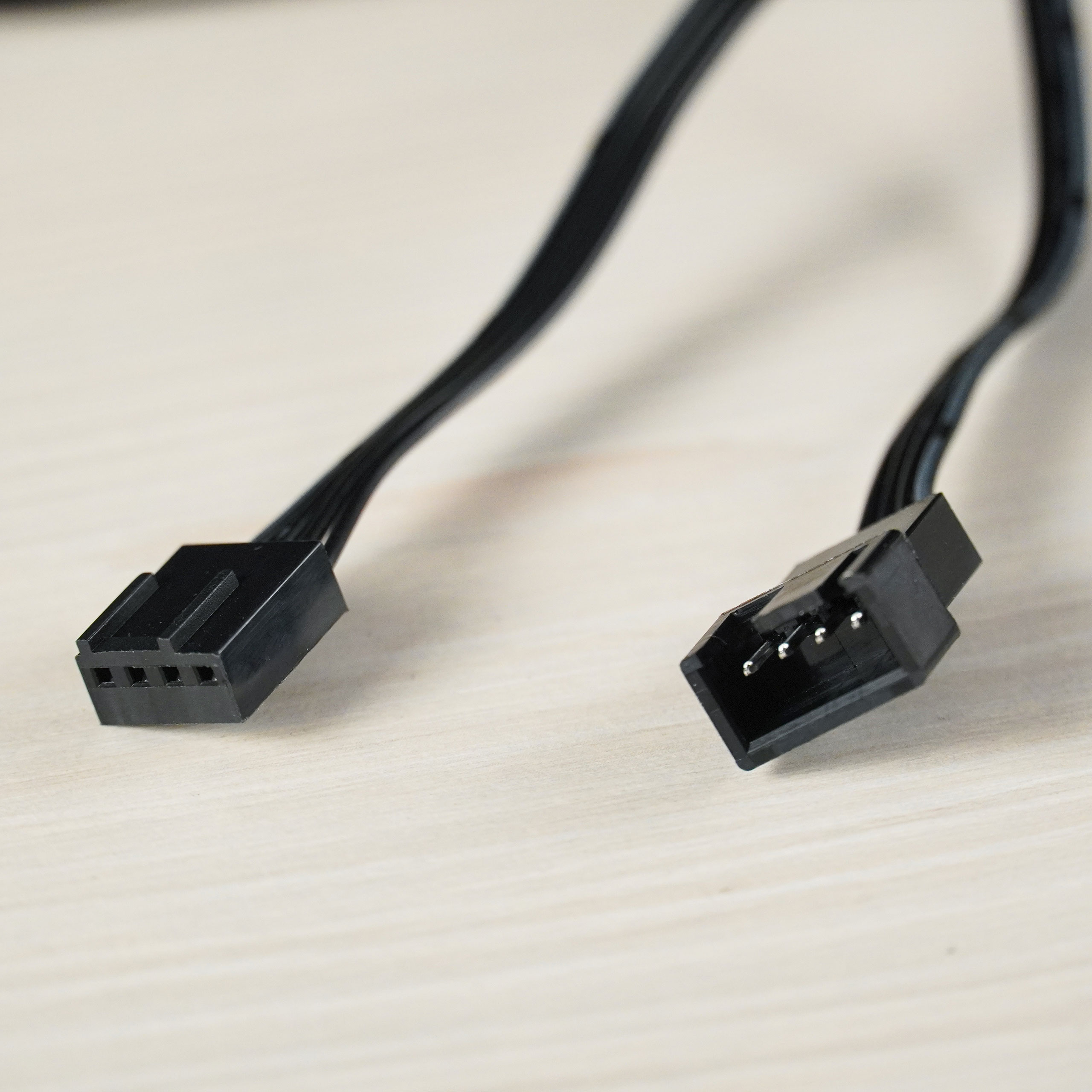

Кабелі живлення та підсвітки вентиляторів ідентичні та мають розгалуження. Це дозволяє під’єднувати вентилятори послідовно, без необхідності використання додаткових розгалужувачів.

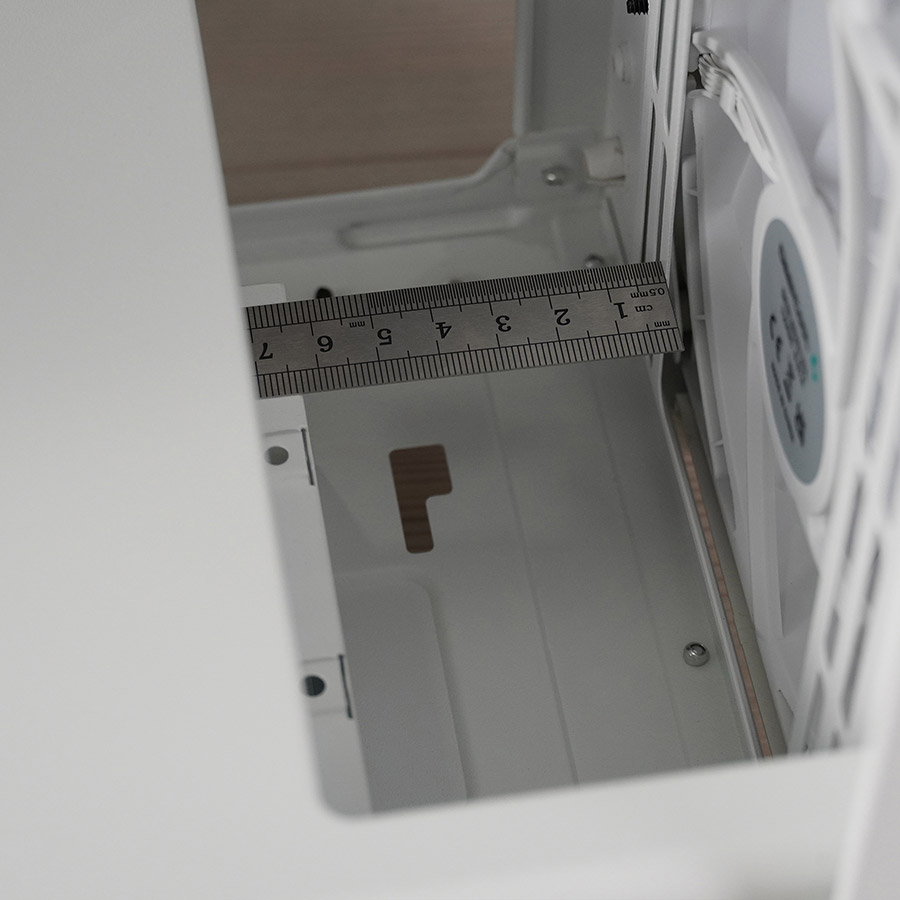

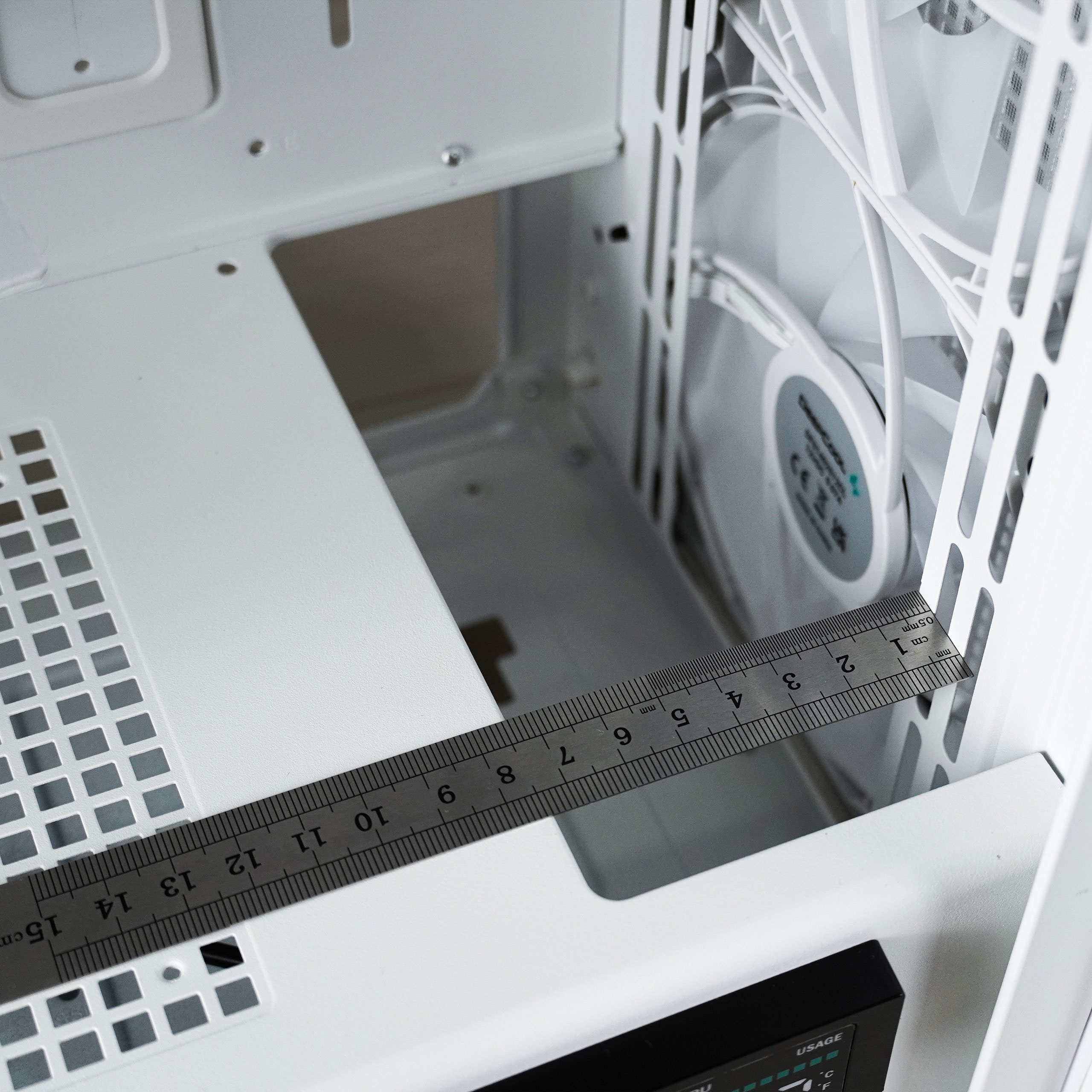

Але те, що ми маємо підтримку 360-мм радіаторів зверху та спереду не означає, що ми зможемо їх встановити одночасно. Зважаючи на їхні габарити, це фізично не є можливим. Тож при збірці кастомної СРО, або при використанні двох радіаторів не забувайте даний факт: або 360+240 мм, або ж 360+280 мм.

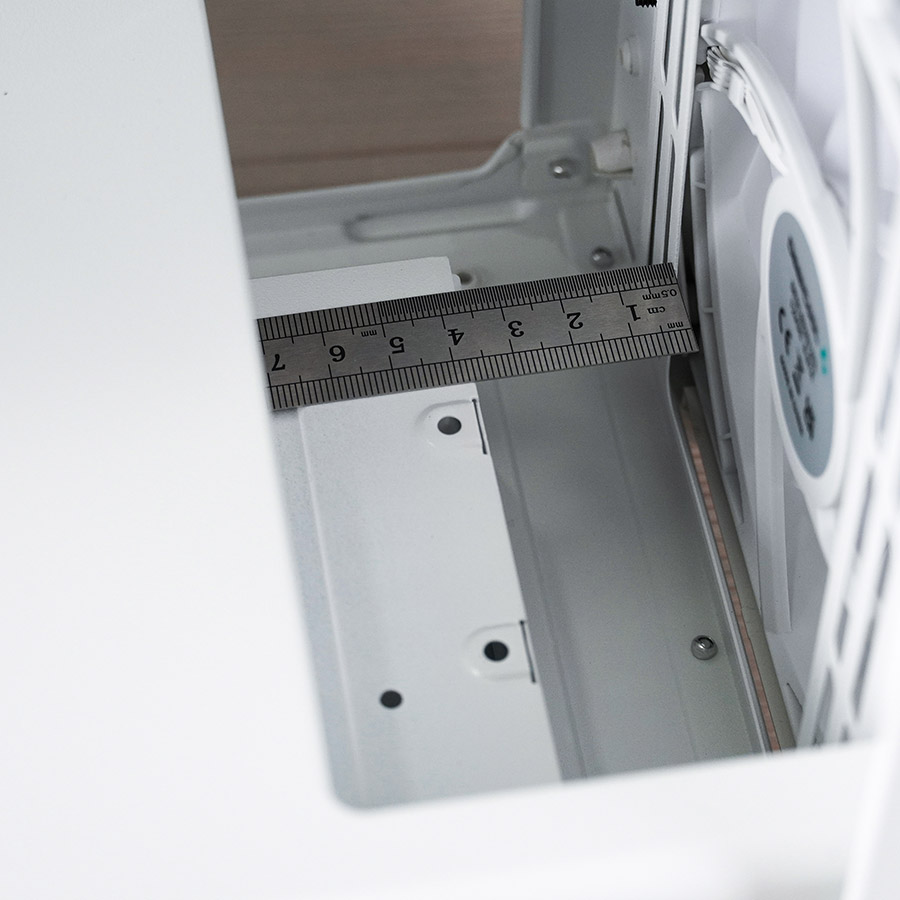

Проріз в кожусі блока живлення дозволяє встановити на передню панель радіатор товщиною до 74 мм.
Але варто пам’ятати про кошик дня HDD і якщо він буде встановлений, то обмеження складатиме 63 або навіть 37 мм, залежно від його положення.

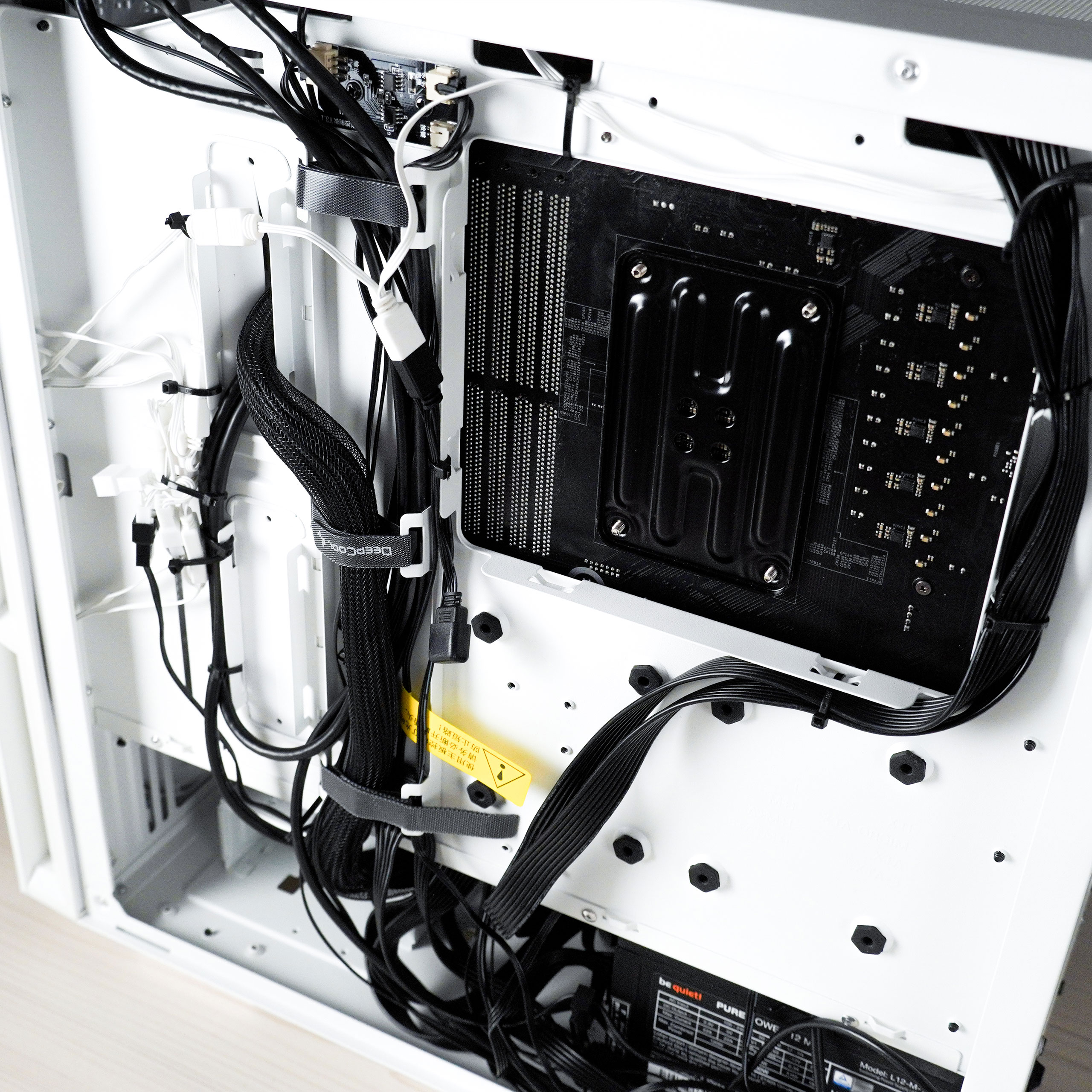

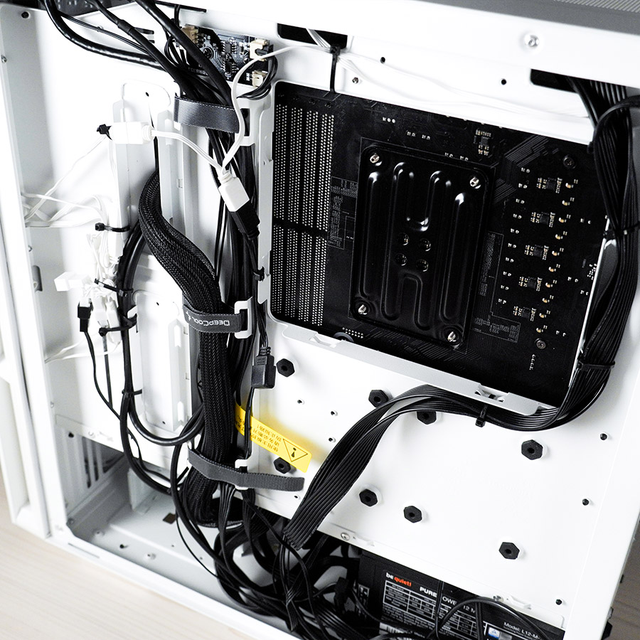

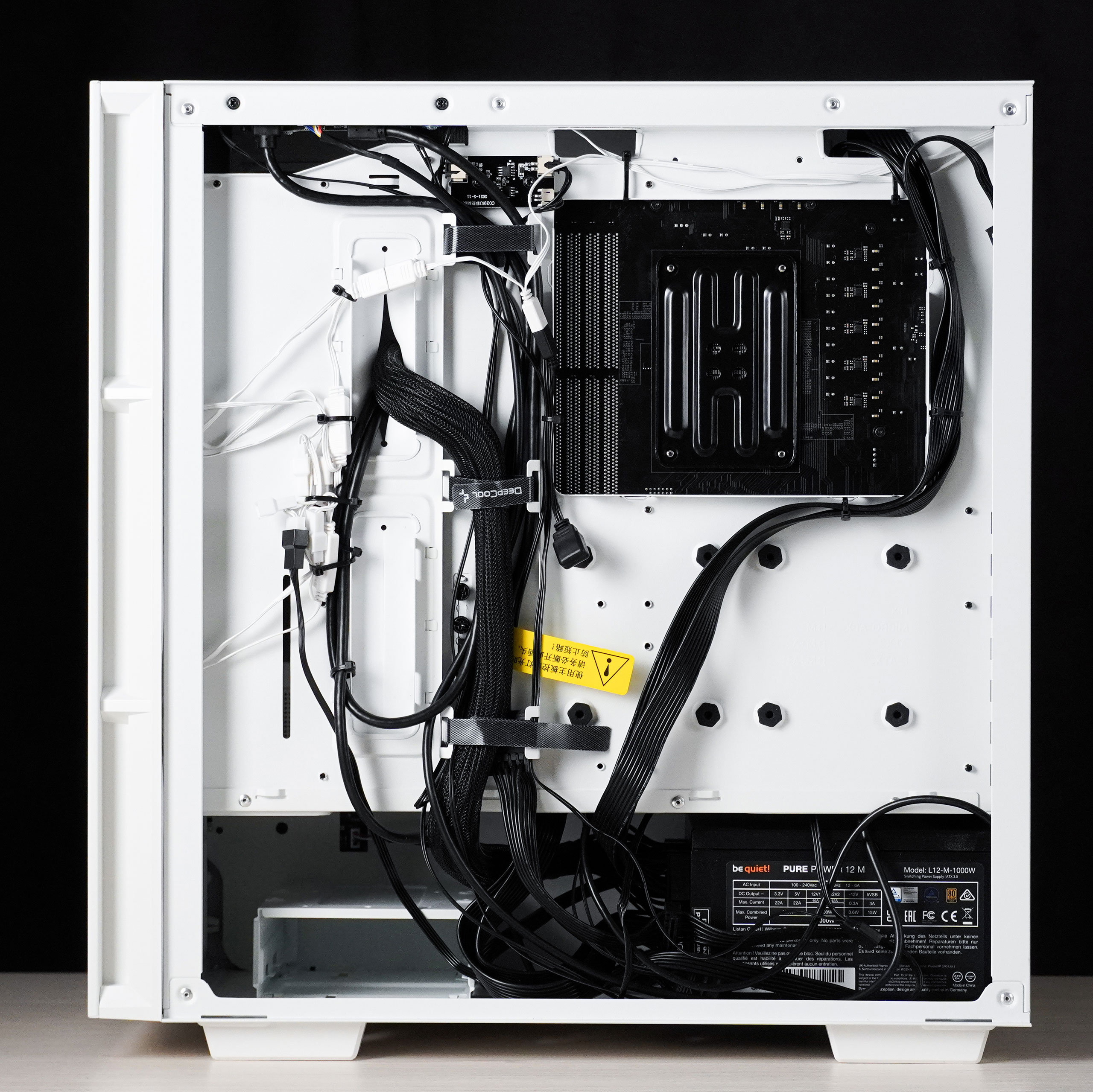

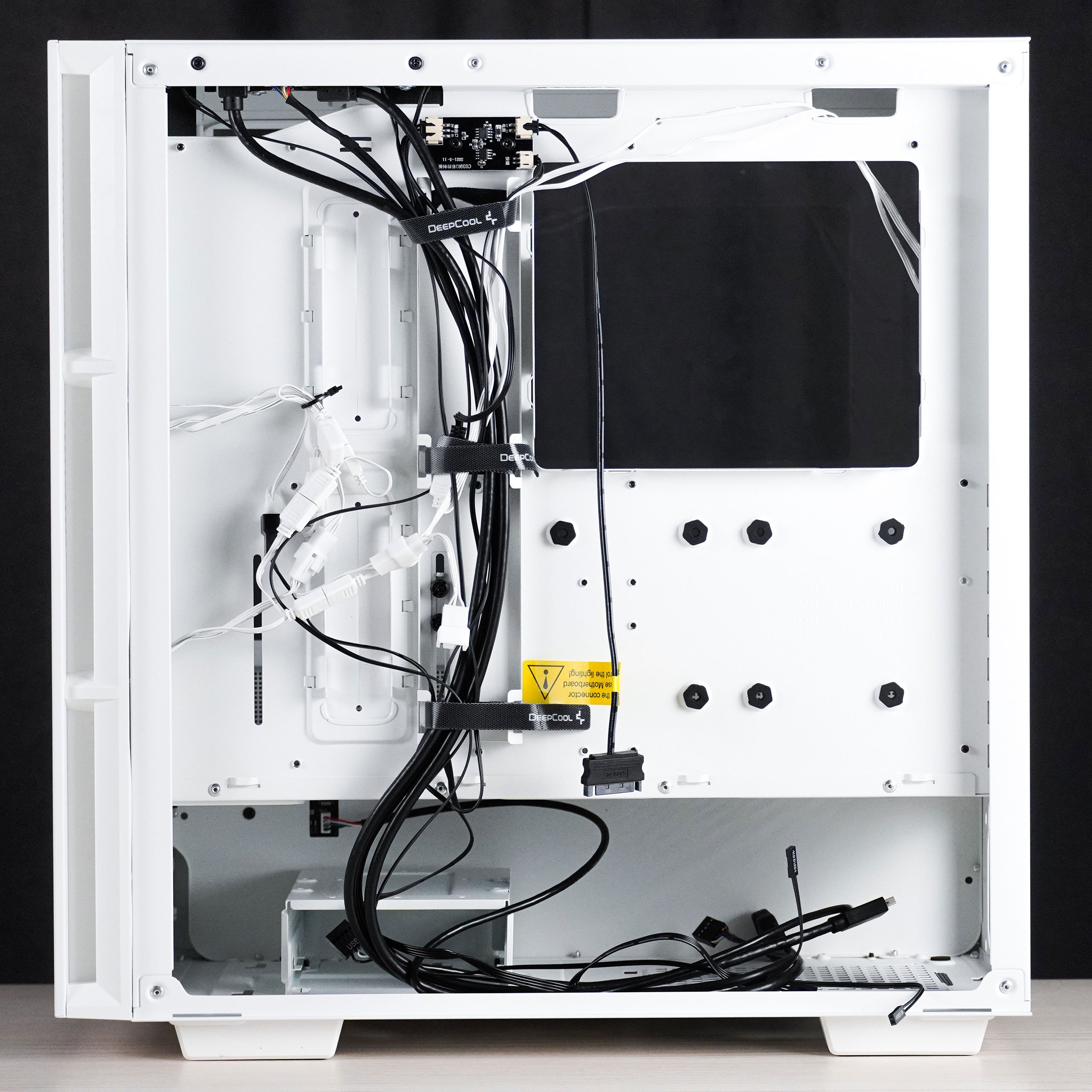

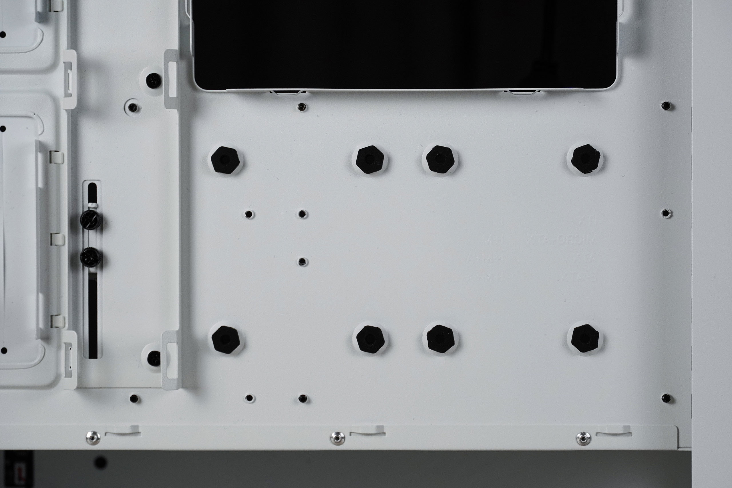

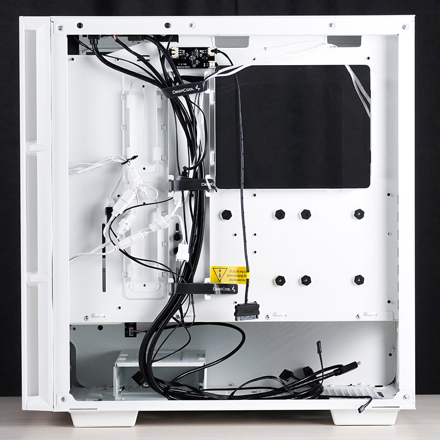

На панелі за материнською платою достатньо місця для прокладки кабелів. Базові дроти вже прокладено з заводу, та притягнуто хомутами з липучкою в спеціальних місцях.

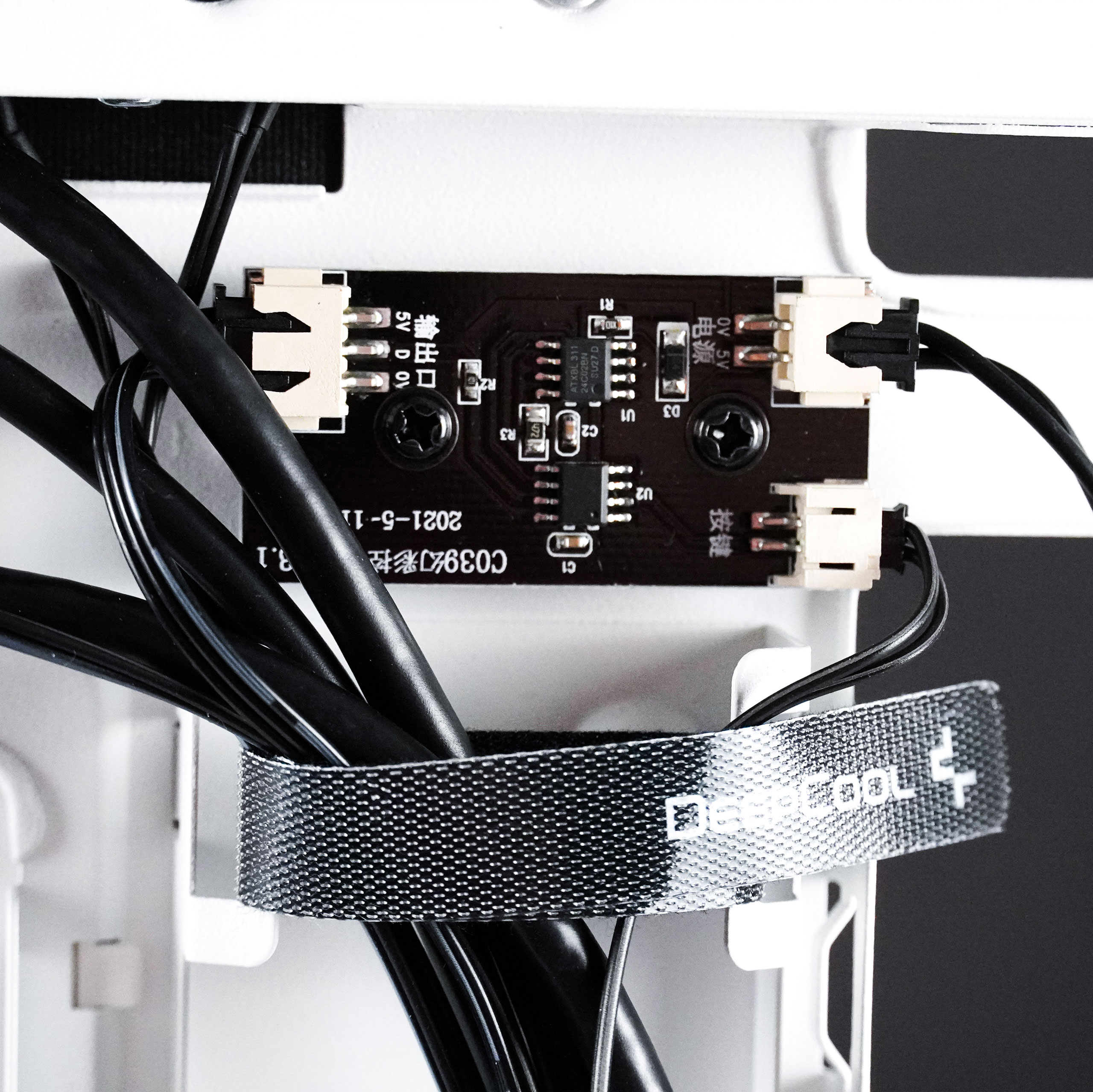

На верхній частині панелі бачимо невелику плату — це контролер підсвітки. Його варто використовувати, наприклад, якщо ваша материнська плата не має підтримки ARGB-підсвічування. В такому разі після підключення вентиляторів до контролера, отримаємо змогу за допомогою кнопки LED на верхній частині корпусу перемикатися між різними ефектами підсвітки. Якщо ж підтримка ARGB є на вашій материнській платі, то можна цей контролер не використовувати, а просто під'єднатися комплектним подовжувачем від материнської плати до вентиляторів і все буде чудово працювати.

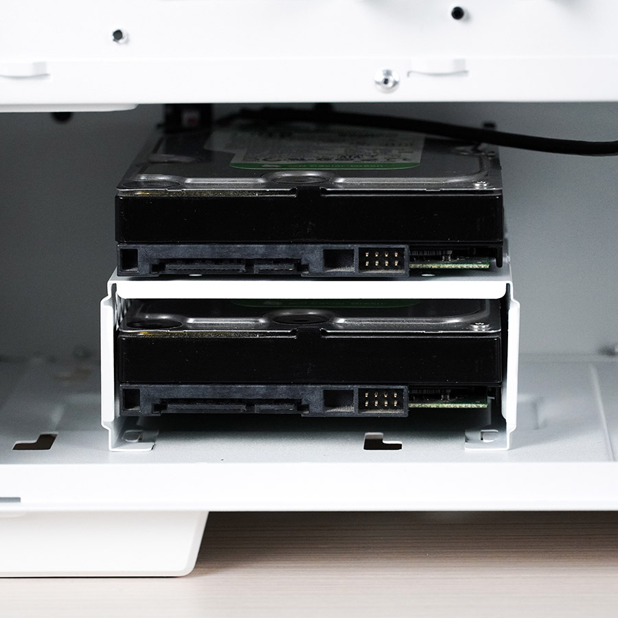

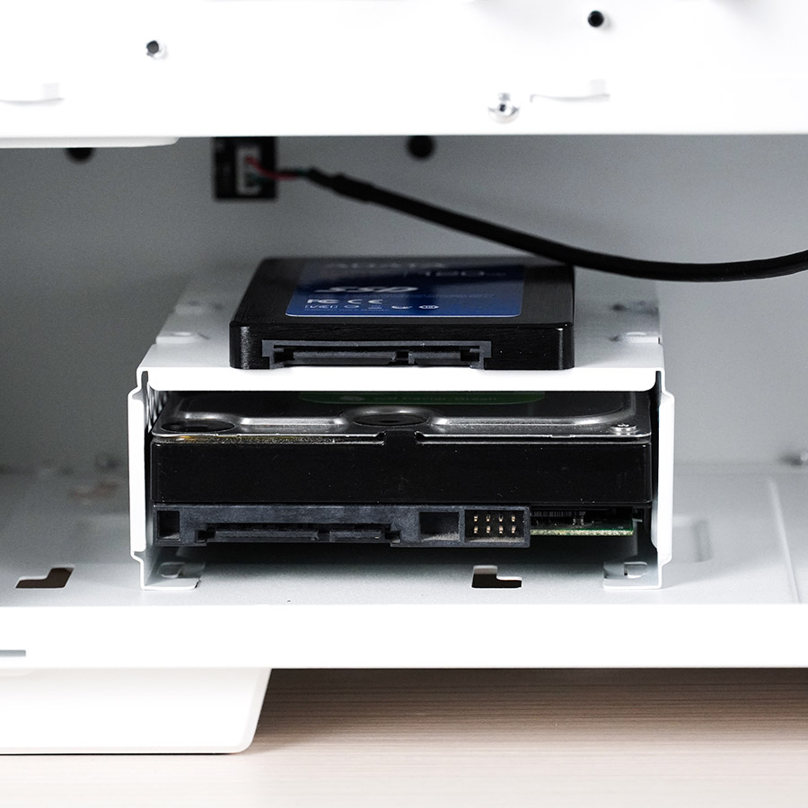

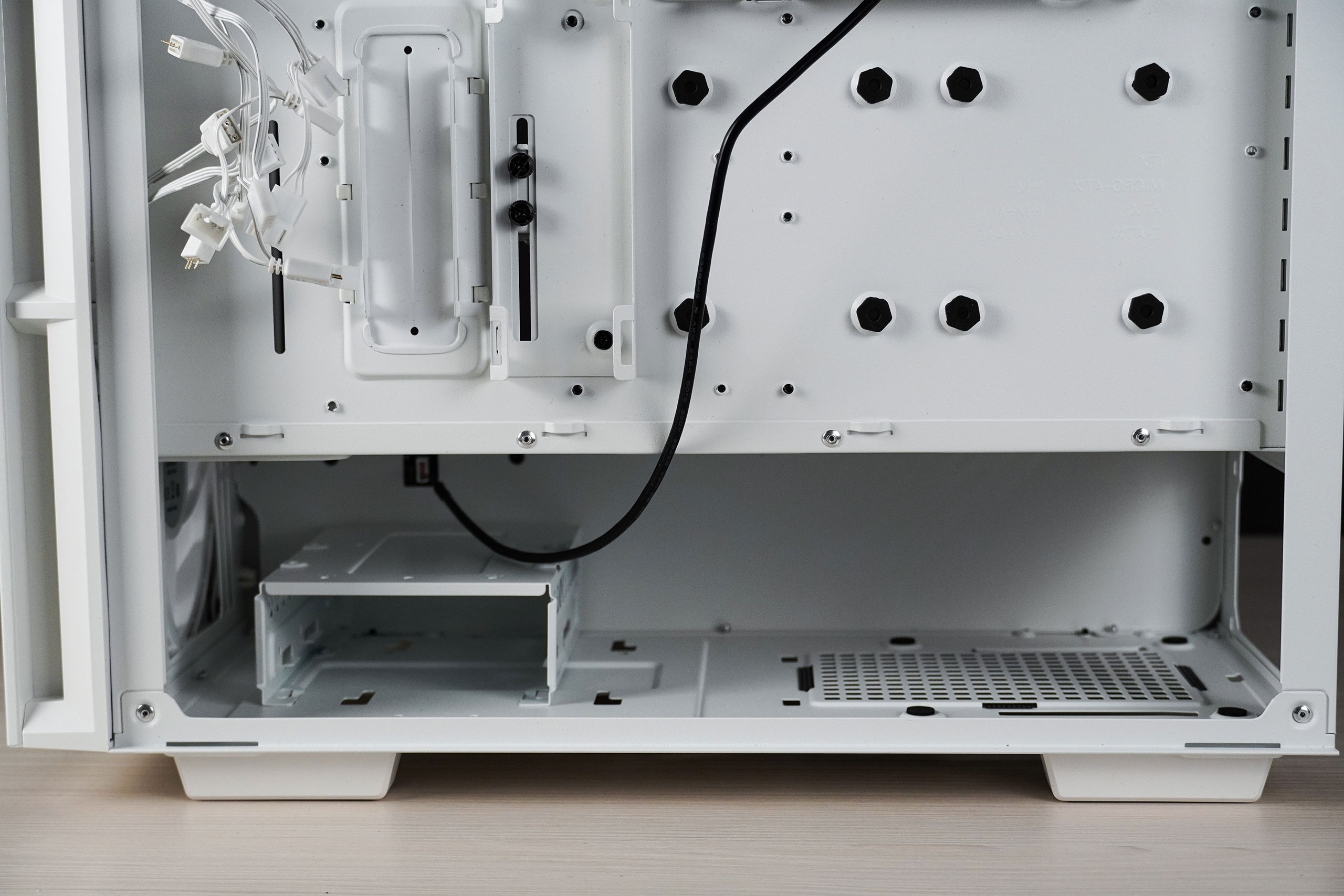

Як раніше неодноразово зазначалось, кошик для HDD може змінювати своє положення. Щоб це зробити потрібно викрутити два гвинти знизу корпусу. Є два визначених місця з салазками для встановлення зі зміщенням у 26 мм.

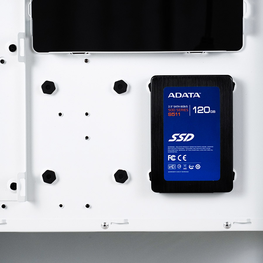

Цей кошик дає можливість встановити два накопичувачі типорозміру 3,5” або ж один 3,5” та один накопичувач 2,5 дюйма одночасно.

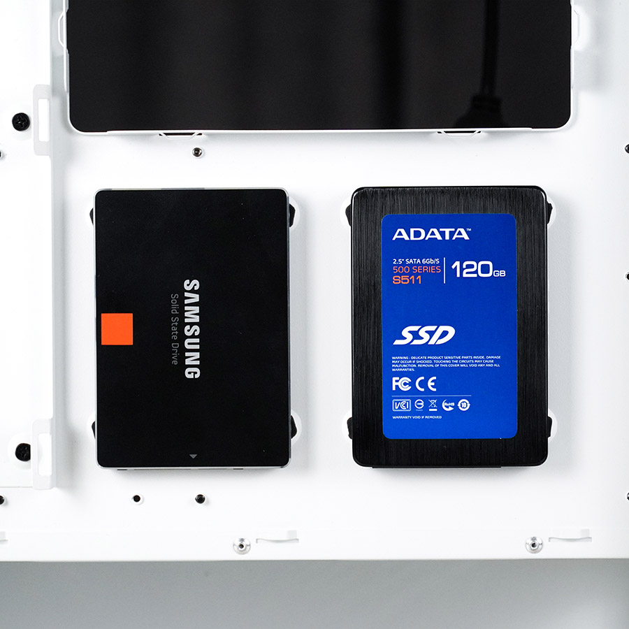

Ще наявні два місця під 2,5” накопичувачі на панелі за материнською платою.
В комплекті для цього є вісім спрямовувальних гвинтів. Спочатку їх потрібно вкрутити в накопичувачі та вже потім встановити таку конструкцію у гумові втулки.

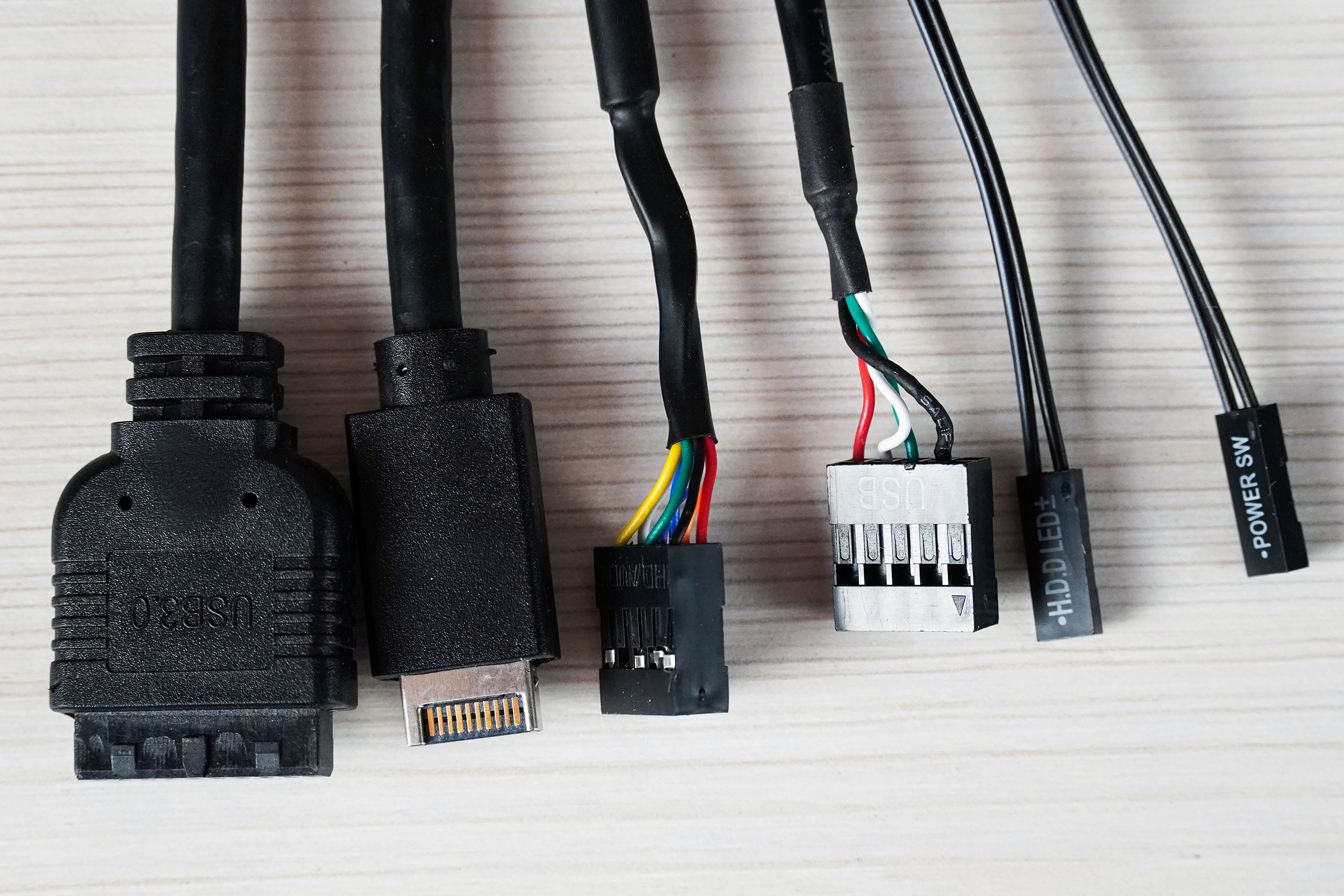

Корпус Deepcool CH560 Digital WH облаштований кабелями з роз’ємами USB 3.0, USB 3.2 Gen2 Type-C, HD Audio, дротами під'єднання кнопок та індикаторів верхньої панелі, а також кабелем USB 2.0 для під’єднання інформаційного дисплея.

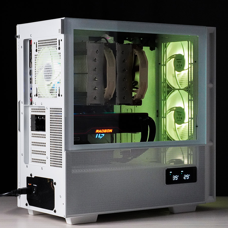

Корпус CH560 Digital WH сприяє зручній збірці та прокладанню кабелів. Він має множинні отвори та пристосування для кріплення кабелів за допомогою нейлонових стяжок та хомутів на липучках.
Деякі кабелі укладаються, можливо, не найкращим чином, але проблем з закриттям кришки не виникало.

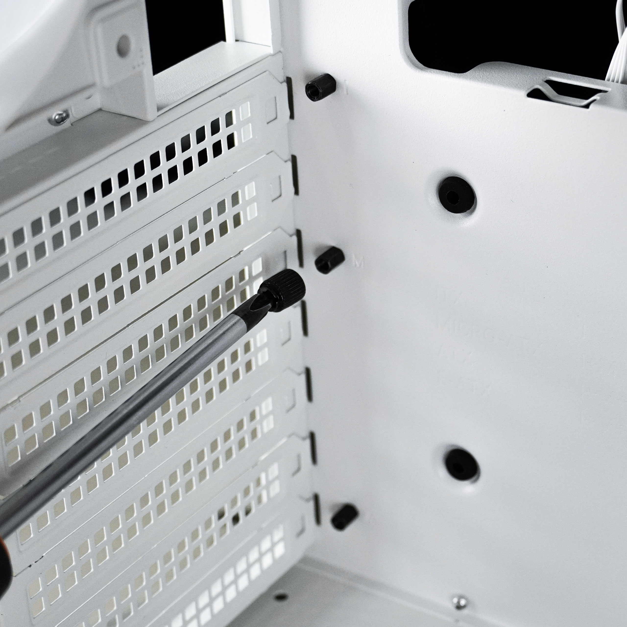

Перед монтажем материнської плати було встановлено лише одну стійку, в будь-якому випадку, в комплекті є все необхідне.
Підключення кабелів вентиляторів було виконано послідовно. 120-мм та 140-мм вентилятори під'єднано до окремих роз'ємів на материнській платі: 120-мм вентилятор — безпосередньо, а 140-мм — через комплектний подовжувач, який був встановлений виробником.
Систему добре видно через бічне скло, а всі елементи підсвітки чудово доповнюють систему.

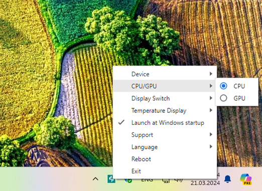

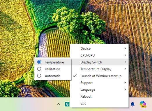

Програмне забезпечення

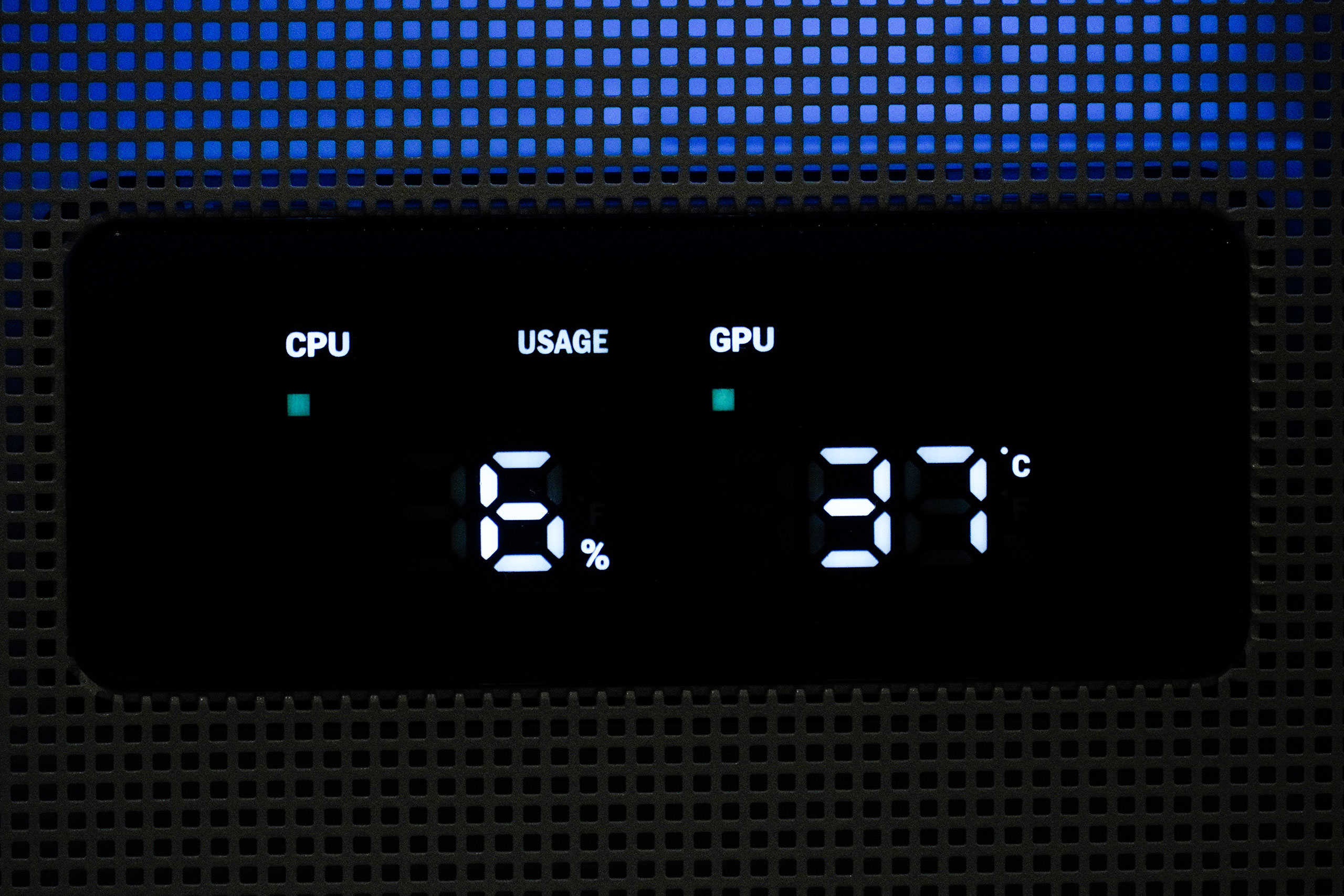

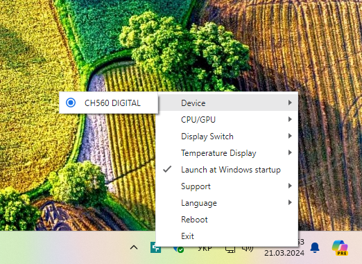

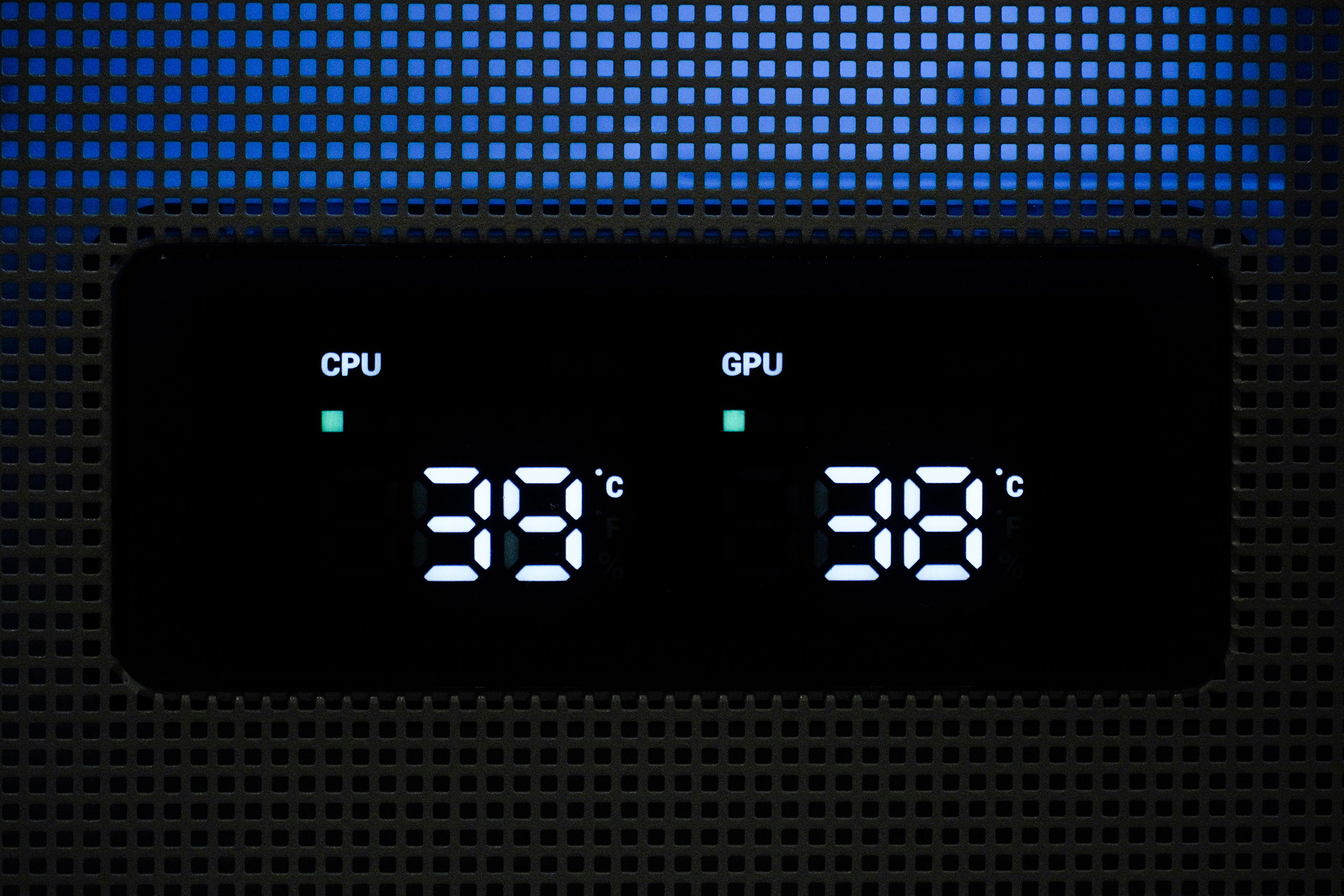

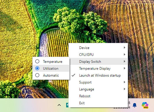

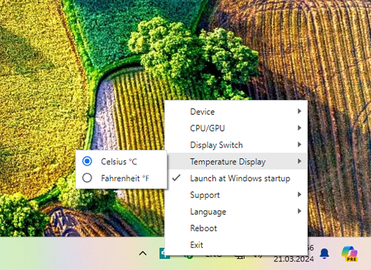

Для керування цифровим дисплеєм на боковій панелі потрібно завантажити застосунок DeepCool Digital з офіційного сайту. Після встановлення та перезавантаження ПК в меню «Пуск» з’явиться піктограма застосунку. Натискання правою кнопкою миші відкриває контекстне меню з налаштуваннями.
Ліва частина дисплея відповідає за показники процесора, частина праворуч — за відеокарту.
Застосунок дозволяє змінювати режим моніторингу температури на завантаження, або є можливість встановити автоматичну зміну показників через деякий час. Також можна перемикати одиниці вимірювання температури з градусів Цельсія на градуси Фаренгейта. Наостанок, доступні стандартні налаштування автозапуску, мови інтерфейсу та перезапуску застосунку.
Праву та ліву частини дисплея можна налаштувати незалежно.

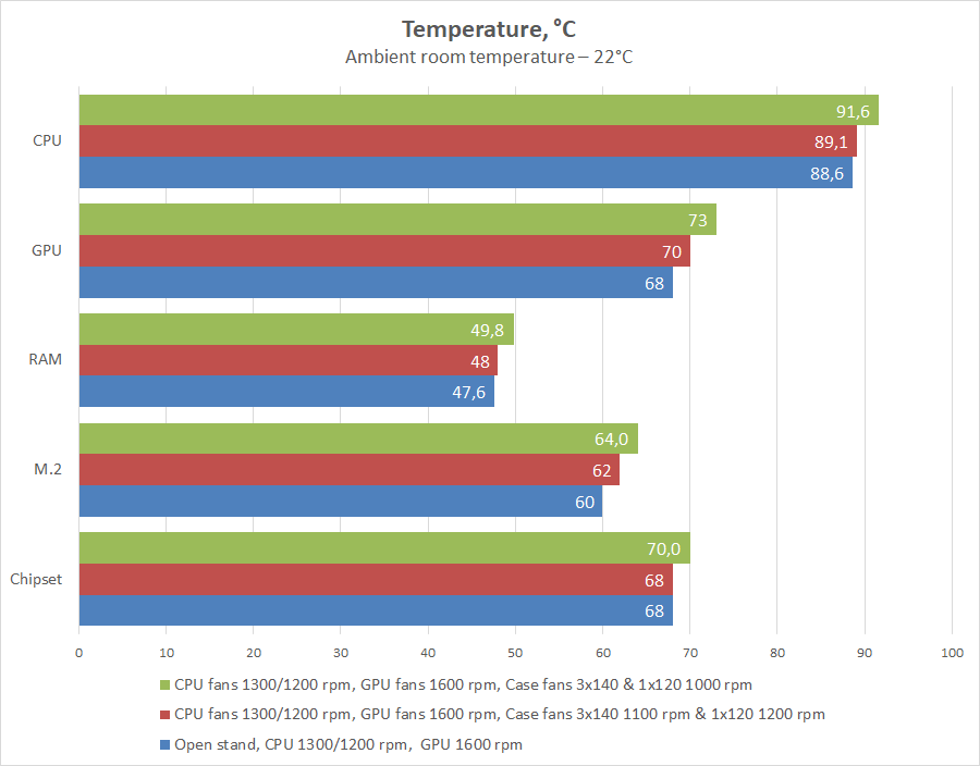

Методика тестування

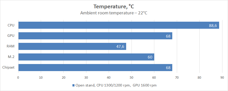

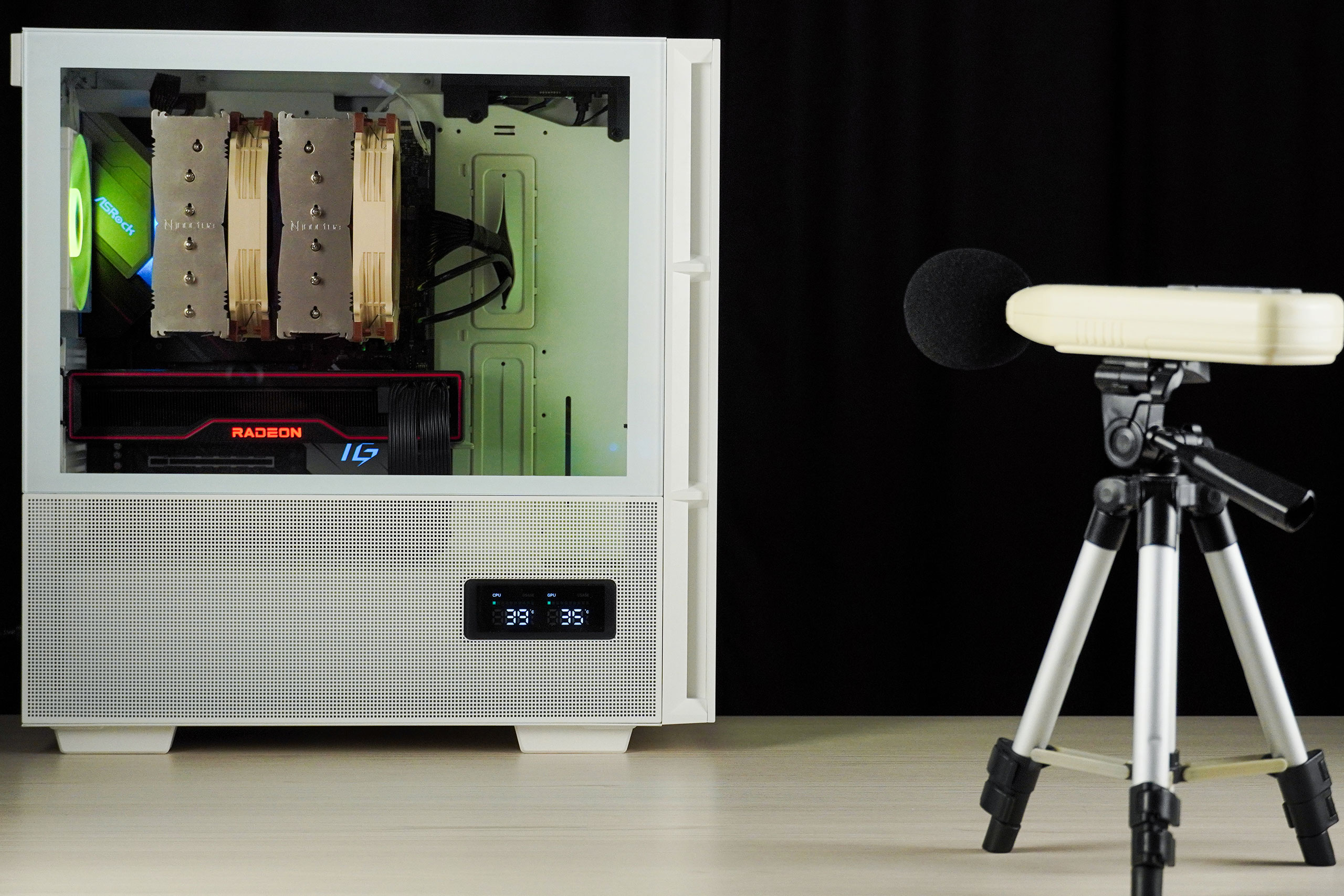

Процесор працював в розгоні до 4,2 ГГц з напругою 1,30 В, що збільшувало його потужність до 270 Вт. Відеокарта використовувалася зі стоковими налаштуваннями та споживала 255 Вт. Спершу випробування системи проводилося на відкритому стенді в горизонтальній орієнтації материнської плати при постійній температурі 22 градуси Цельсія у приміщенні. Потім все було зібране в корпус і тестувалось у звичному положенні. Для прогріву центрального процесора застосовувався стрес-тест CPUID powerMAX з інструкціями AVX. Для прогріву відеокарти застосовувався стрес-тест FurMark. Для моніторингу температури процесора використано програму HWMonitor. Для вимірювання рівня гучності використано шумомір Benetech GM1357.
Результати випробувань

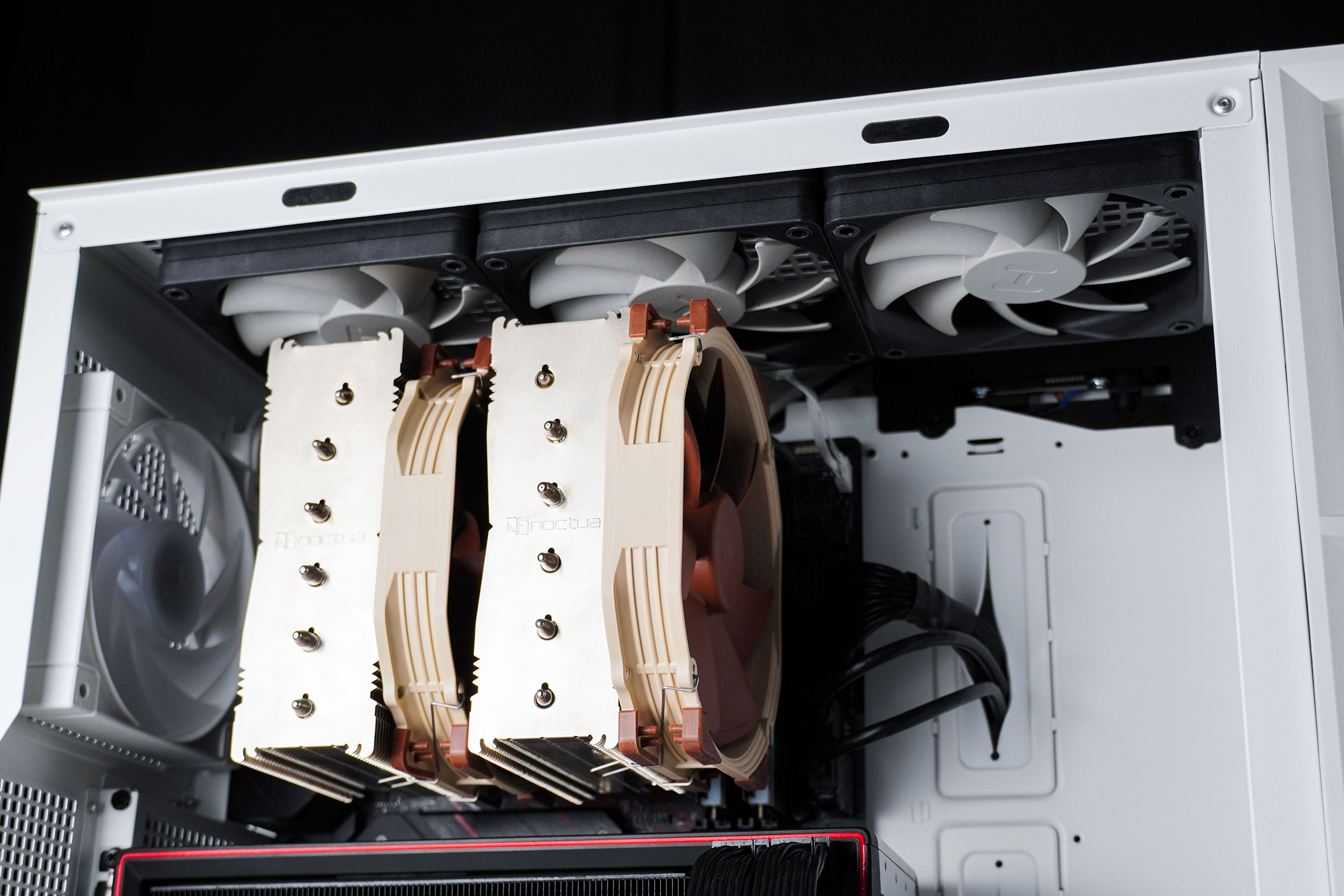

Спочатку відкритий стенд — кулер Noctua NH-D15S з двома вентиляторами, основним на 1300 об/хв та додатковим на 1200 об/хв. Вентилятори відеокарти оберталися зі швидкістю 1600 об/хв. Рівень шуму знаходився на позначці 40,5 дБ(А), що можна схарактеризувати як комфортний: не тихий, але й не гучний.
Враховуючи рівень тепловиділення, температурні показники знаходяться на прийнятному рівні. Далі збираємо тестову систему в корпус для подальшого тестування.
При максимальній швидкості обертання корпусних вентиляторів, а саме 1200 об/хв для 120-мм та 1100 об/хв для 140-мм, рівень шуму становив 43,5 дБ(А), а температурні показники трохи зросли. А якщо знизити швидкість всіх вентиляторів корпусу до 1000 об/хв, що призведе до зменшення шуму до рівня 41,1 дБ (А), різниця на процесорі вже буде сягати 3 градуси, на відеокарті — 5 градусів, а на SSD М.2 – 4 градуси. Варто зазначити, що це різниця відносно відкритого стенду, що є достатньо непоганими показниками.
Звісно, в корпусі також залишається багато вільних місць для монтажу додаткових вентиляторів, шляхом чого можна ще покращити результат.
