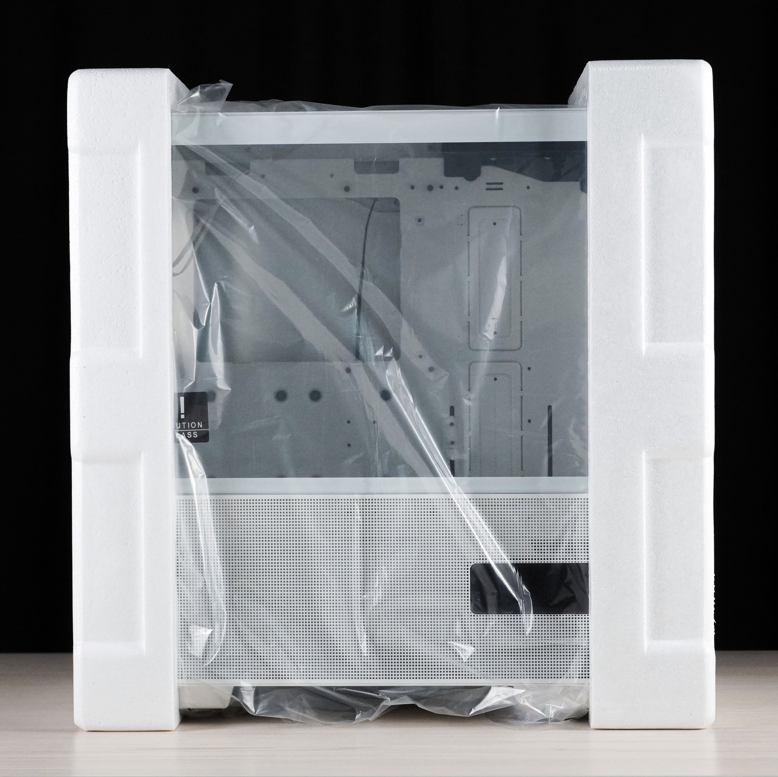

Упаковка вироблена з картону і має зелену смужку, яка вже, здається, стала частиною брендингу компанії. На фронтальній частині коробки розміщена наліпка із зображенням корпусу, яка частково переходить на інший бік, де вже вказані характеристики та особливості моделі. З обох боків коробки розташовані ручки для зручного транспортування.
DeepCool CH560 Digital WHDeepCool CH560 Digital WHDeepCool CH560 Digital WH

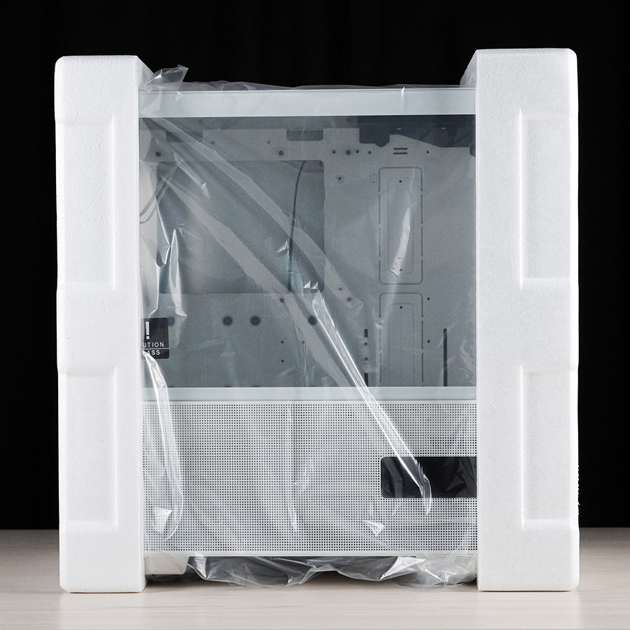

Для забезпечення захисту корпусу від пошкоджень усередині коробки розташовано два пінопластові демпфери, а також використовуються поліетиленовий пакет і плівки на склі.

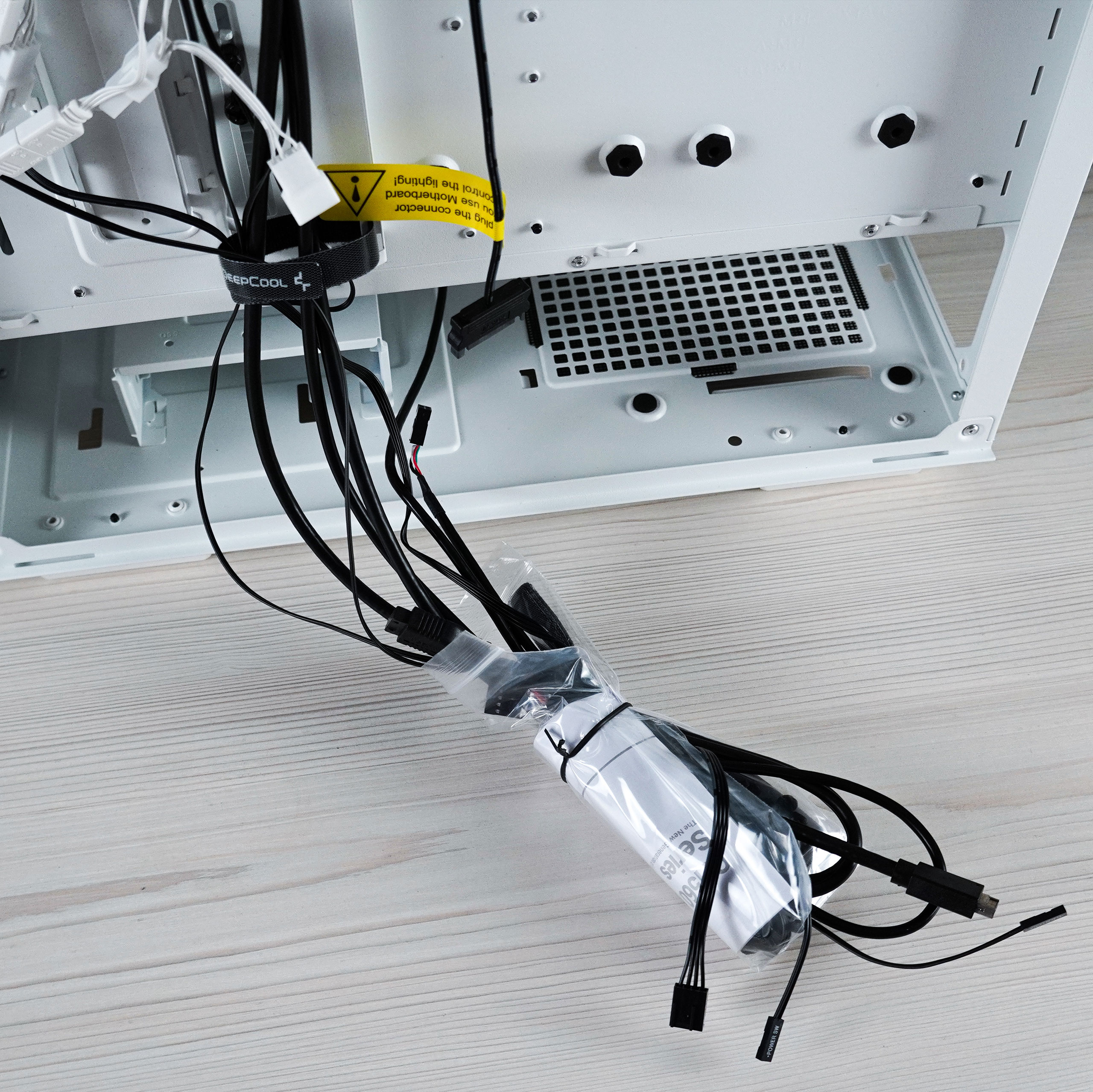

Пакетик з комплектним приладдям знаходиться під кожухом блока живлення, закріплений до кабелів.

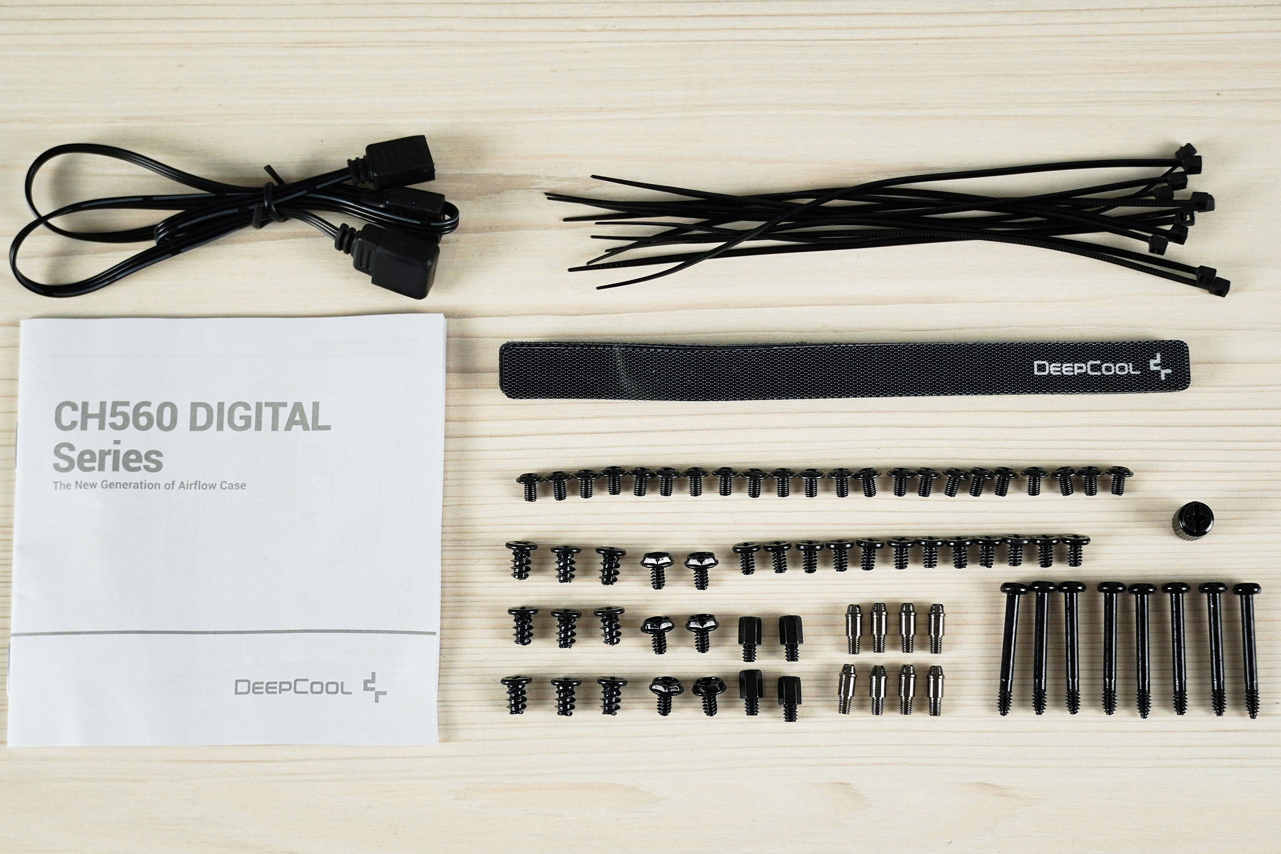

В пакетику знаходяться:
  • 22 гвинти для материнської плати;
  • дев’ять коротких гвинтів для вентиляторів, що вкручуються в пластик;
  • вісім довгих гвинтів для вентиляторів, які вкручуються в кожух БЖ;
  • шість гвинтів для блока живлення;
  • вісім спрямовувальних гвинтів для SSD;
  • 12 гвинтів для HDD;
  • чотири стійки материнської плати;
  • перехідник під викрутку для встановлення стійок материнської плати;
  • три багаторазові стяжки-липучки;
  • одинадцять пластикових стяжок;
  • подовжувач для ARGB підсвітки;
  • стисла інструкція.

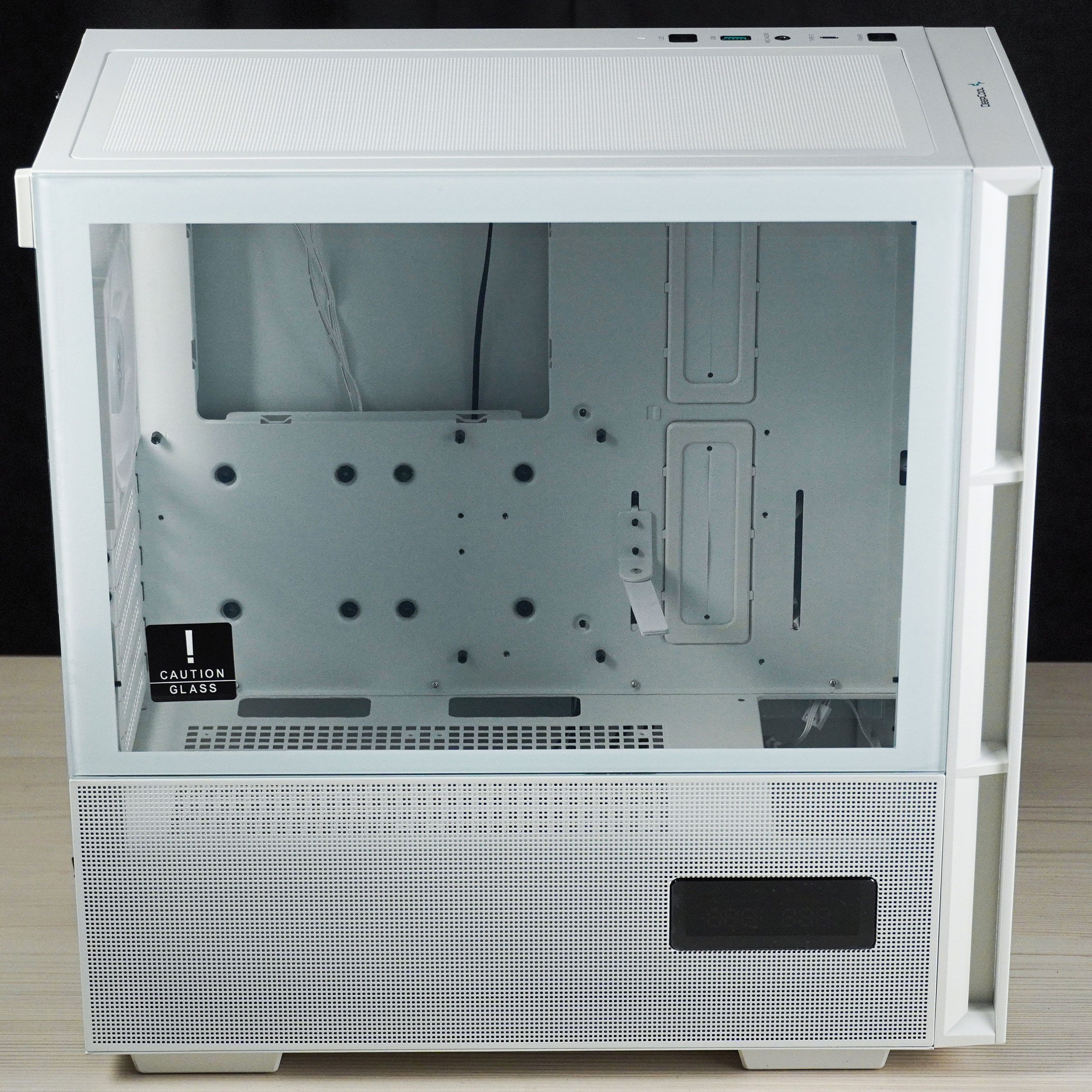

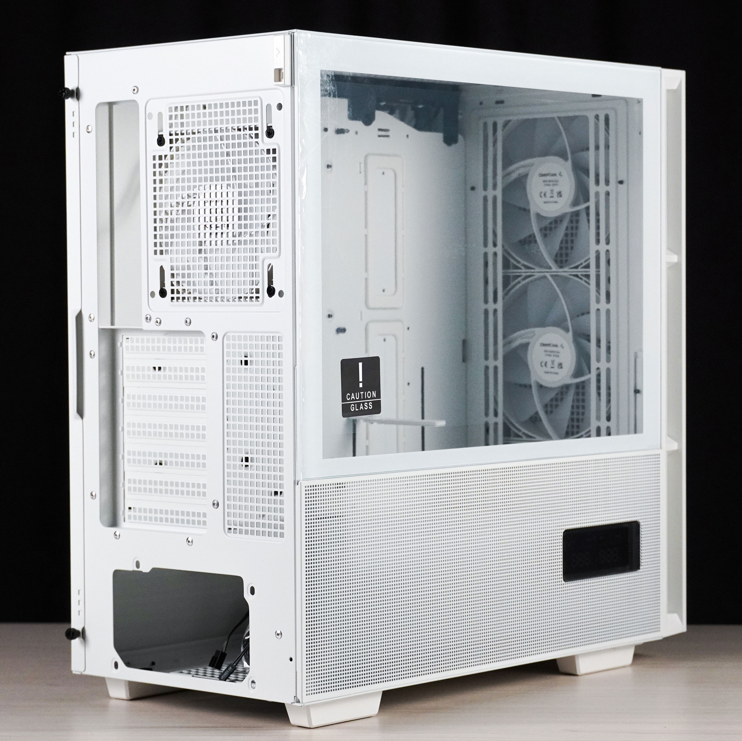

Ліва панель корпусу виготовлена зі скла та перфорованого металу, що надає можливість візуального доступу до компонентів у верхній частині, та сприяє притоку свіжого повітря знизу.
Кріпиться вона за допомогою звичайної нижньої завіси та металевої планки, яка притягується до магнітів у верхній частині корпусу. Сама планка приклеєна до скла товщиною 3 мм, а в місці її кріплення наявний спінений демпфер.
Нижня перфорована частина також приклеєна до скла й конструкція відчувається цілком монолітно.

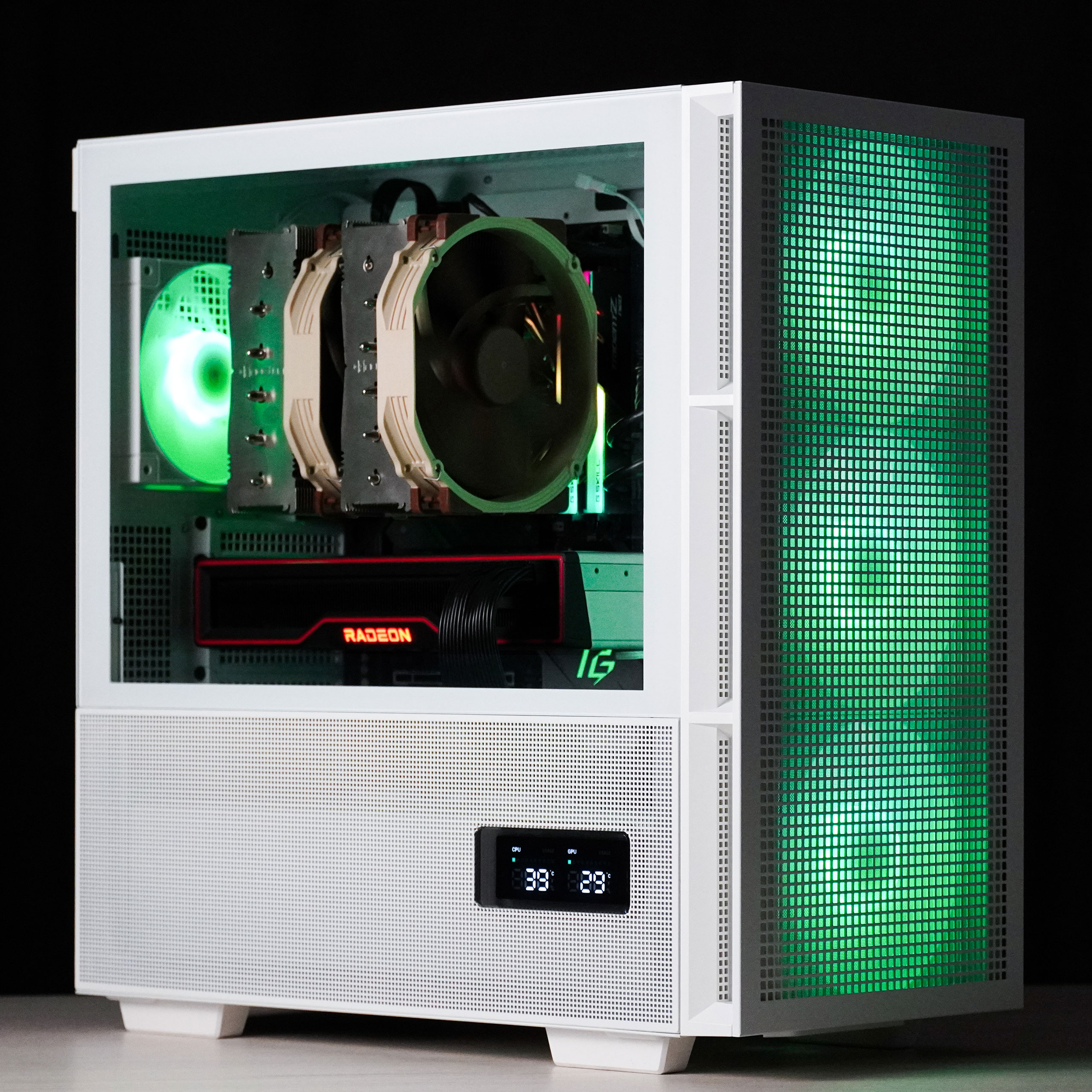

На перфорованому відсіку ми можемо бачити віконце дисплея, що використовується для моніторингу навантаження або температур процесора та відеокарти.

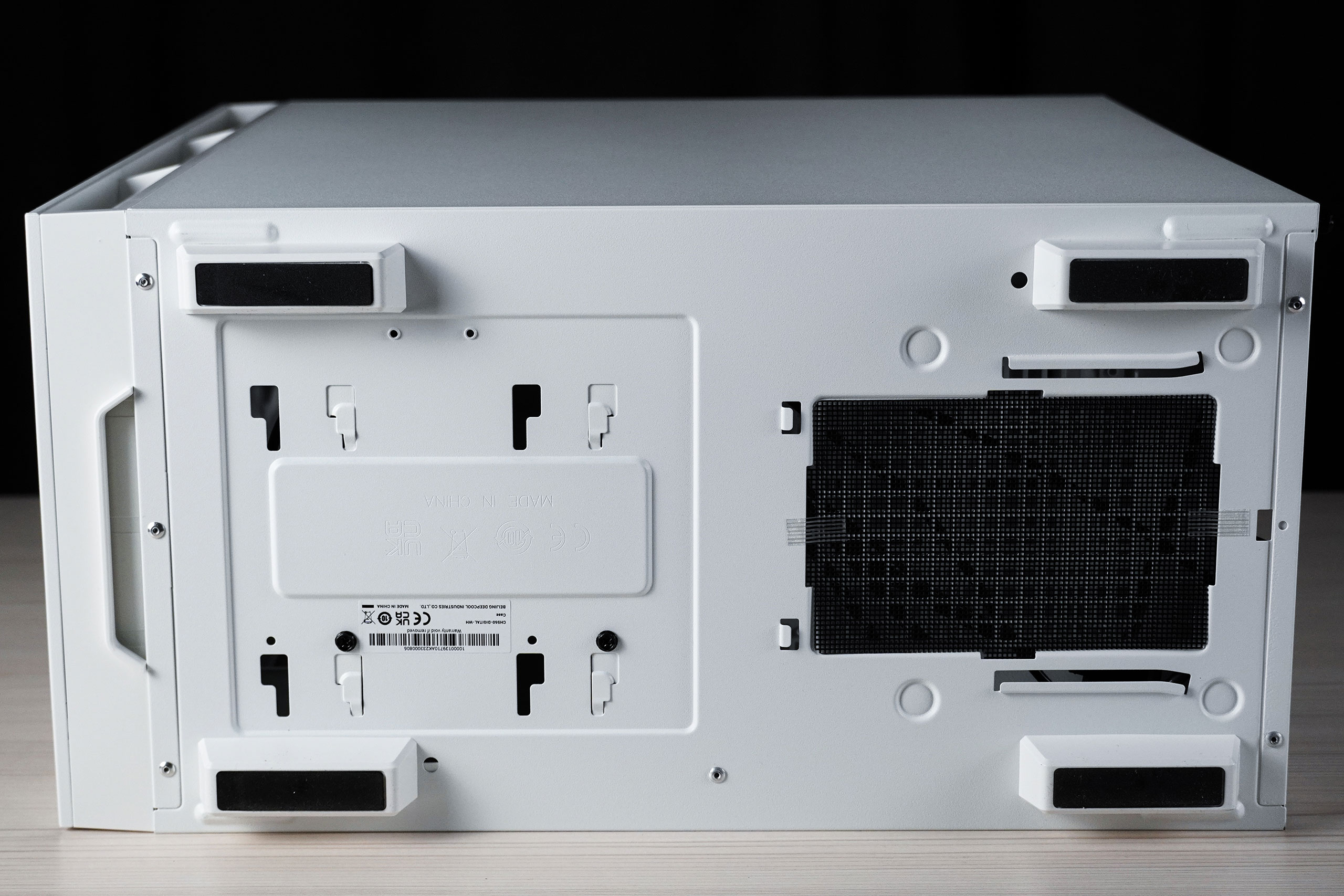

Пластикові ніжки корпусу розташовані по кутах. Знизу вони мають м’які спінені наліпки. Висота ніжок складає 19 мм. Перфорація нижньої частини шасі передбачена тільки в зоні блоку живлення, де також є гвинти для зміни положення каретки HDD.

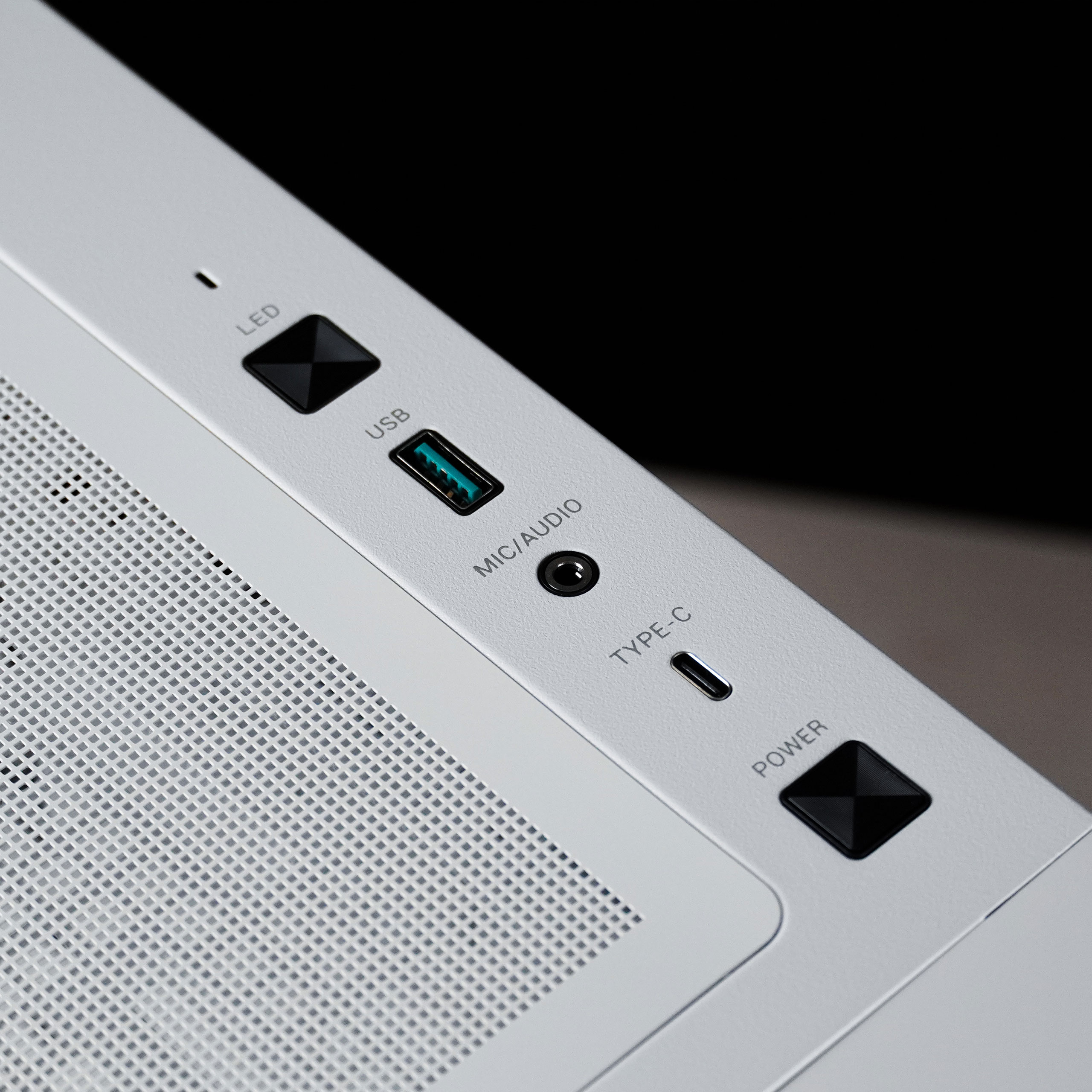

Також зверху розташовані органи керування та зовнішні порти, а саме кнопка керування підсвіткою внутрішнього ARGB-контролера, комбінований 3,5-мм мініджек, порти USB Type-C та USB 3.0 й нарешті кнопка вмикання ПК.
