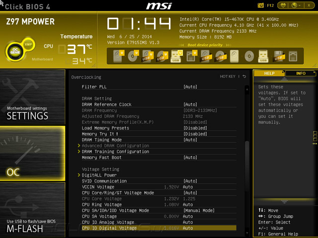

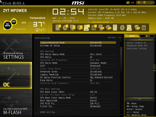

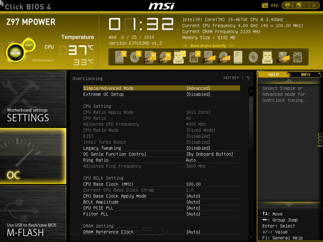

Сперва рассмотрим возможности технологии OC Genie. Её активация проводилась путём работы с механическими элементами на плате. Первый из профилей унаследовал общие черты с продуктами прошлого поколения, базирующихся на основе логики Intel Z87. Core i5-4670K заработал на частоте 4 ГГц с повышением напряжения до 1,2 В. Оперативная память работала согласно профилю XMP.
Всё выглядит равноценно виденным прежде установкам. Вот только неясным оказался момент с EIST для CPU. В UEFI этот пункт деактивирован, но в среде MS Windows явно заметно полноценное понижение множителя ЦП до минимального. Как бы там ни было, такой момент нельзя не отметить как нужное и полезное изменение.

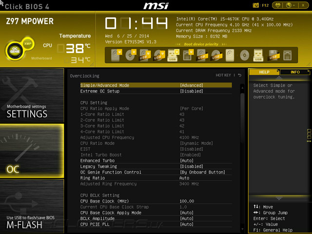

Второй профиль, более агрессивный, тоже подвергся небольшому изменению. Прежде частота процессора фиксировалась на отметке 4,2 ГГц, а теперь она формируется согласно работе технологии Turbo Boost. Реальная частота ЦП находится в пределах 4,1–4,2 ГГц, и зависит она от сложности задачи.
Оперативная память вновь опирается на заложенные в профиль XMP настройки. Напряжение для CPU немного выше, чем в первом режиме, — 1,22 В. В простое частота опускается до 800 МГц.
Полноценные эксперименты в сфере разгонных испытаний я начал с разгона BCLK. Полную стабильность система демонстрировала при частоте 189,3 МГц. Это несколько выше результата коллеги по цеху — Z97 Gaming 7, и вообще является хорошим результатом.
Поведение платы при неудачных настройках, фиксированных в UEFI, полностью адекватное: после нескольких безуспешных попыток включения пользователю предлагают исправить ситуацию путём изменения настроек или же активацией одним нажатием кнопки заготовленного профиля (если таковой был некогда создан). Таким образом мне ни разу не пришлось использовать принудительный сброс настроек CMOS.
К слову, при помощи кнопок, уже непосредственно в среде MS Windows, частоту BCLK удалось довести до 194,9 МГц, а после преодоления этого значения система зависла.

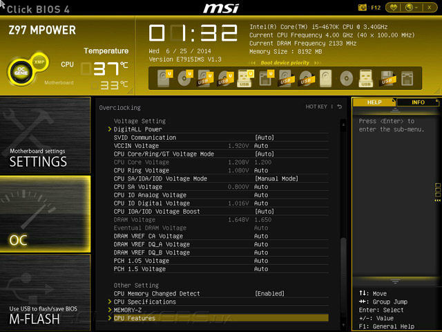

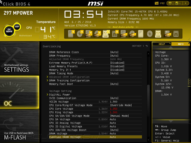

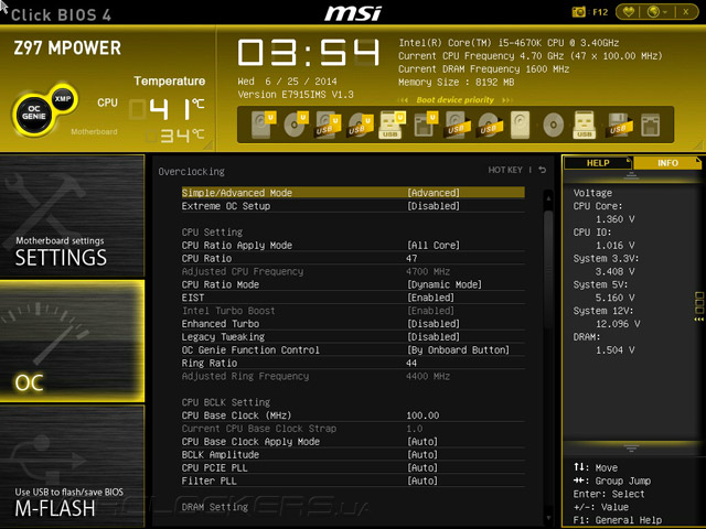

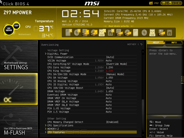

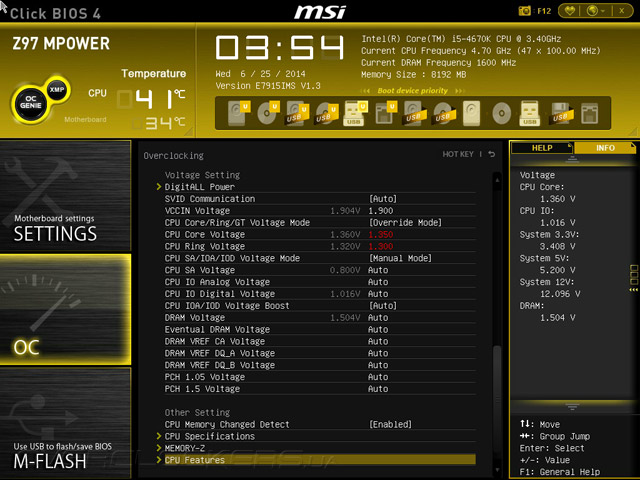

Разгон процессора прошёл без проблем. Повысив VCCIN до 1,9 В, а CPU Core Voltage — до 1,35 В, удалось перевести режим работы Core i5-4670K на частоту 4,7 ГГц. Напряжение CPU Ring Voltage фиксировалось на отметке 1,3 В, что позволило функционировать Uncore-части на частоте 4,4 ГГц. Технологии энергосбережения при этом действовали в полной мере.

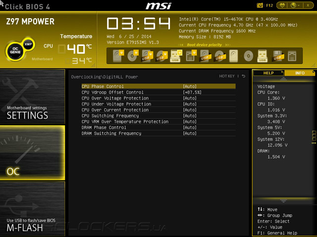

Со стабильностью формируемого VRM напряжения особых проблем не было. Наиболее подходящим значением CPU Vdroop Offset Control оказалось +87,5%. Общее отклонение от нормы составило 0,03 В. 100% отметка приводит к существенному завышению значения, а 75% не способно удержать напряжение в рамках необходимых 1,9 В из-за значительной его «просадки» в моменты интенсивных нагрузок. Самым странным является общий, срединный уровень, который определяется при каждом включении устройства. Он мог быть зафиксирован на отметке 1,88 В или, к примеру, 1,92 В (о чём можно узнать даже в UEFI). Тестирование проводилось при удачных 1,904 В. Несколько необычное поведение устройства, претендующего на симпатии оверклокеров. Зато с тепловым режимом работы полный порядок. Радиатор в своей верхней точке прогрелся лишь до 44 °C, а в самой зоне VRM наибольшая температура элементов составила небольшие 54 °C. Уровень потребления энергии был равен 92–287 Вт.

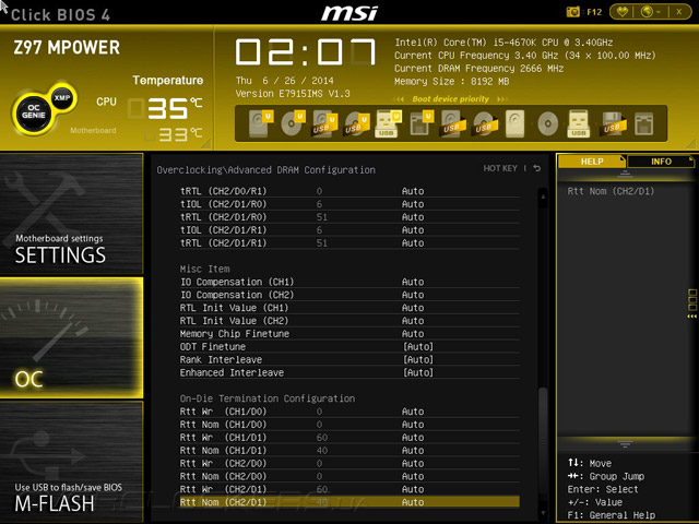

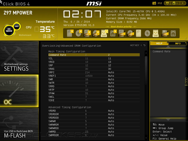

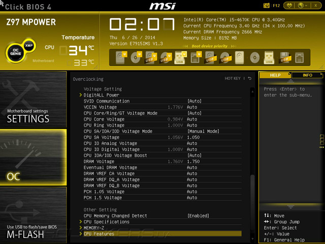

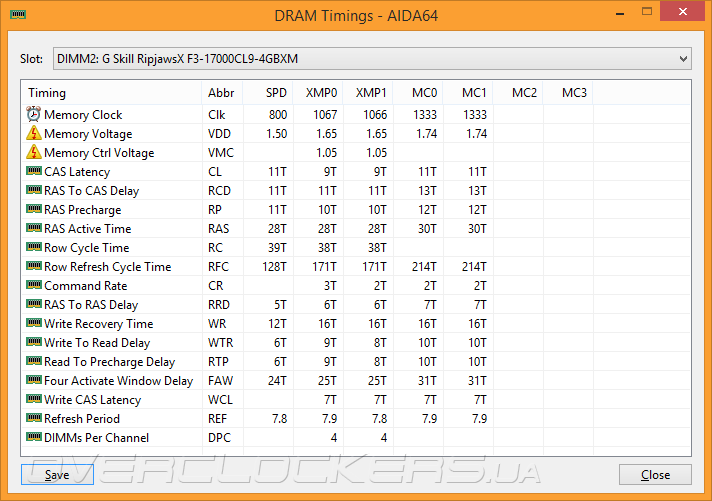

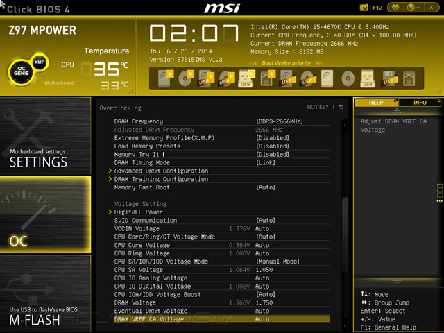

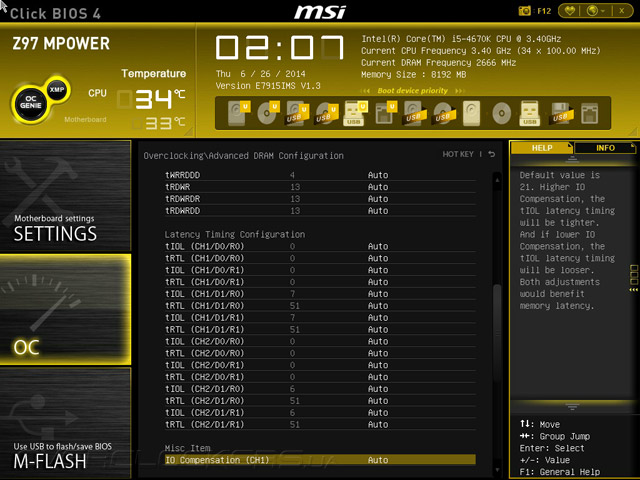

CR, равный единице, всё ещё является узким местом в работе подсистемы памяти на материнских платах от MSI. На частоте 2666 МГц с повышенным напряжением питания до 1,75 В комплект ОЗУ заработал с параметрами 11-13-12-30-2T.

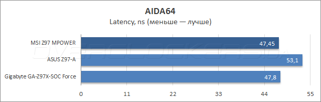

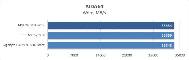

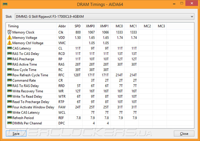

Кажется, уже становится традицией, когда активация XMP для DRAM оказывает непосредственное влияние на частотную формулу CPU. Core i5-4670K работал на частоте 3,8 ГГц, вне зависимости от типа нагрузки, а значит уровень производительности должен быть не хуже, чем у предыдущих участников тестирования.
Проблем с функционированием подсистемы памяти замечено не было.

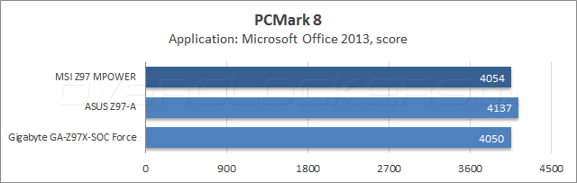

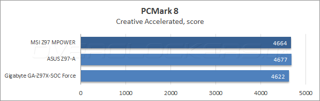

Результаты испытуемой в PCMark 8 аккуратно вписались между двумя другим конкурирующими решениями, то есть с показателями быстродействия всё в порядке.

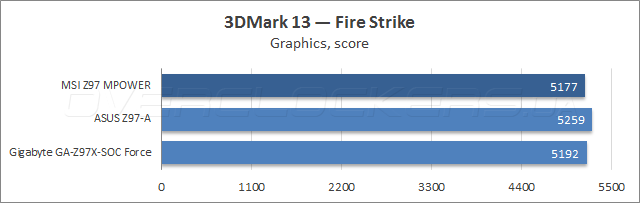

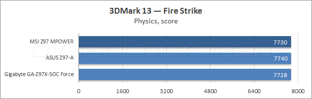

Трёхмерный тестовый комплекс Fire Strike тоже не выявил проблем с производительностью.

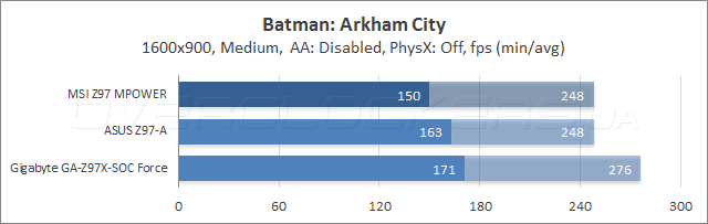

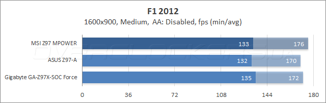

В реальных игровых приложениях позиции Z97 MPOWER уже не столь крепки, но ничего критичного не наблюдается. Такие оценки для рядового продукта были бы достойными, но для изделия, претендующего на лидерские позиции рыночного сегмента, этого, на мой взгляд, недостаточно.

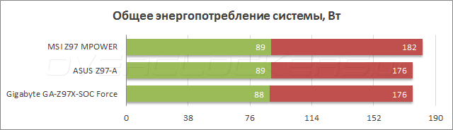

Энергопотребление системы
Замеры выполнялись после прохождения всех прочих тестов в «устоявшемся» режиме компьютера при помощи прибора Luxeon AVS-5A. Методика заключалась в фиксации средневзвешенного значения потребления тестового стенда «от розетки» во время прохождения теста Prime95 с применением профиля In-place large FFTs а также при простое компьютера после завершения теста.
Не слишком выдающиеся результаты в тестовых приложениях не могут объясниться скромным, немного меньшим энергопотреблением платы. Всё скорее наоборот — её аппетиты явно выше, нежели у соперников. Наличие подсветки особой роли в этом не играет, поскольку отключение позволяет отыграть всего несколько единиц, что скорее укладывается в погрешность измерений, чем выводит продукт на качественно новый уровень экономичности.
