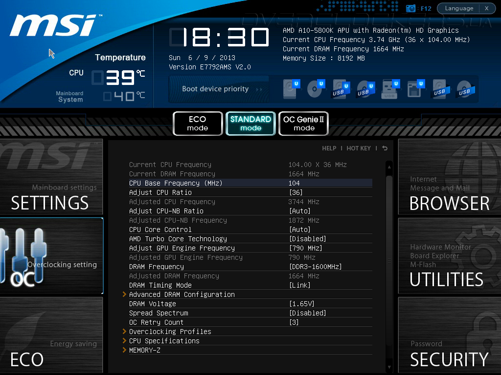

Заложенный в прошивку «потенциал» в виде 105 МГц опорной частоты годится, прямо сказать, лишь для достижения определенных успехов при разгоне оперативной памяти, но не процессора. Но удивительное оказалось даже не в таком смехотворном значении, а в невозможности платы работать с каким бы то ни было значением, отличным от 100 МГц.

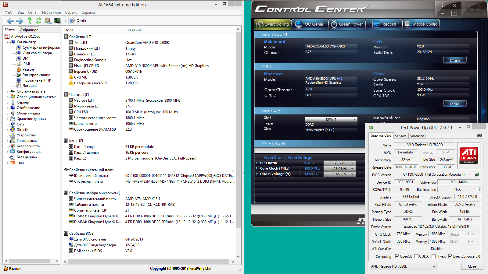

С очередным выставленным значением система отлично стартовала, вот только изменялись лишь вторичные, в данном случае, параметры. Так было и со 105, и со 104, и с 103 мегагерцами. К слову сказать, применение новых параметров, да и вообще сам старт (как «холодный», так и перезагрузка) даются этой плате мучительно долго на фоне своих одноклубников по платформе FM2.
В самом UEFI изменения, якобы, фиксируются (104 МГц):
Control Center также любезно дублирует всё то, что мы выставили в UEFI (103 МГц):
Поскольку мы вручную изменили множитель ЦП, плата традиционно утратила возможность к его понижению в простое.
Как итог — разогнать память до привычных ей 2200 МГц не удалось; частота составила «базовые» 2133 МГц.

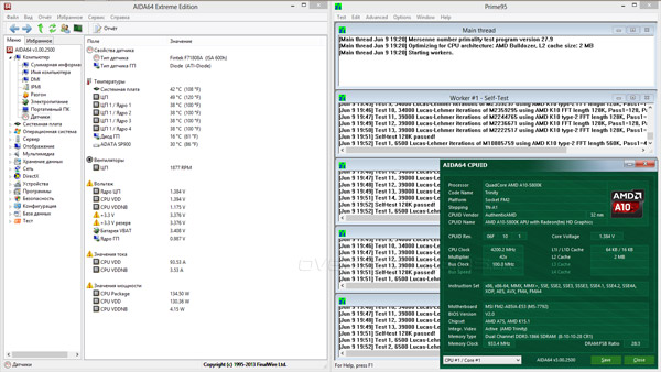

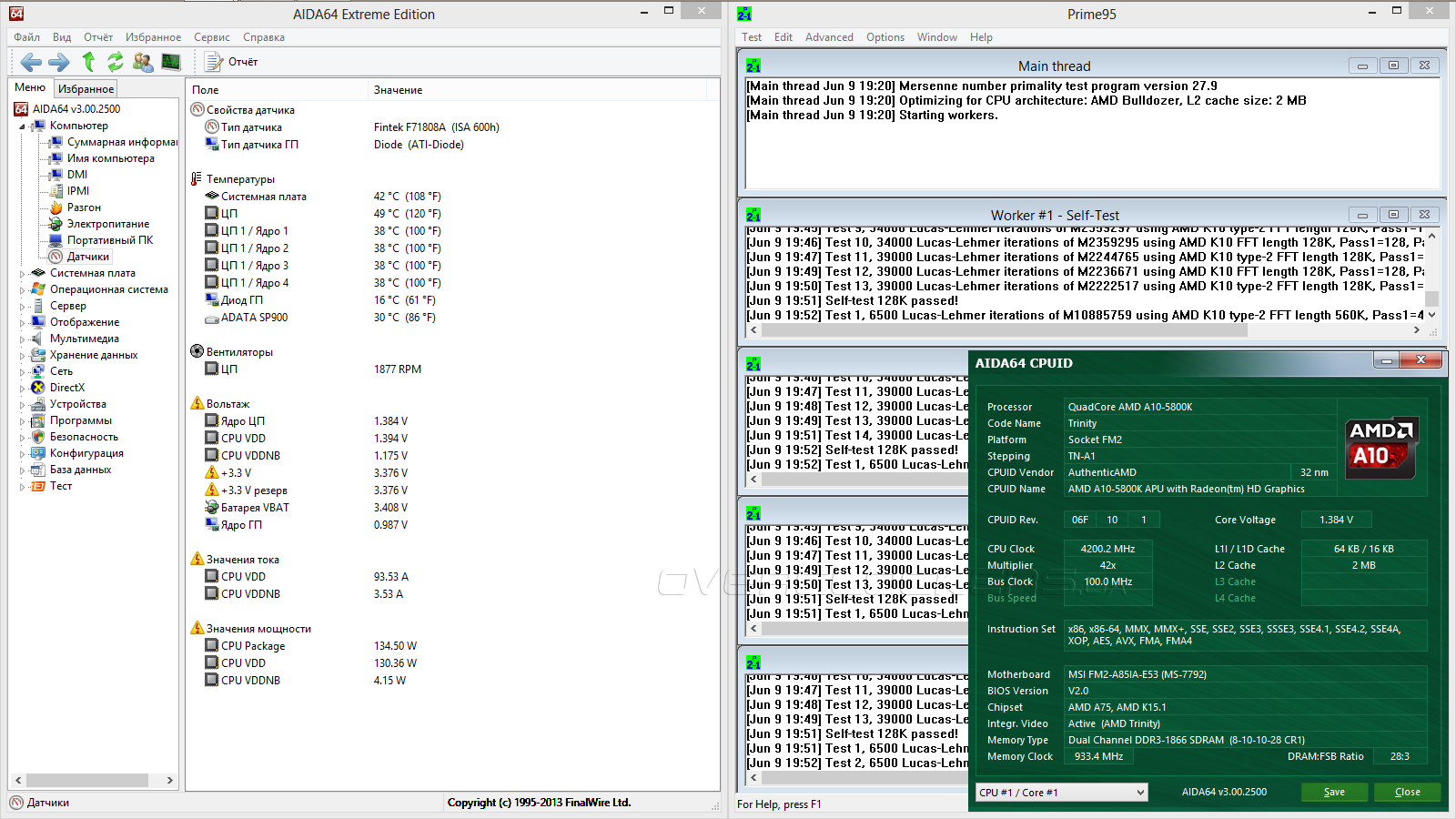

Итак, на частоте ЦП 4500 МГц удавалось загрузиться в среду ОС, но малейшие телодвижения вызывали ошибку. Напряжение при этом постоянно менялось, и, очевидно, местами понижалось до неприемлемого уровня. Стабильности удалось достичь на частое Turbo Core — 4200 МГц.

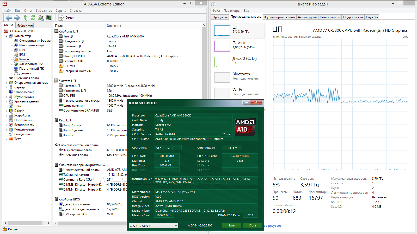

В простое частота процессора всё так же не понижается.
В режиме по умолчанию Cool’n’Quiet работает как и подобает.
Не смотря на обновление версии Aida64 в процессе нашего тестирования, корректно модель платы в ней так и не отобразилась.
Затронем вопрос теплового режима работы подсистемы питания APU. В штатном режиме работы процессора наиболее горячим элементом оказался дроссель кубической формы у четырёхконтактного гнезда питания, его температура во время интенсивной нагрузки достигала 90 °С. При разгоне этот участок платы разогревался выше 100 °С буквально за пару минут; обдув зоны VRM средней интенсивности удерживал температуру ниже 80 °С в течение всего времени.

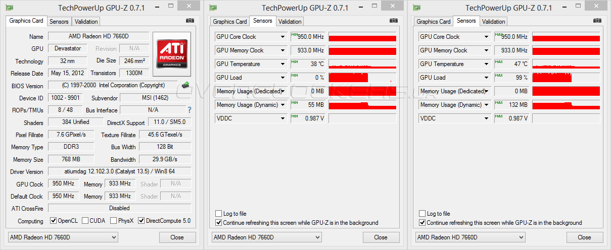

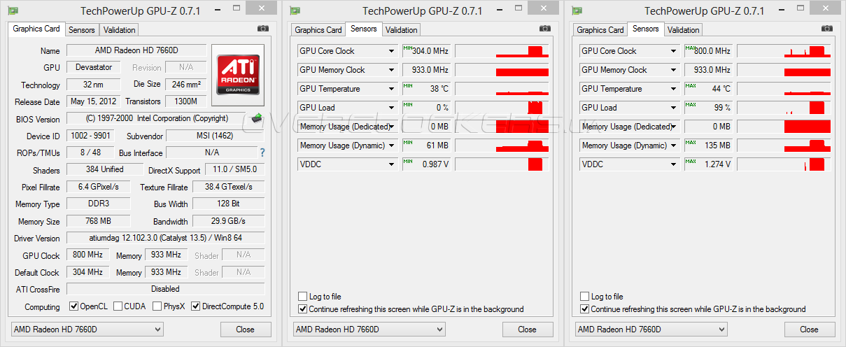

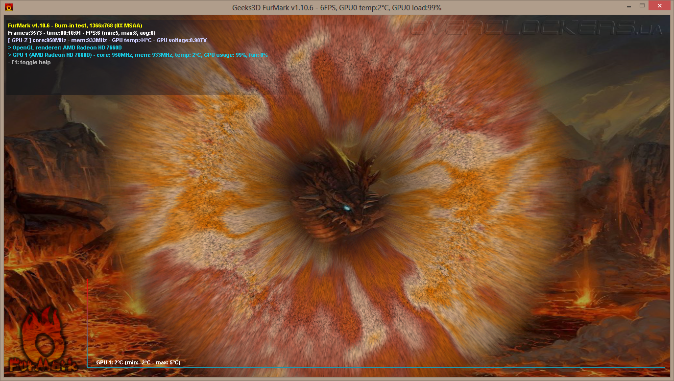

В завершении прибегнем к разгону видеоподсистемы. Здесь плата проявила себя лучше всего — результат составил 950 МГц, что на фоне полного фиаско в остальных тестах является неплохим утешением.
В простое частота ГП не понижалась, а возможность мониторинга за напряжением была утрачена.
В штатном режиме всё функционировало вполне подобающим образом.

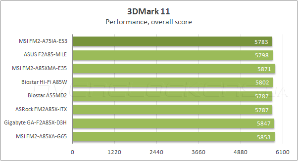

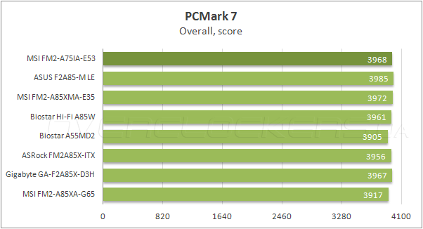

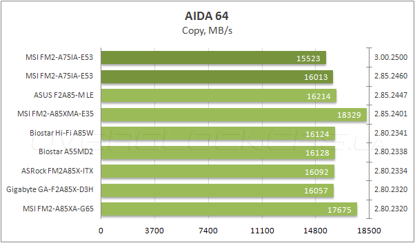

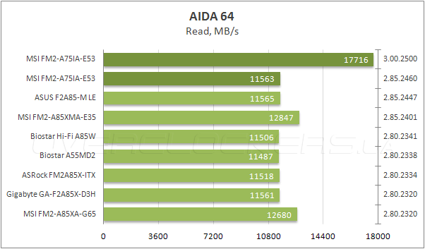

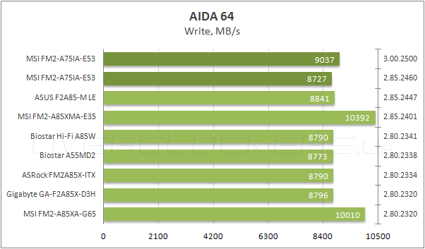

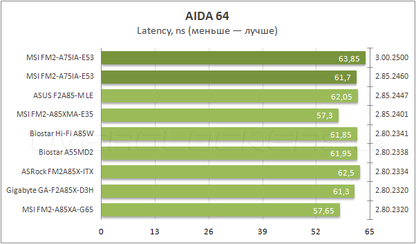

Как и в прошлый раз, низкая частота северного моста CPU_NB задвинула результаты FM2-A75IA-E53 в середину общей группы, а в некоторых случаях — буквально в самый конец. Выход этого обзора совпал с релизом абсолютного новой версии Aida64, в которой полностью переработан тест подсистемы памяти. Поэтому для будущего сравнения мы привели результаты, полученные в разных версиях продукта, а материнской плате от MSI выпала честь стать новой точкой отчёта.

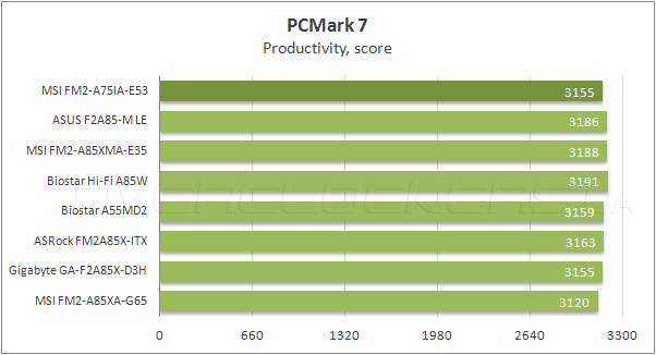

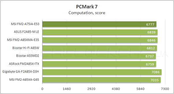

Производительность платы в приложениях от Futuremark оказалась средней. Она не блещет рекордами, но и не плетётся в конце списка.

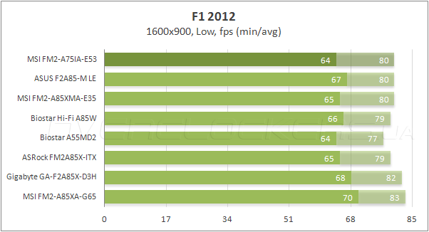

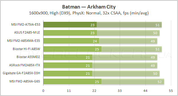

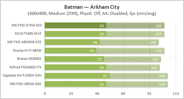

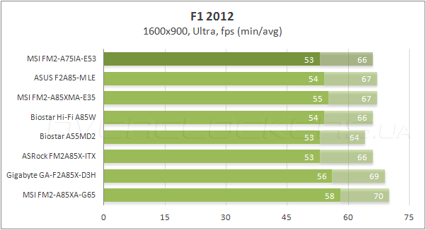

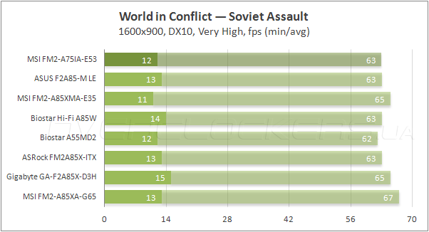

В играх ситуация так же неоднозначная, с уверенностью можно говорить лишь об отсутствии лидирующего духа.

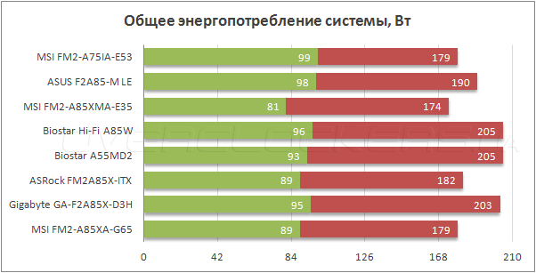

Замеры выполнялись после прохождения всех прочих тестов в «устоявшемся» режиме компьютера при помощи прибора Luxeon AVS-5A. Методика заключалась в фиксации средневзвешенного значения потребления тестового стенда «от розетки» во время прохождения теста Prime95 с применением профиля In-place large FFTs а также при простое компьютера после завершения теста.
В простое наша плата показала наибольшие аппетиты, что объясняется, вероятно, активным состоянием двух беспроводных адаптеров. При интенсивной нагрузке потребление оказалось на среднем уровне.
