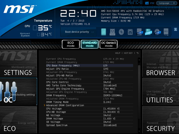

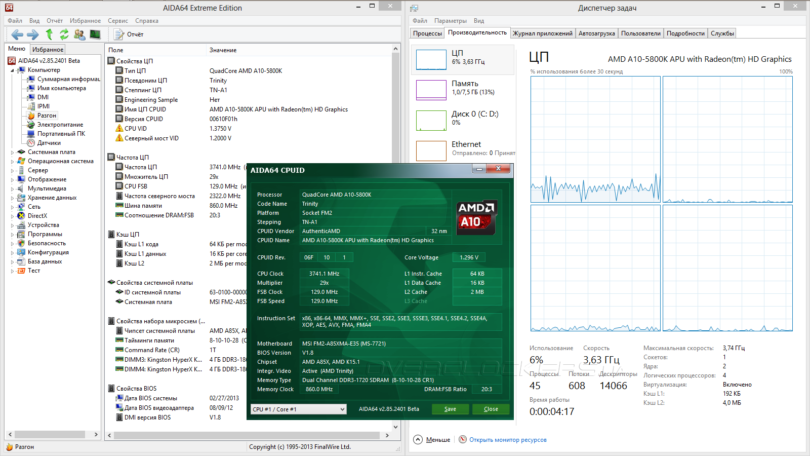

Судя по возможностям UEFI, плата без проблем может повышать напряжение на северном мосте (блок NB), причем до весьма приличных значений. Это вселяет определенную уверенность в успехе нашей подопытной при разгоне. Но буквально на первом шаге — при установке 1,4 В — нас постигла неудача. Изменения не были учтены, и система загрузилась с обычными параметрами по умолчанию. Дальнейшее понижение напряжения с шагом в 0,01 В ни к чему не приводило. Всё это время действующие напряжения мы контролировали при помощи Control Center. А когда решили произвести изменения в самой утилите, то впечатляющий запас куда-то улетучился и крайне-верхним значением CPU-NB Voltage оказались скромные 1,30 В. Но задать их средствами программы, к сожалению, не получилось — после перезагрузки никаких изменений не произошло. И только выполнив фиксацию значения в 1,3014 В средствами Click BIOS наконец-то удалось добиться долгожданного повышения напряжения. В результате плате покорилась опорная частота в 129 МГц. Отсутствие видимых инструментов для стабилизации напряжения не сказалось на общей работе, а действующим значением было 1,299 В. Как и прежде при работе с продуктами MSI, частота и напряжение процессора в простое не понижаются.
Разгон MSI FM2-A85XMA-E35

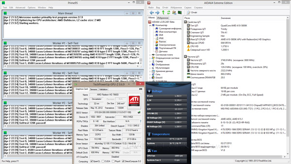

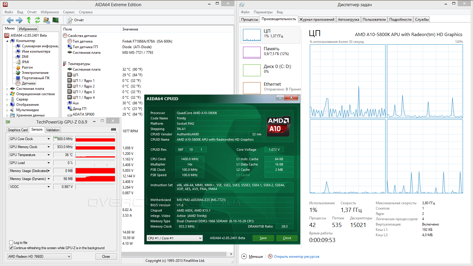

Внимательный читатель должен был заметить непривычное значение частоты видеоядра, но к этому моменту вернемся чуть позже. На очереди проверка возможности работы с оперативной памятью на больших частотах. Тут все стандартно, наш комплект без проблем заработал на частоте 2200 МГц.

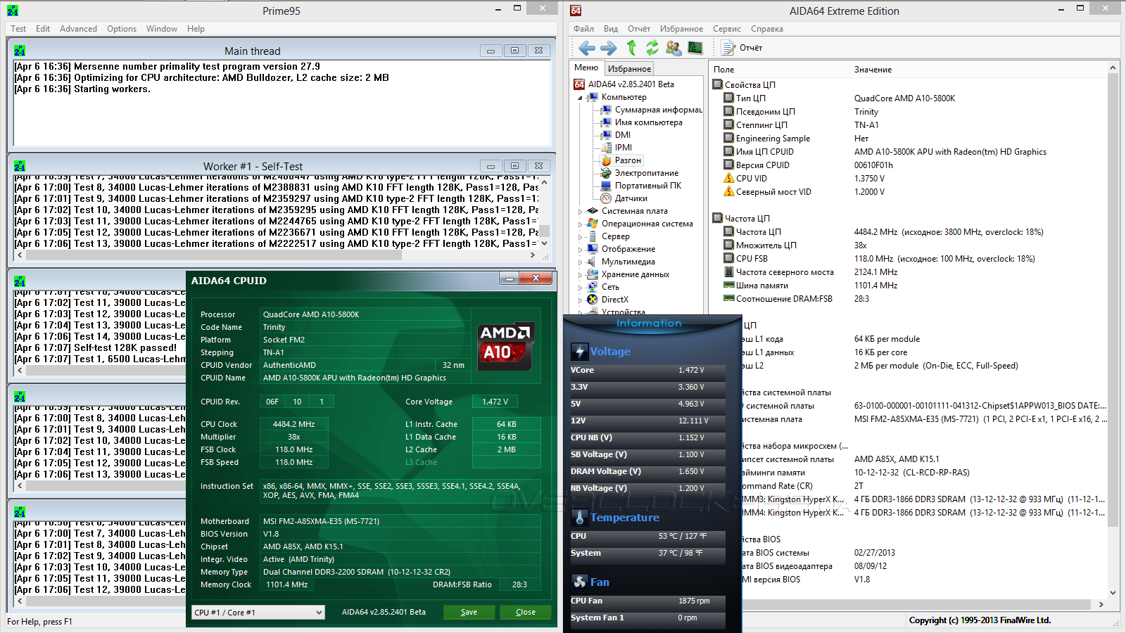

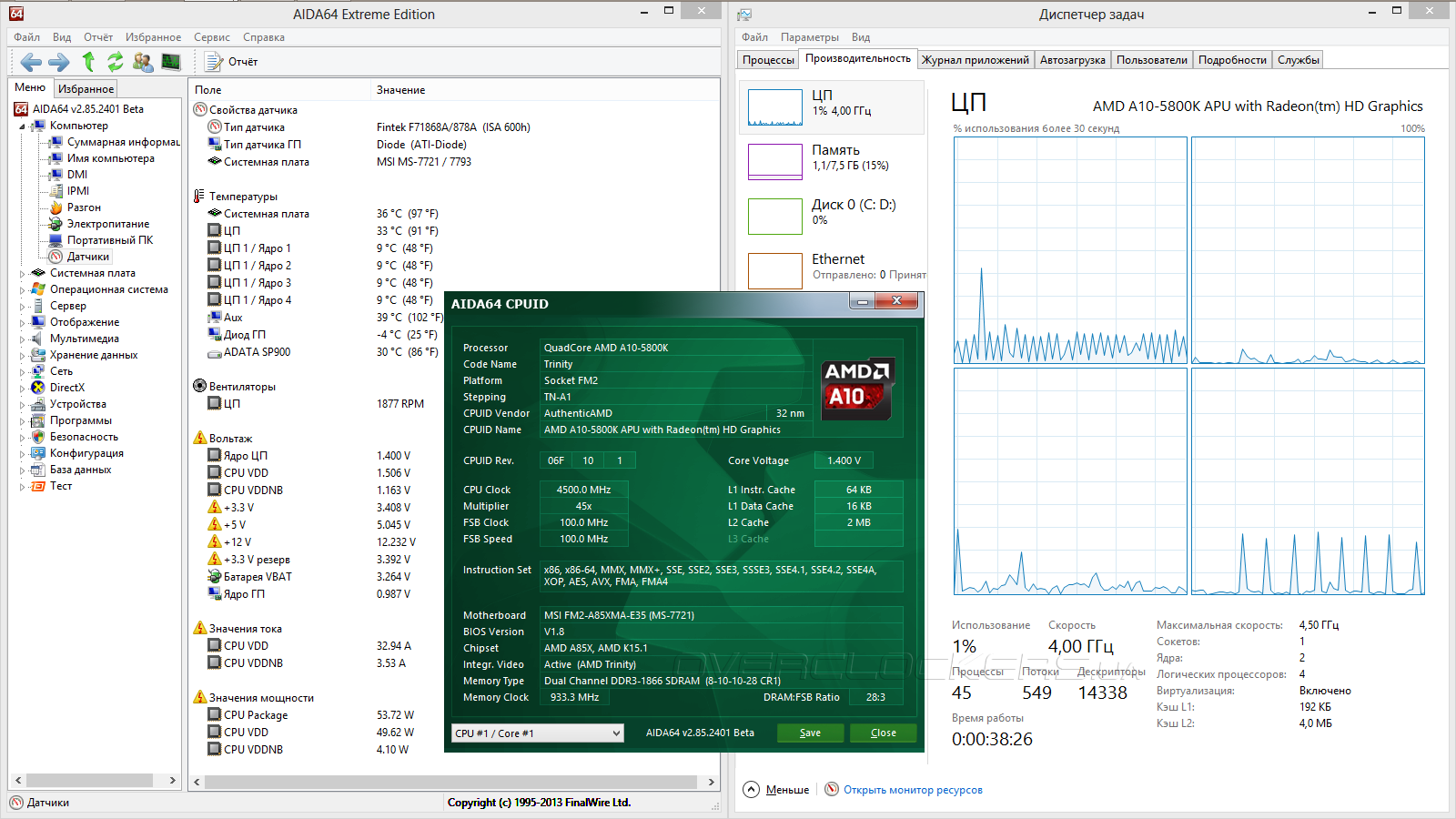

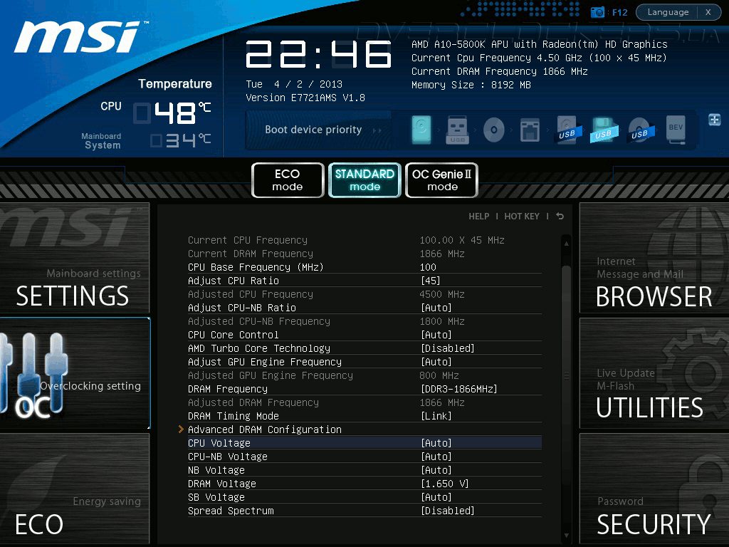

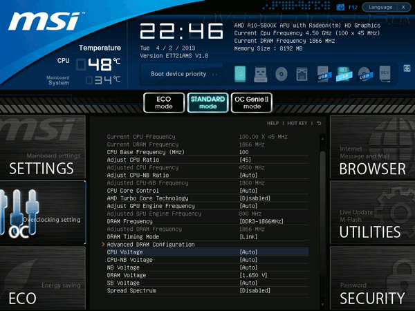

Теперь попробуем разогнать процессор. И вновь сюрприз, при выставлении множителя в положение «45», диапазон CPU Voltage изменился сам собой, крайним нижним значением (следующим за Auto) стало 1,55 В.
Что же, выбор невелик, проверяем работоспособность. На этот раз стабилизация работала тоже хорошо, вот только действующим значением напряжения было 1,47 В, то есть просадка происходит весьма значительная, хотя на стабильность системы это никак не сказалось. Тепловой режим радиатора также остался без замечаний — да, он грелся, выполняя при этом свою работу, но никакого дополнительного охлаждения ему не потребовалось. Технологии энергосбережения вновь отказались функционировать — ни напряжение, ни частота в простое не снижались.

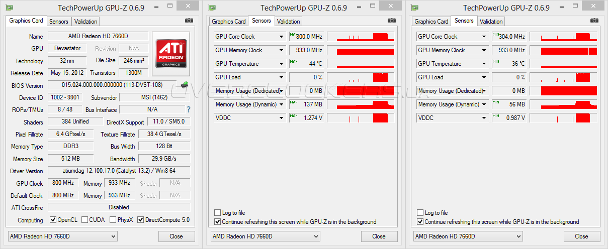

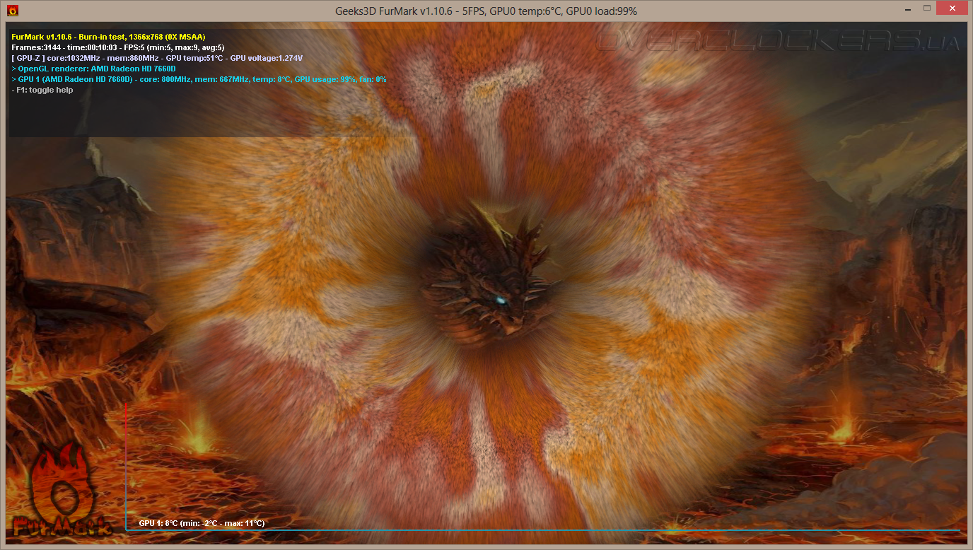

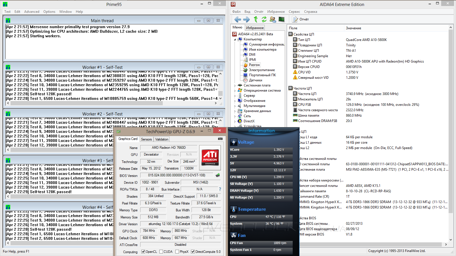

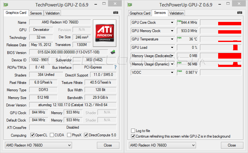

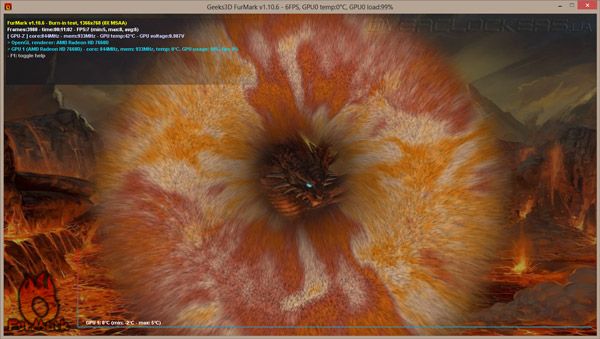

Замыкающим в тестировании будет разгон видеоблока. Поскольку никаких инструментов для повышения напряжения не предусмотрено, то ожидать многого не стоит. Но, признаться, и здесь плата смогла нас удивить. Максимальная частота составила всего 844 МГц.
Но удивительным было другое — напряжение на видеопроцессоре. Оно не повышалось при нагрузке! Прочие протестированные нами платы теряли возможность к его понижению, здесь мы видим обратный случай.
В режиме «по умолчанию» все функции работают корректно.

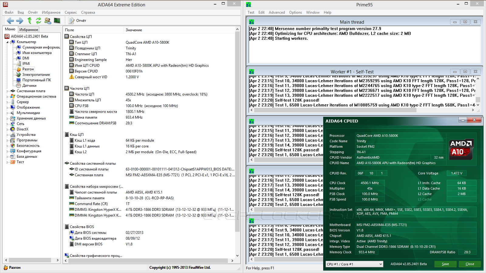

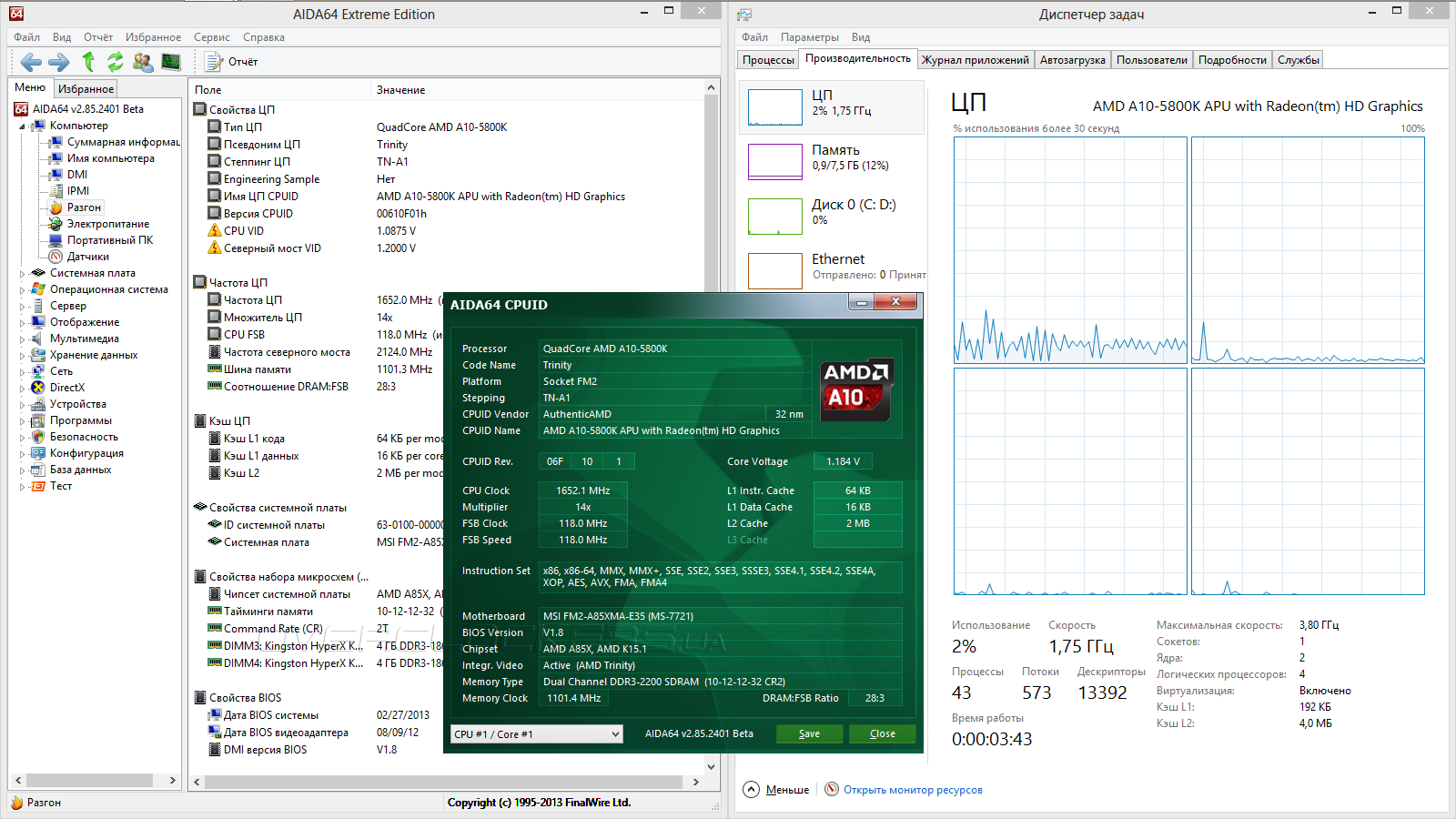

Пожалуй, на этом следовало бы завершить наши тесты, относящиеся к разгону, и констатировать давно известный факт — продукция MSI вполне качественная, но технологии энергосбережения отключаются, как только пользователь задействует ручной разгон. Или же работает странным образом. Например, когда мы случайно выставили 800 МГц (вместо режима Auto) в качестве рабочей частоты видеопроцессора перед проведением циклов обычных сравнительных тестов, то частота перестала снижаться, а напряжение при этом и повышалось (при нагрузке) и понижалось (в простое).
Несмотря на солидное количество вышедших обновлений микрокода до его совершенства, видимо, еще далеко. Давайте произведём небольшой анализ полученных результатов. В своём штатном режиме плата вполне корректно выполняет комплекс мероприятий по энергосбережению. Во внештатном режиме, как уже выяснилось, функции теряют свою работоспособность. Что же не так в случае с видеоадаптером? Выставляя нативное значение в 800 МГц мы убрали так необходимое для корректной работы энергосбережения поле Auto. Получается, чтобы сохранить возможность понижать действующие частоты в режиме простоя, необходимо оставить множители для ЦП и видеоядра в положении по умолчанию. Для разгона попробуем использовать другой сомножитель — опорную частоту. Её изменение в сторону увеличения также повлияет на работу северного моста и оперативную память. Для «оперативки» мы легко можем изменить множитель как в сторону увеличения, так и наоборот, чтобы добиться желаемого результата. Что же касается частоты северного моста, то она в простое никогда не понижается, как и напряжение, необходимое для его работы. Следовательно, оба этих пункта не составляют для нас хлопот при разгоне.

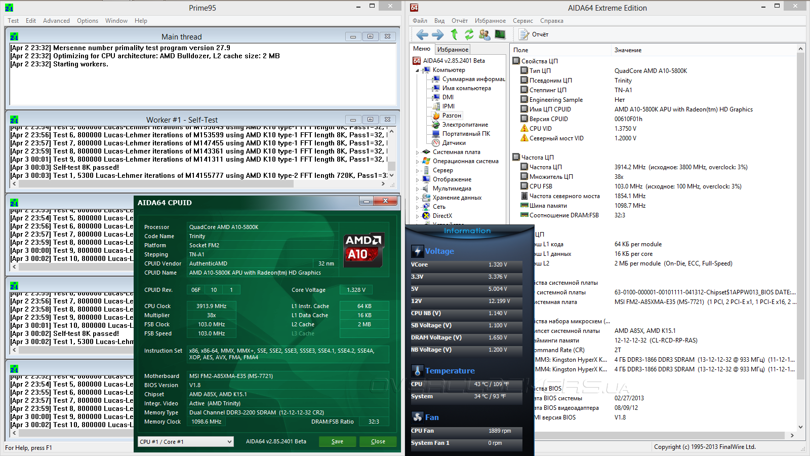

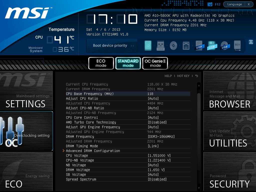

Выше мы выяснили «потолок» для каждого из компонентов нашей системы, загадкой лишь является максимальная частота видеопроцессора. Для разгона ЦП до 4500 МГц без изменения множителя нам необходимо выставить значение опорной частоты в 118 МГц. Уже известно, каким должно быть напряжение в таком случае. Для северного моста, в принципе, достаточно и того значения, которое плата выставляет сама в авто-режиме. Но мы, для уверенности, фиксировали его в положении 1,22 В. Чтобы оперативная память функционировала на частоте 2200 МГц выставляем множитель х18,66. Интересно, что именно в таком режиме память работает по умолчанию, и поэтому менять в принципе ничего не нужно, оставляем её режим работы как 1866 МГц. А вот последний параметр станет для нас неожиданностью — сможет ли разогнаться видеокарта?

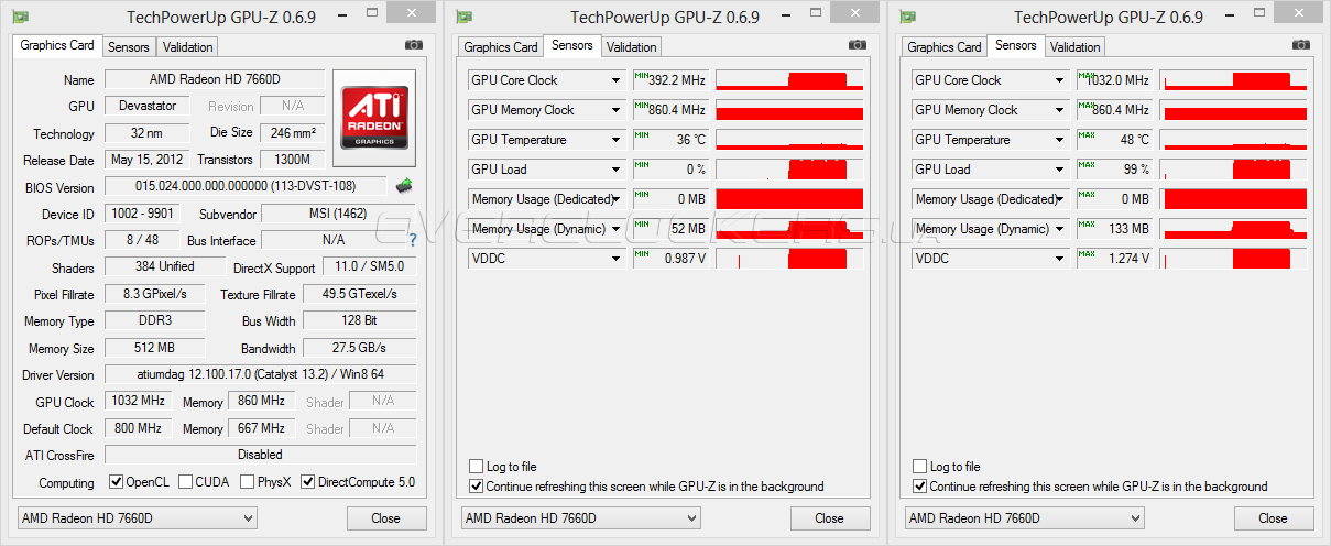

Да, видеоадаптер смог покорить частоту в 1032 МГц. Функции энергосбережения корректно работали как для ЦП, так и для ГП. Примечательно, что кроме этого мы смогли улучшить режим работы оперативной памяти — понизить CL до 10, что было недостижимо при опорной частоте в 103 МГц и использовании множителя х21,33.

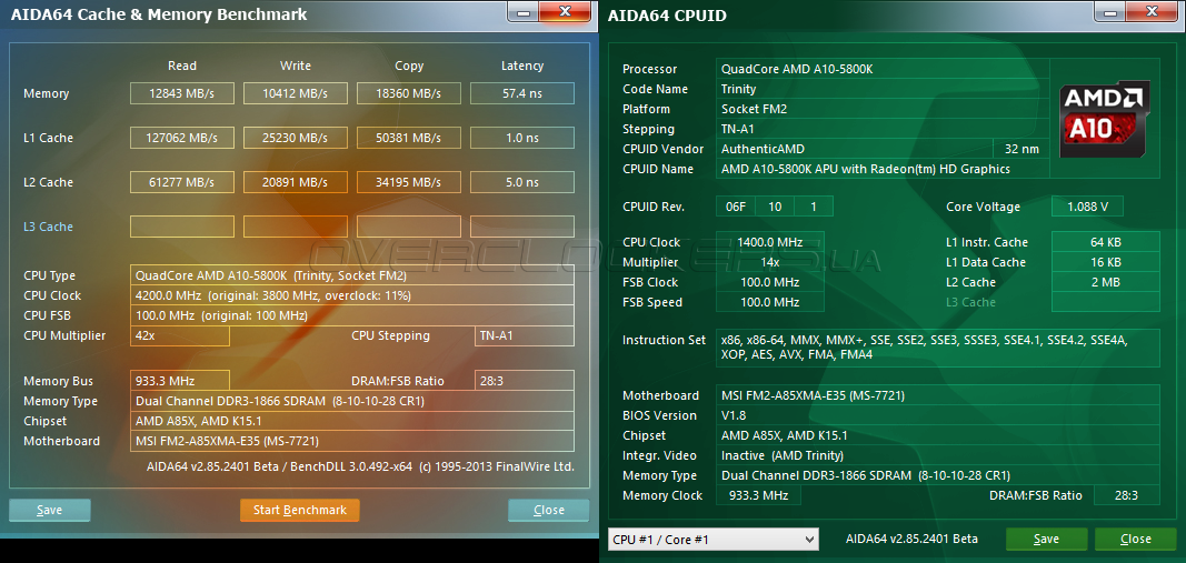

Теперь поговорим о видении инженеров компании MSI технологии Turbo Core. Известно, что при активном режиме Turbo Core в случае однопоточной (иными словами — крайне небольшой) нагрузки частота процессора составляет 4200 МГц. В противном случае (при существенной нагрузке) частота опускается до штатных 3800 МГц.
Видение же инженерами заключается в следующем: зачем опускать частоту до 3800 МГц, если можно поработать на большей, но при этом отслеживая норму потребления APU. По умолчанию нижний порог устанавливается в значение 4000 МГц, а пользователь, при желании, может его изменить, как, впрочем, и верхний порог. Если оставлять значения частот в режиме Auto, функции энергосбережения сохранят свою работоспособность.
