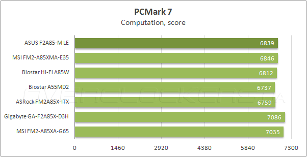

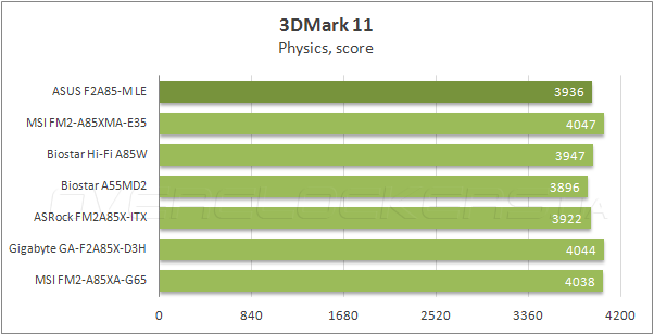

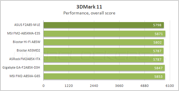

Результаты тестирования
Тестирование ASUS F2A85-M LE

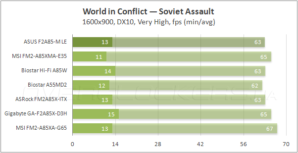

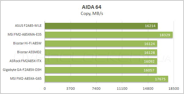

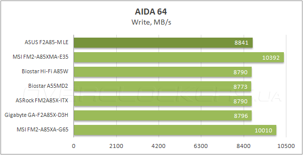

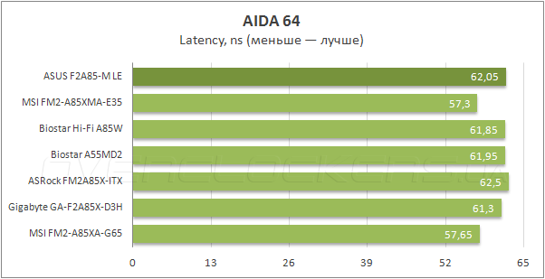

Несмотря на амбициозную реализацию Turbo Core, плата от ASUS в «синтетике» показала обычный, средний результат. Всё дело в пресловутой авто-частоте северного моста (1500 МГц). Выставление номинального значения позволило бы соперничать с продукцией от MSI.

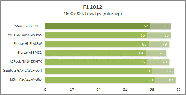

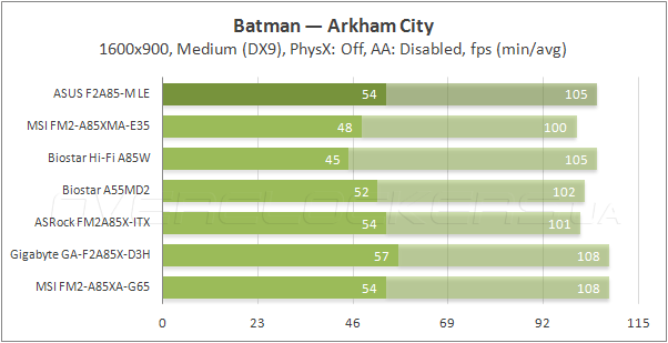

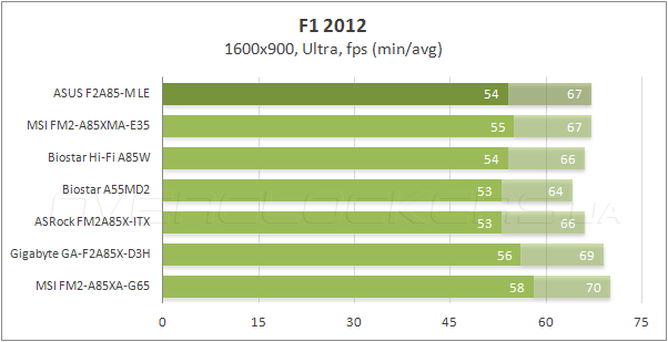

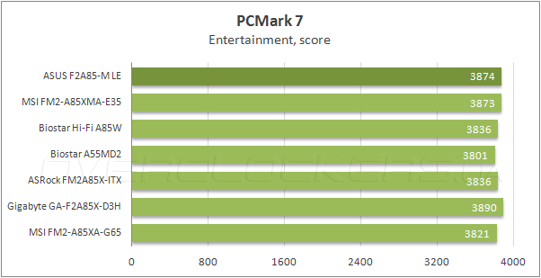

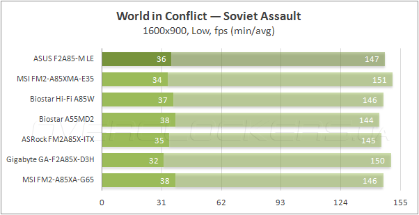

Во всех прочих приложениях результаты также не выбивались из стройного ряда ранее полученных на нашем стенде. Как и в случае с FM2-A85XMA-E35, особых дивидендов от собственного подхода к формированию Turbo Core замечено не было.

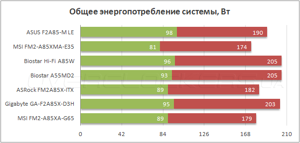

Энергопотребление системы
Замеры выполнялись после прохождения всех прочих тестов в «устоявшемся» режиме компьютера при помощи прибора Luxeon AVS-5A. Методика заключалась в фиксации средневзвешенного значения потребления тестового стенда «от розетки» во время прохождения теста Prime95 с применением профиля In-place large FFTs а также при простое компьютера после завершения теста.
Энергопотребление ASUS F2A85-M LE
Если конкурирующий продукт получил должную похвалу при получении оценки в этой части тестирования, то F2A85-M LE ожидает другая судьба — критика. Склонность платы к завышению напряжения моментально сказалась на её уровне потребления электрической энергии. Даже в простое плата показала себя не с лучшей стороны; возможно, сложная подсистема питания требует именно такой цены ради стабильности итоговых результатов.
Самое время вспомнить про умения платы работать в экономичных режимах, коих можно было видеть целое множество. Самый простой способ — авто — позволяет удивительным образом снизить потребление платы на целых 10 Вт в обоих пунктах нашего графика. Всё дело оказалось в стандартном подходе к формированию напряжения — не обязательно завышать его на 0,1 В, как это происходит по умолчанию. Прочие профили «играют» с настройками стабилизатора напряжения ЦП, самый экстремальный из профилей понижает напряжение даже относительно VID самого APU. Конечно же, ценой такого мероприятия становится довольно быстрое понижение рабочей частоты ниже своего номинала во время нагрузки.
