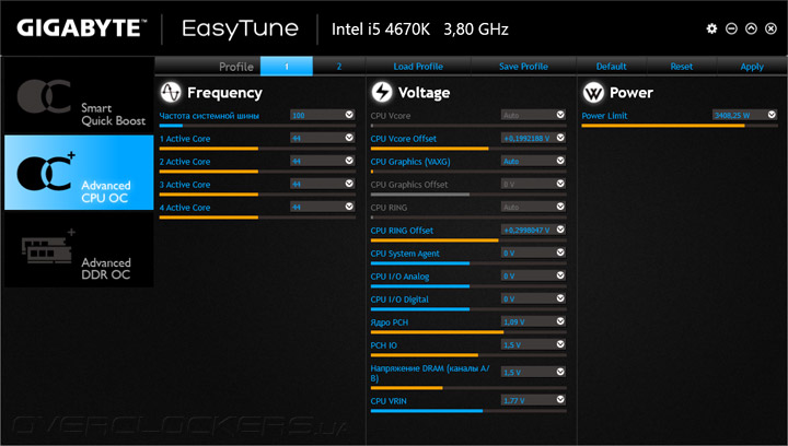

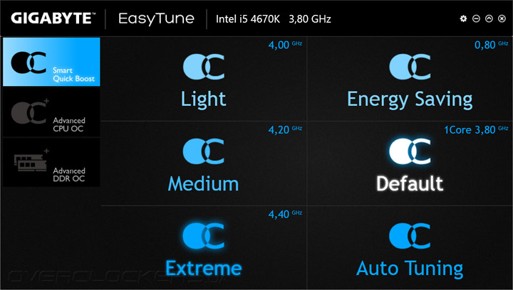

Сперва испытаем работу готового профиля, доступного в EasyTune под названием Extreme 4,4 GHz. Технология Turbo Boost не привлекается, то есть обозначенная частота должна фиксироваться при любом типе нагрузки. Наибольший прирост напряжения в 0,3 В предусмотрен для кольцевой шины, у ЦП величина составляет 0,2 В, а у PCH повышение совершенно незначительно — до 1,09 В.
Как таковой прирост частоты я наблюдал только у ЦП, а ОЗУ и кольцевая шина функционировали в штатных режимах. Напряжение на вычислительных ядрах составляло 1,28 В при несложных операциях и 1,41 В — в случае тяжёлой нагрузки. Энергосбережение функционировало исправно.

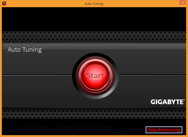

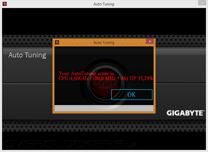

Другой путь использования EasyTune — режим Auto Tuning. Здесь обещается достичь показателя в 4,6 ГГц.
При этом активно используется Turbo Boost, а значит частота в 4,6 ГГц будет актуальна лишь в избранных случаях. Интересно, прирост напряжения для ЦП вновь оказался на уровне 0,2 В, а DRAM вновь не разгонялась.
В этом режиме работы напряжение процессора поднималось до угрожающих его жизненному состоянию 1,56 В. А фактическая частота редко когда была выше 4,4 ГГц. Поэтому целесообразность использования такого режима работы очень сомнительна.

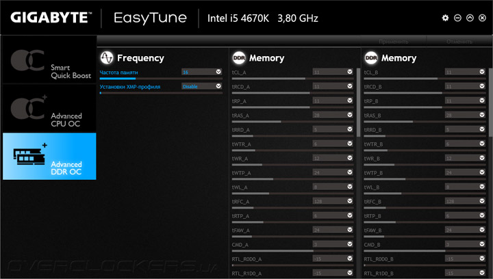

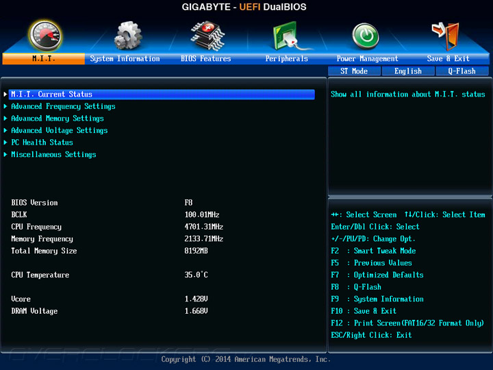

Ещё одним простым способом повышения быстродействия является активация готового профиля в среде UEFI. Я испытывал максимально доступную отметку «100% Upgrade». В этот раз ОЗУ наконец функционировала согласно имеющемуся профилю XMP — частота росла до 2133 МГц с повышением напряжения до 1,66 В. Core i5-4670K разгонялся до внушительных 4,7 ГГц при напряжении 1,43 В.

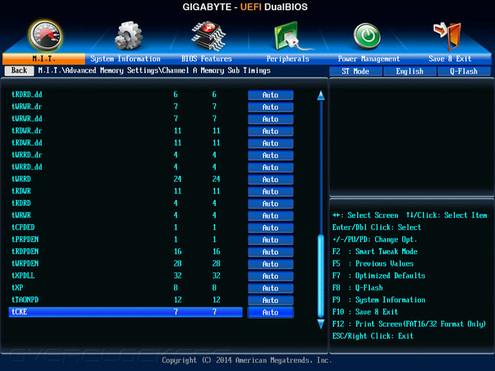

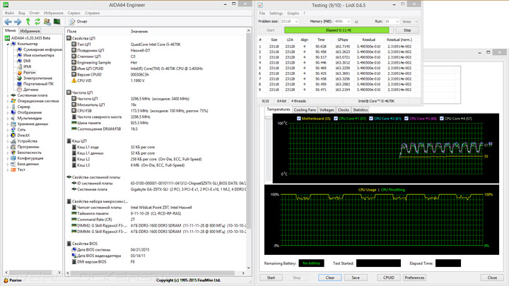

На практике оказалось, что задержки для оперативной памяти не соответствовали XMP, их конфигурация обретала вид 11-14-14-36-1Т. Система стабильно функционировала при несложной нагрузке, а вот сценарии LinX 0.6.5 доводили её до BSOD.

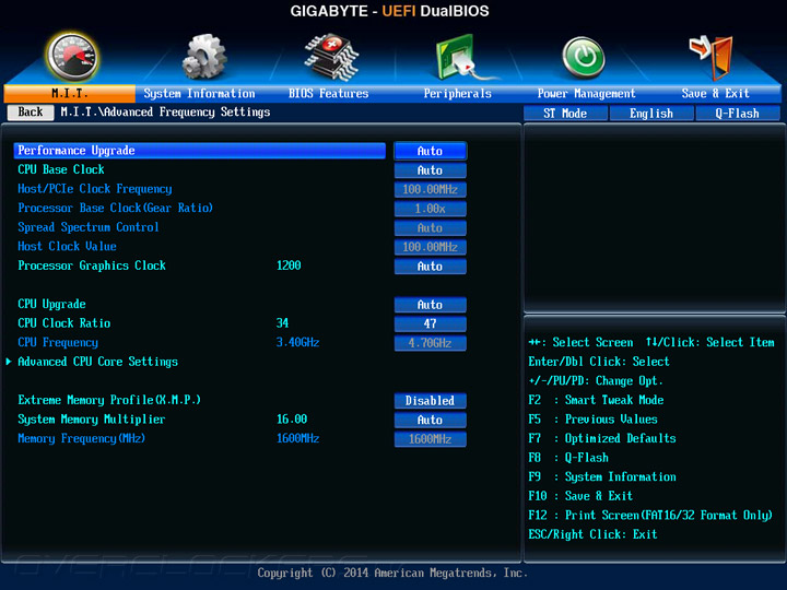

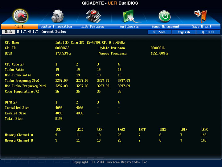

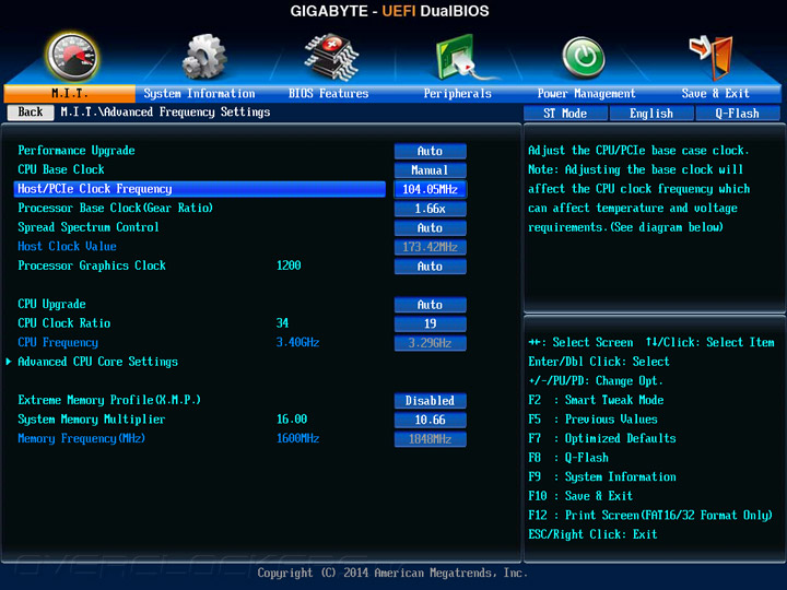

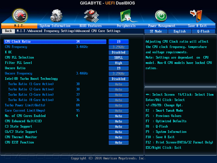

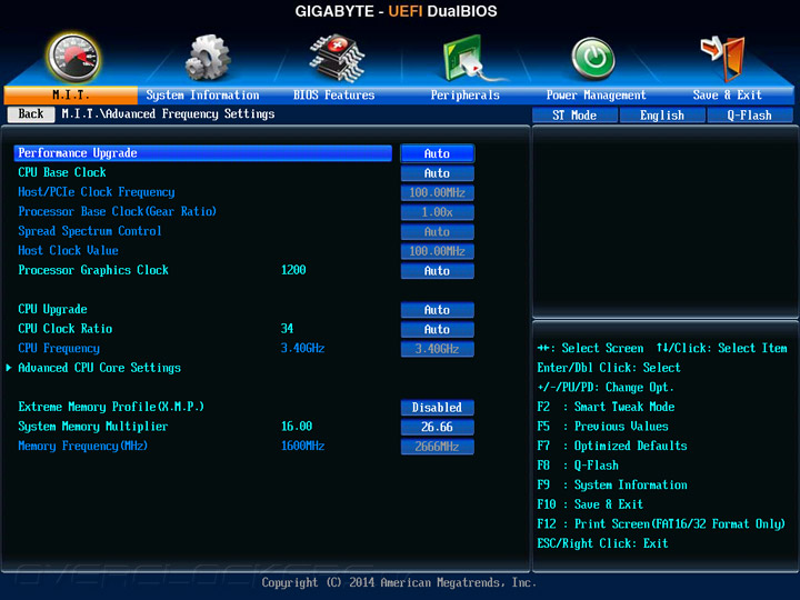

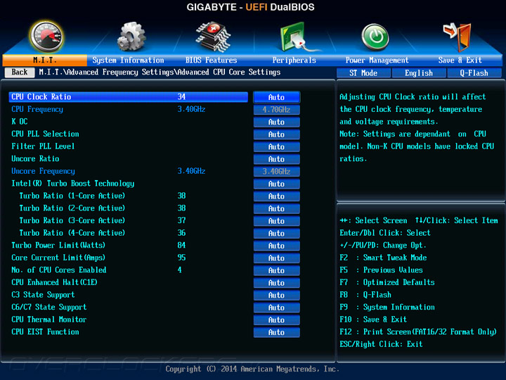

Собственные испытания я начал с традиционного повышения базовой частоты. Система оказалась стабильной на отметке 173,5 МГц, такой уровень свойственен многим системным платам от Gigabyte.
Поведение устройства было полностью адекватным, а в случае установки неработоспособных параметров система стартовала с безопасными настройками, что позволяло выполнить изменения без установки всех значений с самого начала.

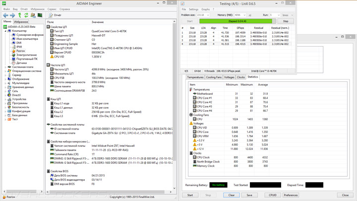

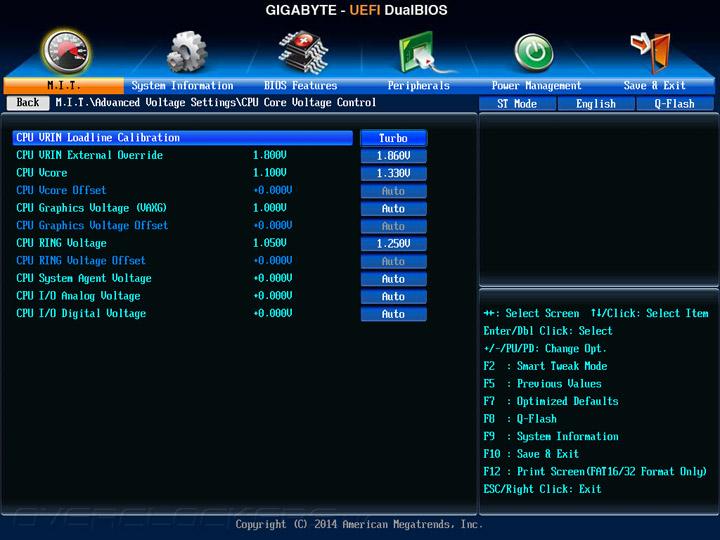

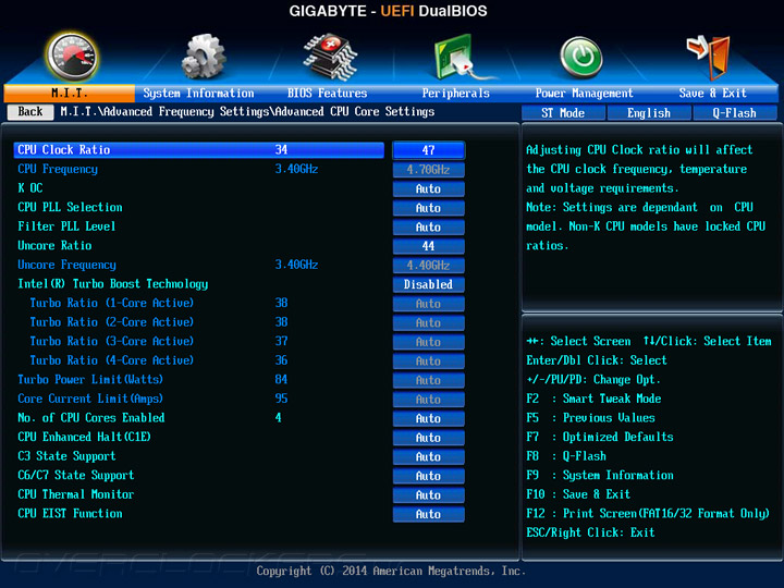

Без особых проблем удалось разогнать и Core i5-4670K с сохранением работы энергосберегающих технологий. Для работы на частоте 4,7 ГГц требуется питающее напряжение величиной 1,9 В, вычислительные ядра нуждаются в 1,35 В, а кольцевой шине, функционирующей на 4,4 ГГц, достаточно 1,3 В.

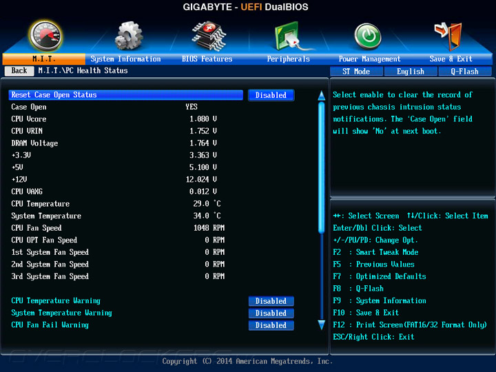

Последний параметр практически всеми платами на основе Intel Z97 завышается, поэтому здесь вслепую я устанавливал 1,25 В. Уровень VRIN сильно зависит от профиля LLC. Препятствовать падению напряжения может лишь самый крайний — Turbo, но в этом случае оно изрядно повышается при возрастании интенсивности нагрузки. Поэтому для искомых 1,9 В устанавливалось 1,86 В. Такой характер работы также влиял и на напряжение вычислительного блока, поэтому там оказалось достаточно форсировать 1,33 В. Кроме всего этого, я деактивировал вручную интегрированную графическую подсистему.
Температурный режим в зоне размещения стабилизатора питания был приемлемым. Наиболее горячий участок прогревался до 81 °C, тогда как радиаторы — всего до 60 °C. Потребление при этом было адекватным, уровень составил 81–296 Вт, а это даже меньше, чем у более грозных устройств, где стабилизация напряжения работает намного лучше.

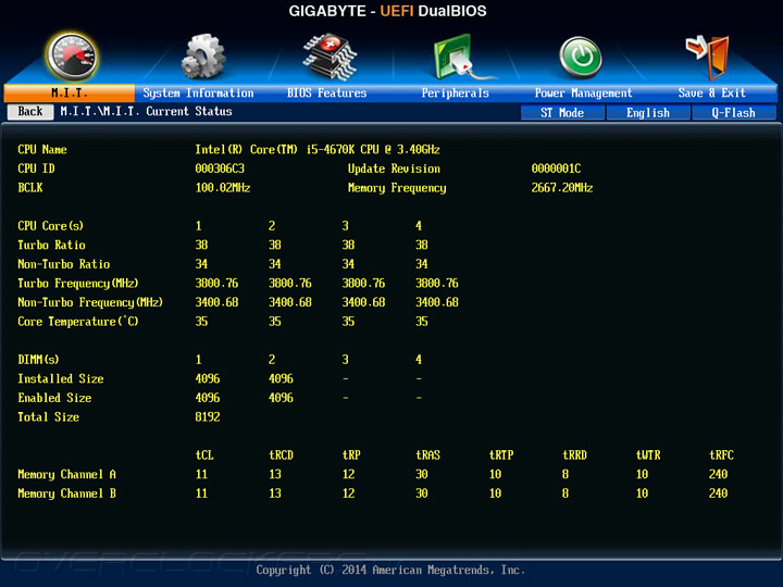

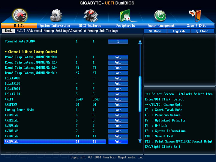

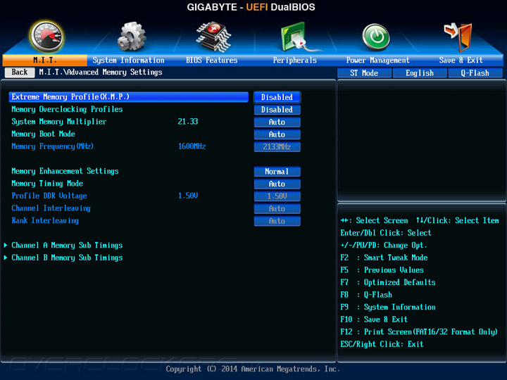

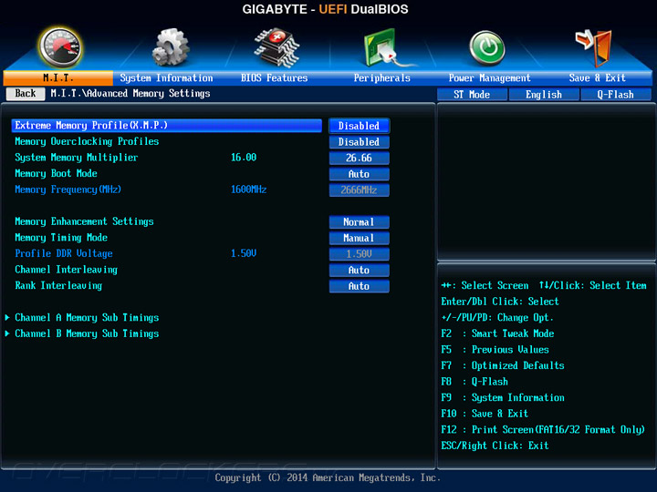

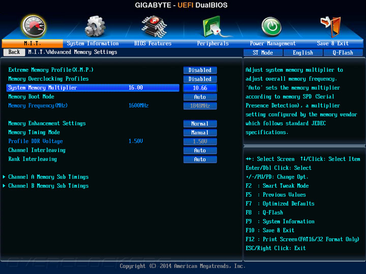

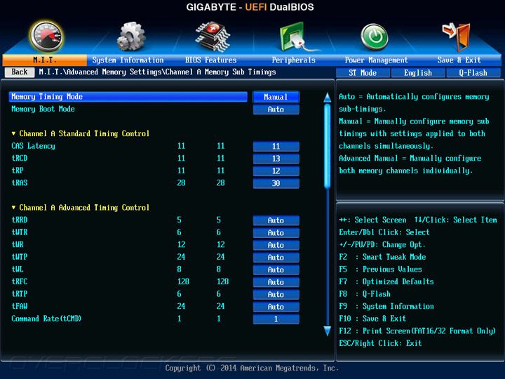

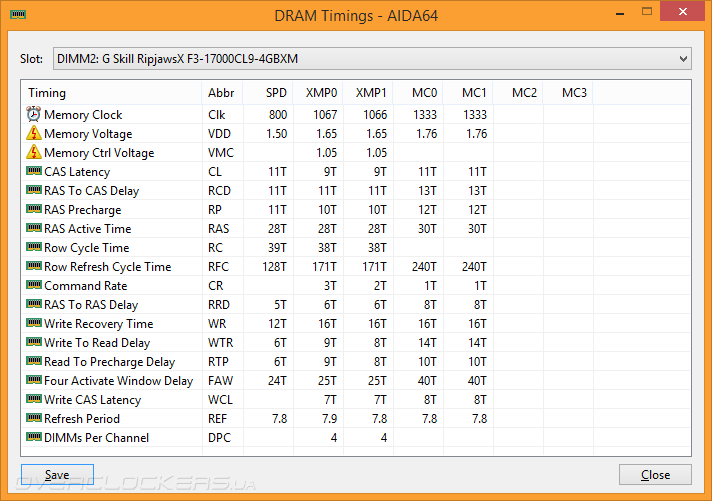

Максимальный разгон оперативной памяти прошёл без заминок. Модули заработали на частоте 2666 МГц с поднятием напряжения до 1,76 В при конфигурации задержек 11-13-12-30-1T.
В качестве вывода можно подтвердить умение устройства разгонять процессор и оперативную память, пусть процесс не будет облегчён внятным мониторингом действующих напряжений, а в помощь не смогут быть привлечены какие-то аппаратные возможности — за их неимением. По своей сути, GA-Z97X-SLI действительно является наследницей неплохой GA-Z97M-D3H. Остаётся проверить, насколько хорош её уровень быстродействия относительно других плат.

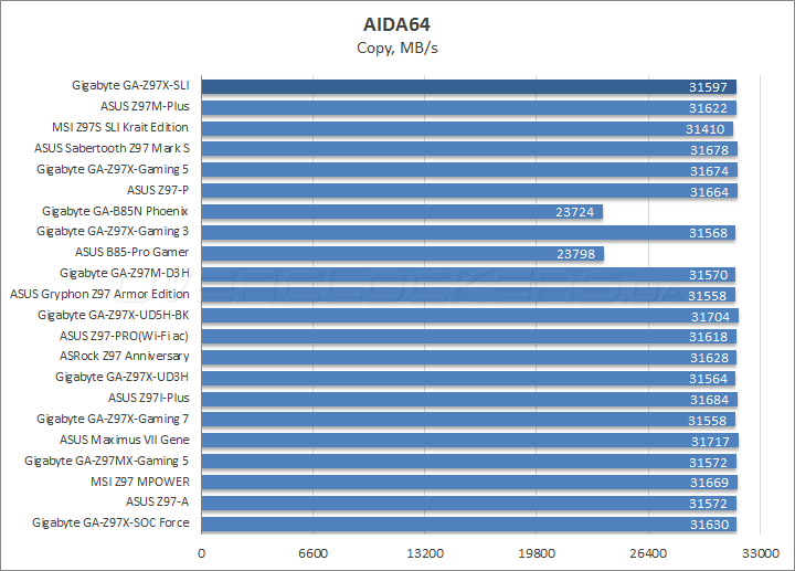

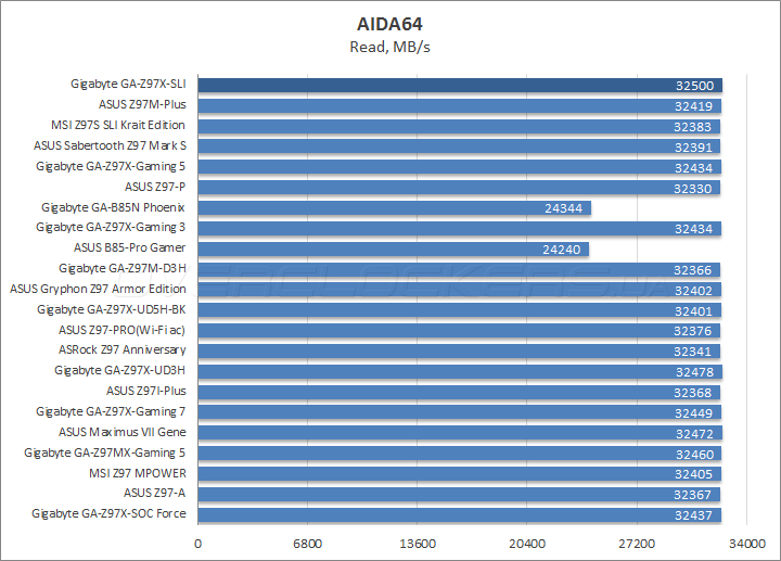

Частота Core i5-4670K во время тестирования составляла 3,8 ГГц без привязки к типу нагрузки, как это было практически на всех устройствах, а значит и результаты должны быть не хуже, чем всегда.

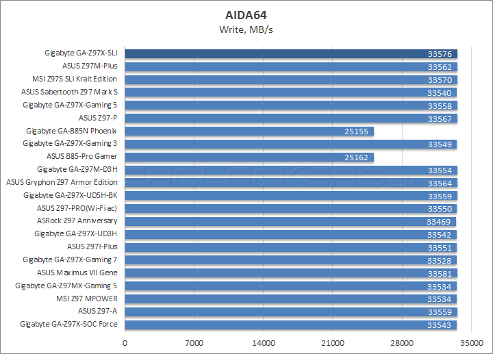

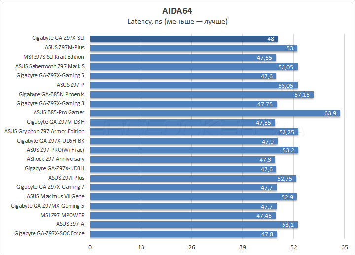

Чуть большей, чем обычно, оказалась латентность памяти, в остальном — всё хорошо.

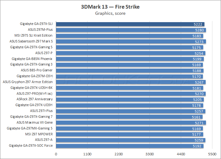

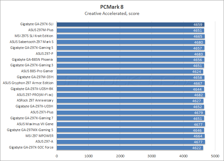

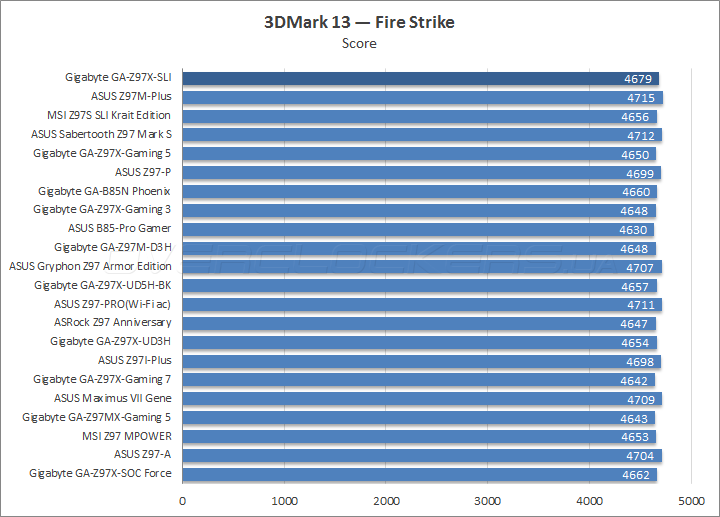

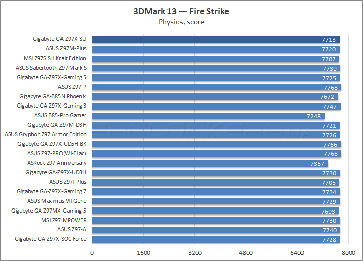

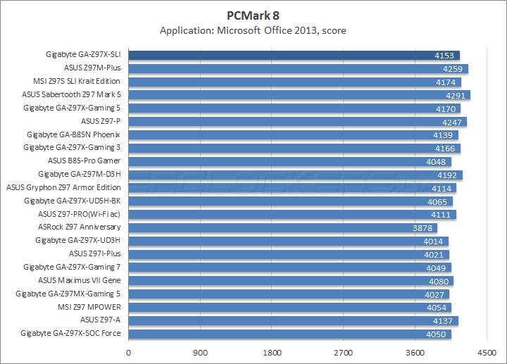

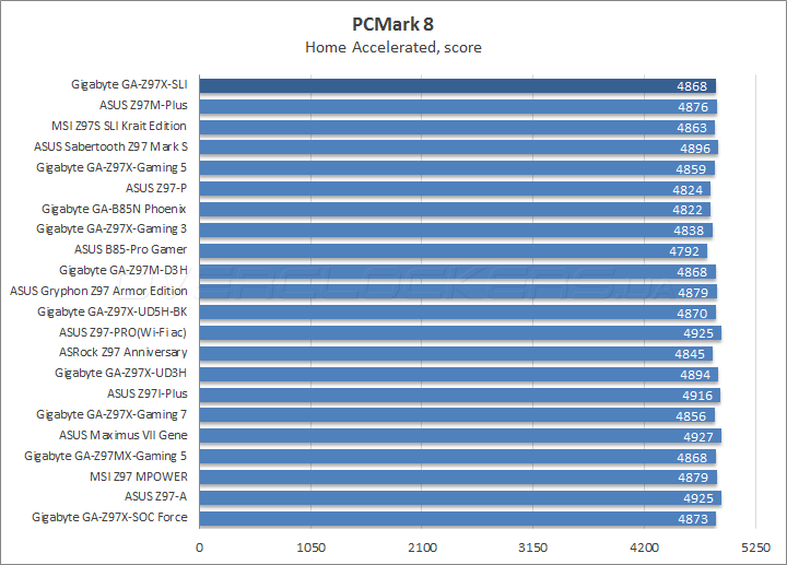

В бенчмарках Futuremark производительность оказалась ровной, не хуже, чем других систем.

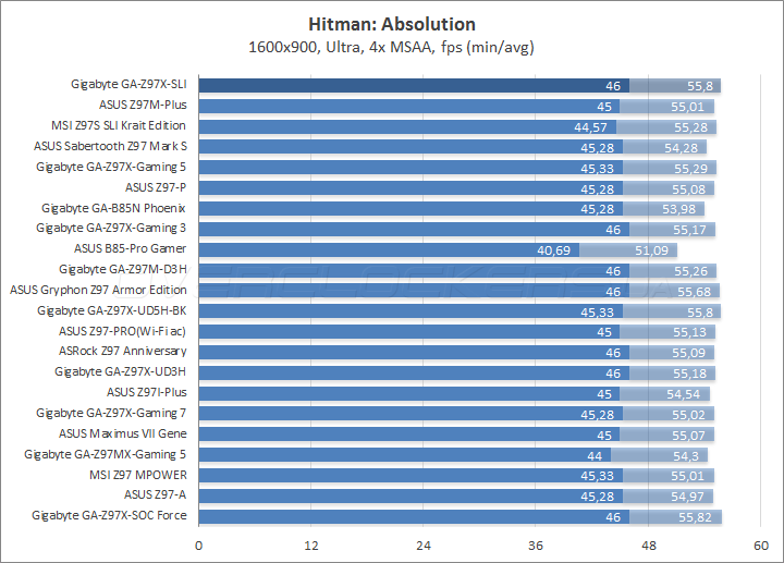

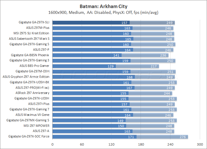

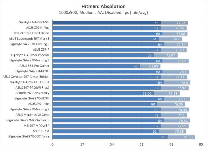

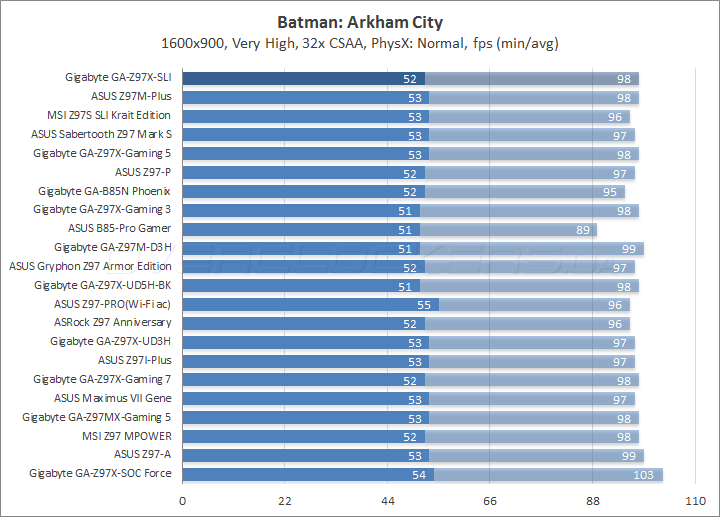

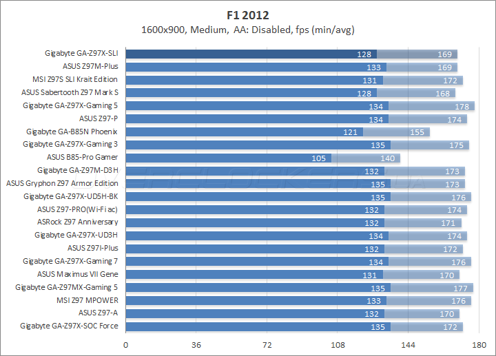

При низких настройках качества быстродействие было не слишком выдающимся, а при их повышении вся разница испарилась, GA-Z97X-SLI встала в один плотный ряд с другими изделиями.

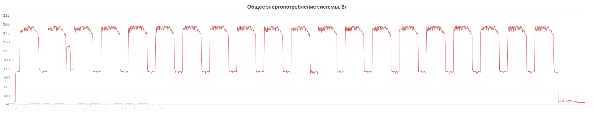

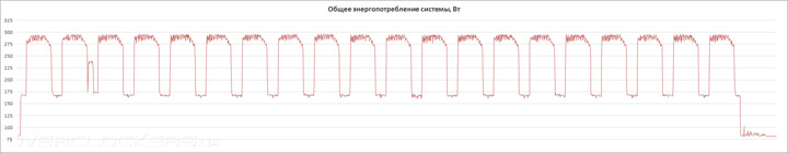

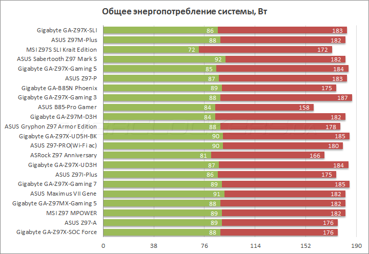

Замеры выполнялись после прохождения всех прочих тестов в «устоявшемся» режиме компьютера при помощи прибора собственной разработки. Методика заключалась в фиксации средневзвешенного значения потребления тестового стенда «от розетки» во время прохождения теста Prime95 с применением профиля In-place large FFTs а также при простое компьютера после завершения теста.

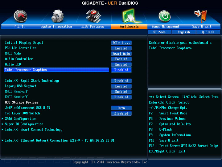

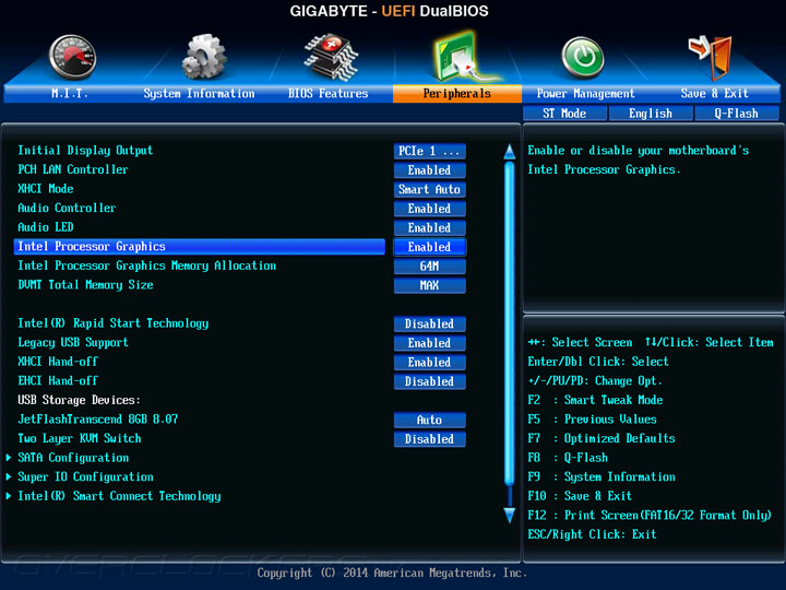

Энергоэффективность, равно как и производительность, системной платы оказалась на хорошем уровне, пусть и не самом выдающимся, а среднем, исходя из общей картины множества протестированных моделей. Традиционный шаг понижения этих цифр — отключение в UEFI Gigabyte активированного встроенного графического ядра Intel. В результате коридор цифр оказался равным 81–177 Вт, то есть отыграть можно около пяти ватт. Ещё можно отключить подсветку, но это не слишком отразится на итоговых цифрах, ведь экономия не составит и целой единицы ватта.
