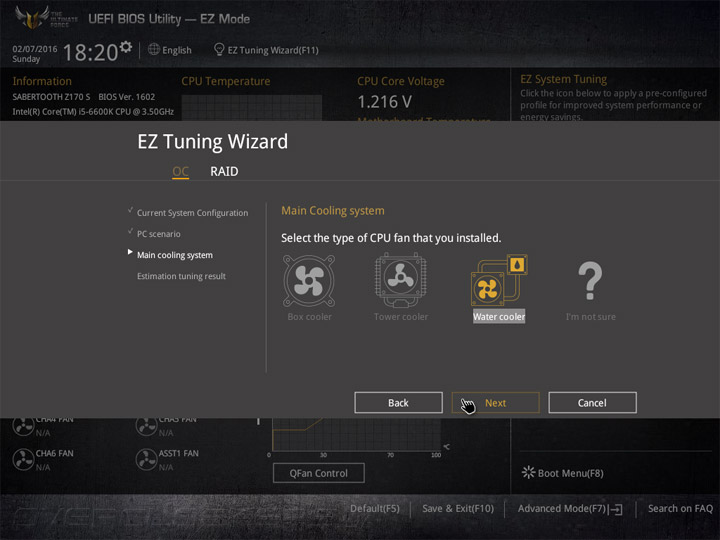

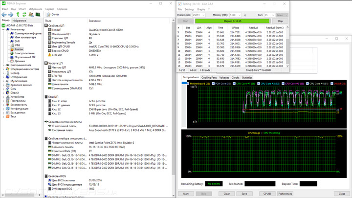

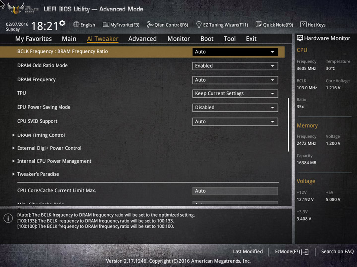

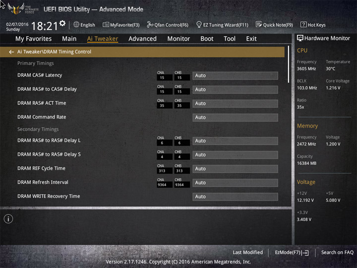

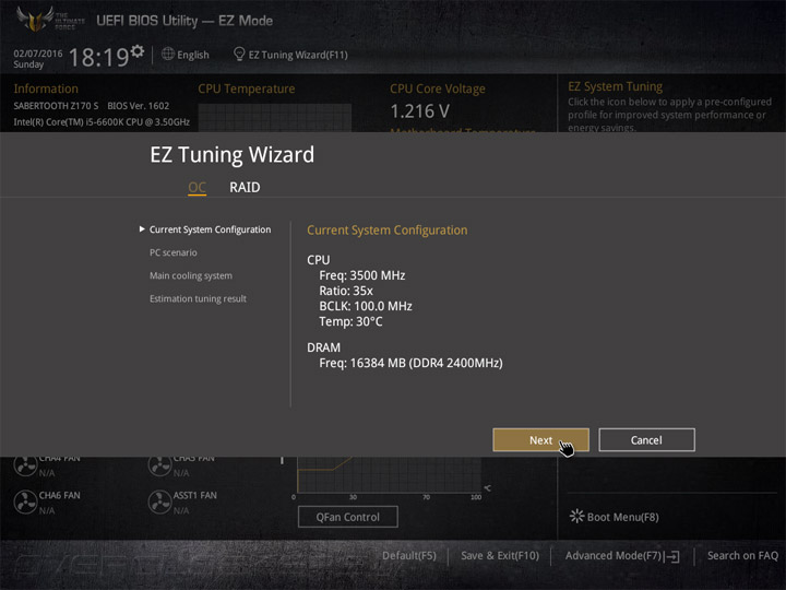

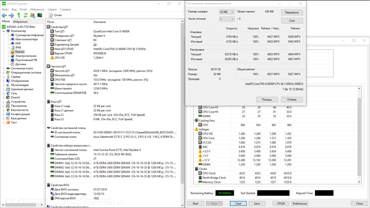

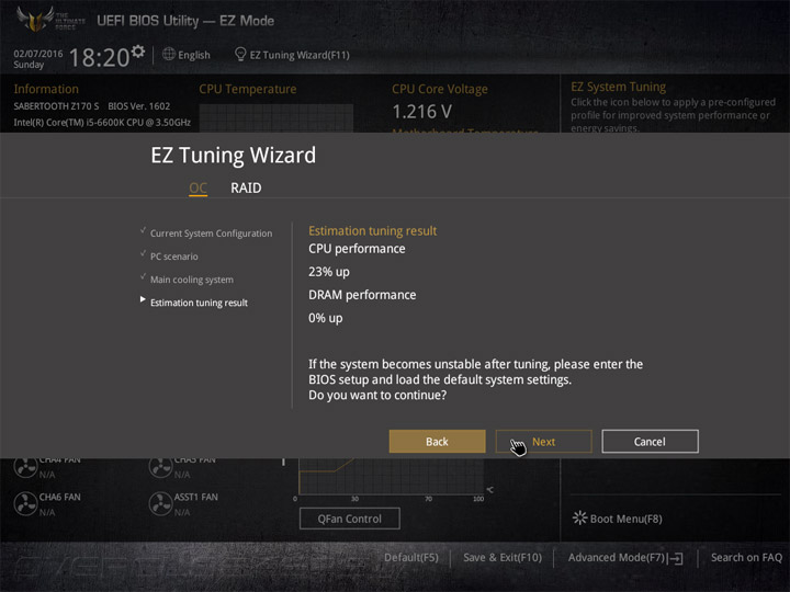

Первыми испытание пройдут готовые профили по разгону ПК. Крайним режимом механизма EZ Tuning Wizard является набор из Gaming/Media Editing и Water cooler. Частота ЦП должна вырасти до 4326 МГц, а память — заработать на 2472 МГц (хотя в UEFI явно видна попытка активации профиля XMP, очевидно — неудачная).
asus-sabertooth-z170-sasus-sabertooth-z170-sasus-sabertooth-z170-sasus-sabertooth-z170-sasus-sabertooth-z170-sasus-sabertooth-z170-sasus-sabertooth-z170-sasus-sabertooth-z170-sasus-sabertooth-z170-sasus-sabertooth-z170-s

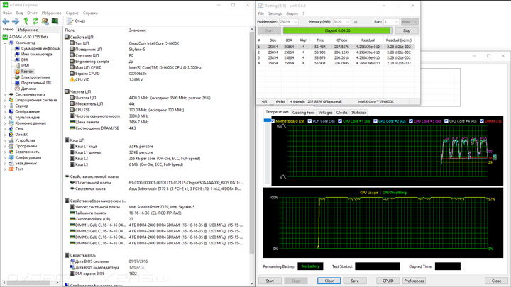

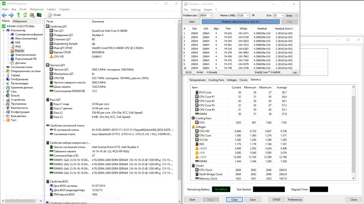

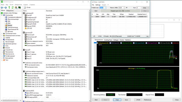

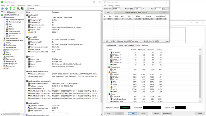

Напряжение ЦП повышалось лишь до 1,328 В, но для LinX этого оказалось недостаточно. Примечательно, для плат серии ROG в подобном режиме оно составляет 1,38 В, чего было достаточно для стабильной работы системы.

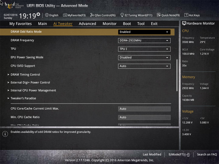

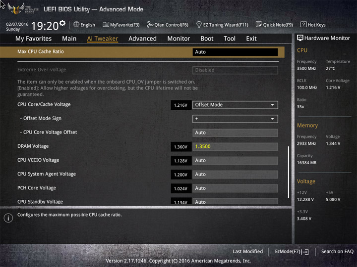

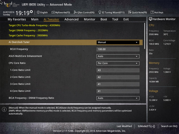

Фирменный механизм TPU имеет два режима. Первый активно использует технологию Turbo Boost, с ней частота ЦП будет расти до 4,3 ГГц. DRAM разгонится до 2933 МГц.

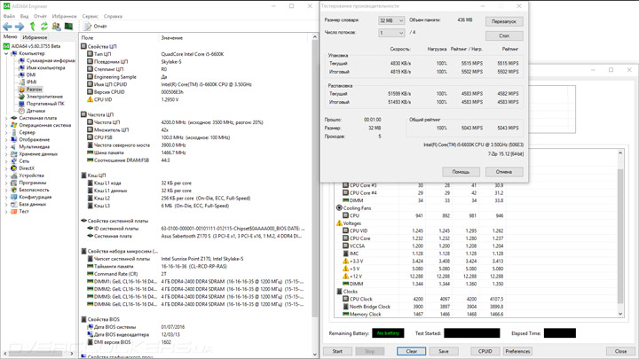

Однако значений выше 4,1 ГГц редко где можно будет добиться. Напряжение при этом вырастает до всё тех же 1,328 В. Система с такими настройками работала без проблем.

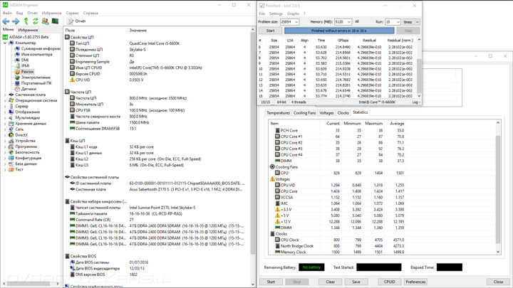

Получается, для разгона «в один клик» лучше всего подходит второй профиль TPU, когда частота ЦП будет составлять 4,4 ГГц, а у памяти — 2933 МГц.
Все основные напряжения при этом повышаются (CPU Core, SA, IO и DRAM Voltage). У процессора оно росло до 1,344 В, что и обеспечило стабильную работу компьютеру.

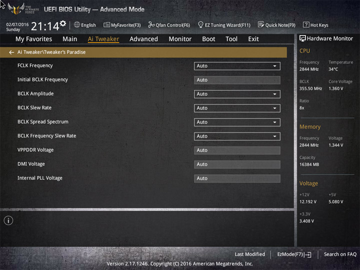

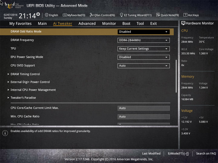

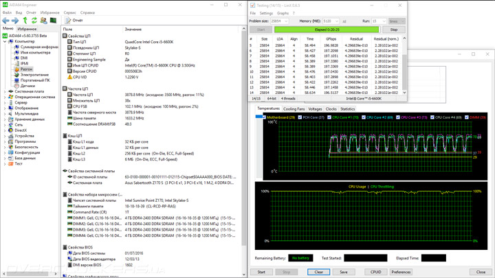

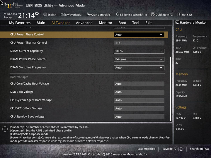

Всего выпущено две финальных версии прошивки на момент написания материала, возможно, этот факт послужил не такому высокому разгону BLCK, как у старшей модели. Частота, когда система стартовала и функционировала должным образом, оказалась равной 355,5 МГц.

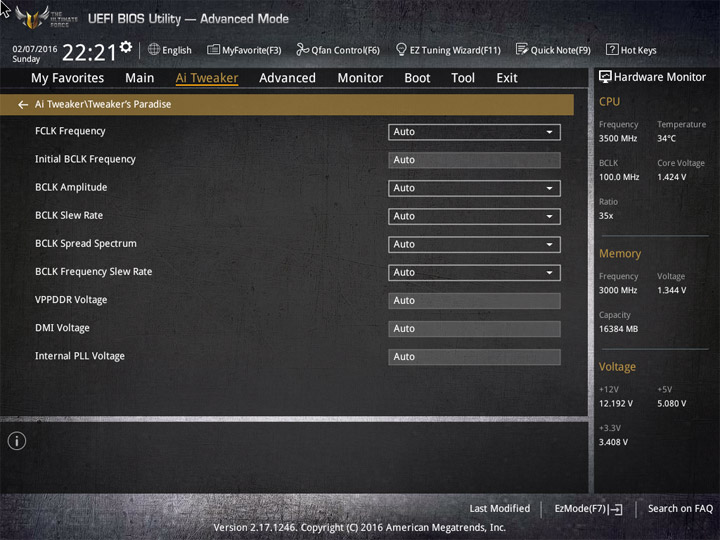

Специфические настройки из раздела Tweaker's Paradise не привлекались.

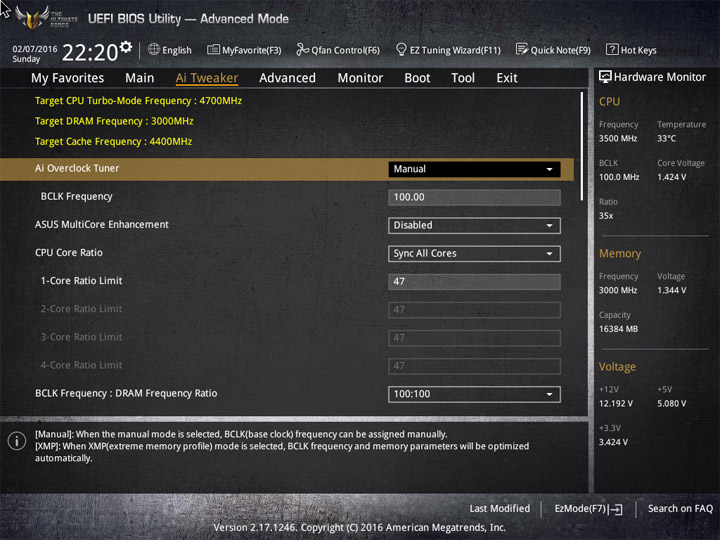

Разгон процессора прошёл без особых проблем, частота равнялась 4,7 ГГц, у кольцевой шины — 4,4 ГГц. У ОЗУ режим работы соответствовал профилю XMP, то есть был обеспечен серьёзный цикл тестирования для проверки работоспособности системы.

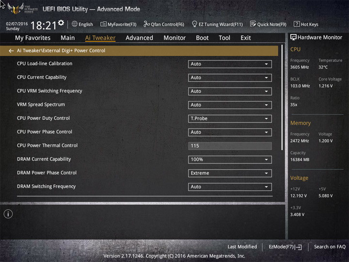

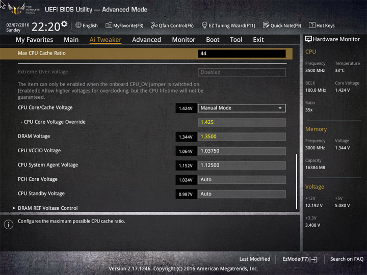

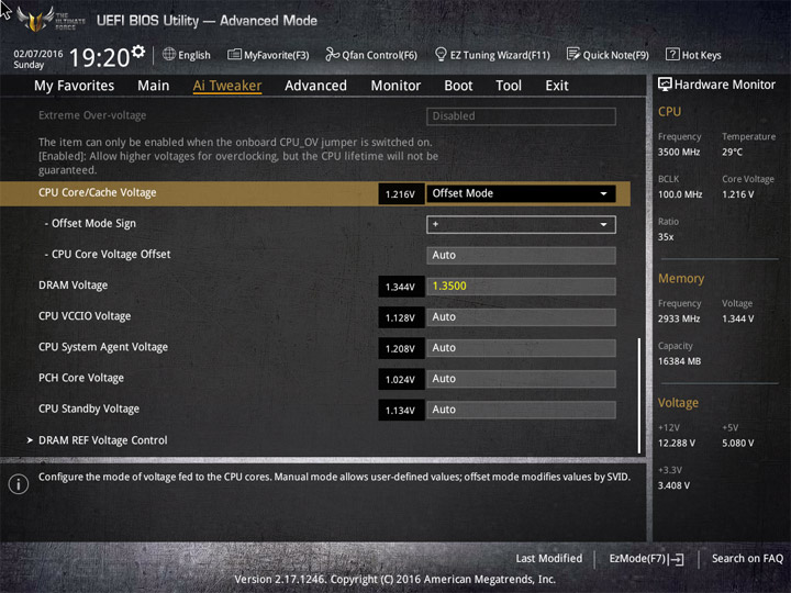

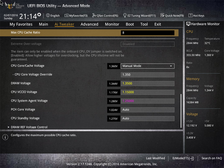

Стабилизационные свойства оказались унаследованы со всеми их недостатками. Профиль LLC «Level 5» имеет свойство немного влиять на снижение напряжение ЦП под возрастающей нагрузкой, потому для итоговых 1,408 вольт в UEFI фиксировалось значение 1,425 В. Также повышались CPU SA и IO.

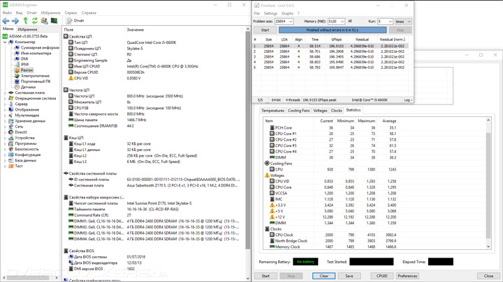

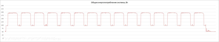

Наиболее горячим был учаcток VRM с температурой 57 °C, радиатор не прогревался выше 48 °C. Не вижу особой нужды применять активную систему охлаждения при таких скромных результатах замеров. Пределы потребляемой стендом энергии составили 51–198 Вт. Эффективность подсистемы питания отличная.

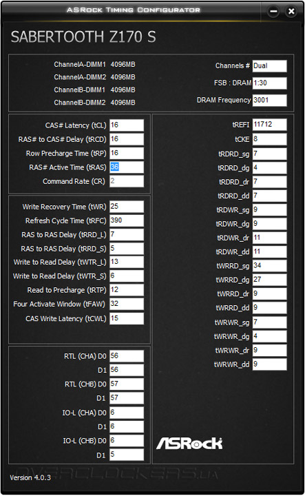

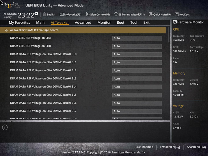

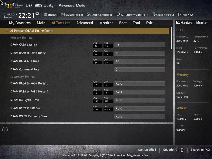

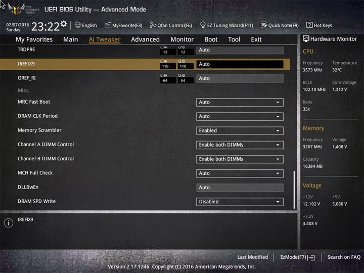

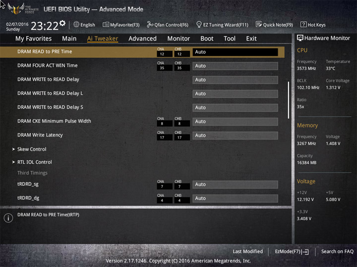

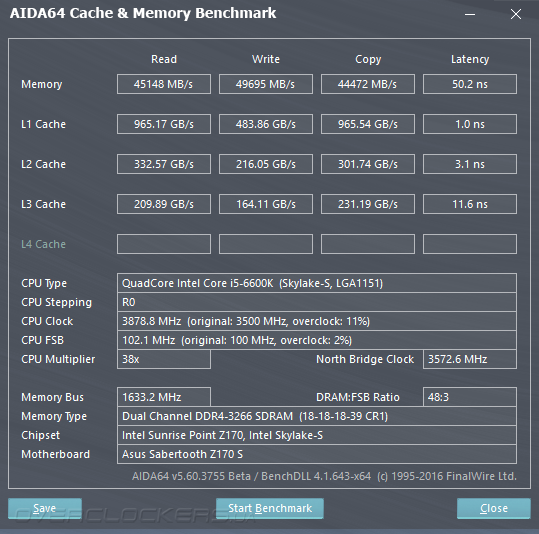

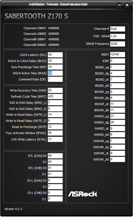

Повысив напряжение питания памяти до 1,41 вольт, вспомогательных линий питания CPU SA и IO — до 1,25 и 1,15 В, а также применяя проверенную конфигурацию задержек 18-18-18-39-1T, удалось заставить работать комплект из четырёх модулей ОЗУ на частоте 3266 МГц. Штатным рубежом при разгоне является отметка 3,2 ГГц, то есть нынешняя испытуемая весьма неплохо проявляет себя и в оверклокинге DRAM, но до ASUS Maximus VIII Impact ей, конечно же, далеко.
При больших значениях частоты система загружалась, но о её стабильности речи уже не шло.

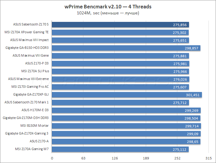

  • wPrime 2.10;

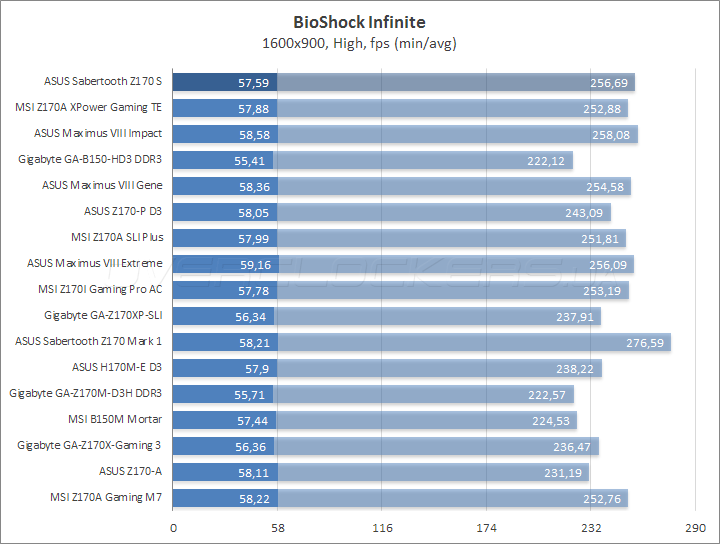

  • Hitman: Absolution (1.0.447.0);

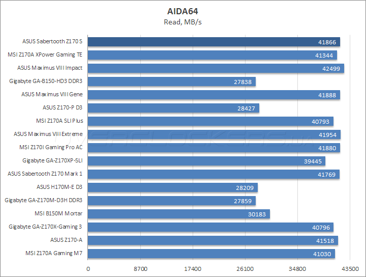

ASUS Sabertooth Z170 SASUS Sabertooth Z170 SASUS Sabertooth Z170 SASUS Sabertooth Z170 S

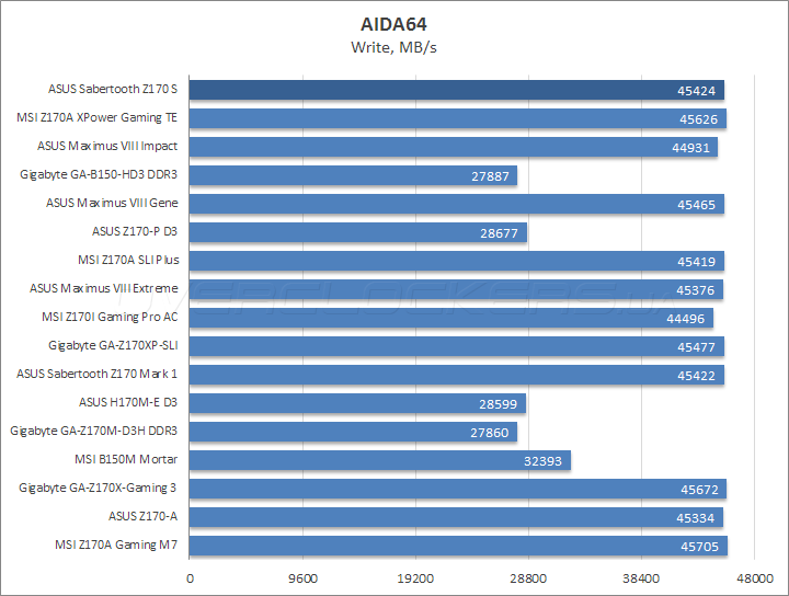

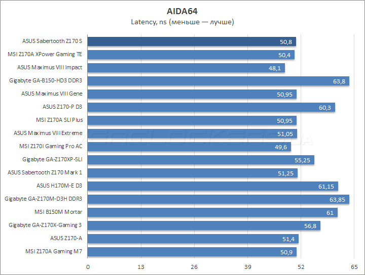

Подсистема памяти работает согласно ожиданиям, быстродействие на хорошем уровне.

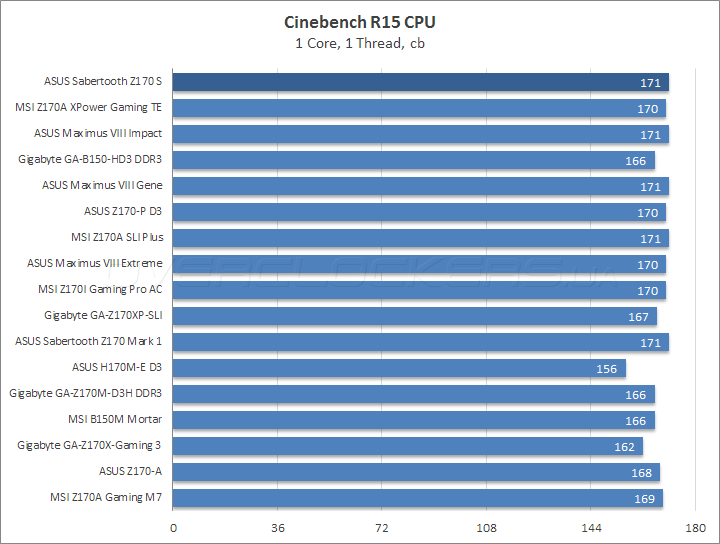

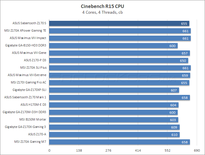

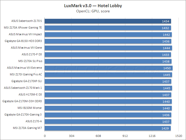

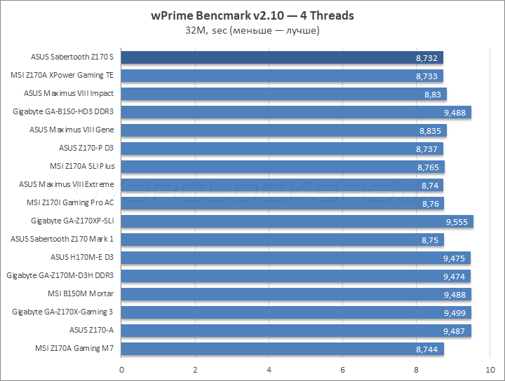

Производительность в расчётных бенчмарках также на высоте.

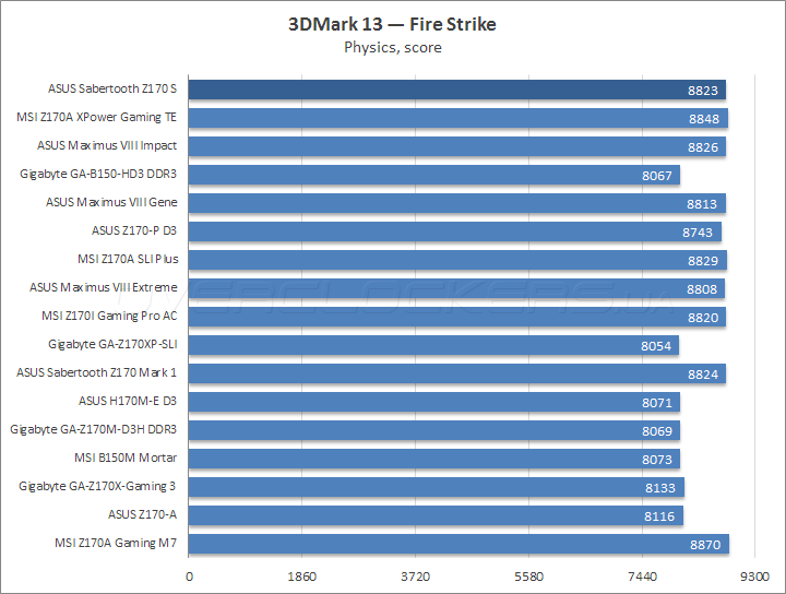

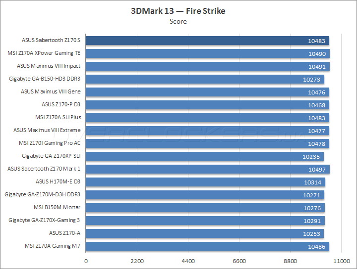

Ещё не было ни единого случая, когда были бы обнаружены проблемы с 3DMark, этот раз ним точно не стал.

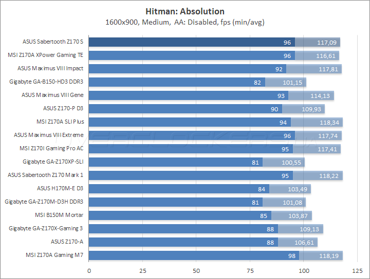

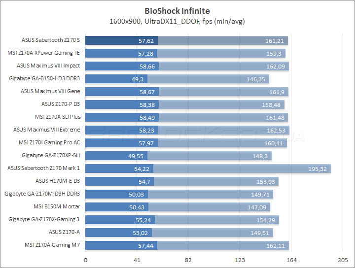

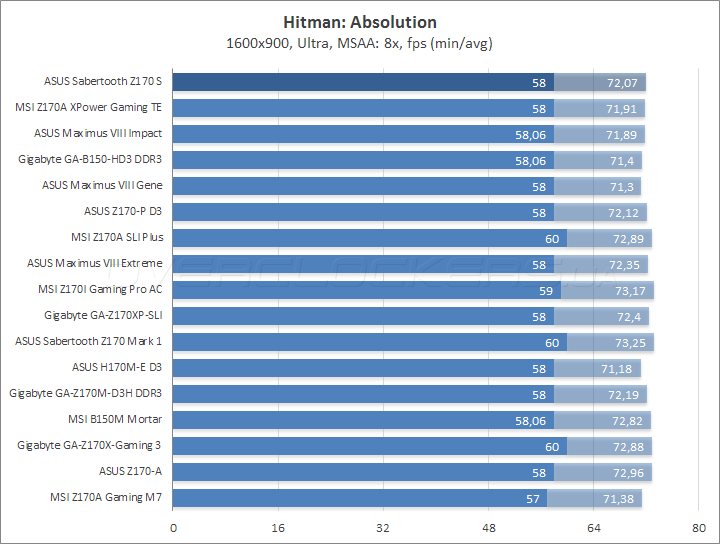

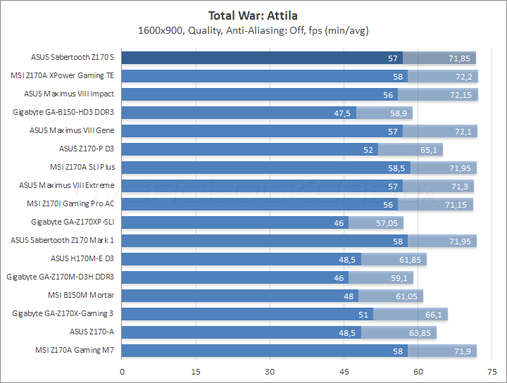

Пусть не рекордным, но очень хорошим стало выступление продукта во всех играх.

Замеры выполнялись после прохождения всех прочих тестов в «устоявшемся» режиме компьютера при помощи прибора собственной разработки. Методика заключалась в фиксации средневзвешенного значения потребления тестового стенда «от розетки» во время прохождения теста Prime95 с применением профиля In-place large FFTs а также при простое компьютера после завершения теста.
Особый оттенок старших решений ASUS в сводном графике символизирует БП отличный от штатного, входящего обычно в состав тестового стенда. Результаты замеров немного обескураживают. Среди плат, где ЦП работал с частотой 3,9 ГГц, испытуемая отличилась одним из лучших значений потребляемой энергии в простое. Но вместе с тем, она же заняла одну из лидерских позиций по необычно высоким требованиям к электросети при нагрузке. Как и во многих случаях, бороться с этим можно путём снижения второстепенных напряжений CPU SA и IO, они весьма значительно вырастают при активации XMP. Но радикально картину это всё равно не изменит (отыграть можно всего пять ватт), очевидно и по тестированию старшего решения — выдающегося КПД у подсистемы питания не получилось.
