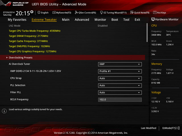

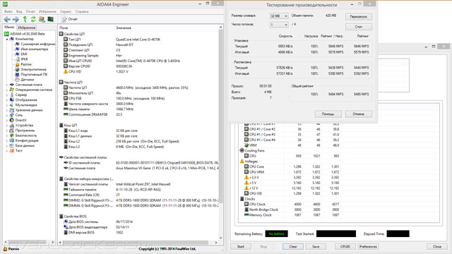

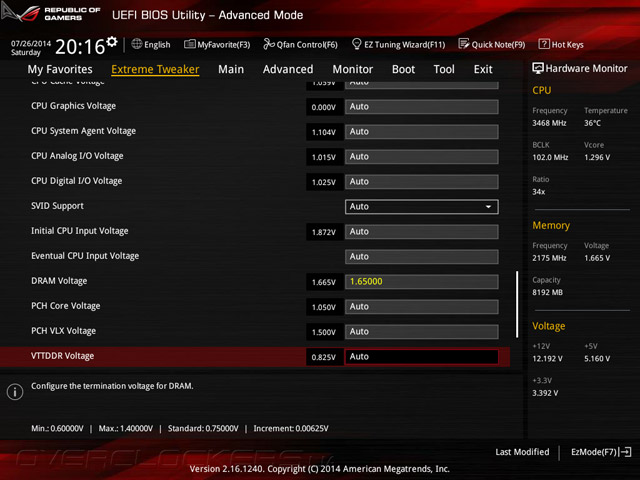

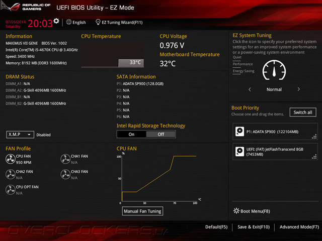

Материнская плата предлагает три независимых пути повышения быстродействия системы согласно собственным алгоритмам, над которыми поработали инженеры. Вначале опробуем EZ Tuning Wizard, чья активация происходит простым нажатием клавиши F11 при пребывании в среде UEFI. Будем испытывать самый жёсткий режим, сулящий наибольший прирост — профиль Gaming/Media Editing с выбором Water cooler в качестве системы охлаждения. Анонсированная прибавка 35% и 36% вылилась в частоту 4590 МГц для ЦП и 2176 МГц для ОЗУ. Питающие напряжения соответственно повышались до 1,3 В и 1,65 В. Для DRAM конфигурация задержек соответствовала профилю XMP.

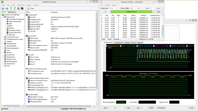

Работа системы оказалась стабильной, экспресс-тест LinX 0.6.5 тоже был успешно отработан. В простое энергосберегающие функции функционировали корректно. Напомню, что наш экземпляр Core i5-4670K содержит высокоэффективный термоинтерфейс под теплораспределительной крышкой, но даже это не уберегло его от перегрева в более простом тесте при обзоре Z97-A, а в этот раз всё прошло гладко.

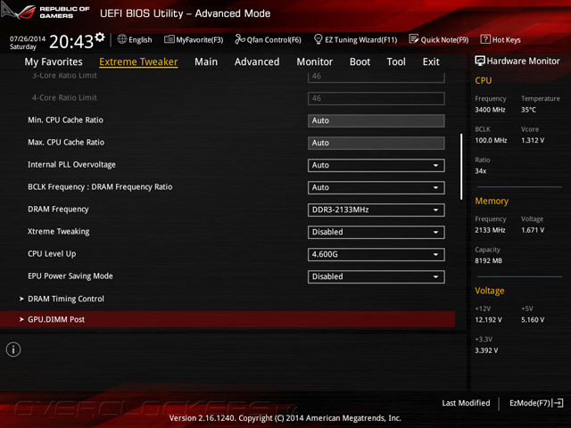

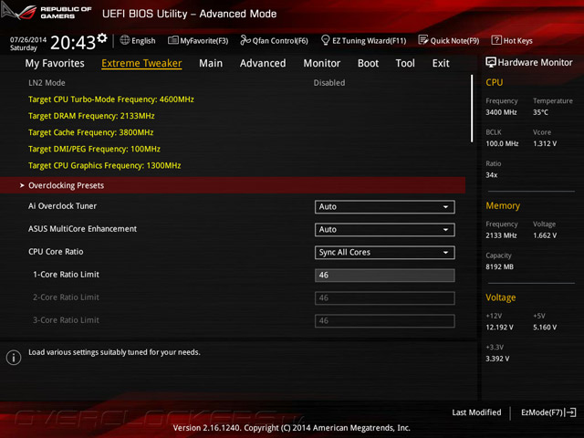

Следующим тестом опробуем профиль, обещающий функционирование процессора на частоте 4600 МГц. В своей концепции он не сильно оказался отличен от предыдущего — не повышалась базовая частота, а итог был практически таким же. С повышением напряжения до 1,3 В процессор работал на вверенной ему частоте 4,6 ГГц, а оперативная память функционировала согласно своему профилю XMP — на частоте 2133 МГц при питающем напряжении 1,65 В, кольцевая шина вновь оказалась нетронута, её частота составила 3800 МГц.
В таком режиме система функционировала стабильно, а самое горячее из ядер ЦП добралось до температурной отметки в 91 °C. Иными словами, с нашим экземпляром процессора всё прошло на образцово высоком уровне. В простое частота корректно понижалась до 800 МГц.

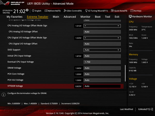

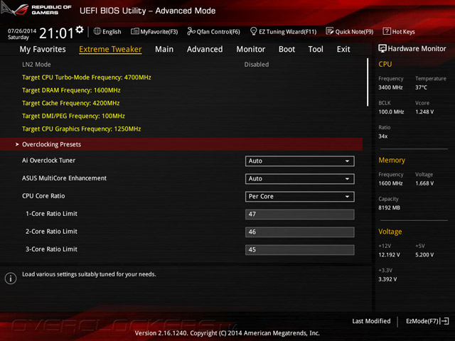

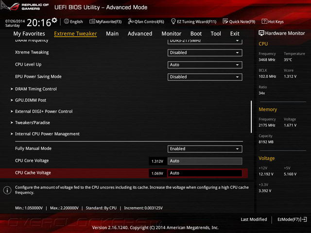

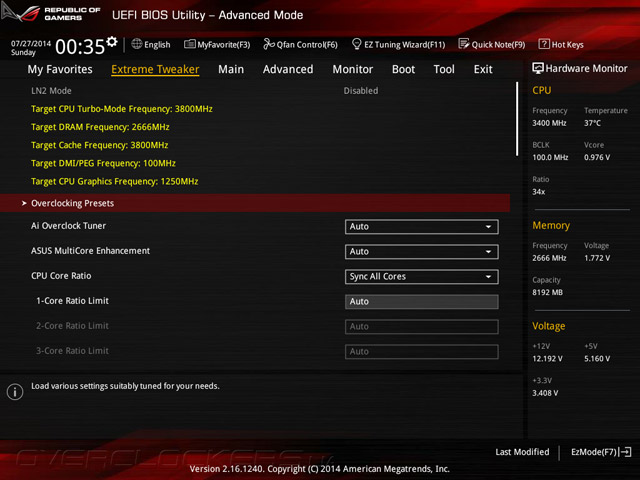

Overclocking Preset в лице Gamer's OC принёс немного другой подход к авторазгону. Обыгрывается использование динамической формулы формирования итоговой частоты процессора с потолком в 4,7 ГГц. На удивление, оперативная память в этот раз оказалась совсем не затронута, но был произведёт разгон CPU Cache до частоты 4,2 ГГц. Питающие напряжения фиксировались на уровне 1,25 В, при этом CPU Input Voltage было снижено до 1,75 В.
В действительности несложные задачи позволяют функционировать процессору на частоте 4,5 ГГц, а потяжелее — не дают ей повышаться выше 4,4 ГГц. LinX 0.6.5 заставляет её колебаться между 4,4 ГГц и 4,2 ГГц, в среднем же она оказывается равной 4275 МГц. С понижением множителя проблем нет.
Пусть и на модифицированном экземпляре Core i5-4670K, но все три профиля показали одновременно высокий и стабильный результат в разгоне. Вовсе не тривиальное поведение материнской платы: очевидно, с продуктами серии ROG ведётся куда бо?льшая работа внутри лабораторий производителя, что позволяет конечному пользователю с неподготовленными навыками по разгону системы окунуться в мир оверклокинга без особых проблем.

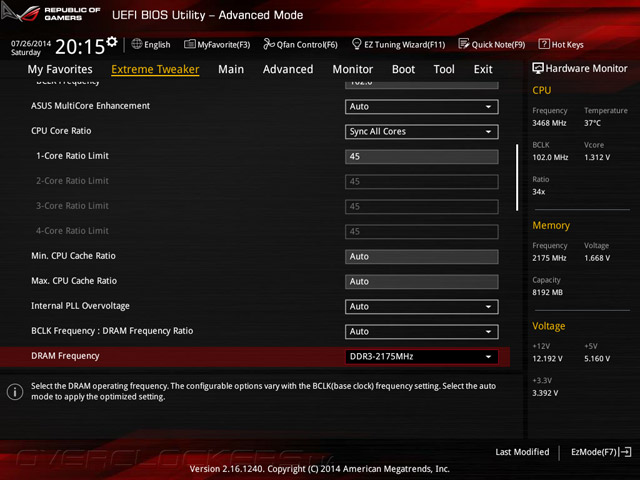

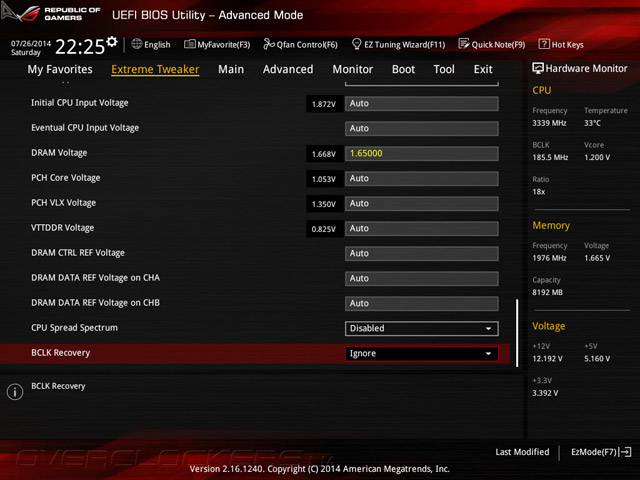

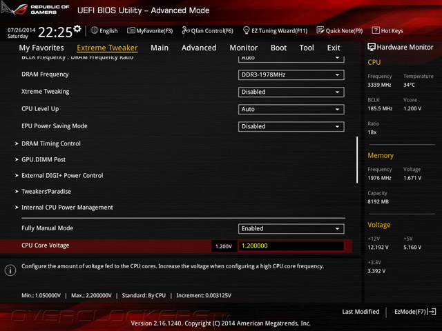

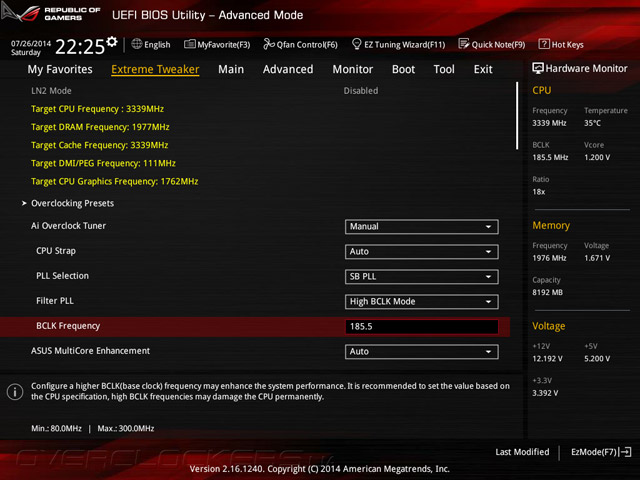

Теперь опишу поведение устройства при проведении собственноручных испытаний. Без применения особых инструментов, удалось добиться полной стабильности в работе системы при повышении опорной частоты до отметки 185,4 МГц. Это хороший результат, при котором система вела себя абсолютно корректно даже при процедуре «холодного» старта, и именно такой подход применяется при тестировании мной каждого продукта (очевидно, бенчмаркинг подразумевает совершенно иной подход и ставит перед собой другие цели).
При переразгоне плата упорно пыталась опробовать что-то, многократно производя ряд перезагрузок, а после форсирования процедуры отключения и последующего включения — корректно предлагала внести изменения в неработоспособные настройки.

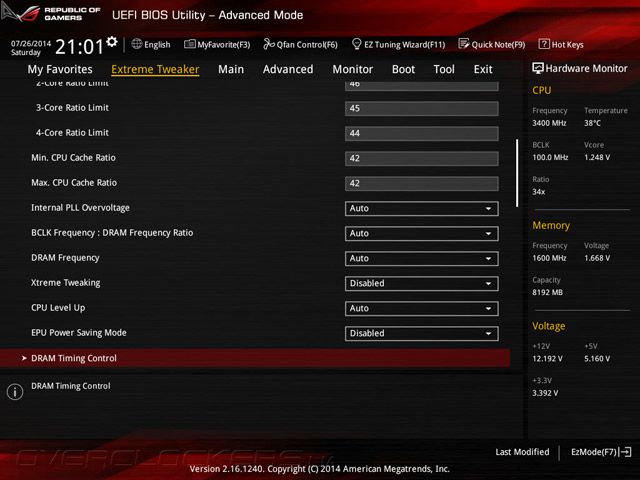

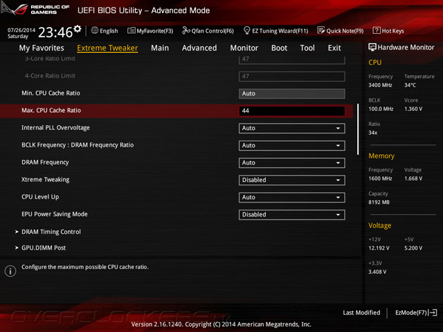

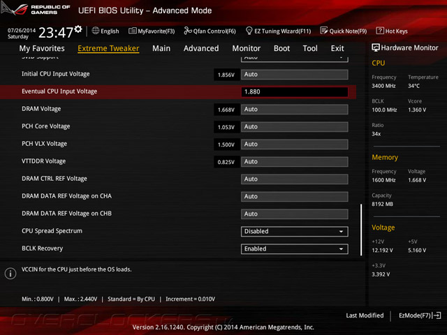

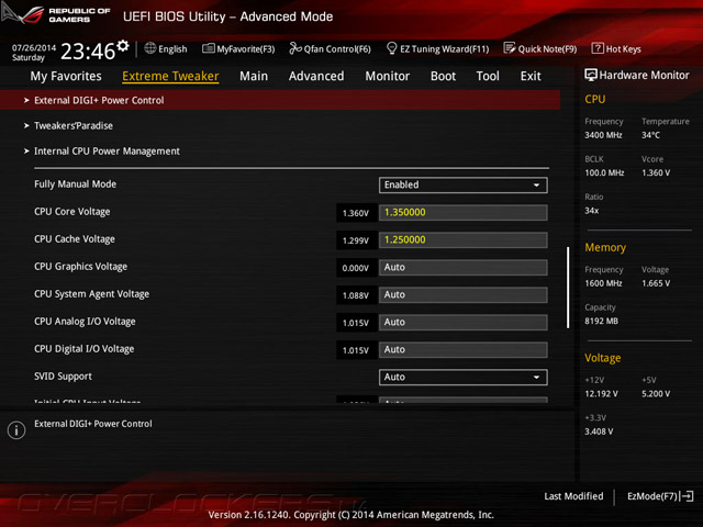

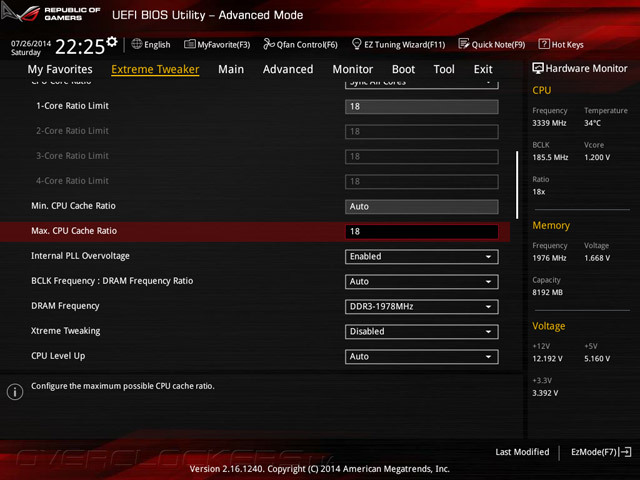

Процессор, как и полагается, удалось разогнать до 4,7 ГГц, вместе с тем, и частота кольцевой шины повышалась до 4,4 ГГц. Для этого соответствующие напряжения фиксировались на отметках 1,35 В и 1,3 В.

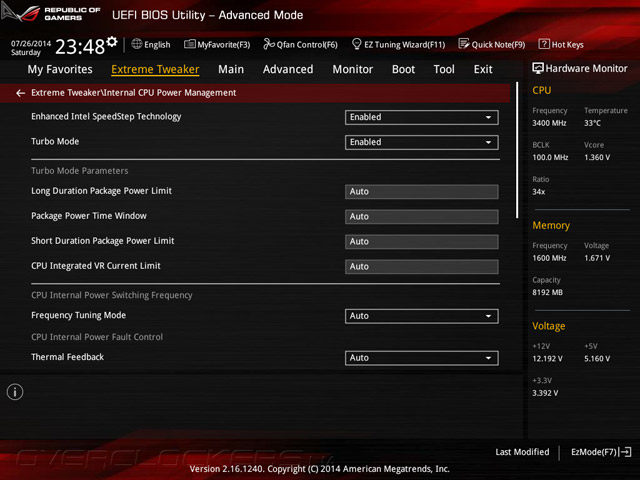

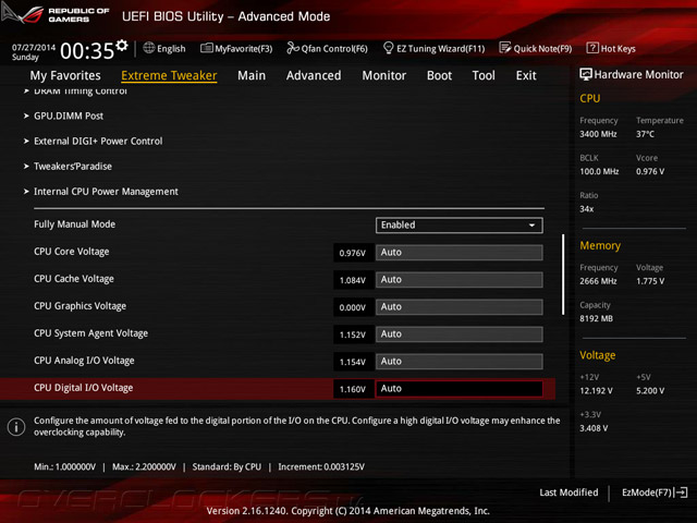

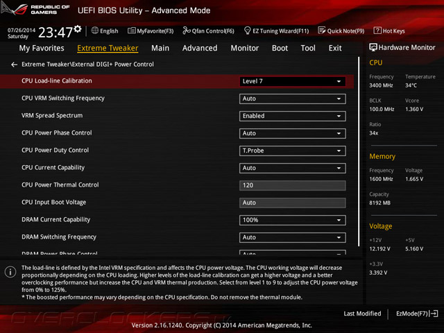

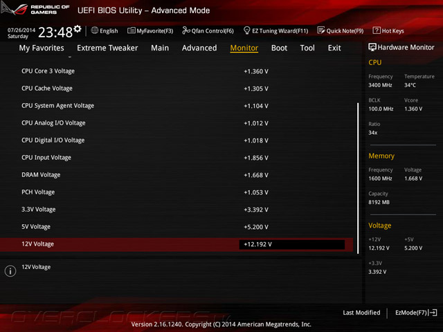

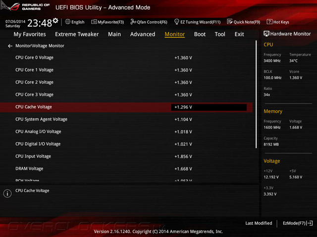

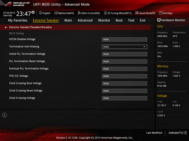

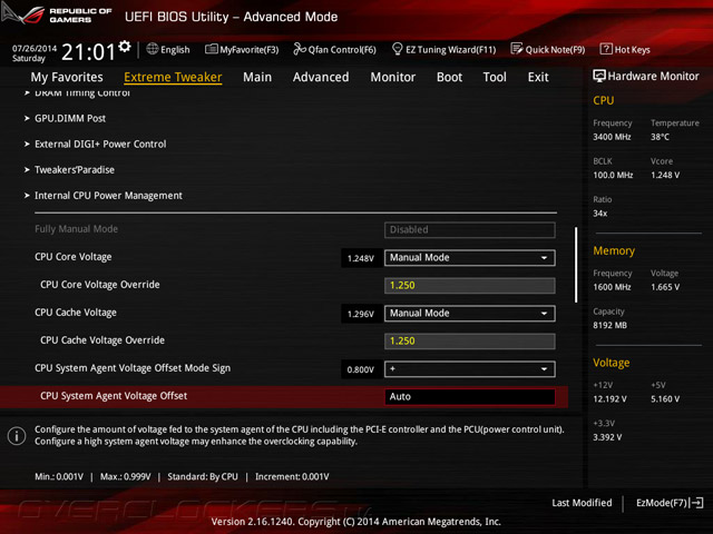

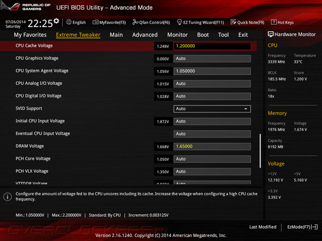

Но беспроблемного, лёгкого разгона не вышло. Скорее наоборот, обилие параметров только добавляет лишнее количество нетребуемых ранее движений, а новый облик UEFI отягощает процесс навигации. Но главное не это. Отчего-то плата самостоятельно завышает на целых 0,05 В напряжение CPU Cache Voltage, что явно видно как внутри UEFI, так и подтверждается замерами мультиметром. Но это легко нивелировать. А вот со стабильностью CPU Input Voltage также возникли определённые проблемы: ни один из профилей его стабилизации не работал должным образом. Путём выбора Level 7 можно добиться относительно стабильного поведения системы в простое и небольшого повышения уровня — на 0,02 В — при серьёзной нагрузке. Поэтому для достижения необходимых 1,9 В оно устанавливалось на отметке 1,88 В, что позволило добиться стабильности при тестировании без излишнего его завышения.

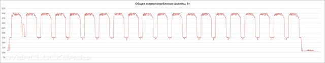

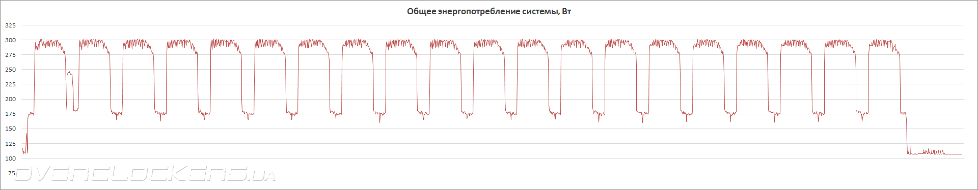

Теперь поговорим о потреблении электрической энергии. Существует ряд домыслов, что свои победы материнские платы серии ROG добывают путём нещадного потребления ресурсов, так оно на самом деле и оказалось. В режиме разгона, применяя такой же подход, как и к прочим изделиям, удалось зафиксировать уровень «прожорливости» системы на отметках 107–302 Вт. Очевидно, серия ROG стремится стать примером во всех сферах, но для этого им есть ещё над чем поработать. Хотя наверняка есть способ собственноручно уменьшить потребление энергии в простое, но его поиск потребует определённых знаний и усидчивости.

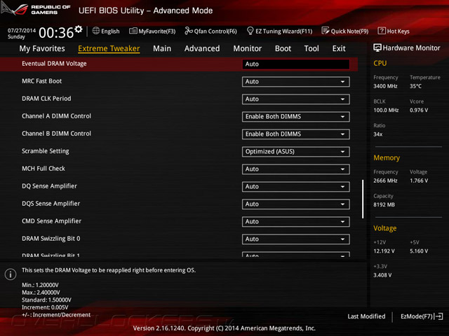

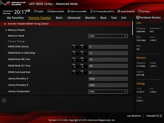

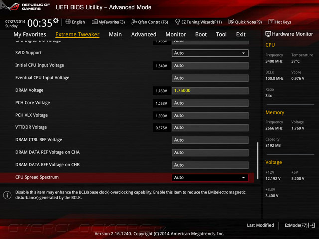

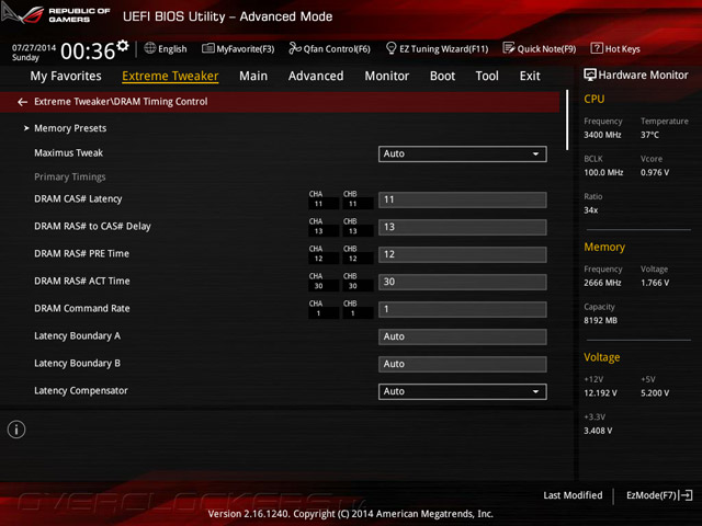

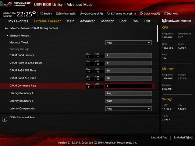

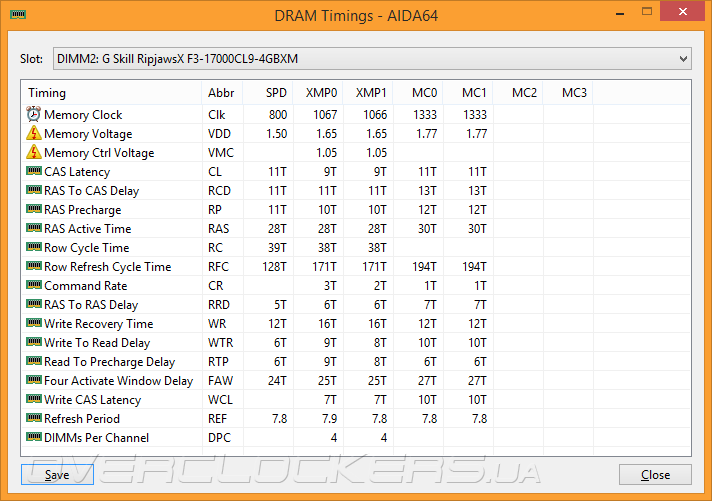

С разгоном оперативной памяти никаких проблем не возникло. При напряжении 1,75 В модули заработали на частоте 2666 МГц с конфигурацией задержек 11-13-12-30-1T. Нельзя не отметить факт установки намного более агрессивных второстепенных задержек, чем у кого-либо ещё, при этом стабильность системы не была поставлена в ущерб (никакие дополнительные инструменты для этого не использовались).

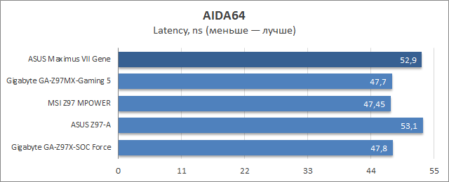

Некоторые проблемы с латентностью являются, как оказалось, общими для всех изделий от ASUS.

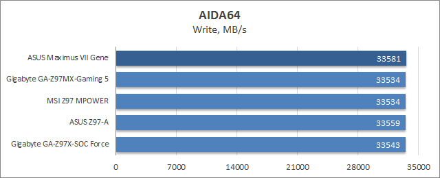

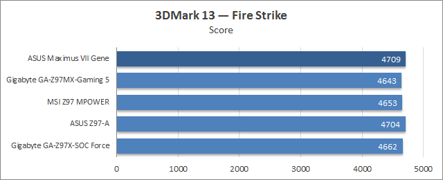

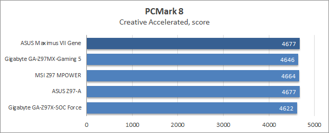

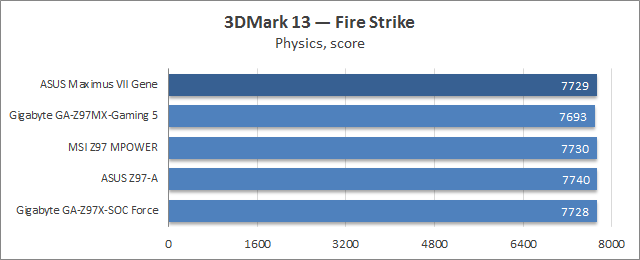

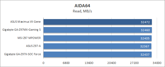

В синтетических бенчмарках напротив — результаты оказываются даже несколько выше, чем у соперников, но это справедливо как для Maximus VII Gene, так и для рядовой Z97-A.

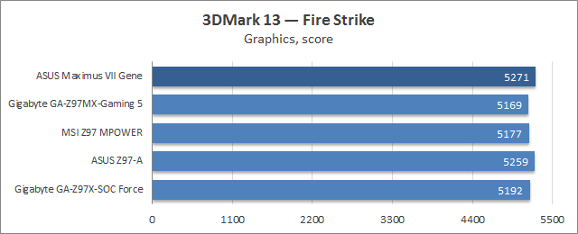

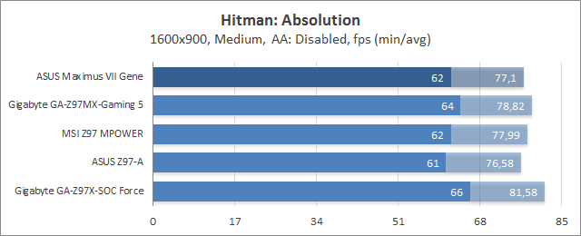

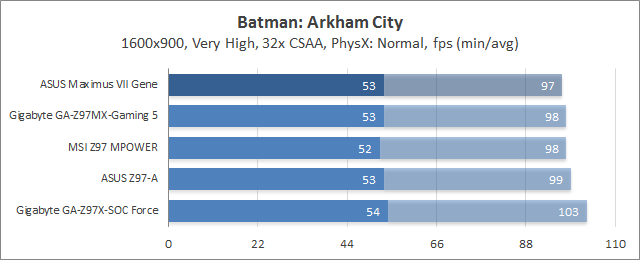

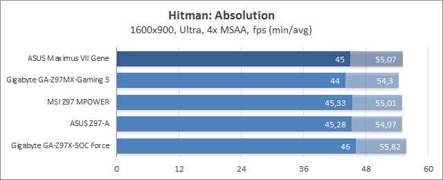

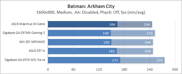

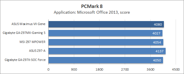

В играх ситуация меняется, и изделия от ASUS уже не демонстрируют лидерских качеств. Впрочем, критически низких показателей тоже нет.

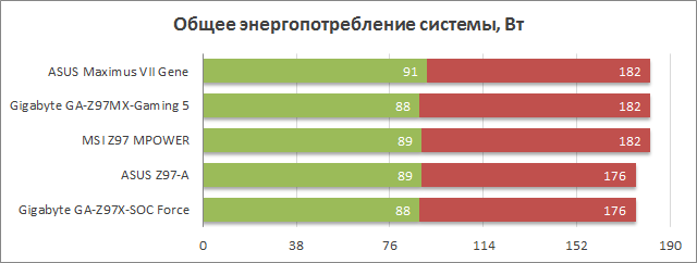

Замеры выполнялись после прохождения всех прочих тестов в «устоявшемся» режиме компьютера при помощи прибора собственной разработки. Методика заключалась в фиксации средневзвешенного значения потребления тестового стенда «от розетки» во время прохождения теста Prime95 с применением профиля In-place large FFTs а также при простое компьютера после завершения теста.
И даже в номинальном режиме работы аппетиты Maximus VII Gene оказываются более высокими, чем у оппонентов. Отключение скромной подсветки и даже отказ от использования звуковой карты ни даёт ровным счётом ничего. Однако в арсенале устройства имеется фирменная технология по снижению уровня потребления эклектической энергии — EPU. Её активация чудесным образом скорректировала картину до куда более привлекательных 85–176 Вт без видимого влияния на частотную формулу работы различных компонентов.
