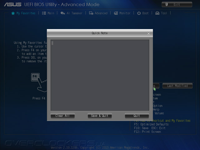

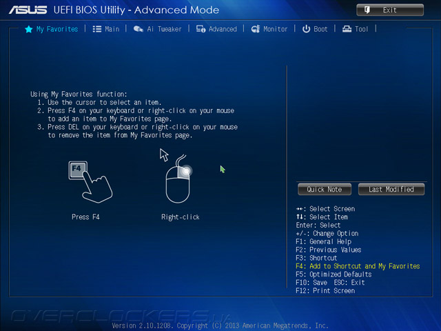

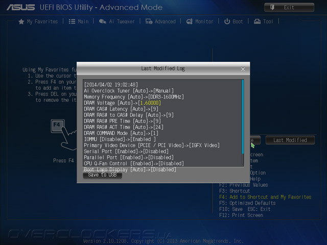

Прошивка системной платы A88XM-Plus основана на управляющем микрокоде UEFI разработки компании AMI. Меню настройки имеет оригинальный пользовательский интерфейс, знакомый по предыдущим обзорам продукции ASUS. Сразу после входа в прошивку открывается раздел My Favorites, который пользователи могут наполнить по своему усмотрению наиболее востребованными пунктами UEFI. Нельзя не отметить функцию Quick Note, позволяющую делать «заметки на полях», а также опцию Last Modified, которая отображает историю последних изменений.

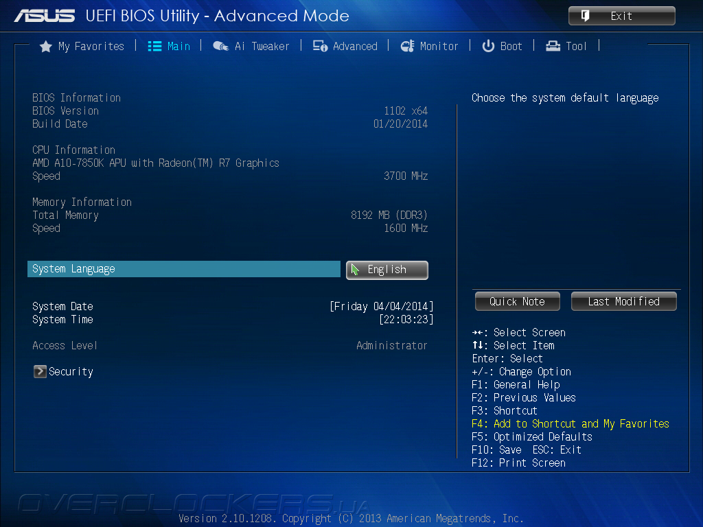

Вкладка Main служит для установки даты и времени, настройки опций безопасности, а также вывода краткой информации об установленных компонентах и версии управляющего микрокода.

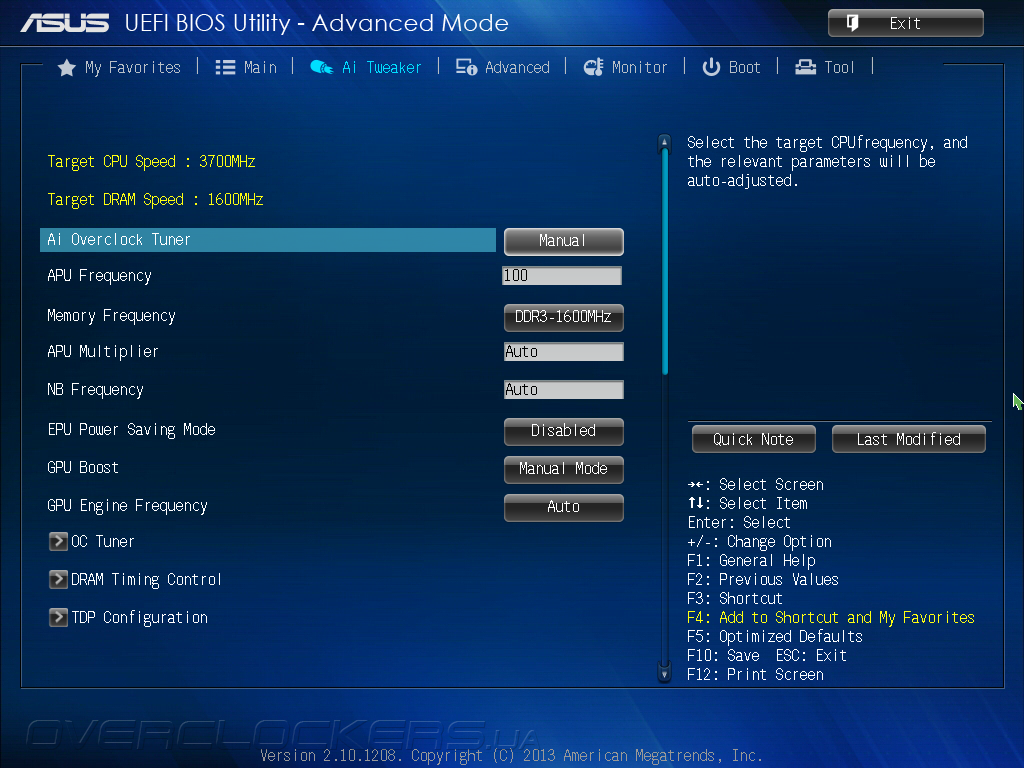

Функции, отвечающие за разгон, сосредоточены в меню Ai Tweaker. Здесь находится управление частотой опорного генератора, коэффициентами умножения вычислительных модулей и встроенного северного моста, а также режимами работы интегрированного графического ускорителя и подсистемы ОЗУ.
UEFI Setup ASUS A88XM-Plus

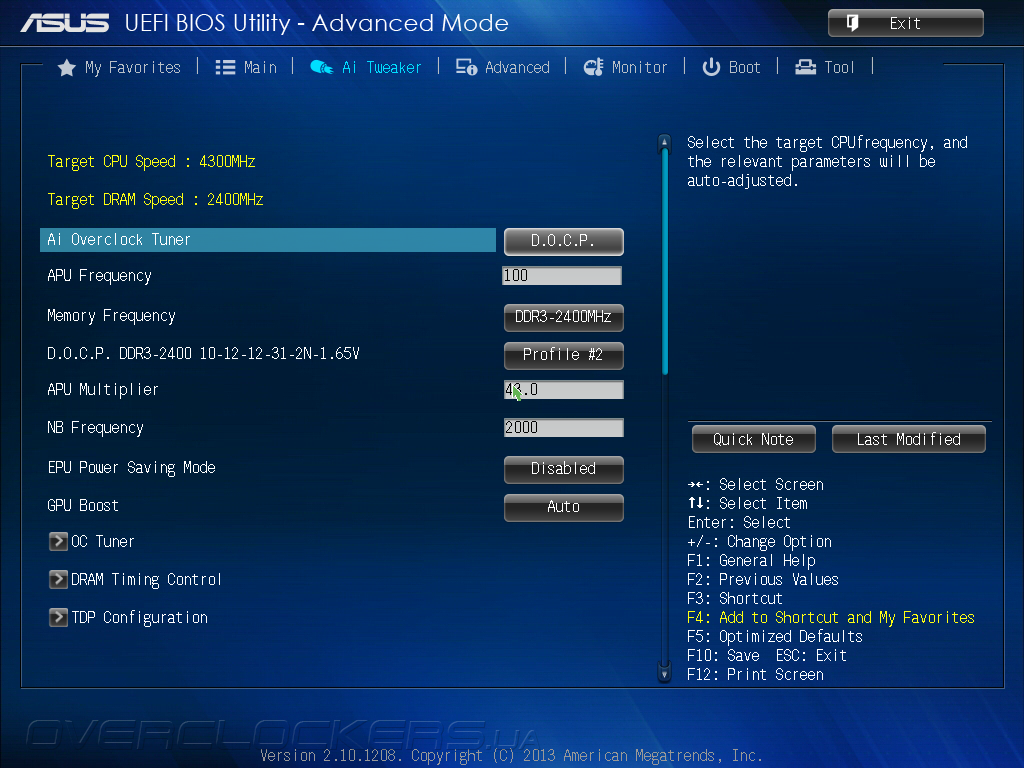

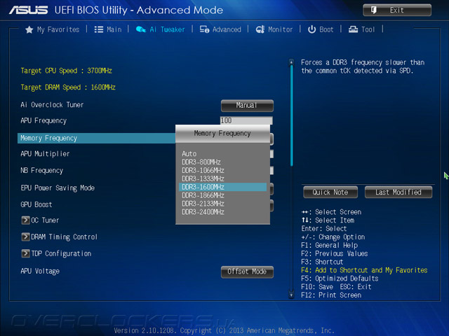

Для модулей памяти можно активировать профили X.M.P., для этого следует установить параметр Ai Overclock Tuner в значение D.O.C.P.

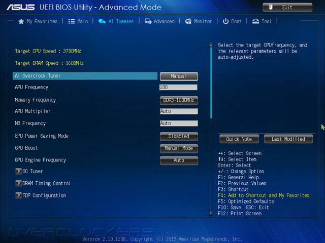

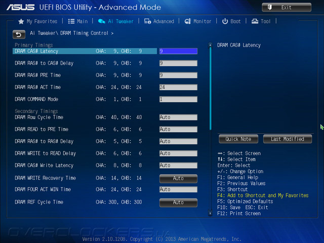

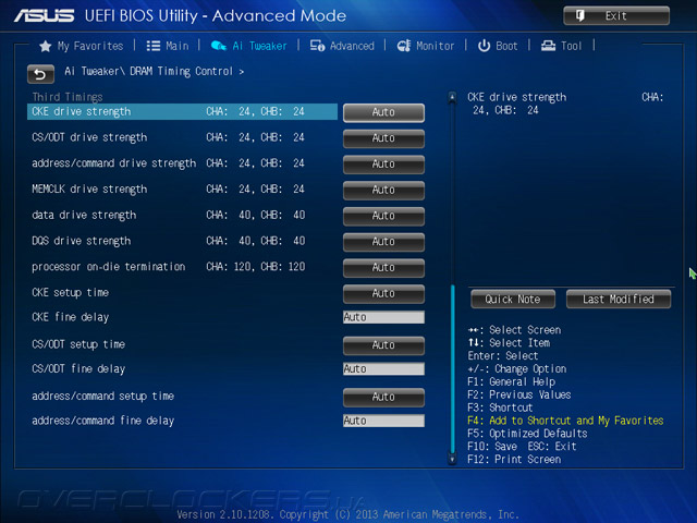

В режиме ручной настройки для ОЗУ доступны частоты до 2400 МГц включительно, а во вкладке DRAM Timing Control находятся многочисленные настройки таймингов.

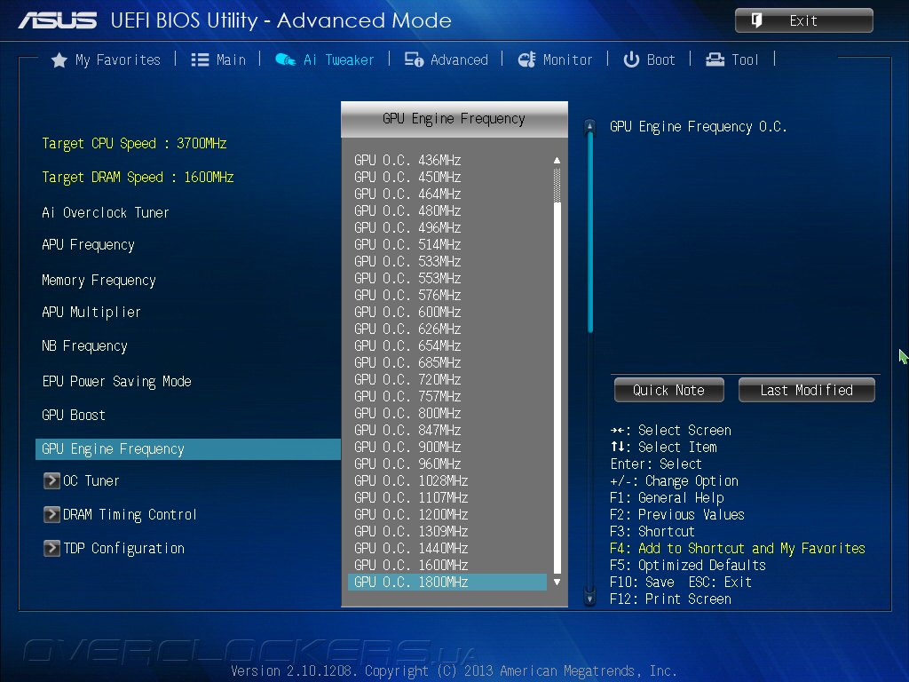

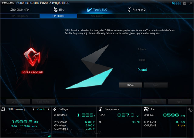

Прошивка новинки имеет развитые инструменты для автоматического разгона: включение опции OC Tuner повышает быстродействие вычислительных ядер, а GPU Boost, как следует из названия, позволяет поднять частоту встроенного видеоядра. Для последнего предусмотрен режим ручного увеличения производительности.

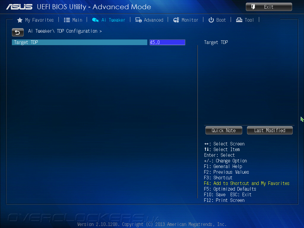

Владельцы новейших APU Kaveri могут воспользоваться функцией TDP Configuration для ограничения тепловыделения.

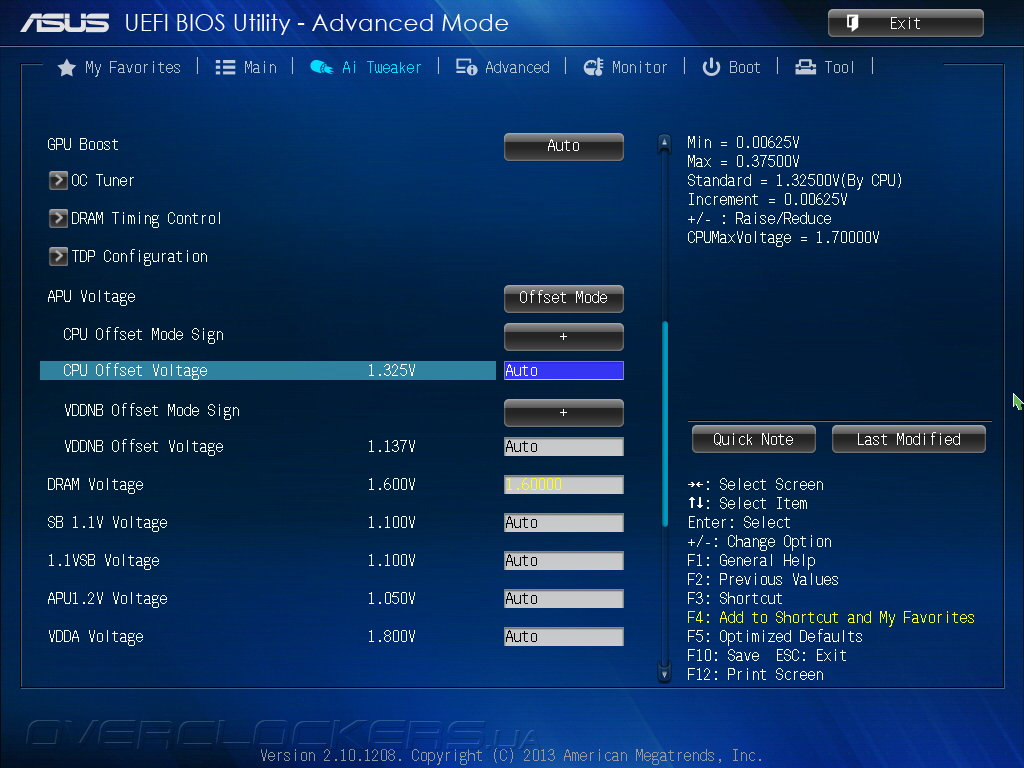

Перечень напряжений, их диапазоны и шаг изменения представлены в следующей таблице:
Параметр Диапазон регулировки, В Шаг, В
CPU Offset Voltage –0,375…+0,375 0,00625
VDDNB Offset Voltage –0,4125…+0,4125 0,00625
DRAM Voltage 1,35–1,7 0,005
SB 1.1V Voltage 1,1–1,2 0,01
1.1VSB Voltage 1,1–1,4 0,1
APU1.2V Voltage 1,05–1,25 0,01
VDDA Voltage 1,8–2,1 0,1
В принципе, для умеренного разгона предлагаемых инструментов будет достаточно, правда, для задания напряжений на процессорных ядрах и встроенном серверном мосте предусмотрен только один режим — Offset, который позволяет указать прирост к штатному значению. С одной стороны, это позволяет сохранить работу энергосберегающих технологий во время разгона, но несколько усложняет подбор необходимого напряжения.

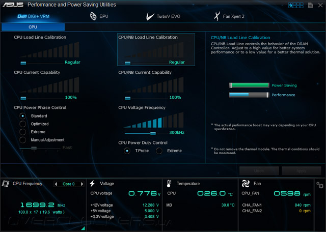

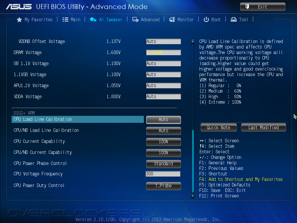

Для управления тонкими настройками подсистемы электропитания служит блок DIGI+ VRM раздела Ai Tweaker, где находятся опции, отвечающие за противодействие падению напряжения, регулировки защиты от превышения тока, рабочей частоты силовых элементов и отключения неиспользуемых фаз.

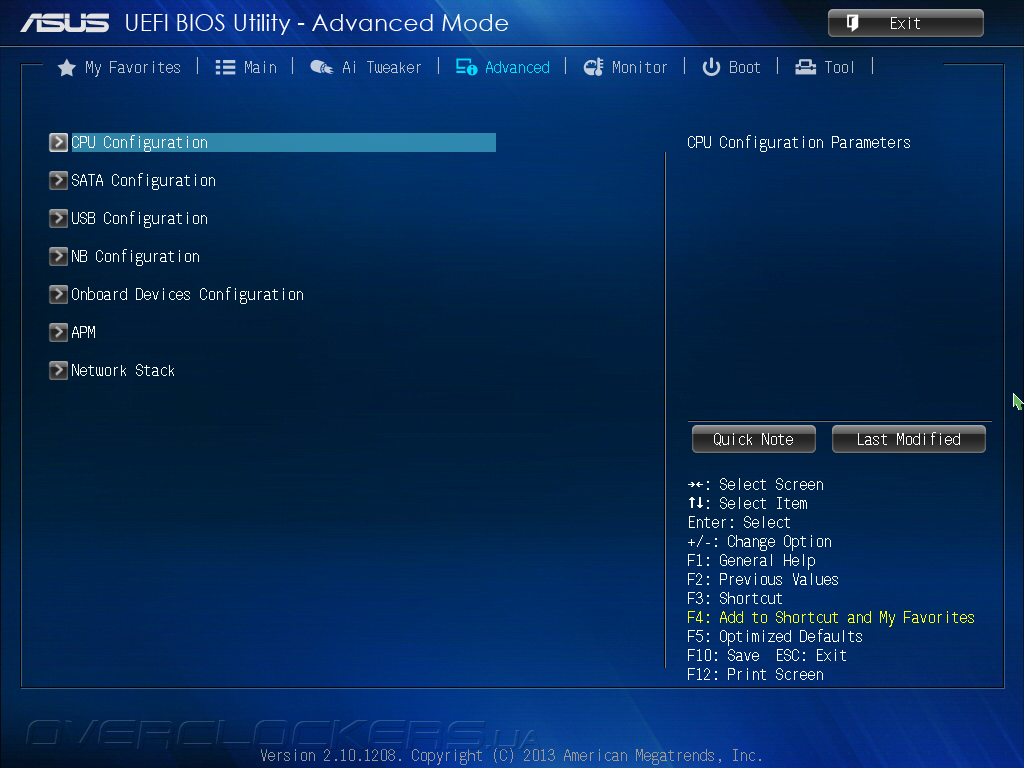

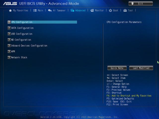

Настройки многочисленных возможностей расширения системной платы сосредоточены во вкладке Advanced, где пользователи могут сконфигурировать работу периферии, дисковой и сетевой подсистем, а также встроенного графического ускорителя.

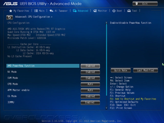

За настройки процессорных функций энергосбережения, аппаратной виртуализации, защиты от вирусов и технологии AMD Turbo Core служит отдельное подменю CPU Configuration.

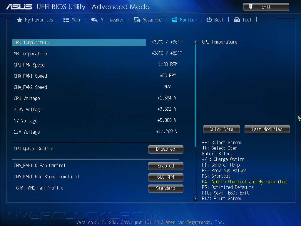

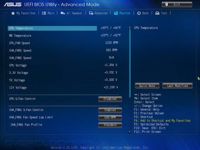

Функции системного мониторинга и управления вентиляторами находятся в разделе Monitor. Здесь выводятся показания двух температурных и трех тахометрических датчиков, а также отображаются напряжения на процессоре и основных питающих шинах.

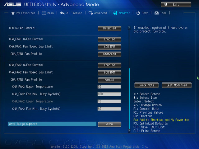

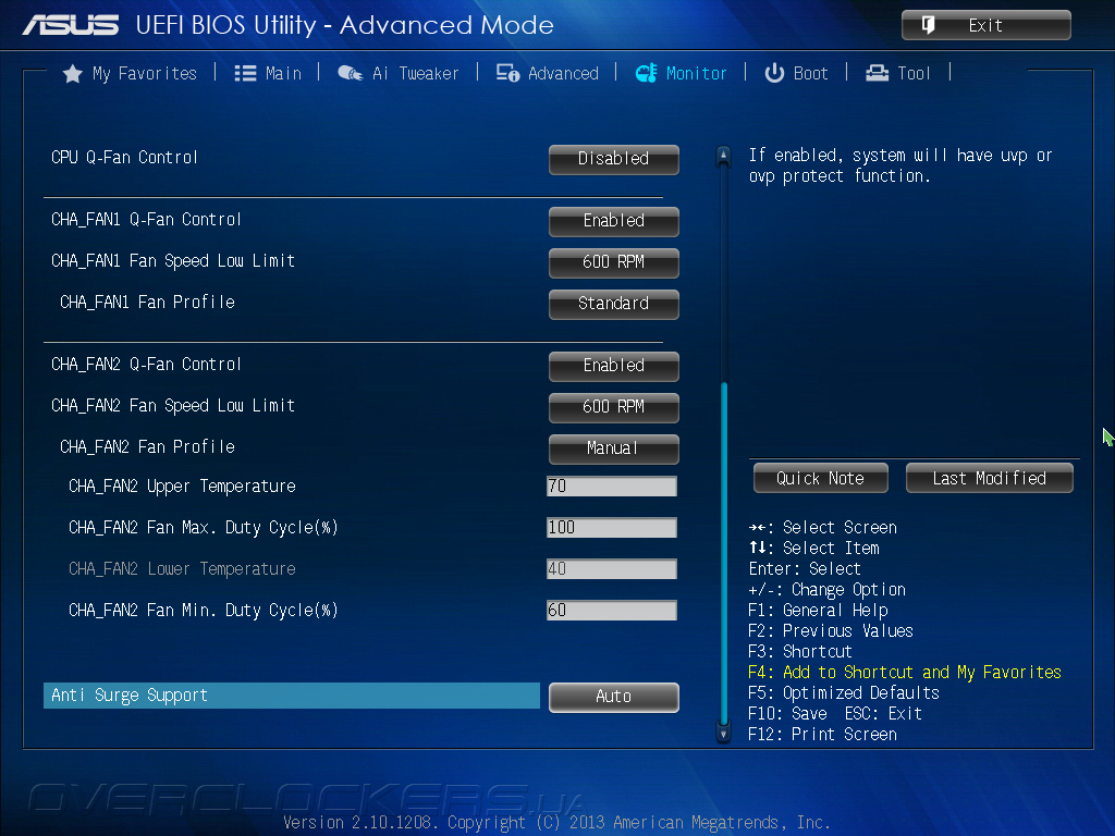

Для трех вентиляторов предусмотрена возможность автоматической регулировки скорости вращения, для этого достаточно выбрать один из трех предустановленных профилей. Продвинутые пользователи могут настроить работу крыльчаток самостоятельно в зависимости от температуры процессора.

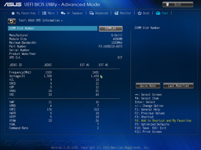

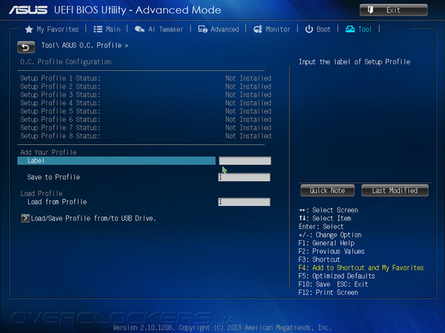

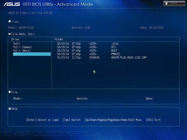

Среди дополнительных возможностей прошивки ASUS A88XM-Plus имеются: утилита обновления управляющего микрокода EZ Flash 2, функция просмотра информации о модулях ОЗУ SPD Information, а во вкладке O.C. Profile пользователи могут сохранить до восьми наборов с настройками UEFI.
UEFI Setup ASUS A88XM-PlusUEFI Setup ASUS A88XM-PlusUEFI Setup ASUS A88XM-Plus

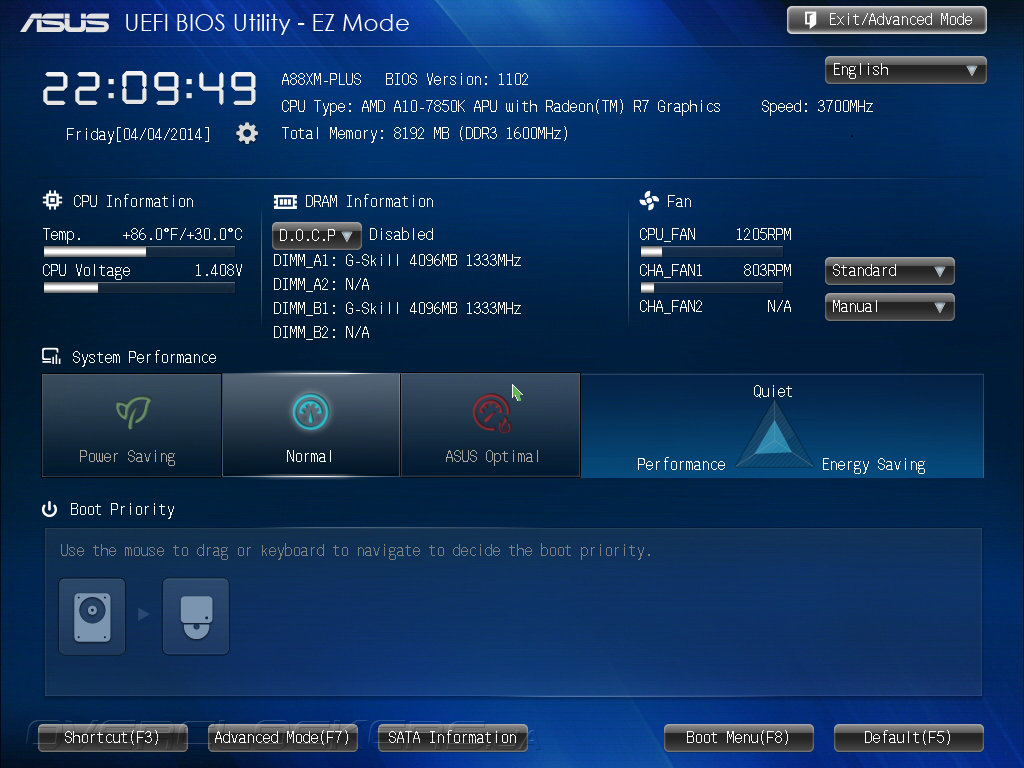

Наконец, меню настройки имеет графический режим EZ Mode, который удобно использовать для базовой конфигурации системной платы. С его помощью можно установить дату и время, активировать профили X.M.P. для модулей ОЗУ, отрегулировать работу вентиляторов, выбрать режим быстродействия, а также задать порядок инициализации загрузочных устройств.

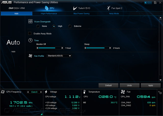

Комплектное ПО

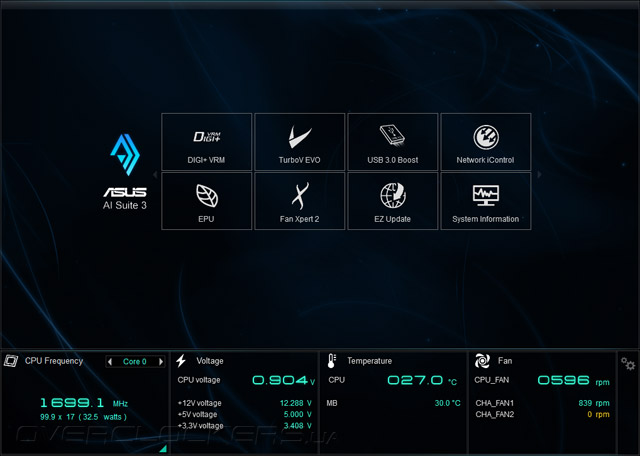

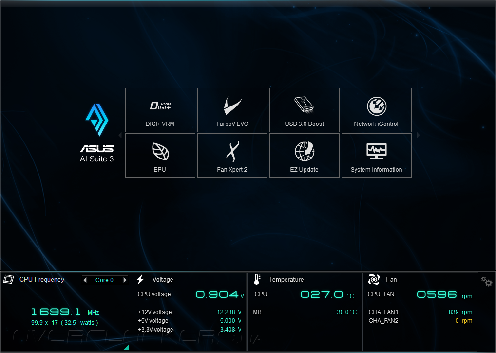

Вместе с материнской платой ASUS A88XM-Plus покупатели получают качественный и многофункциональный продукт Ai Suite 3, предназначенный для разгона, системного мониторинга и реализации дополнительных возможностей. В нижней части оконного интерфейса находится информационная панель, на которую выводятся текущий режим работы процессора и показания датчиков системного мониторинга.
ASUS Ai Suite 3

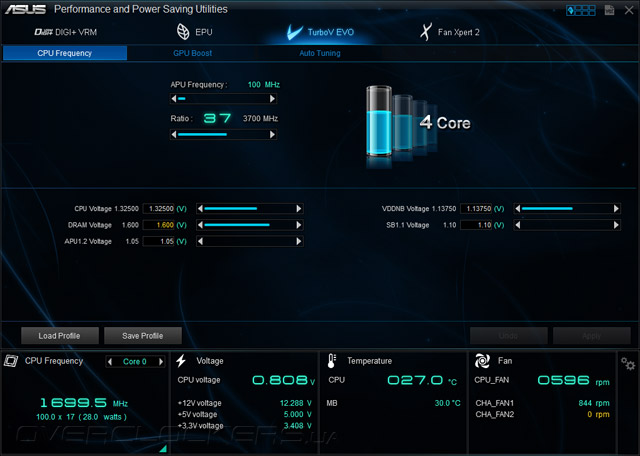

Программное обеспечение позволяет управлять цифровой подсистемой питания, настраивать работу функций энергосбережения, задавать параметры повышенного быстродействия, а также активировать технологии автоматического разгона.
ASUS Ai Suite 3ASUS Ai Suite 3ASUS Ai Suite 3ASUS Ai Suite 3

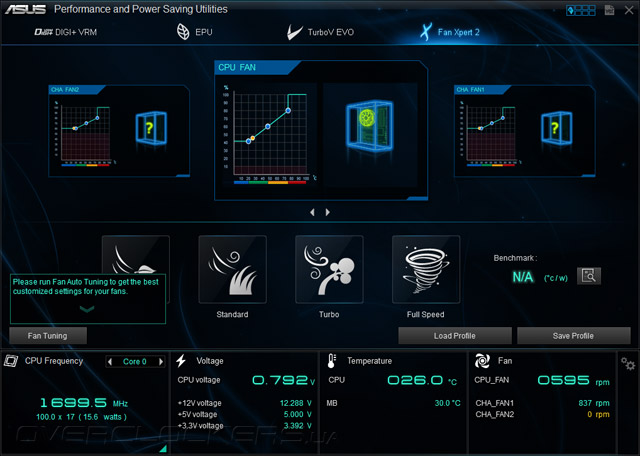

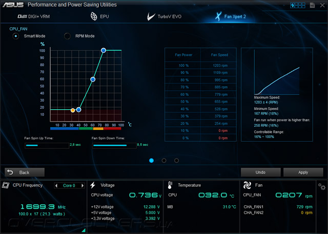

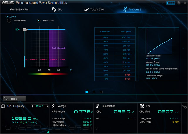

Для управления скоростями вращения вентиляторов служит программный модуль Fan Xpert 2, который позволяет гибко настраивать работу каждого вентилятора, как в автоматическом, так и в ручном режимах.

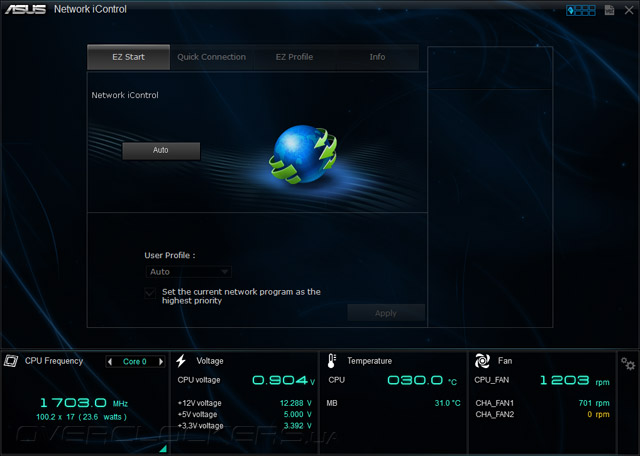

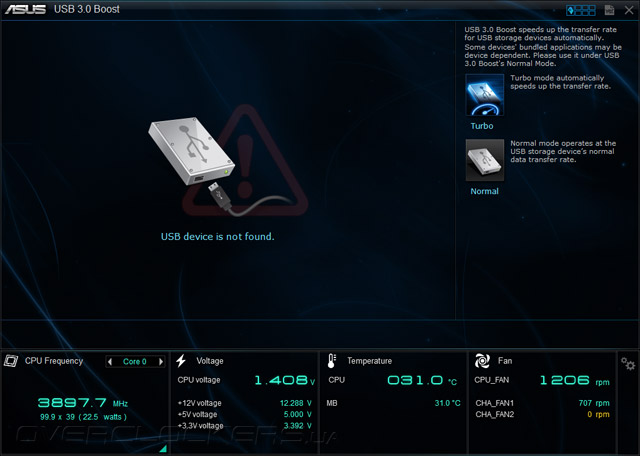

Среди дополнительных возможностей Ai Suite 3 значится утилита USB 3.0 Boost, ускоряющая работу с внешними накопителями путем активации протокола UASP, и подпрограмма Network iControl, которая позволяет управлять полосой пропускания сетевого соединения в зависимости от типа трафика.
