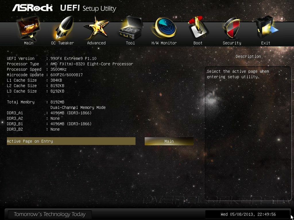

Последние продукты компании ASRock обладали не только хорошим и понятно оформленным UEFI, все функции в нём правильно изменялись, а плата откликалась должным на это образом. Все это мы ожидаем от неё и сегодня. Однако странности начались уже на первом этапе знакомства — предустановленная версия UEFI была новее, чем та, что размещалась в категории загрузок на официальном сайте. К тому же, судя по всему, эта версия имеет «релизный» статус. Настораживает, но будем продолжать.
UEFI Setup ASRock 990FX Extreme9

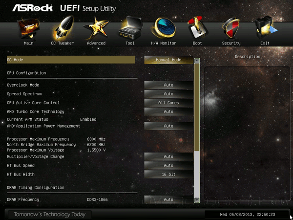

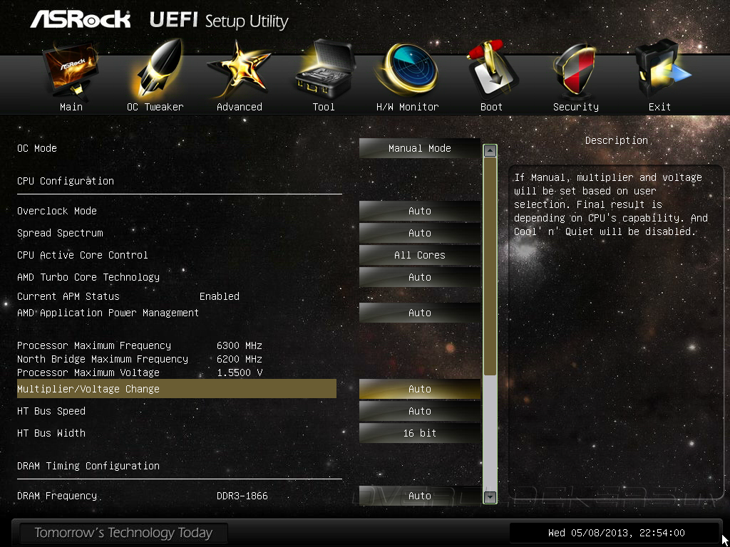

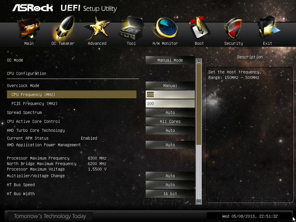

Привычно, что следом за пунктом Main находится OC Tweaker. Напоминаем, что стартовую страницу можно изменить в первой вкладке. Самый первый пункт позволяет воспользоваться некими профилями и в один клик разогнать систему, даже на 35%! По нашим сведениям не каждый процессор FX-серии способен на такое. Примечательно, что каждый из профилей обладает уникальным рецептом для достижения цели: повышаются не только множитель ЦП, но и напряжения, частота тактового генератора (или CPU Frequency в интерпретации ASRock) и даже частоты встроенного северного моста (NB) и шины HyperTransport!

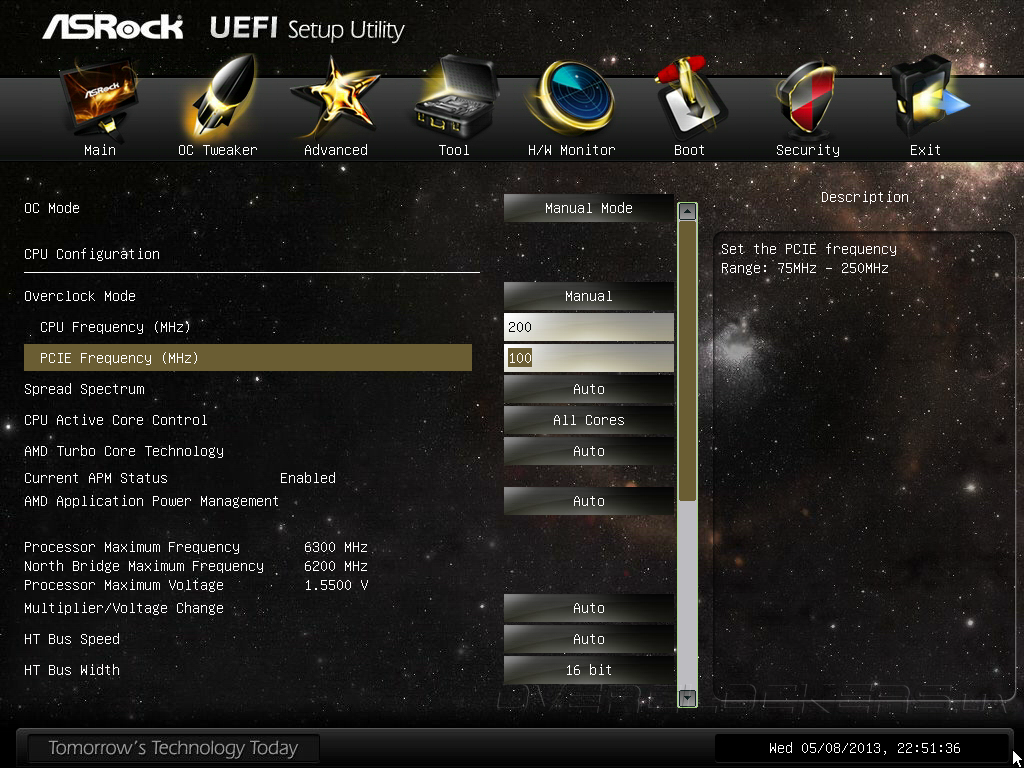

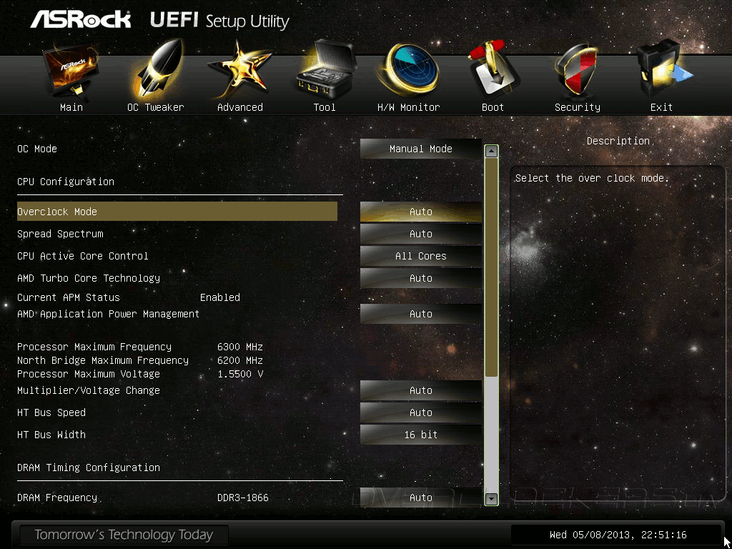

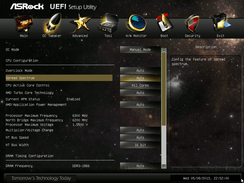

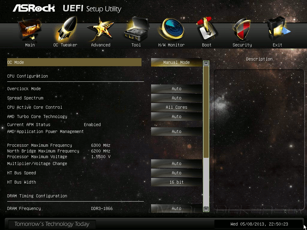

Выставив ручной режим настроек, перейдем к следующему пункту — Overclock Mode. Здесь можно будет задать опорную частоту.
Перед началом разгона Spread Spectrum лучше отключить.

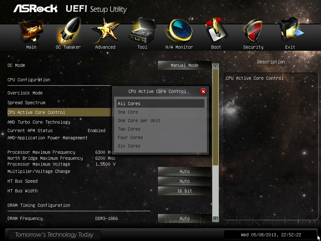

Core Control позволяет по-разному сконфигурировать установленный процессор, вплоть до активации лишь одного ядра.

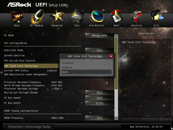

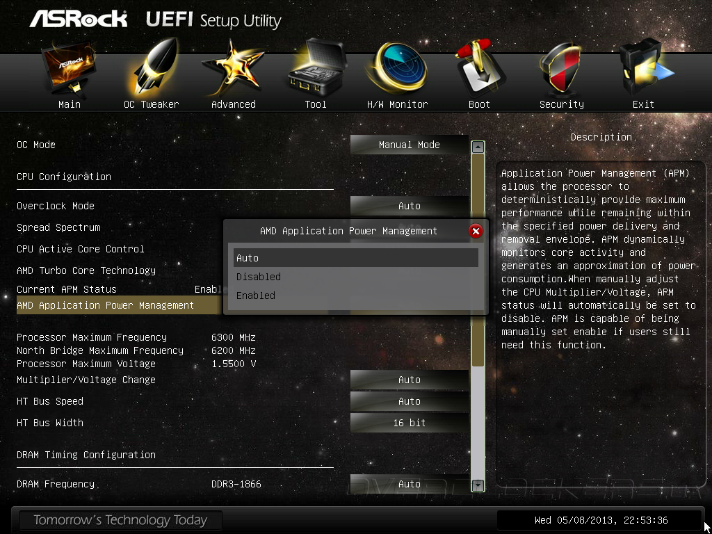

Технология Turbo Core также имеет своё поле для деактивации.
При активации этот параметр открывает еще один сомножитель при ручной конфигурации работы ЦП, функционирующего в Turbo-режиме. Сама же технология, в привычном её понимании, управляется при помощи поля Application Power Management (для удобства сократим её к APM).

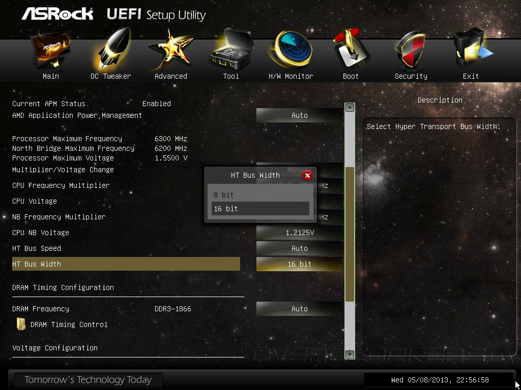

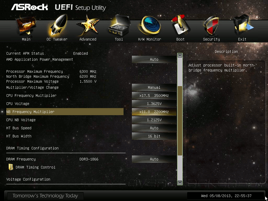

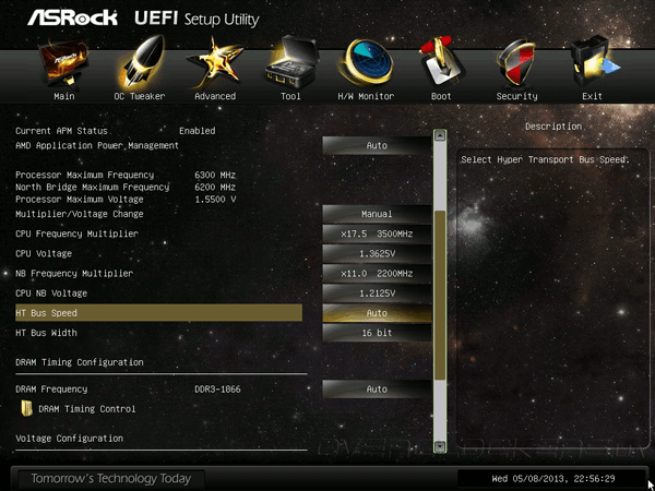

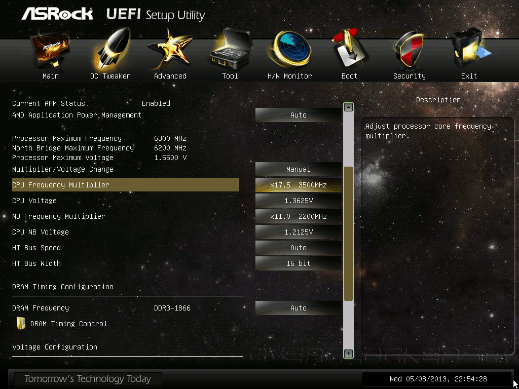

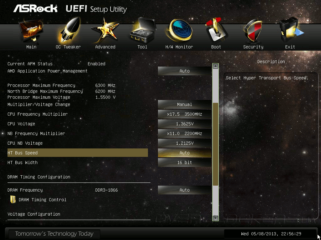

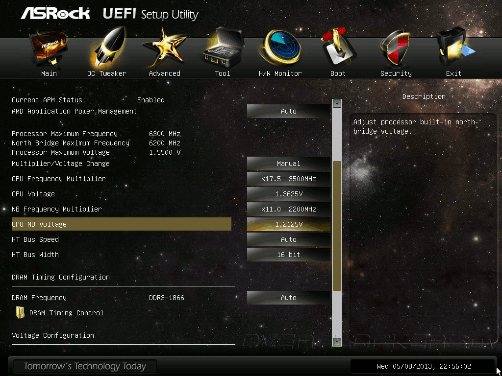

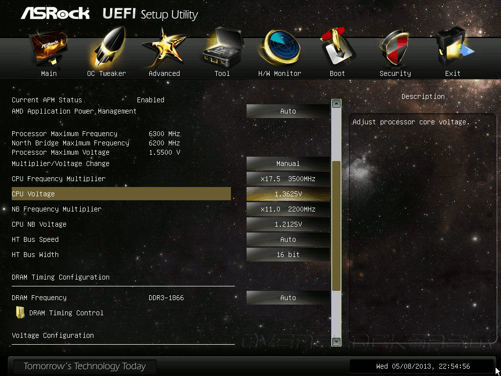

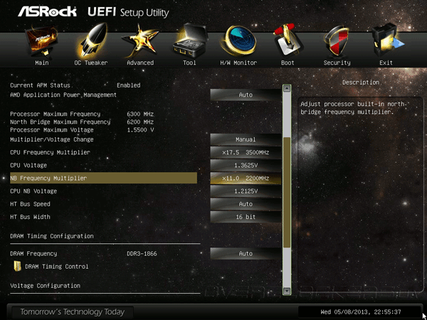

И вот долгожданное Multiplier/Voltage Change, уже привычно справа нас предупреждают о возможных последствиях наших действий.
Всё просто и понятно, используются множители, а результат пересчитывается в момент активации соответствующего поля. Безусловно, хотелось бы, чтобы итоговые результаты частот во всех (четырёх) полях пересчитывались сами. Здесь и кроется основной изъян в прошивке платы, но обо всём по порядку.

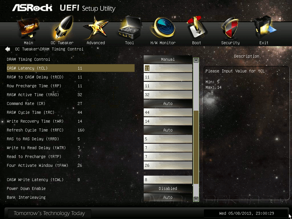

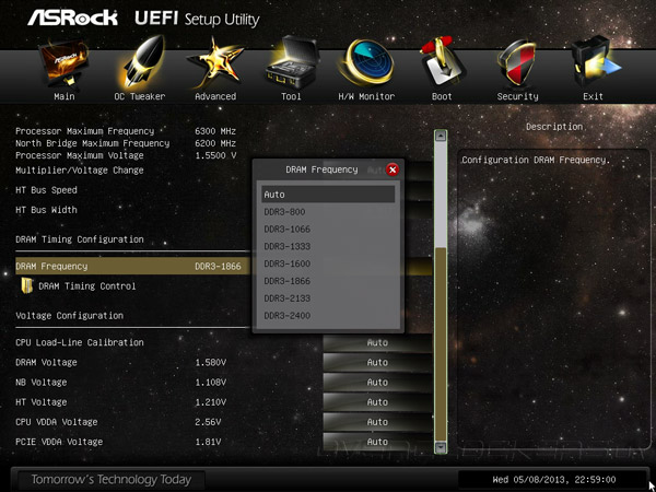

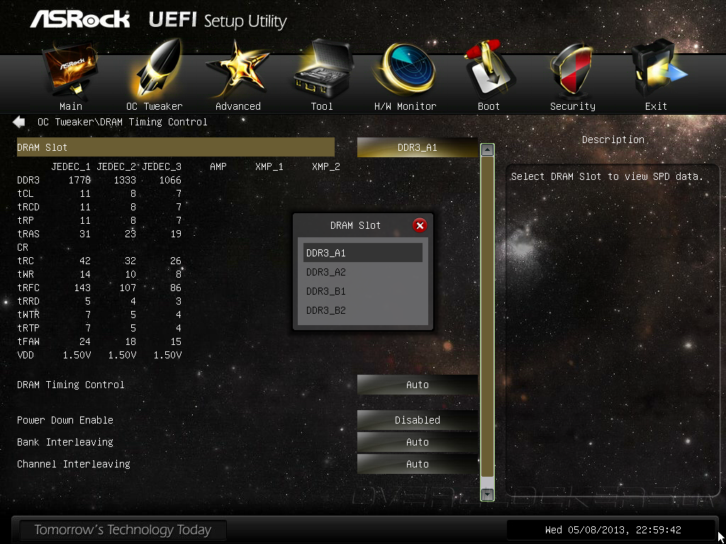

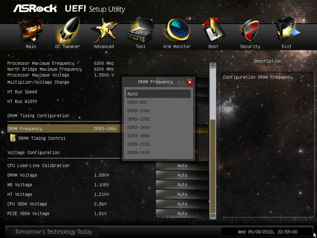

Взглянем на возможности по настройке работы памяти:
Удобно, когда при выставлении задержек для одного из каналов такие же значения переносятся в настройки второго канала автоматически.

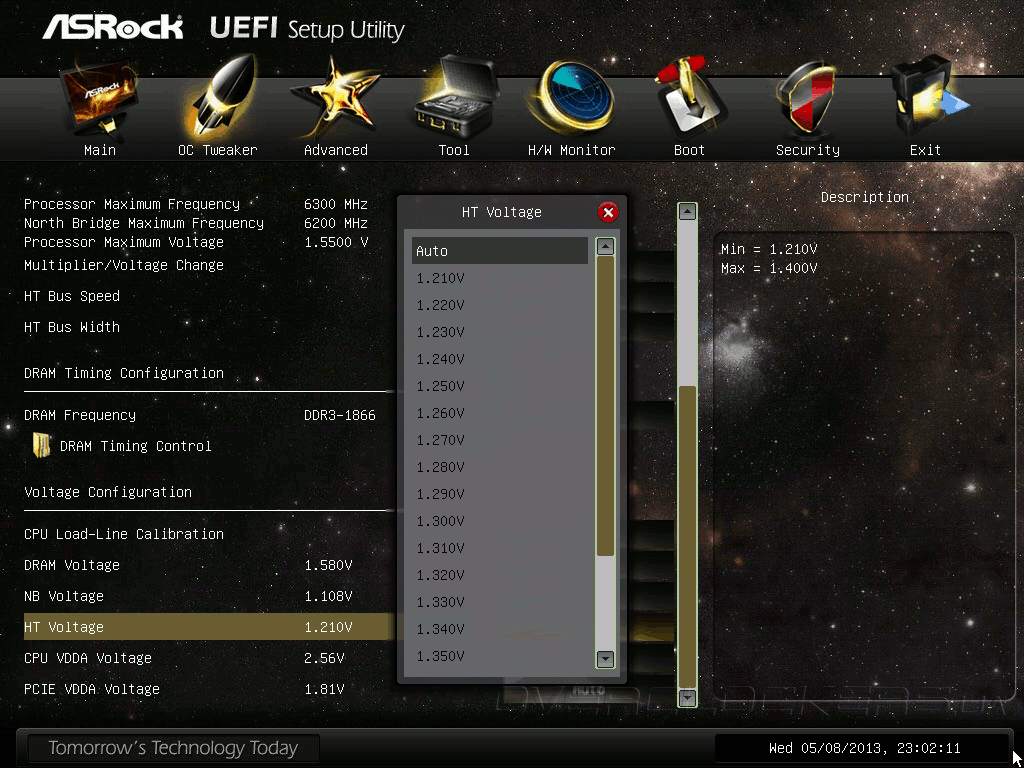

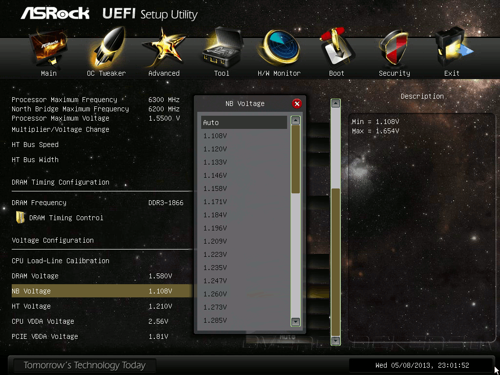

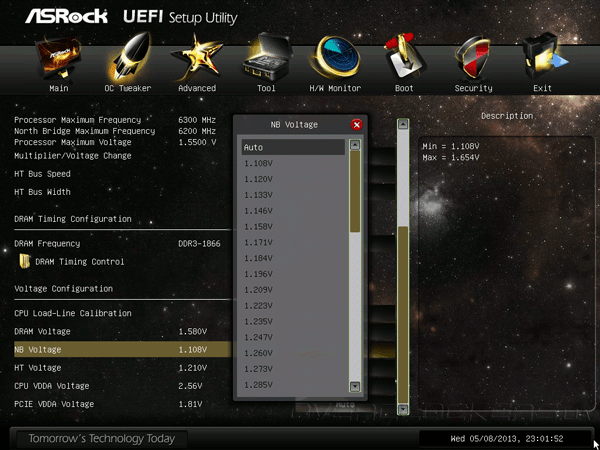

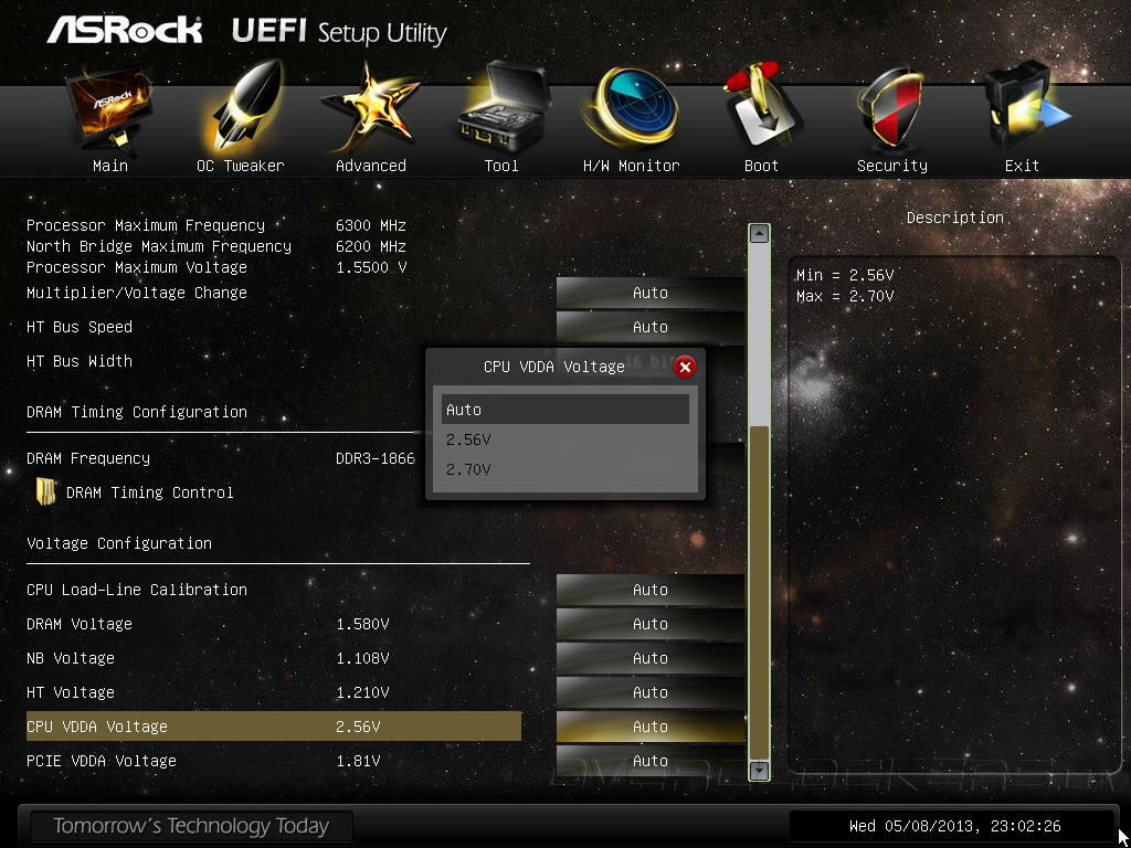

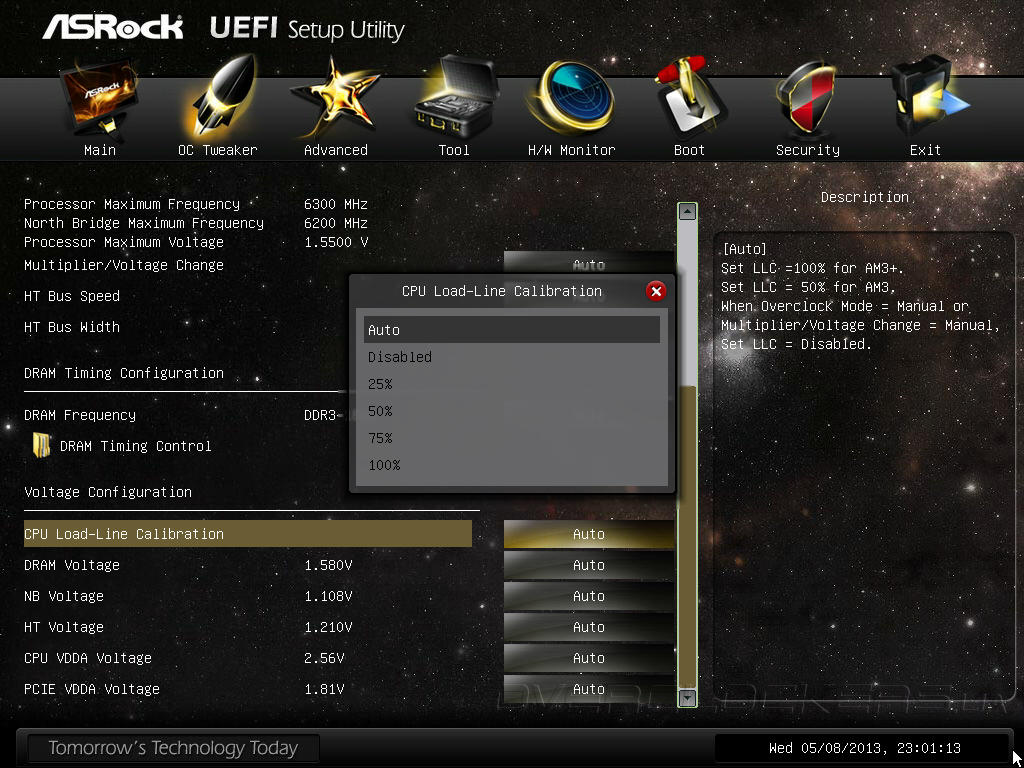

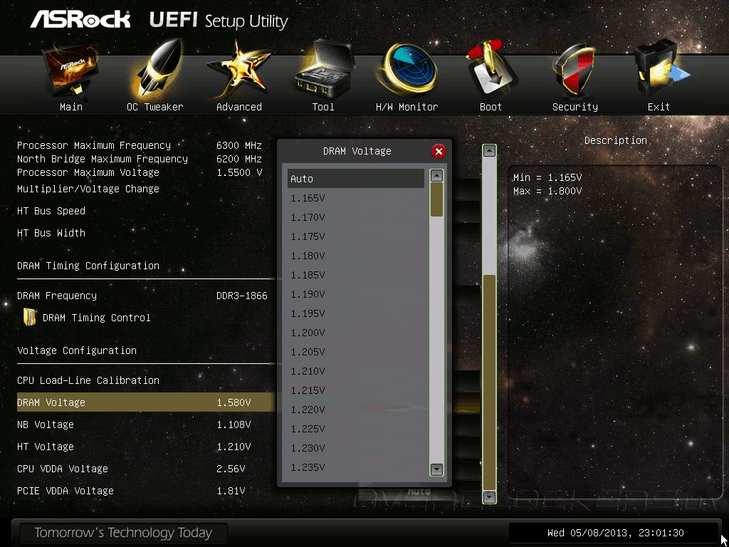

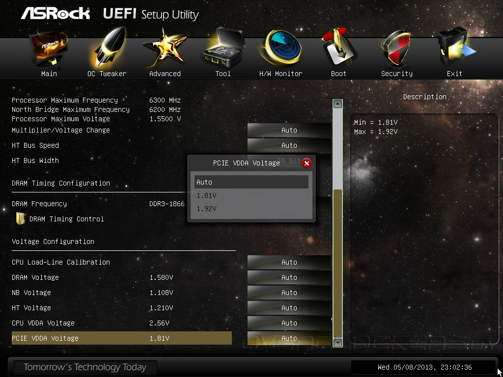

Теперь очередь модуля управления напряжениями и их стабилизации. Предел увеличения напряжения на памяти, прямо сказать, невелик, но всё же весьма серьезен. Стабилизация напряжения на ЦП (Load Line Calibration) реализована единым пунктом с небольшим выбором преднастроек. Однако в процессе тестирования оказалось, что таковых вполне достаточно.
Сведем полученные данные в единую таблицу:
Параметр Диапазон регулировки Шаг
CPU Frequency (HTT, МГц) 150–500 1
NB Voltage (В) 1,108–1,654 ~0,0125
CPU Frequency Multiplier 8–31,5 0,5
CPU Voltage (В) 0,6–2 0,0125
CPU Load-Line Calibration (%) Disabled–100 25
NB Frequency Multiplier 5–31 1
CPU NB Voltage (В) 0,6–1,55 0,0125
HT Bus Speed (МГц) 200–2600 200
HT Voltage (В) 1,21–1,4 0,01
DRAM Frequency 800–2400 266
DRAM Voltage (В) 1,165–1,8 0,005

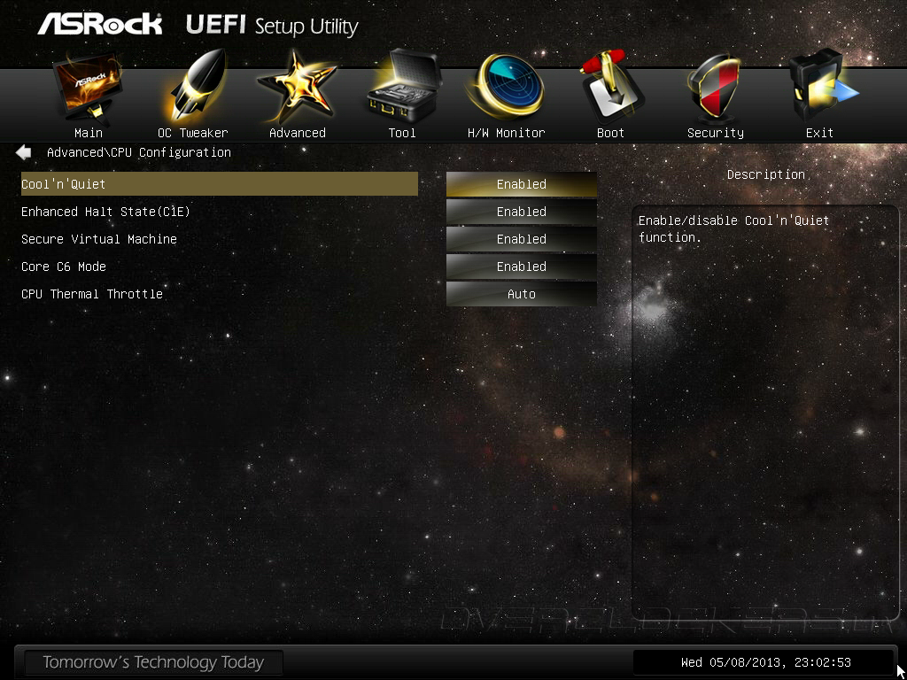

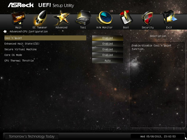

Статус энергосберегающих технологий можно проверить в настройках CPU в разделе Advanced, который следует третьим в списке.

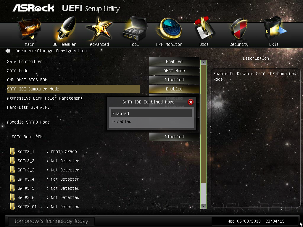

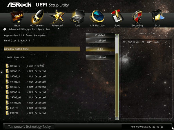

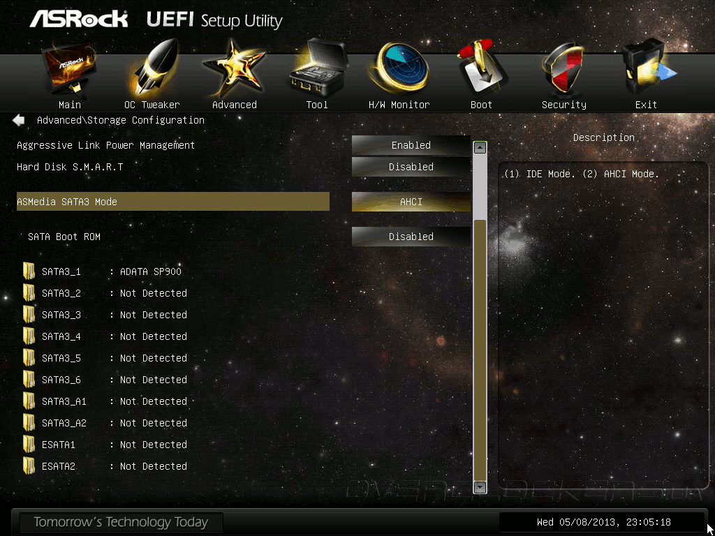

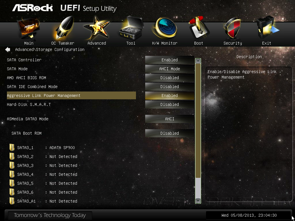

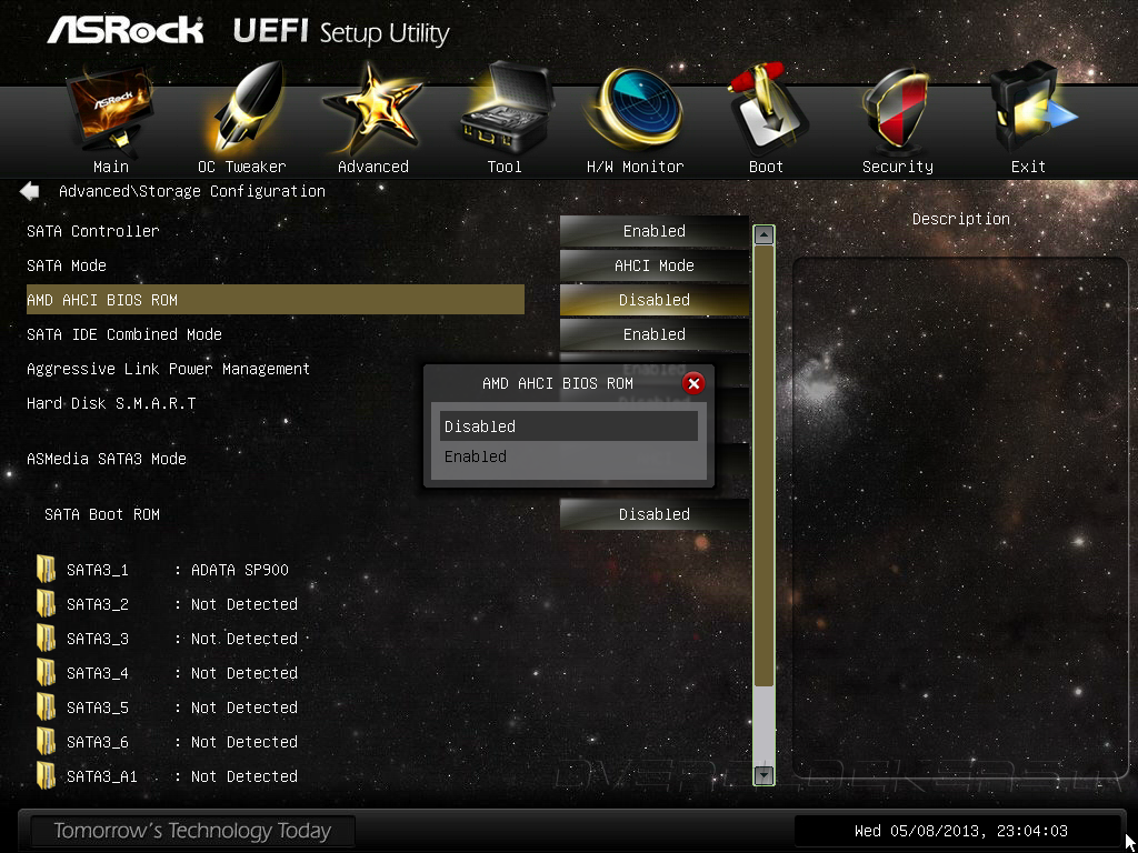

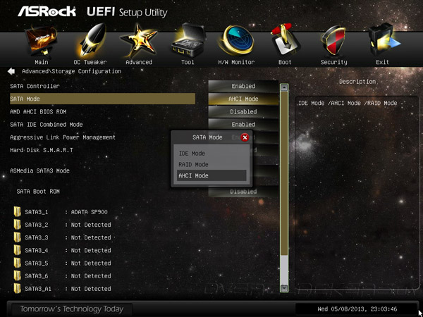

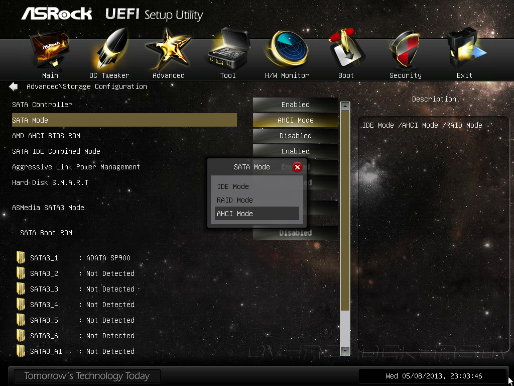

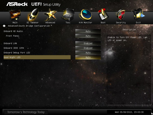

Перейдем к незначительным, но интересным моментам, что были обнаружены в UEFI. Отключение лишней подсветки уже встречалось нами в микрокоде от ASRock. Отметим широкие возможности управления конфигурацией накопителей.

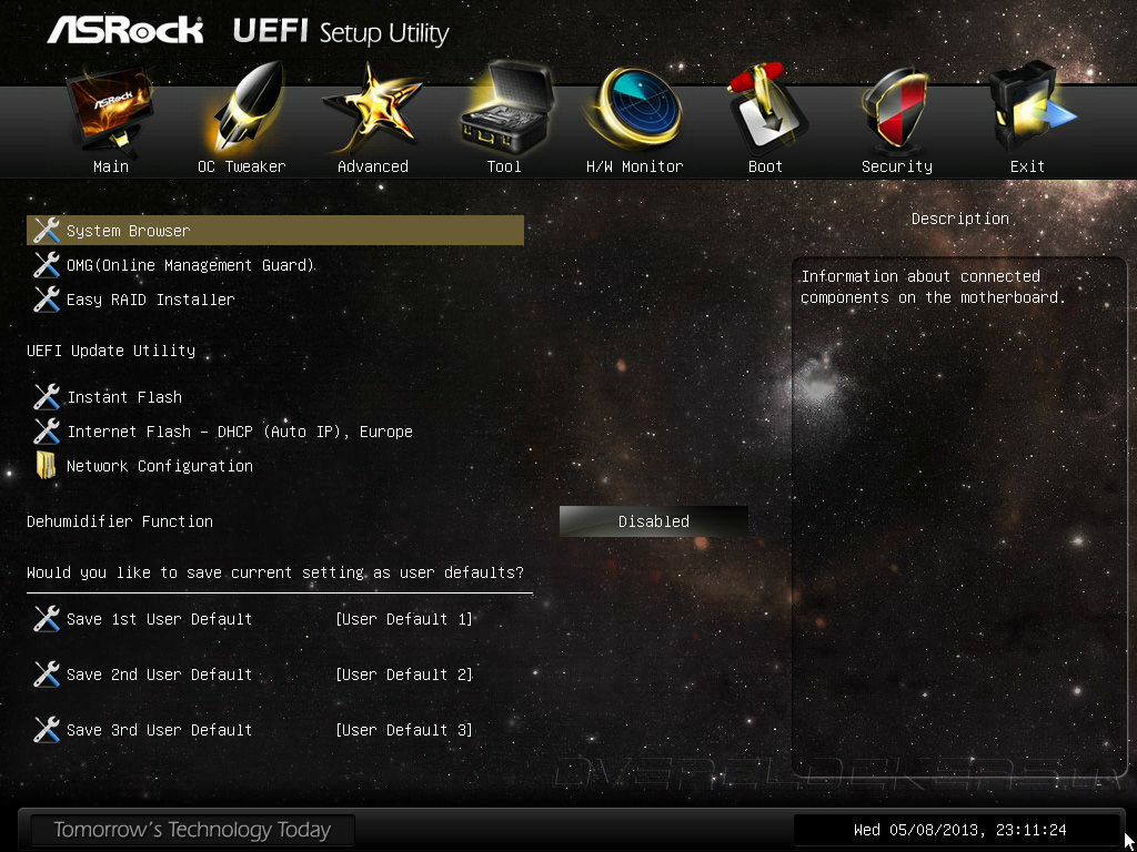

Во вкладке Tools можно выполнить сохранение текущих настроек в один из трёх профилей. Пожалуй, этого количества для платы такого уровня уже мало.

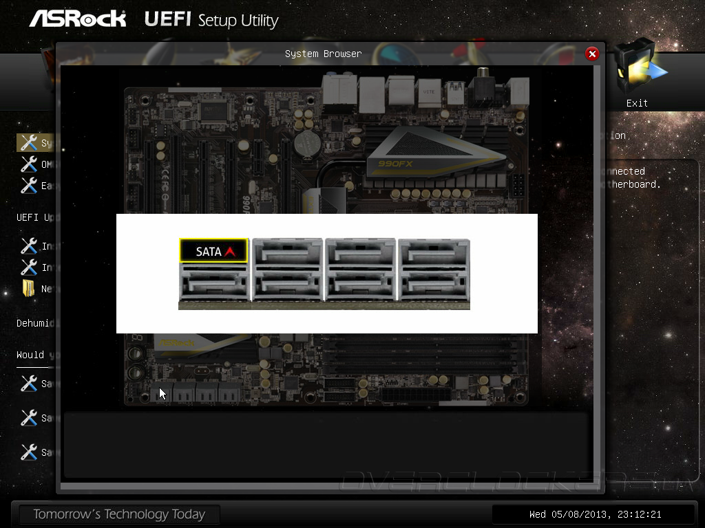

System Browser содержит в себе фото именно нашей модели. Отметим сырую реализацию предоставления информации о SATA-устройствах, к другим же компонентам претензий нет.

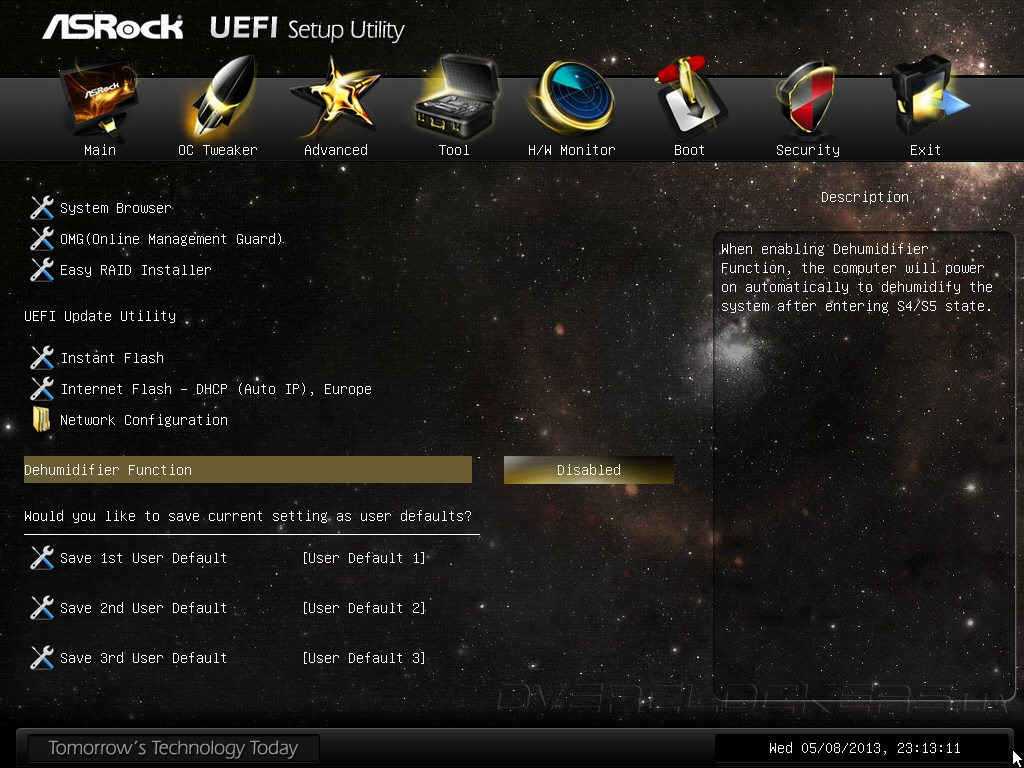

Новомодная технология «осушения» (Dehumidifier Function) также не была забыта разработчиками.

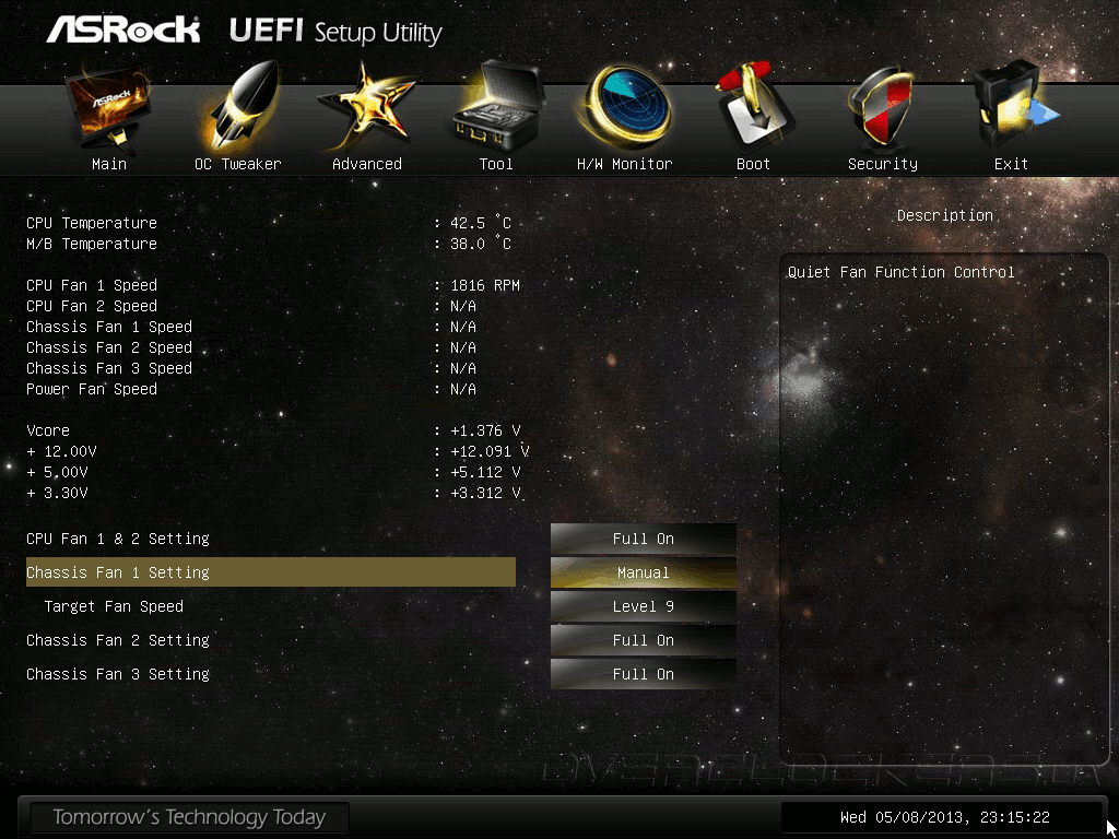

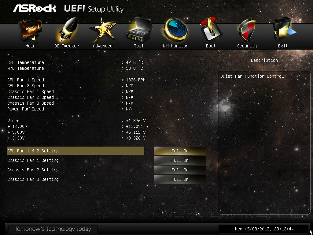

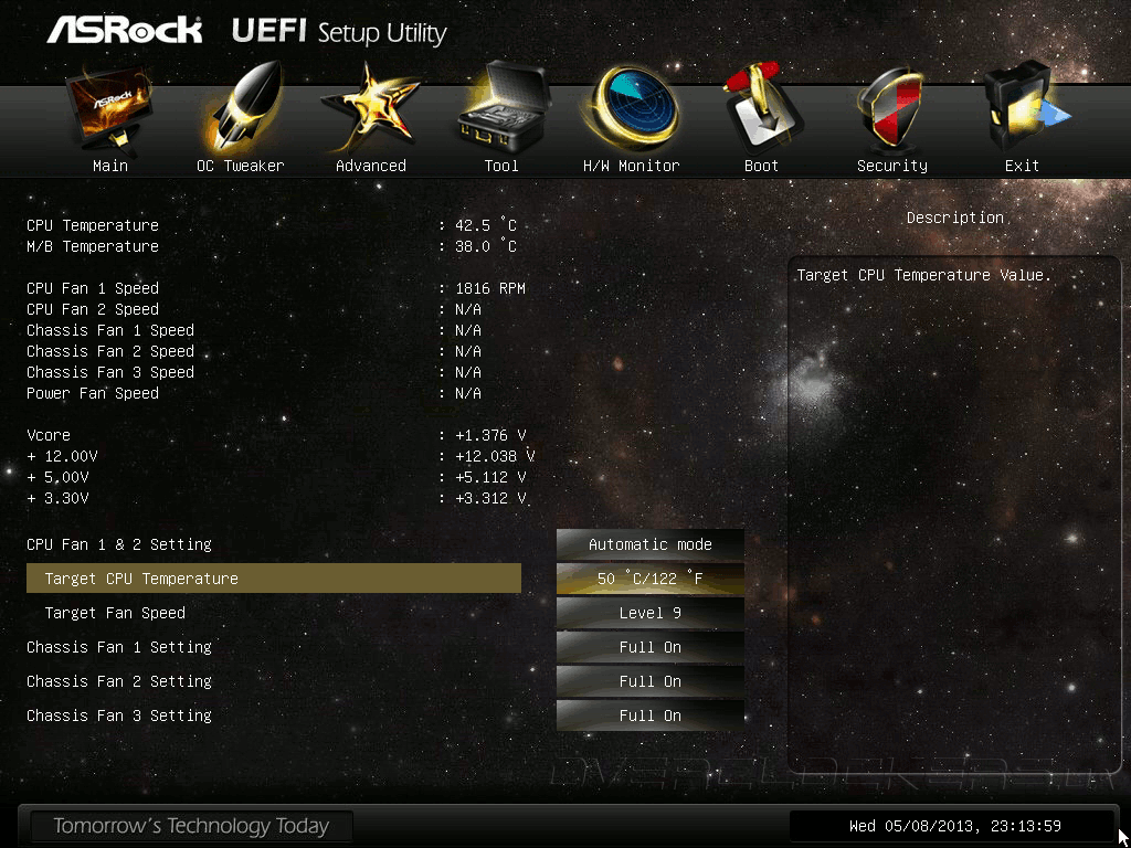

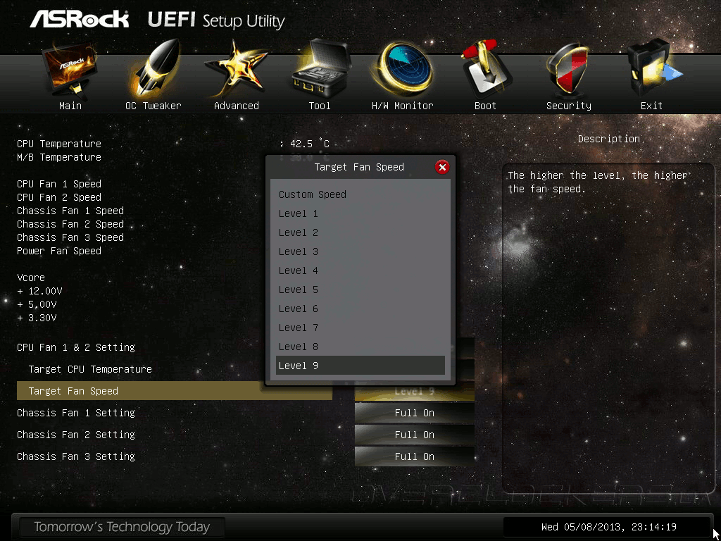

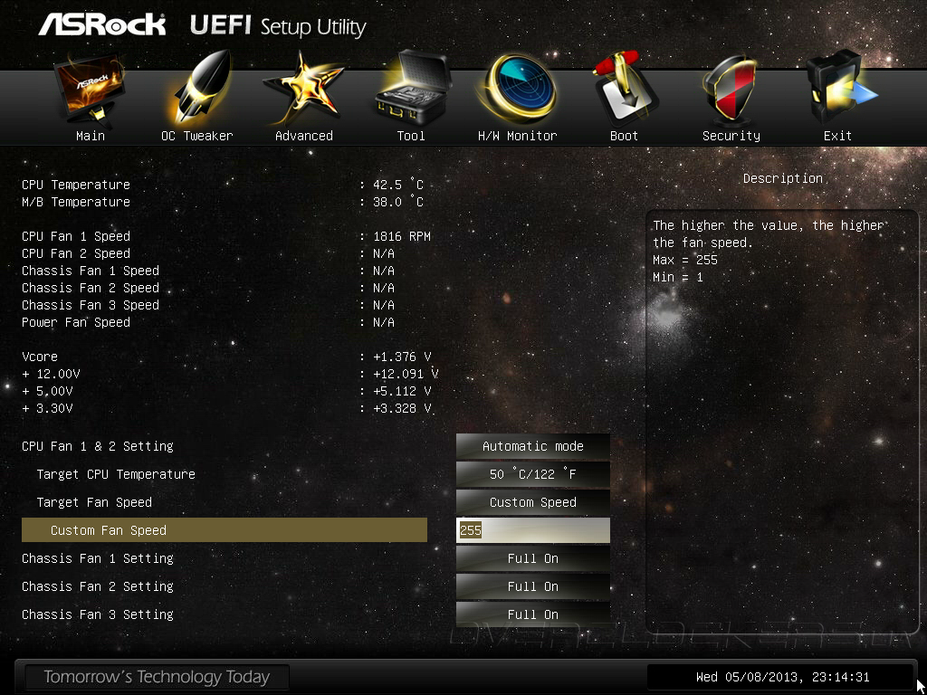

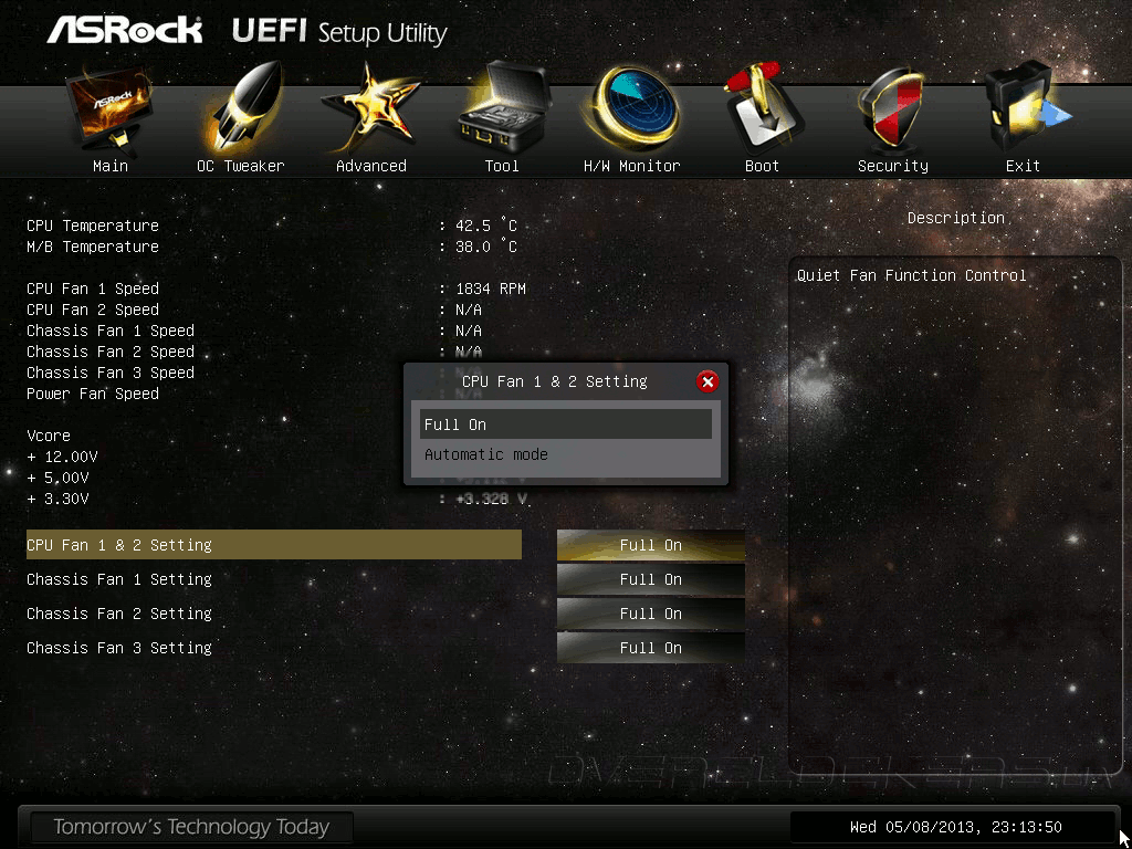

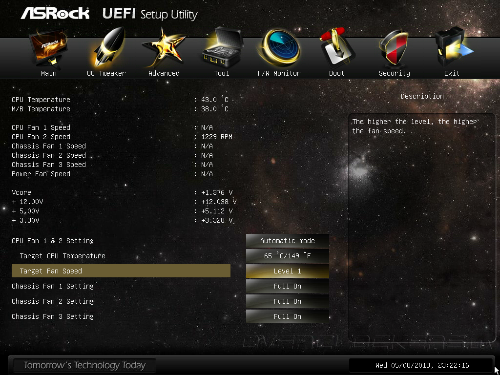

На очереди вкладка H/W Monitoring, где можно управлять работой системных вентиляторов. Предусмотрено подключение шести штук, мониторинг за оборотами также поддерживается для каждого из них. Управлять можно тремя, подключенными к разъемам с надписью CHA, а также группой из двух процессорных. Единственным, не имеющим управления, оказался Power Fan.
Управление скоростью вращения может осуществляться либо в автоматическом режиме, либо в ручном. В случае авто-режима необходимо задать температуру процессора, при котором вентилятор будет работать на 100% оборотах. В случае ручного режима привязка к температуре отсутствует, а вентилятор выходит на 100% обороты по желанию материнской платы. Авто-режим доступен лишь для моделей, имеющих 4-контактный разъем. Управлять скважностью ШИМ можно лишь у главного — процессорного вентилятора. Для всех прочих придётся довольствоваться выбором одного из девяти готовых профилей работы. У процессорной группы активен лишь авто-режим.

В качестве дополнения мы провели небольшой тест функционирования системы управления вентиляторами, результаты которого свели в таблицу. Измерения проводились в простое компьютера. Условия работы процессорной группы были такими:
Level 1 70 mm (4 pin) 120 mm (3 pin)
CPU 1 (4 pin) 2000 1950
CPU 2 (3 pin) 1150 1250
CHA 1 (4 pin) 1650 1950
CHA 2 (3 pin) 1150 1250
CHA 3 (3 pin) 1150 1250
PWR 1 (3 pin) 3000 1950

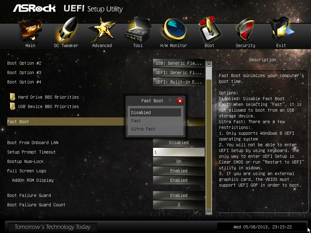

В завершение взглянем на возможностями платы по работе с быстрой загрузкой.

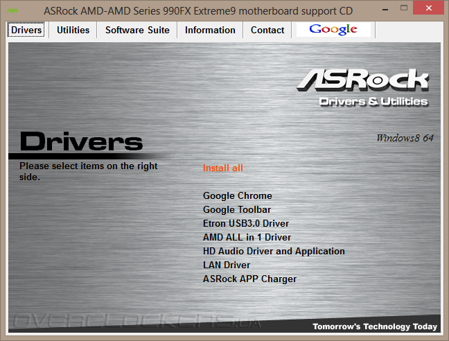

Комплектное ПО

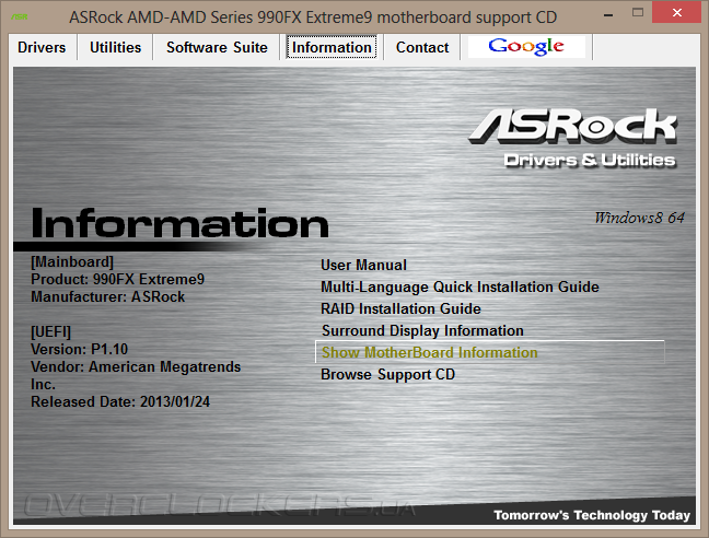

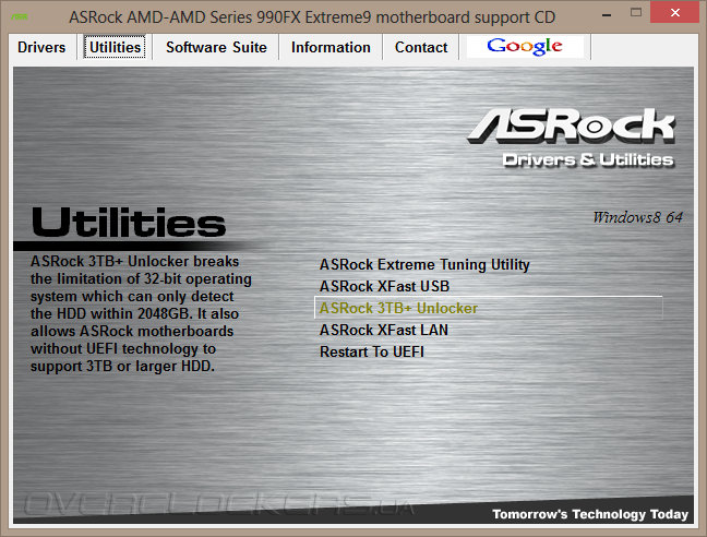

Пожалуй, не удивительно, что содержимое диска, стиль оформления и поведение установщика ПО на рассматриваемом носителе полностью совпадает с таковым из нашего предыдущего обзора FM2A85X-ITX.
Комплектное ПО ASRock 990FX Extreme9

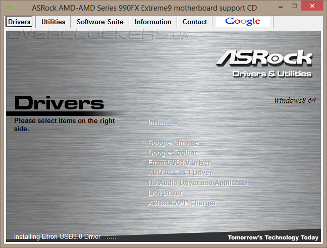

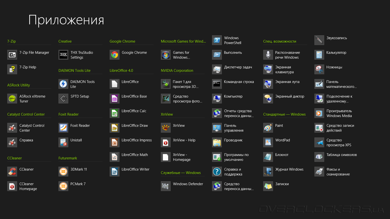

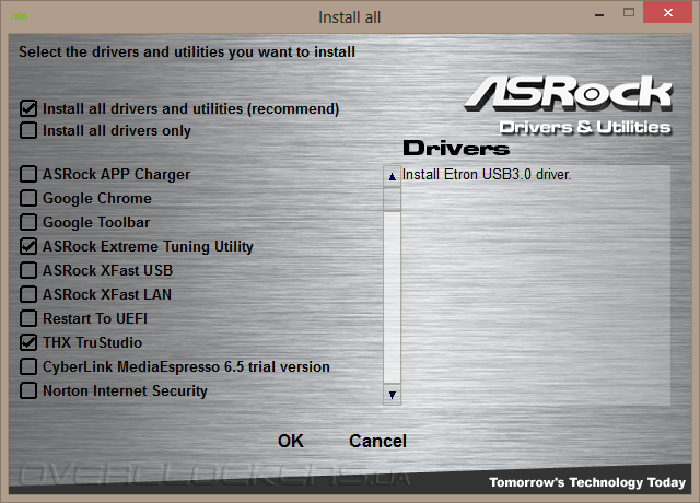

Мы проделали всё те же операции: установили драйвера и интересующие нас утилиты при помощи единого установщика Install all. И всё так же процесс сопровождали многочисленные перезагрузки операционной системы без каких-либо предупреждений, адресованных пользователю.

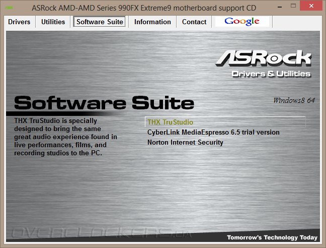

Поскольку звуковая подсистема нашей платы представлена новейшим кодеком от Realtek, упоминание про который до сих пор отсутствует на официальном сайте компании, мы не преминули возможностью воспользоваться предлагаемым ПО для получения максимальных впечатлений от качества звука. Таковым позиционируется THX TruStudio, за которым прячется компания Creative. Так и есть, после установки в меню программ рассматриваемый продукт находится в группе под названием Creative:

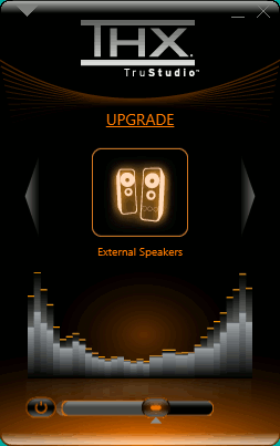

Сама же утилита, как оказалось, представляет собой промо-вариант платного ПО. Урезанная версия позволяет выбрать одну из двух предустановок: наушники или (внешние) стереодинамики.
THX TruStudio

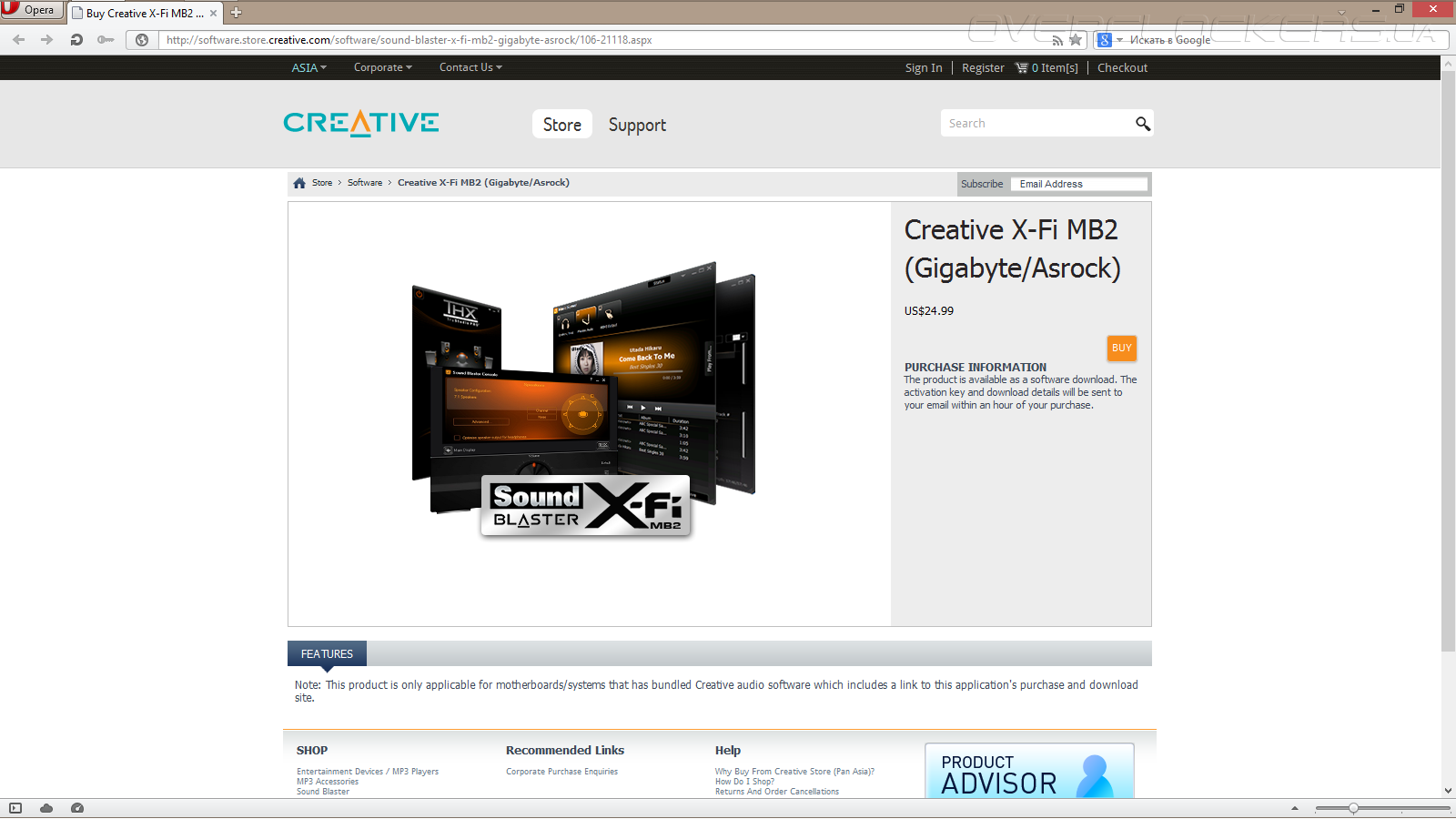

При нажатии на кнопку Upgrade мы попадаем на официальный сайт продукта, где можно изучить возможности и цену полной версии.
THX TruStudio
Из скрытых настроек доступны лишь включение или отключение автозапуска утилиты вместе с ОС, а также выбор языка интерфейса (русского или украинского среди небольшого списка нет).
Опишем субъективное впечатление от самого звукового кодека и его сочетания с упомянутой выше утилитой. Звуковая карта своим звучанием действительно выделяется на фоне своих прочих не маститых одноклубников. Сцена кажется намного более широкой, «мидбас» не глохнет где-то на подходе к наушникам, бас-гитара отлично прослушивается. И в то же время вокал явно преобладает над всеми остальными инструментами. А теперь о преднастройках. Headphones предназначена, пожалуй, для самых дешевых наушников уровня Cosonic. Тарелки и верхние частоты начинают разрывать уши, с басом происходит некая регулярная «подкачка», которая, особенно в интенсивных композициях, в сочетании с очень сильно приукрашенными «верхами» превращает музыку в «рак ушей». Преднастройка External Speakers подобные эффекты немного сглаживает, но сильно усиляет «мидбас», поэтому в динамичных композициях артикуляция инструментов полностью пропадает, а взамен появляется мешанина из отдельных звуков. Впрочем, для любителей острых ощущений это, быть может, именно то, чего им долго не хватало — в фильмах и играх такие эффекты будут приносить ожидаемый восторг.

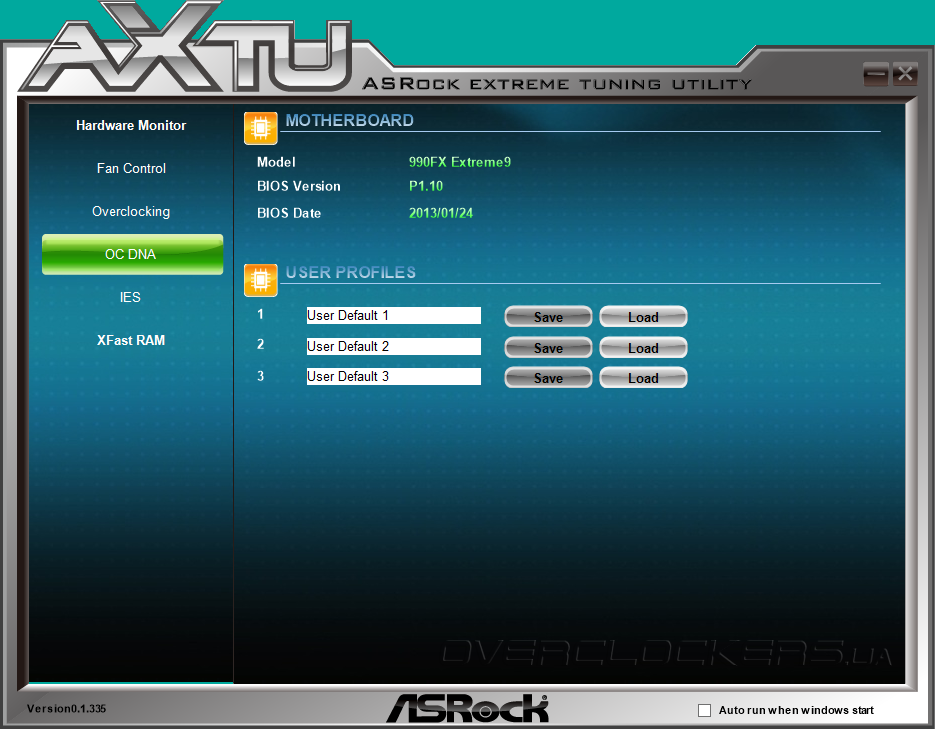

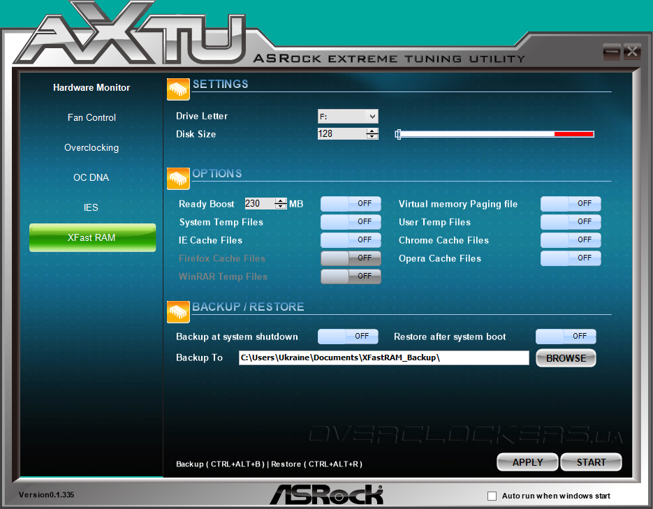

Вернемся к обзору ПО и фирменной утилите ASRock Extreme Tuning Utility. О версии программы — как и с версией UEFI, на момент написания статьи загрузить более свежую не получилось, поскольку на странице продукта обновления, видимо, долго не происходили. И это странно, поскольку более новая версия утилиты была использована нами в прошлом обзоре FM2A85X-ITX. Вероятно, никаких нововведений для нашей сегодняшней платы не было внесено. Давайте проверим, а нужны ли они на данный момент?

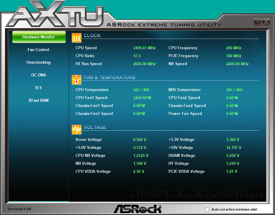

К модулю мониторинга никаких замечаний нет — все данные отображаются корректно.

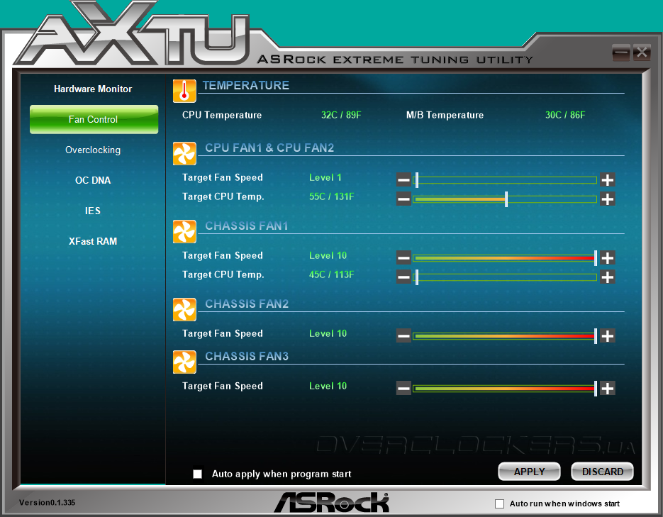

Вкладка с настройками работы вентиляторов не преподносит сюрпризов, как и прежде, кроме использования готовых преднастроек, вариантов у пользователя никаких нет.

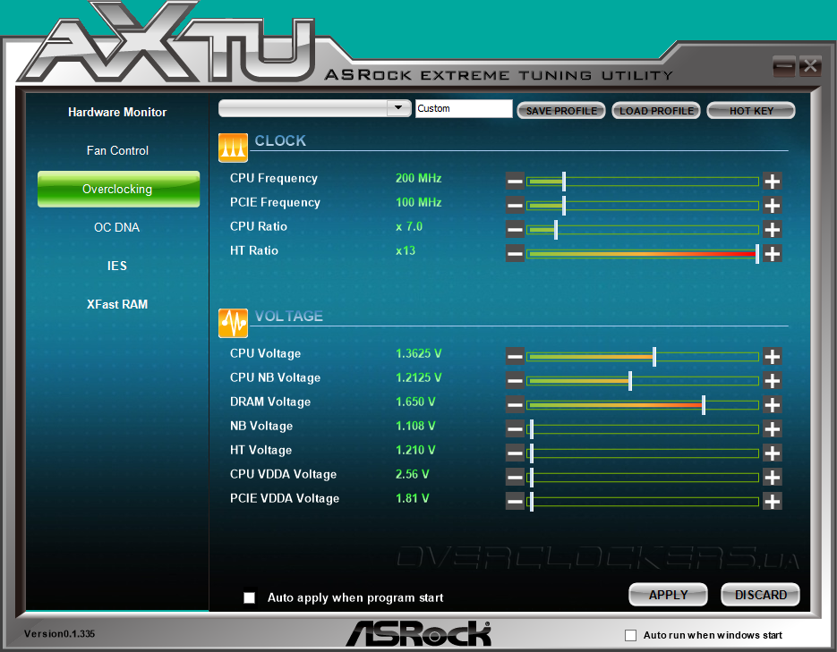

Наиболее интересная вкладка Overclocking вызывает недоумение, которое потом повторилось в процессе проведения ряда мероприятий по разгону — не видно никаких способов изменения режимов работы памяти и частоты CPU_NB. Для тех, кто полностью читает статьи, приоткроем завесу — плата совершенно не умеет разгонять при помощи опорной частоты.

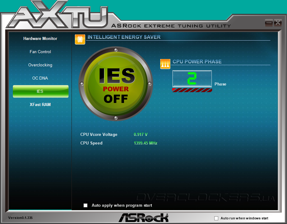

В оставшихся вкладках любопытно выглядела реализация технологии Intelligent Energy Saver — похоже, что материнская плата и без особых спецсредств умеет сокращать количество активных «фаз» в регуляторе напряжения ЦП.
