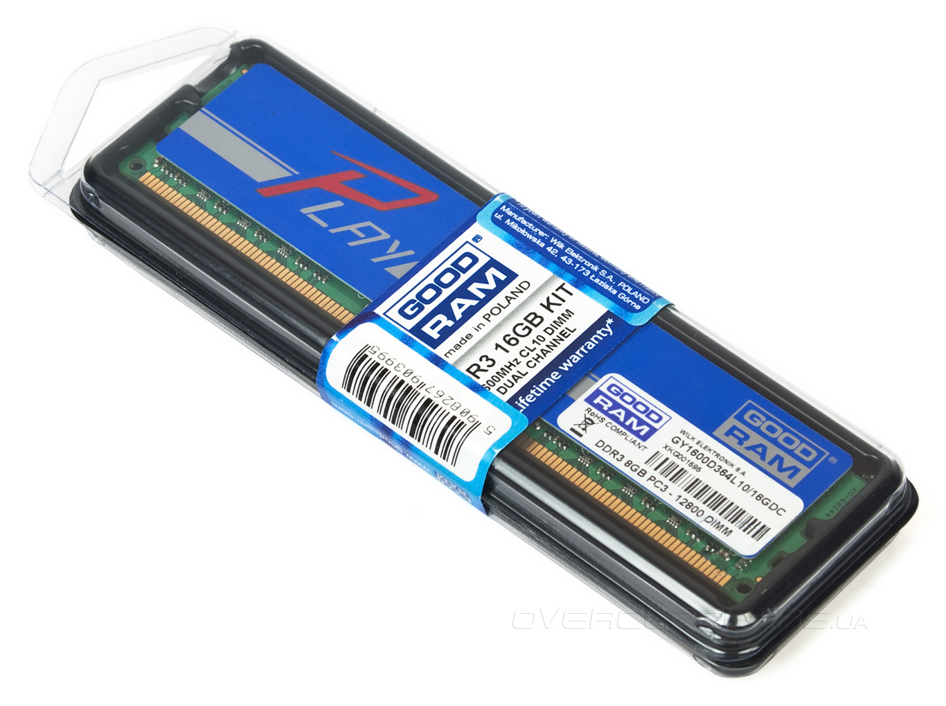

Как и ранее модули Play поставляются в обычных коробочках, но обклеенных общей наклейкой в двухканальных наборах. Ничего примечательного на ней не указано, кроме частоты, объема и CAS Latency.

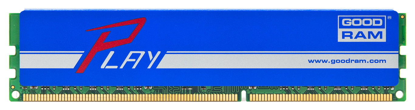

Внешне модули выглядят аскетично, но не лишены охлаждения. К нам на тестирование попали планки с синими радиаторами, но в модельном ряду есть еще с черными, красными и серебристыми, так что пользователю есть из чего выбирать.

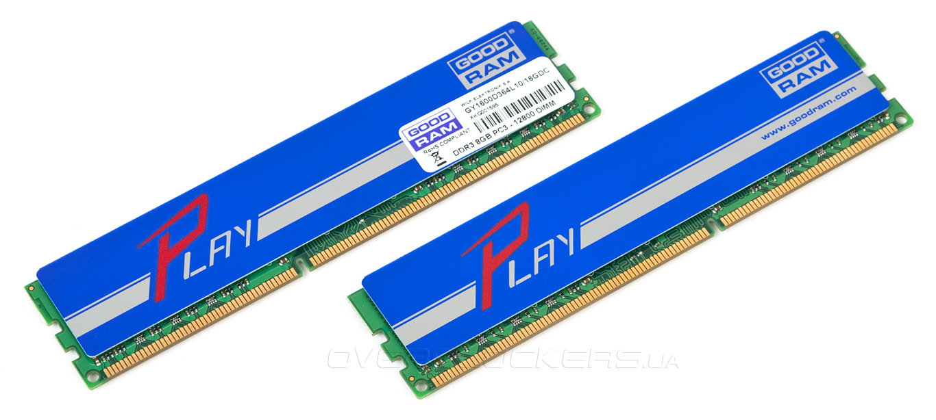

Охладители без каких-либо излишеств и представляют собой обычные пластинки, но самое главное — они невысокие и без проблем позволяют использовать память с любой процессорной системой охлаждения.

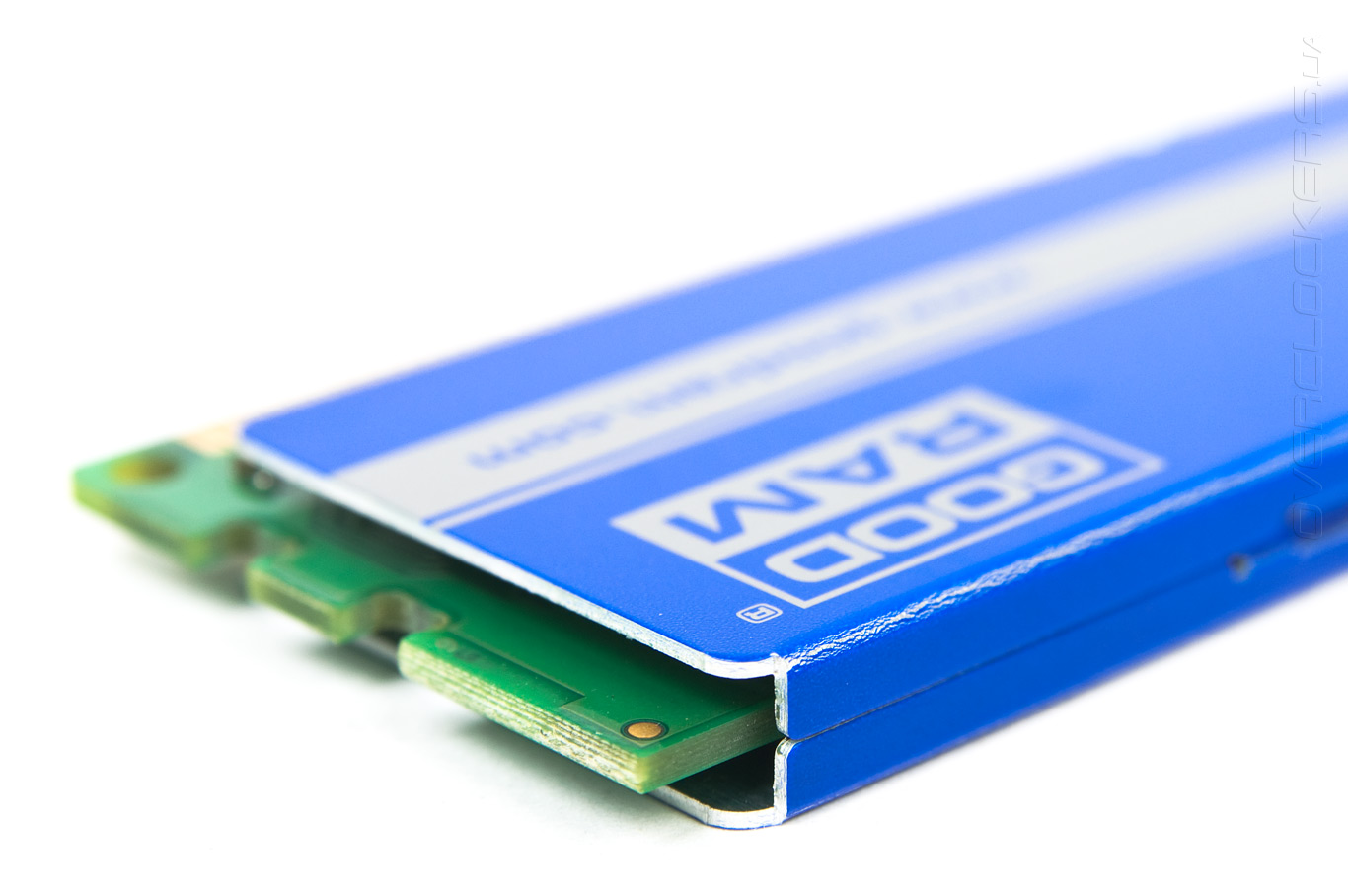

Сверху над ребром печатной платы половинки радиаторов дополнительно загнуты и соединены замком, что повышает жесткость всей конструкции.

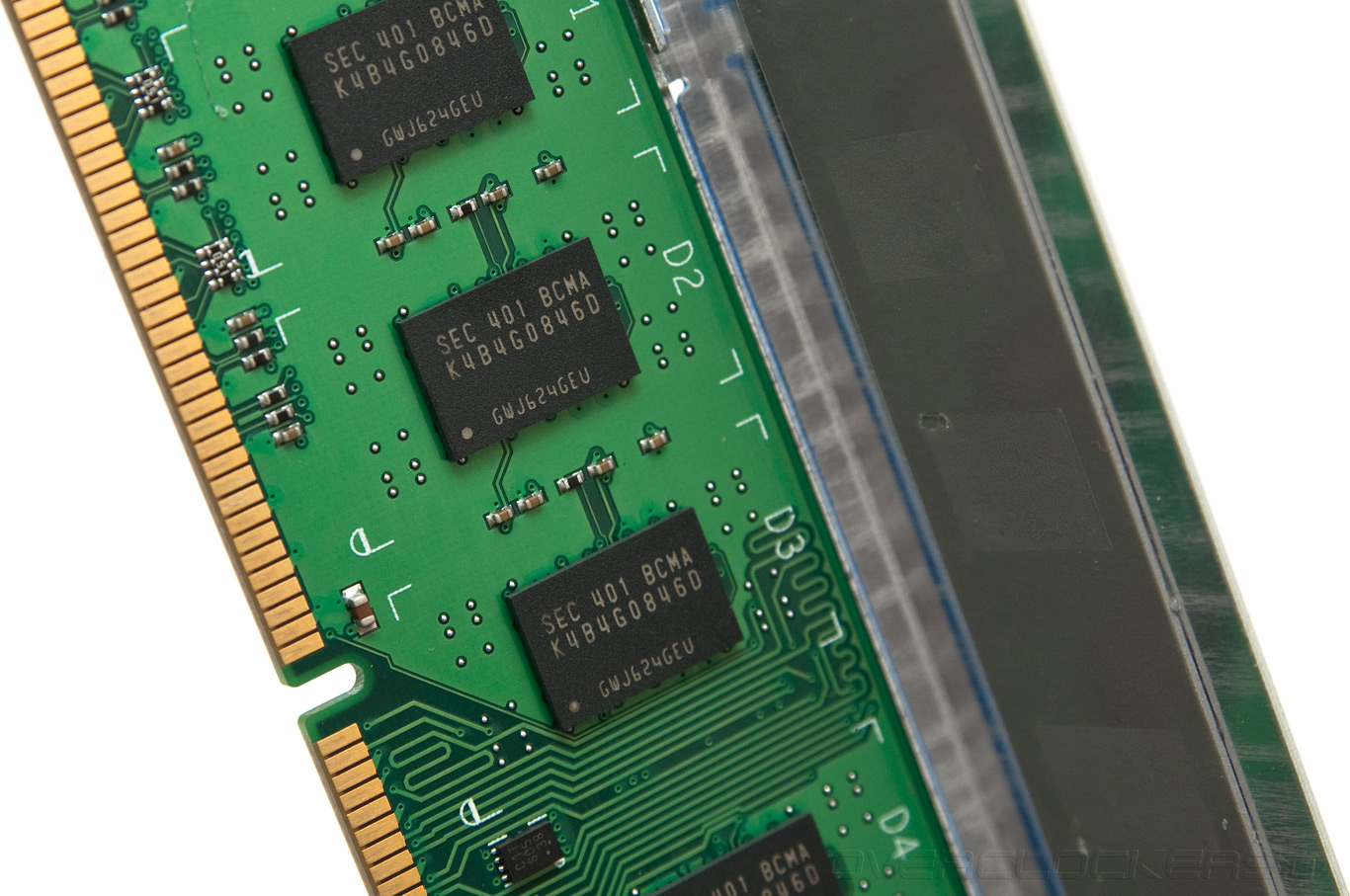

Модули собраны на зеленой шестислойной PCB KO-60244. Используемые микросхемы — Samsung K4B4G0846D, причем, изначально рассчитанные на 1866 МГц. Это второй набор памяти, который попал к нам с чипами южнокорейской компании, тогда как подавляющее большинство емких продуктов было на Hynix (или уже SK Hynix). В качестве термоинтерфейса производитель применил обычные «термолипучки».

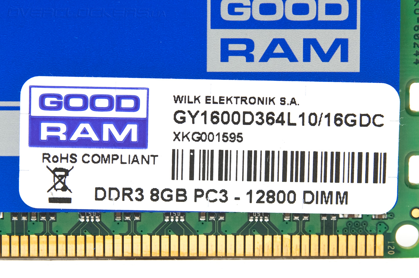

В отличие от узкоспециализированных фирм, которые производят память для энтузиастов (те же GeIL и G.Skill), компании, подобные Wilk Elektronik никогда не балуют пользователей подробной информацией на этикетках приобретаемого продукта. Название комплекта, типа памяти, объем отдельной планки, пропускная способность — вот и все, что можно узнать, взглянув на бирку.

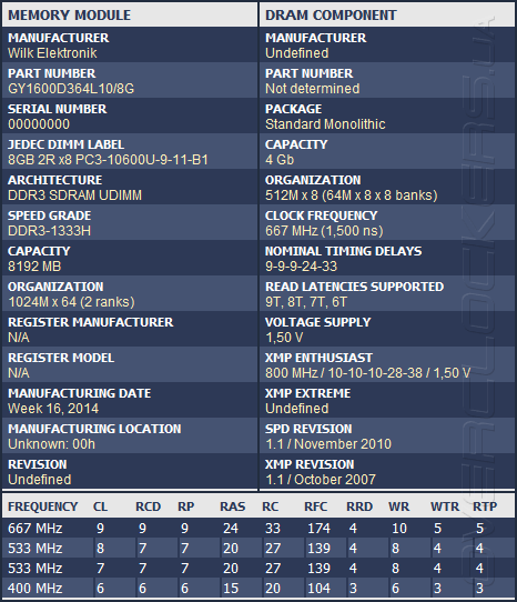

Судя по утилите Thaiphoon Burner в модули зашиты обычные профили до 1333 МГц, соответствующие стандарту JEDEC, и один X.M.P. После активации последнего память заработает на 1600 МГц с задержками уровня 10-10-10-28-2Т и напряжением 1,5 В. Дамп прилагается.

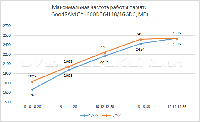

Разгонный потенциал выяснялся с пятью наборами таймингов, полученными в ходе экспериментов: 8-10-10-28, 9-11-11-28, 10-12-12-30, 11-13-13-33 и 12-14-14-36 с Command Rate 1T. Второстепенные задержки не изменялись и были в режиме Auto. Напряжение питания модулей составляло 1,65 В и 1,75 В.

Этот комплект тестировался после старшего продукта GoodRAM серии LedLight и мне он поначалу не сильно понравился, так как при низких таймингах результат оказался даже хуже, чем у «геймерского» решения. Но начиная с CL 11 и 12 память таки преобразилась, с легкостью перейдя барьер в 2400 МГц и остановившись на отметке 2505 МГц. Да, потенциал все равно хуже комплектов на 8 ГБ, но для объема в два раза большего это просто отличный результат, почти дотянувшийся до подвигов набора G.Skill TridentX F3-2400C10D-16GTX, который тоже был на чипах Samsung.
