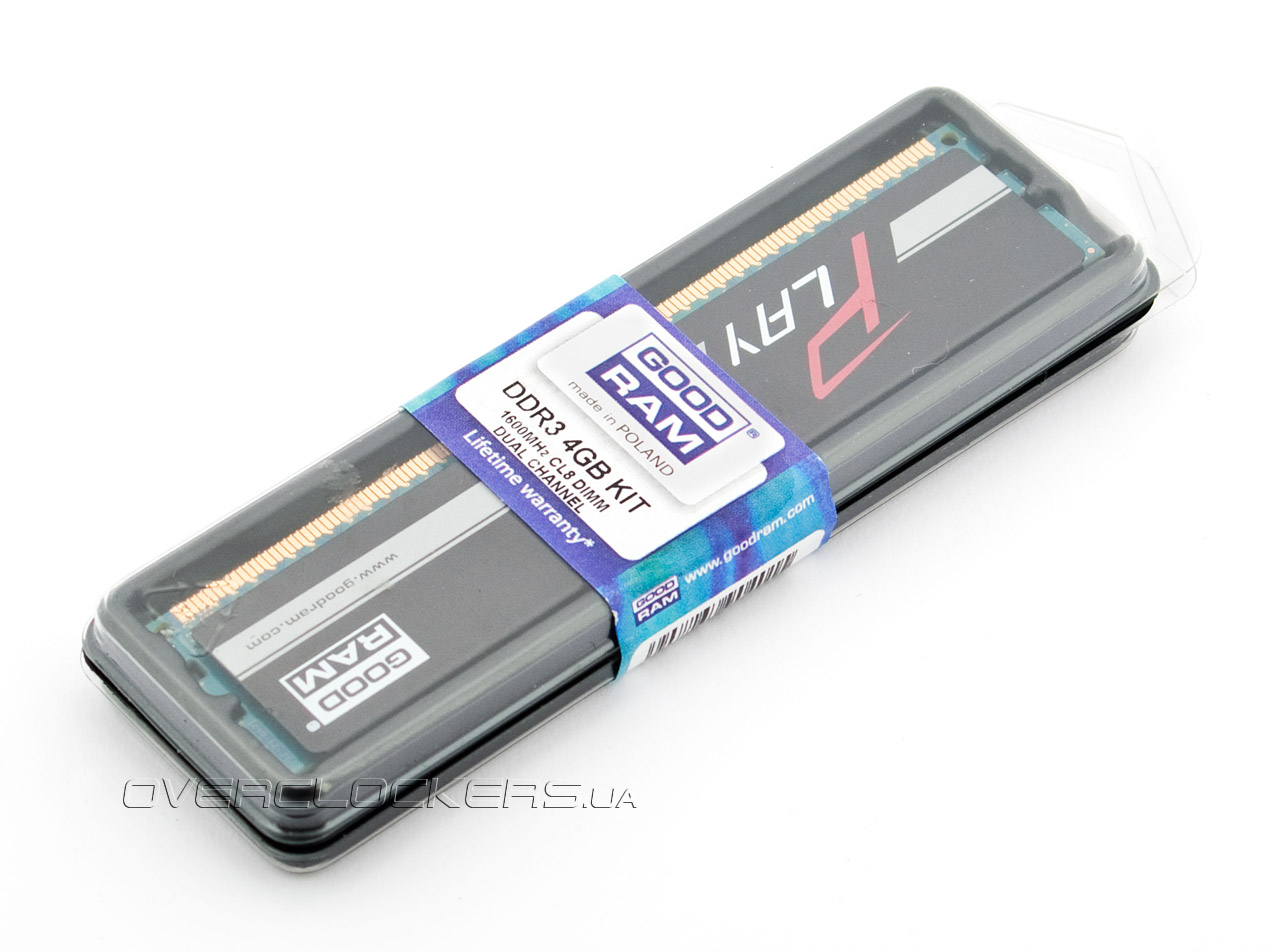

Модули памяти из комплекта GoodRAM GY1600D364L8/4GDC поставляются в отдельных коробочках, обклеенных небольшой общей этикеткой. Такой себе минимализм, присущий обычно одиночным планкам. С другой стороны, память надежно защищена и более ничего не требуется.

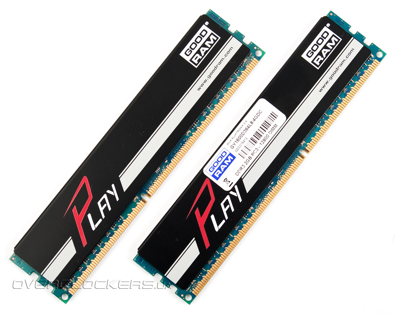

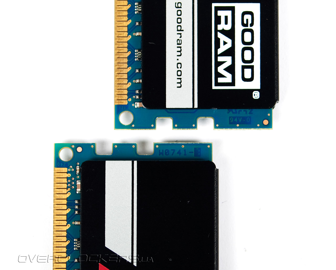

Планки на вид обычные, ничего особенного собой не представляющие, лишь текстолит синего цвета выделяет их на фоне конкурентов.
GoodRAM Play GY1600D364L8/4GDC

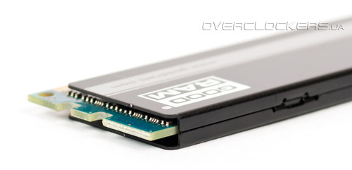

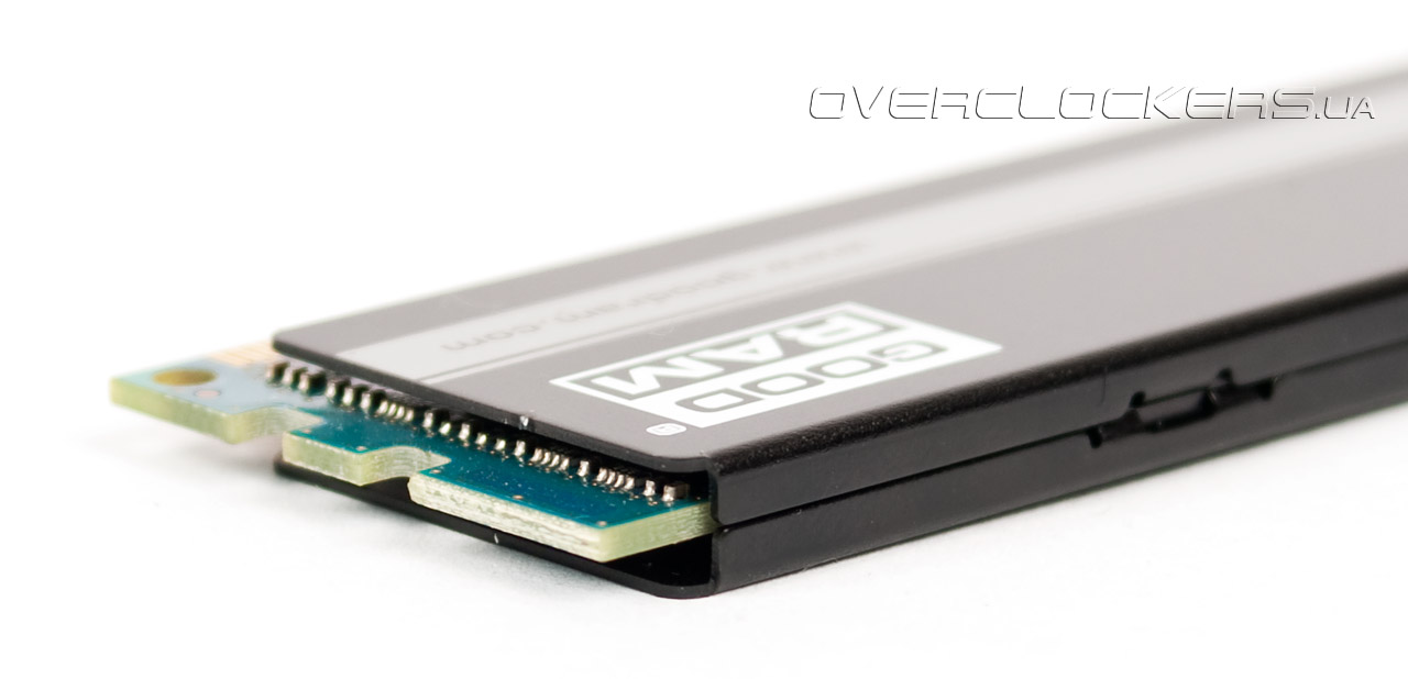

За охлаждение микросхем памяти отвечает черный радиатор из пары тонких алюминиевых пластин. Крепятся они к чипам при помощи липкого термоинтерфейса, а чтобы пластины не расходились, в верхней части радиатора предусмотрен своеобразный замок.

Печатные платы модулей, как отмечалось выше, шестислойные. Считается, что для хорошего разгона и стабильной работы на повышенных частотах лучше всего подходят восьмислойные PCB. Но, как правило, разгон все же зависит от чипов памяти и конструкция печатных плат отходит на второй план.

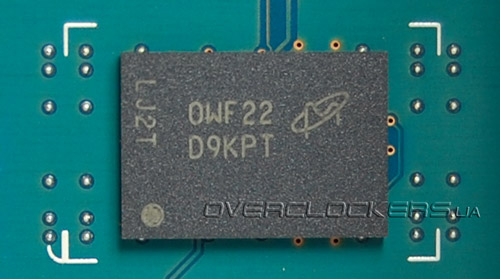

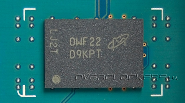

В серии Play в качестве чипов памяти используются микросхемы Micron D9KPT, которые хоть и функционируют на безопасных для платформы Intel 1,65 В, потенциал свой могут раскрыть лишь при более высоком напряжении, вплоть до 2,0-2,1 В. Понятно, что на более низких напряжениях особых результатов ждать не стоит, но при экстремальном разгоне вполне можно достигнуть частот свыше 2000 МГц.

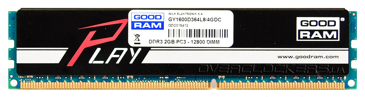

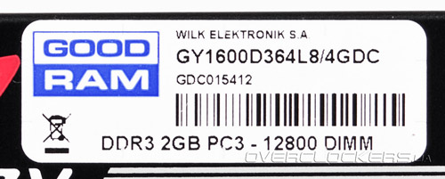

Рассмотрев модули, перейдем к их характеристикам. Каждая планка объемом два гигабайта рассчитана на частоту 1600 МГц при таймингах 8-8-8-28 и рабочем напряжении 1,65 В. На этикетке в явном виде указан лишь объем, стандарт и пропускная способность памяти. В названии зашифрованы частота и CL, но полные тайминги и напряжение питания придется искать в спецификациях на сайте производителя, что не очень удобно.

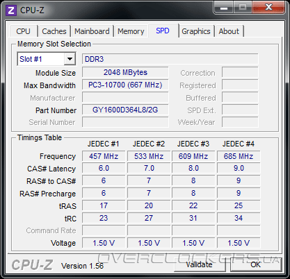

Данную проблему в какой-то мере мог бы исправить XMP-профиль, но его нет и в SPD модулей прописаны характеристики для стандартных по JDEC частот.
В общем, пользователям придется сперва установить память в систему, загрузиться с установками по умолчанию, после чего изучить спецификации на модули и уже тогда настроить их в BIOS/UEFI материнской платы.

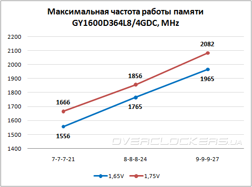

Разгонный потенциал выяснялся для трех наборов таймингов: 7-7-7-21, 8-8-8-24 и 9-9-9-27 с Command Rate 1T. Такой набор задержек обусловлен тем, что модное нынче повышение tRCD на потенциал памяти с чипами Micron не влияет. Второстепенные задержки оставались в значении Auto, как и тайминг B2B-CAS Delay.
Результаты разгона
Как и ожидалось, потенциал памяти при 1,65 В невелик, и находится на уровне современных решений других производителей. Но они, если повысить тайминг tRCD, без проблем работают на еще большей частоте. Для модулей GoodRAM серии Play в этом случае придется увеличивать питающее напряжение, хотя бы до 1,75 В (для платформ LGA1366/1156/1155 превышать 1,65 В Intel не рекомендует; для платформы AMD таких ограничений нет). С дальнейшим ростом напряжения порог частоты должен будет только увеличиваться, а это уже сродни экстремальному разгону и для него придется предусмотреть эффективное охлаждение процессора и памяти.
