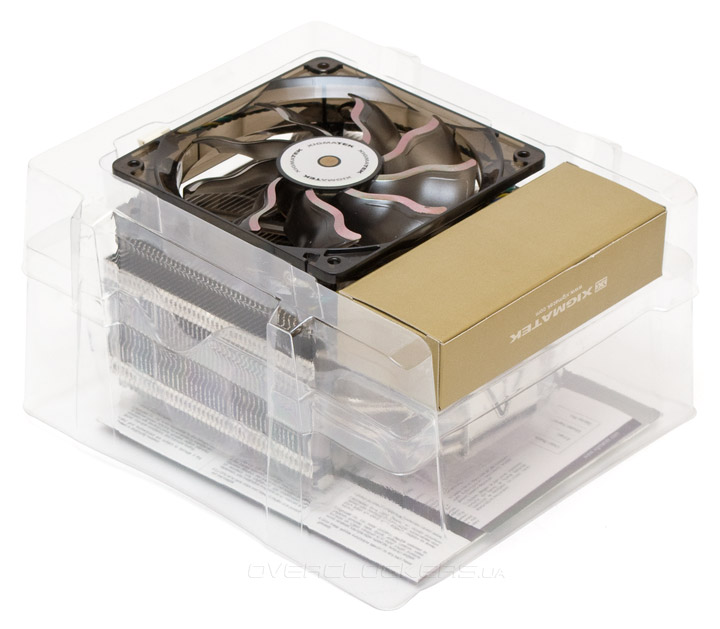

Внутренняя упаковка — довольно мягкий пластиковый блистер. Все аксессуары сложены в маленькую аккуратную коробочку. И лишь усилительная пластина и инструкция болтаются внутри.
Xigmatek Venus XP-SD1266

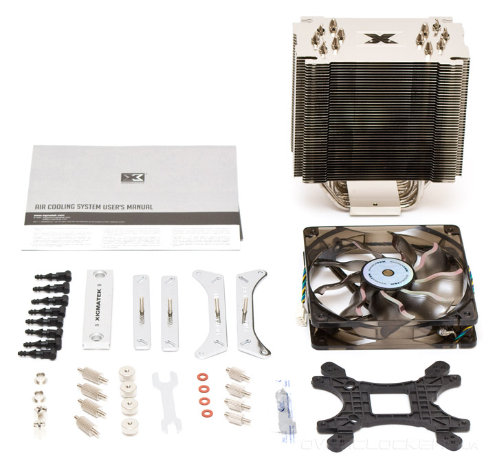

В комплект поставки кулера входит:
  • радиатор;
  • 120-мм вентилятор;
  • универсальная усилительная пластина (к сожалению, сделанная из пластмассы);
  • две крепежные лапы для сокетов AMD;
  • две крепежные лапы для сокетов Intel;
  • прижимная планка крепления;
  • четыре шпильки для установки кулера на сокет Intel LGA2011;
  • четыре изоляционные круглые прокладки;
  • четыре крепежные гайки;
  • четыре шпильки для установки кулера на сокеты AMD и Intel;
  • две шайбы;
  • две крепежные гайки для фиксации поперечной пластины;
  • восемь резиновых демпферов для крепления вентилятора;
  • гаечный ключ;
  • пакетик с термопастой;
  • инструкция по установке.

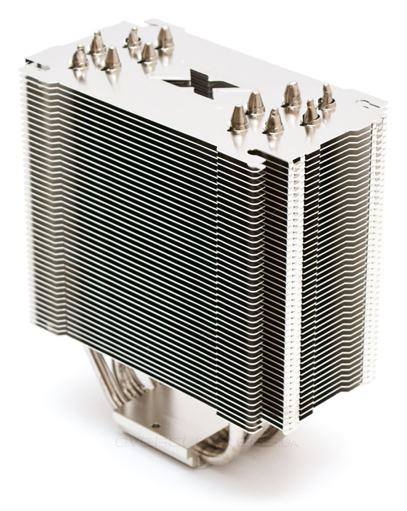

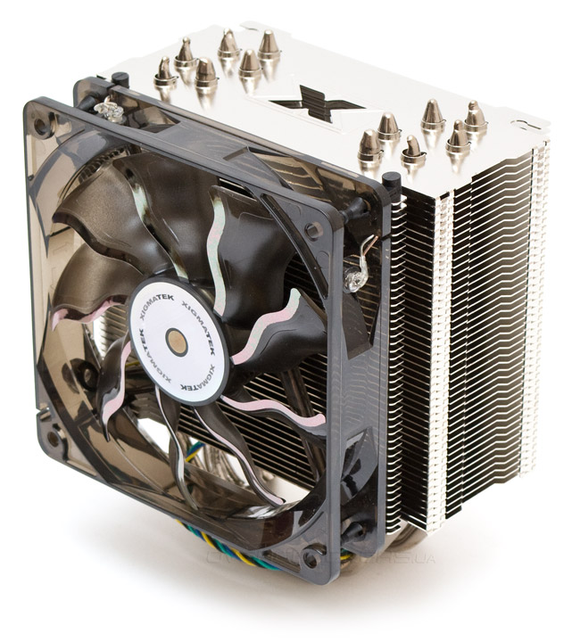

Выглядит Xigmatek Venus весьма приятно, в первую очередь благодаря полной никелировке всех элементов поверхности радиатора — тепловых трубок, пластин и основания. Помимо эстетического эффекта, это еще и дает надежную защиту от коррозии. Единственный минус — использование жидкого металла в качестве термоинтерфейса на кулерах с никелированным основанием может привезти к его повреждению. Форма радиатора классическая, башенного типа с U-образным расположением тепловых трубок.

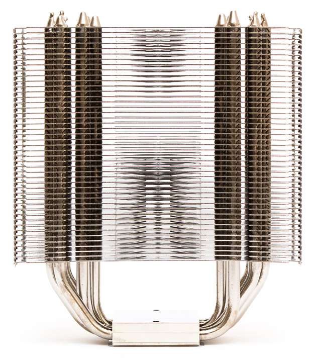

Шесть 6-мм тепловых трубок собраны двумя группами слева и справа. С одной стороны это нормально, но как показывает практика, гораздо лучшие результаты достигаются, когда тепловые каналы равномерно распределены в радиаторе. При том что суммарная площадь рассеивания достигает здесь 8000 см², значительная ее часть (в частности центр пластин) не будет задействована в активном теплообмене.

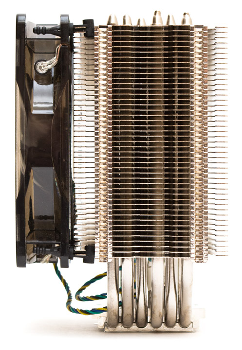

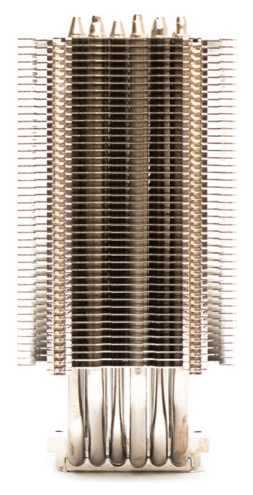

Если смотреть сбоку, мы увидим тепловые трубки, стоящие в ряд друг за другом, без каких либо изысков. Зазор между пластинами составляет 2 мм, что есть хорошо. Высота радиатора по нашим замерам не превышает 156 мм, хотя в официальных характеристиках указаны 159 мм. Возможно это допуск на погрешность в производстве.

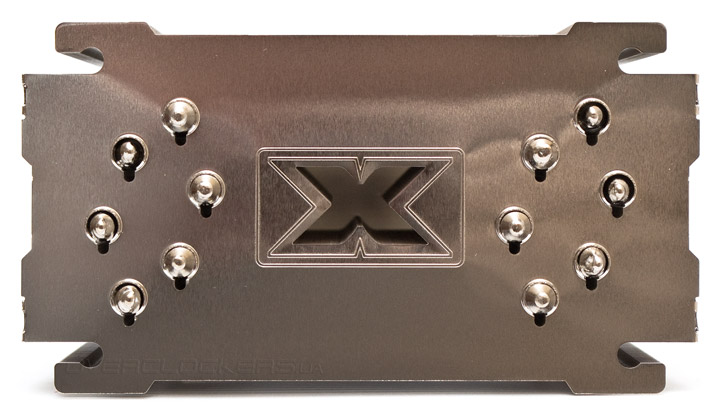

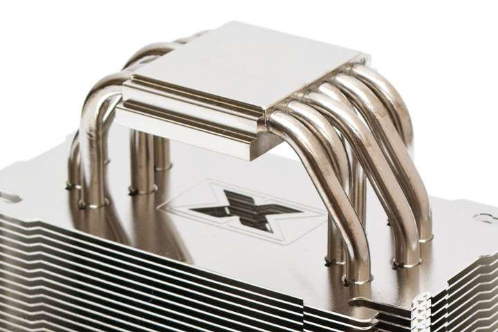

Форма радиаторных пластин полностью прямая, без попыток аэродинамической оптимизации. Фигурные впадины по углам ребер служат единственной практической цели, будучи каналом для установки резиновых креплений вентилятора. По центру всех пластин есть прорезь в форме буквы «Х», являющейся логотипом компании. Никакого особого смысла в ней нет, она лишь уменьшает площадь рассеивания. Тепловые каналы расположены абсолютно симметрично, поэтому неважно, какой стороной ставить кулер на процессор — продуваться он будет абсолютно одинаково.

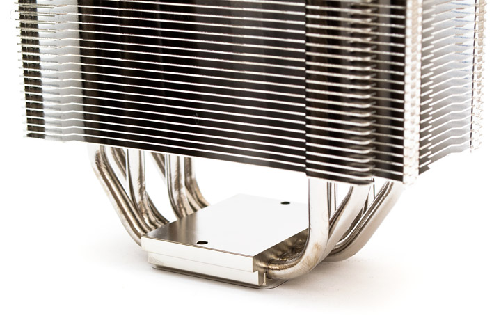

Основание спаяно из двух отдельных ровных пластин, между которыми зажаты тепловые трубки. В верхней пластине есть два небольших отверстия по бокам. Они нужны для центровки прижимной планки при установке кулера.
Подошва сделана сплошной. Тепловые трубки соединены с ней и с ребрами аккуратной пайкой, что в теории должно улучшать скорость теплообмена между ними.

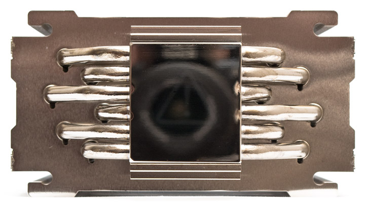

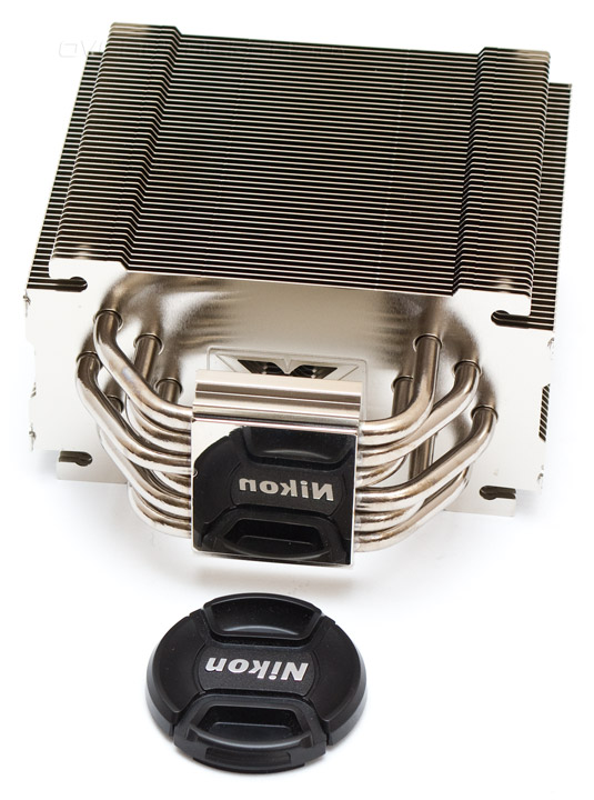

Так выглядит радиатор видом снизу. Подошва отполирована до состояния зеркала.
Основание можно считать относительно ровным, однако оптические искажения указывают на наличие зазубрин по его краям, и на слегка приподнятый верхний левый угол.

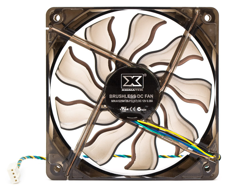

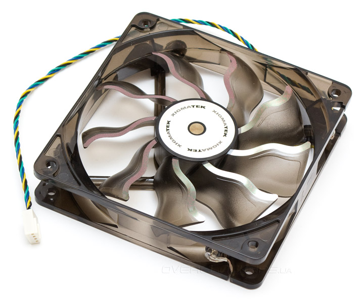

Вентилятор с причудливой формой лопастей, используемый здесь, относится к фирменной серии XAF (аббревиатура от «высокий воздушных поток», тонкий намек на HAF серию компании CoolerMaster). Однажды он уже попадался нам в обзоре 120-мм вентиляторов, однако теперь обзавелся ШИМ-управлением, помимо белой светодиодной подсветки. Длина четырехконтактного шнура питания около 300 мм.
Скорость вращения крыльчатки регулируется в диапазоне от 1000 до 1800 об/мин при уровнях шума от 45 до 59 дБ (А) соответственно. В отличие от своих управляемых напряжением собратьев, работать тихо этот пропеллер не способен. В качестве подшипника используется втулка скольжения, улучшенная медной центральной осью. Электрические характеристики и маркировка видны на фотографии.

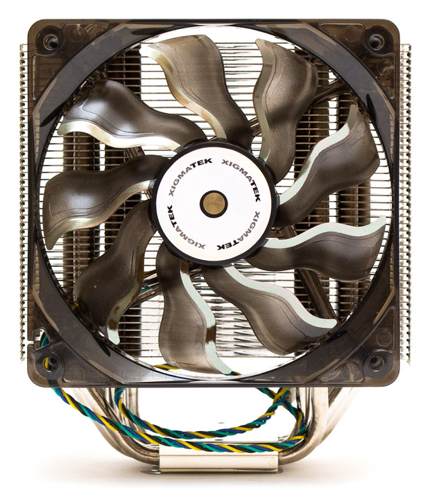

Для крепления вентилятора к радиатору используются резиновые демпферы, что основательно снижает уровень шума и вибрации. По габаритам вентилятор не выступает за рамки радиатора.
Резиновые демпферы крепятся за крайние точки радиаторных пластин, поэтому отрегулировать высоту вентилятора не получится. Это следует учитывать при выборе оперативной памяти.
