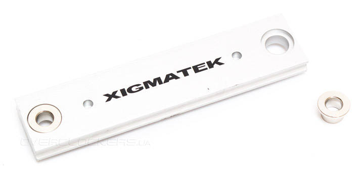

Основание спаяно из двух отдельных ровных пластин, между которыми зажаты тепловые трубки. В верхней пластине есть два небольших отверстия по бокам. Они нужны для центровки прижимной планки при установке кулера.

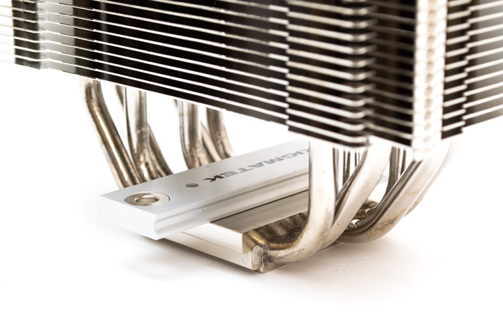

Подошва сделана сплошной. Тепловые трубки соединены с ней и с ребрами аккуратной пайкой, что в теории должно улучшать скорость теплообмена между ними.

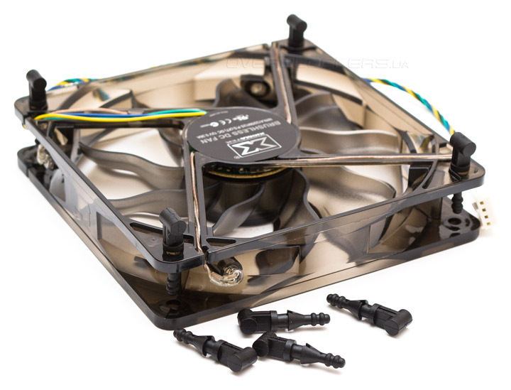

Для крепления вентилятора к радиатору используются резиновые демпферы, что основательно снижает уровень шума и вибрации. По габаритам вентилятор не выступает за рамки радиатора.
Xigmatek Venus XP-SD1266
Резиновые демпферы крепятся за крайние точки радиаторных пластин, поэтому отрегулировать высоту вентилятора не получится. Это следует учитывать при выборе оперативной памяти.

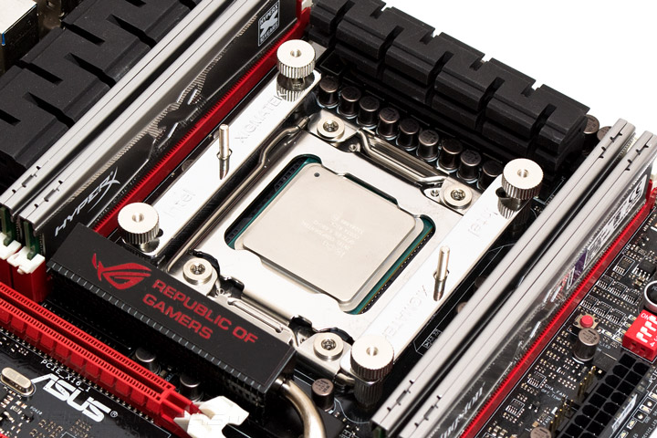

Для проверки эффективности кулера Xigmatek Venus будет использована платформа Intel LGA2011. Она отличается чрезвычайной простотой в плане установки систем охлаждения, поскольку имеет собственную усилительную пластину. Для начала вкручиваем шпильки в соответствующие отверстия.

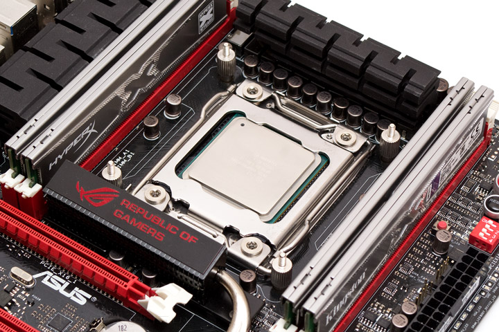

Надеваем на них крепежные лапы и привинчиваем их гайками. Затяжка производится вручную, поскольку нарезки под отвертку тут нет.

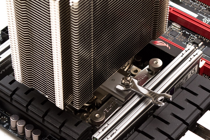

Наносим термоинтерфейс на процессор, ставим радиатор и привинчиваем его крепежную планку к лапам с помощью гайки и гаечного ключа. Степень прижима при этом получается крайне высокой.

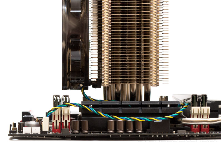

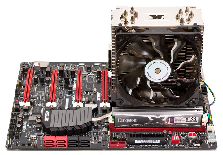

Первому слоту расширения PCI-E кулер никак не мешает.
Первый слот памяти накрывается вентилятором. Допустимая высота планок — до 35 мм. На разъеме Intel LGA 115x, кулер накрывал бы сразу два слота.

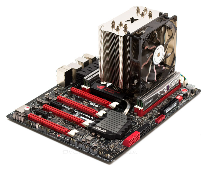

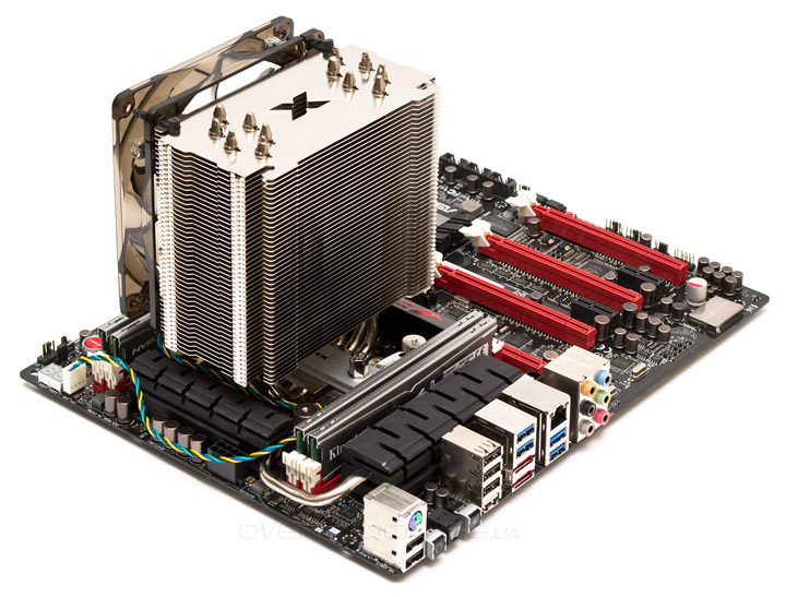

В сборе данная система охлаждения выглядит красиво и вписывается в цветовую гамму нашей материнской платы.

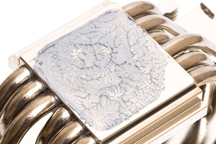

Отпечаток термоинтерфейса получился весьма качественным и свидетельствует о высокой силе прижима и хорошем контакте основания кулера и теплораспределительной крышки процессора. Лишь один уголок основания остался не у дел, но в целом, это никак не повлияет на общие показатели.

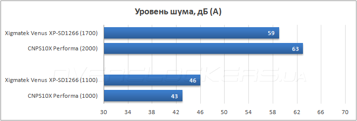

Системы охлаждения сравнивались между собой по соотношению уровня шума к общей эффективности. Поскольку свести их показатели к общему знаменателю мне не удалось, решено было провести замеры максимальных и минимальных уровней шума на соответствующих скоростях вращения крыльчатки. Zalman CNPS10X Performa ожидаемо оказался самым громким на высокой скорости, а Venus удивил шумом на пониженных оборотах. Возможно, это связано с особенностями формы его пропеллера, но 46 дБ (А), полученных в процессе испытания указывают на то, что кулер всегда будет слышен даже из закрытого корпуса.

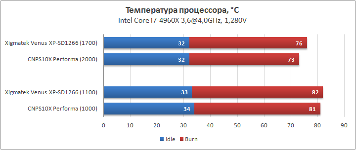

Посмотрим на график температур для каждого уровня шума.
При номинальной тепловой нагрузке в 130 ватт, Xigmatek Venus и Zalman CNPS10X Performa показали приблизительно одинаковые результаты с учетом разницы в скорости вращения крыльчати. Performa в среднем отыграла у нашего подопытного от одного до двух градусов. Однако, при повышении напряжения процессора до 1,360 В и теплового пакета до 150 ватт соответственно, Venus сдал позиции, провалив тест с ошибками на температуре 95 градусов. Zalman CNPS10X Performa в тех же условиях смог удержать температуру на 87 градусах.
