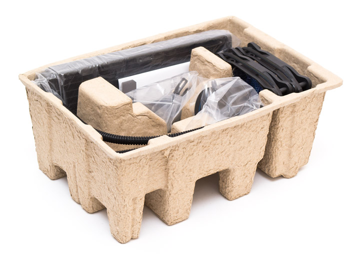

Содержимое коробки упаковано в лоток из прессованного картона. Радиатор, водоблок и детали из комплекта завернуты в индивидуальные полиэтиленовые пакеты.
Vinga Typhoon

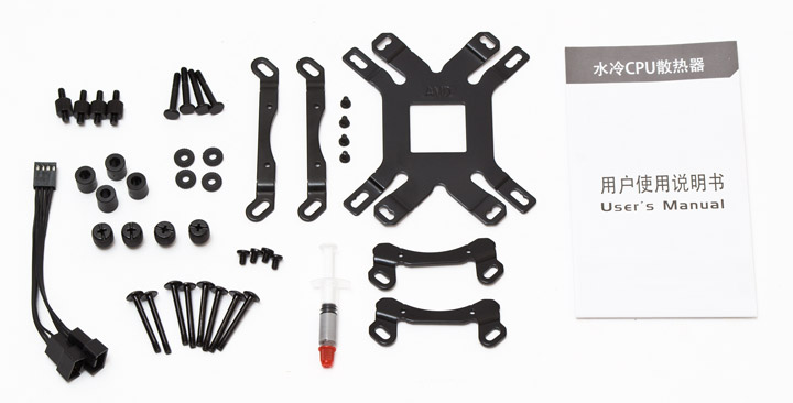

В комплект поставки Vinga Typhoon, кроме радиатора, водоблока и двух 120-мм вентиляторов, входят:
  • инструкция по монтажу;
  • шприц с термоинтерфейсом;
  • разветвитель питания вентиляторов с одного четырехконтактного разъема на два;
  • четыре винтовые стойки для сокетов AMD и Intel LGA 115x/1366;
  • четыре винтовые стойки для сокетов Intel LGA 2011/2066;
  • четыре пластиковые подставки для сокетов AMD и Intel LGA 115x/1366;
  • четыре пластиковые шайбы;
  • две металлические крепежные лапы для сокетов AMD;
  • две металлические крепежные лапы для сокетов Intel LGA 115x/1366/2011;
  • металлическая усилительная пластина для сокетов AMD и Intel LGA 115x/1366;
  • четыре маленьких винта для фиксации крепежных лап на водоблоке;
  • четыре крепежные гайки с накатанной головкой;
  • восемь длинных винтов для крепления вентилятора;
  • четыре винта для монтажа радиатора на корпус.

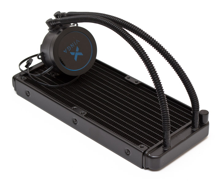

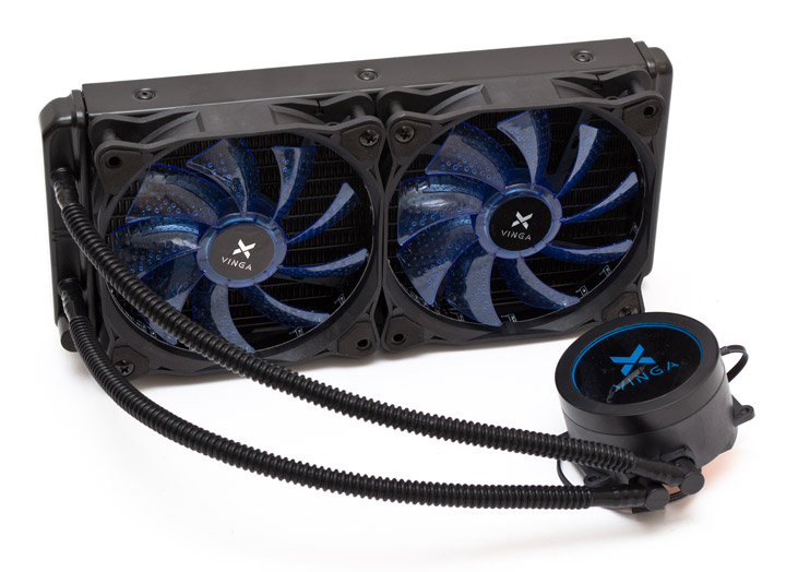

Vinga Typhoon выглядит точь-в-точь, как и все остальные двухсекционные СВО, выполненные по патентам Asetek. Видели одну из них, значит — видели их все. Система состоит из двухсекционного радиатора размером 275х120х27, двух гофрированных шлангов и водоблока, совмещенного с помпой. Все окрашено в черный цвет. Длина весьма жестких шлангов составляет 320 мм. Внешний диаметр достигает 9,5 мм, а внутренний около 6,5 мм.
Vinga Typhoon

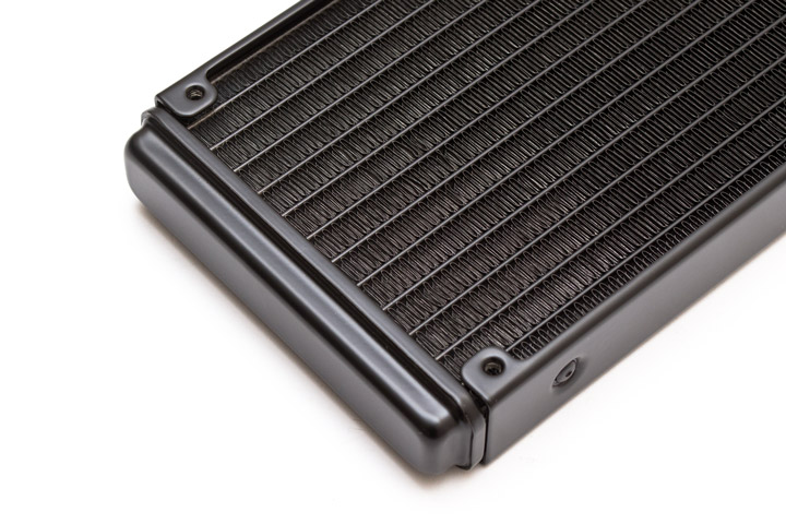

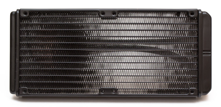

Радиатор изготовлен из алюминия, в нем есть два набора крепежных отверстий для двух 120-мм вентиляторов, расположенных впритык рядом с обеих сторон. Ребра радиатора ленточного типа, набраны с плотностью в 18 FPI (пластин на дюйм). Между ребрами, вдоль, тянутся 14 каналов, через которые прокачивается хладагент. Два крайних ряда пластин по бокам сделаны более узкими, чем все остальные. Суммарная площадь рассеивания тепла дотягивает до габаритов среднего башенного кулера, и составляет около 5800 см2. Вес всей системы в сборе с вентиляторами — 920 грамм.
Vinga Typhoon

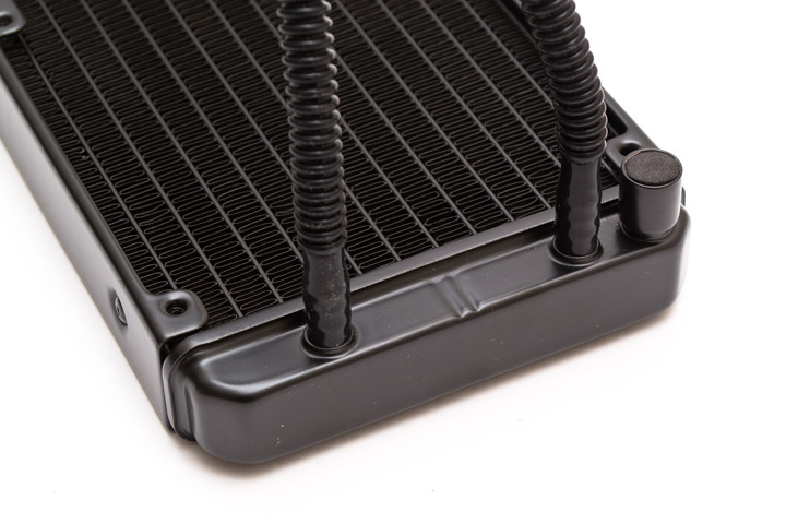

Трубки неподвижно соединены с фитингами радиатора методом опрессовки. Толщина выступа, в который заходят шланги — 20 мм. Справа есть пробка, через которую можно производить замену хладагента и удаление лишнего воздуха, в случае попадания его в систему.
Vinga Typhoon

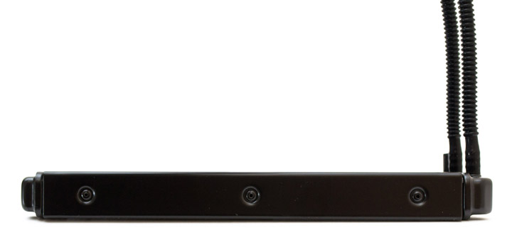

Выступ с противоположной стороны имеет толщину в 14 мм.
Vinga Typhoon
Общая толщина радиатора в профиль, как и у младшей модели, составляет 27 мм.

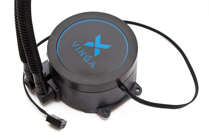

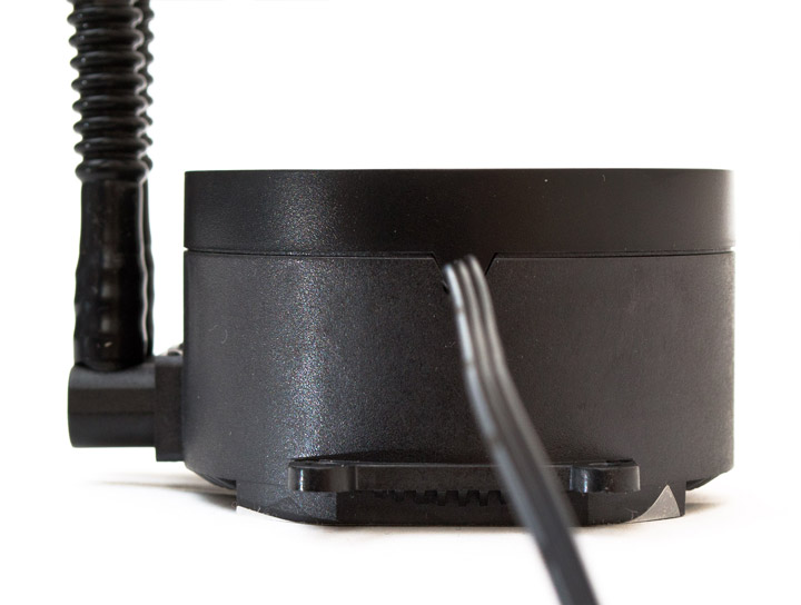

Водоблок имеет цилиндрическую форму и высоту в 41 мм. На верхней крышке, диаметром 69 мм, находится синий логотип Vinga с подсветкой.
Vinga Typhoon

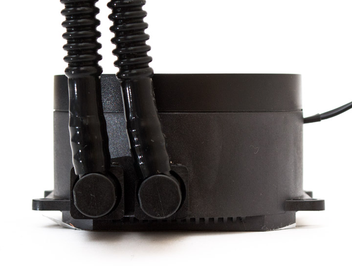

Шланги заходят в водоблок со стороны правой грани, внизу, через Г-образные фитинги, которые можно поворачивать влево и вправо с небольшим сопротивлением. По бокам есть проушины для фиксации крепежных лап. Общий габарит конструкции достигает 79 мм в продольном разрезе и 84 мм в поперечном, с учетом внешних элементов.
Vinga Typhoon
Кабель питания помпы имеет длину в 330 мм и заходит в корпус со стороны верхних крепежных проушин. Разъем четырехконтактный, но по факту провода только три, шнур PWM отсутствует, а это значит, что регулировка скорости помпы возможна только путем изменения напряжения. Работает она на постоянной скорости в 2300 об/мин, издавая при этом шум на уровне 41 дБ (А). В целом этот экземпляр оказался более тихим, чем в младшей модели, но это в большей мере можно списать на допуски при производстве, чем на реальные различия.
Vinga Typhoon

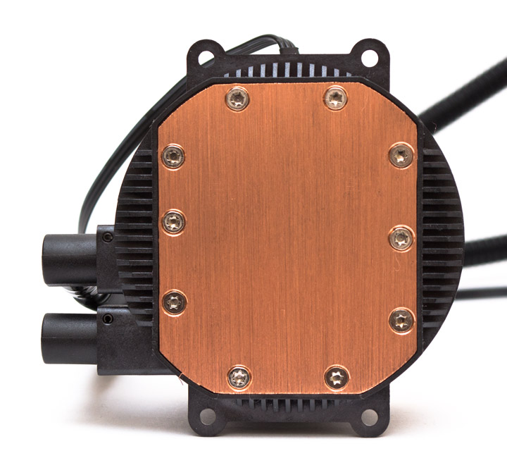

Основание медное, в форме прямоугольника со скошенными углами. Медная подошва здесь значительно ровнее, чем в аналогичном водоблоке Vinga Sea. Прикручена к корпусу с помощью десяти винтов со шляпками Torx.

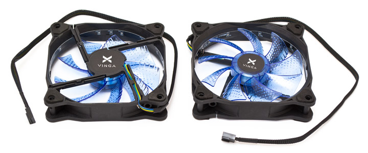

Комплектные вентиляторы формата 120х120х25 мм имеют фигурную рамку и крыльчатку, состоящую из девяти полупрозрачных лопастей синего цвета. На лопастях есть элементы аэродинамической оптимизации в виде множества мелких круглых наростов и насечек на гранях. Подшипник гидродинамический, тихий на минимальной скорости и с небольшим потрескиванием в среднем диапазоне оборотов. Скорость регулируется с помощью ШИМ в промежутке от 450 об/мин и 34 дБ (А) до 1600 об/мин и 53 дБ (А). Оптимальное сочетание скорости и шума лежит в пределах 800 об/мин при 40 дБ (А). По внутреннему периметру рамки встроена светодиодная подсветка синего цвета, сделанная в виде ленты. На уголки с обеих сторон наклеены мягкие демпферы для гашения вибраций. Шнур подключения к питанию четырехконтактный, в нейлоновой оплетке, длиной в 420 мм.
Vinga Typhoon

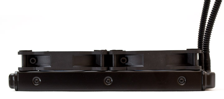

Толщина радиатора и вентилятора в сборе, с учетом шляпок винтов, составляет 55 мм.
Vinga Typhoon

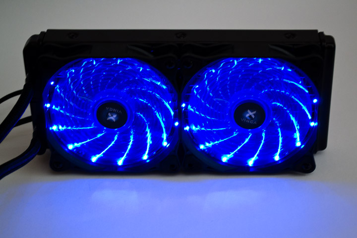

Подсветка вентиляторов яркая, реализована с помощью 15-ти светодиодов, расположенных по кругу. Ее интенсивность постоянная и не зависит от изменения скорости вращения крыльчатки (при условии использования ШИМ-регулировки).

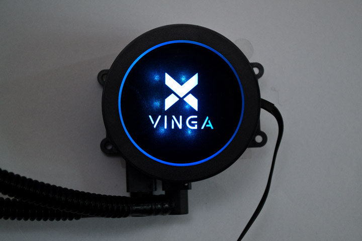

Подсветка наклейки логотипа осуществляется с помощью шести светодиодов синего цвета, которые просвечивают через крышку водоблока.
