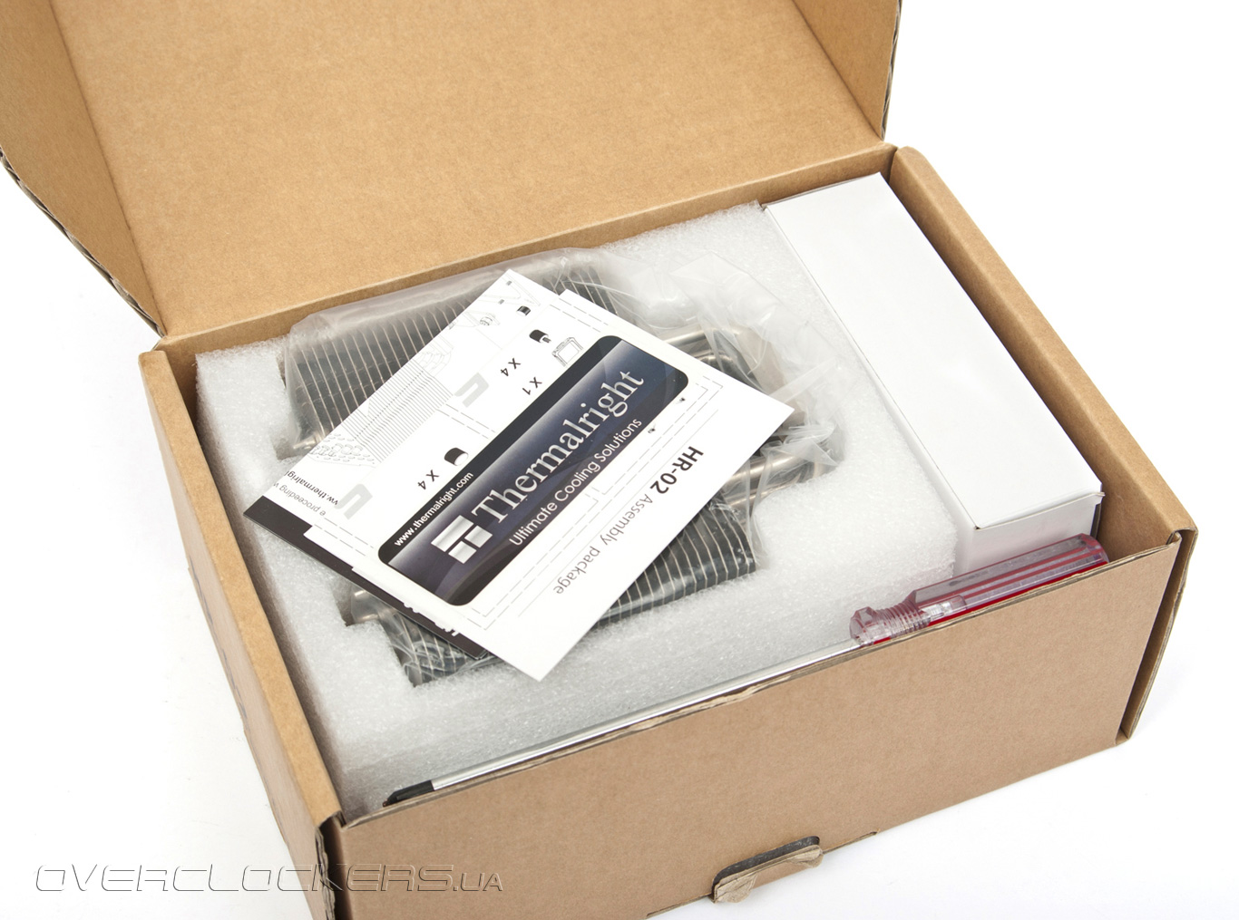

Сам радиатор находится в кульке и плотно уложен в защитную пенополиуретановую форму. Вероятность повреждения при транспортировке минимальна. Аксессуары находятся в отдельной коробочке из белого картона.
Thermalright HR-02

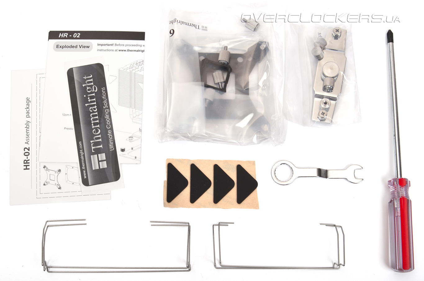

Приятным сюрпризом для покупателя станет достаточно качественная отвёртка, поставляемая с кулером.
Комплект поставки следующий:
  • руководство пользователя;
  • наклейка с логотипом производителя;
  • набор креплений для LGA 775/1155/1156/1366;
  • скобы для крепления 120-мм вентилятора;
  • скобы для крепления 140-мм вентилятора;
  • крестовая отвёртка;
  • ключик для прижима кулера;
  • антивибрационные уголки для вентилятора;

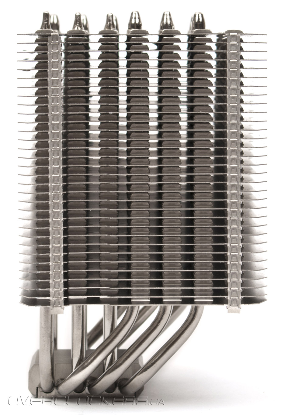

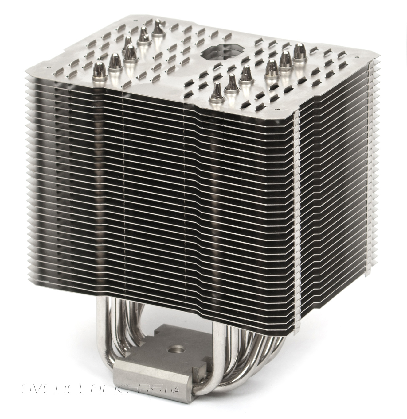

Охладитель Thermalright HR-02 был изначально спроектирован с целью отвода до 130 ватт тепла от центрального процессора без использования вентиляторов. Разумеется, для такого режима работы нужна большая площадь рассеивания тепла. Радиатор представляет собой конструкцию, состоящую из медного основания и шести медных тепловых трубок, пронизывающих 32 перфорированных алюминиевых пластины. Диаметр трубок 6 мм. Толщина рёбер равна 0,5 мм, а межрёберное расстояние составляет 3 мм. Радиатор полностью никелирован.
Thermalright HR-02

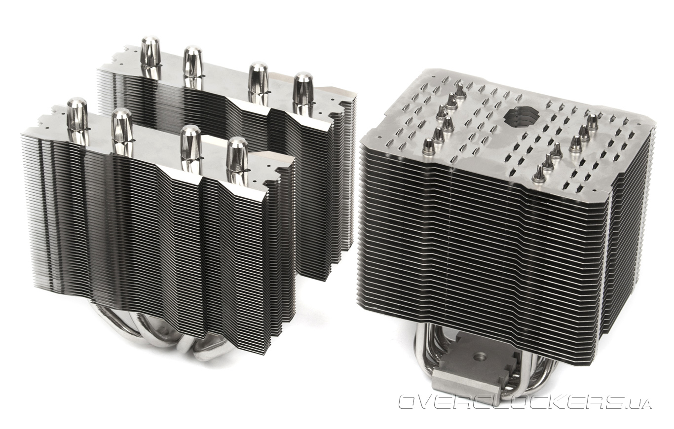

Общая расчётная площадь радиатора около 9770 кв. см. Для сравнения, площадь теплорассеивателя Noctua NH-D14 равна 12020 кв. см. Толщина пластин, большое межрёберное расстояние и перфорация в пластинах говорят о том, что радиатор спроектирован для работы именно в пассивном режиме.
Несомненно, это один из самых крупных (если не самый) односекционных башенных кулеров. Радиатор выглядит массивно даже на фоне двухсекционного Silver Arrow. Также хорошо заметно насколько больше у HR-02 межрёберное расстоянии, чем у «стрелы».
Thermalright HR-02
Качество изготовления находится на высочайшем уровне. Взяв в руки это радиатор, создаётся впечатление, что он является литой деталью, а не конструкцией из множества сегментов. Все соединения тепловых трубок с основанием и пластинами оребрения качественно пропаяны. Никаких «соплей» в виде подтёков припоя не обнаружено.
Thermalright HR-02

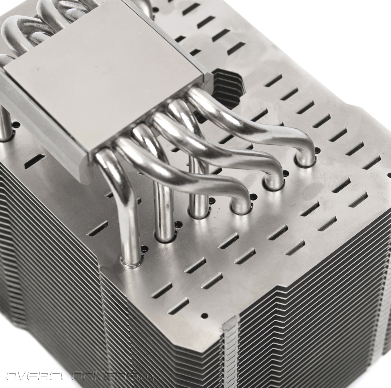

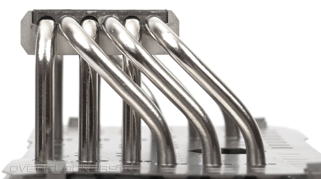

Одной из особенностей Thermalright HR-02 является нестандартное расположение тепловых трубок. Весь радиатор как-бы смещён в бок относительно основания. По задумке производителя такая конструкция должна сделать эксплуатацию более удобной и упростить доступ пользователя к корпусным вентиляторам на задней стенке корпуса. Мы же посмотрели с несколько другой стороны и заметили, что такая конструкция может позволить устанавливать модули памяти с высокими радиаторами во все слоты DIMM. Так ли это, нам ещё предстоит выяснить.
Thermalright HR-02
Такая форма нисколько не должна вредить производительности. Тепловые трубки расставлены грамотно и должны распределять тепло по пластинам радиатора достаточно равномерно. Если же речь идёт об установке вентилятора, то положение тепловых трубок как раз будет соответствовать наибольшему воздушному потоку, минуя «мёртвую зону» вентилятора.

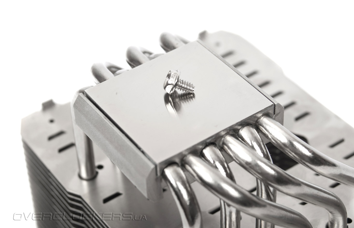

Основание нельзя назвать идеальным, но оно достаточно ровное, чтобы обеспечить более или менее равномерный отвод тепла от крышки-теплораспределителя. Если сравнить качество изготовления с кулером Noctua NH-D14, то австрийская компания всё же впереди.
Thermalright HR-02
Подошва радиатора отполирована до зеркального блеска. Конечно, следы фрезы видны при детальном осмотре, но для эффективности охлаждения это не критично.

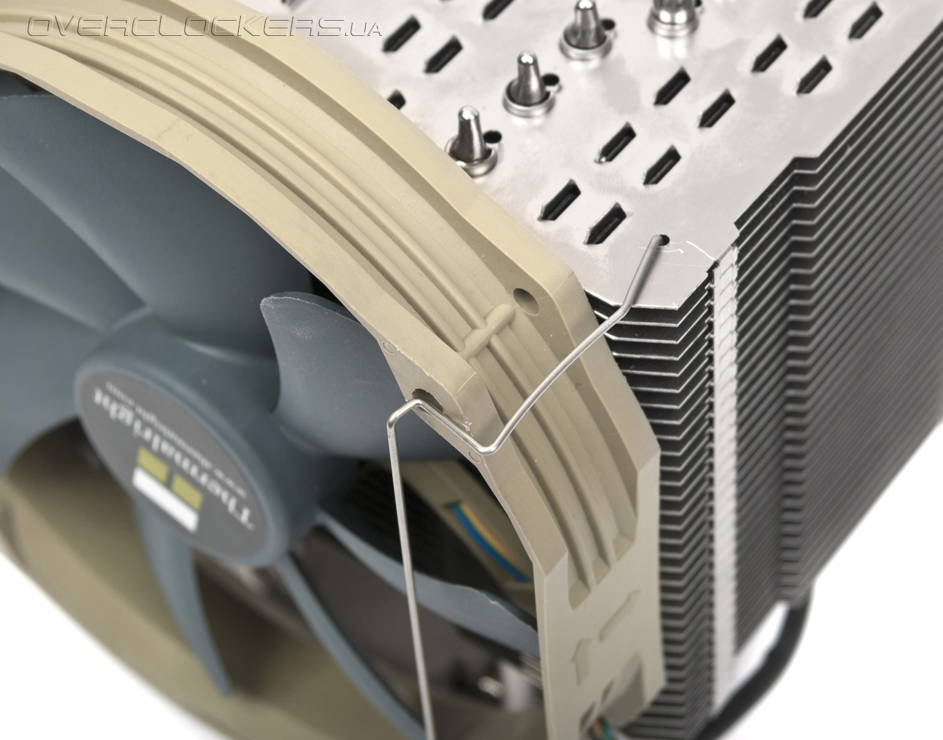

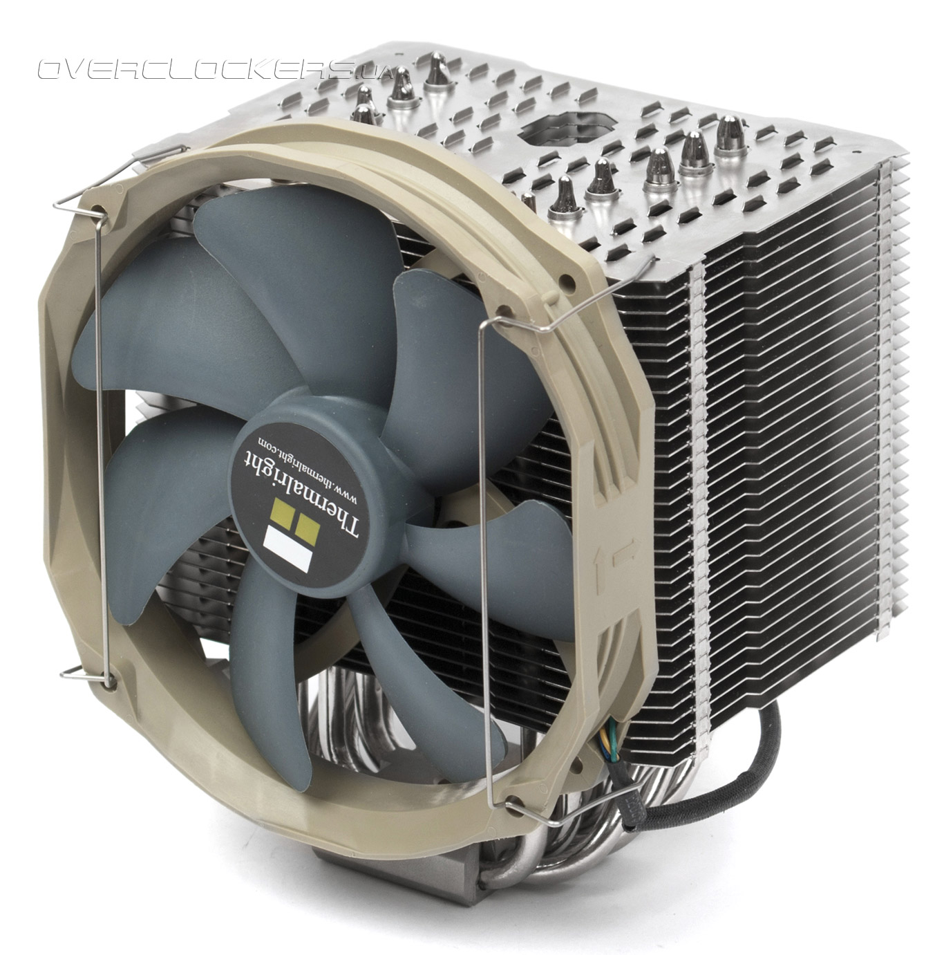

Дабы не разочаровывать любителей активного охлаждения, инженеры предусмотрели возможность установки вентиляторов. В сборе со 140-миллиметровым Thermalright TY-140 кулер выглядит следующим образом.
Thermalright HR-02
Скобы продеваются в специальные отверстия в пластинах радиатора, затем прижимается вентилятор. Стоит заметить, что такая система установки вентиляторов характерна для всех кулеров данного производителя и у неё есть один заметный недостаток. Для установки или снятия вентиляторных скоб требуется демонтаж кулера. Опять же тайваньским инженерам стоило бы обратить внимание на NH-D14, в котором крепление вентиляторов реализовано более рационально и удобно.
