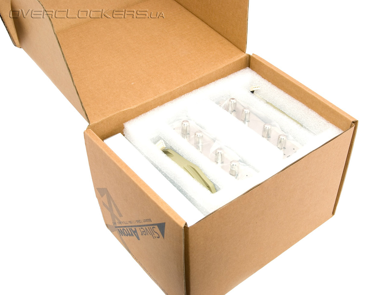

Кулер поставляется в большой картонной коробке. Оформление привычно для продукции этого производителя.
Thermalright Silver Arrow
Внутри находится радиатор, надёжно закреплённый в полимерном уплотнителе, два фирменных вентилятора и крепёжные элементы, помещенные в отдельную коробочку.

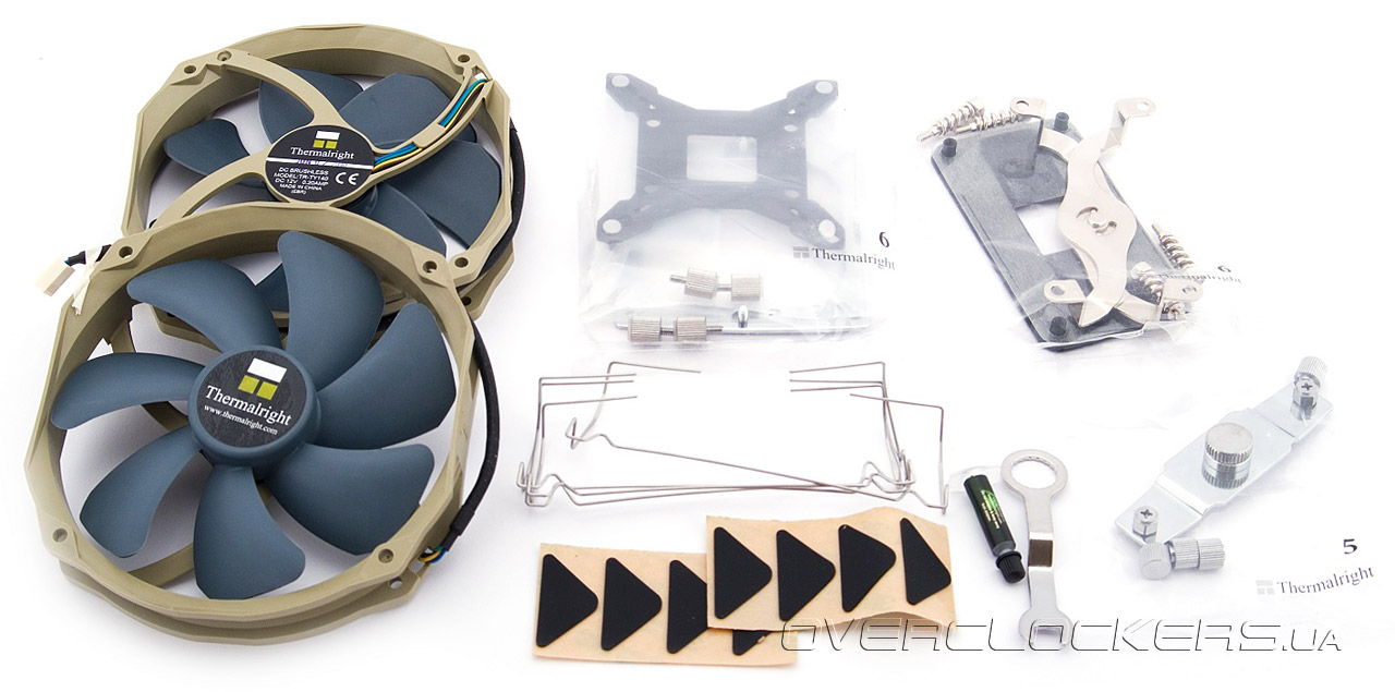

Комплектуется кулер следующими компонентами:
  • два вентилятора TY-140;
  • набор креплений для LGA 775/1155/1156/1366 и усилительная пластина;
  • набор креплений для Socket AM2(+)/AM3 и усилительная пластина;
  • скобы для установки вентиляторов (6 шт. для трёх вентиляторов);
  • термопаста Chill Factor III 2g;
  • фирменный гаечный ключик;
  • резиновые антивибрационные прокладки для вентиляторов;
  • инструкция по установке;
  • наклейка с логотипом производителя.

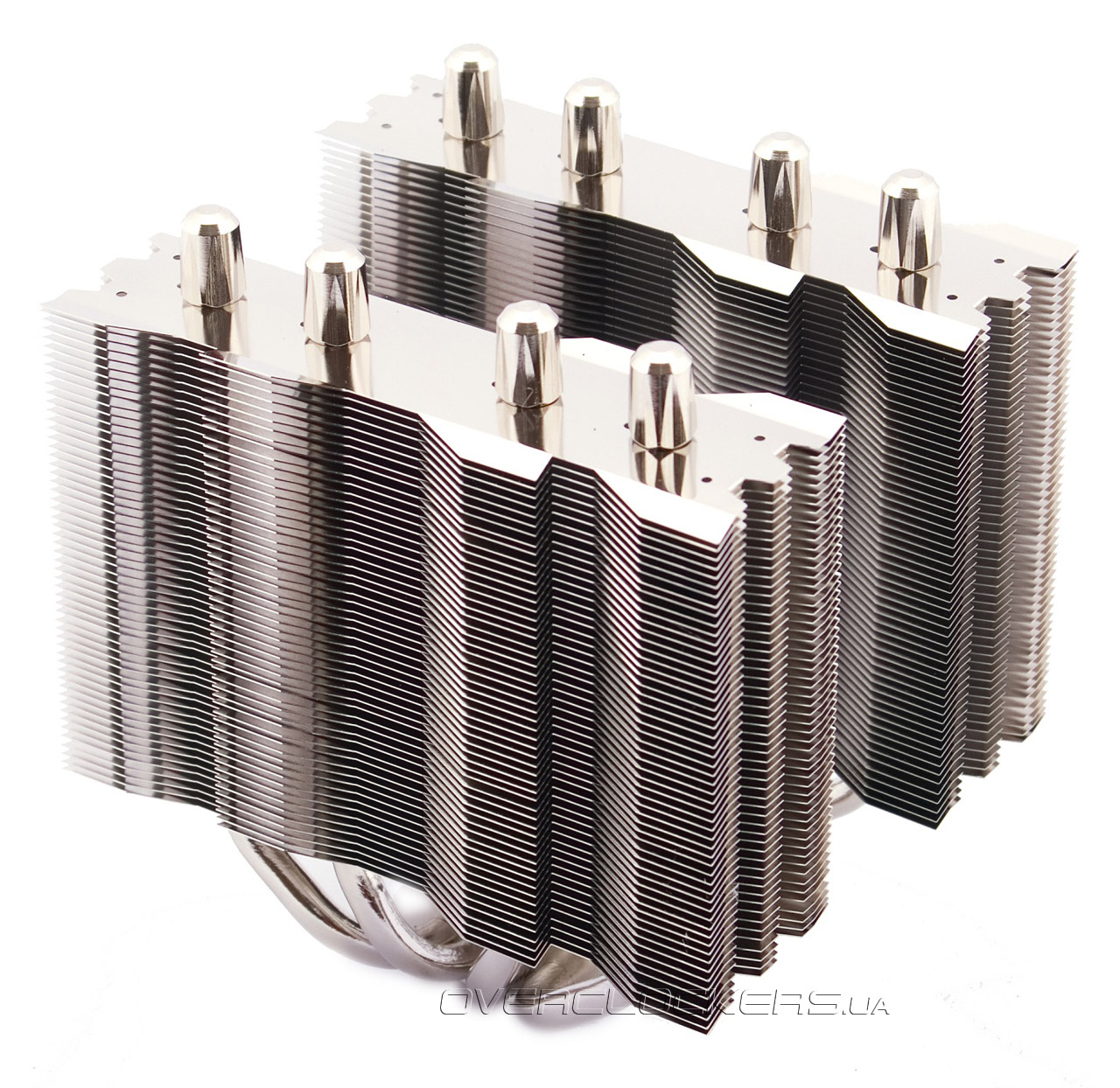

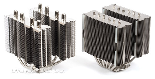

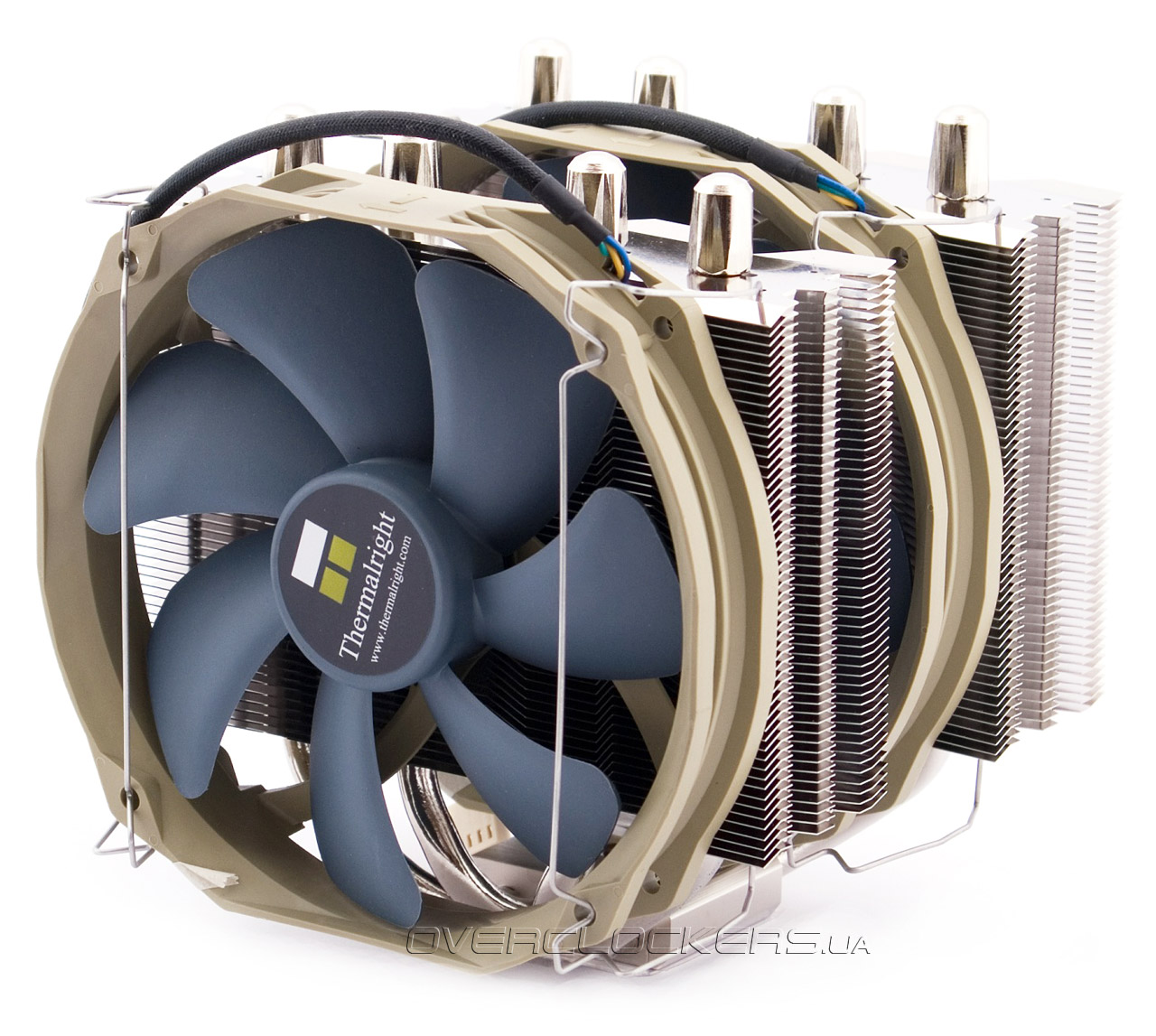

Thermalright Silver Arrow представляет собой башенную двухсекционную конструкцию с возможностью установки трёх вентиляторов.
Профиль пластин отличается от такового у предшественника IFX-14. Субъективно «стрела» кажется ещё больше, но разница не так уж велика. Расстояние между секциями — более 38 мм. Это позволит установить в центре радиатора производительный 38-миллиметровый вентилятор.

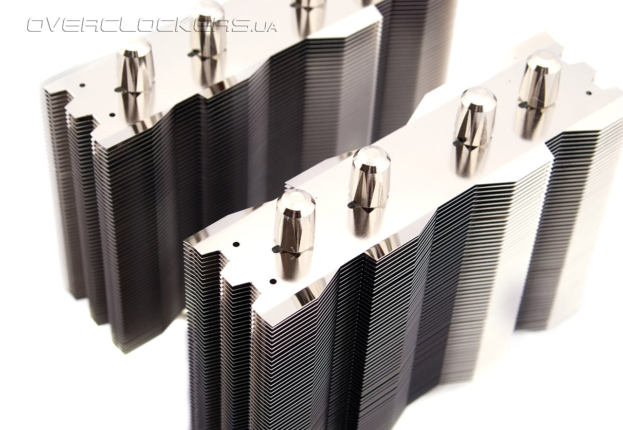

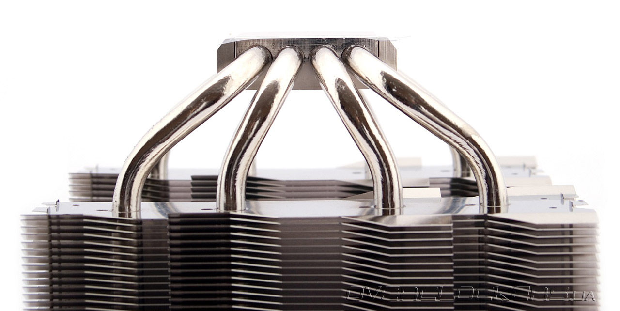

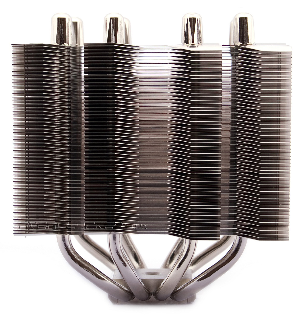

При этом основание, компоновка тепловых трубок и их диаметр — абсолютно идентичны. Если смотреть на два этих кулера сверху, то кажется, что их диаметр у Silver Arrow больше, но на самом деле это не так. В обоих случаях используются четыре трубки диаметром 8 мм. Просто у «стрелы» на их кончики надеты декоративные колпачки. На тепловые трубки нанизано по 55 рёбер в каждой секции. Расстояние между пластинами равно 1,7 мм, а их толщина — 0,3 мм.

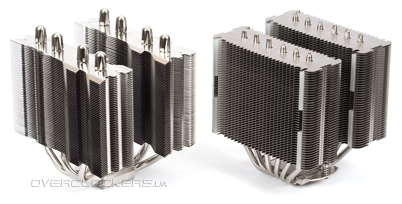

А вот если сравнивать габариты с Noctua NH-D14, то последний кажется крупнее.

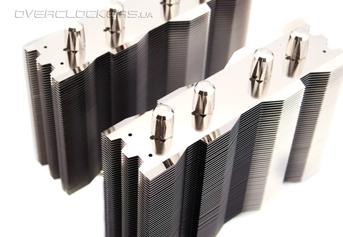

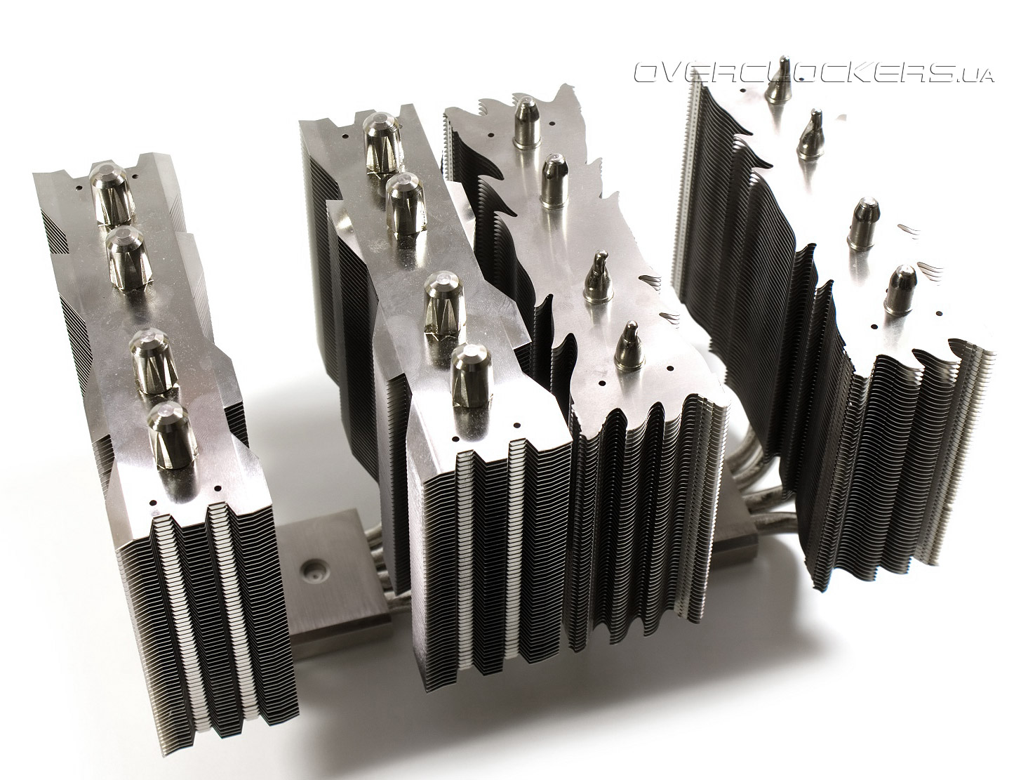

Для уменьшения сопротивления воздушному потоку и для снижения уровня шума рёбра имеют зубцы, половина из которых наклонены вниз, а половина — вверх.

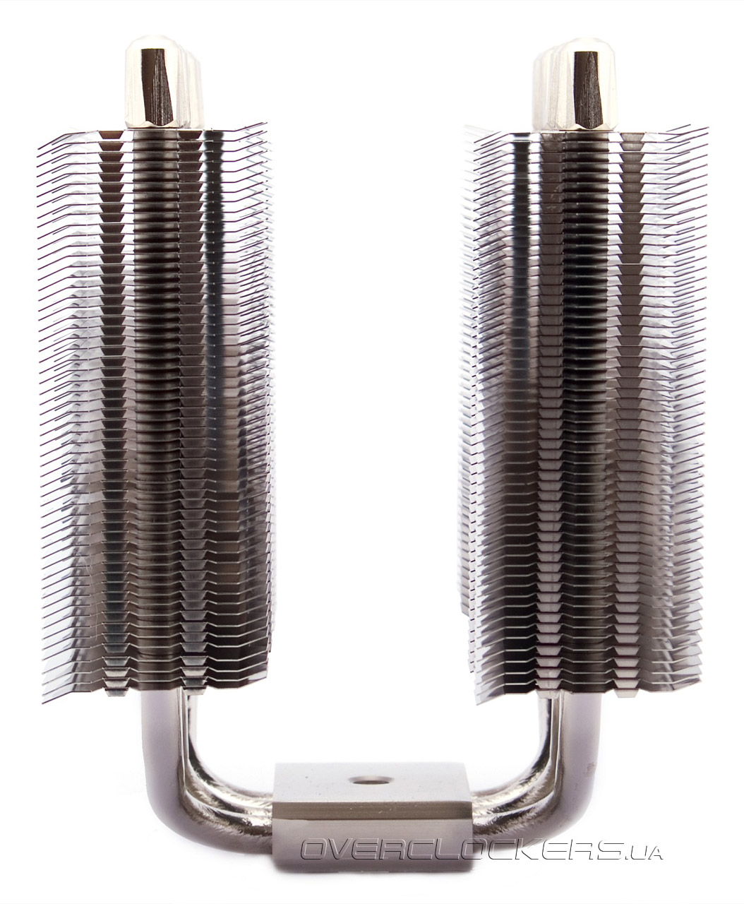

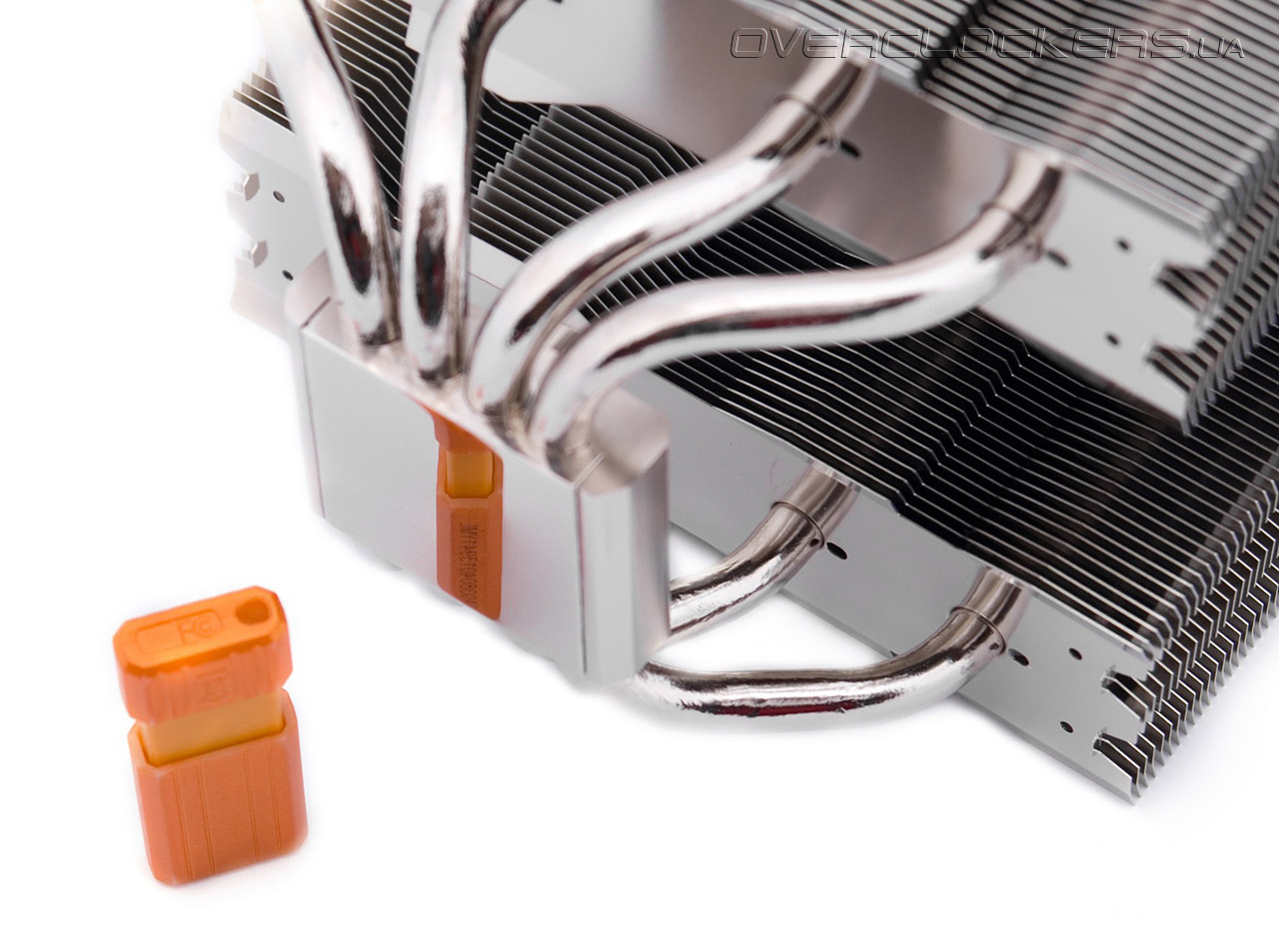

Места соединения тепловых трубок с основанием и рёбрами качественно пропаяны.

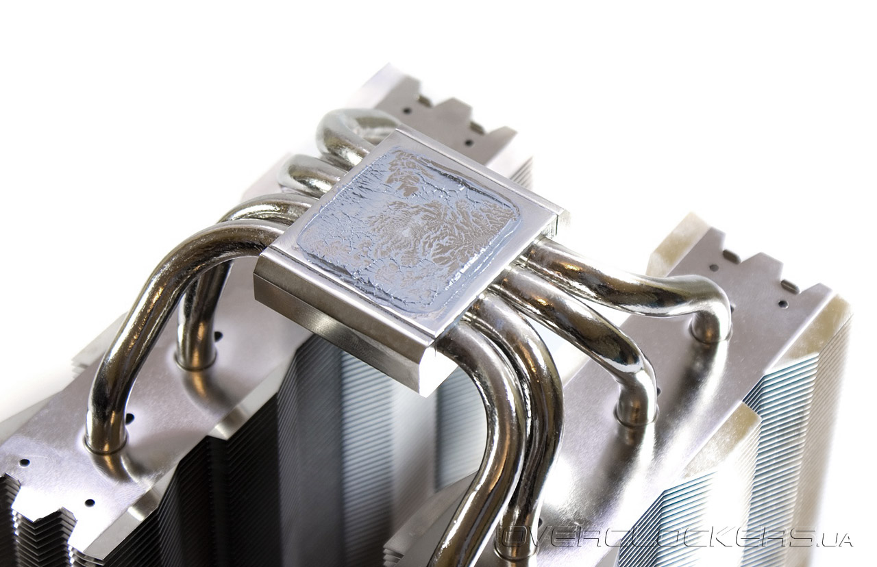

Подошва отполирована до зеркального блеска. Следов от фрезы не заметно.

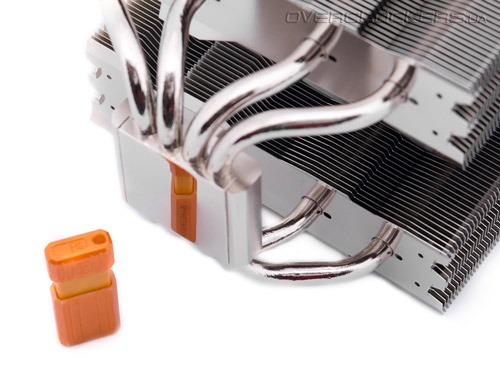

Основание, традиционно для Thermalright, имеет небольшую выпуклость в центре. Это очень хорошо заметно как по отпечатку термопасты, так и при прикладывании линейки.
Что мешает делать ровные основания — не ясно. Учитывая, что кулеры этого производителя назвать дешёвыми никак нельзя, очень хотелось бы видеть идеально ровные и гладкие подошвы, такие как у Zalman, например.
